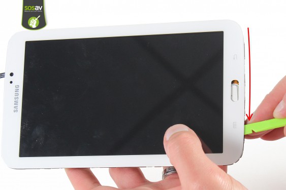

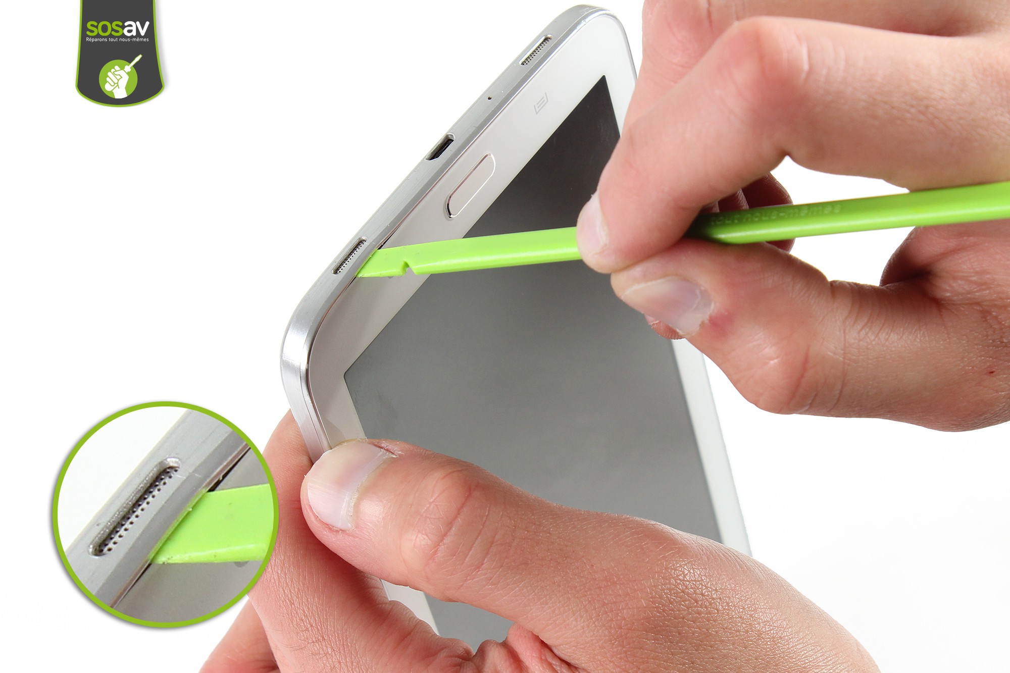

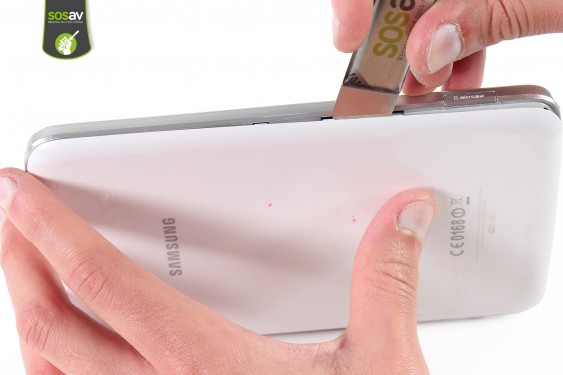

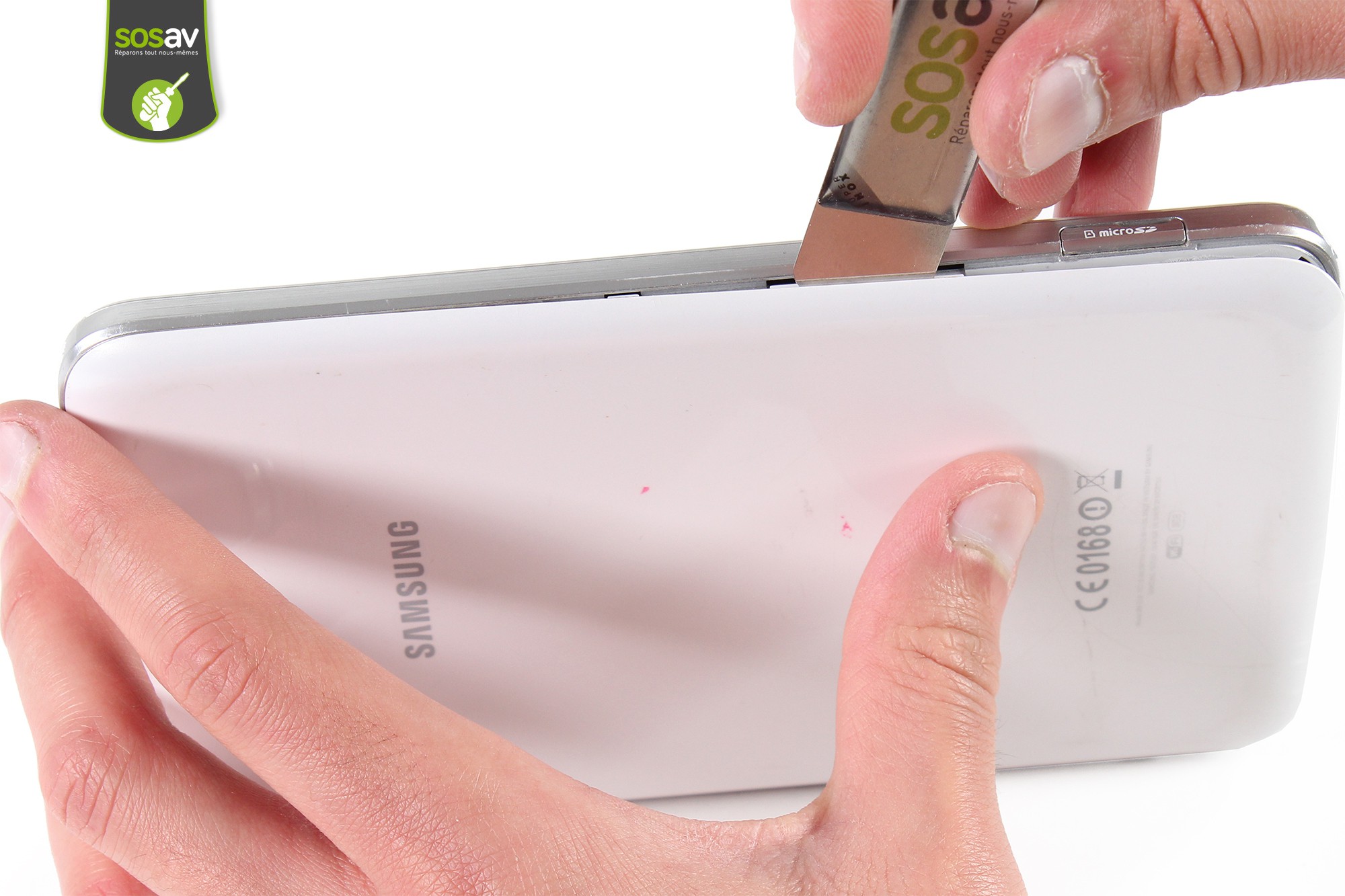

Insérez une spatule iSesamo dans l'interstice inférieure gauche de la tablette puis faites levier afin de déclipser la première partie de la coque.

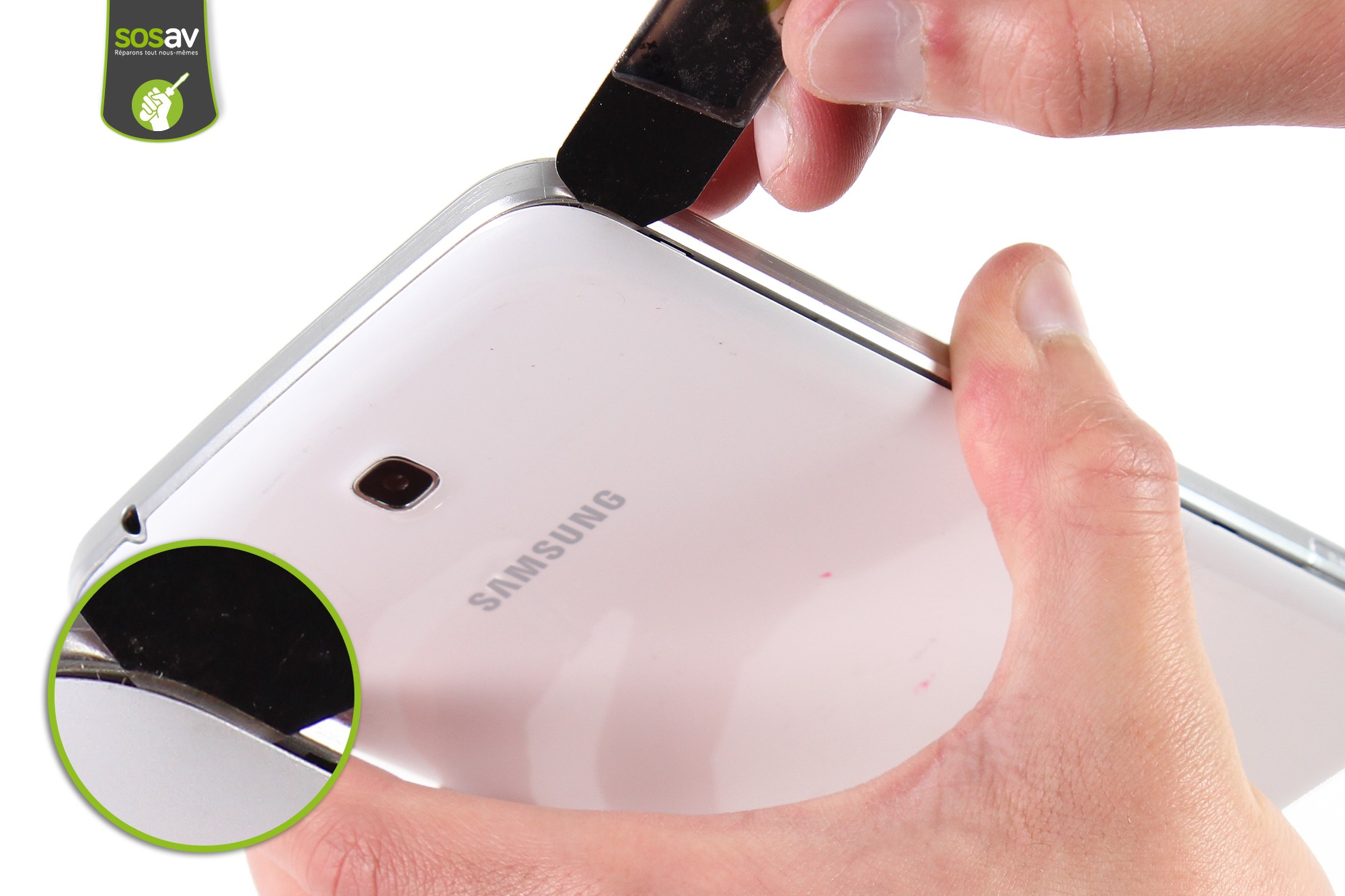

Déclipsez ensuite le côté gauche avec la spatule.Effectuez l'ouverture progressivement, en faisant délicatement levier au fur et à mesure.

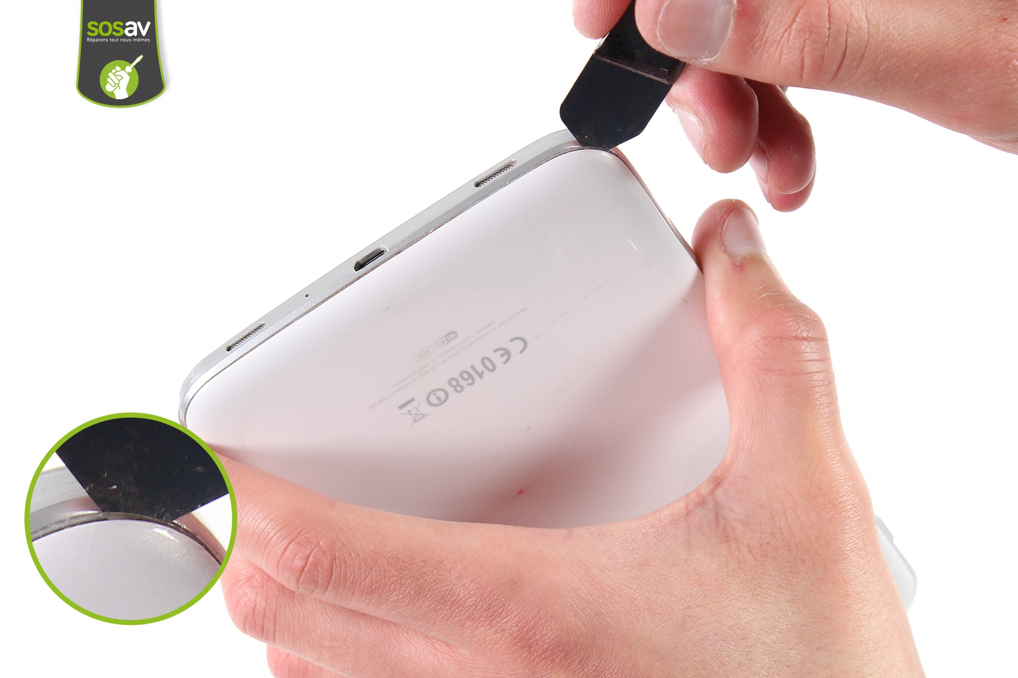

Faites ensuite levier du côté inférieur droit de la tablette, toujours à l'aide de la spatule iSesamo.
Spatule iSesamo en main, déclipsez ensuite le côté droit de la tablette.

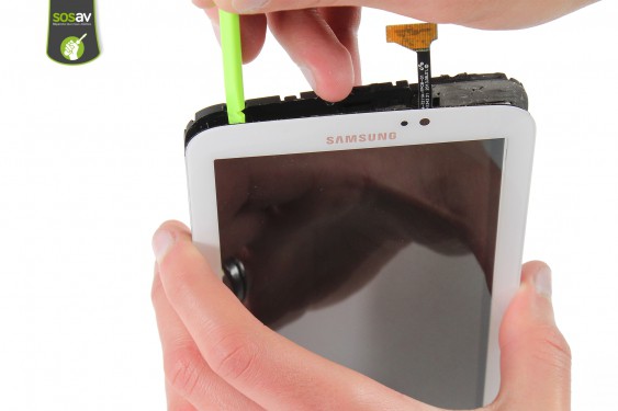

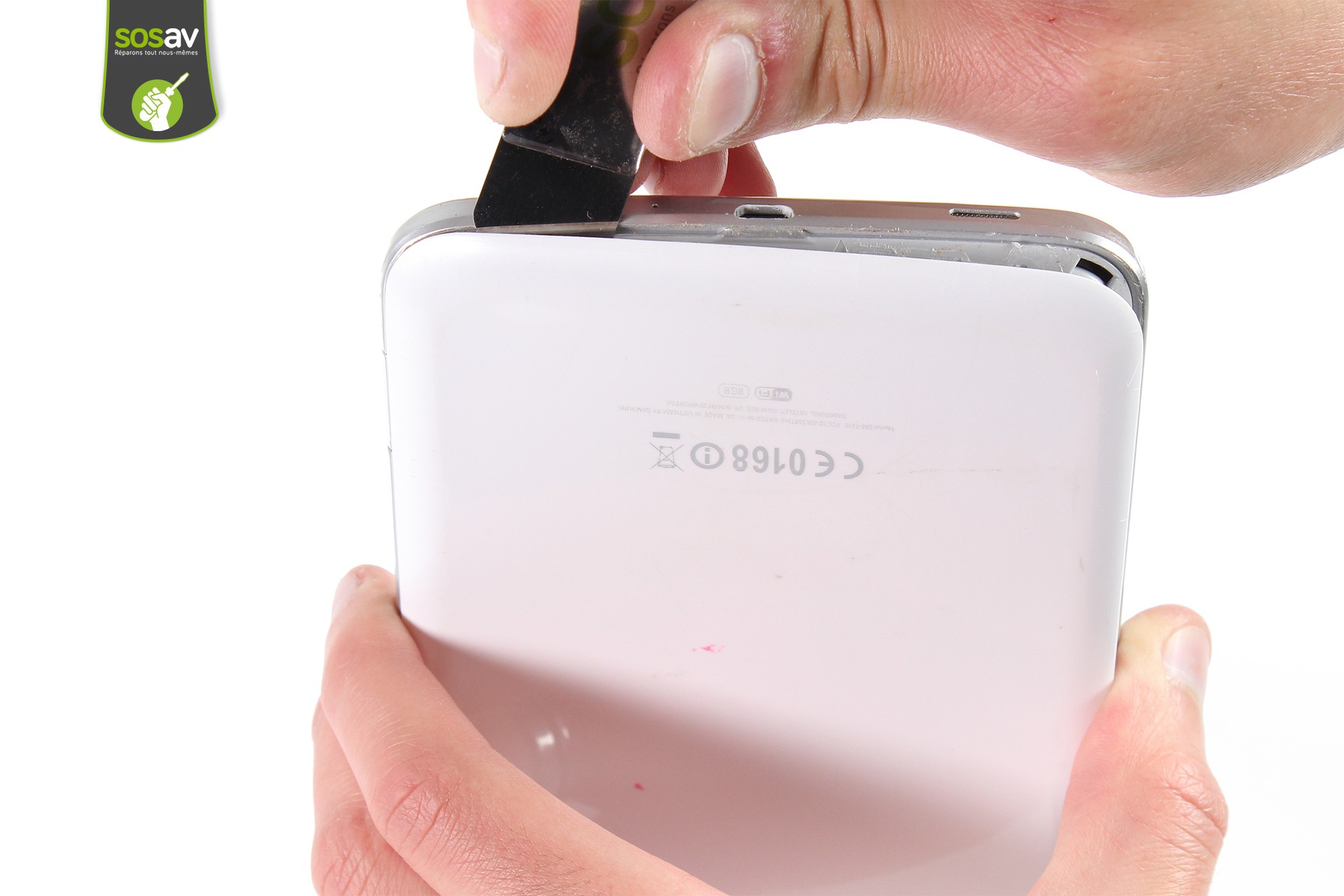

Enfin, terminez en déclipsant la partie supérieure de la tablette, toujours grâce à la spatule iSesamo.Saisissez ensuite la coque arrière puis procédez à son retrait.La coque arrière de votre Galaxy Tab 3 7" WiFi est désormais démontée.

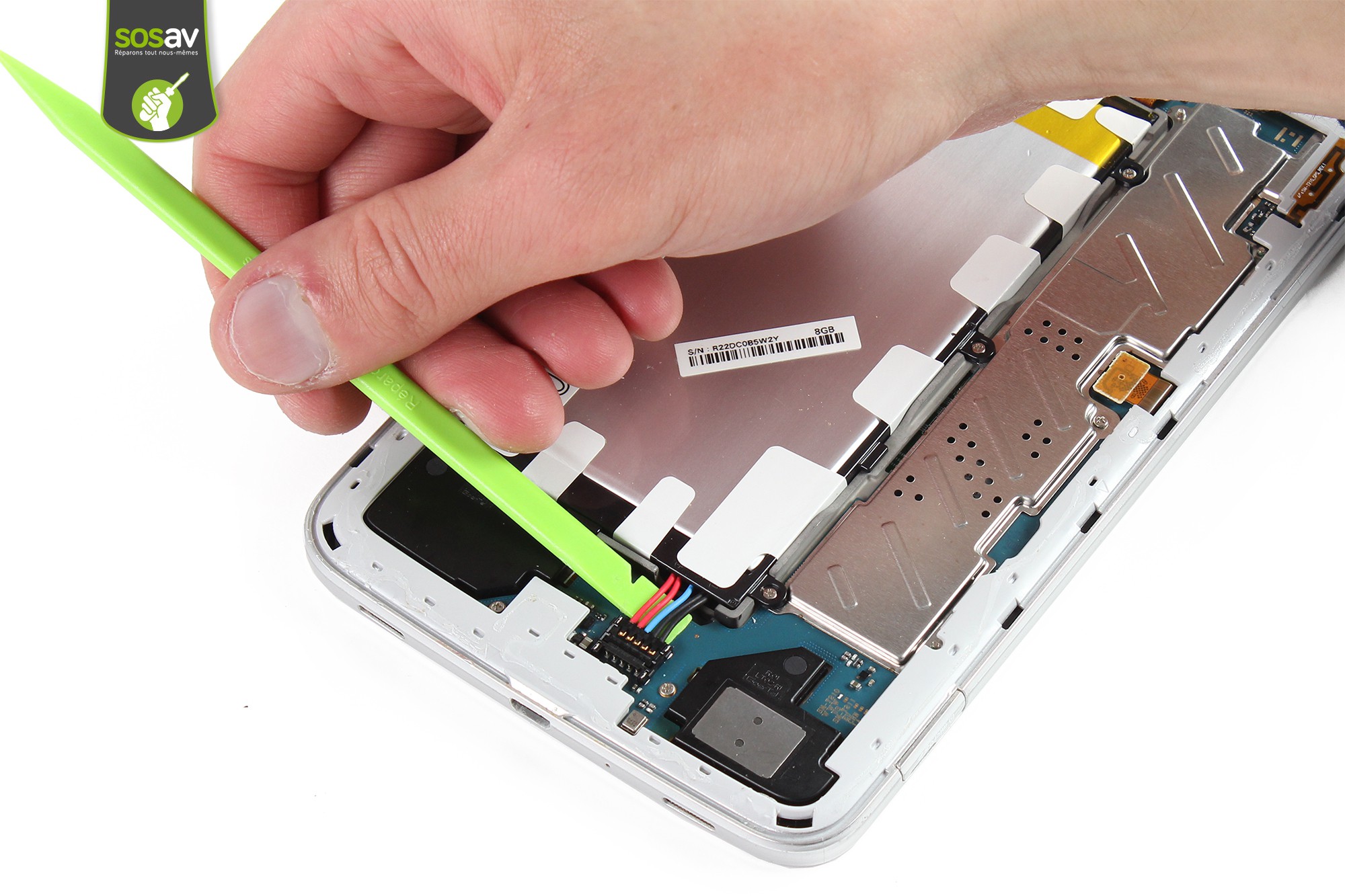

Aidez-vous de la spatule en nylon afin de déverrouiller délicatement le connecteur de la batterie en faisant levier dessus.

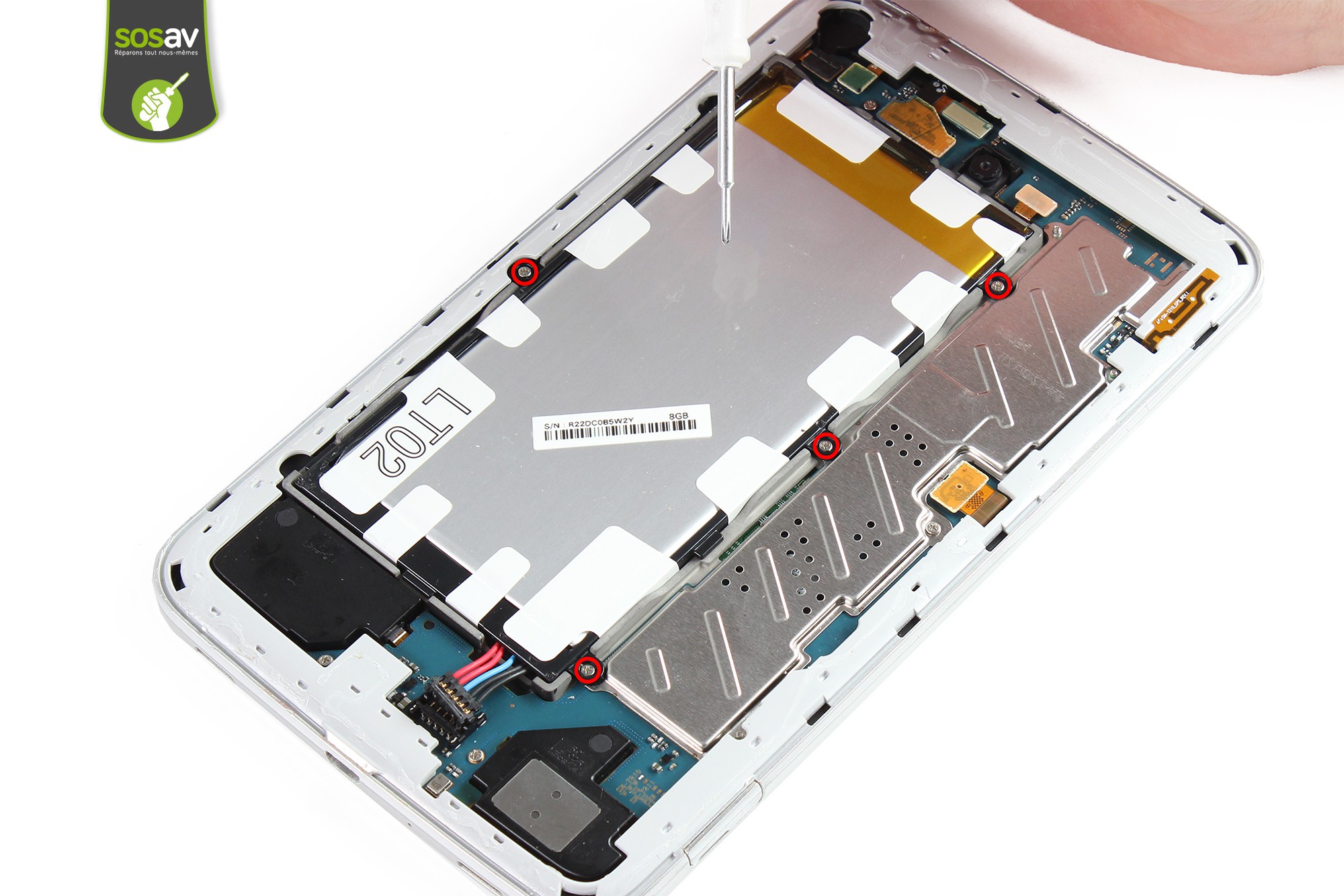

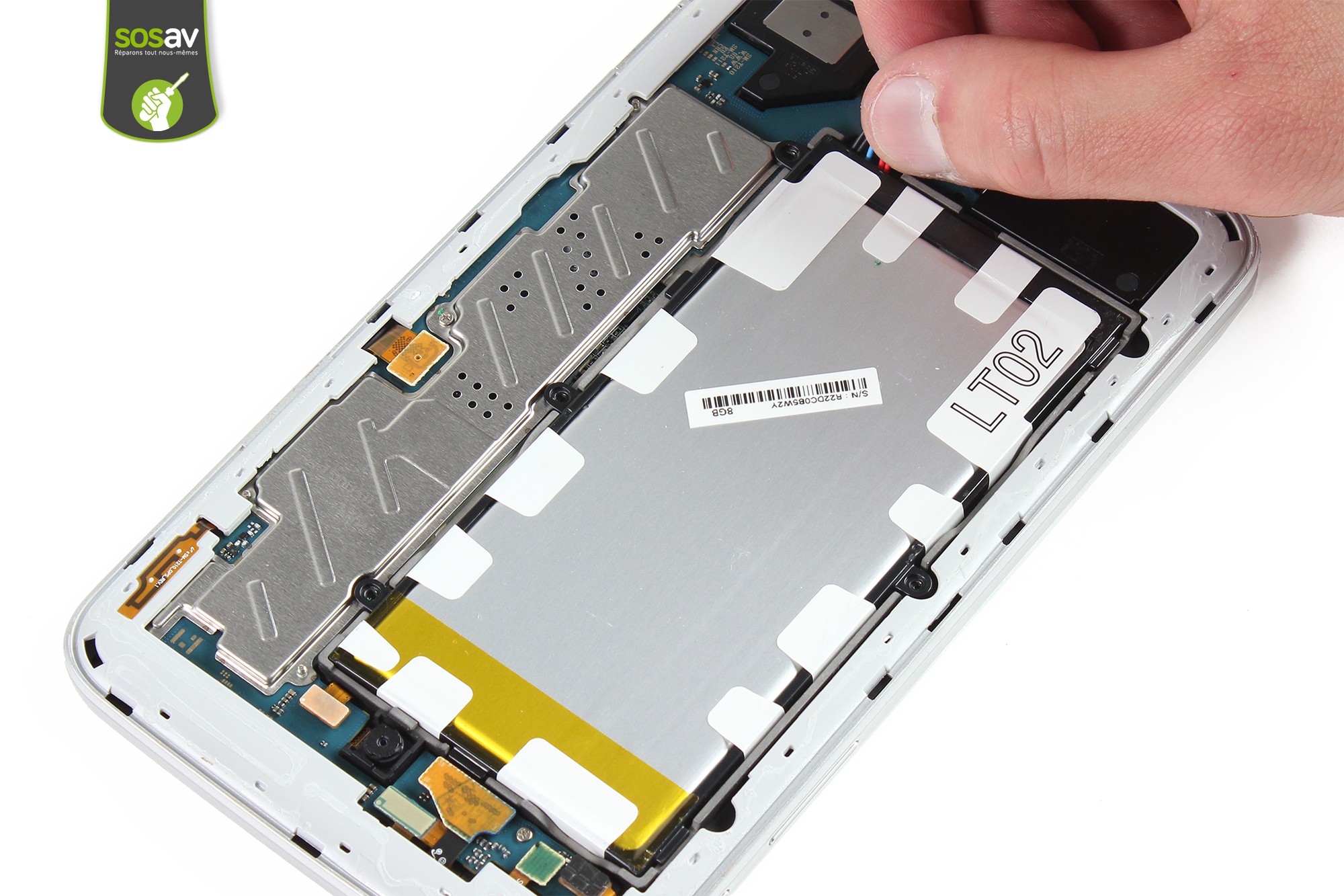

A l'aide d'un tournevis cruciforme, dévissez les 4 vis entourées en rouge servant à maintenir la batterie sur le châssis de la tablette.
Soulevez ensuite la batterie par son connecteur.Saisissez puis retirez la batterie.La batterie de votre Galaxy Tab 3 7" WiFi est désormais démontée.

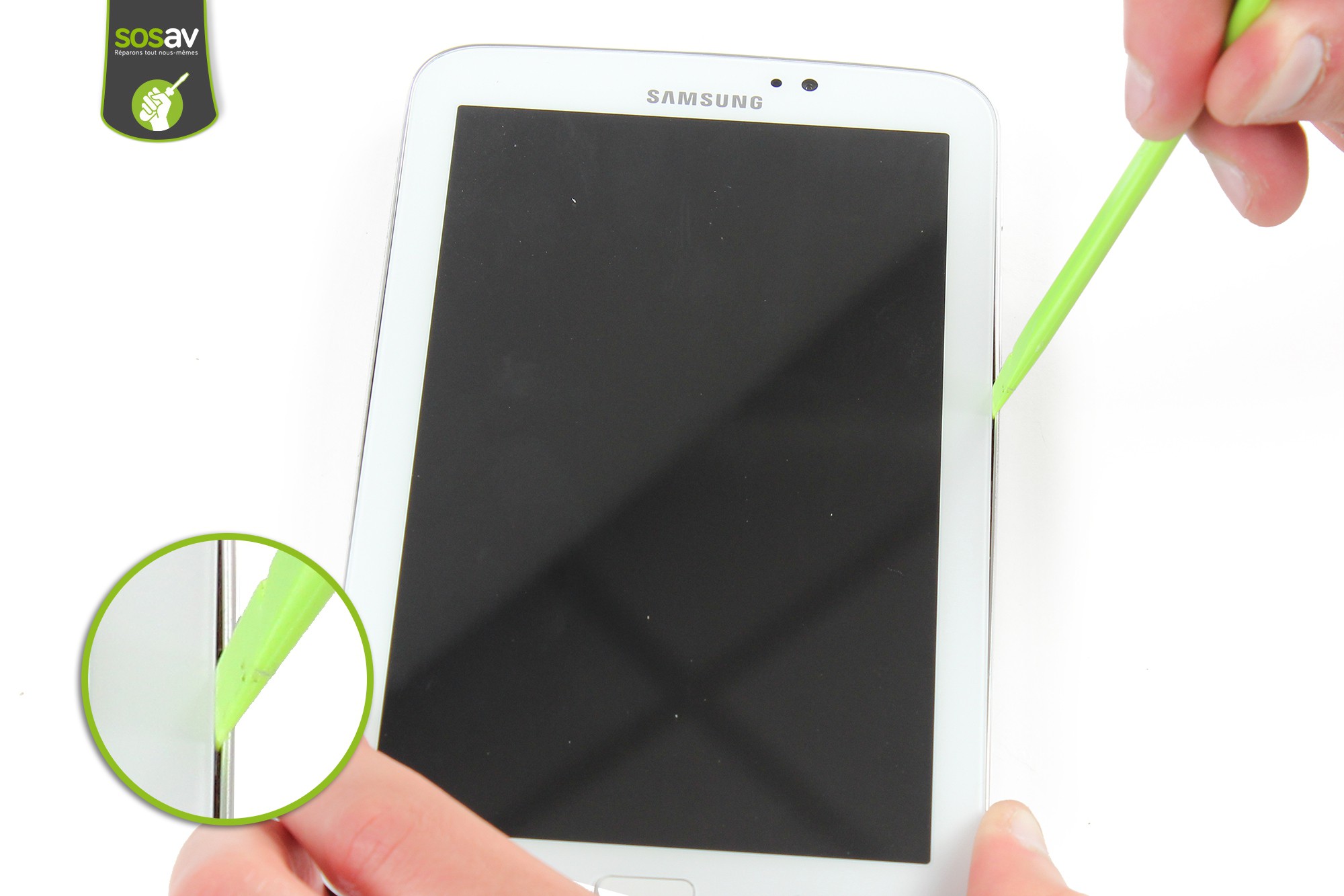

Insérez une spatule en nylon dans l'interstice inférieure droite de la tablette puis faites délicatement levier afin de déclipser cette partie du châssis.Reproduisez la même opération pour le côté gauche.
Insérez ensuite la spatule en nylon dans l'interstice du châssis, cette fois-ci du côté droit de la tablette.Faites levier afin de declipser le châssis de la tablette.Procédez ensuite au retrait du châssis externe.Le châssis externe de votre Galaxy Tab 3 7" est désormais démonté.

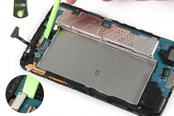

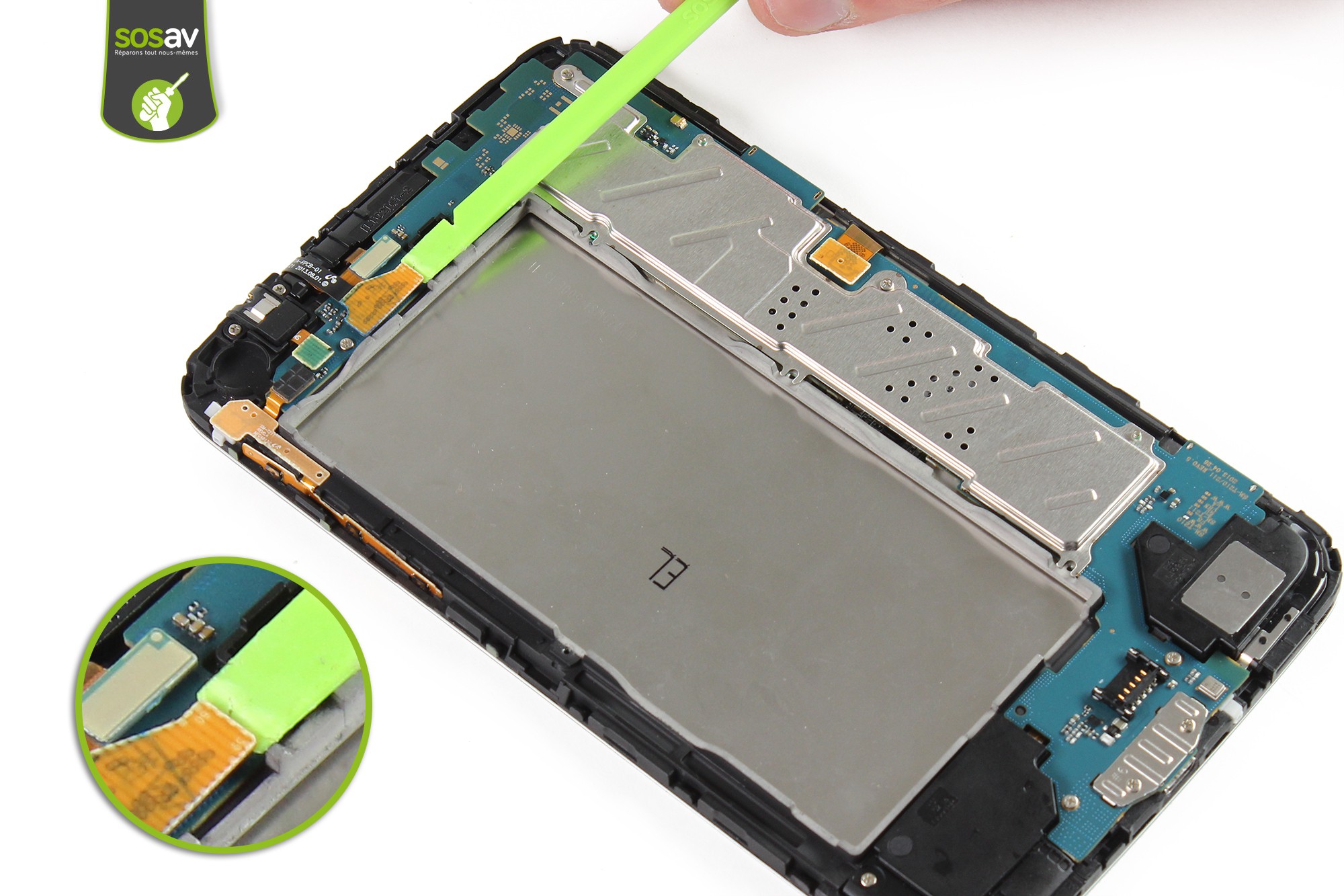

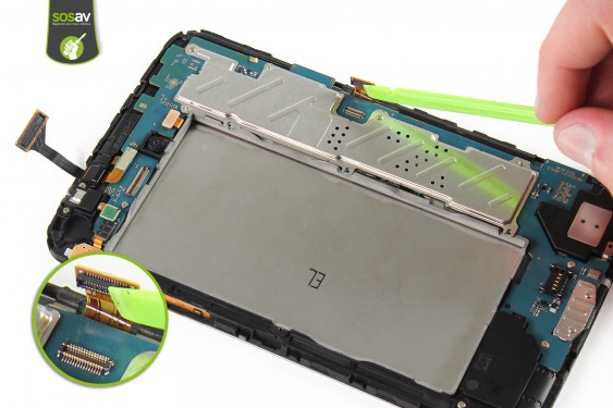

Réutilisez la spatule en nylon afin de déconnecter la nappe de la vitre tactile.Sortez ensuite la nappe de son logement.
Déconnectez la nappe de l'écran LCD à l'aide de la spatule en nylon.

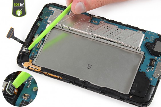

Déconnectez ensuite la caméra arrière toujours avec la spatule en nylon.

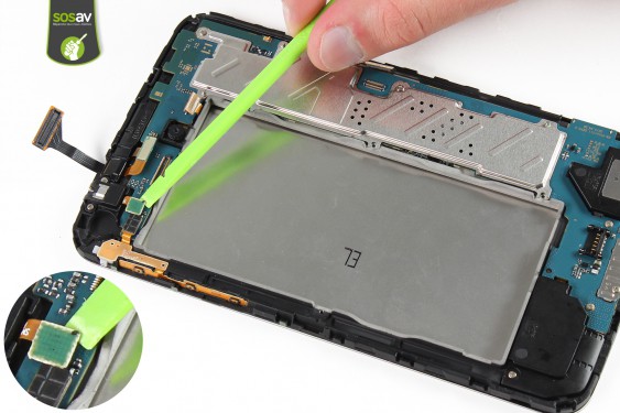

Puis, déclipsez le capteur luminosité / caméra arrière ainsi que la prise jack.

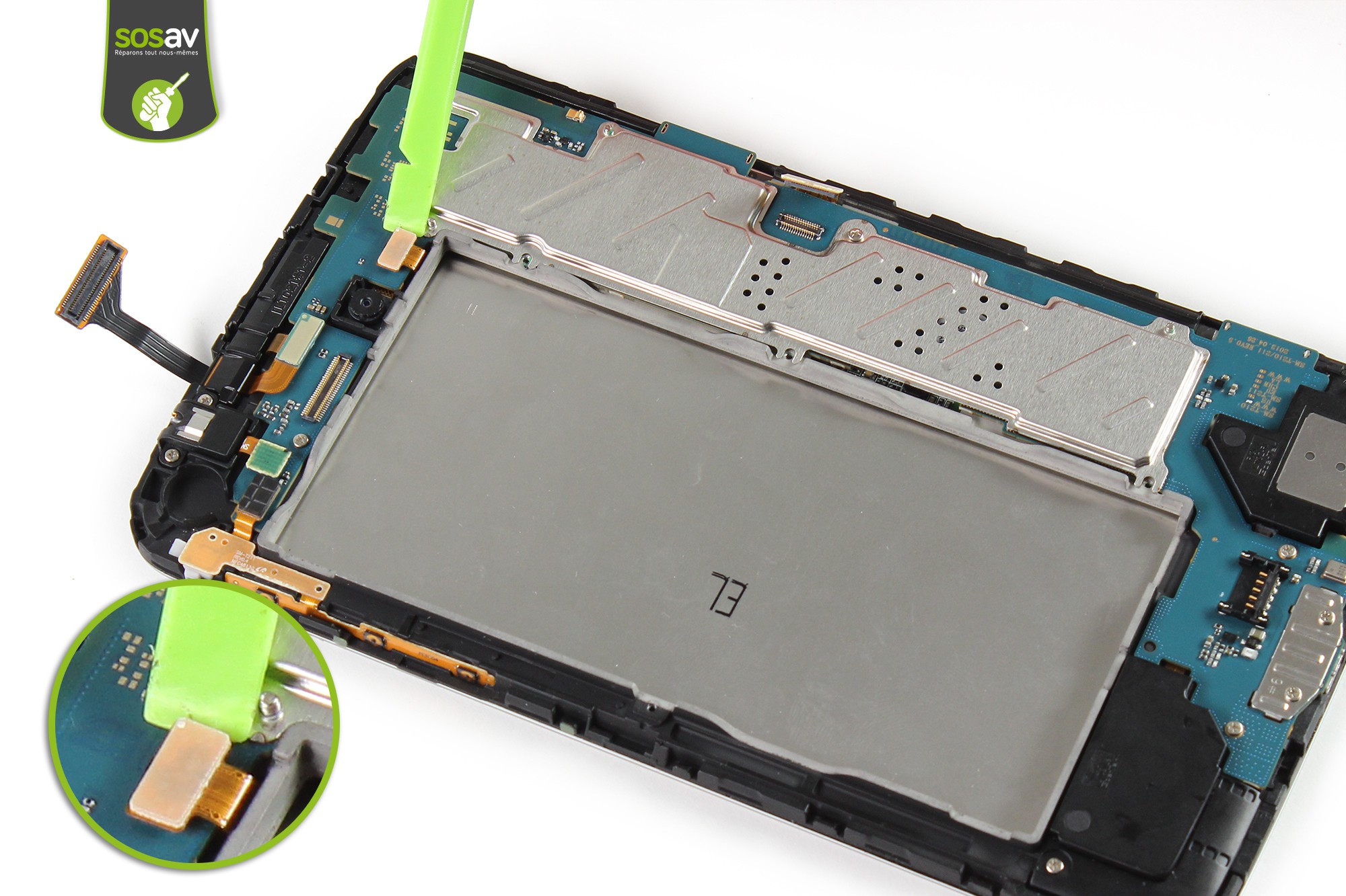

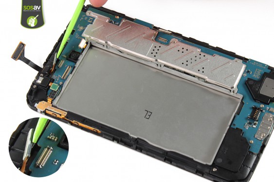

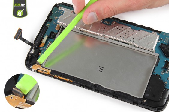

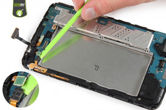

Conservez la spatule en nylon pour déverrouiller à présent la nappe des boutons power/volume.

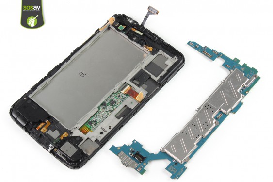

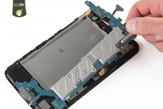

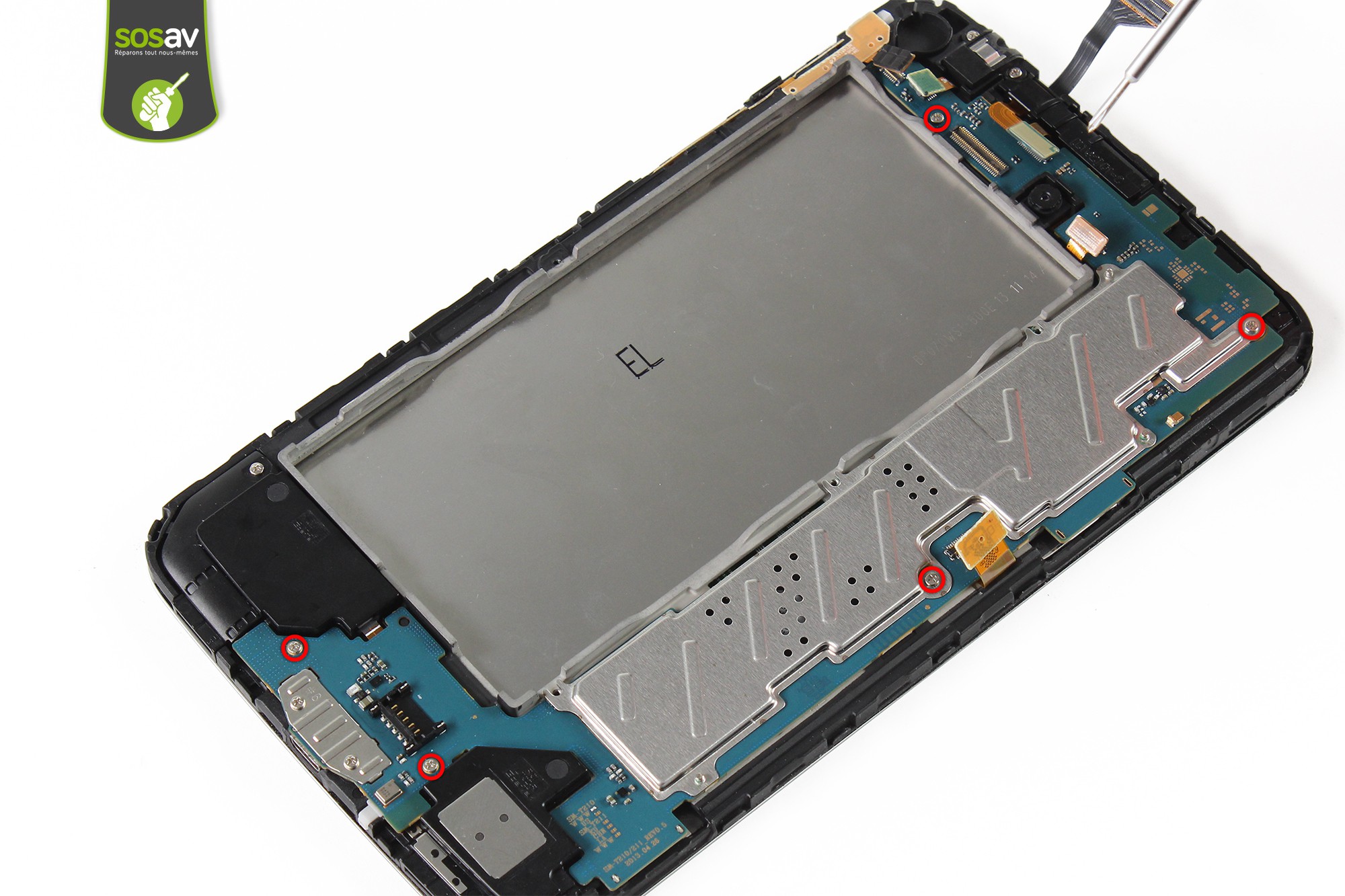

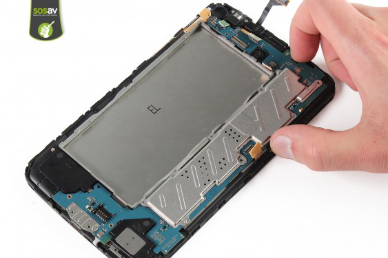

Dévissez les cinq vis entourées en rouge maintenant la carte mère.
Saisissez ensuite la carte mère puis procédez à son retrait.La carte mère de votre Galaxy Tab 3 7" est désormais démontée.

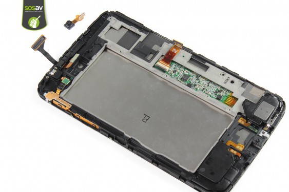

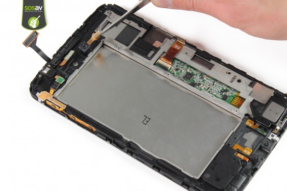

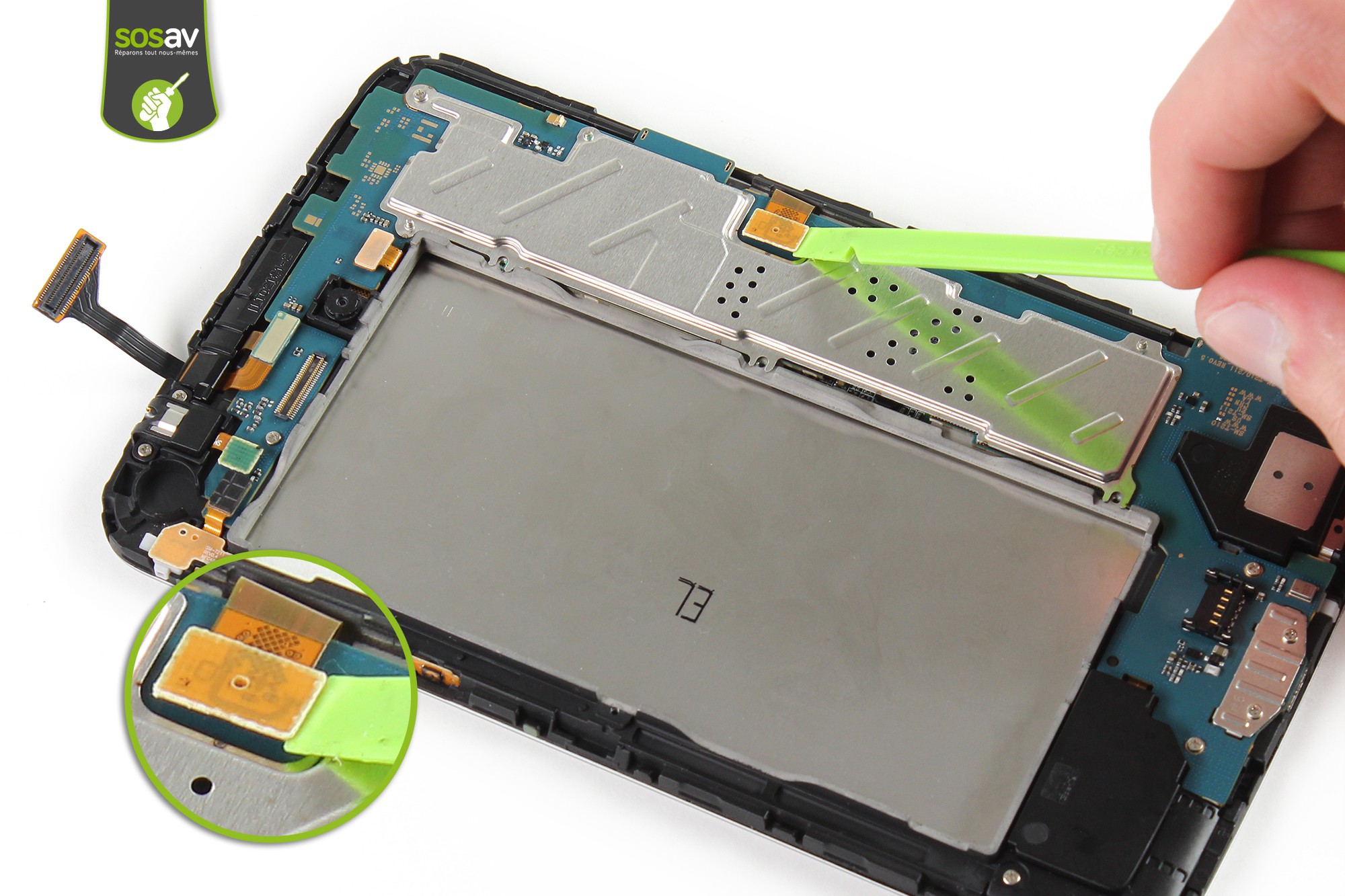

Utilisez la pince afin de saisir la caméra arrière.Procédez à son retrait.

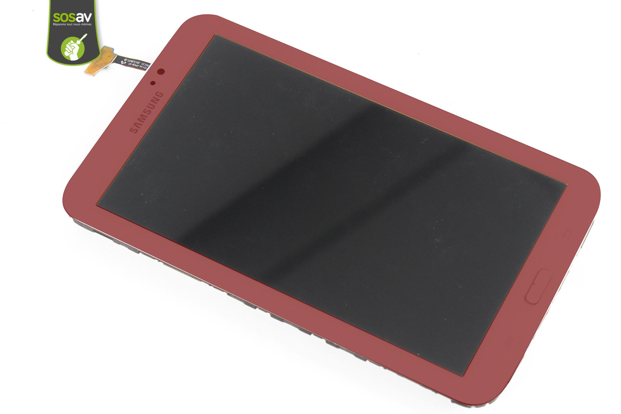

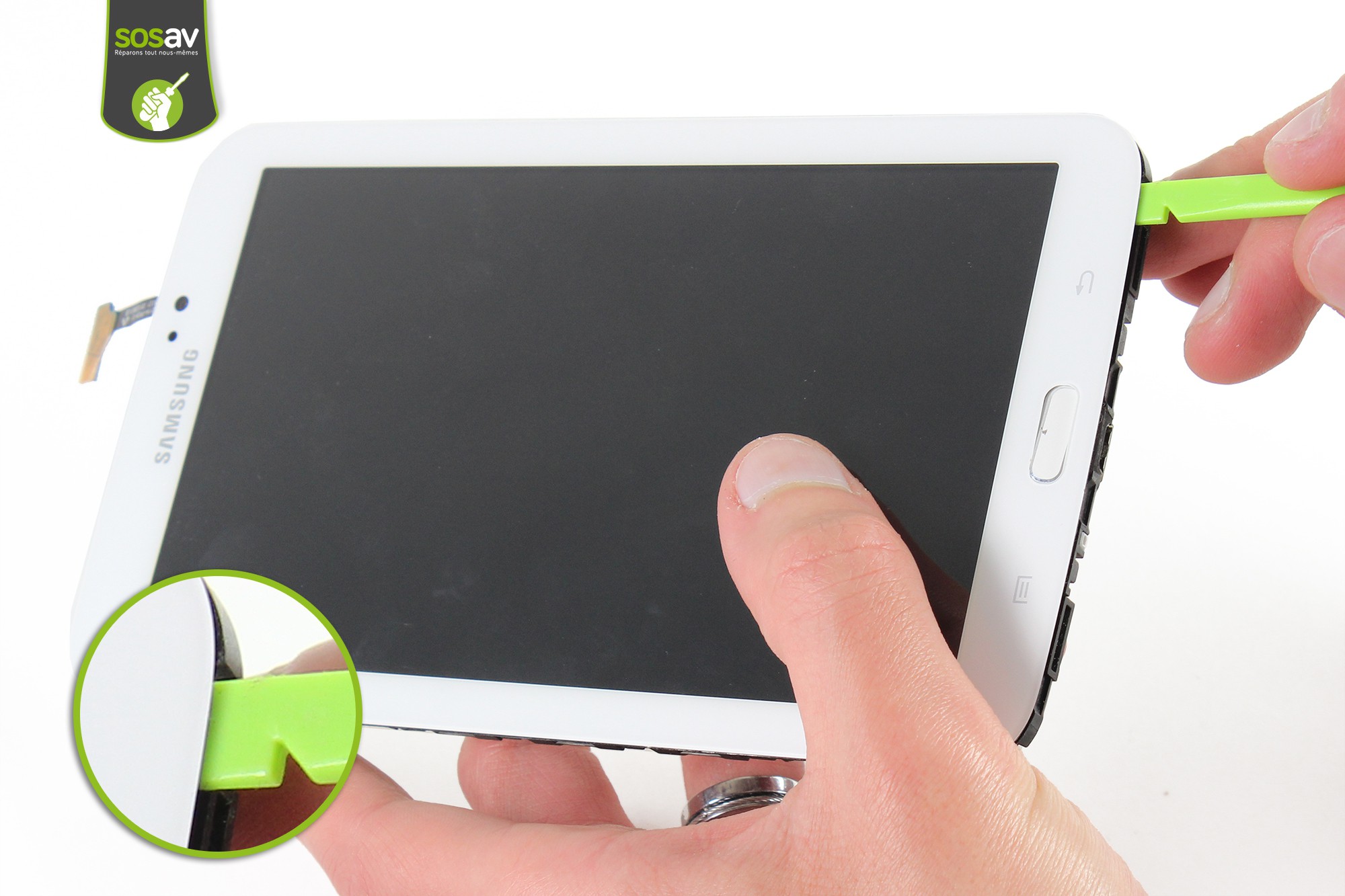

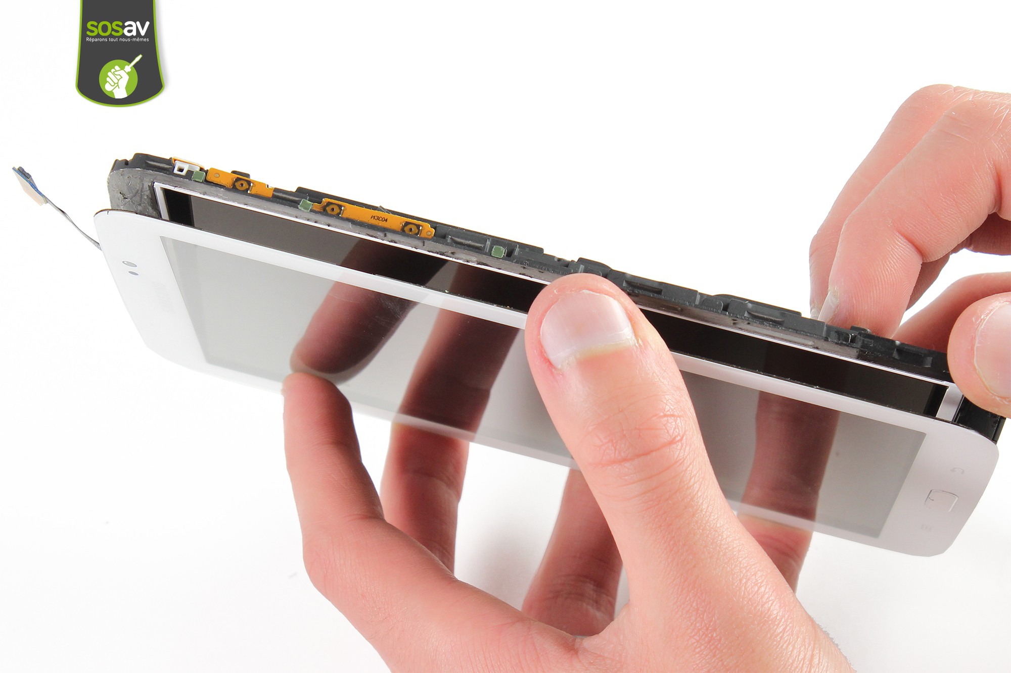

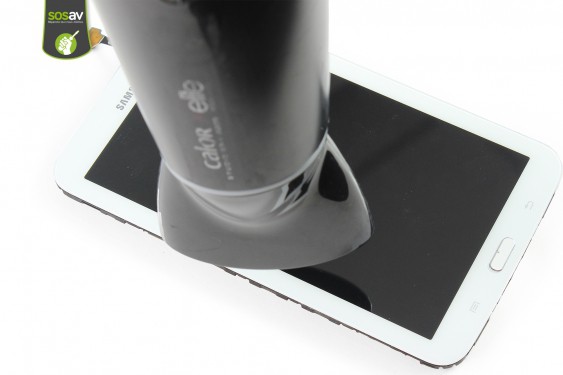

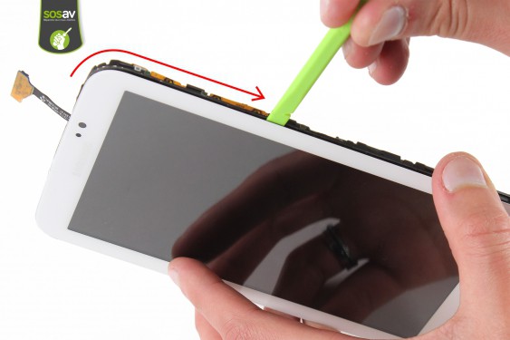

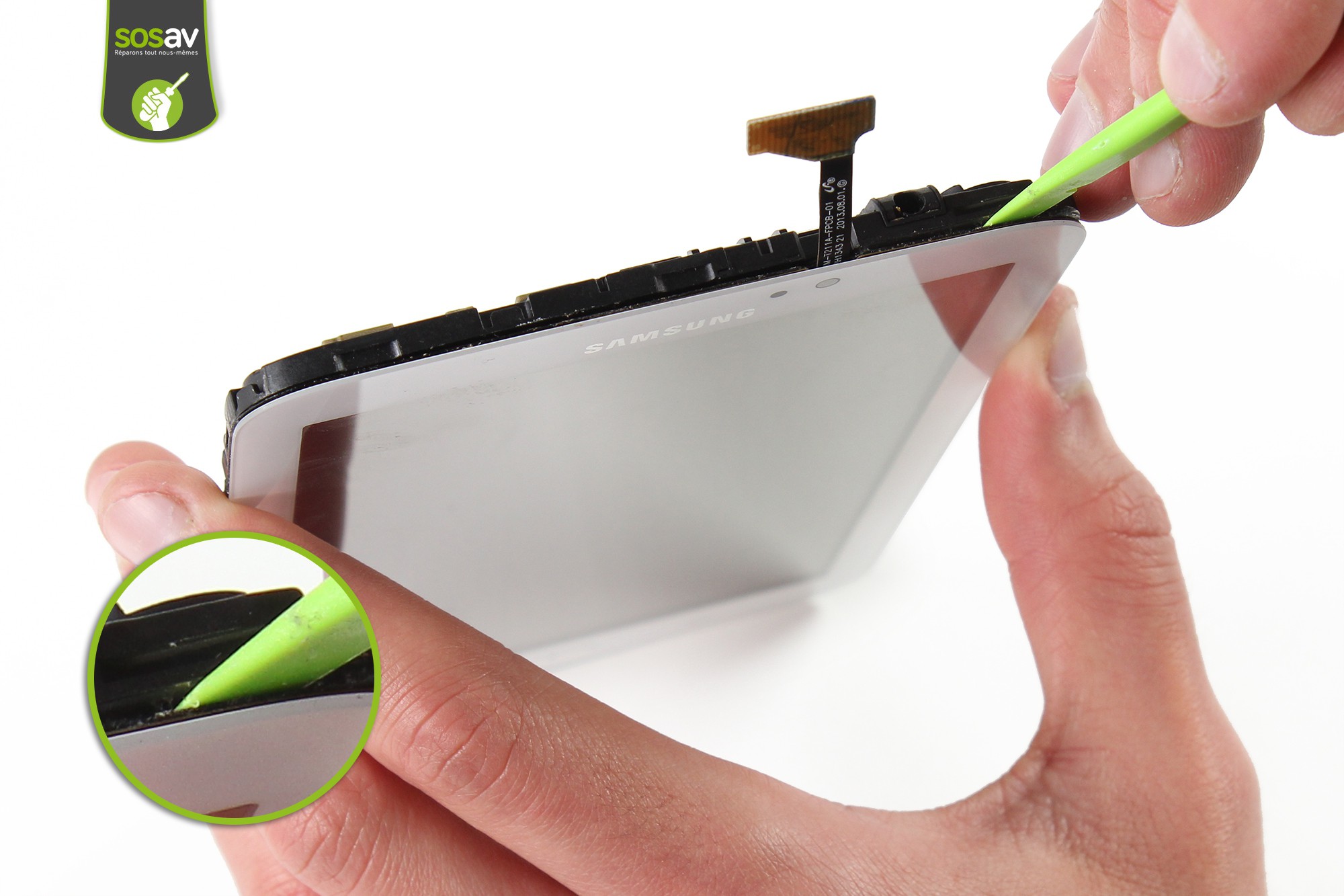

Afin de décoller la vitre tactile, il est nécessaire de la réchauffer durant 3 à 5 minutes à l'aide d'un sèche-cheveux (parties signalées en rouge sur la photo 1 de cette étape)La vitre tactile est très solidement collée au châssis. Nous vous suggérons de réchauffer régulièrement la vitre au fur et à mesure des étapes pour plus de simplicité. Soyez très délicats lors du décollement, la vitre étant en verre et relativement fragile et sensible, le risque de casse est élevé.

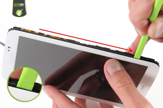

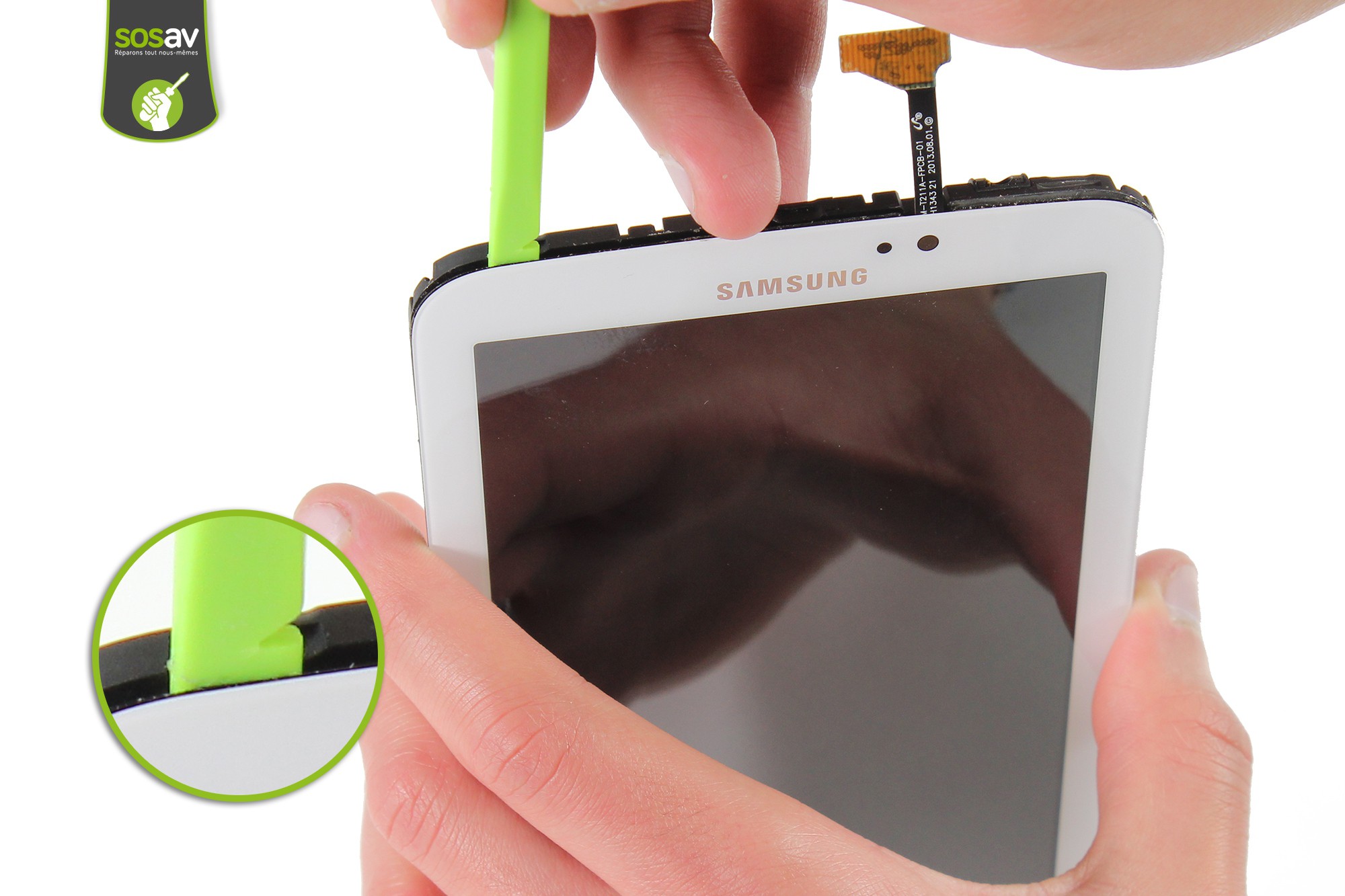

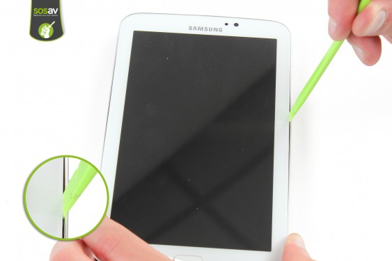

Insérez la spatule en nylon sur la partie supérieure de la tablette puis faites-la glisser tout doucement vers la droite.Descendez délicatement vers le bas de la vitre afin de décoller la partie droite de cette dernière.
Répétez ensuite l'opération, cette fois-ci du côté inférieur de la tablette.
Enfin, poursuivez et terminez par le côté supérieur gauche de la tablette, toujours à l'aide de la spatule en nylon.
Etape 24

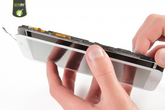

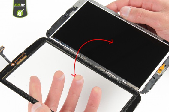

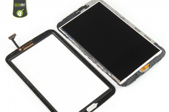

Ouvrez la vitre à la manière d'un livre.Procédez ensuite délicatement à son retrait.Si la vitre ne se décolle pas sur la partie gauche, réchauffez de nouveau cette partie durant 1 à 2 minutes.La vitre tactile est désormais démontée.

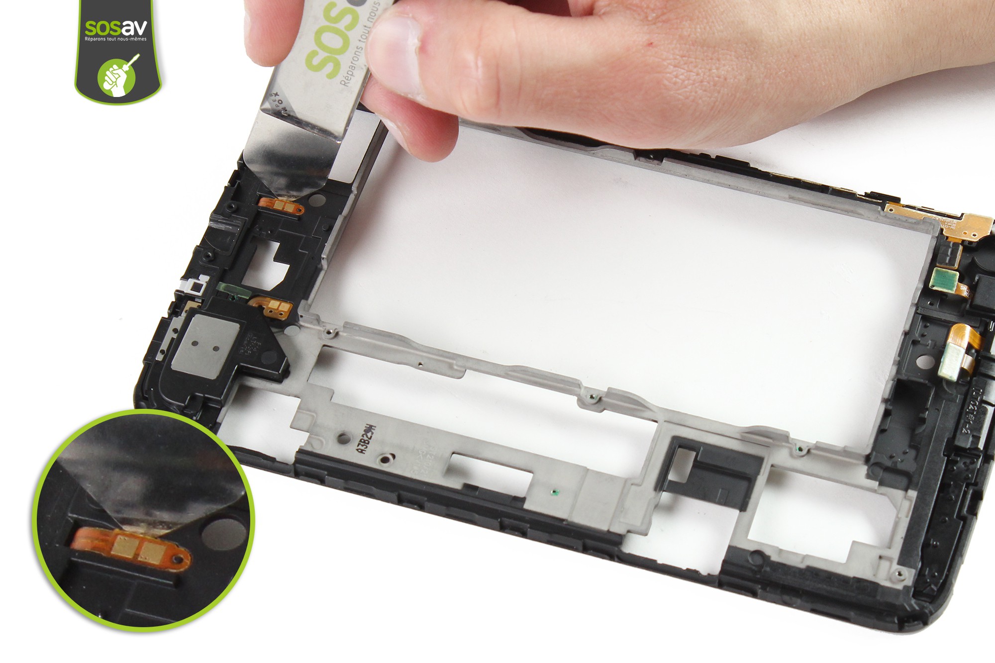

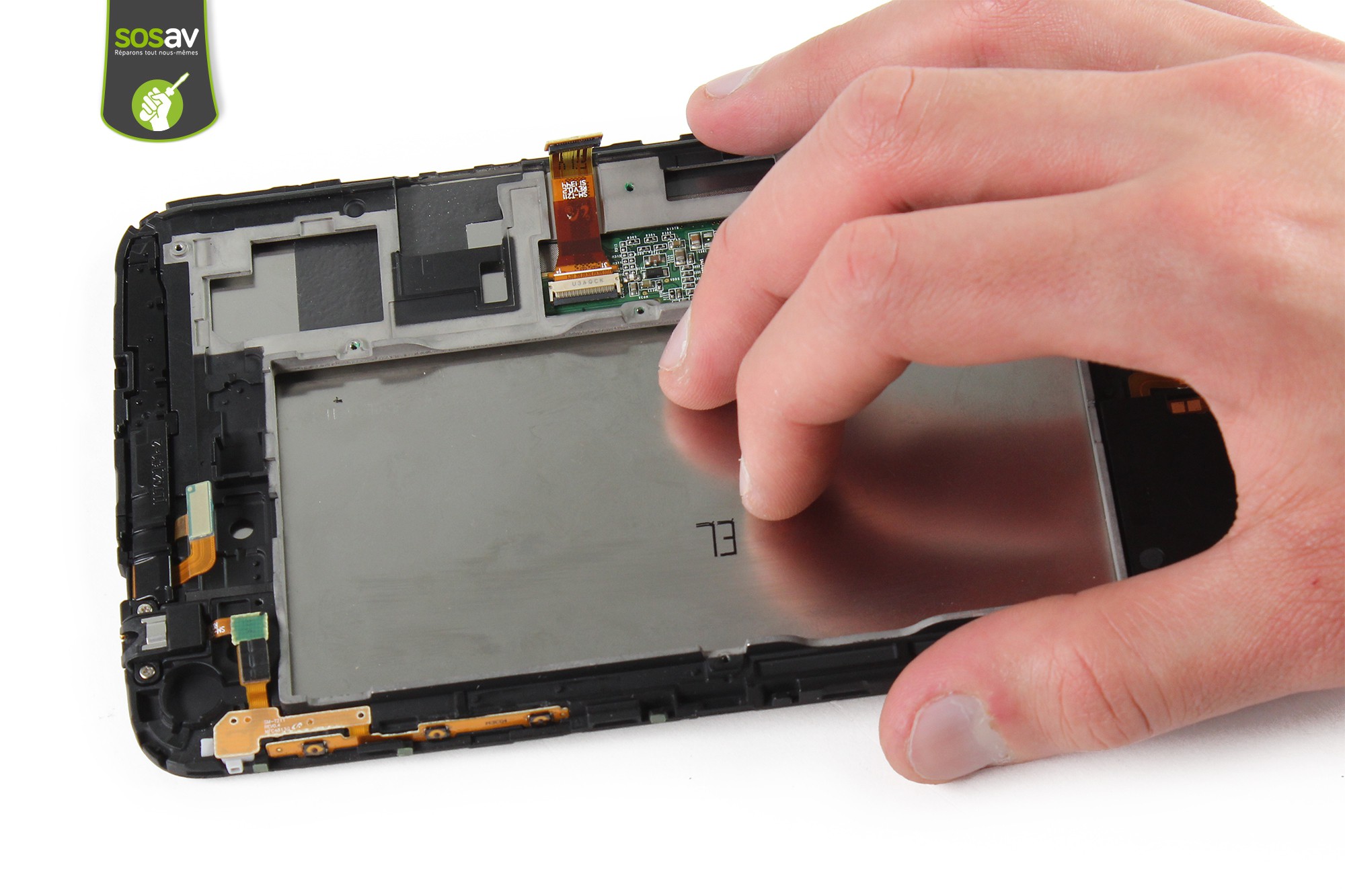

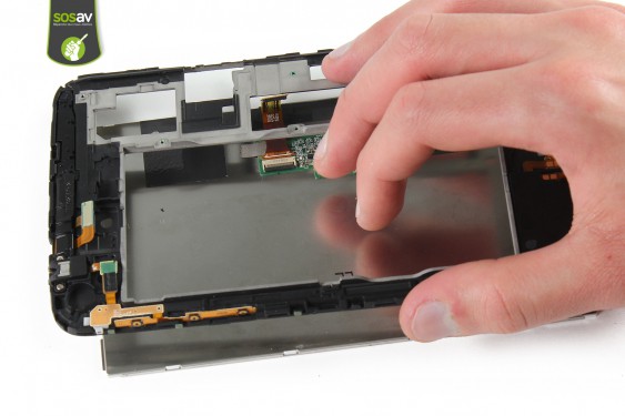

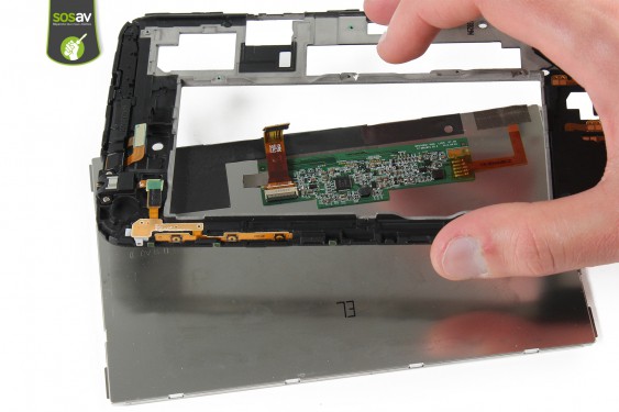

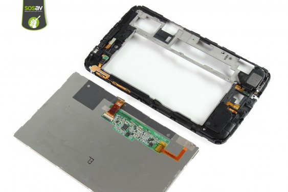

Saisissez ensuite délicatement le châssis interne puis procédez à son retrait.
Etape 26

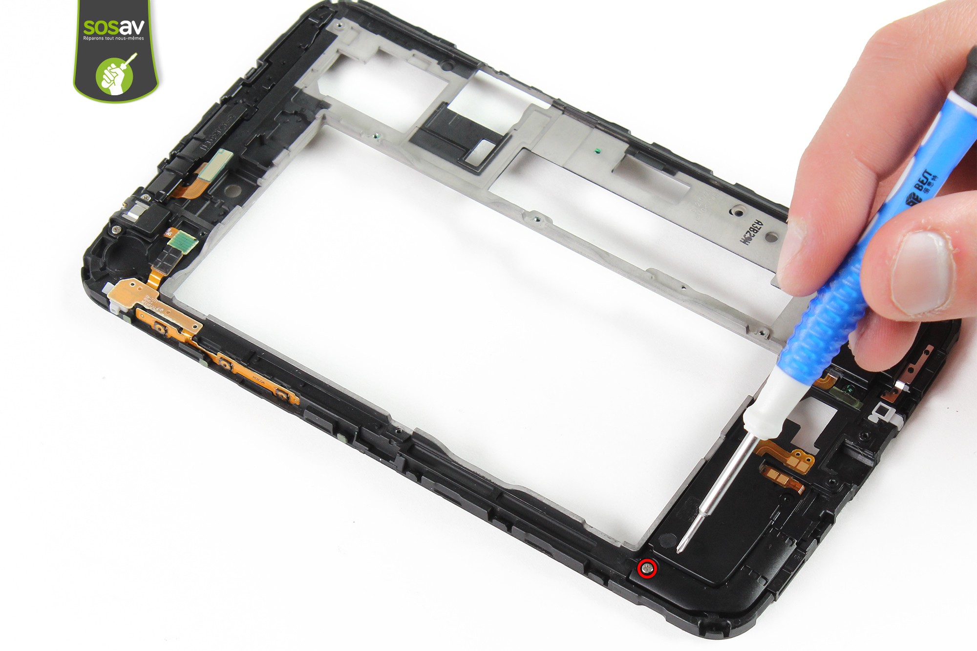

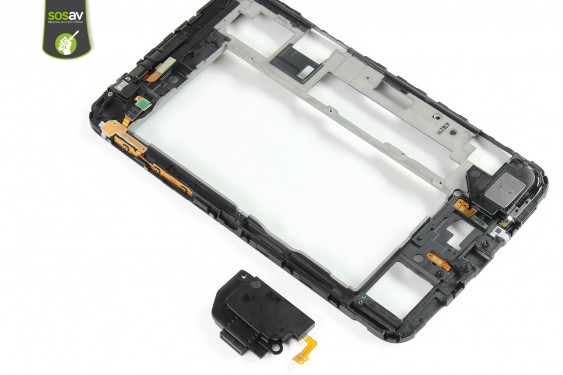

Utilisez un tournevis cruciforme afin de dévisser la vis entourée en rouge.Cette vis sert à maintenir le haut-parleur droit.
Etape 27

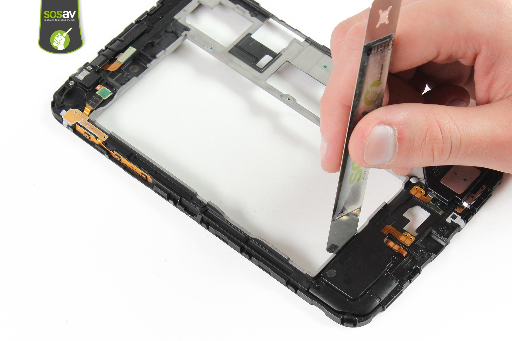

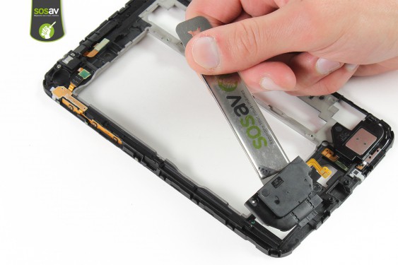

Utilisez la spatule iSesamo afin de déclipser par effet levier le haut-parleur droit.Procédez à son retrait.
Etape 28

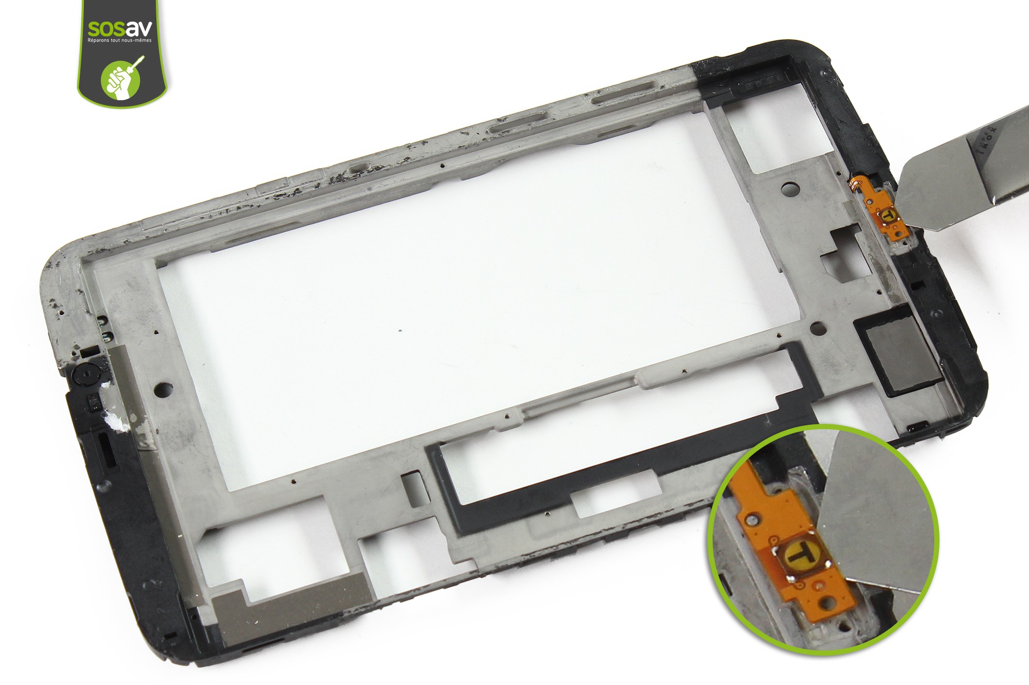

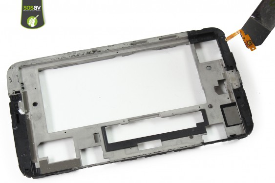

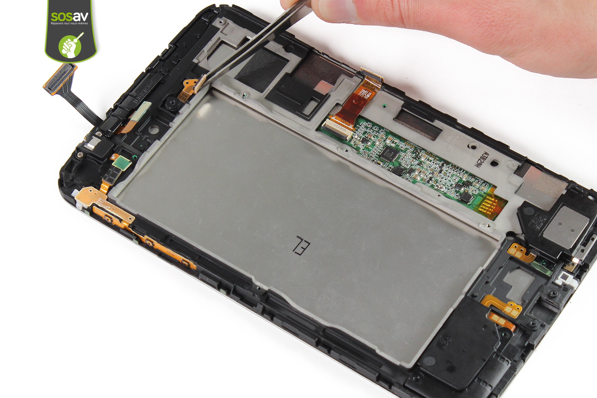

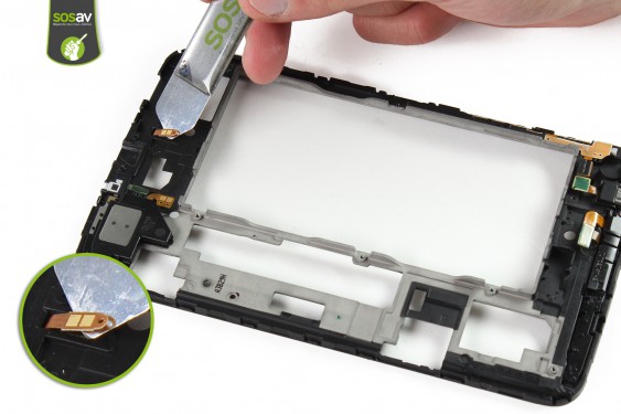

Insérez ensuite la spatule iSesamo sous le connecteur de la nappe bouton home afin de le décoller du châssis comme indiqué sur les deux photos de cette étape.
Etape 29

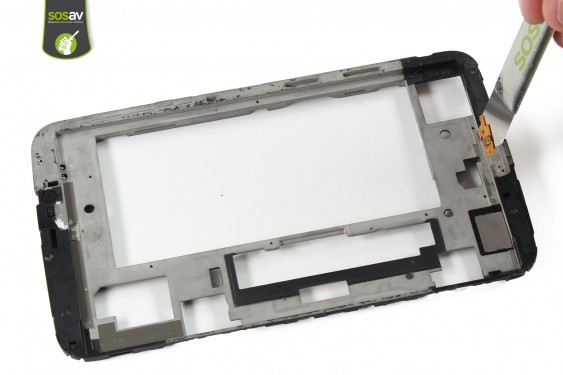

Passez la spatule iSesamo sous la nappe (côté écran) puis décollez-la du châssis.Procédez à son retrait.
Etape 30

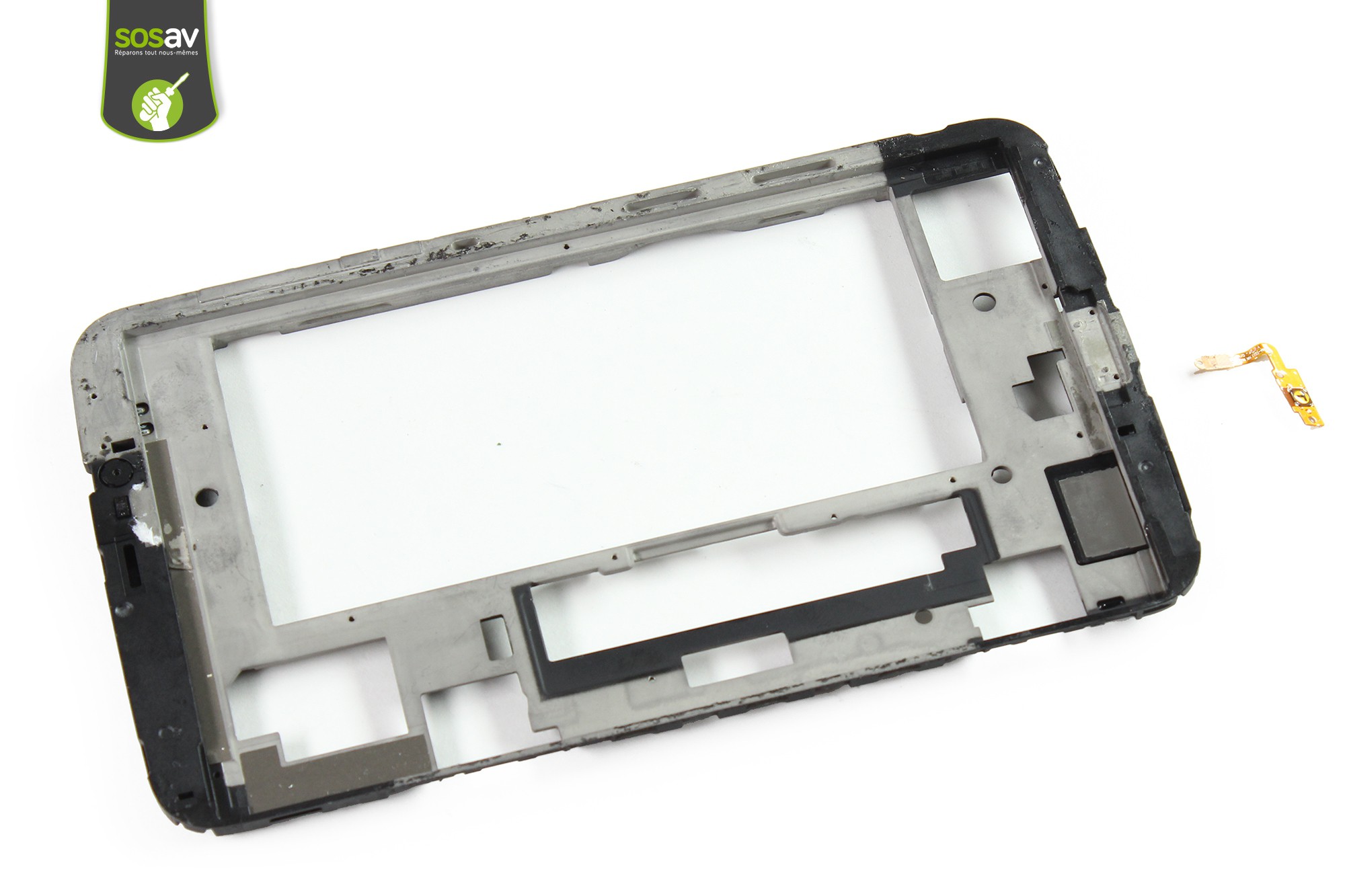

La nappe bouton home de votre Galaxy Tab 3 7" est désormais démontée.Procédez à son remplacement par une nappe neuve si cela est nécessaire.

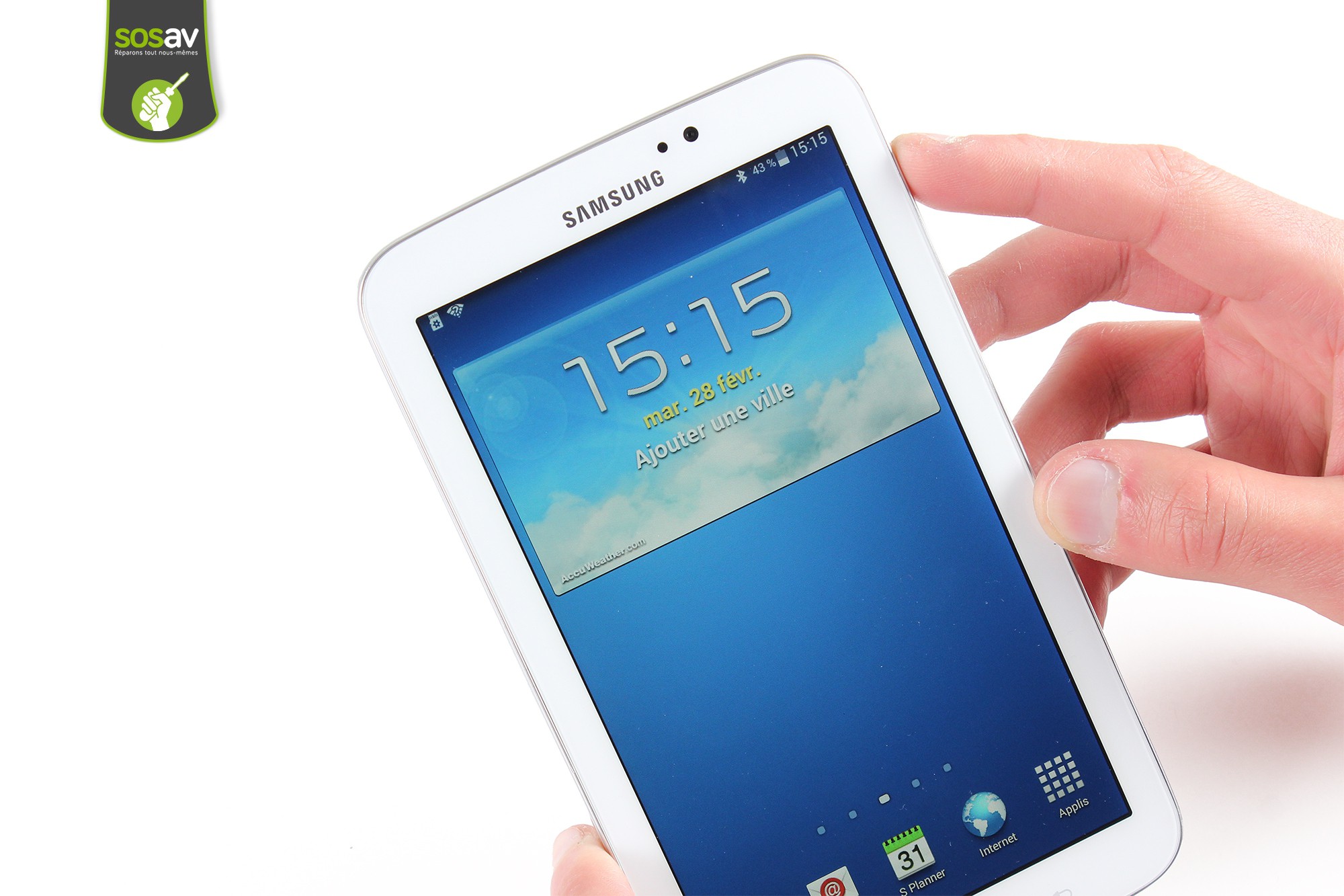

Pour remonter votre Galaxy Tab 3 7" suivez ce guide en sens inverse.
