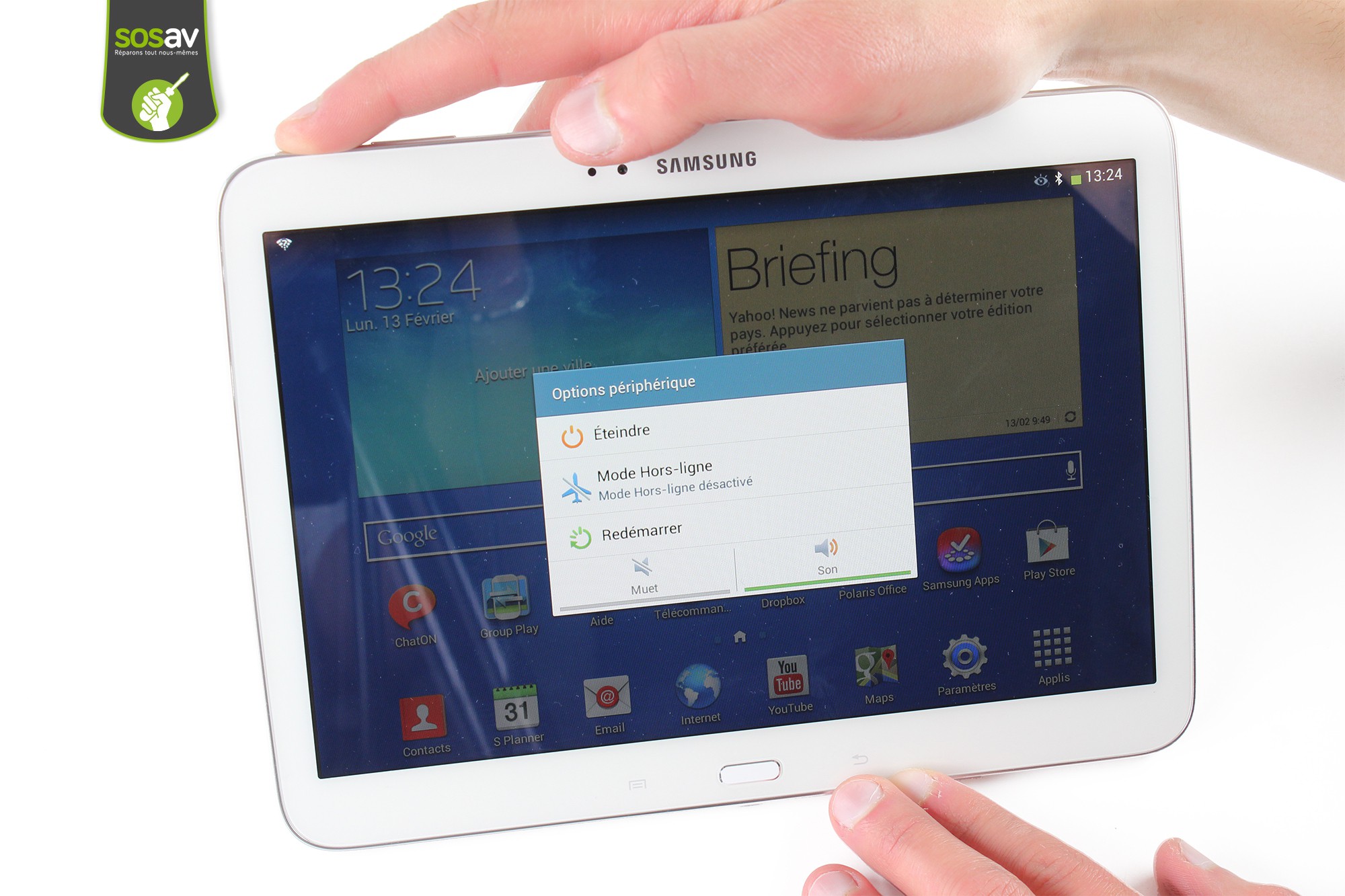

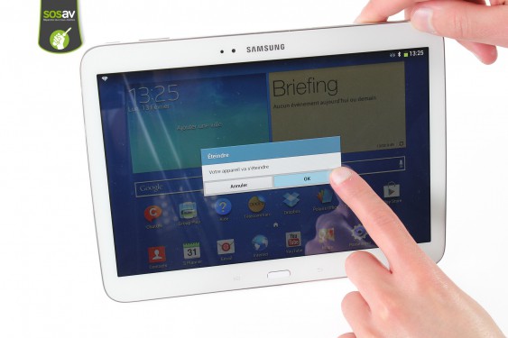

Avant de procéder au changement du haut parleur droit / prise jack / antenne WiFi votre Galaxy Tab 3 10.1, il est nécessaire pour des raisons évidentes de sécurité de l'éteindre.Pour ceci, appuyez sur le bouton d'allumage durant quelques secondes puis confirmez l'extinction par "Éteindre".

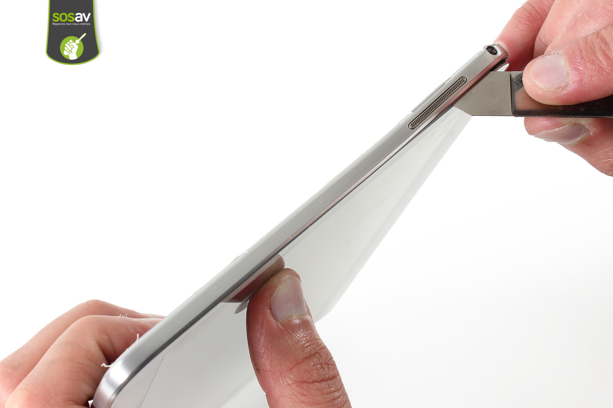

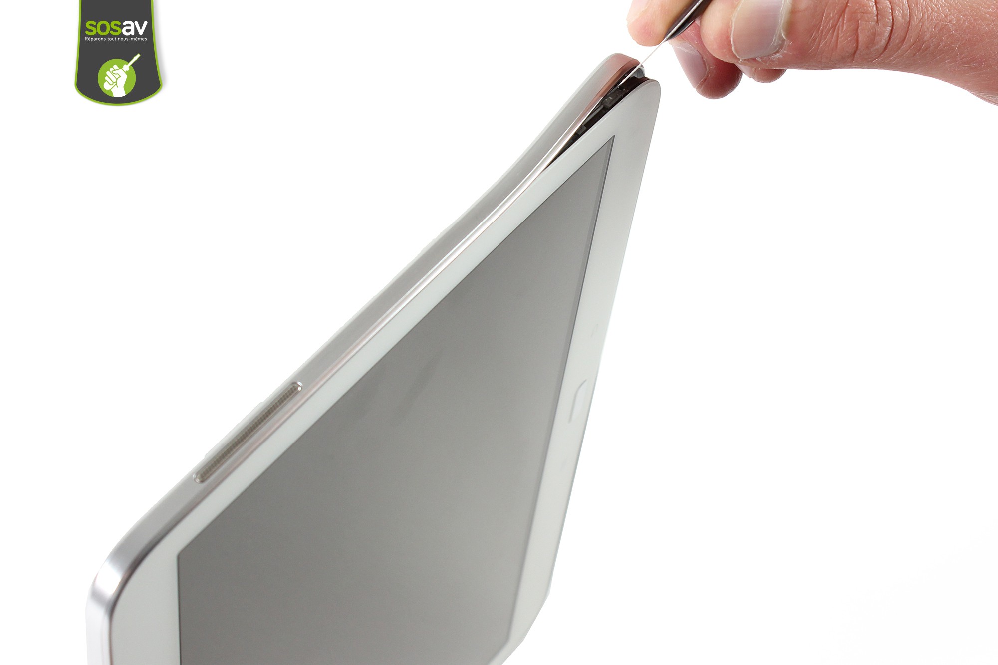

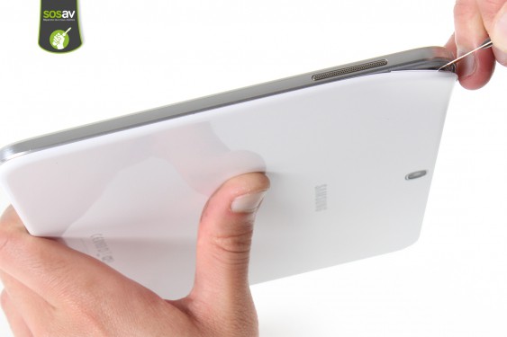

Insérez une spatule iSesamo dans l'interstice supérieure gauche de la tablette entre la coque arrière et le châssis principal puis faites délicatement levier afin de déclipser la coque arrière.Réalisez cette opération sur tout le côté gauche de la tablette.

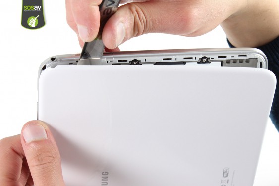

Répétez l'étape précédente en déclipsant le côté inférieur de la tablette.

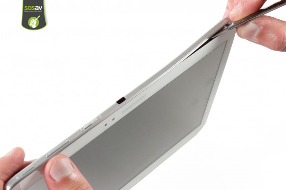

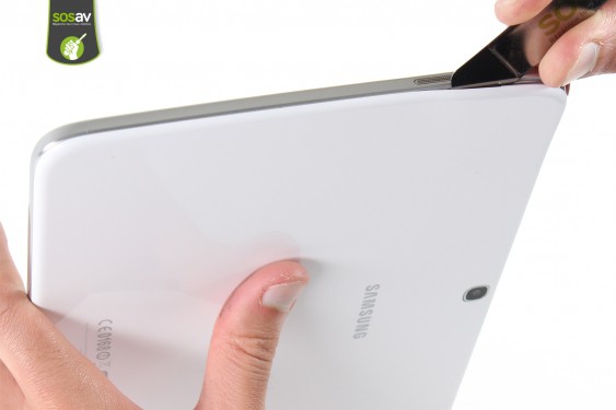

Poursuivez en déclipsant ensuite le côté droit de la tablette.

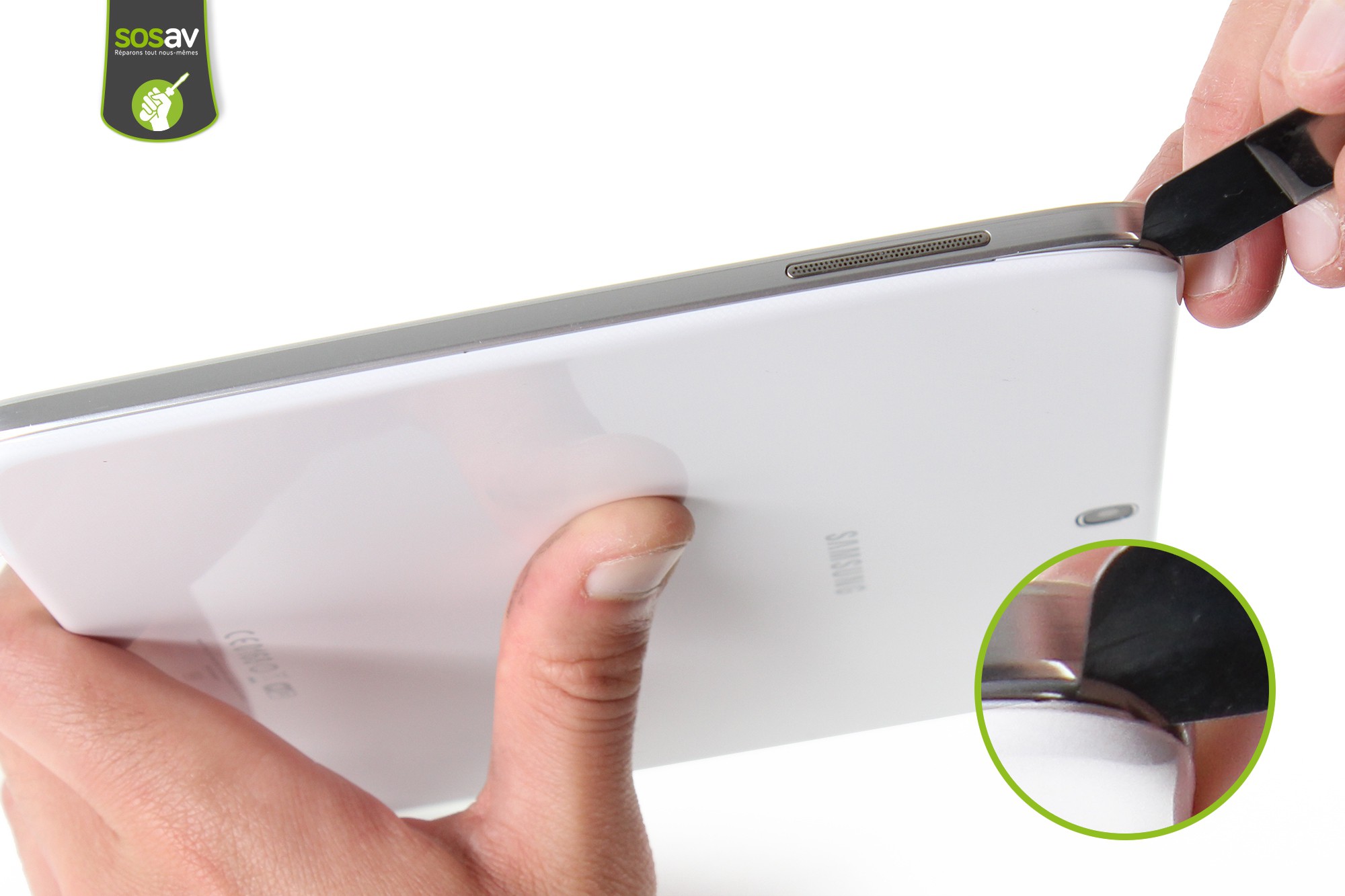

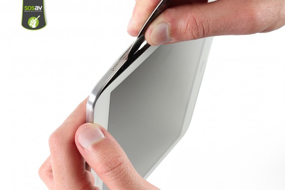

Continuez à l'aide de la spatule iSesamo en déclipsant la partie supérieure de la tablette.

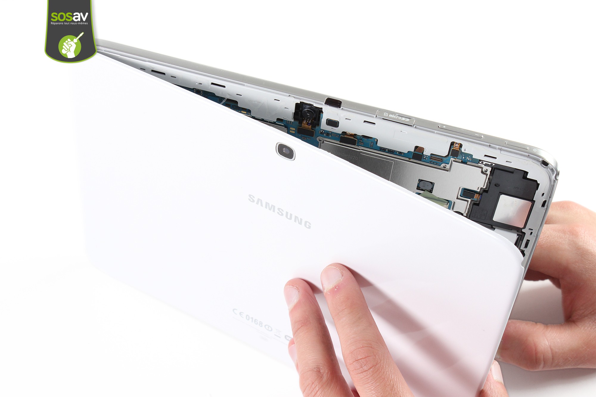

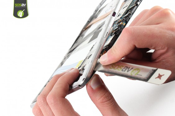

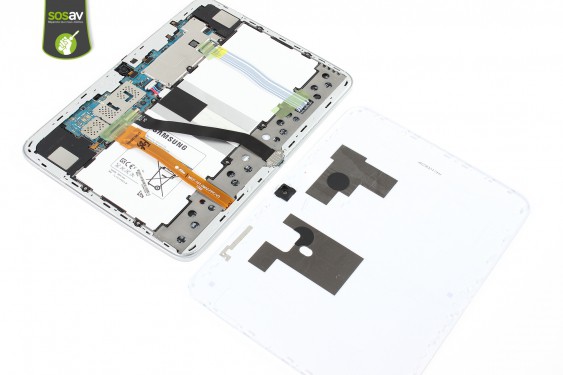

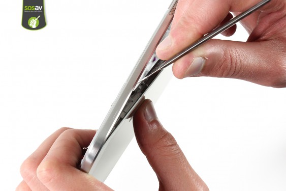

Saisissez la coque arrière puis retirez-la.La coque arrière de votre Galaxy Tab 3 10.1 est désormais démontée.

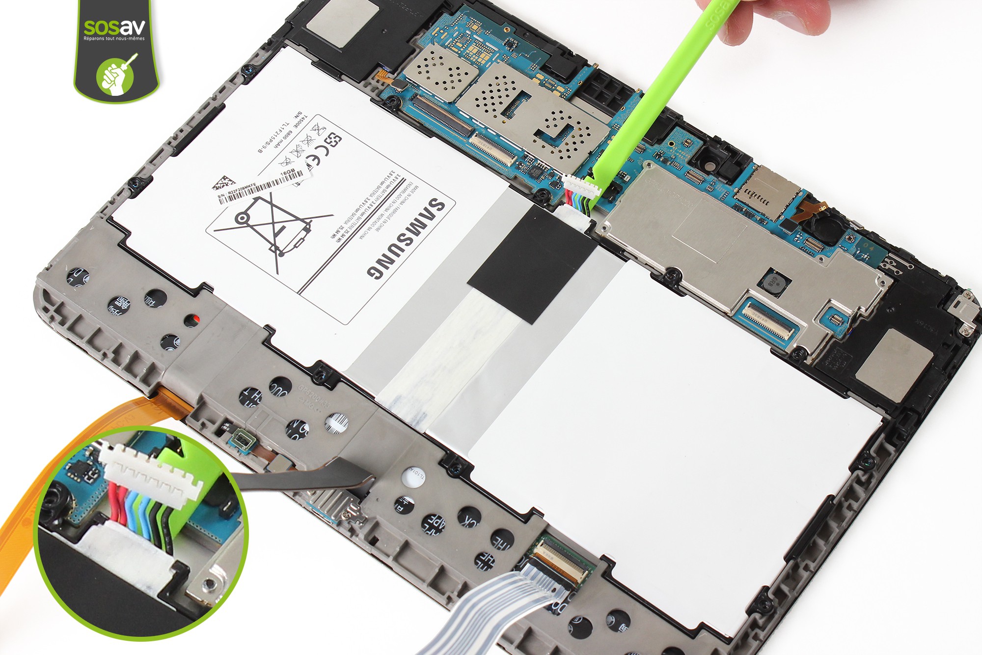

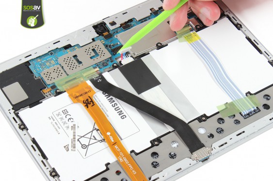

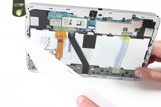

Aidez-vous de la pointe de la spatule en nylon afin de déclipser délicatement le connecteur de la batterie en faisant levier dessus.

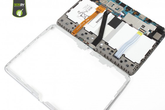

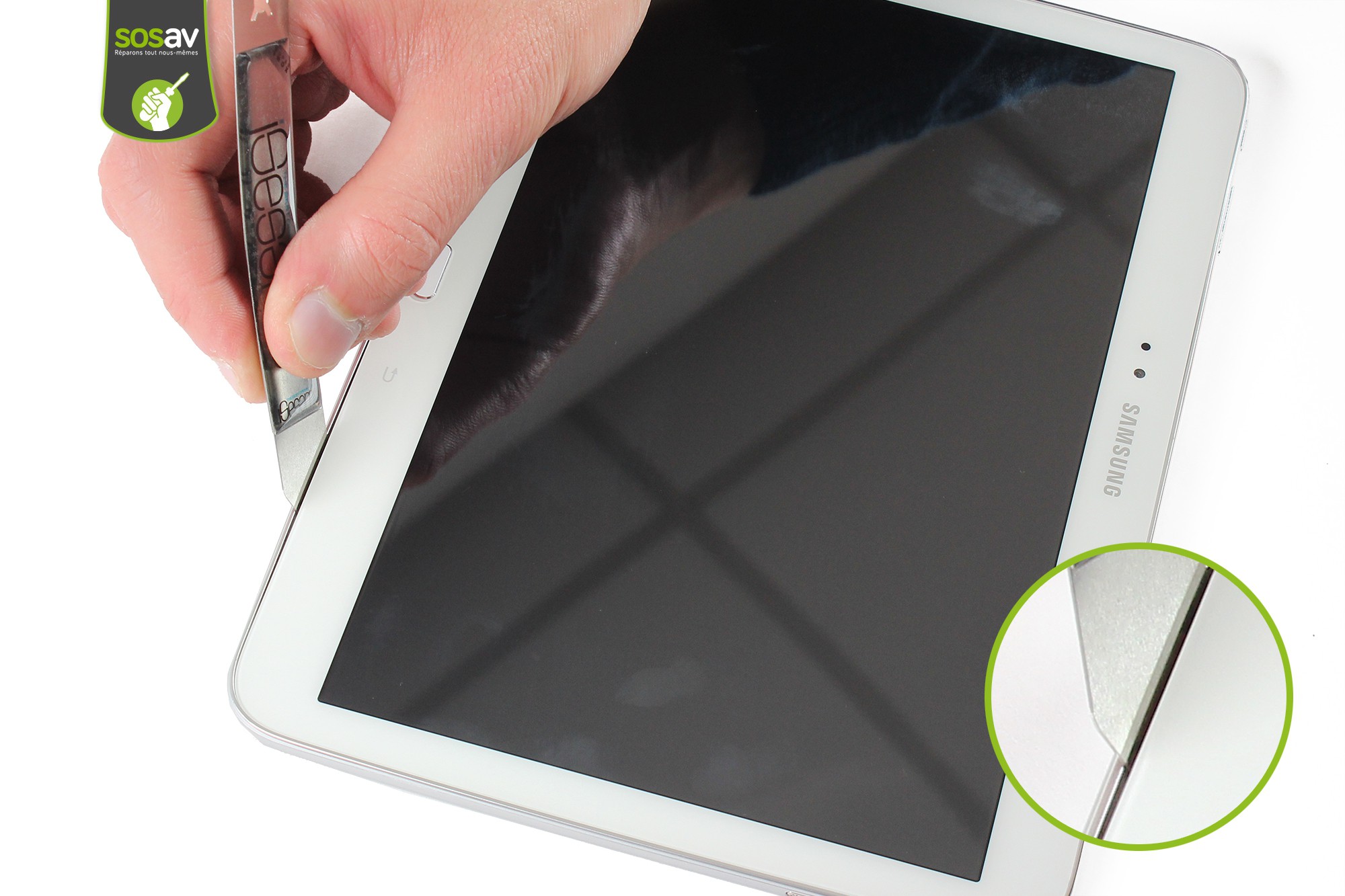

Insérez ensuite la spatule iSesamo dans l'interstice écran-châssis externe, du côté inférieur droit de la tablette.Faites ensuite délicatement levier afin de déclipser le châssis externe à cet endroit.
Répétez l'opération sur le côté droit de la tablette.
Continuez ensuite de déclipser le châssis externe sur la partie supérieure de la tablette.
Déclipsez enfin la partie gauche du châssis externe, toujours à l'aide de la spatule iSesamo.
Saisissez ensuite le châssis externe puis retirez-le.Le châssis externe de votre Galaxy Tab 3 10.1 est désormais démonté.

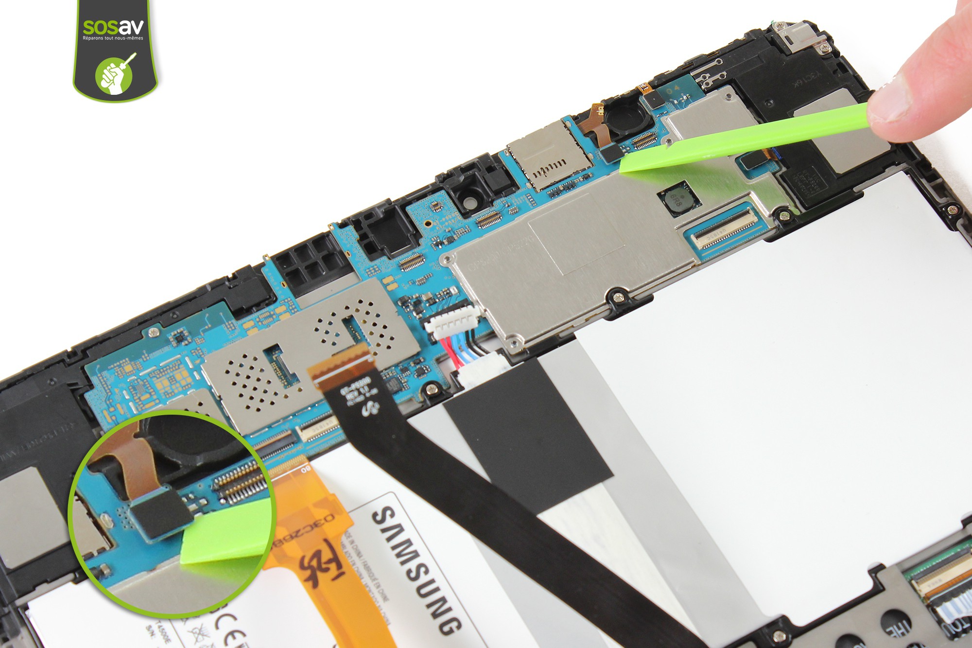

Réutilisez la spatule en nylon pour déverrouiller le connecteur de la LED infrarogue.
Insérez la spatule en nylon sous la LED infrarouge puis procédez à son retrait.La LED infrarouge de votre Galaxy Tab 3 10.1 est désormais démontée.

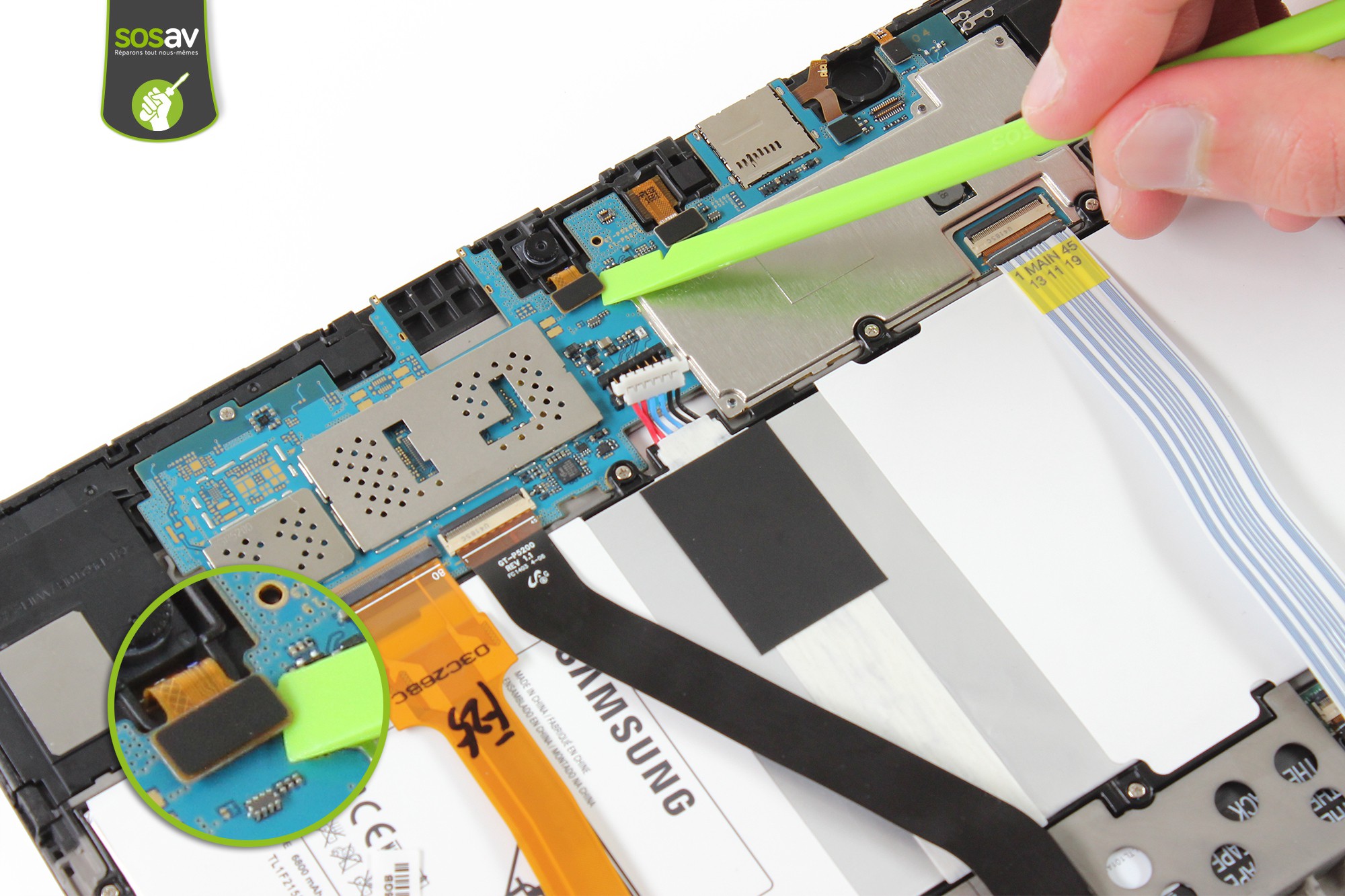

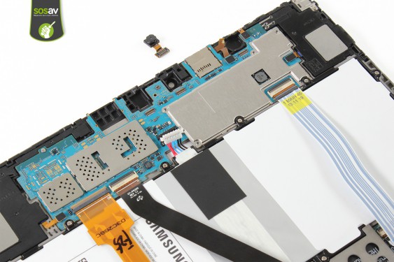

Utilisez la spatule en nylon puis faites levier afin de déconnecter la caméra arrière.
Saisissez la caméra arrière puis procèdez à son retrait.La caméra arrière est désormais démontée.

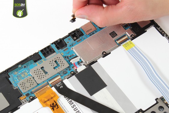

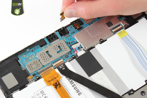

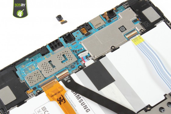

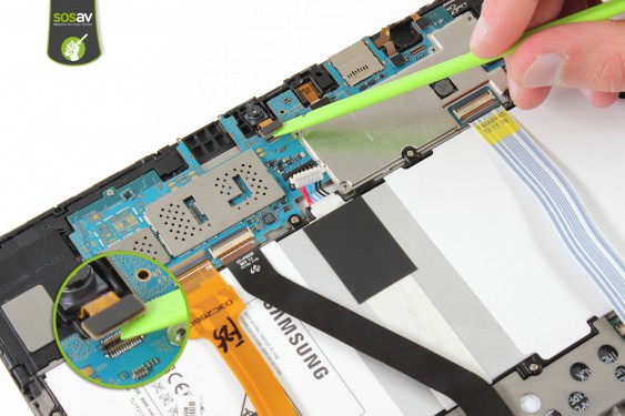

A l'aide de la spatule en nylon, déconnectez ensuite la caméra avant.
Saisissez ensuite la caméra avant puis procédez à son retrait.La caméra avant est désormais démontée.

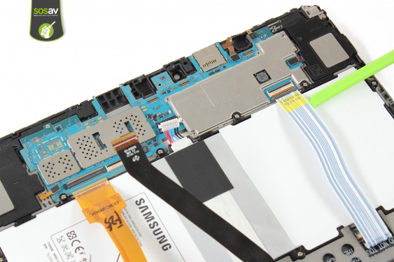

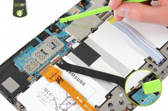

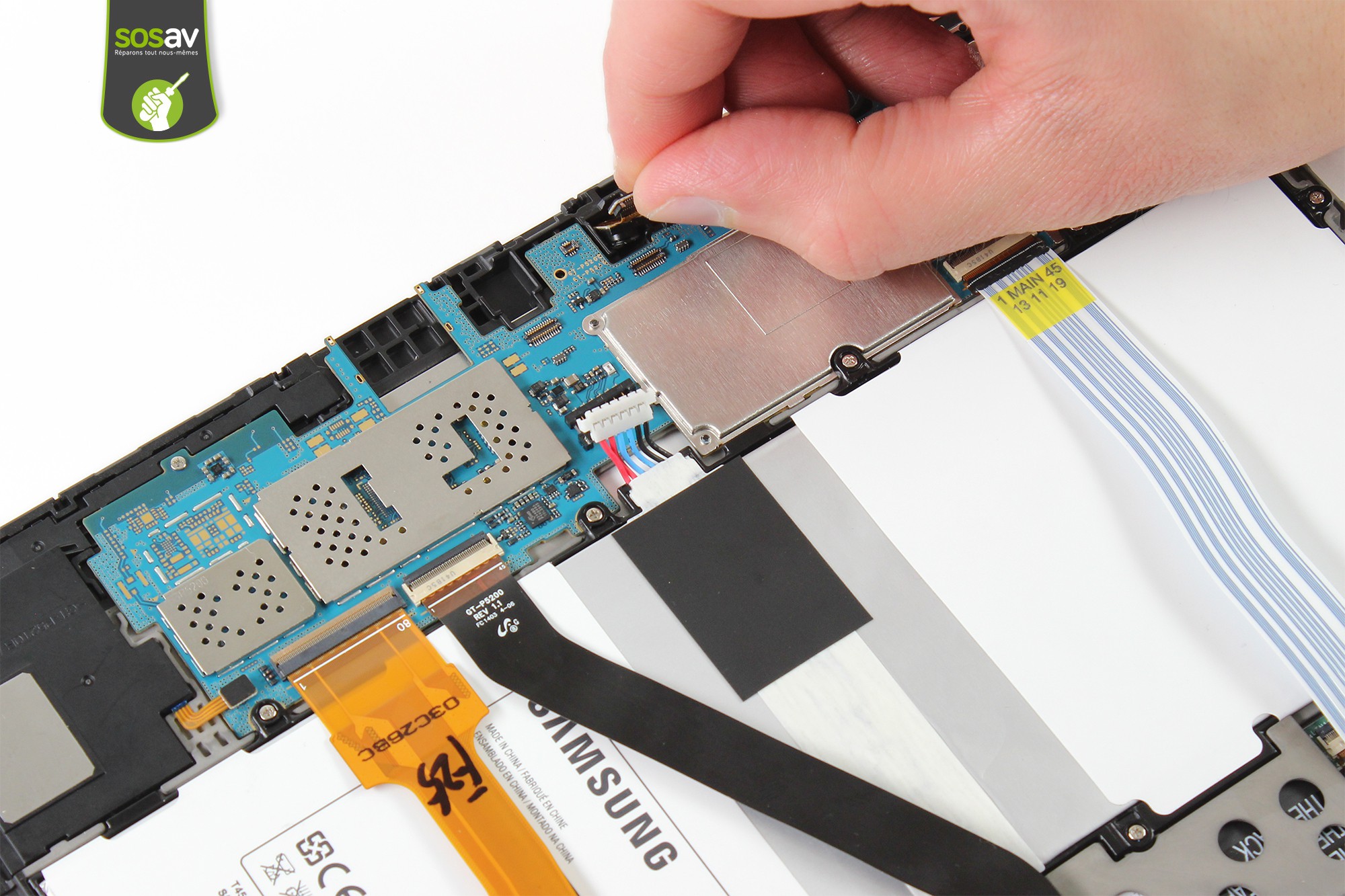

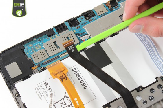

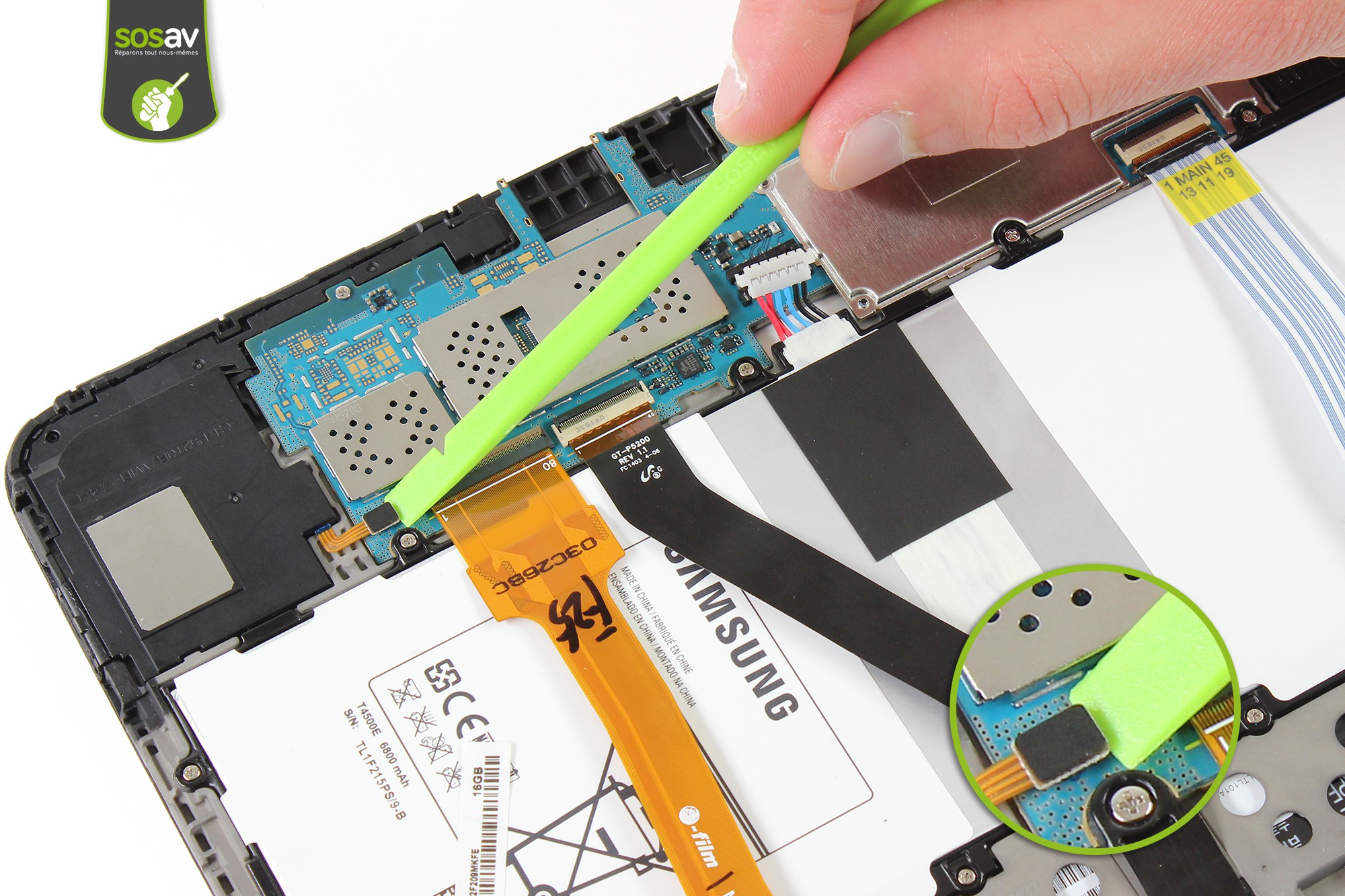

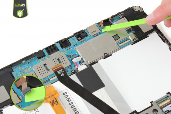

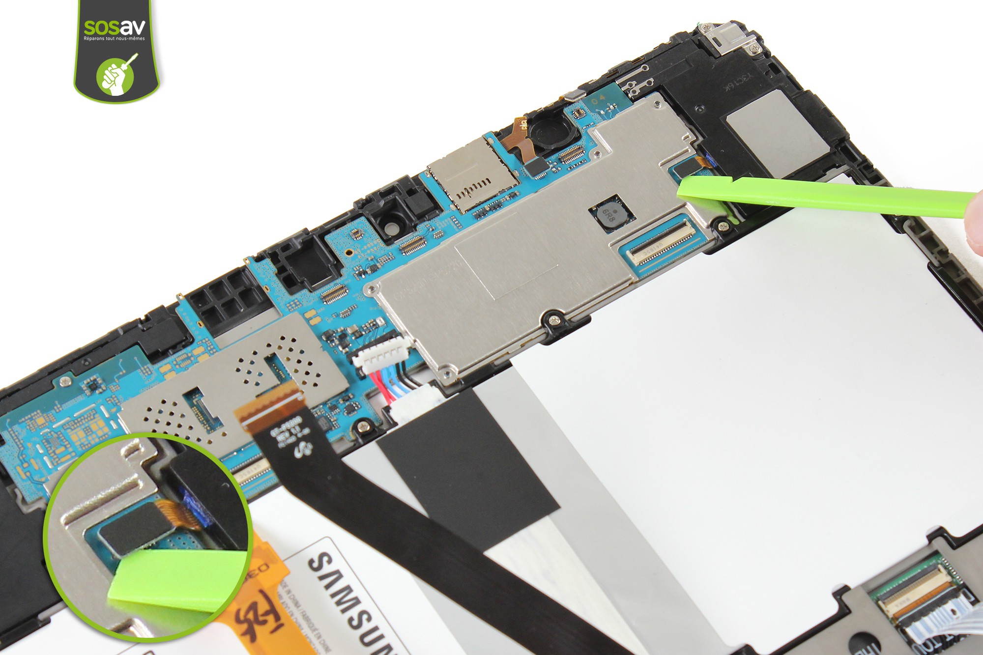

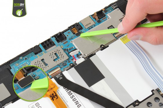

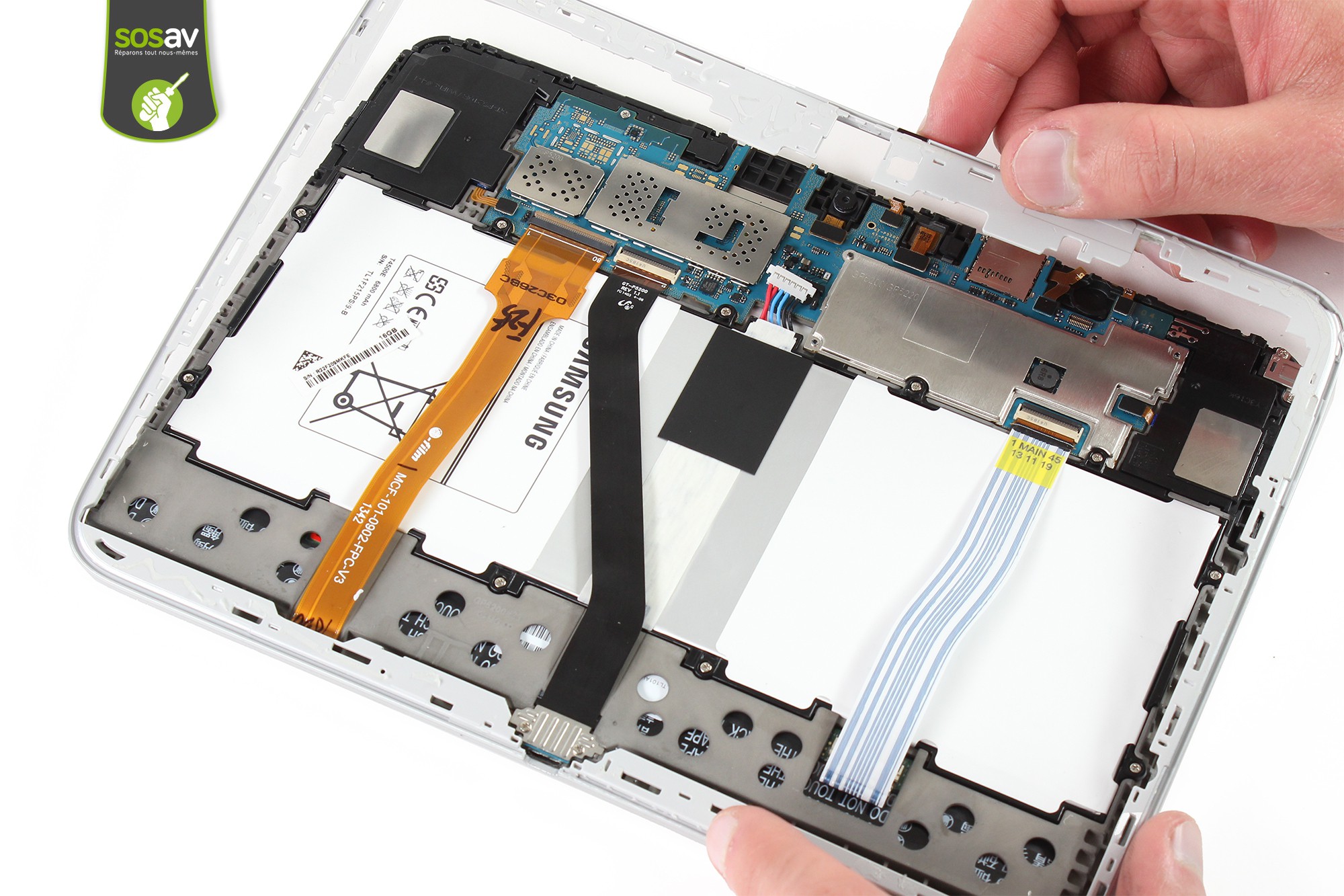

Utilisez la spatule en nylon afin de déconnecter le haut-parleur droit de la tablette.

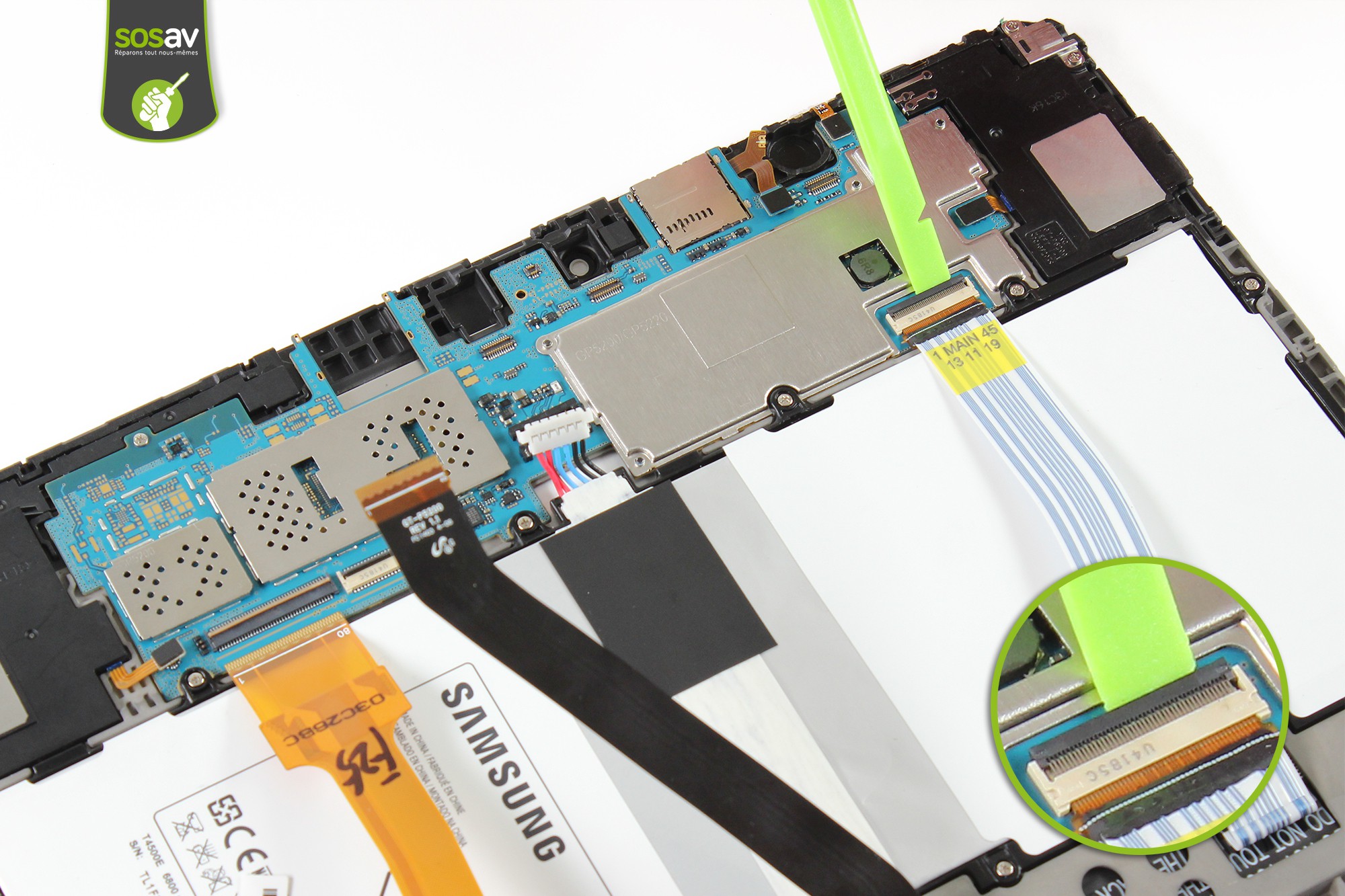

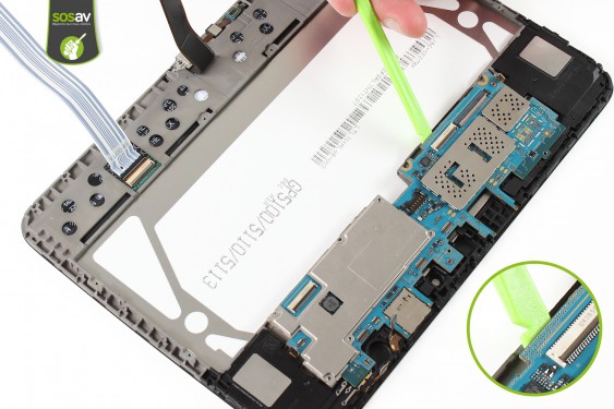

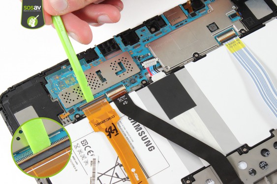

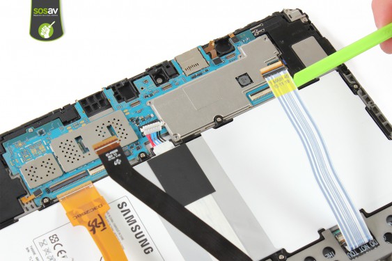

Déverrouillez le connecteur de la nappe de la vitre tactile en faisant levier sur ce dernier à l'aide de la spatule en nylon.Poursuivez en sortant la nappe de son logement à l'aide de la spatule.

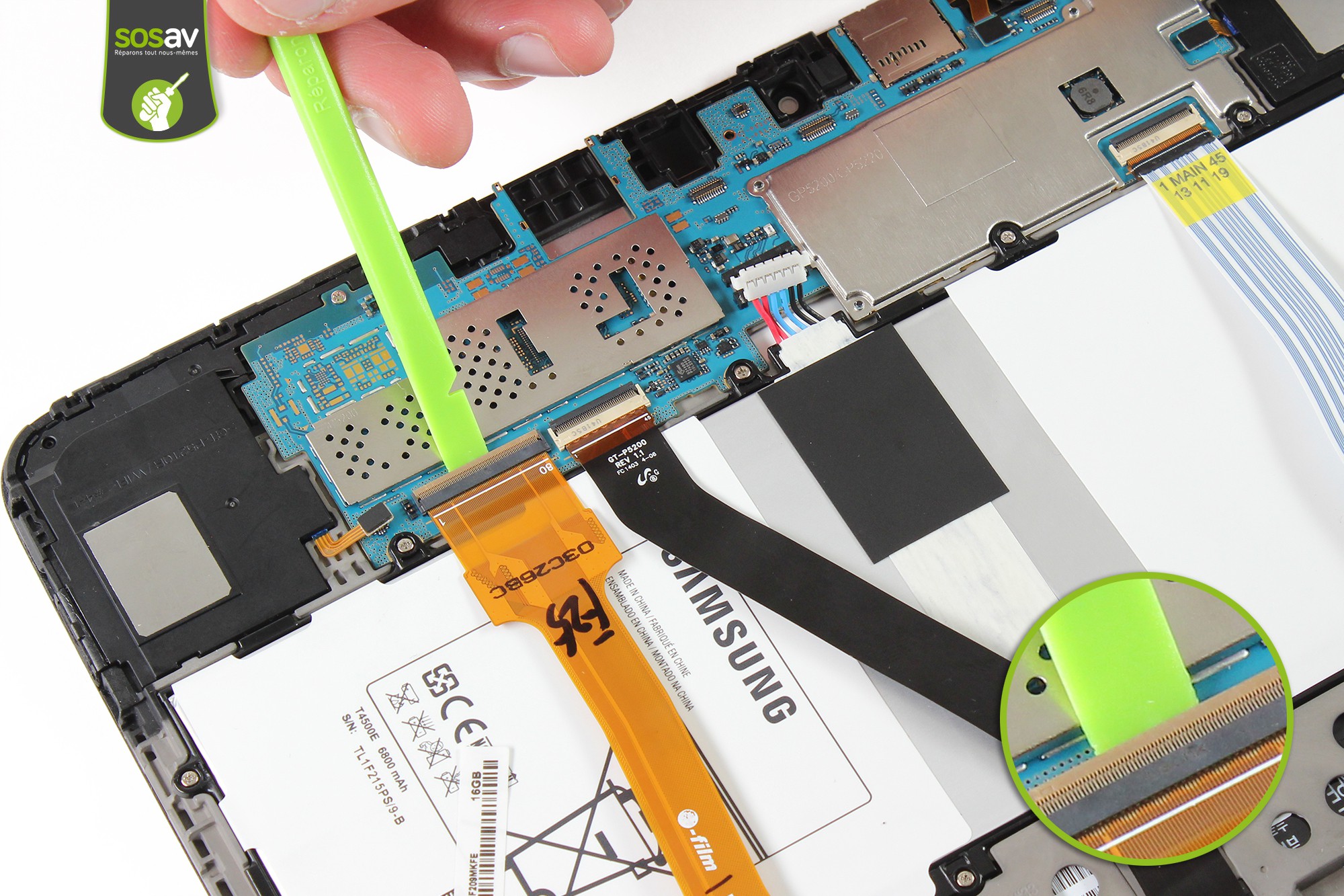

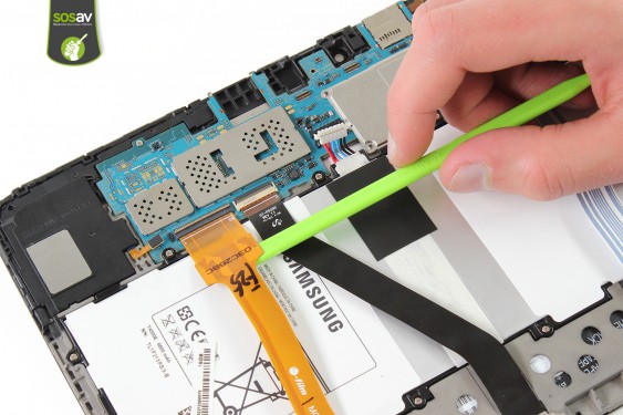

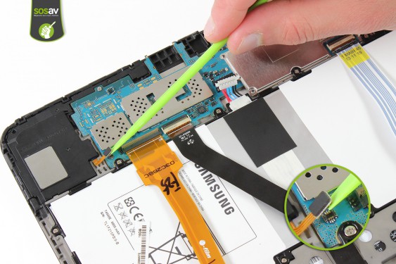

Conservez la spatule en nylon afin de déverrouiller le connecteur de la nappe du connecteur de charge.Soulevez et sortez ensuite la nappe de son connecteur.

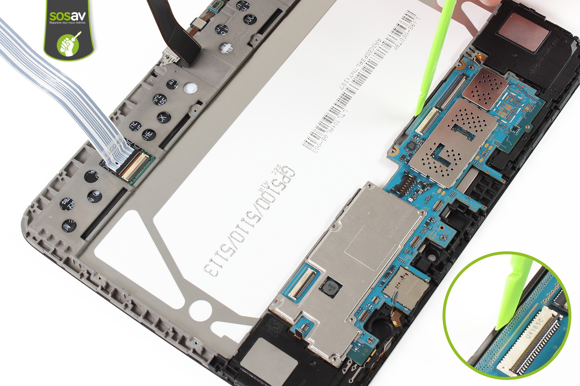

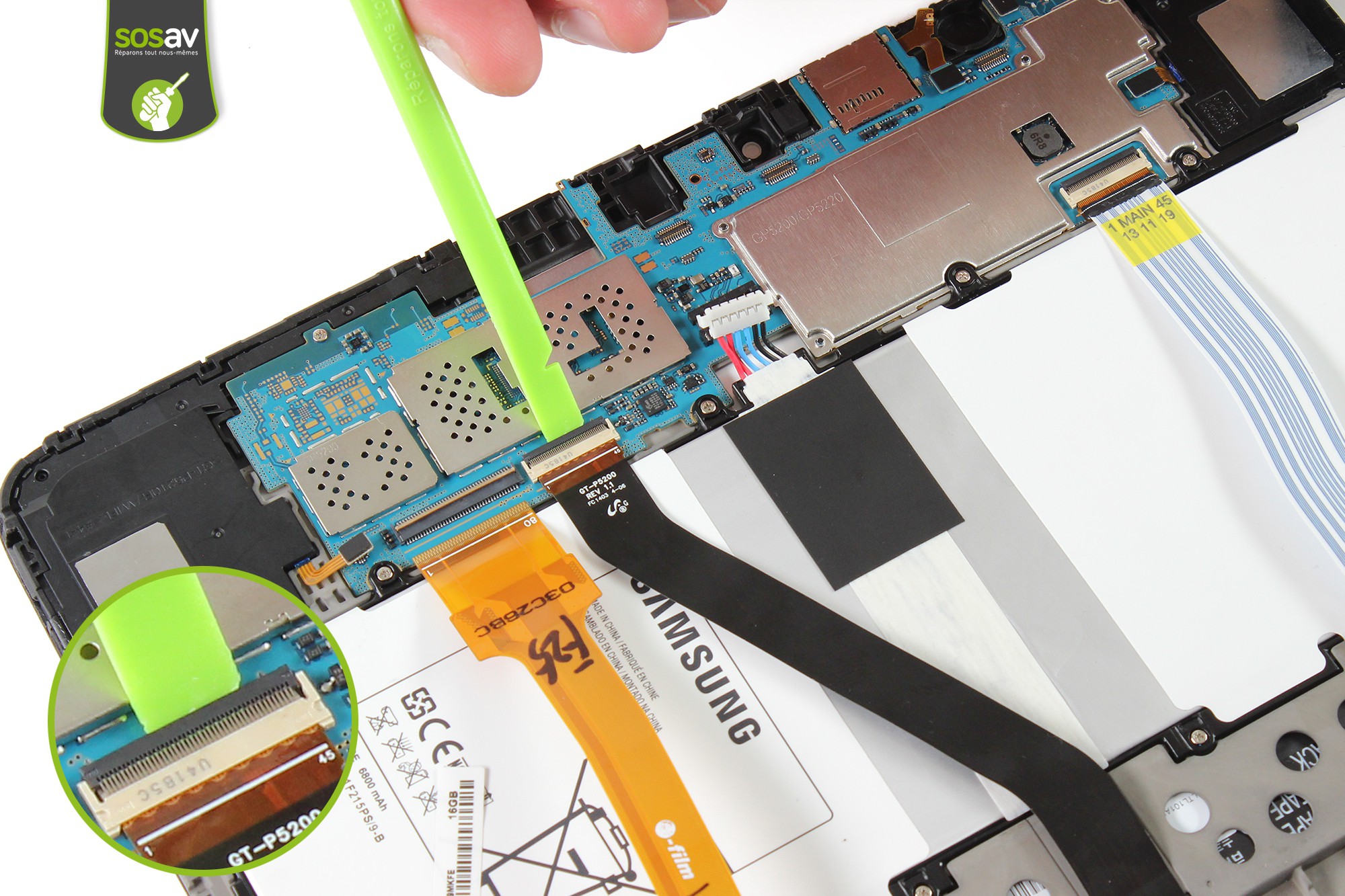

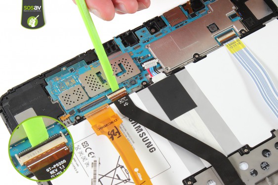

Déclipsez le connecteur de la nappe LCD puis sortez la nappe de son logement grâce à la spatule en nylon.

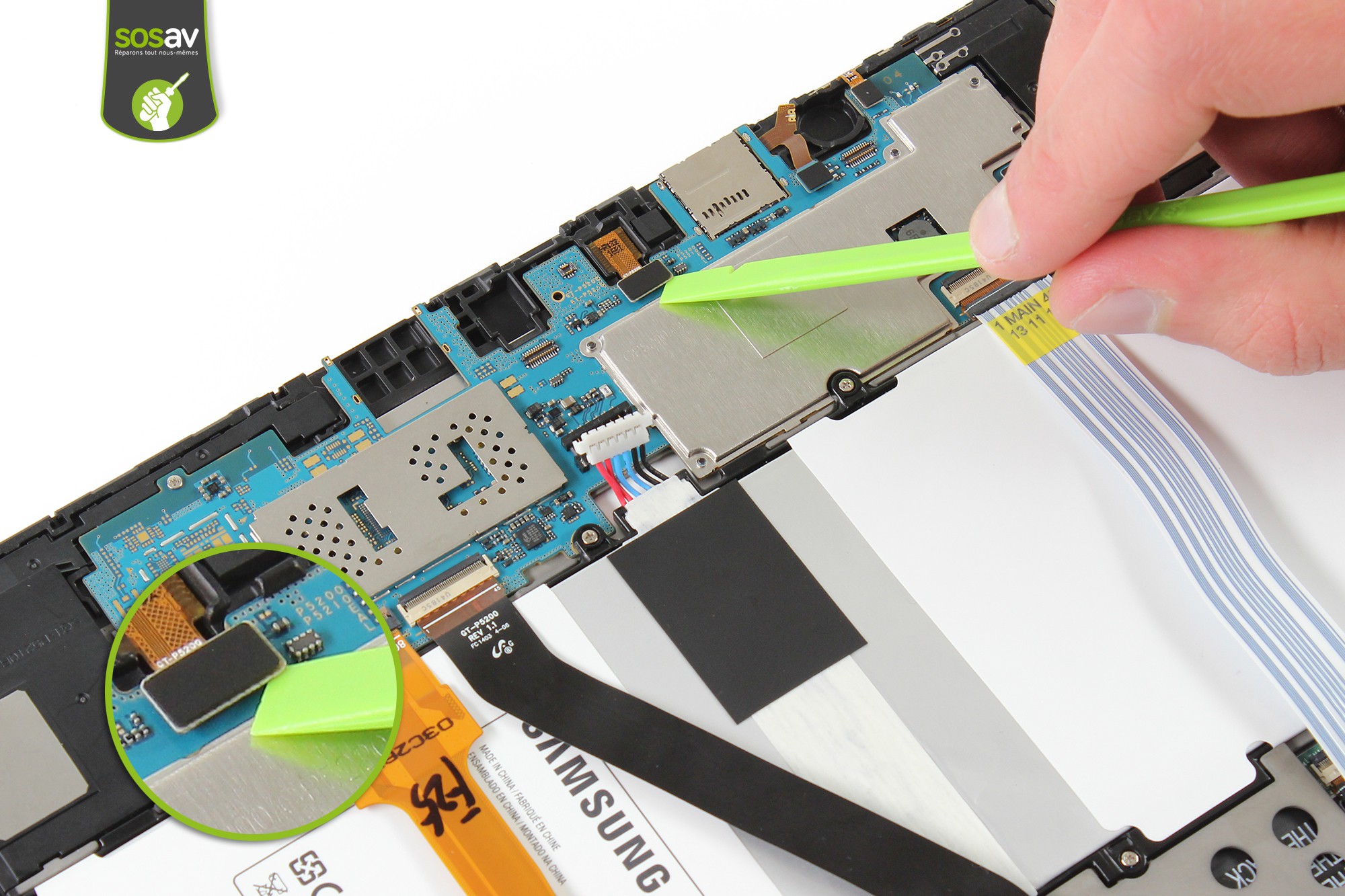

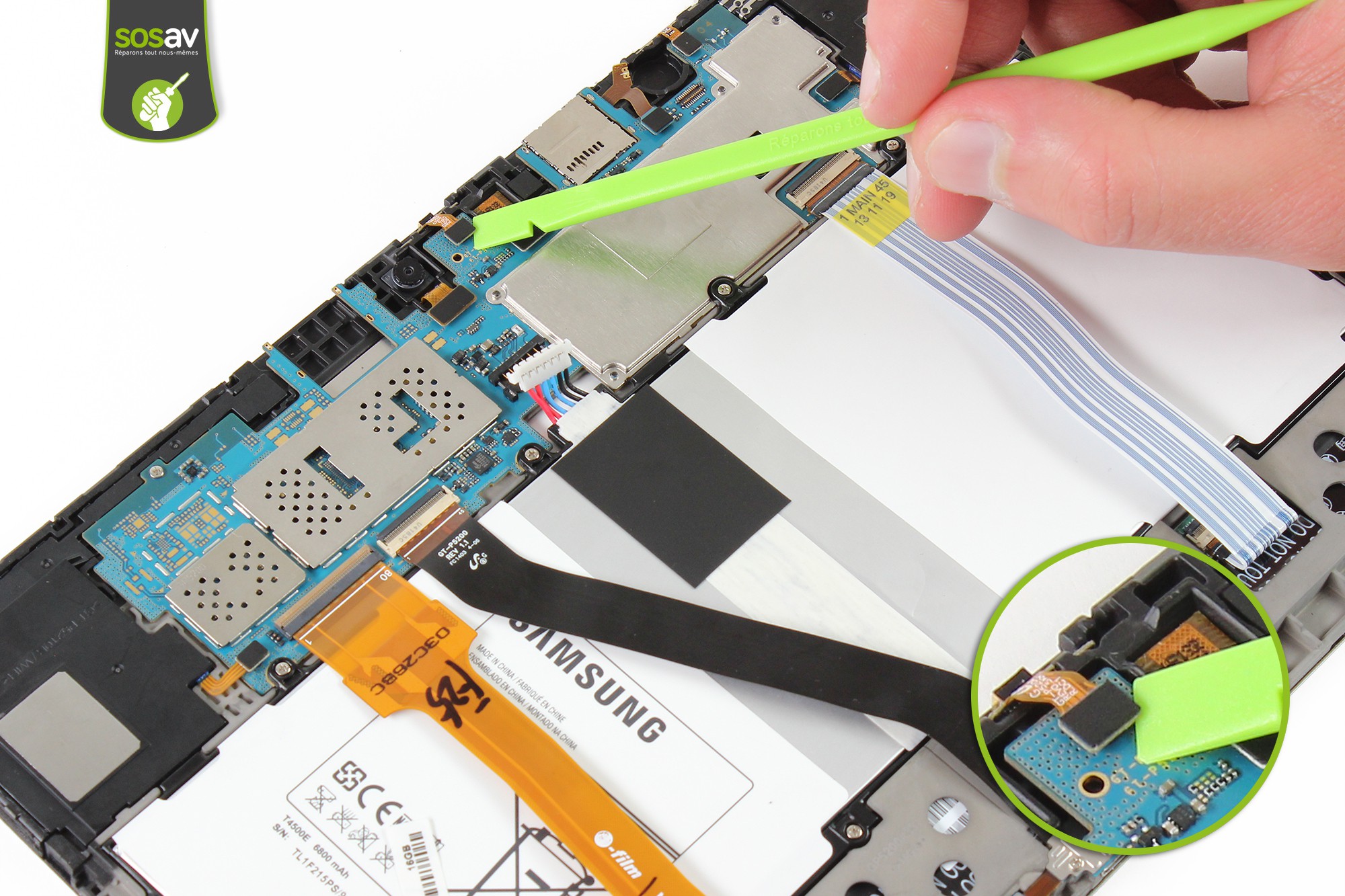

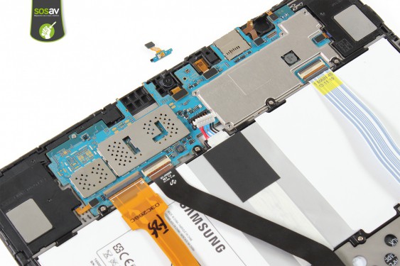

Déconnectez ensuite le capteur de luminosité.
Etape 24

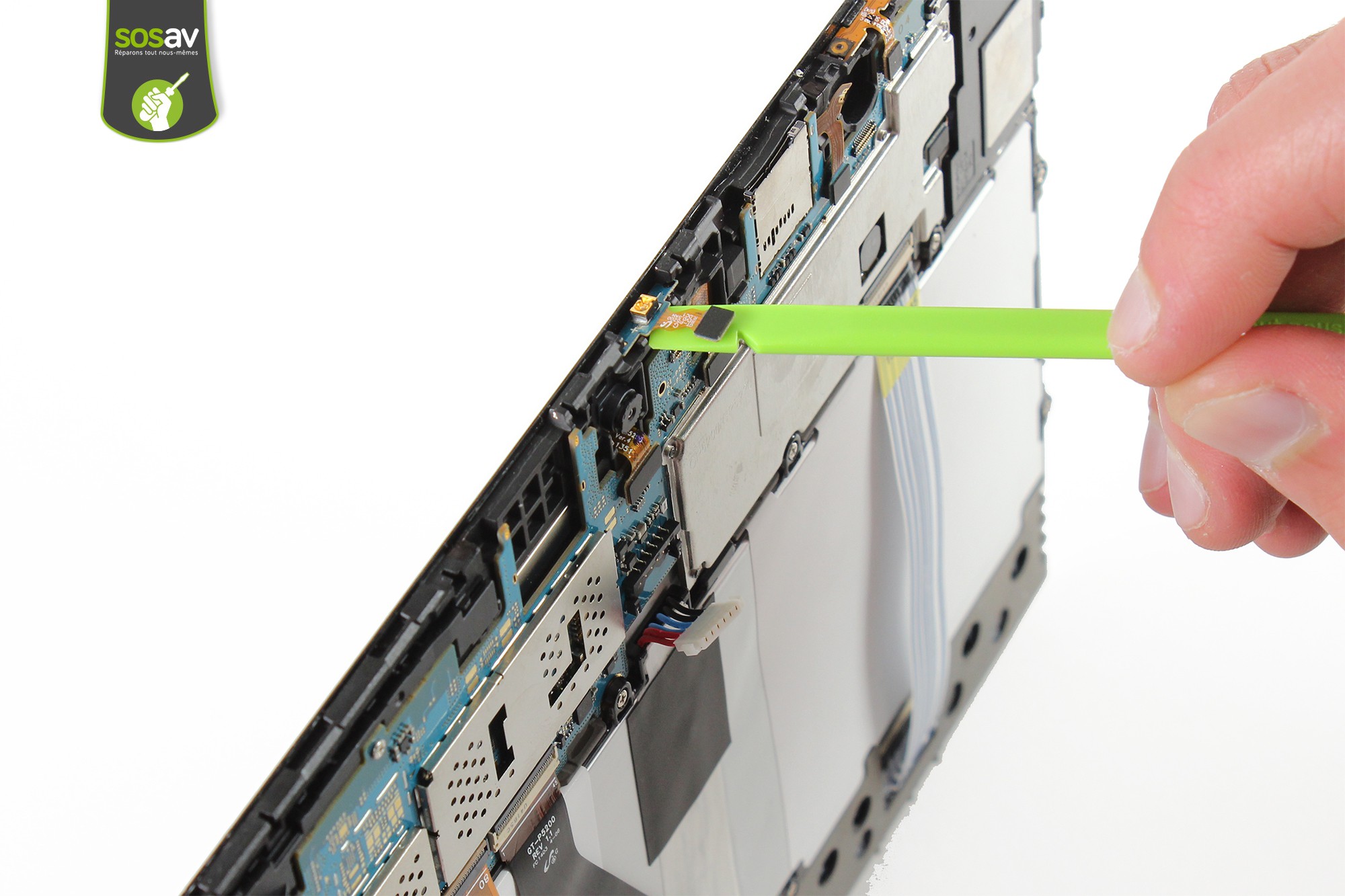

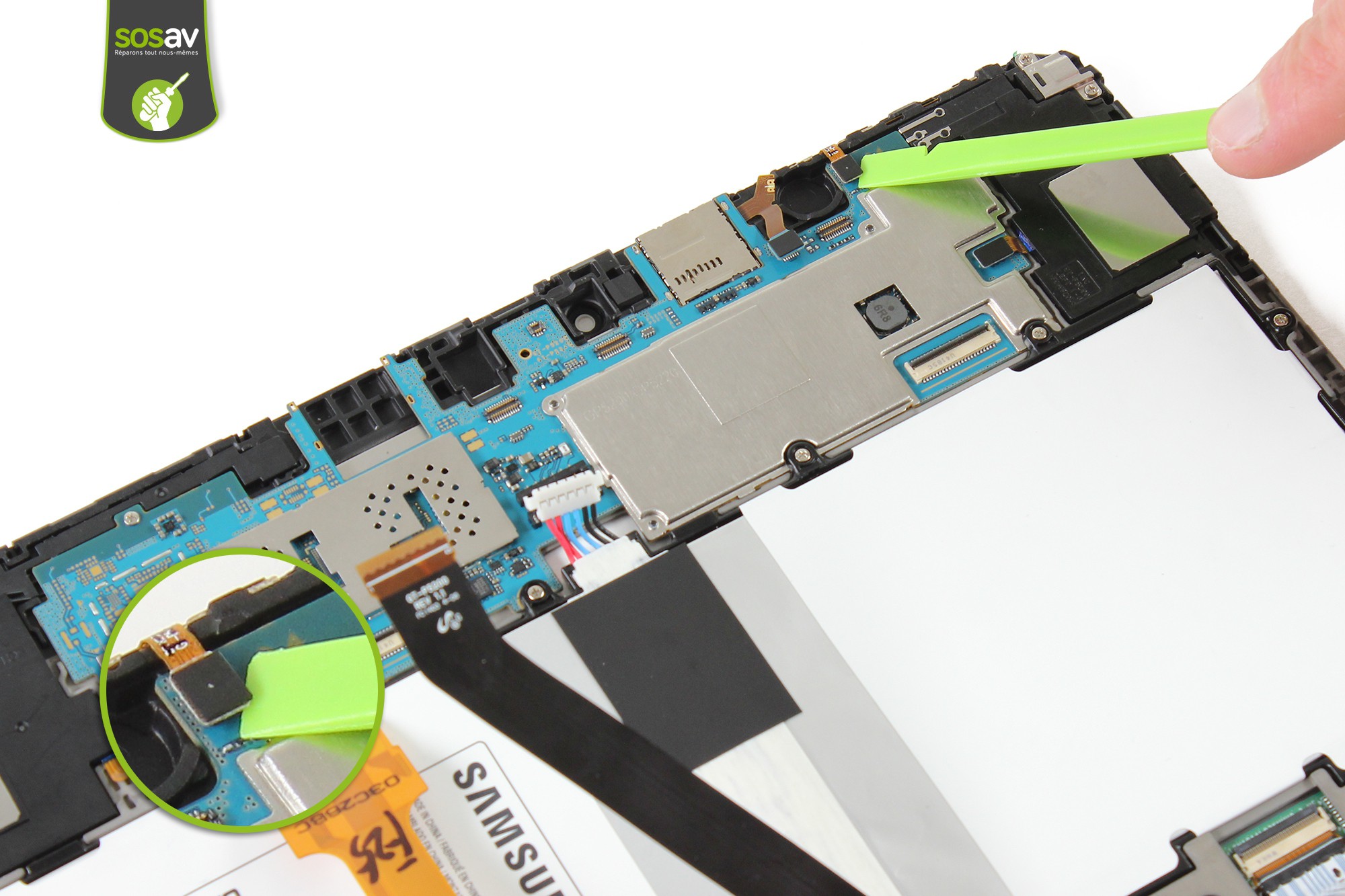

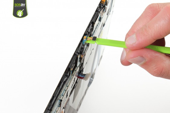

Déconnectez la nappe de liaison des boutons power/volume en faisant levier avec la spatule en nylon.
Etape 25

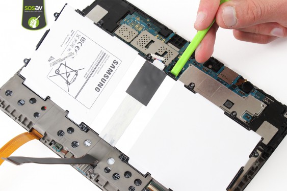

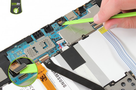

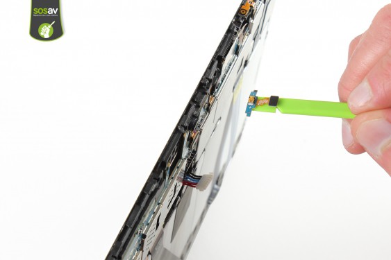

Déclipsez ensuite le haut-parleur gauche/prise jack.
Etape 26

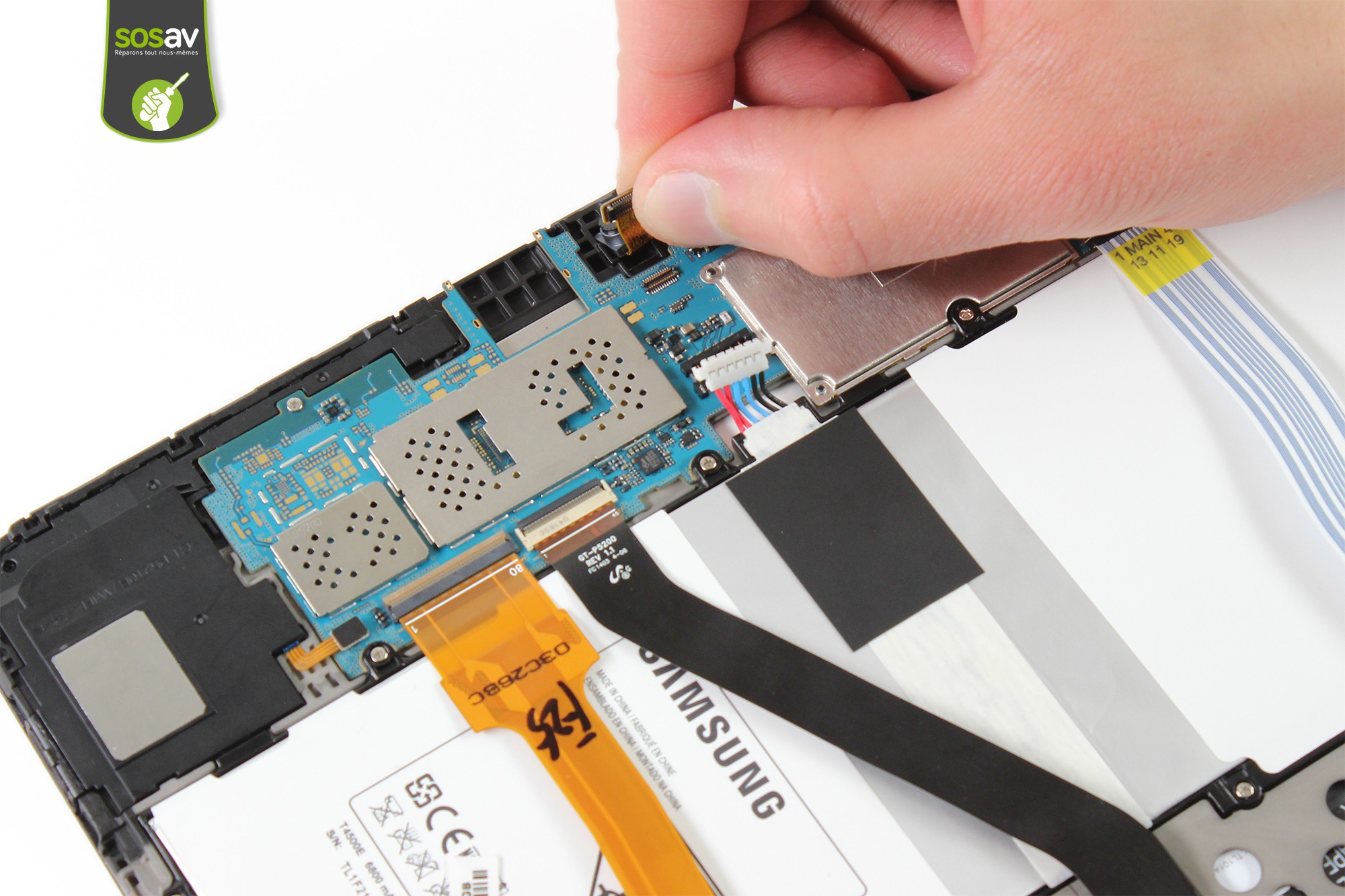

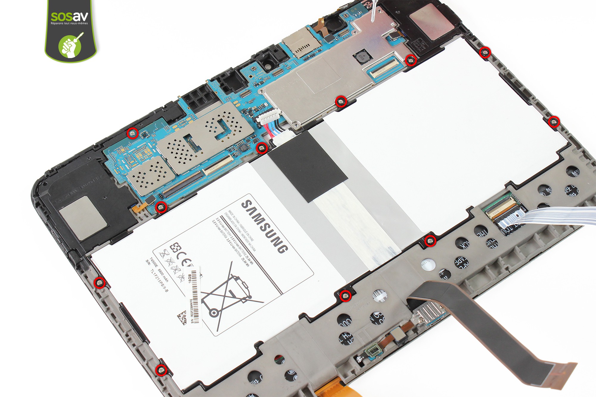

Utilisez un tournevis cruciforme afin de dévisser les 11 vis entourées en rouge servant à maintenir la batterie.
Etape 27

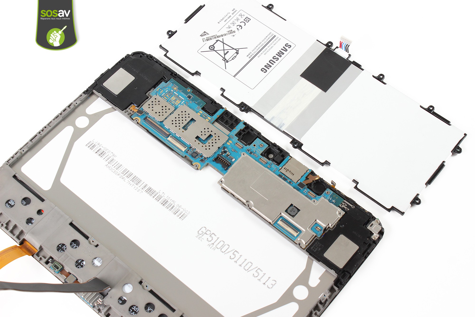

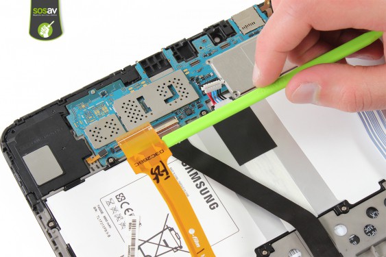

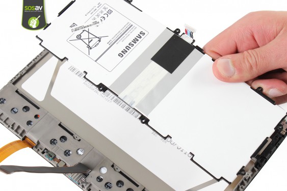

Glissez la spatule en nylon sous la batterie pour la soulever puis la retirer.
Etape 28

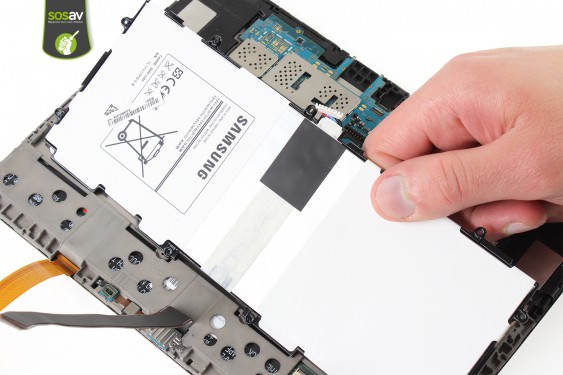

La batterie de votre Galaxy Tab 3 10.1 est désormais démontée.
Etape 29

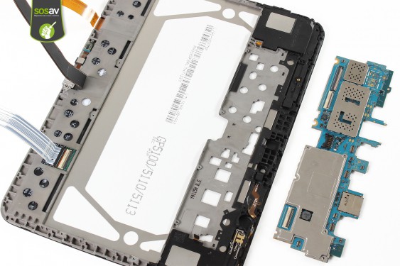

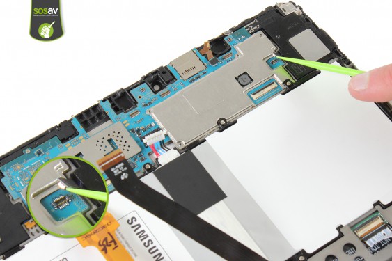

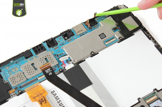

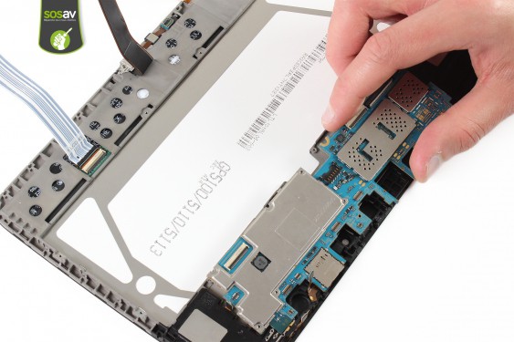

Reprenez la spatule en nylon afin de faire levier sur la partie basse de la carte mère et la déclipser.Saisissez-la ensuite puis procédez à son retrait.
Etape 30

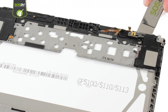

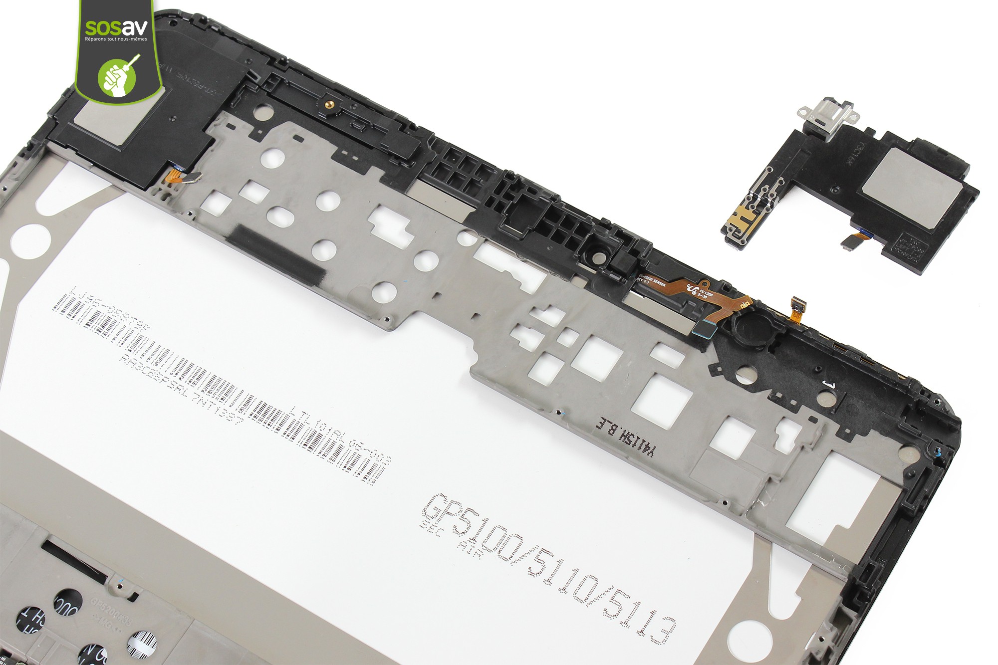

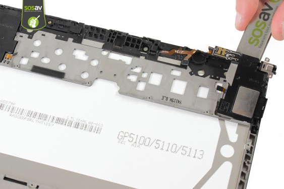

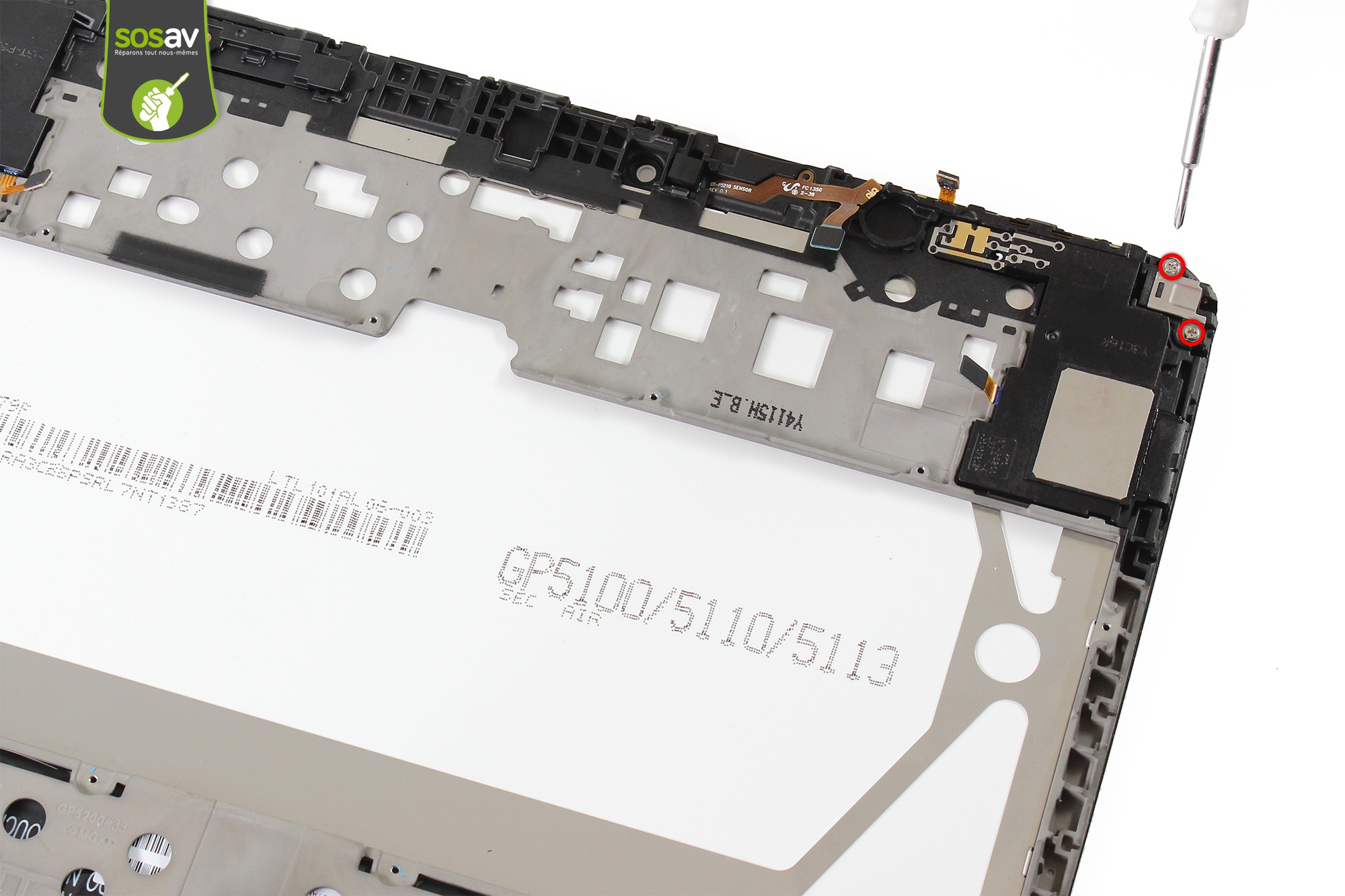

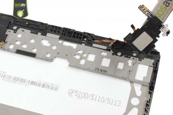

A l'aide du tournevis cruciforme, dévissez les deux vis entourées en rouge servant à maintenir le haut-parleur droit/prise jack/antenne WiFi sur le châssis.
Etape 31

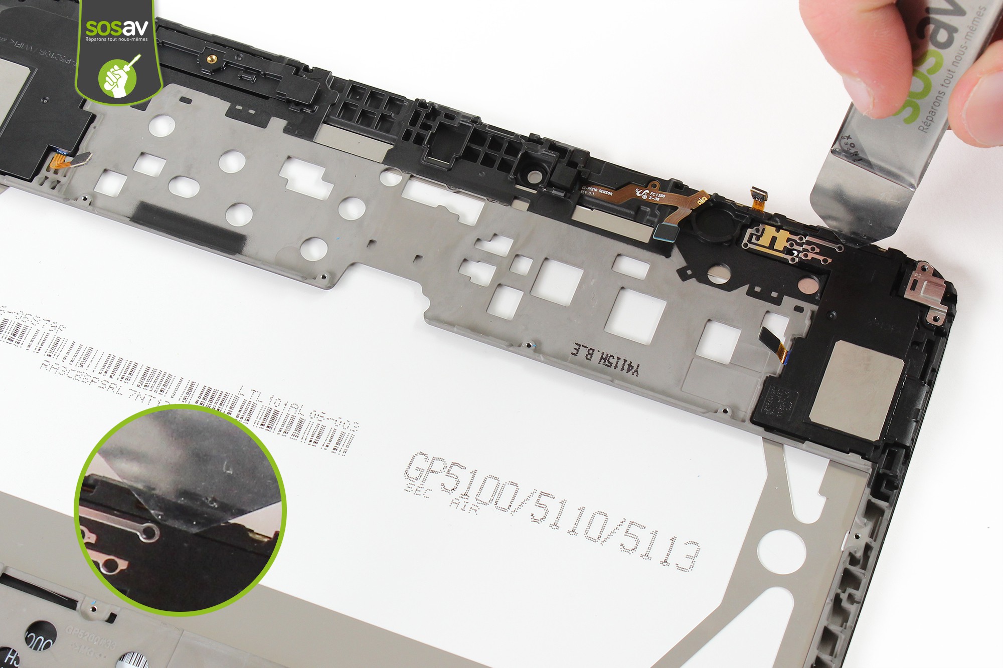

Servez-vous ensuite de la spatule iSesamo afin de déclipser le haut-parleur droit du châssis principal.Procédez à son retrait.
Etape 32
Le haut-parleur droit/prise jack/antenne WiFi de votre Galaxy Tab 3 10.1 est désormais démonté.En cas de problème de son stéréo, optez pour un nouvel haut-parleur droit.
