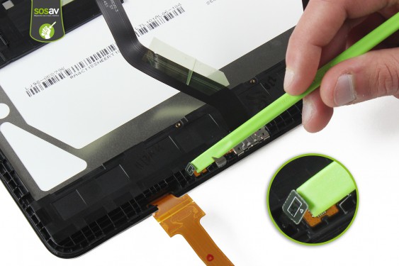

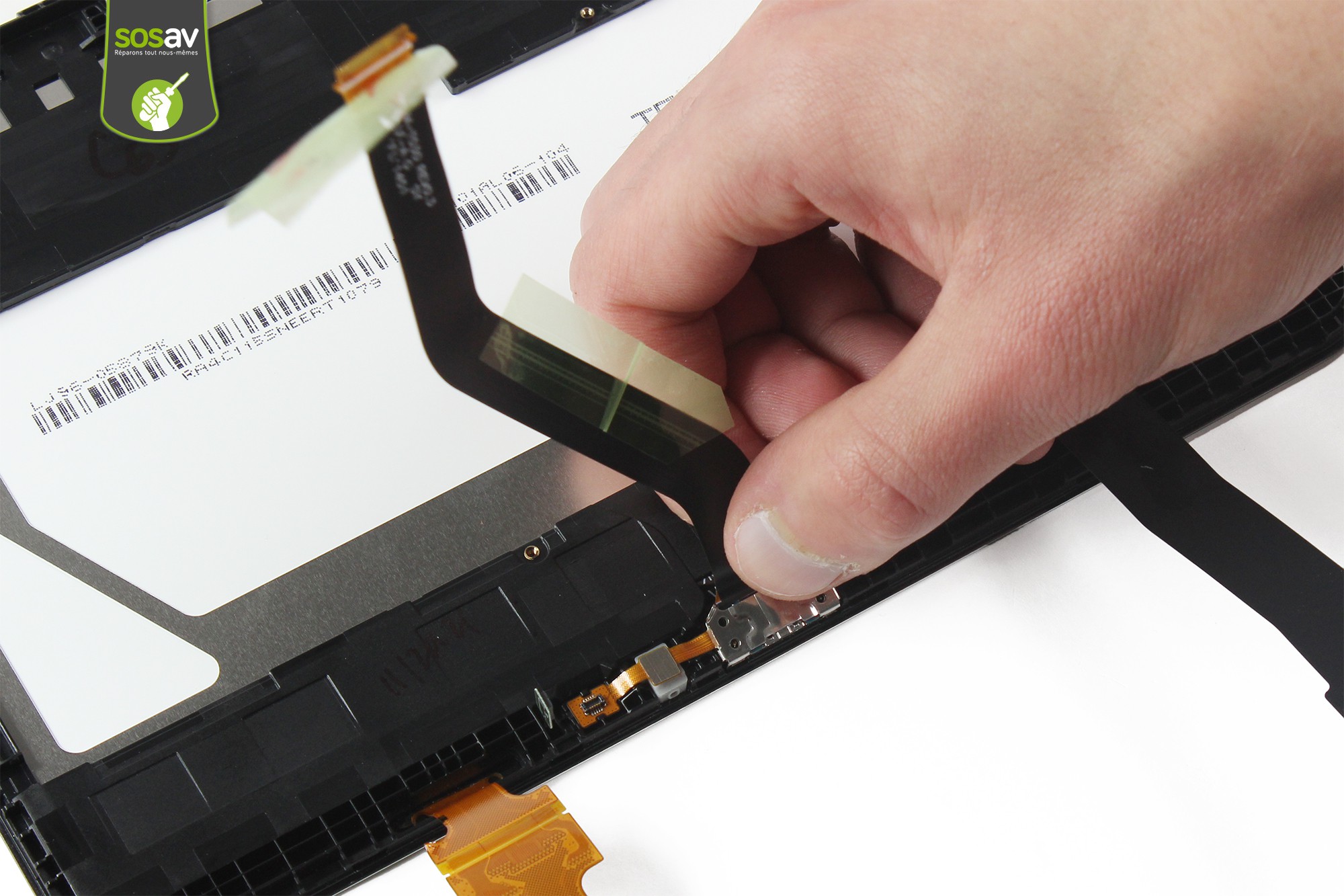

Conservez la spatule en nylon afin de déverrouiller le connecteur de la nappe du connecteur de charge.Retournez la nappe de 90° comme indiqué sur la dernière photo de cette étape.

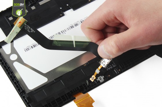

Retirez la partie supérieure du scotch vert à l'aide de la spatule en nylon puis déverrouillez ensuite la nappe.

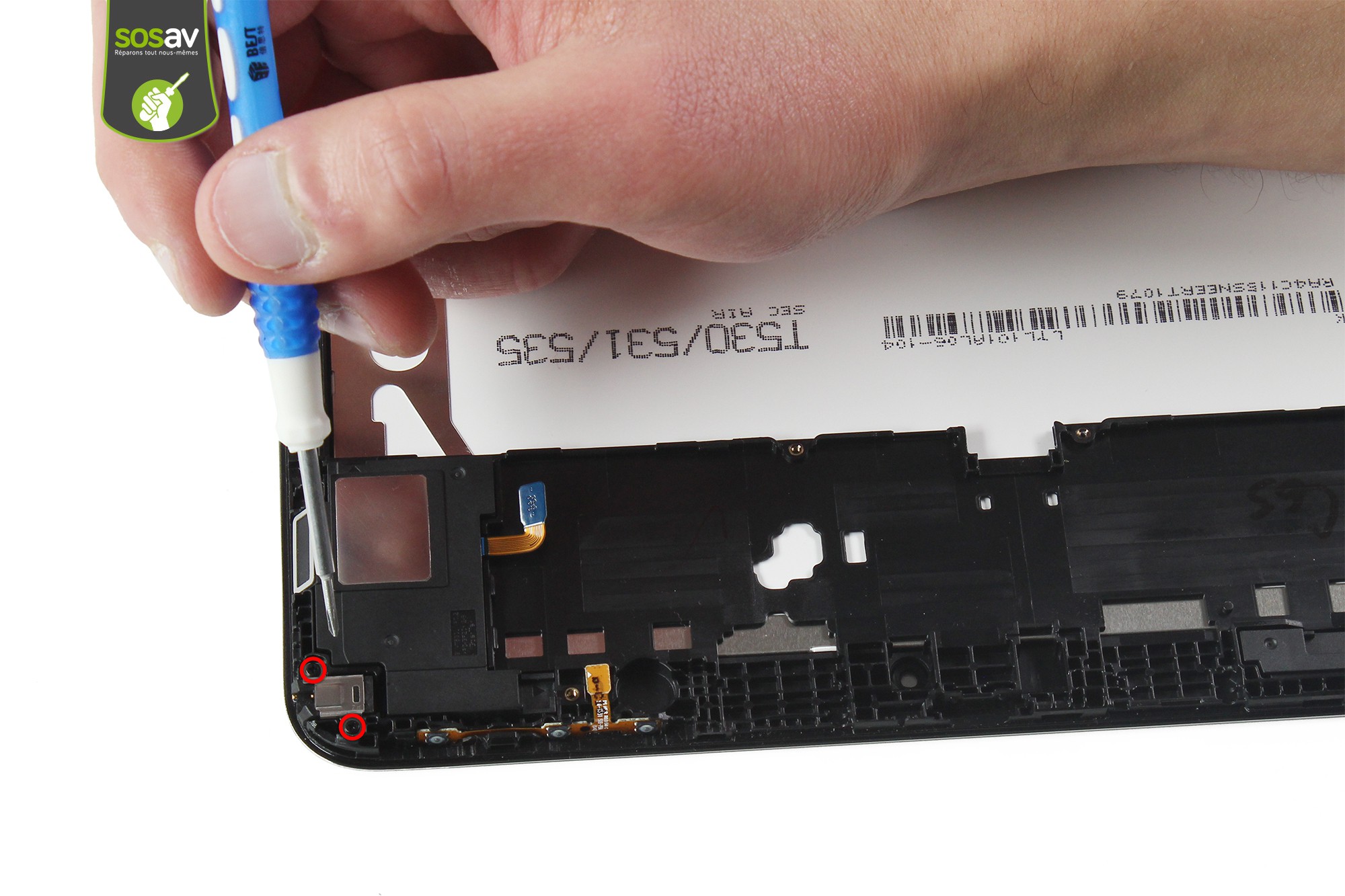

A l'aide du cruciforme, dévissez les deux vis entourées en rouge maintenant le haut-parleur gauche / prise jack.

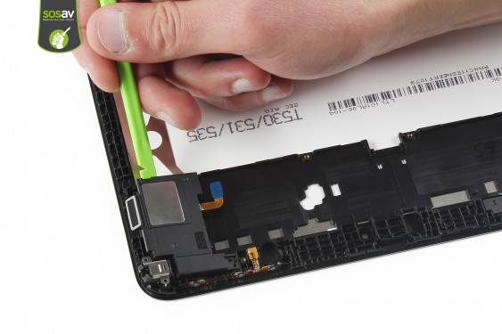

Aidez-vous ensuite de la spatule en nylon afin de déclipser le haut-parleur droit.Procédez à son retrait.

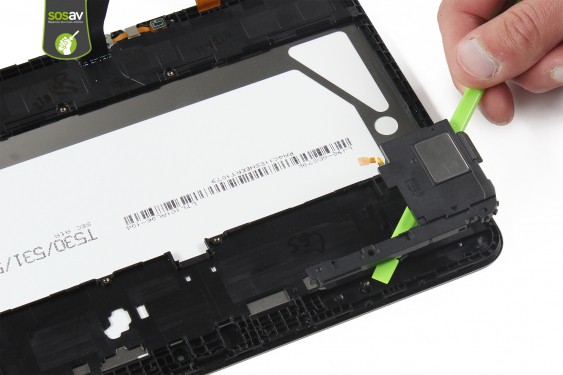

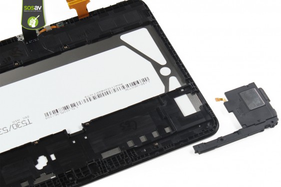

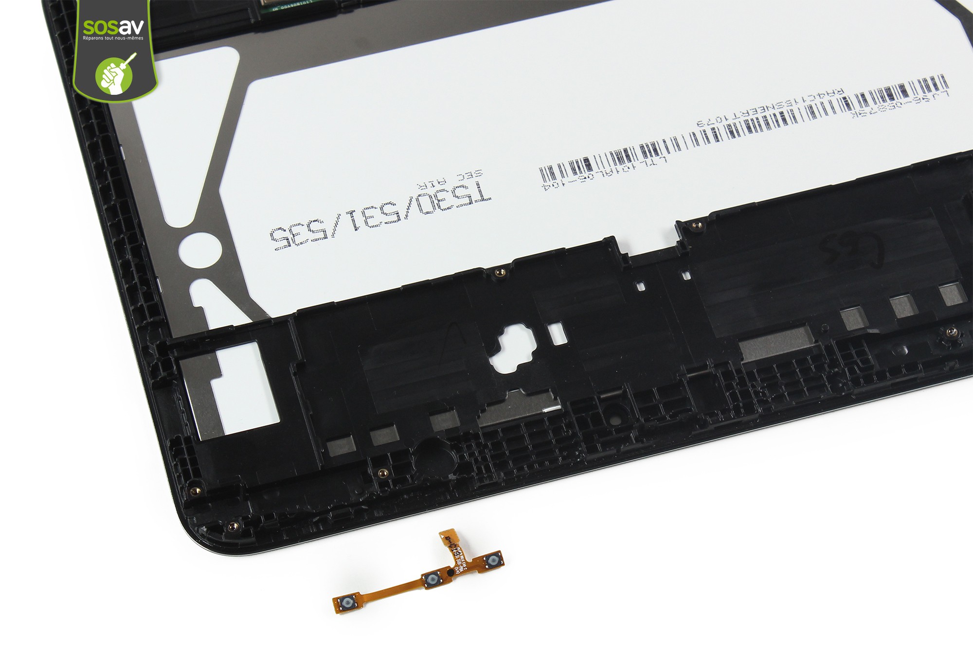

Utilisez la pointe de la spatule en nylon afin de décoller la nappe power/volume.Saisissez délicatement la nappe et procédez à son retrait.
Etape 28
La nappe power/volume de votre Galaxy Tab 4 est désormais démontée.

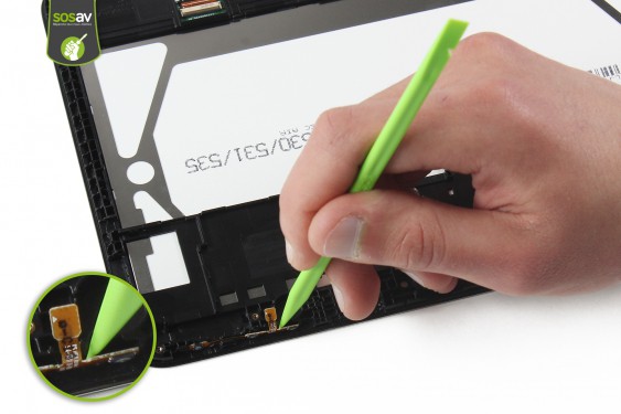

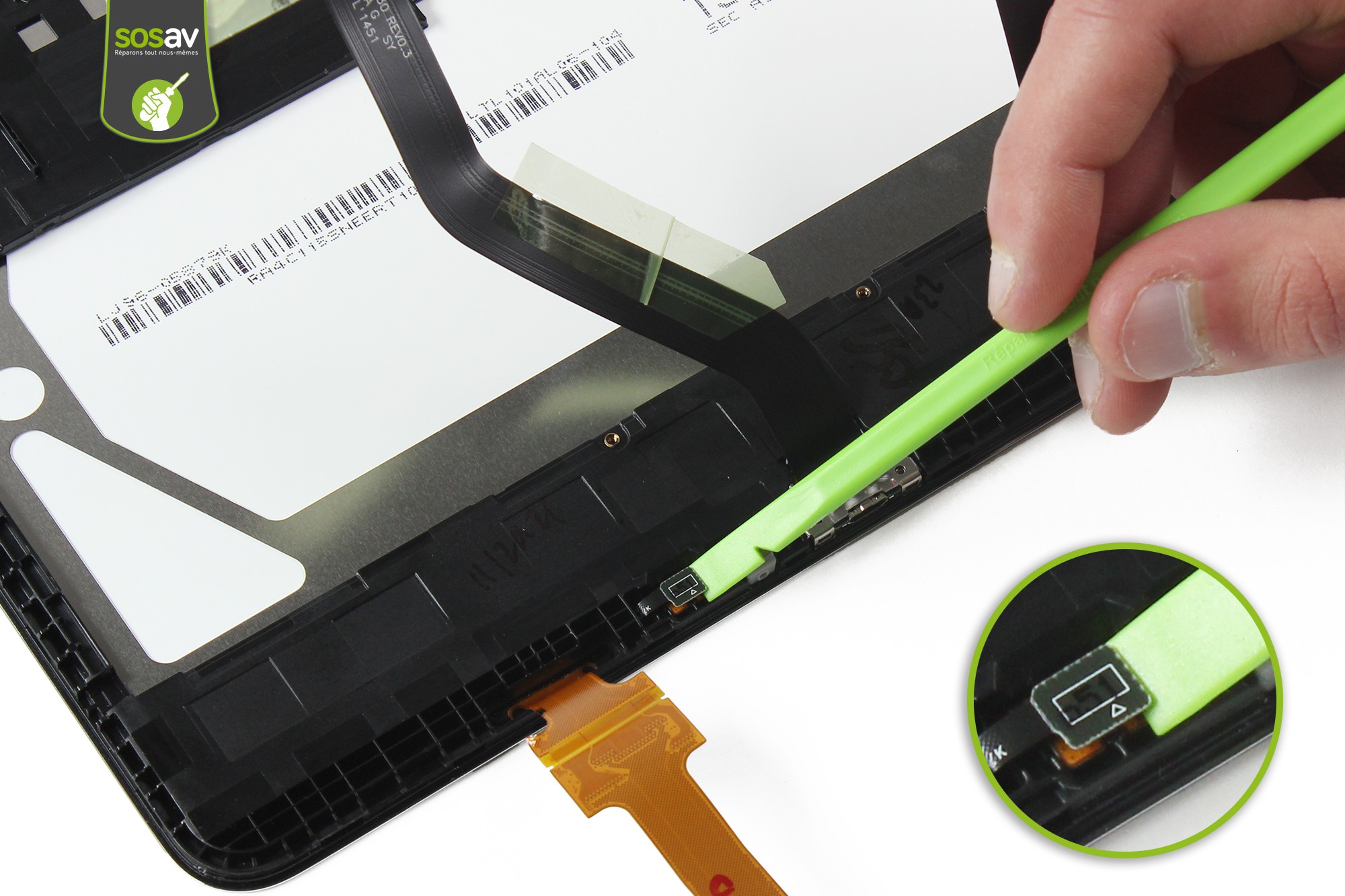

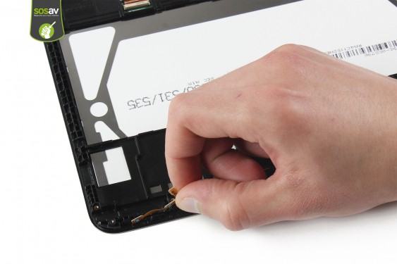

Déconnectez ensuite, toujours à l'aide de la spatule en nylon, la nappe bouton home.
Etape 30

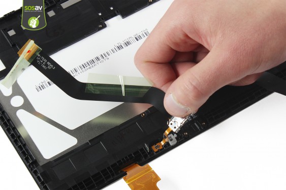

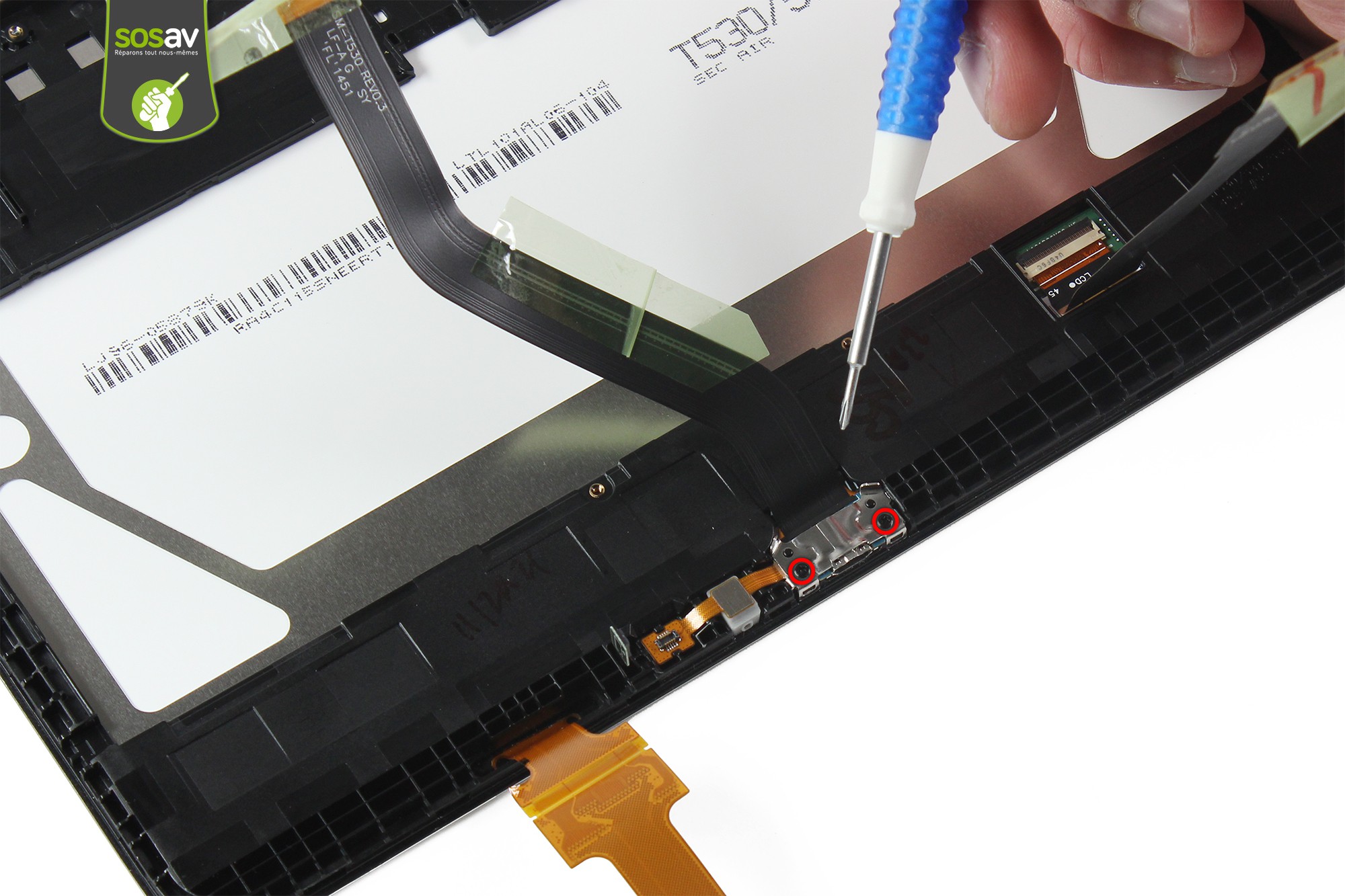

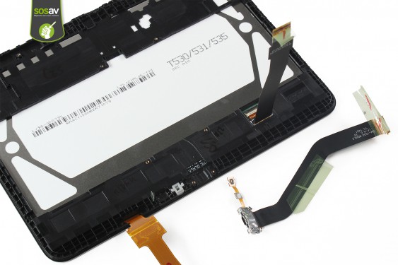

A l'aide du tournevis cruciforme, dévissez les deux vis entourées en rouge maintenant le connecteur de charge.
Etape 31
Saisissez le connecteur de charge et retirez-le.

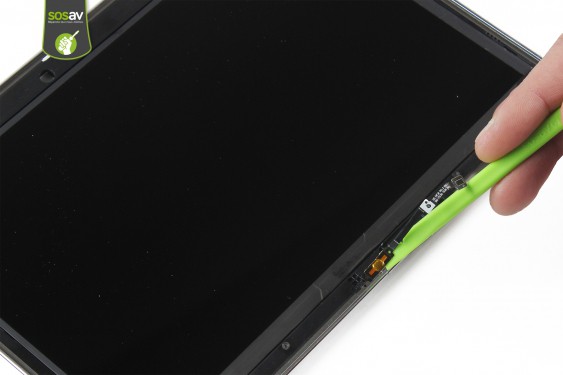

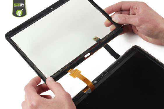

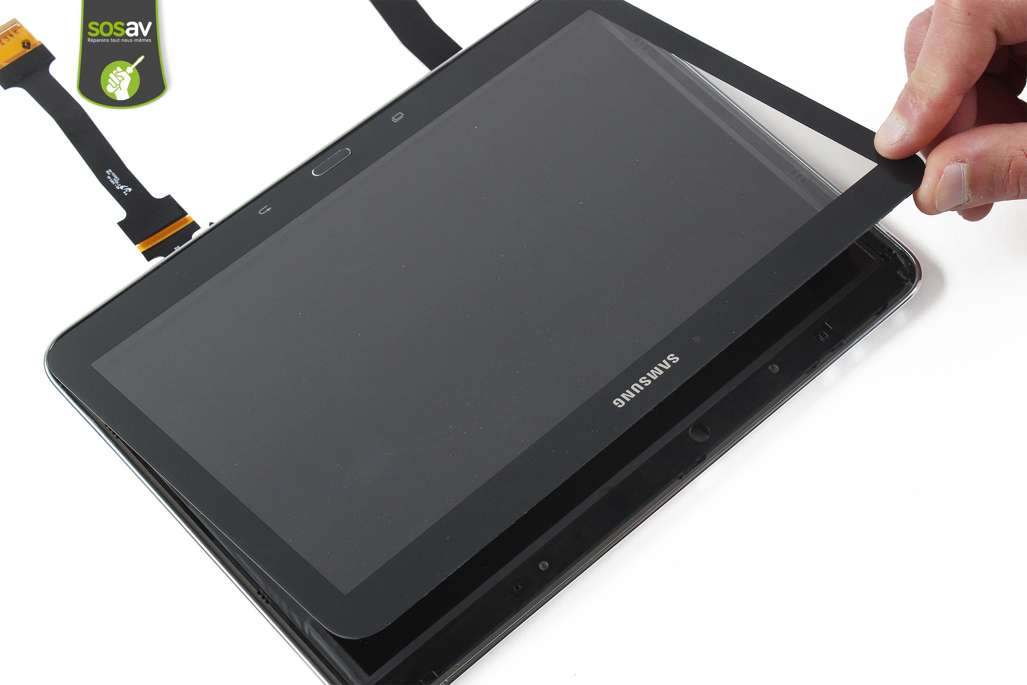

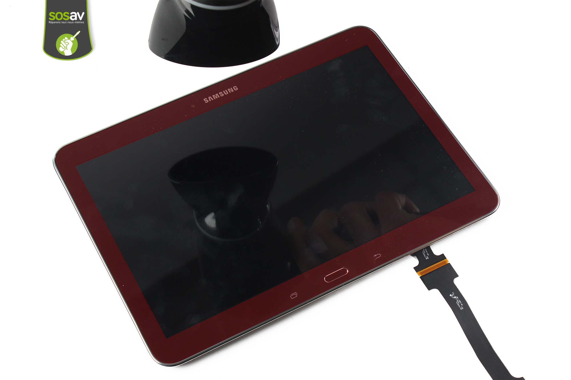

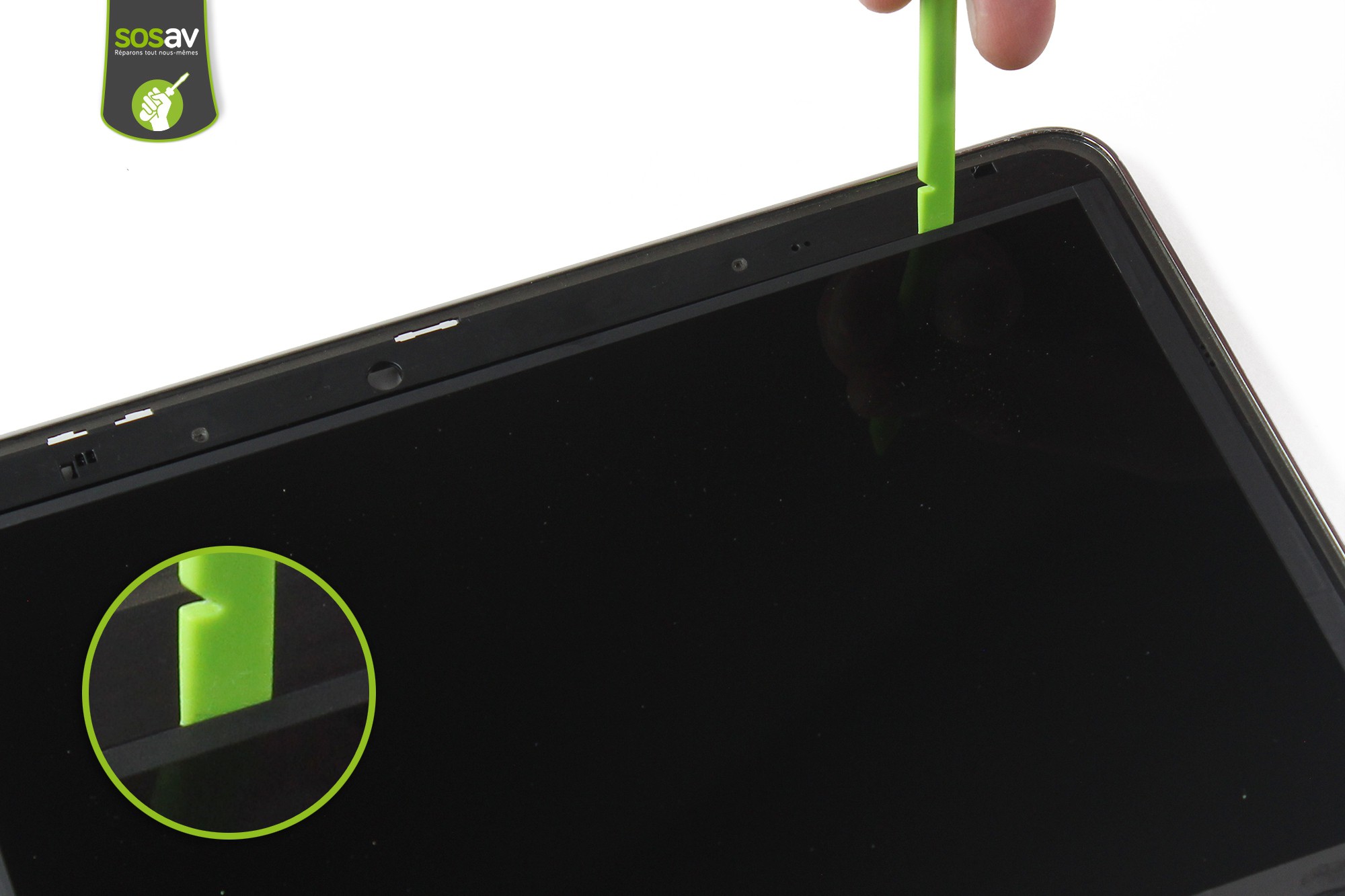

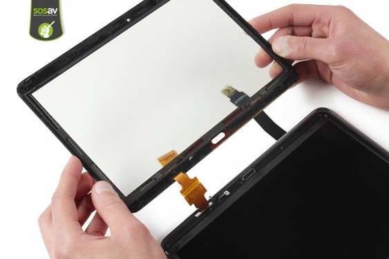

Afin de décoller la vitre tactile, il est nécessaire de la réchauffer durant 3 à 5 minutes à l'aide d'un sèche-cheveux (parties signalées en rouge sur la photo 1 de cette étape)La vitre tactile est très solidement collée au châssis. Nous vous suggérons de réchauffer régulièrement la vitre au fur et à mesure des étapes pour plus de simplicité. Soyez très délicats lors du décollement, la vitre étant en verre et relativement fragile et sensible, le risque de casse est élevé.
Etape 33

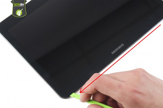

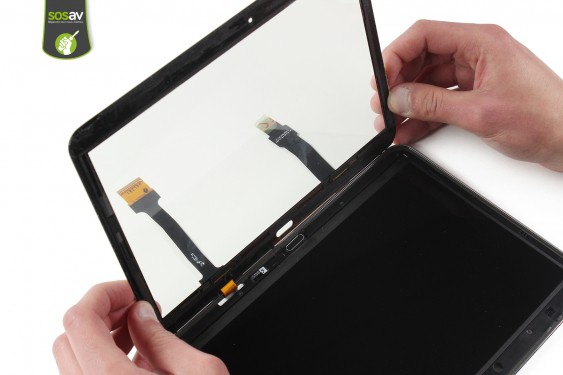

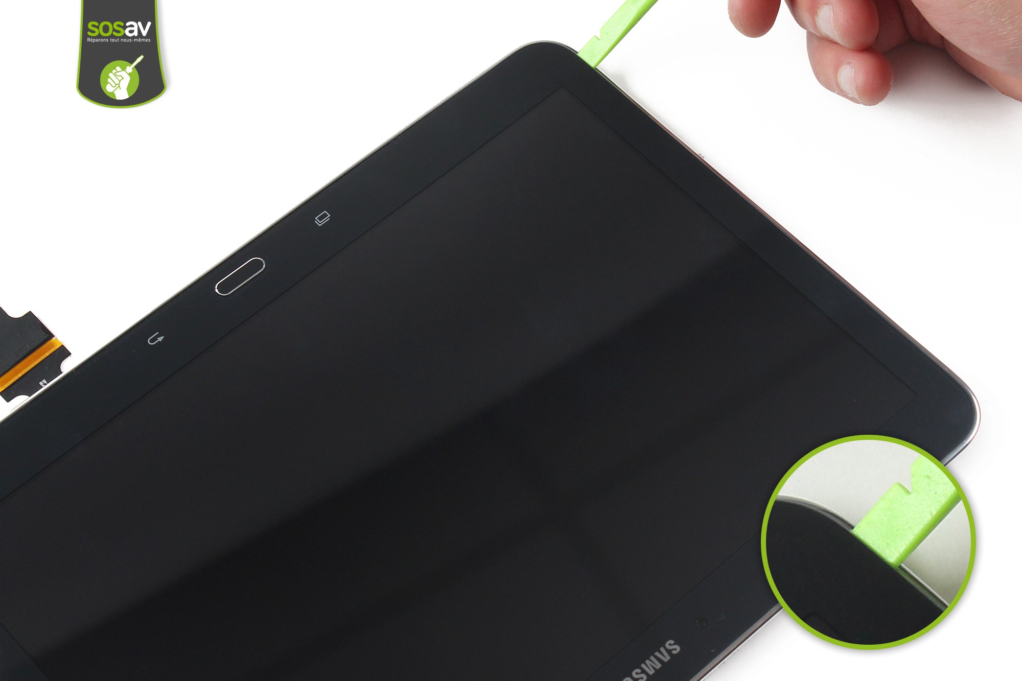

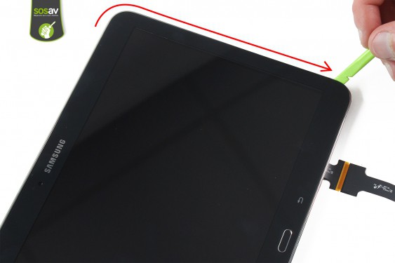

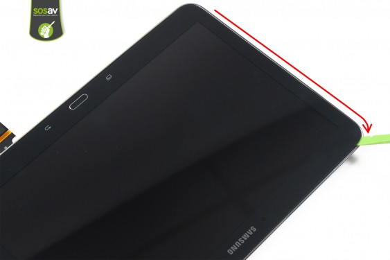

Insérez la spatule en nylon sur la partie inférieure gauche de la tablette puis faites-la tout doucement glisser vers le haut afin de décoller la partie gauche de la vitre.Répétez l'opération sur toute la partie supérieure de la vitre, puis sur la partie droite.
Etape 34

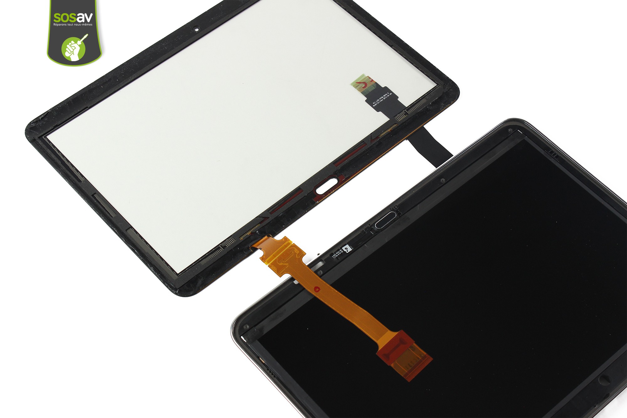

Saisissez la vitre et tirez délicatement dessus afin de la décoller.Procédez ensuite délicatement à son retrait.Si la vitre ne se décolle pas sur la partie supérieure, réchauffez de nouveau cette partie durant une à deux minutes.
Etape 35
La vitre tactile Galaxy Tab 4 est désormais démontée.

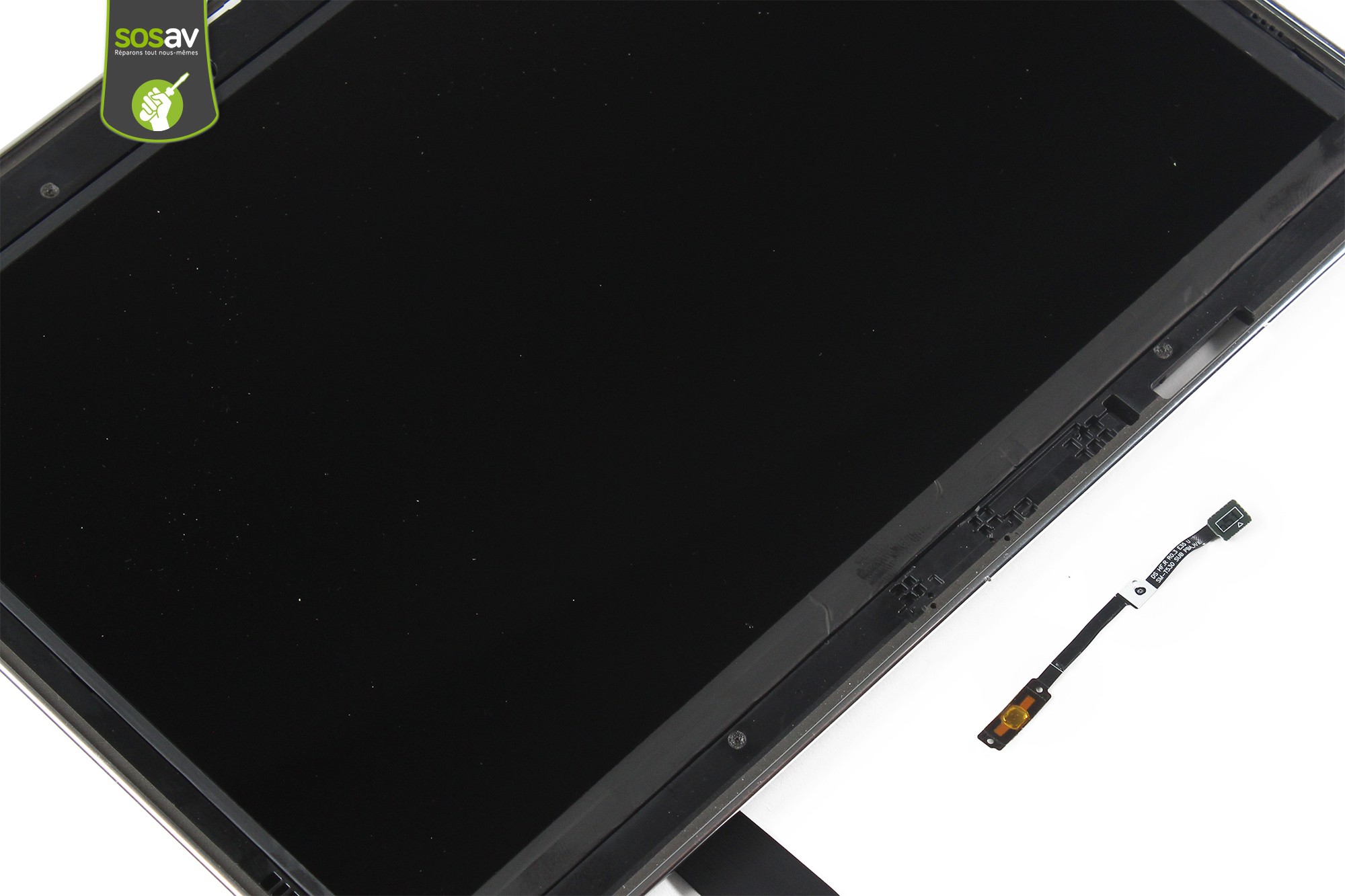

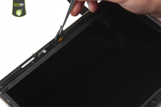

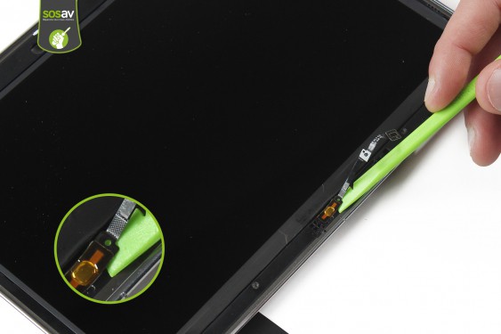

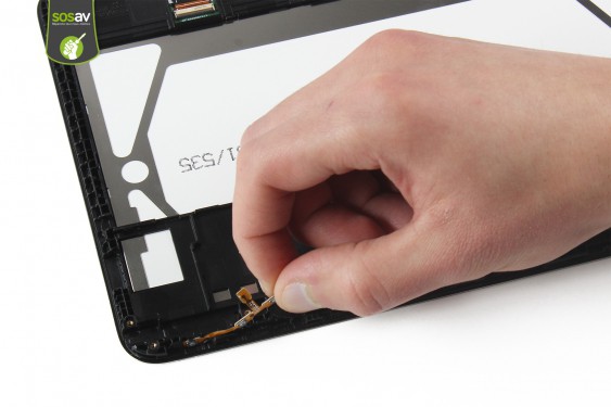

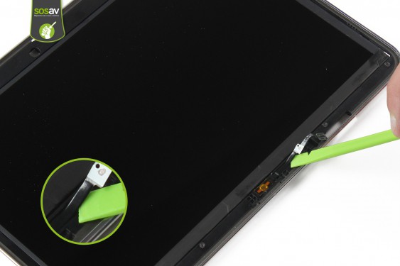

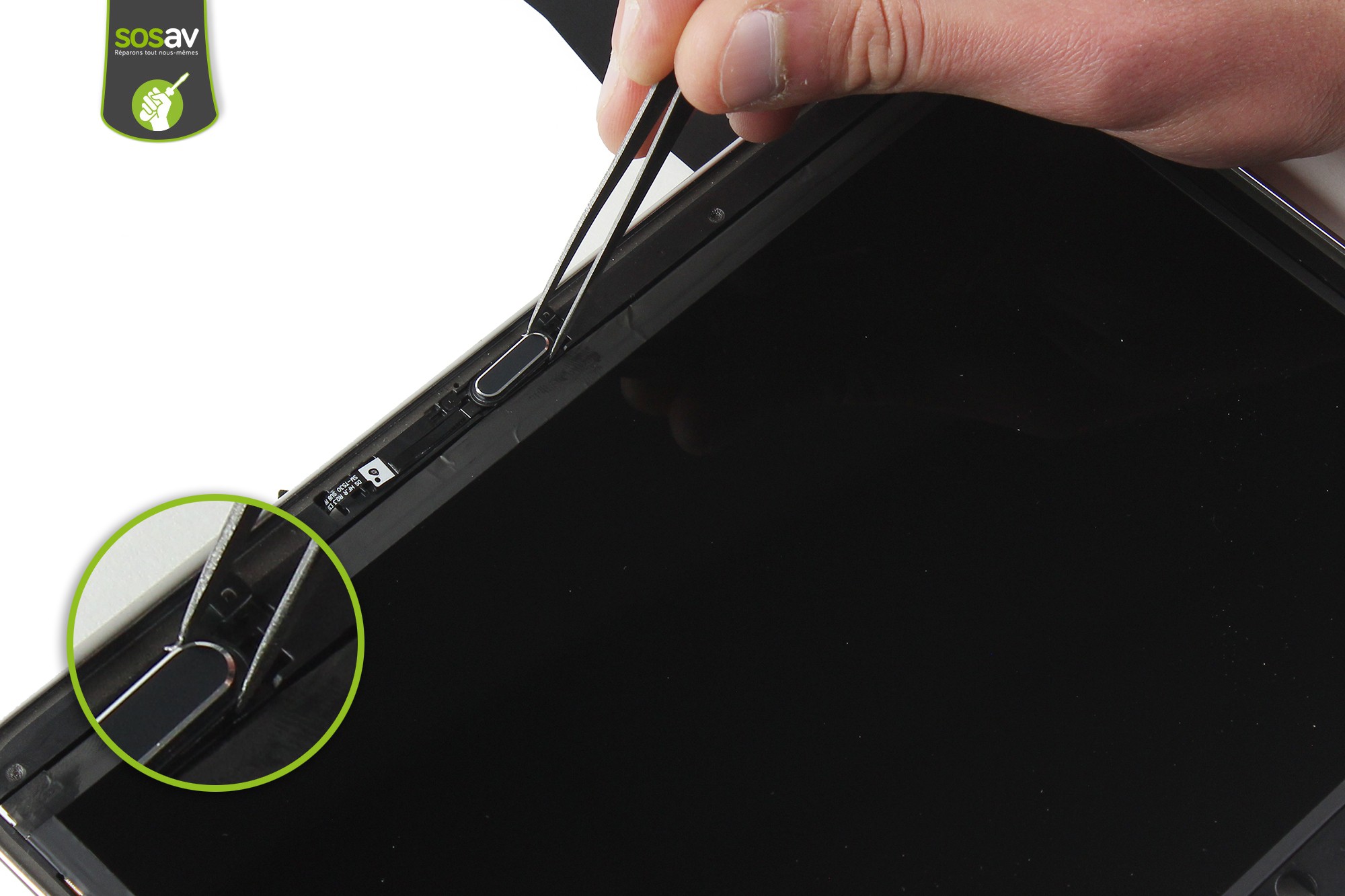

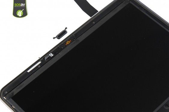

Saisissez le bouton home à l'aide d'une pince et procédez à son retrait.
Etape 37

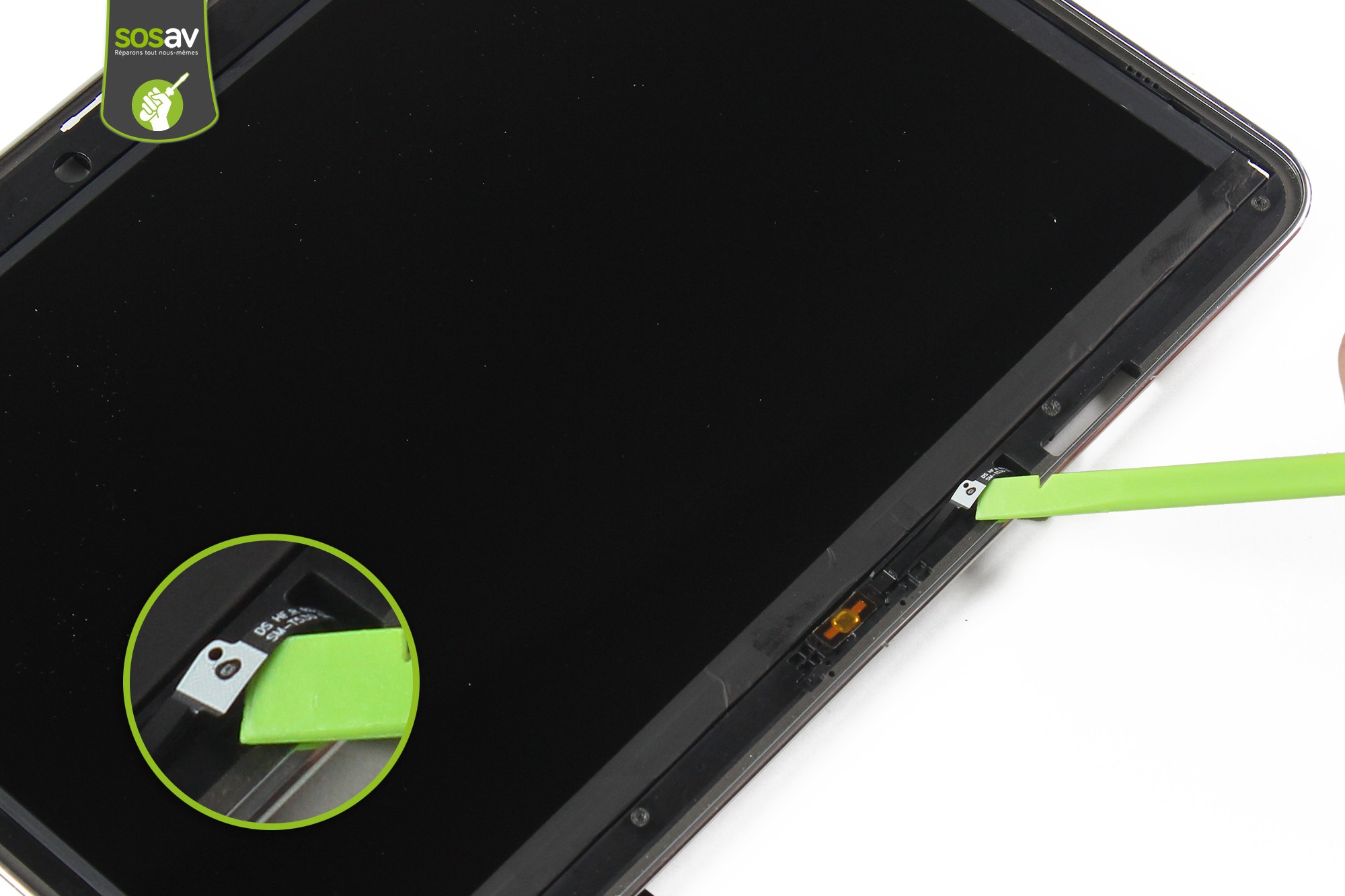

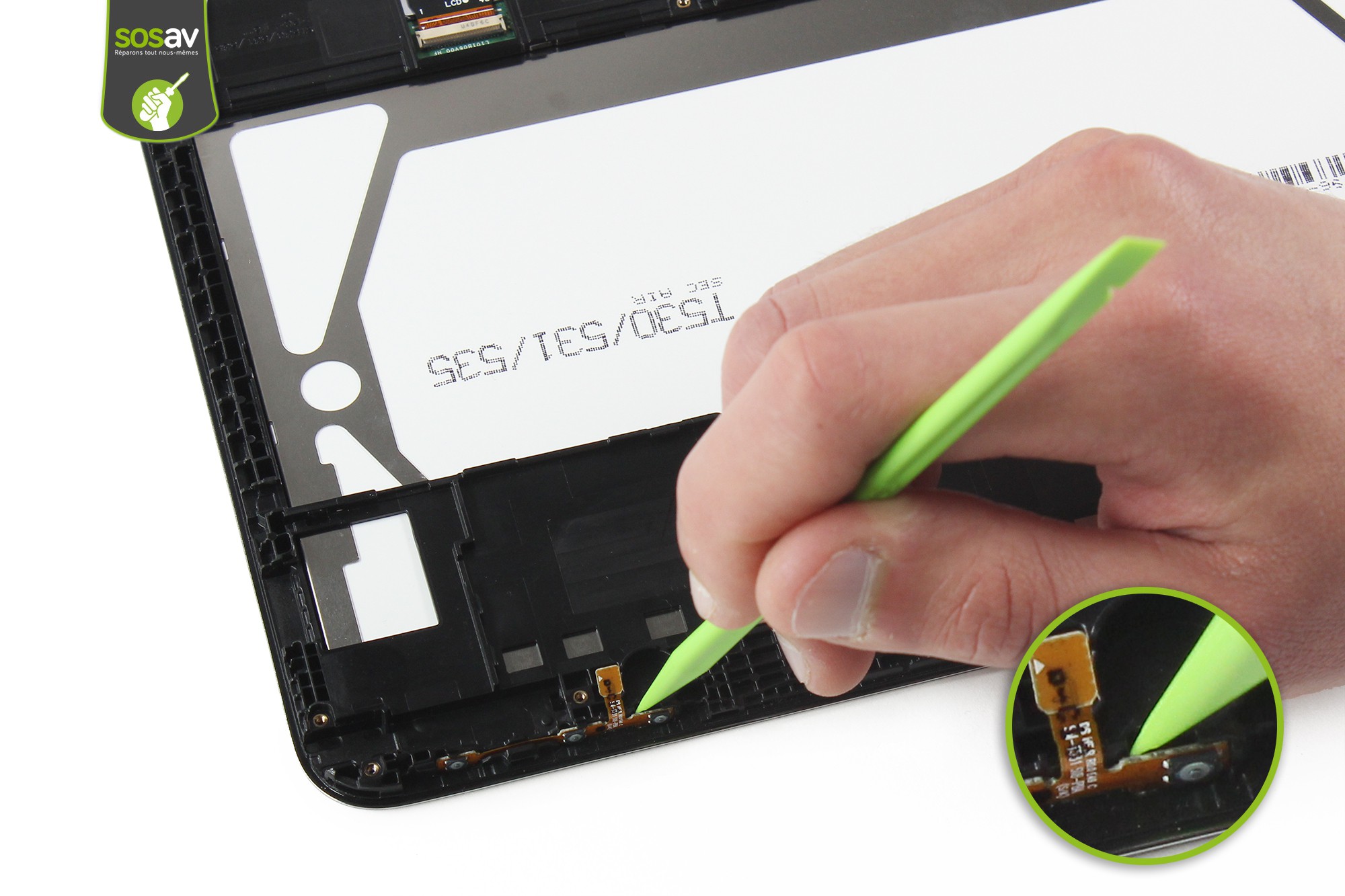

Passez la pointe de la spatule en nylon sous la nappe (côté écran) puis décollez-la du châssis.Procédez à son retrait.
Etape 38
La nappe bouton home de votre Galaxy Tab 4 est désormais démontée.

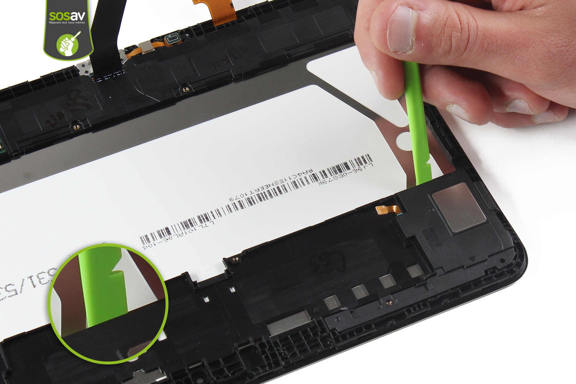

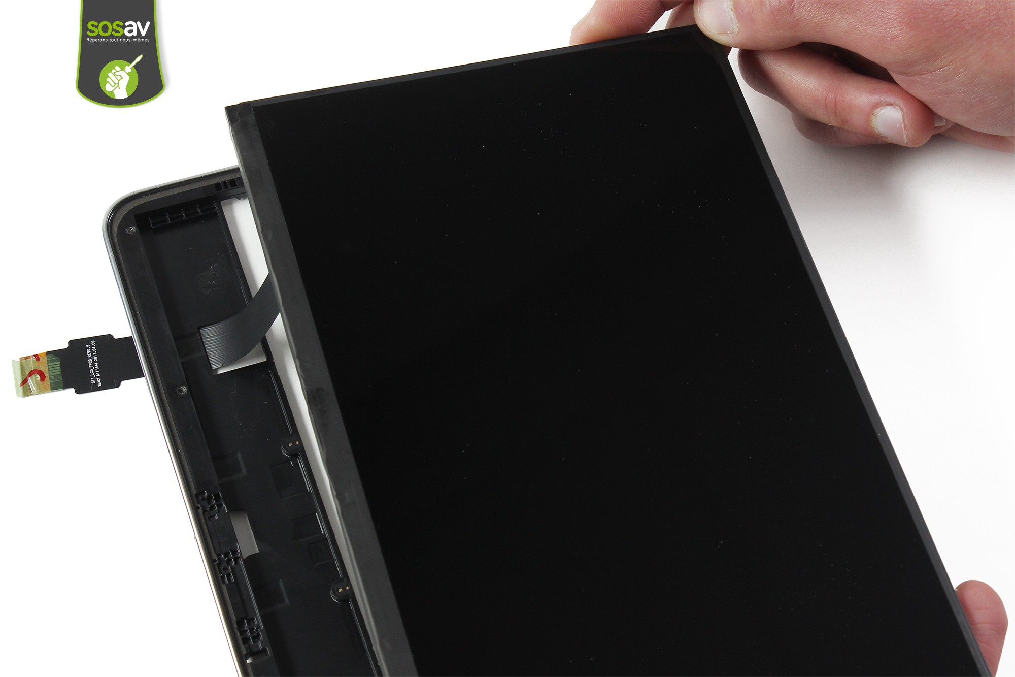

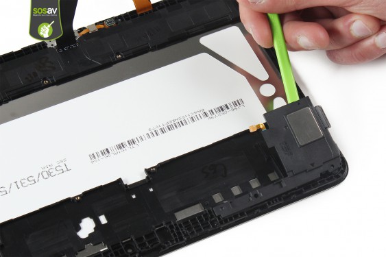

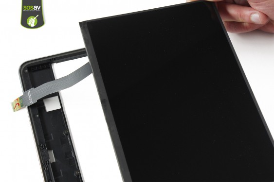

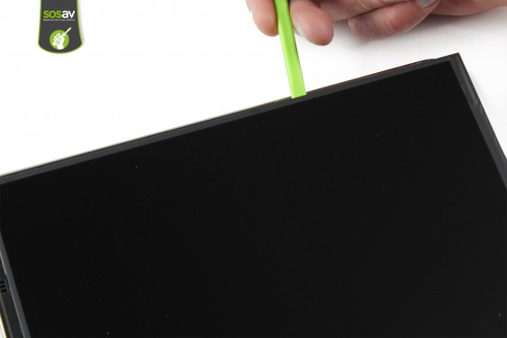

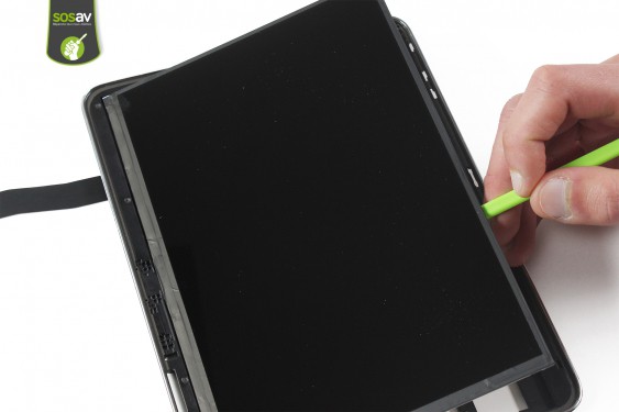

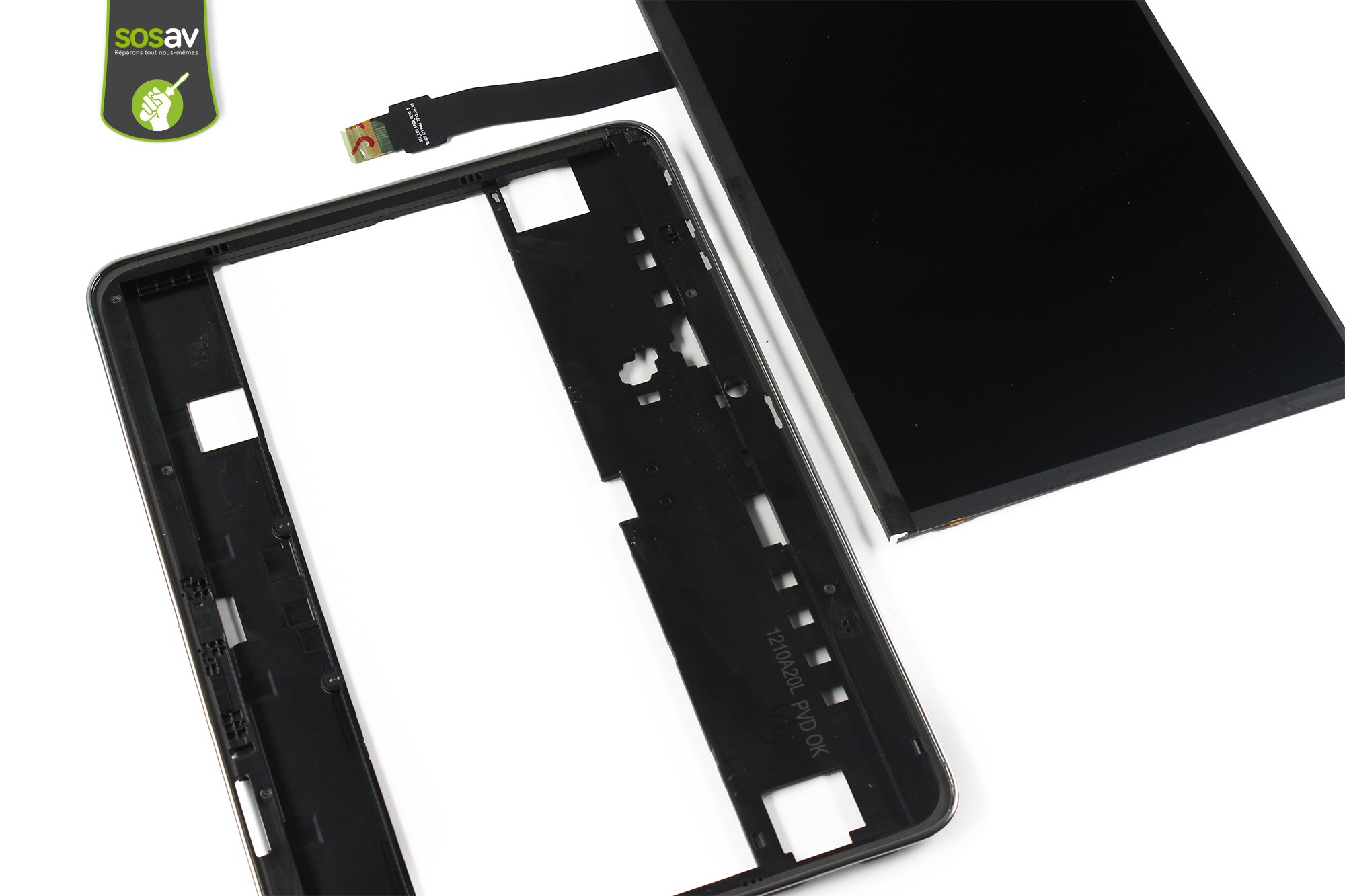

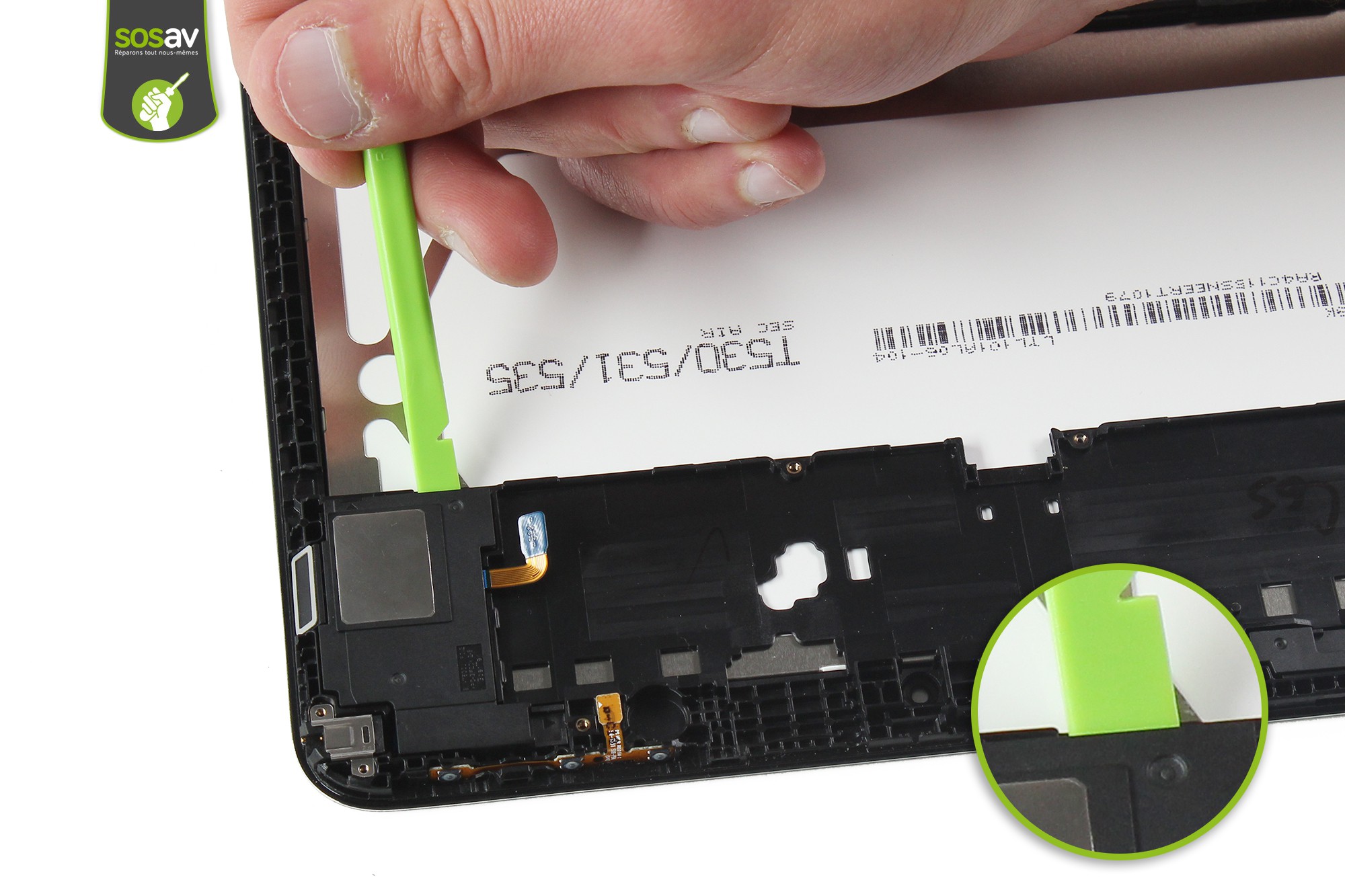

Glissez la spatule en nylon dans l'interstice écran LCD - châssis et faites très délicatement levier.Saisissez l'écran et sortez-le de son logement.
Etape 40
Saisissez l'écran LCD et procédez à son retrait.
Etape 41
Le châssis complet Galaxy tab 4 est désormais démonté.En cas de châssis tordu, remplacez-le par un châssis neuf.
