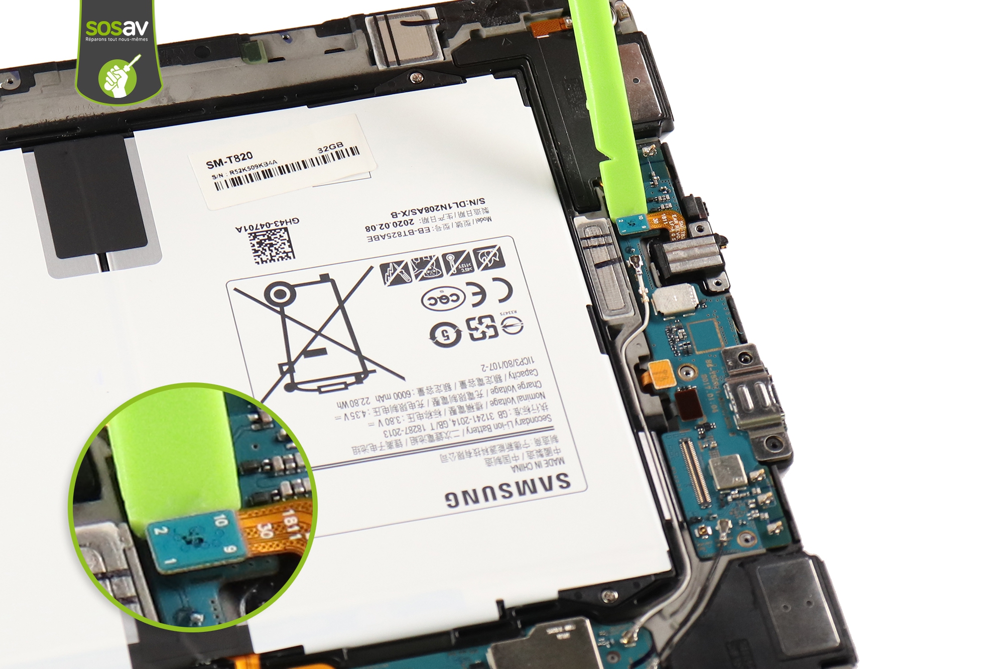

Gardez la spatule en nylon pour débrancher le premier connecteur de la nappe...... Ainsi que le second au niveau du connecteur de charge.

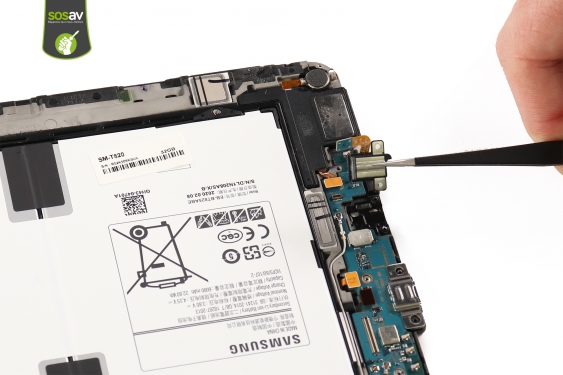

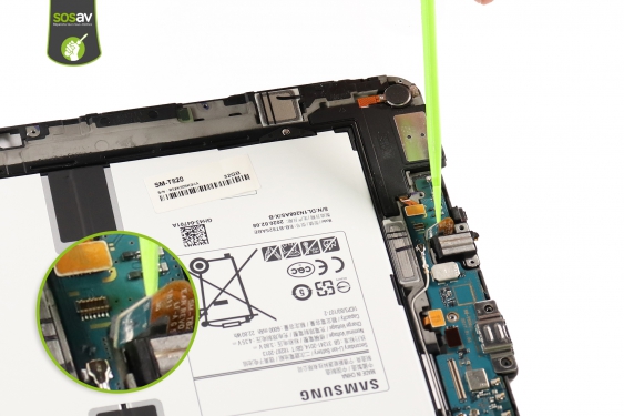

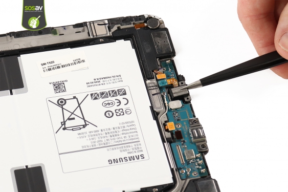

Toujours avec la spatule en nylon, déverrouillez la nappe de la prise jack.Puis sortez-la à l'aide de la pince !

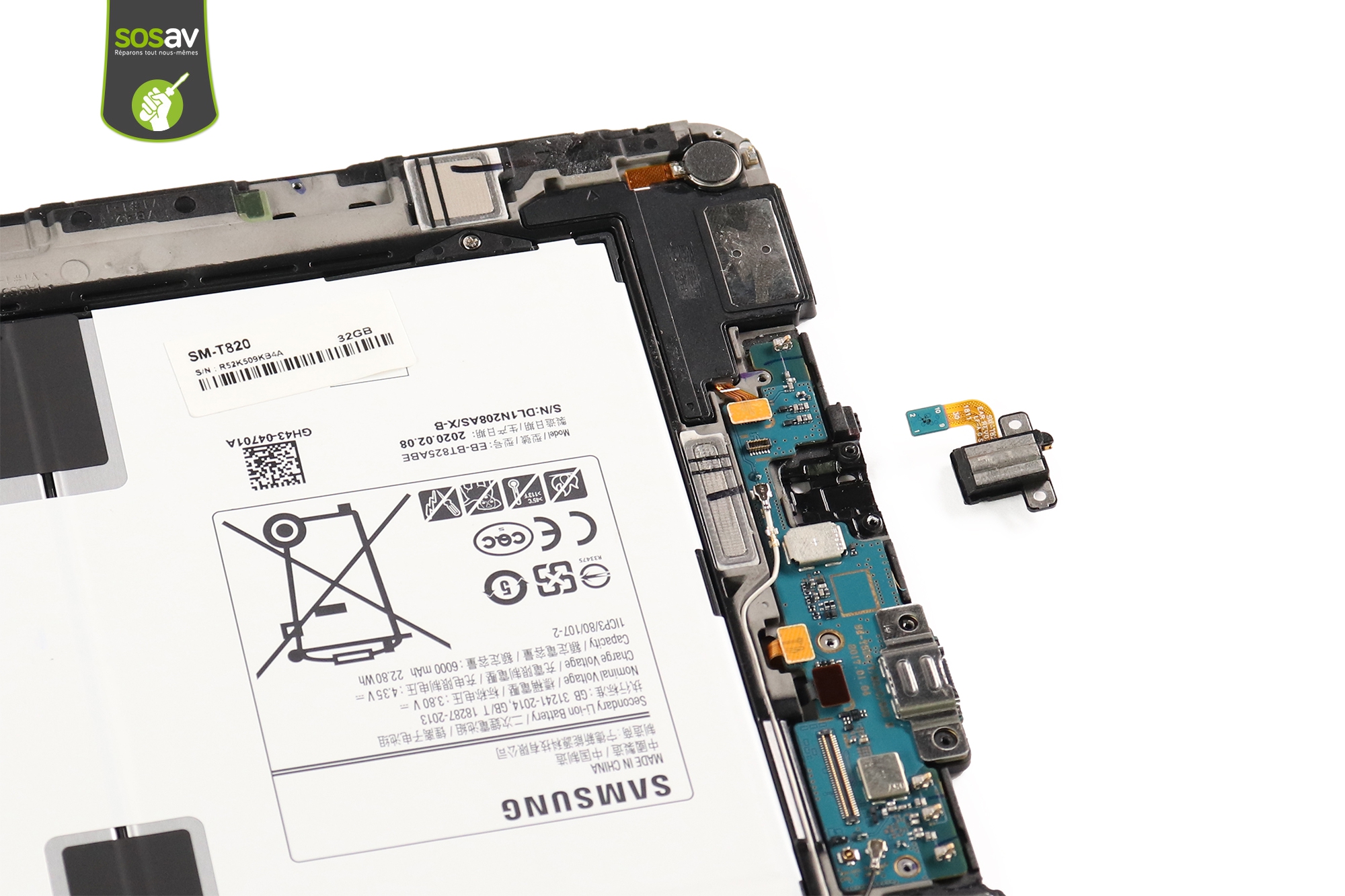

La prise jack Galaxy Tab S3 9.7" est déposée.Suivez les étapes de ce tuto gratuit pour la remplacer en cas de besoin !
