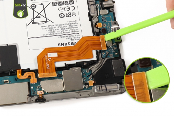

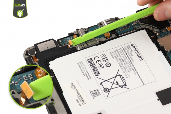

Avant toute chose, déconnectez la nappe de la batterie.Mesure de sécurité pour éviter les éventuels courts-circuits lors de la suite de la réparation Galaxy Tab S3 9.7".

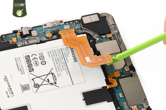

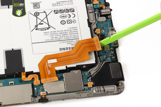

Gardez la spatule en nylon pour débrancher le premier connecteur de la nappe...... Ainsi que le second au niveau du connecteur de charge.
La nappe connecteur de charge est déposée.

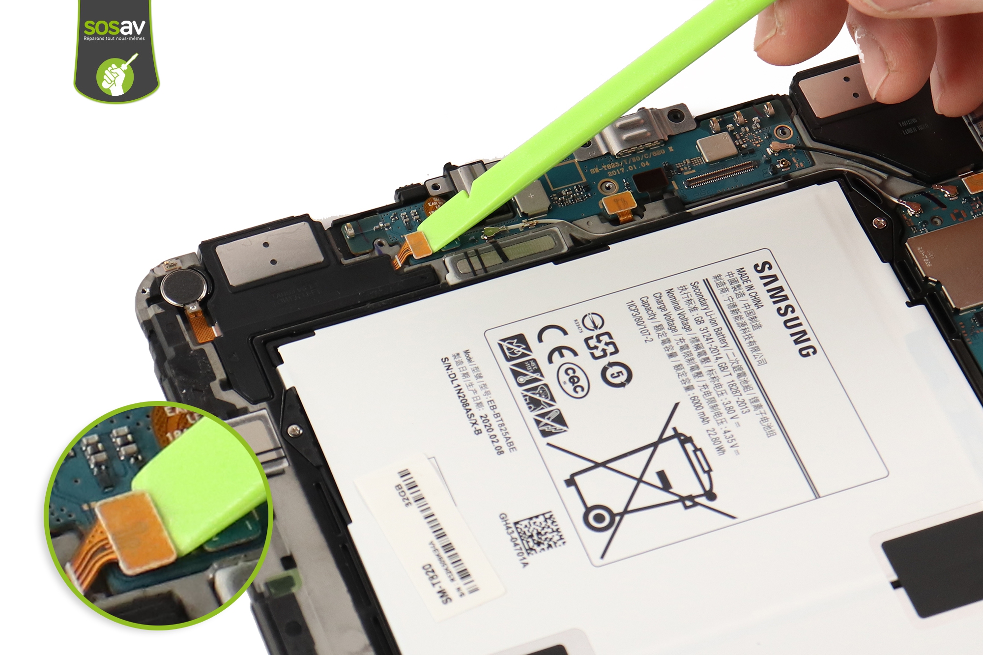

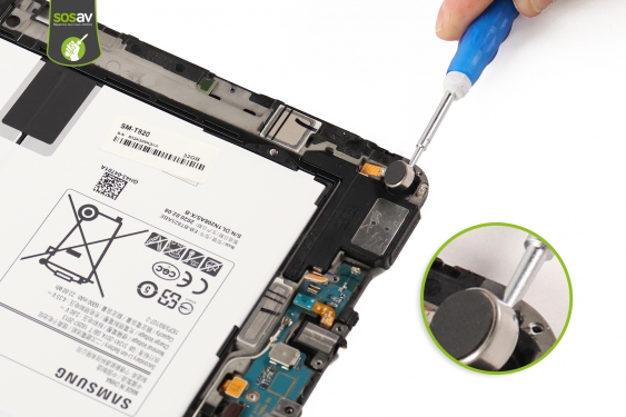

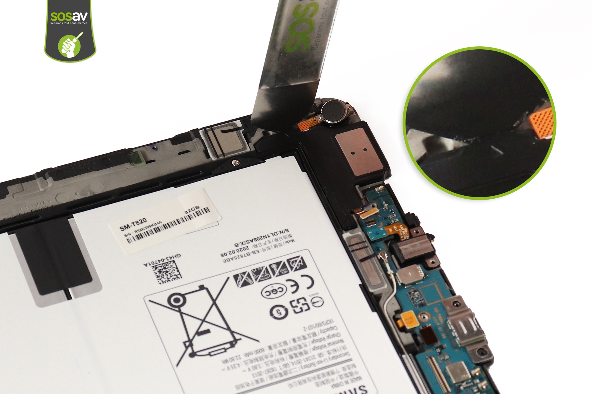

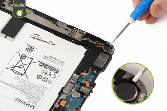

Toujours avec la spatule en nylon, déverrouillez la nappe du haut-parleur bas droit.Servez-vous du tournevis plat pour déloger le vibreur ! ATTENTION, il est relié au haut-parleur !

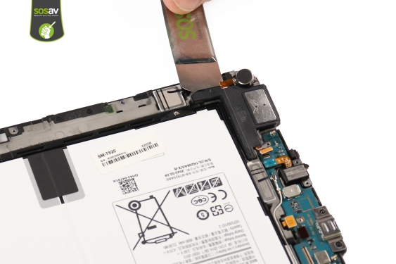

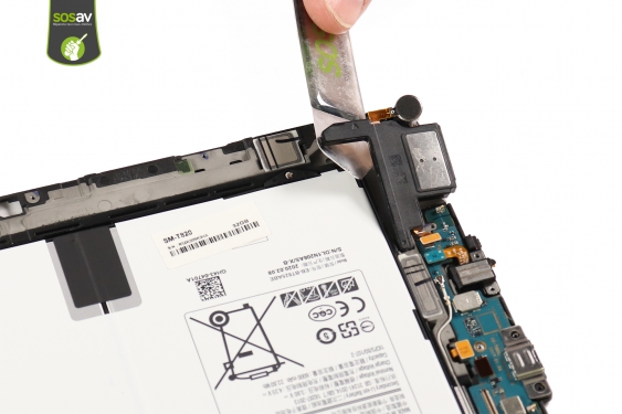

Faites levier avec la iSesamo pour sortir le haut-parleur et vibreur.

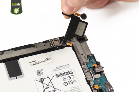

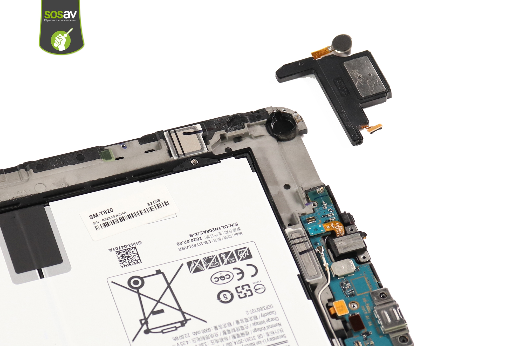

Le bloc haut-parleur bas droit et vibreur Galaxy Tab S3 9.7" est sorti.Suivez ce tuto gratuit pour le remplacer si besoin.
Pour remonter votre Galaxy Tab S3 9.7 suivez ce guide en sens inverse.
