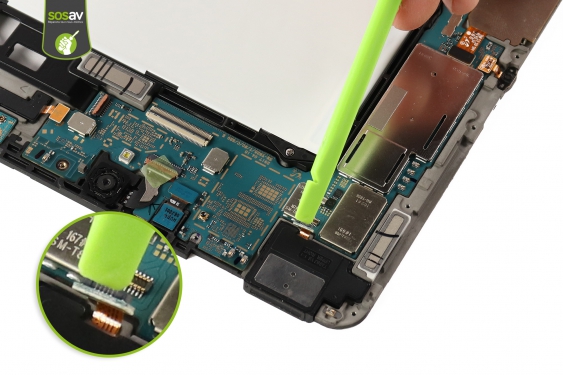

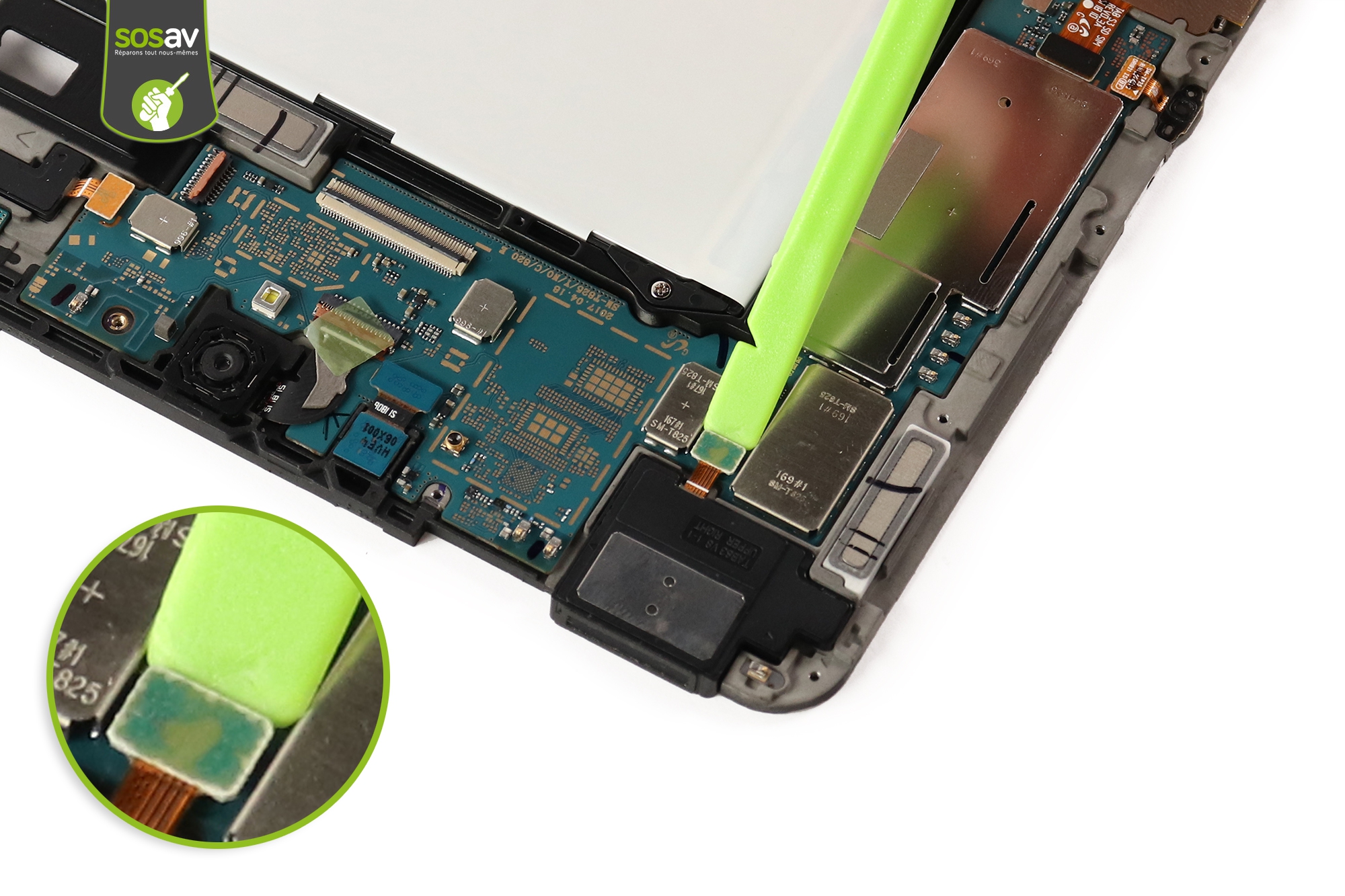

Avant toute chose, déconnectez la nappe de la batterie.Mesure de sécurité pour éviter les éventuels courts-circuits lors de la suite de la réparation Galaxy Tab S3 9.7".

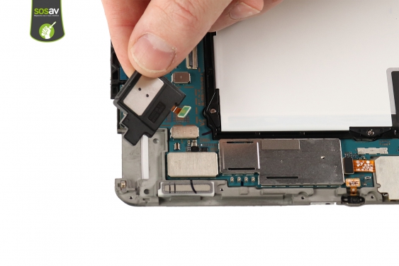

Gardez la spatule en main pour débrancher la nappe du haut-parleur haut gauche.Puis sortez-le en douceur grâce à la iSesamo !

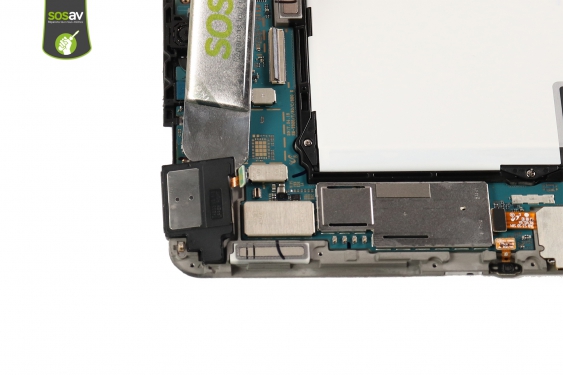

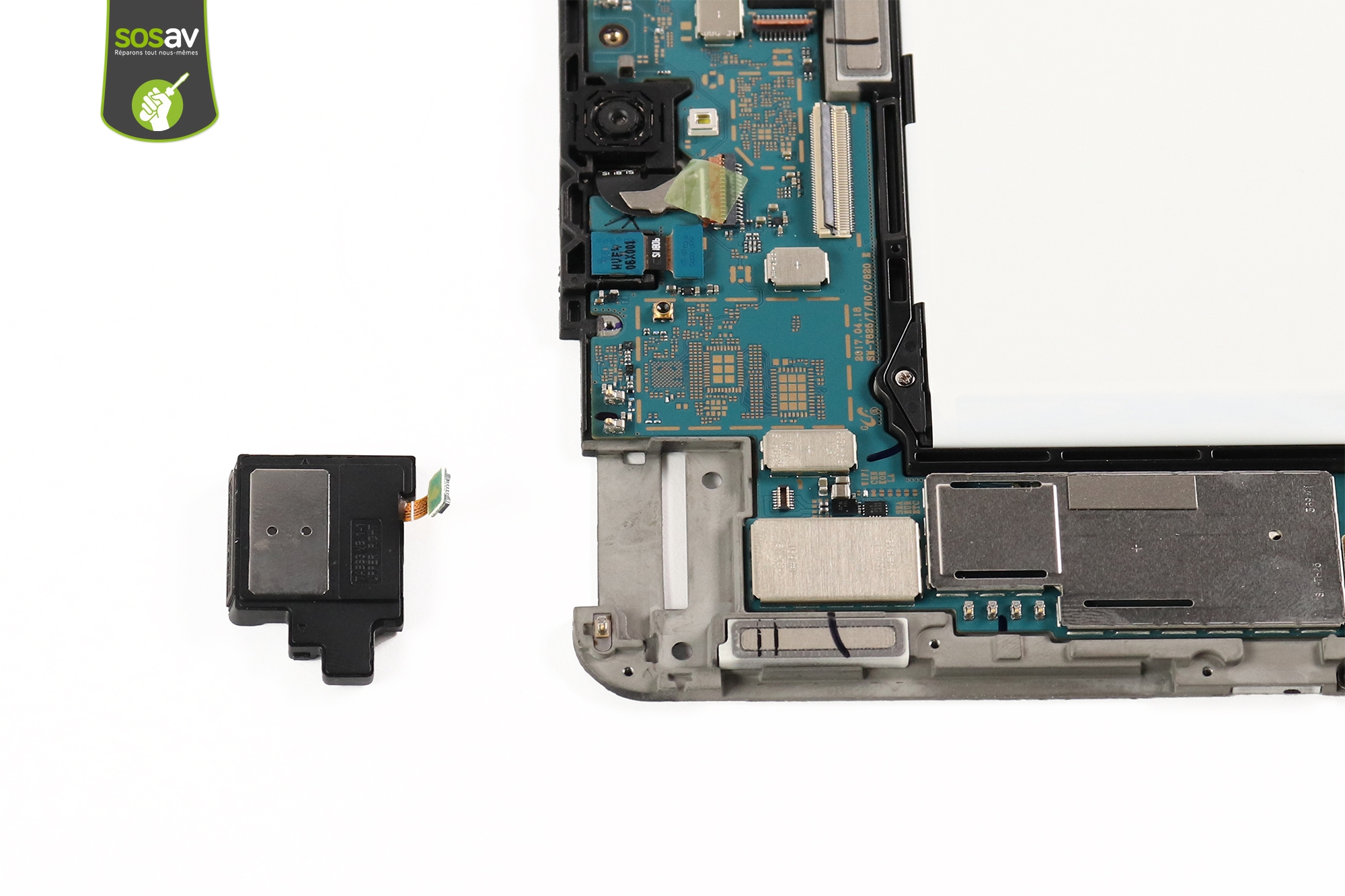

Le haut-parleur haut gauche Galaxy Tab S3 9.7" est sorti.En cas de problème de son, changez-le facilement en suivant ce tuto gratuit !
