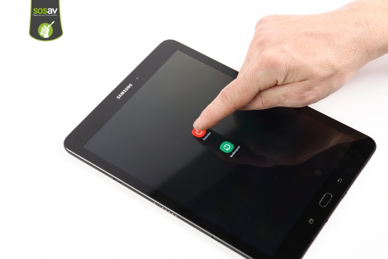

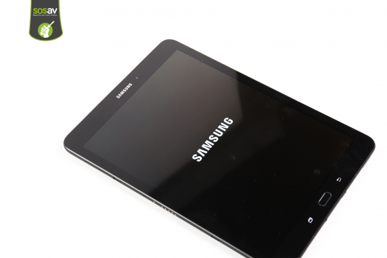

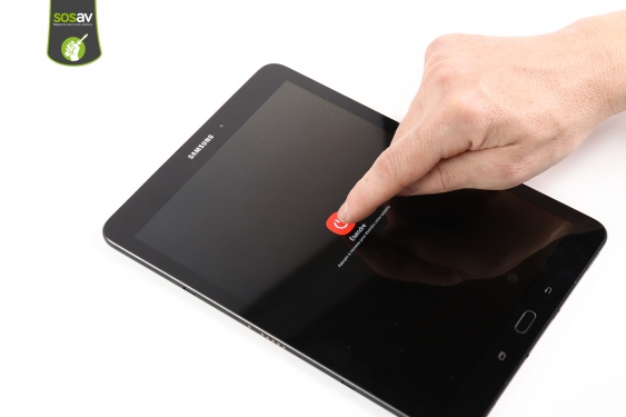

Avant de changer le haut-parleur haut droit Galaxy Tab S3 9.7", veuillez éteindre la tablette pour des raisons de sécurité évidentes.Appuyez sur le bouton On/Off sur la tranche droite.Puis validez par "Eteindre"

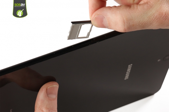

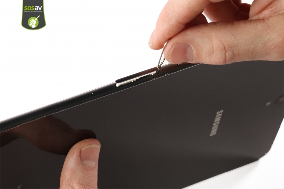

Insérez l'extracteur SIM/SD (présent dans la boîte de votre tablette ou notre kit outils) dans le petit trou du tiroir situé sur la tranche droite.Le tiroir va s'éjecter de lui-même
Le tiroir SIM/SD est sorti en moins de 2 minutes.

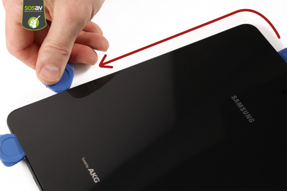

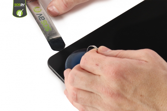

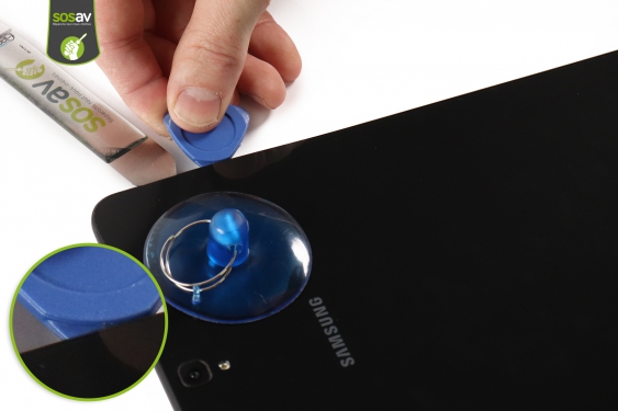

Faites un tour par la salle de bain pour récupérer votre sèche-cheveux. Chauffez 1 à 2 minutes le pourtour de la vitre arrière afin de ramollir la colle qui la maintient.Collez la ventouse sur le coin haut gauche afin de pouvoir introduire délicatement la spatule iSesamo et créer une petite ouverture.Puis prenez le relais avec le médiator, plus doux pour la suite des opérations !N'hésitez pas à chauffer de nouveau si une résistance se fait sentir dans les prochaines étapes !

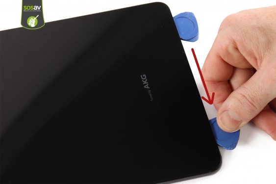

Laissez le premier médiator en place et glissez-en un autre le long du premier côté.Répétez l'opération sur le tout le pourtour en laissant des médiators sur les angles pour faciliter l'ouverture par la suite.

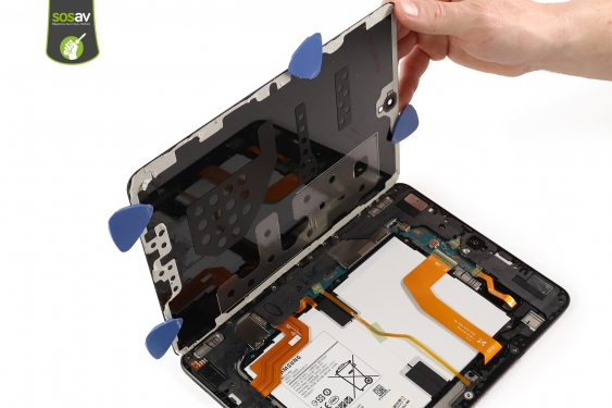

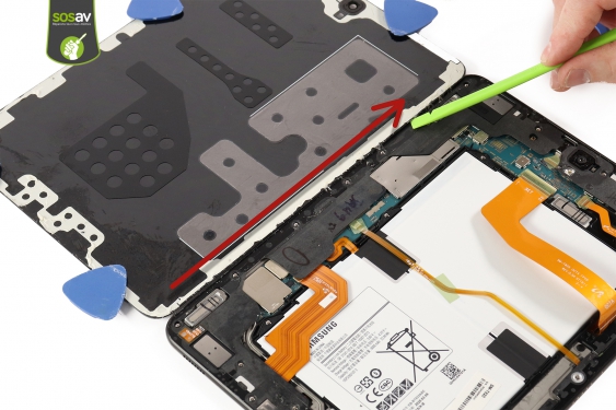

A présent, ouvrez doucement la vitre arrière à la manière d'un livre.N'hésitez pas à retirer la colle restante à l'aide de la spatule en nylon pour la détacher complètement !
La vitre arrière est déposée.

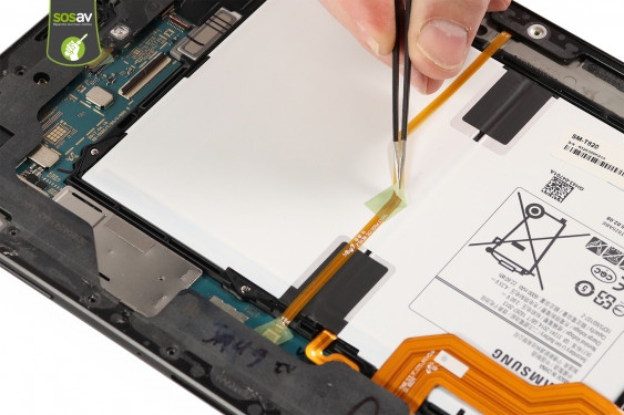

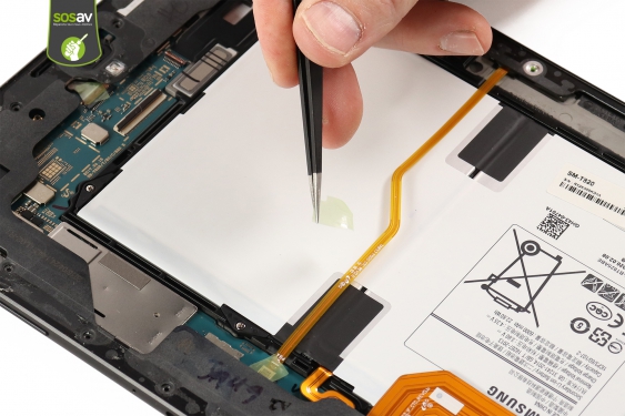

Dévissez les 22 vis crruciformes entourées en rouge. (Photo 1)Décollez le petit adhésif qui retient la nappe du châssis à la batterie.

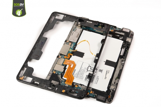

Saisissez puis décalez le châssis.ATTENTION, il est toujours retenu par sa nappe !

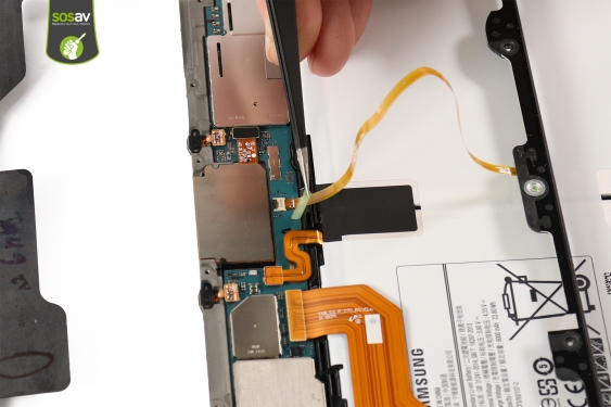

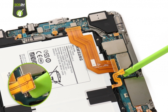

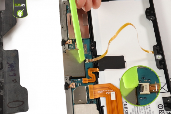

Toujours avec la pince plate, décollez l'adhésif qui recouvre le connecteur de la nappe.Déverrouillez ensuite le connecteur à l'aide de la spatule en nylon.
Il n'y a plus qu'à sortir la nappe du châssis.
Le châssis externe est déposé.

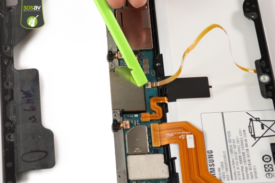

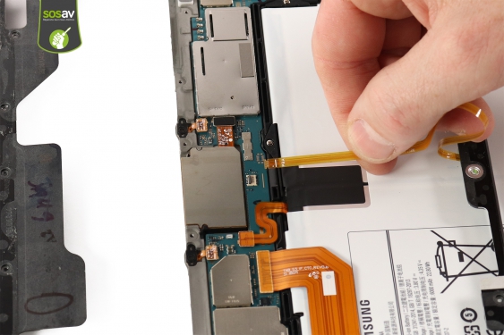

Avant toute chose, déconnectez la nappe de la batterie.Mesure de sécurité pour éviter les éventuels courts-circuits lors de la suite de la réparation Galaxy Tab S3 9.7".

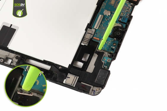

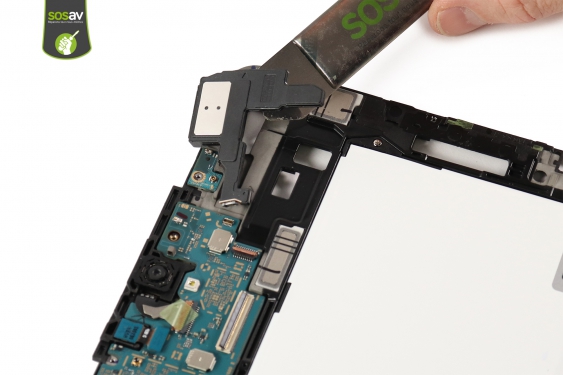

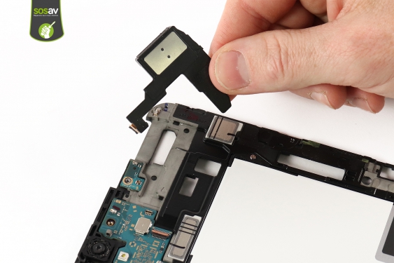

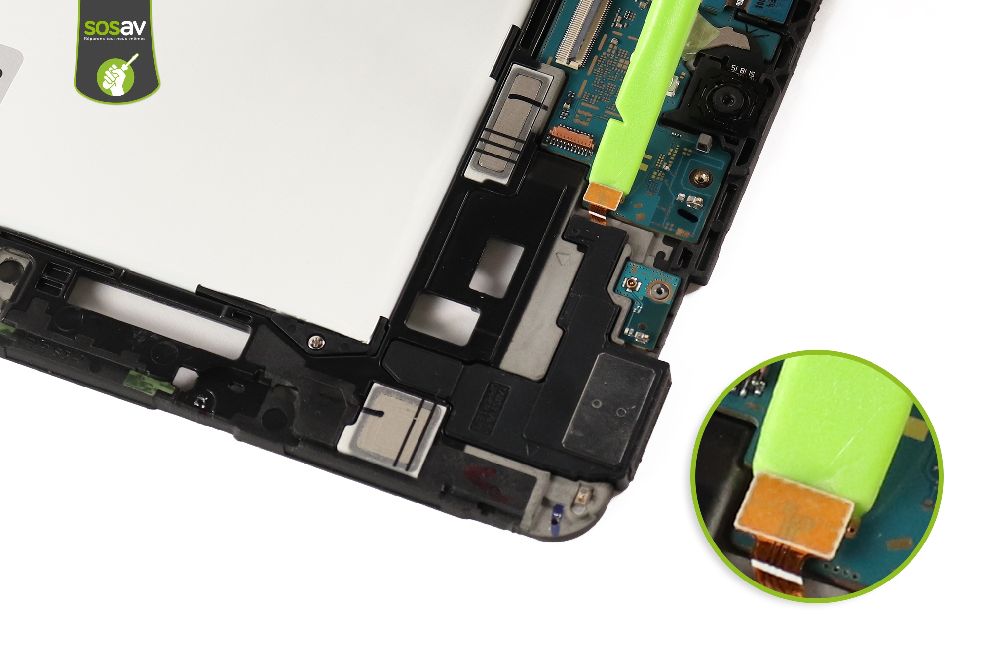

Gardez la spatule en main pour débrancher la nappe du haut-parleur haut droit.Puis sortez-le en douceur grâce à la iSesamo !

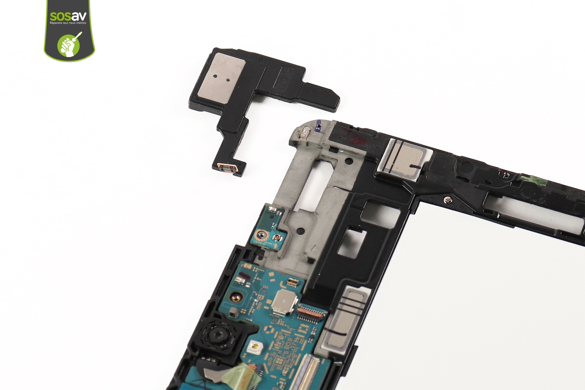

Le haut-parleur haut droit Galaxy Tab S3 9.7" est déposé.Vous savez maintenant comment le remplacer si besoin grâce à ce tuto gratuit.
