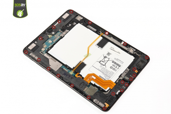

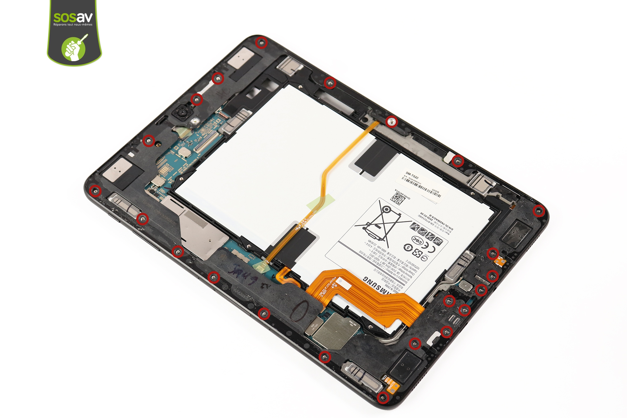

Dévissez les 22 vis crruciformes entourées en rouge. (Photo 1)Décollez le petit adhésif qui retient la nappe du châssis à la batterie.

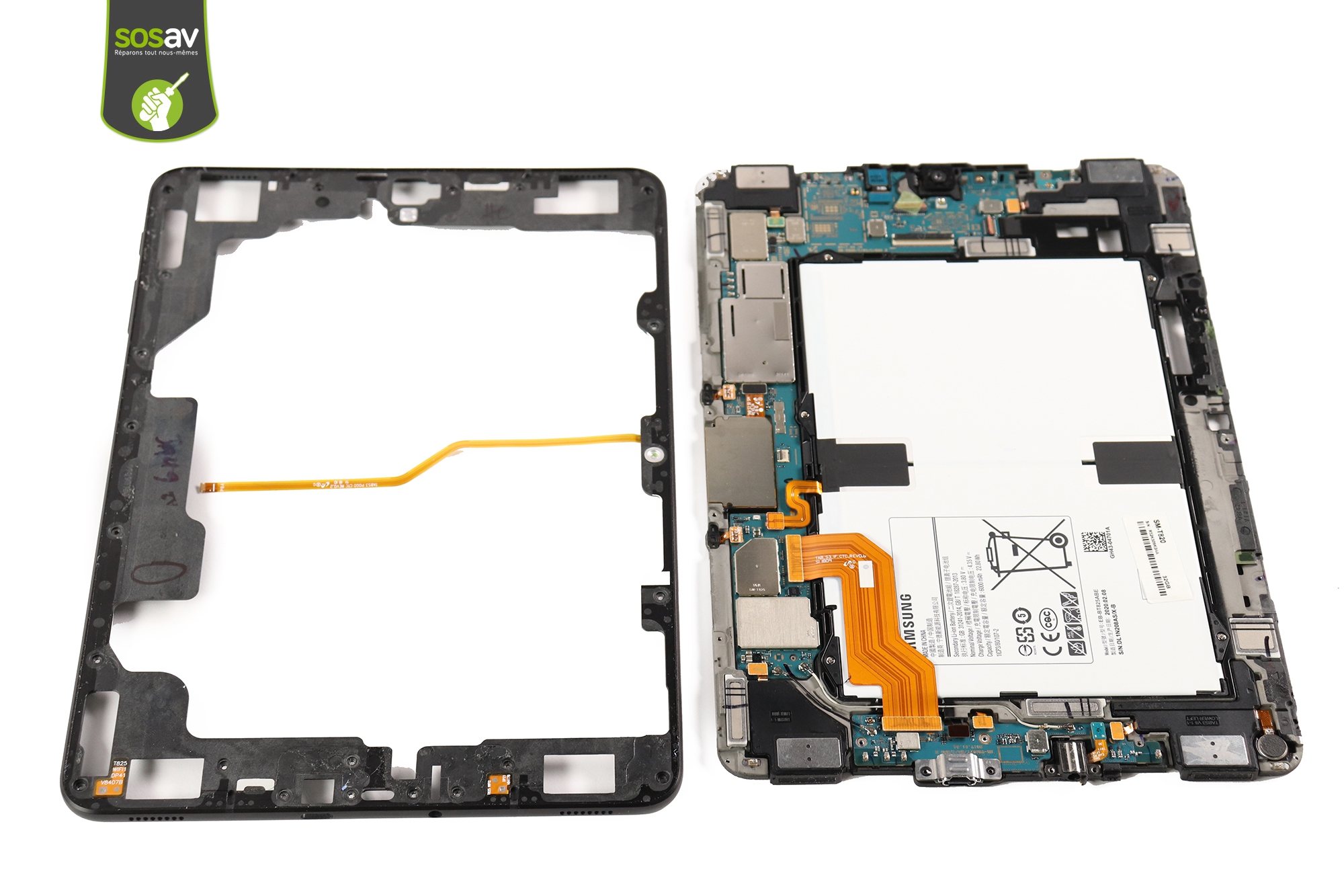

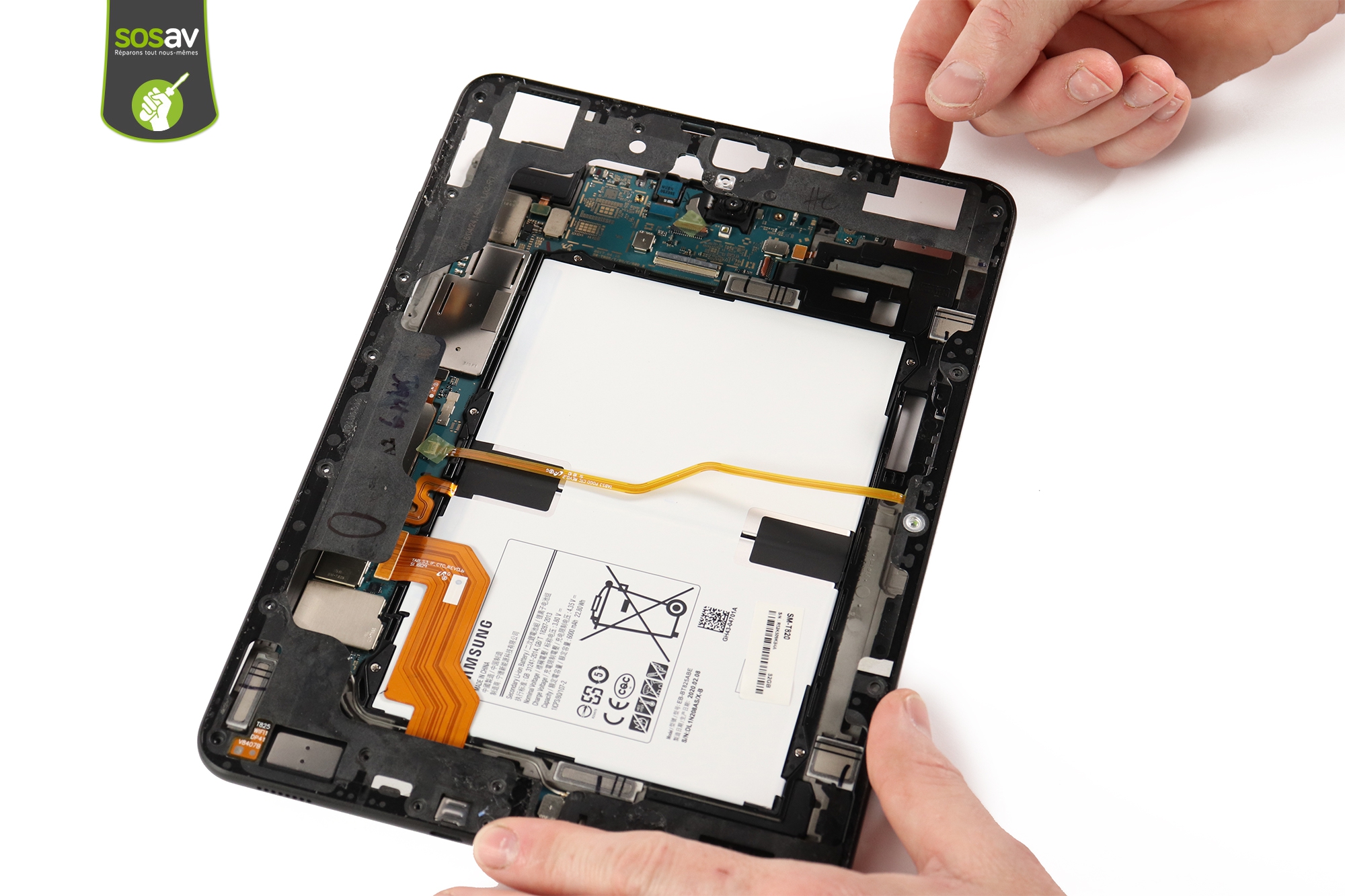

Saisissez puis décalez le châssis.ATTENTION, il est toujours retenu par sa nappe !

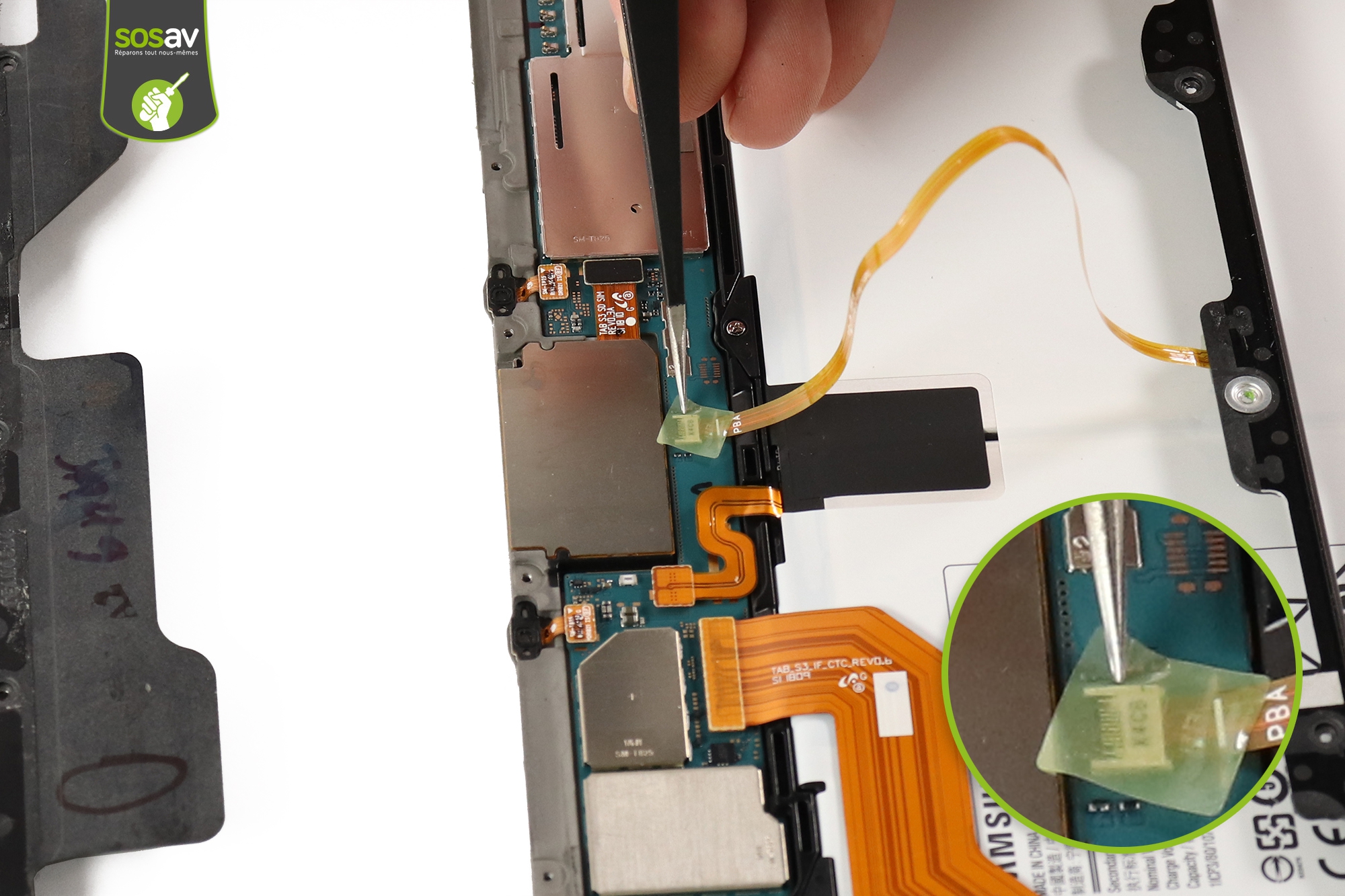

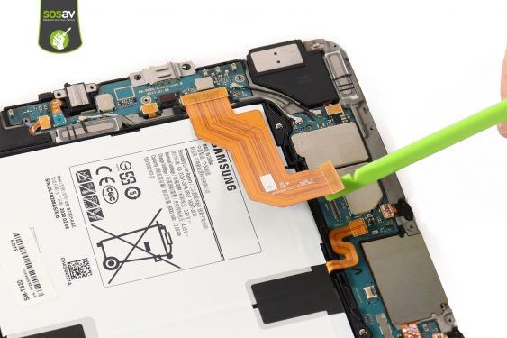

Toujours avec la pince plate, décollez l'adhésif qui recouvre le connecteur de la nappe.Déverrouillez ensuite le connecteur à l'aide de la spatule en nylon.

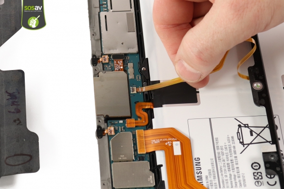

Il n'y a plus qu'à sortir la nappe du châssis.
Le châssis externe est déposé.

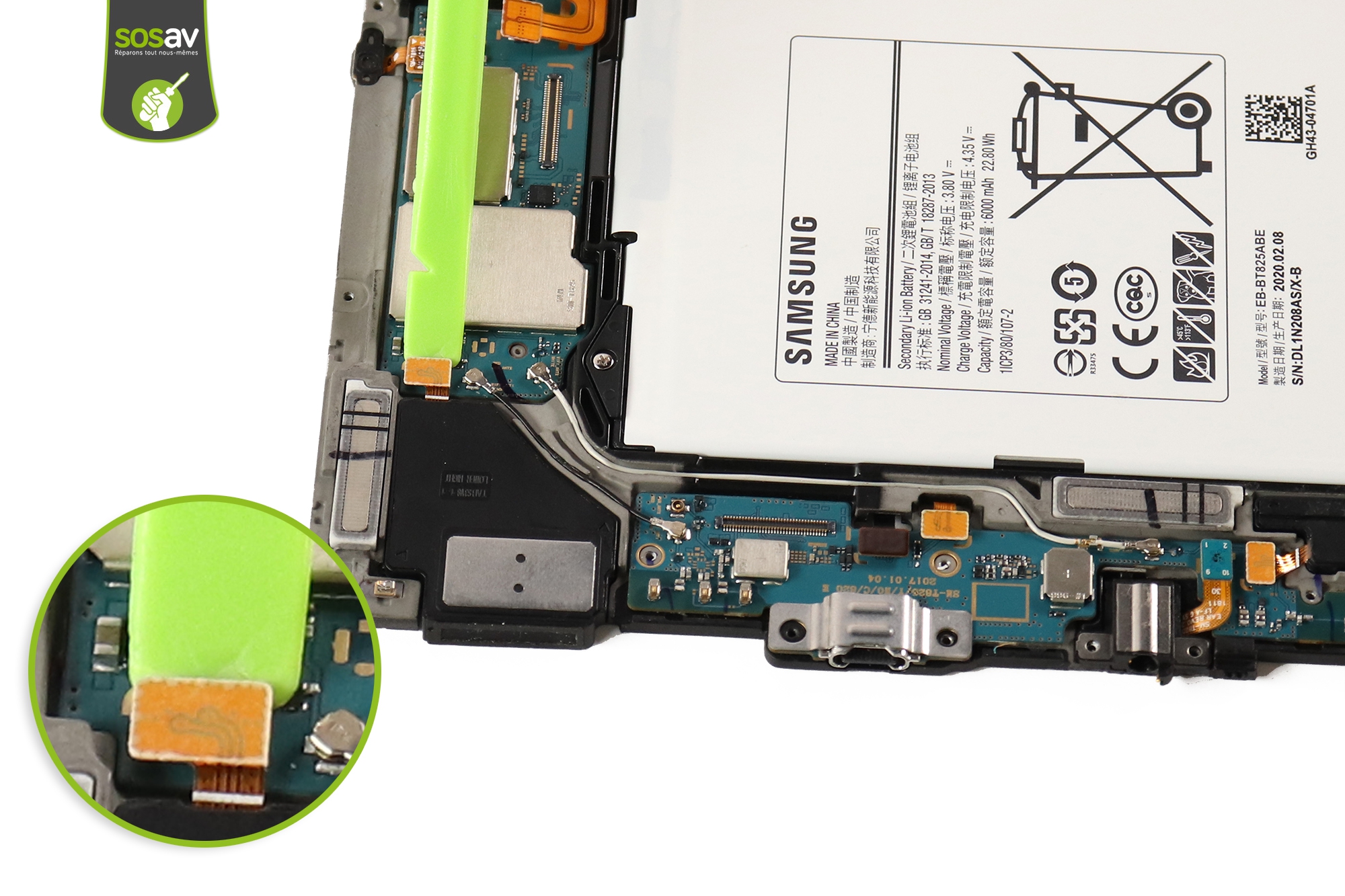

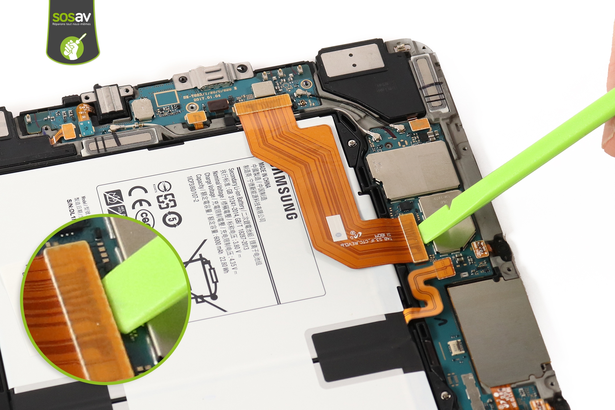

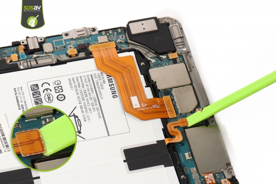

Avant toute chose, déconnectez la nappe de la batterie.Mesure de sécurité pour éviter les éventuels courts-circuits lors de la suite de la réparation Galaxy Tab S3 9.7".

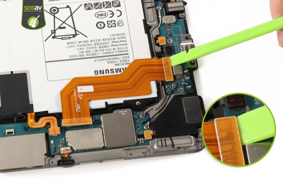

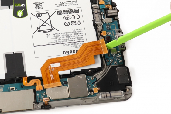

Gardez la spatule en nylon pour débrancher le premier connecteur de la nappe...... Ainsi que le second au niveau du connecteur de charge.

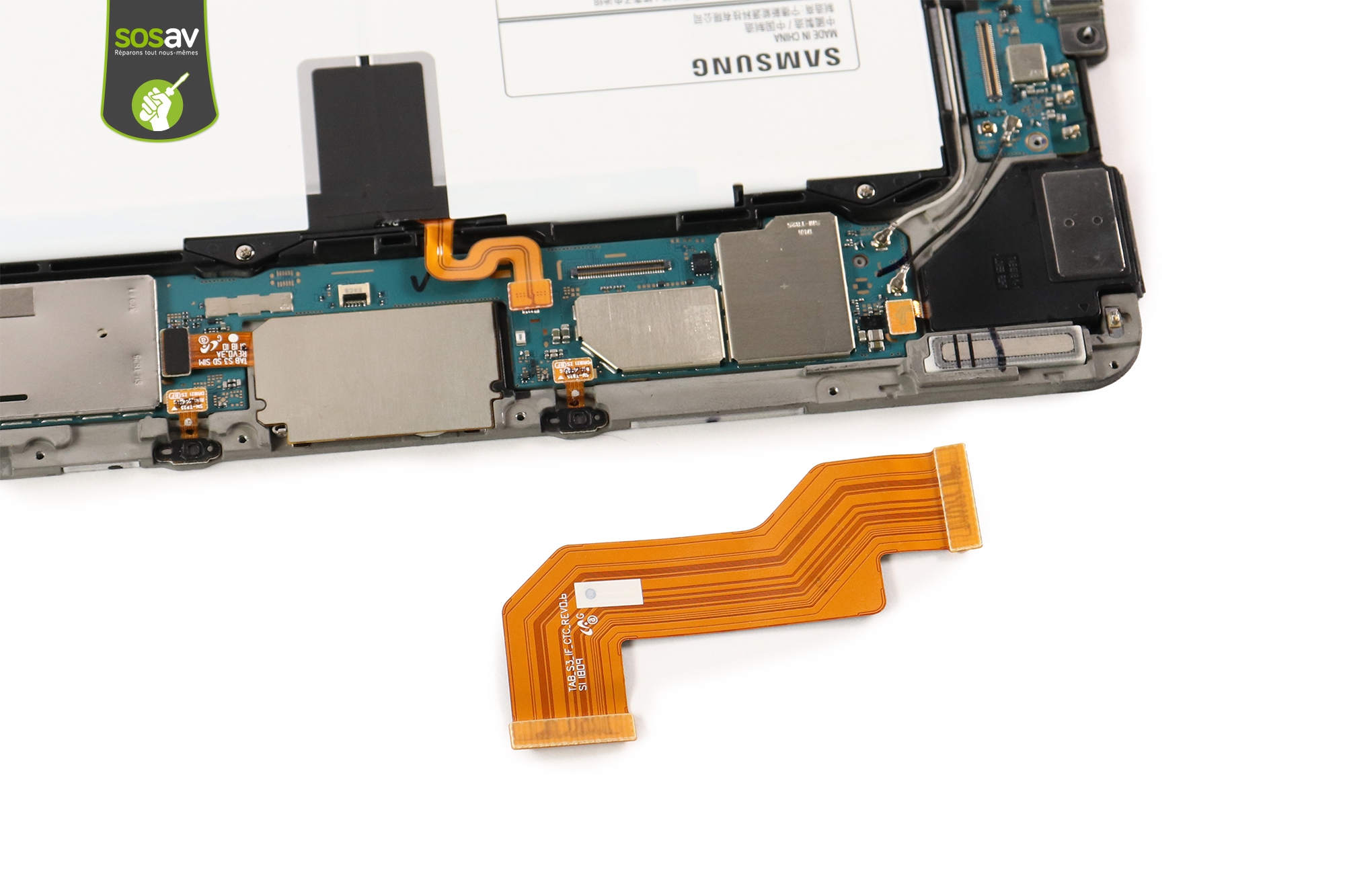

La nappe connecteur de charge est déposée.

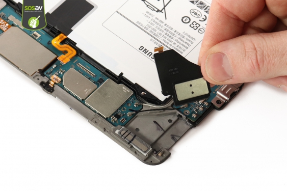

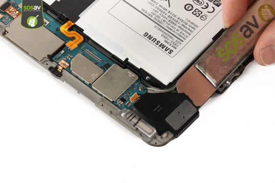

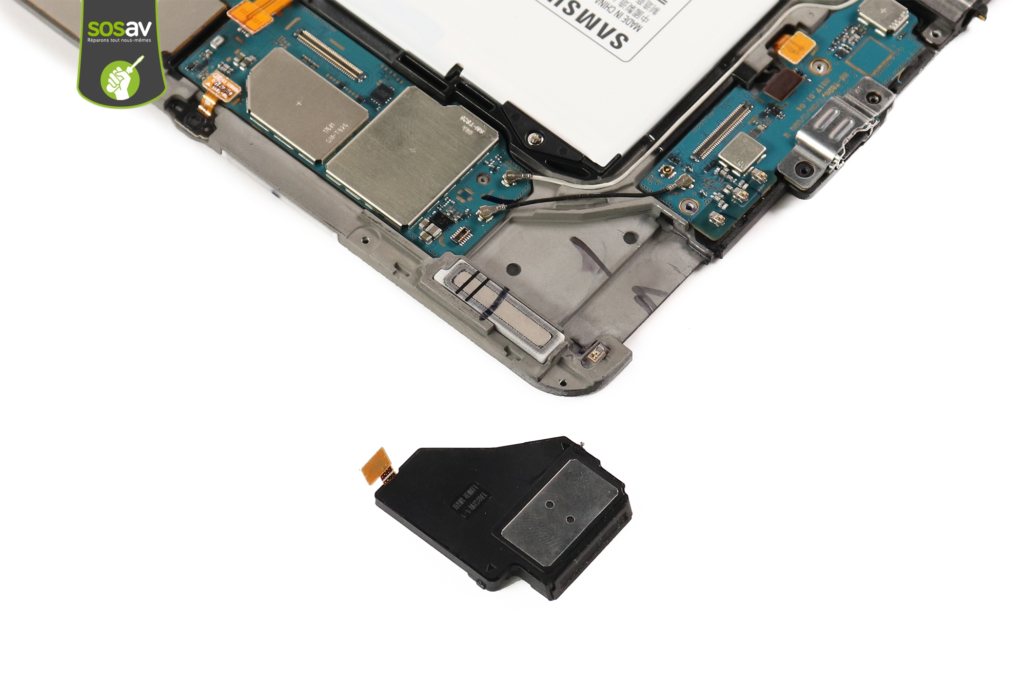

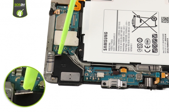

Toujours avec la spatule en nylon, déverrouillez la nappe du haut-parleur bas gauche.Puis faites levier avec la iSesamo pour sortir le haut-parleur.
Le haut-parleur bas gauche Galaxy Tab S3 9.7" est déposé.Suivez ce tuto gratuit pour le changer et venir à bout de vos problèmes de son !
