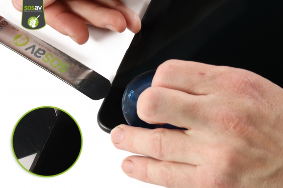

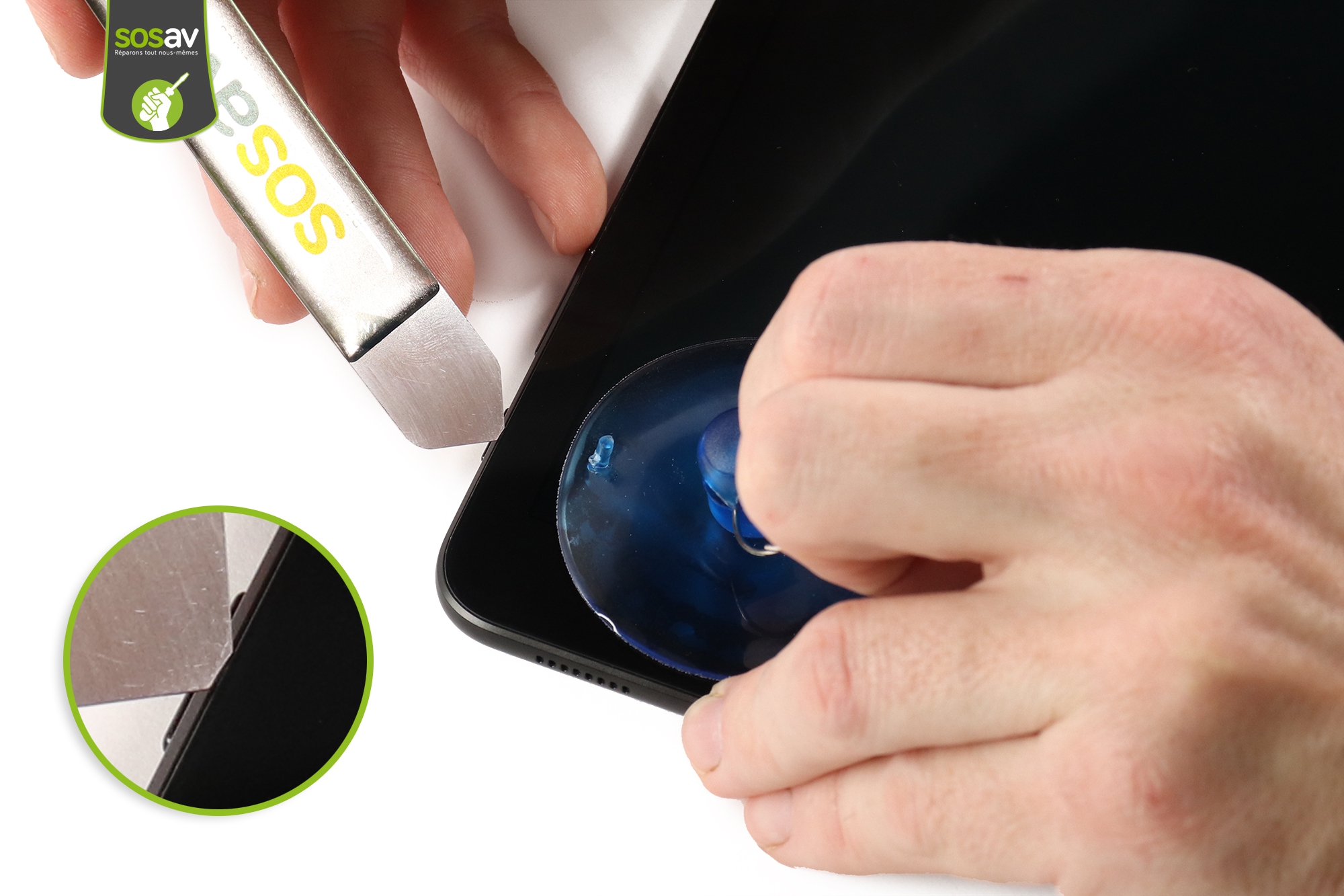

Faites un tour par la salle de bain pour récupérer votre sèche-cheveux. Chauffez 1 à 2 minutes le pourtour de la vitre arrière afin de ramollir la colle qui la maintient.Collez la ventouse sur le coin haut gauche afin de pouvoir introduire délicatement la spatule iSesamo et créer une petite ouverture.Puis prenez le relais avec le médiator, plus doux pour la suite des opérations !N'hésitez pas à chauffer de nouveau si une résistance se fait sentir dans les prochaines étapes !
Laissez le premier médiator en place et glissez-en un autre le long du premier côté.Répétez l'opération sur le tout le pourtour en laissant des médiators sur les angles pour faciliter l'ouverture par la suite.

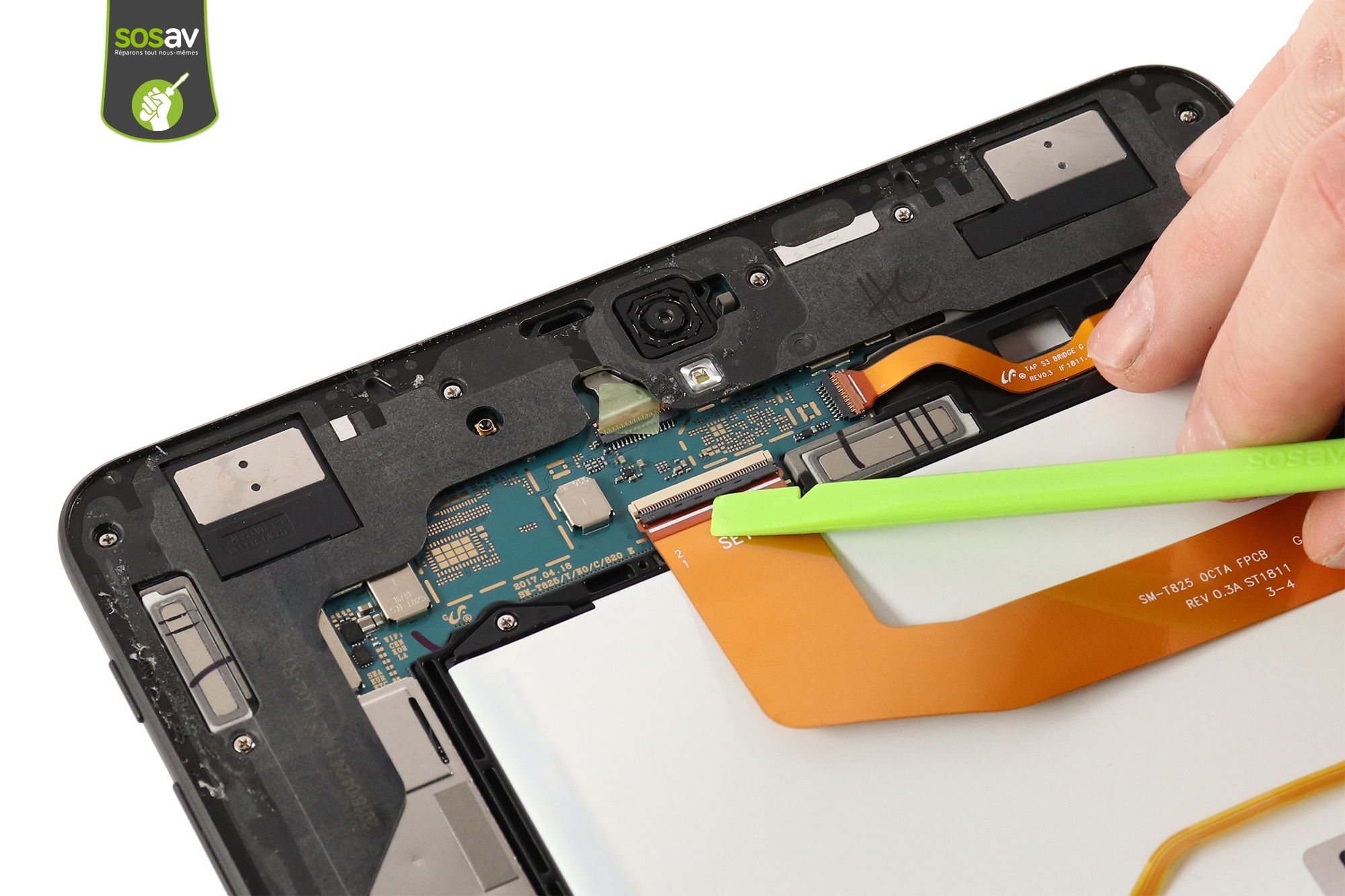

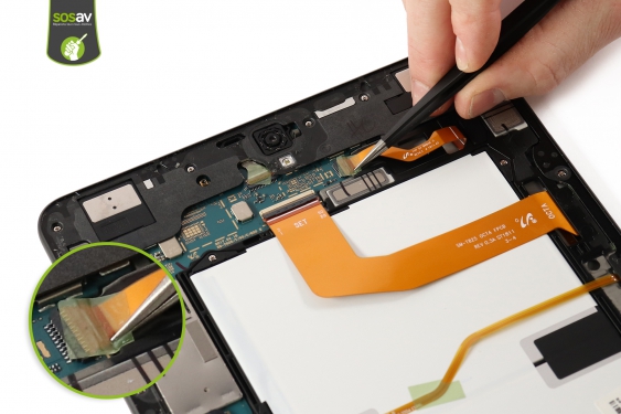

Servez-vous de la pince pour décoller les deux adhésifs transparents qui recouvrent les connecteurs des nappes.

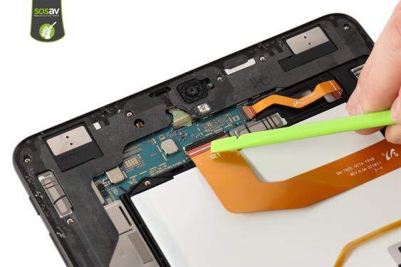

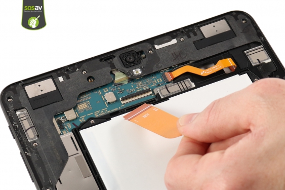

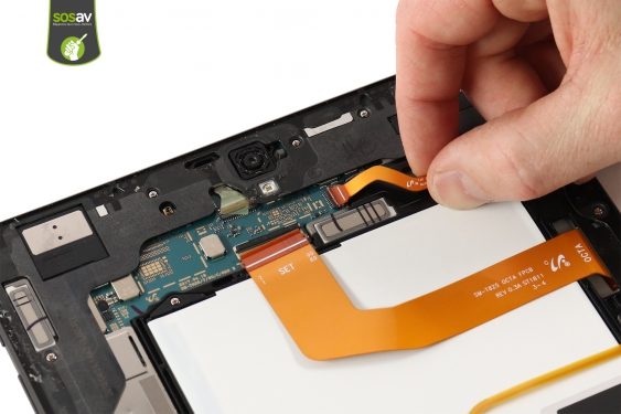

Utilisez la spatule en nylon pour déverrouiller la 1ère nappe de l'écran et la sortir de son connecteur.
Répétez l'opération pour la seconde nappe.

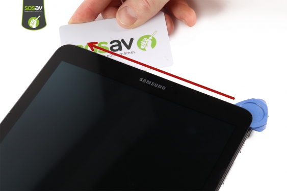

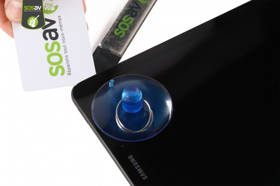

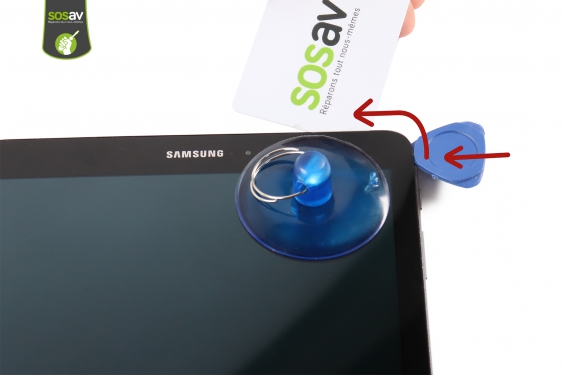

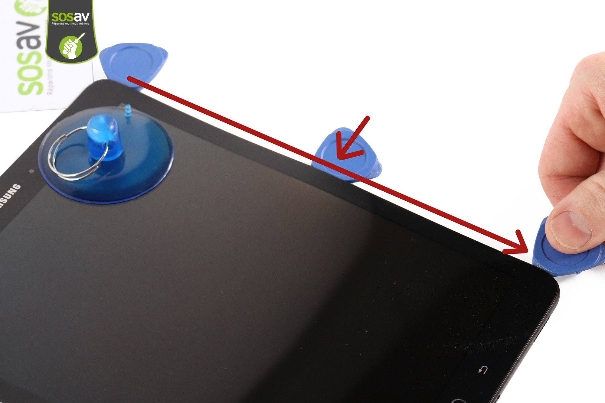

Replacez la ventouse sur le coin de l'écran afin de pouvoir introduire délicatement la iSesamo et créer une ouverture.Aidez-vous de la carte plastique pour maintenir la petite ouverture.Prenez le relais avec le médiator pour commencer à décoller le premier coin.Si besoin, chauffez le tour de l'écran pendant une 20taine de secondes à l'aide du sèche-cheveux !

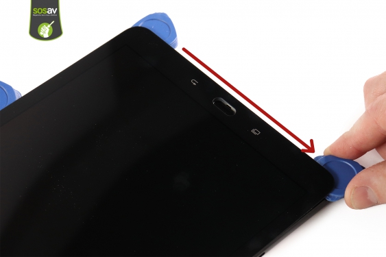

Faites glisser le médiator sur chaque côté de l'écran.N'hésitez pas à introduire d'autres médiators pour maintenir l'ouverture !

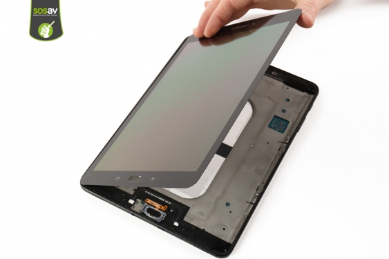

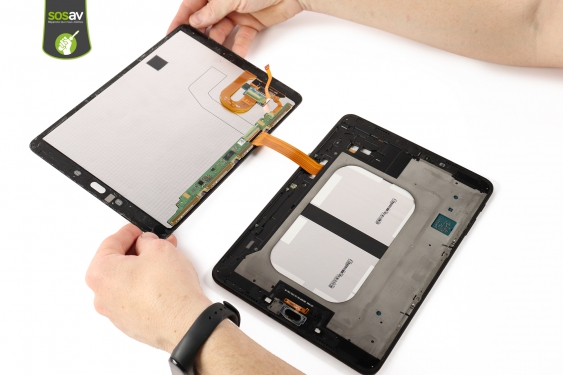

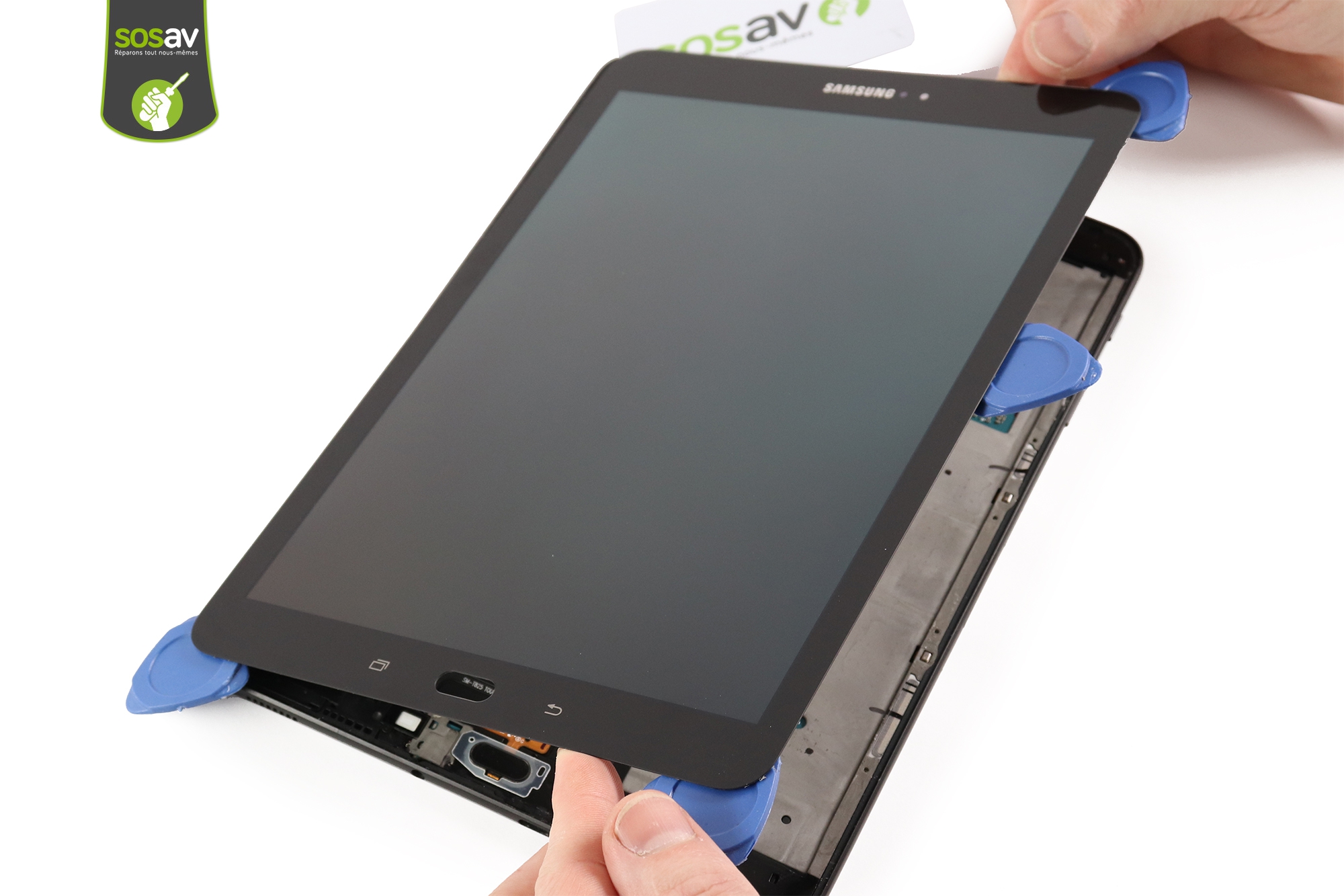

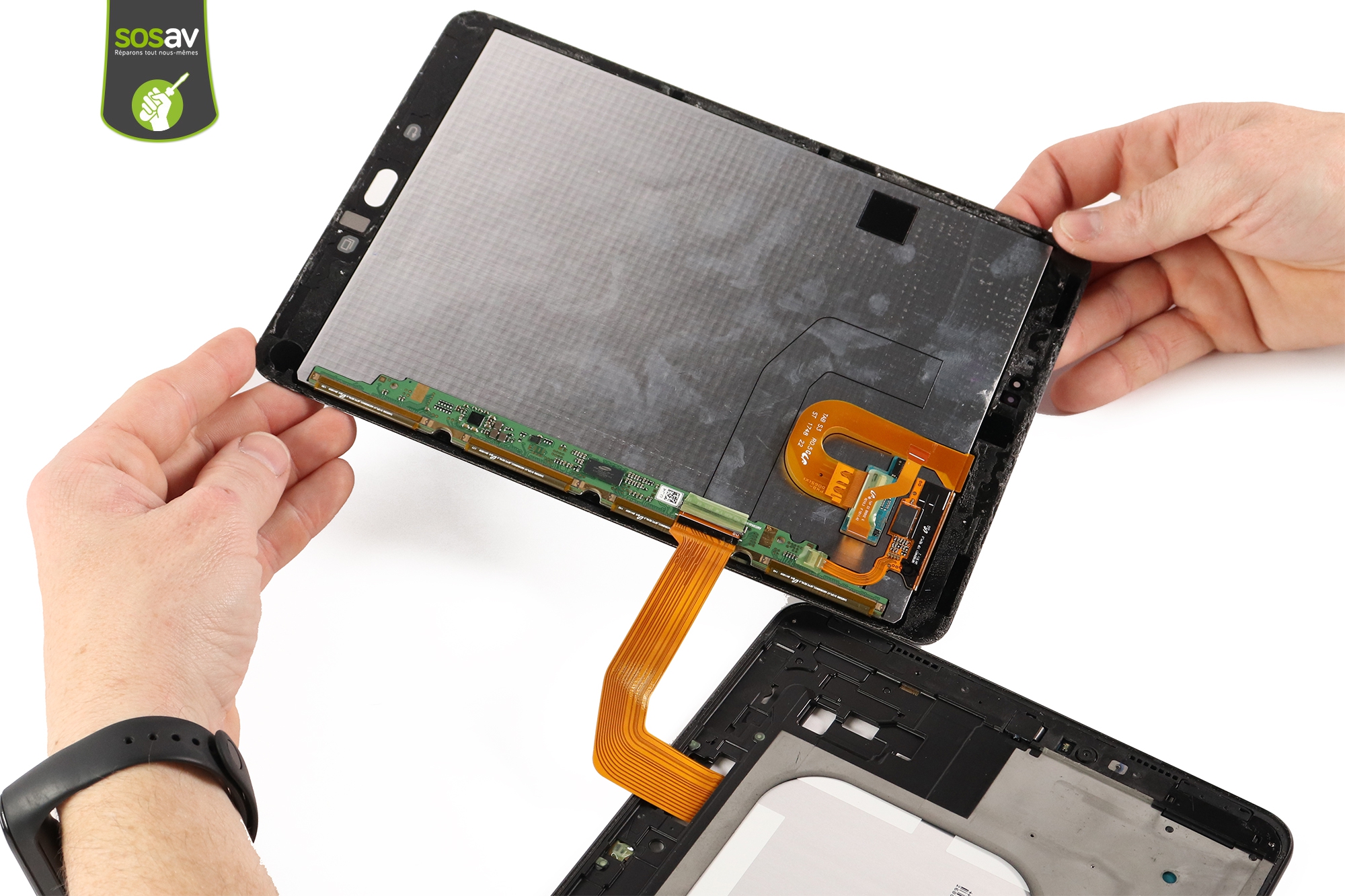

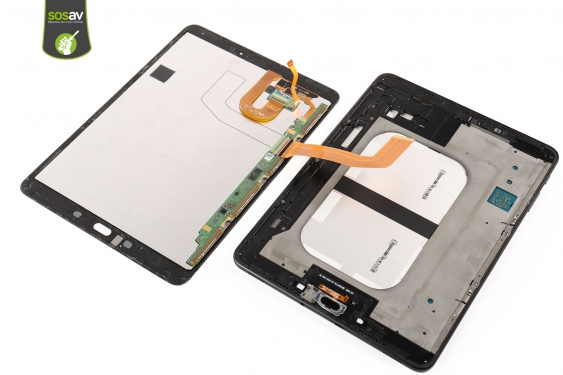

Ouvre l'écran comme un livre.ATTENTION, la nappe de l'écran est toujours coincée dans le châssis.
Basculez l'écran afin d'extirper la nappe du châssis ! L'écran Galaxy tab S3 9.7" est séparé.

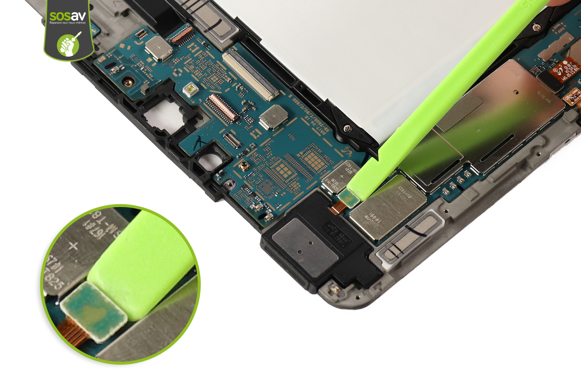

Toujours avec la pince plate, décollez l'adhésif qui recouvre le connecteur de la nappe.Déverrouillez ensuite le connecteur à l'aide de la spatule en nylon.
Il n'y a plus qu'à sortir la nappe du châssis.

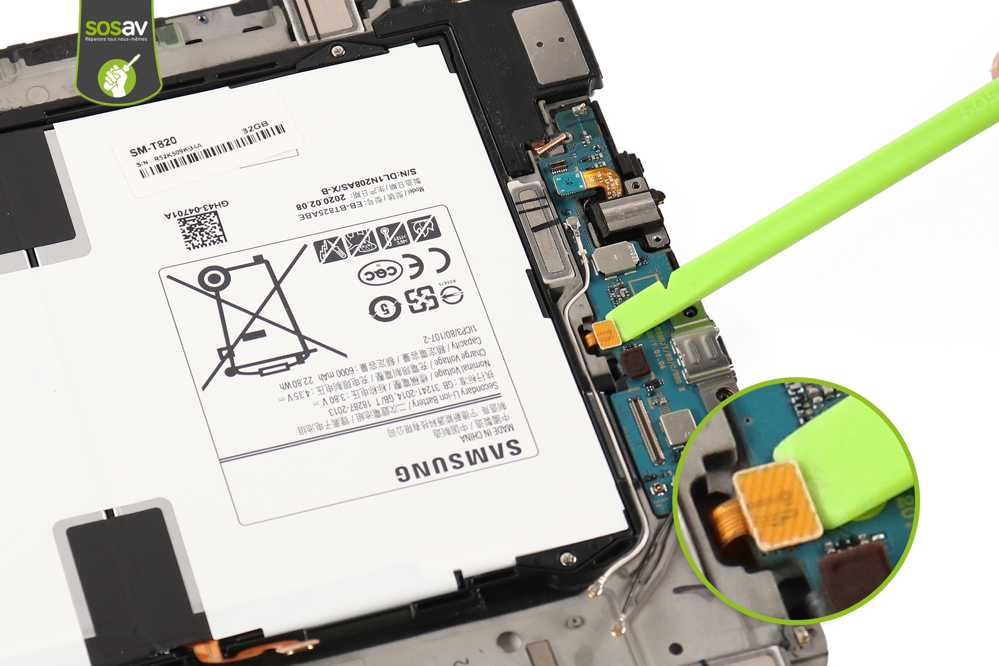

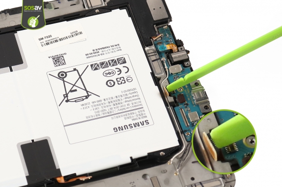

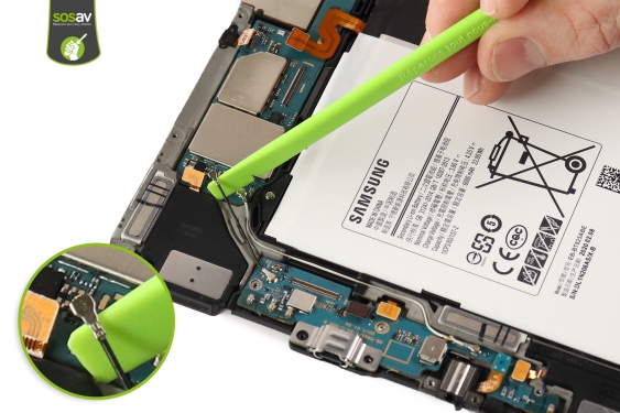

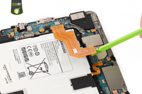

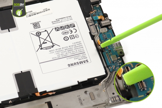

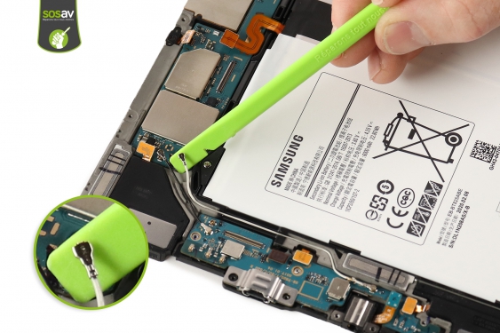

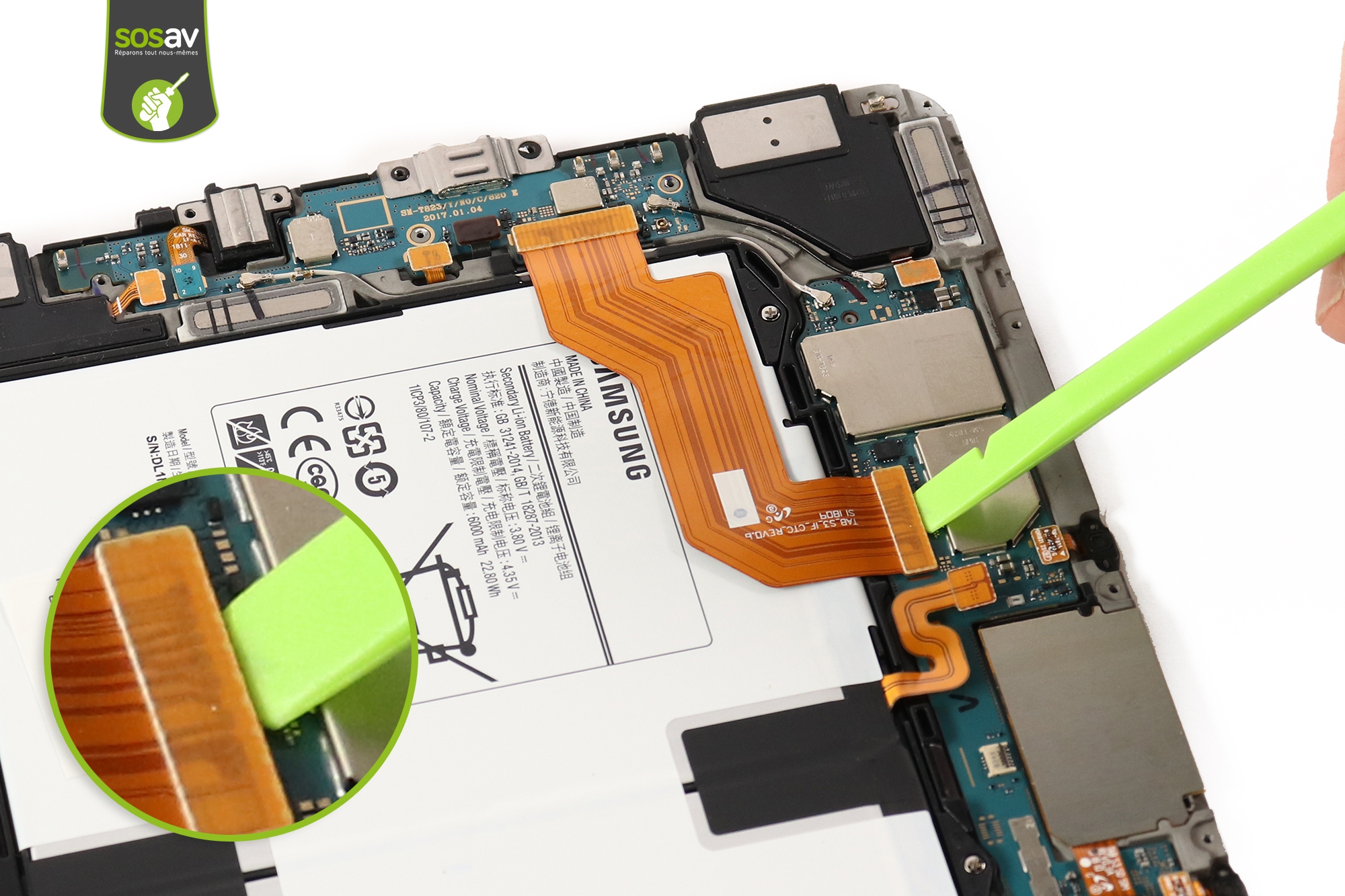

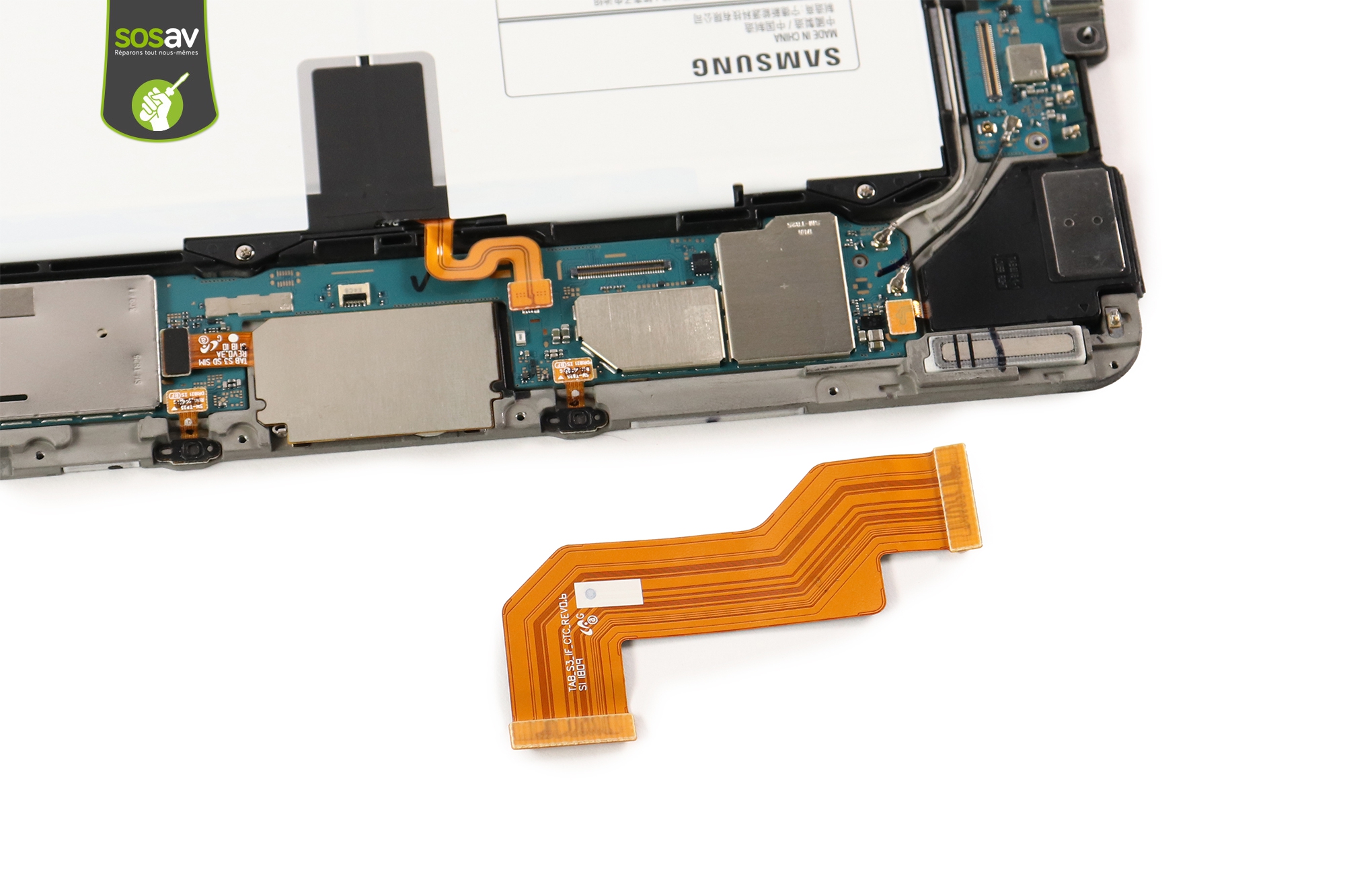

Avant toute chose, déconnectez la nappe de la batterie.

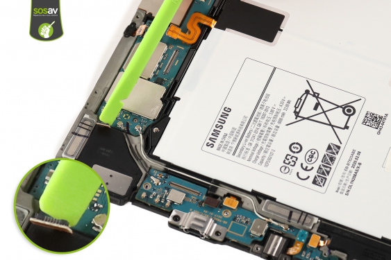

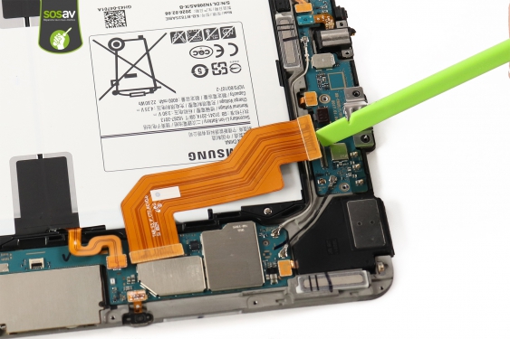

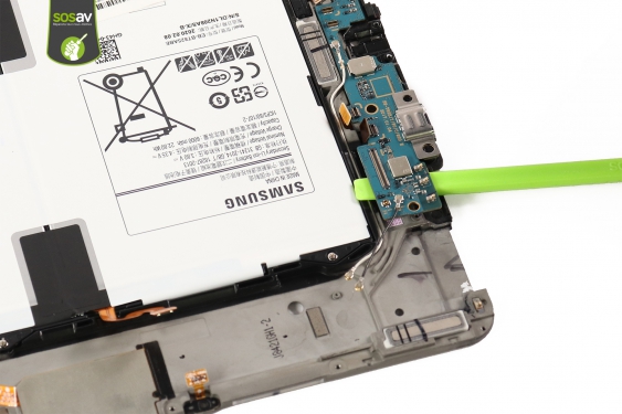

Gardez la spatule en nylon pour débrancher le premier connecteur de la nappe...... Ainsi que le second au niveau du connecteur de charge.
La nappe connecteur de charge est sortie.

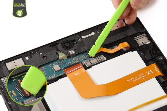

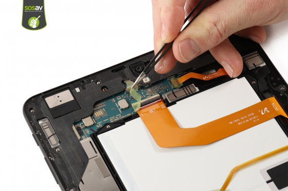

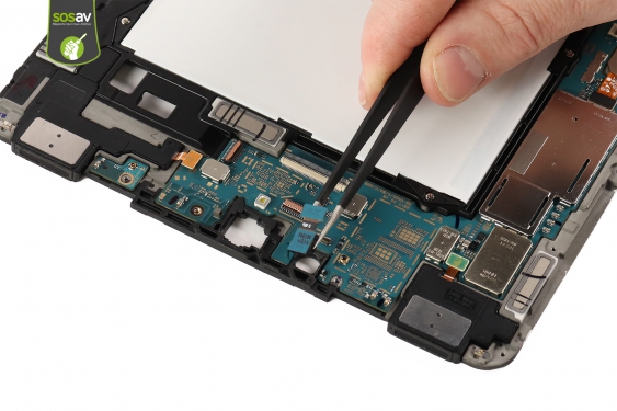

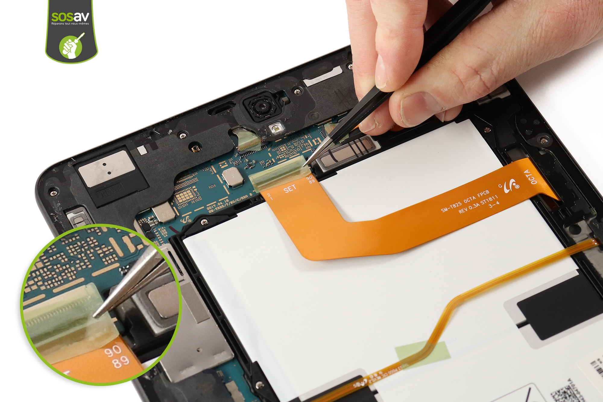

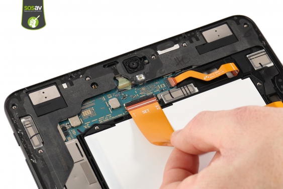

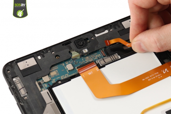

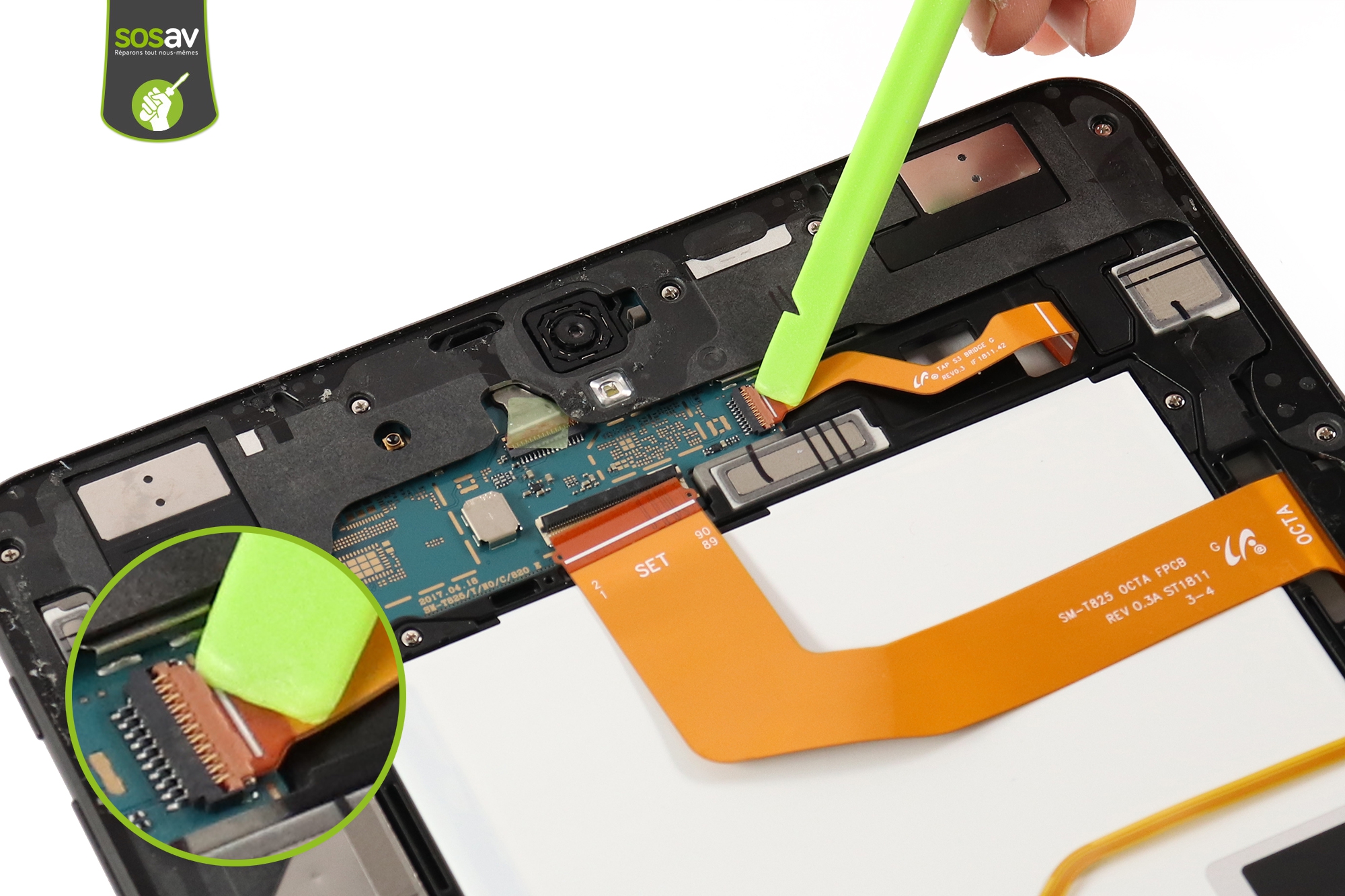

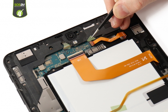

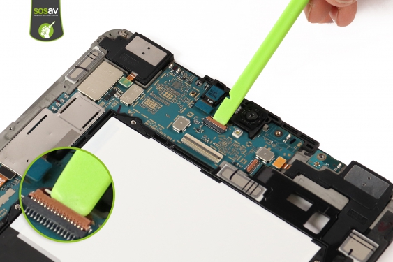

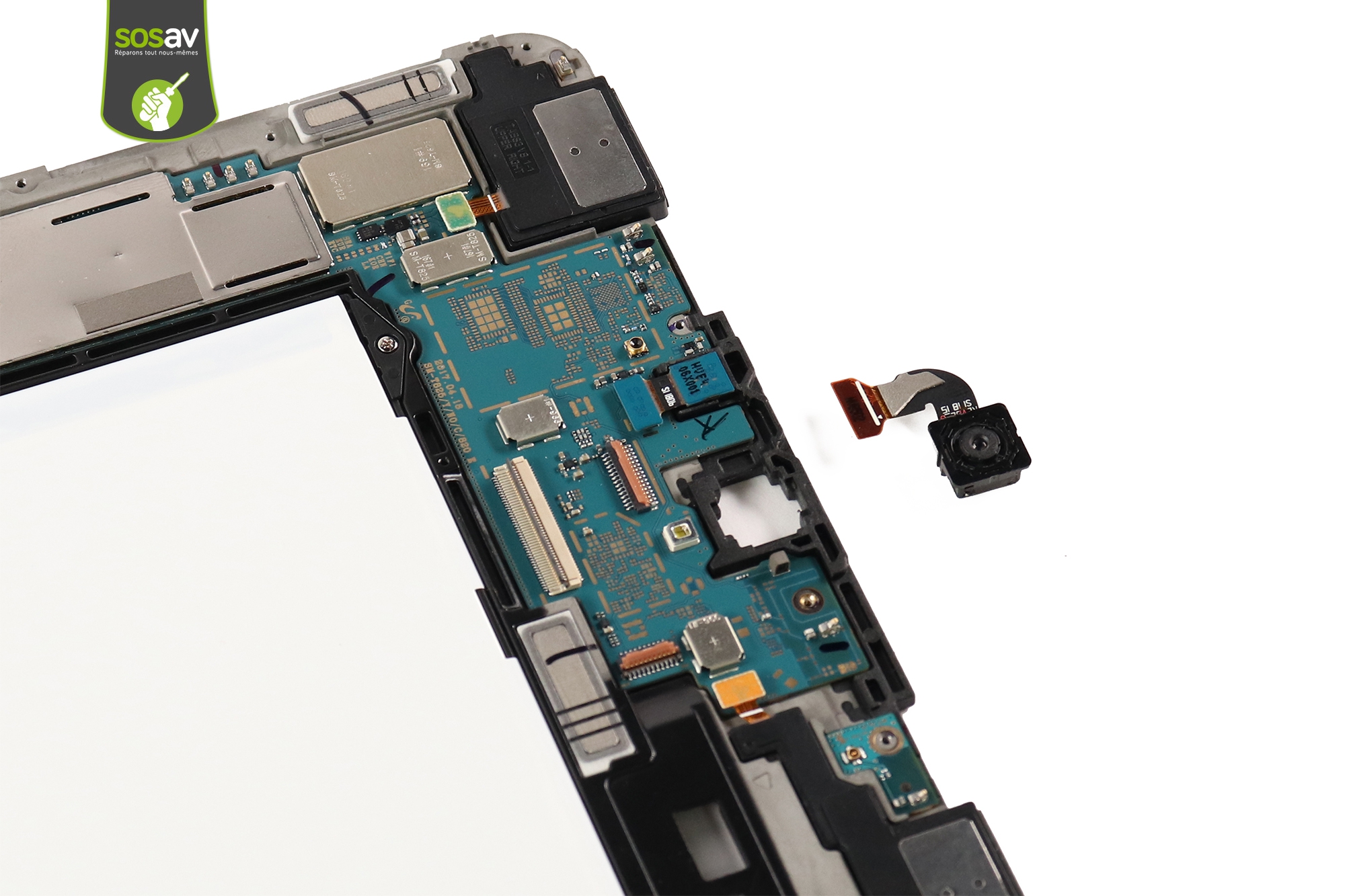

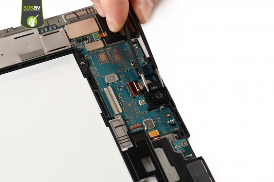

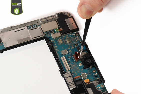

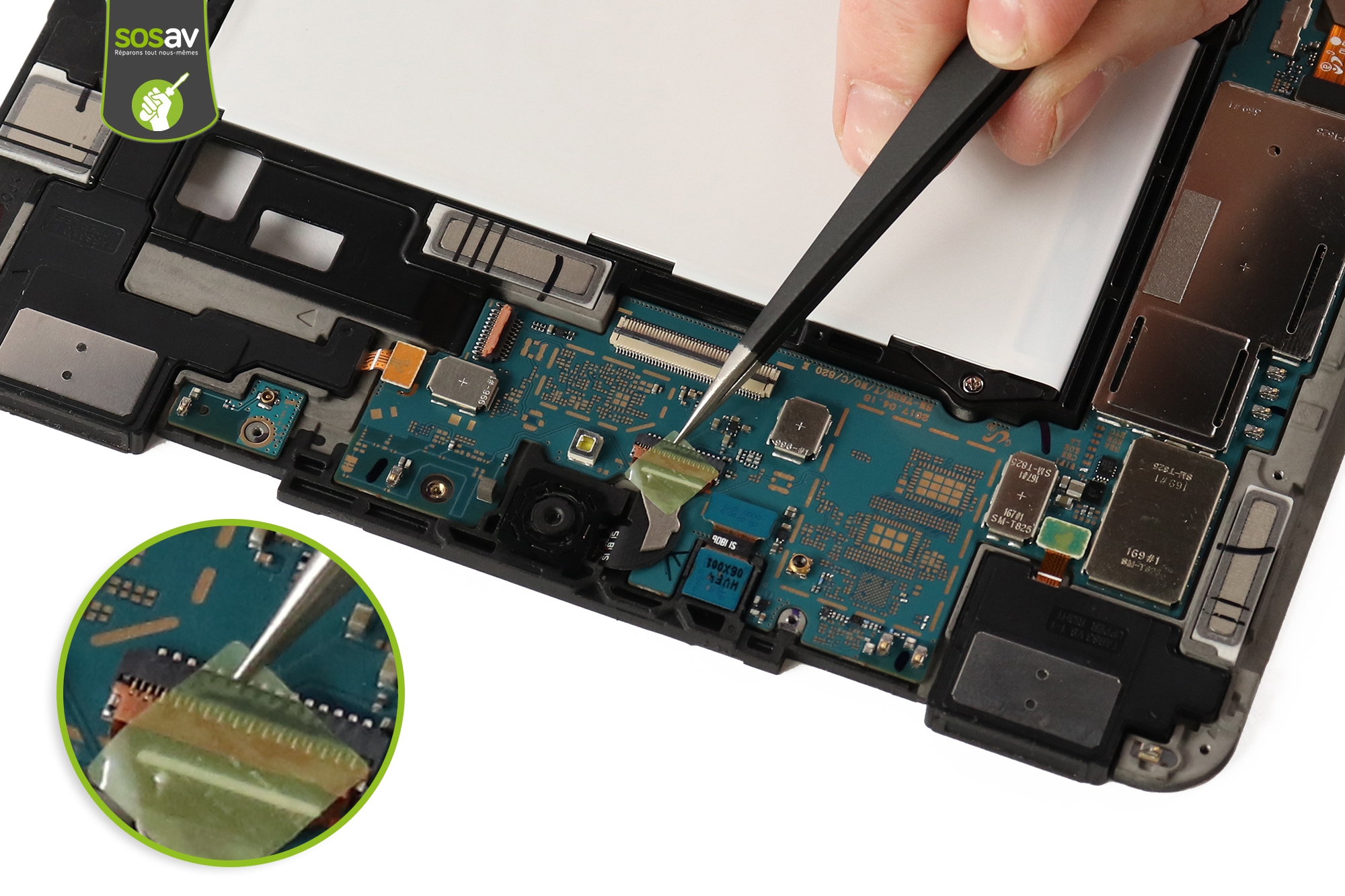

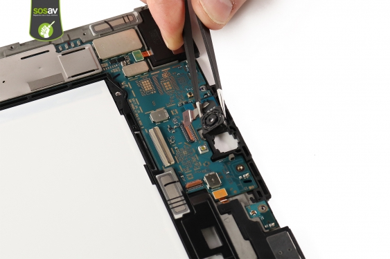

Passez en haut de la tablette !Utilisez la pince pour décoller l'adhésif qui recouvre le connecteur de la caméra arrière.Déverrouillez ensuite le connecteur à l'aide de la spatule en nylon.
Etape 24
Il ne reste plus qu'à extraire la caméra arrière grâce à la pince.
Etape 25
La caméra arrière est déposée.
Etape 26

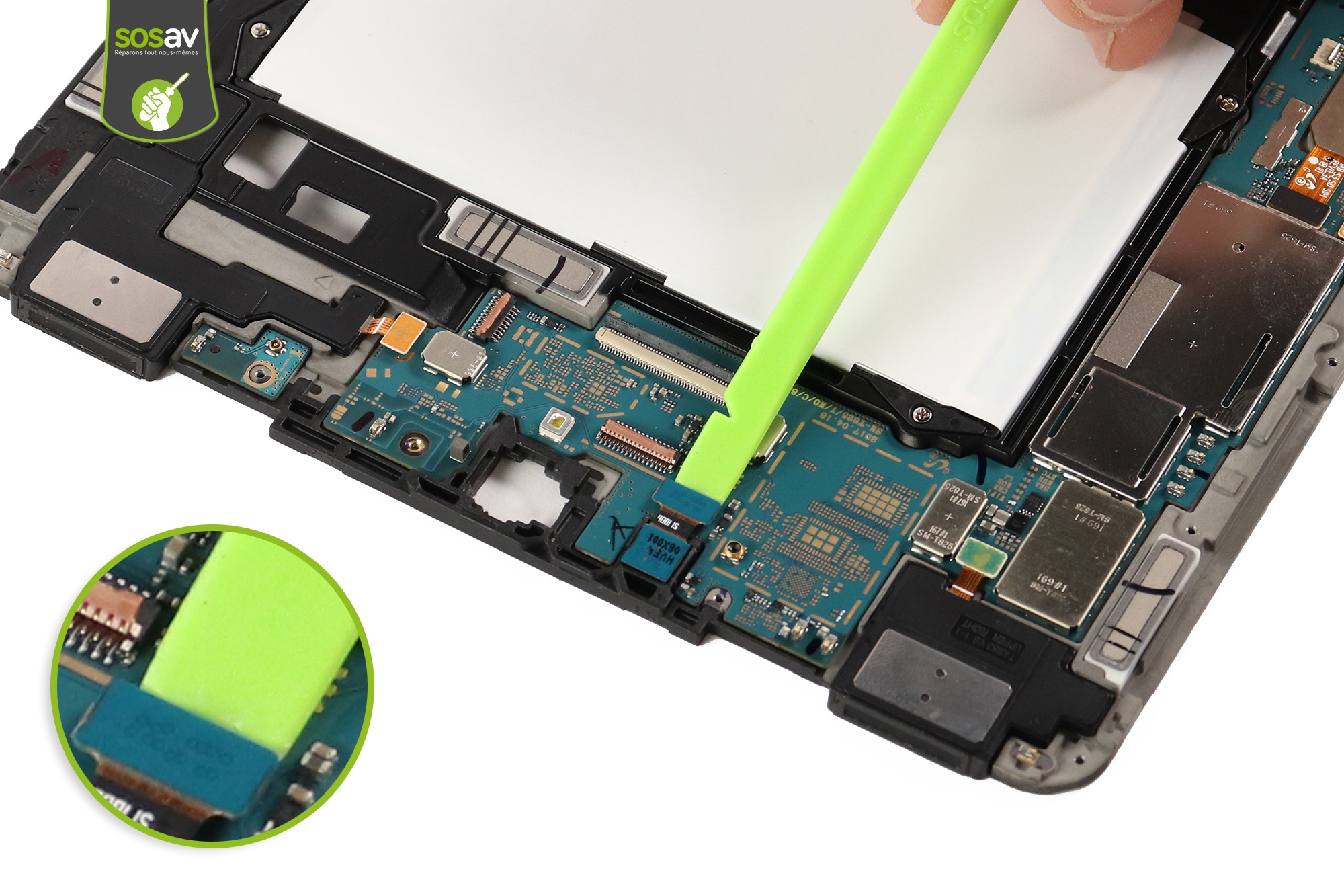

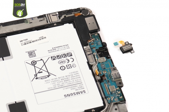

Débranchez et retirer ensuite la caméra avant.
Etape 27

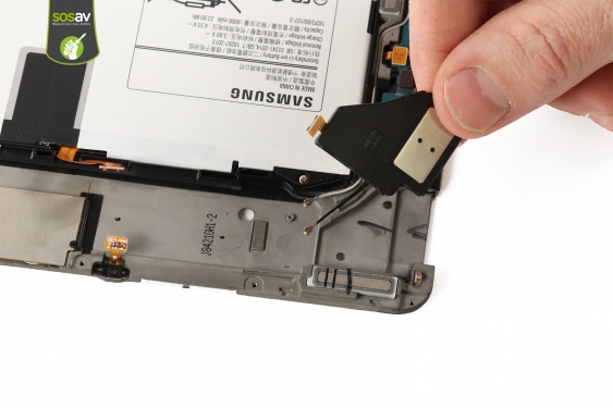

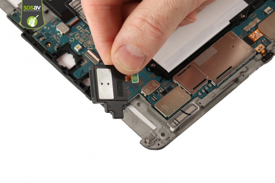

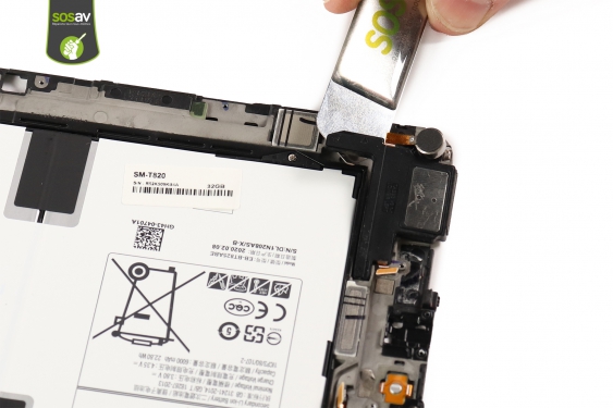

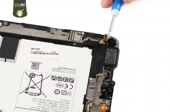

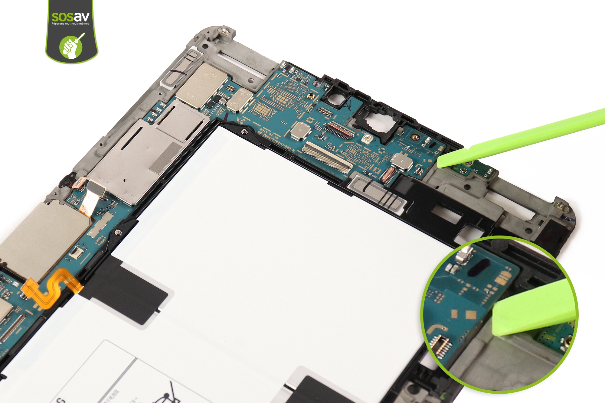

Faites de même pour débrancher (avec la spatule en nylon) puis extraire le haut-parleur haut droit avec la iSesamo.
Etape 28
Le haut-parleur haut droit est sorti.
Etape 29

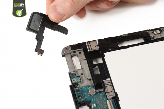

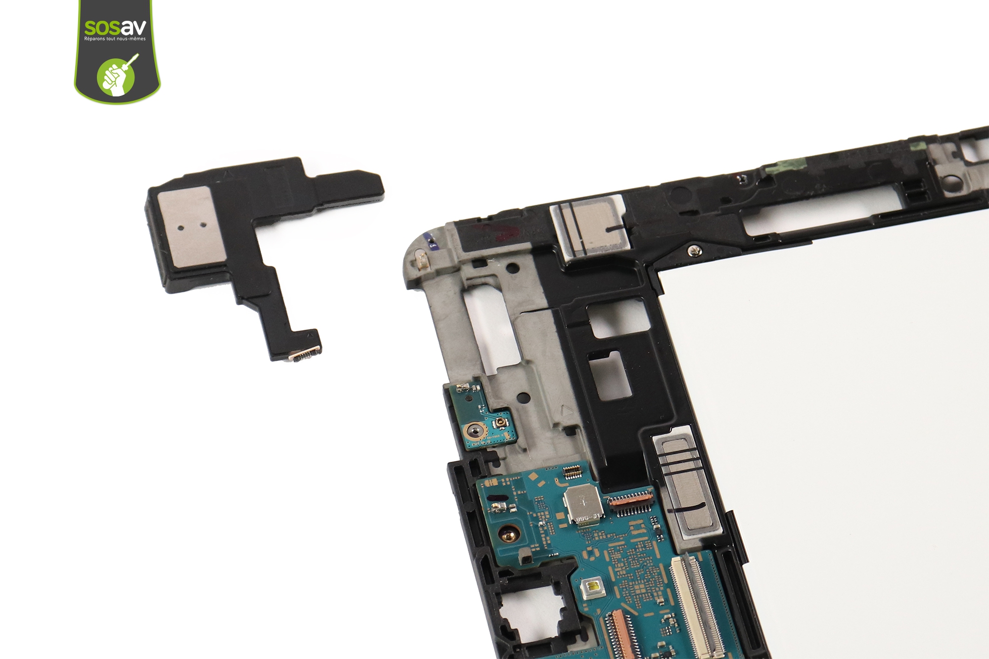

Répétez l'opération pour le haut-parleur haut gauche.
Etape 30
Le haut-parleur haut gauche est sorti à son tour.

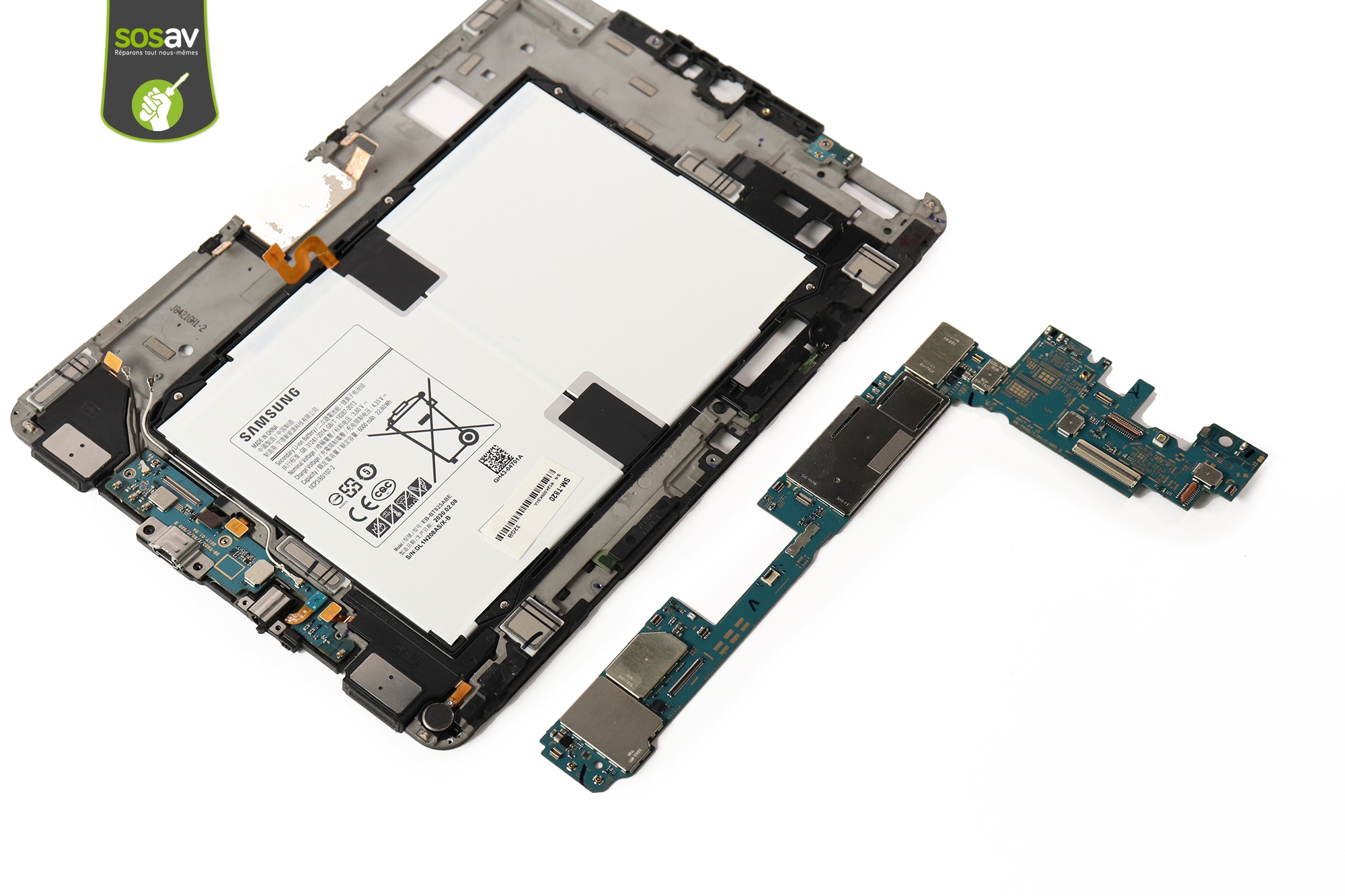

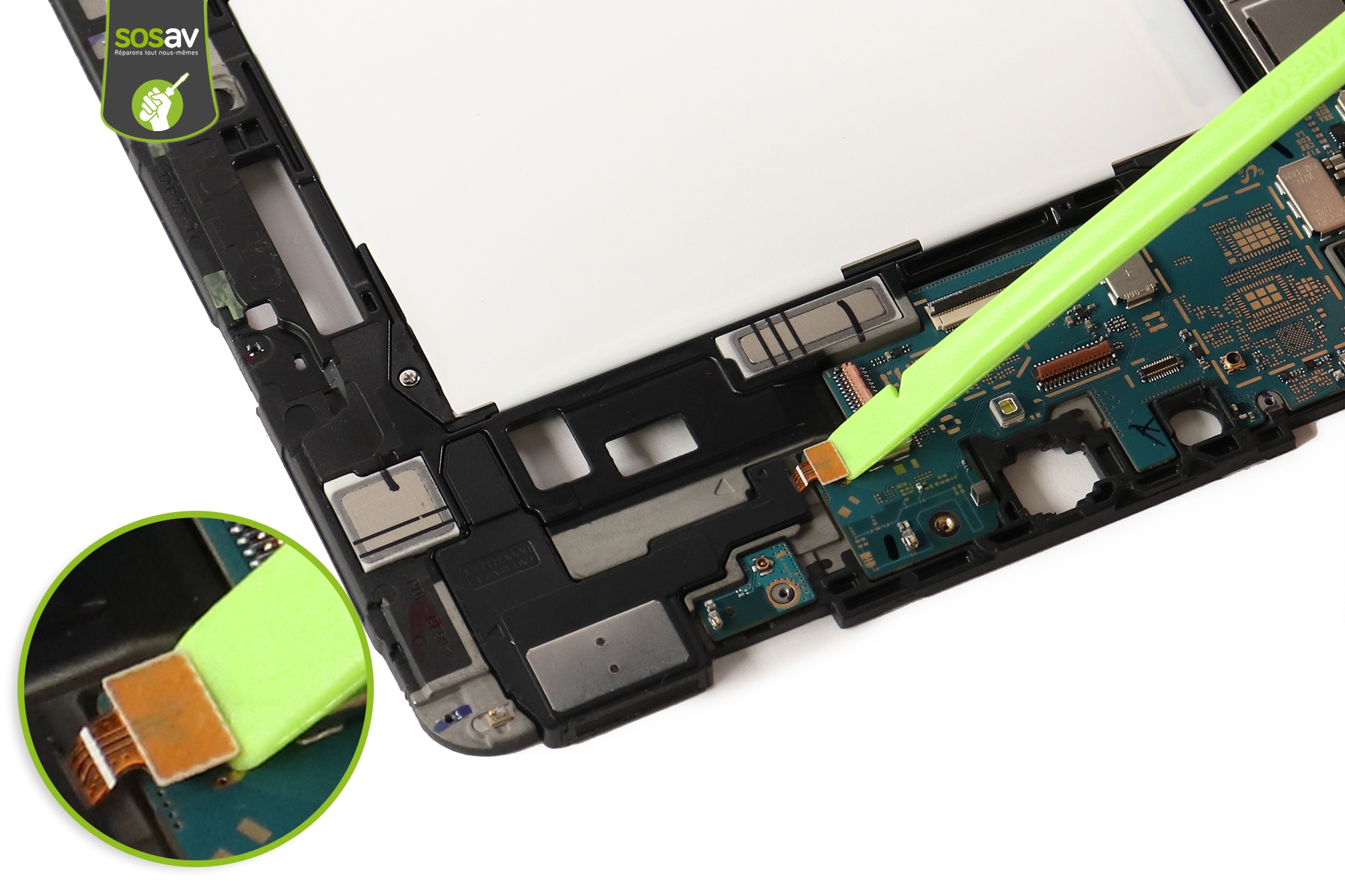

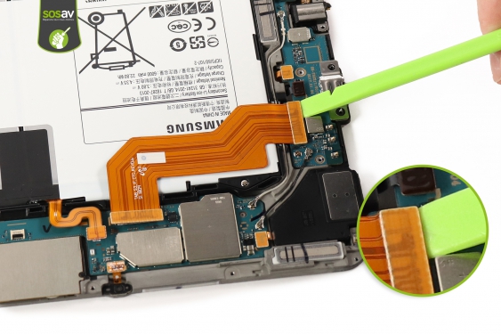

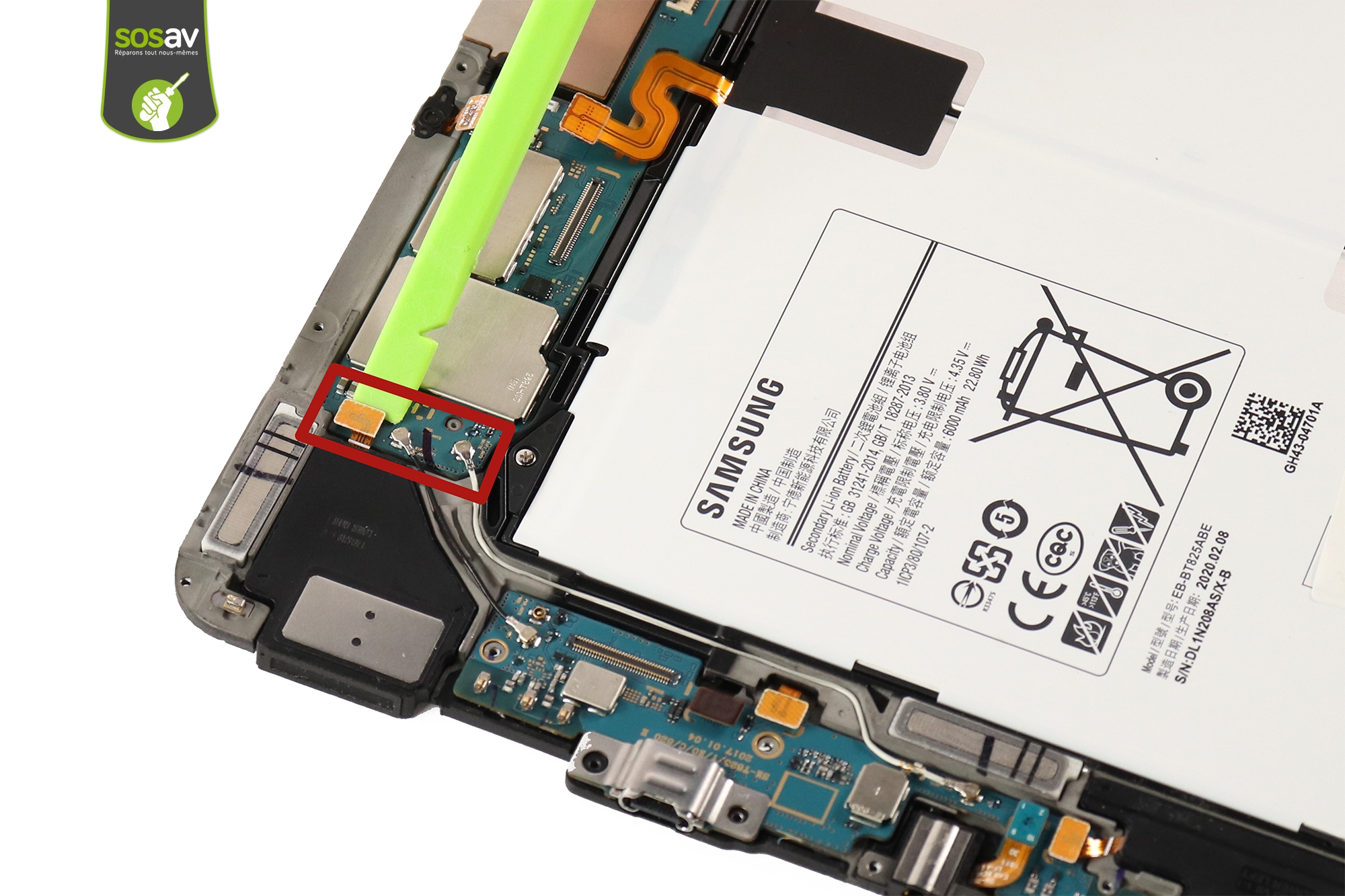

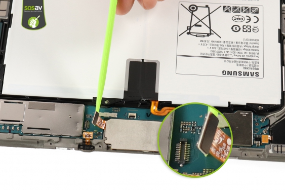

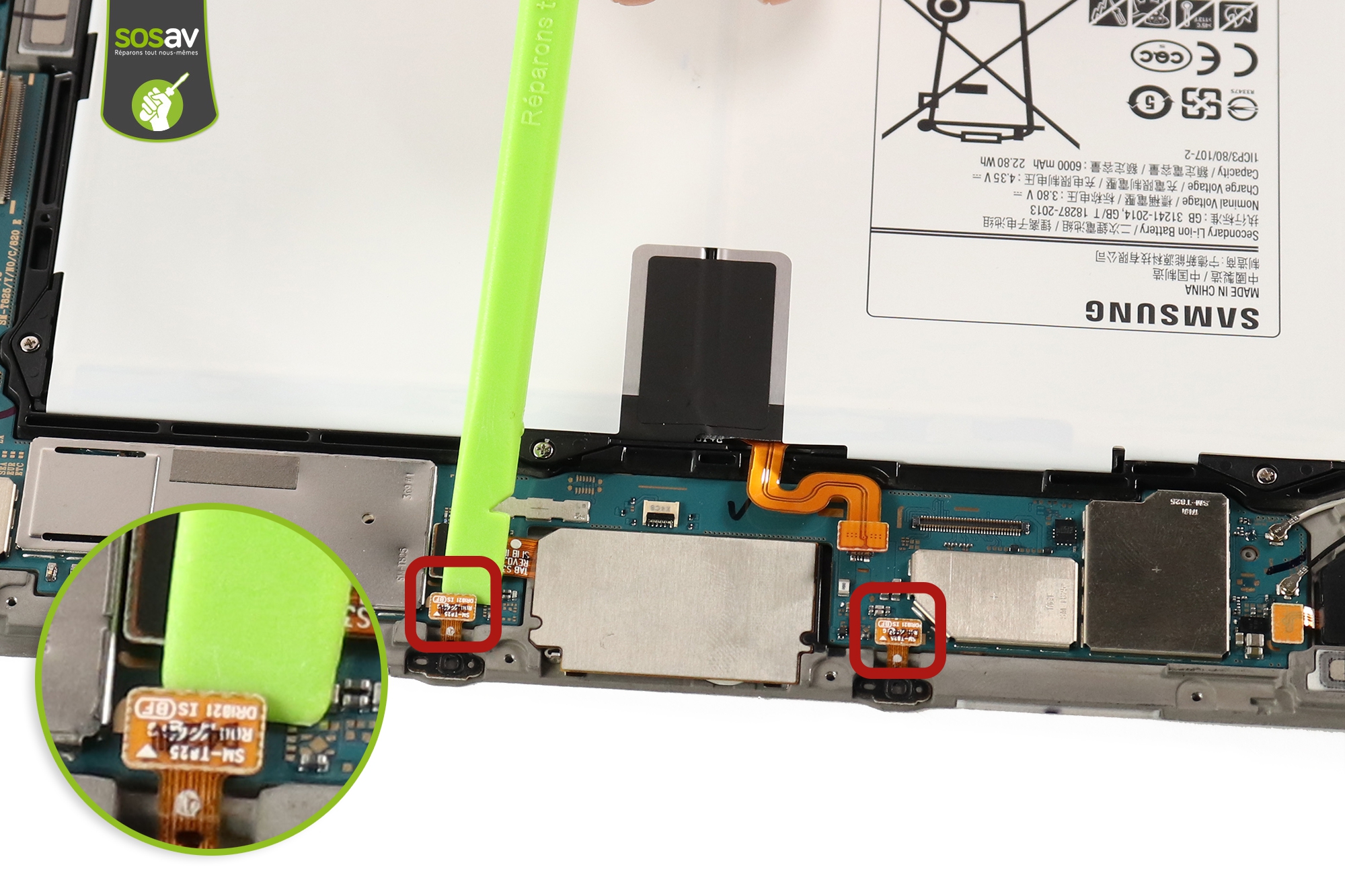

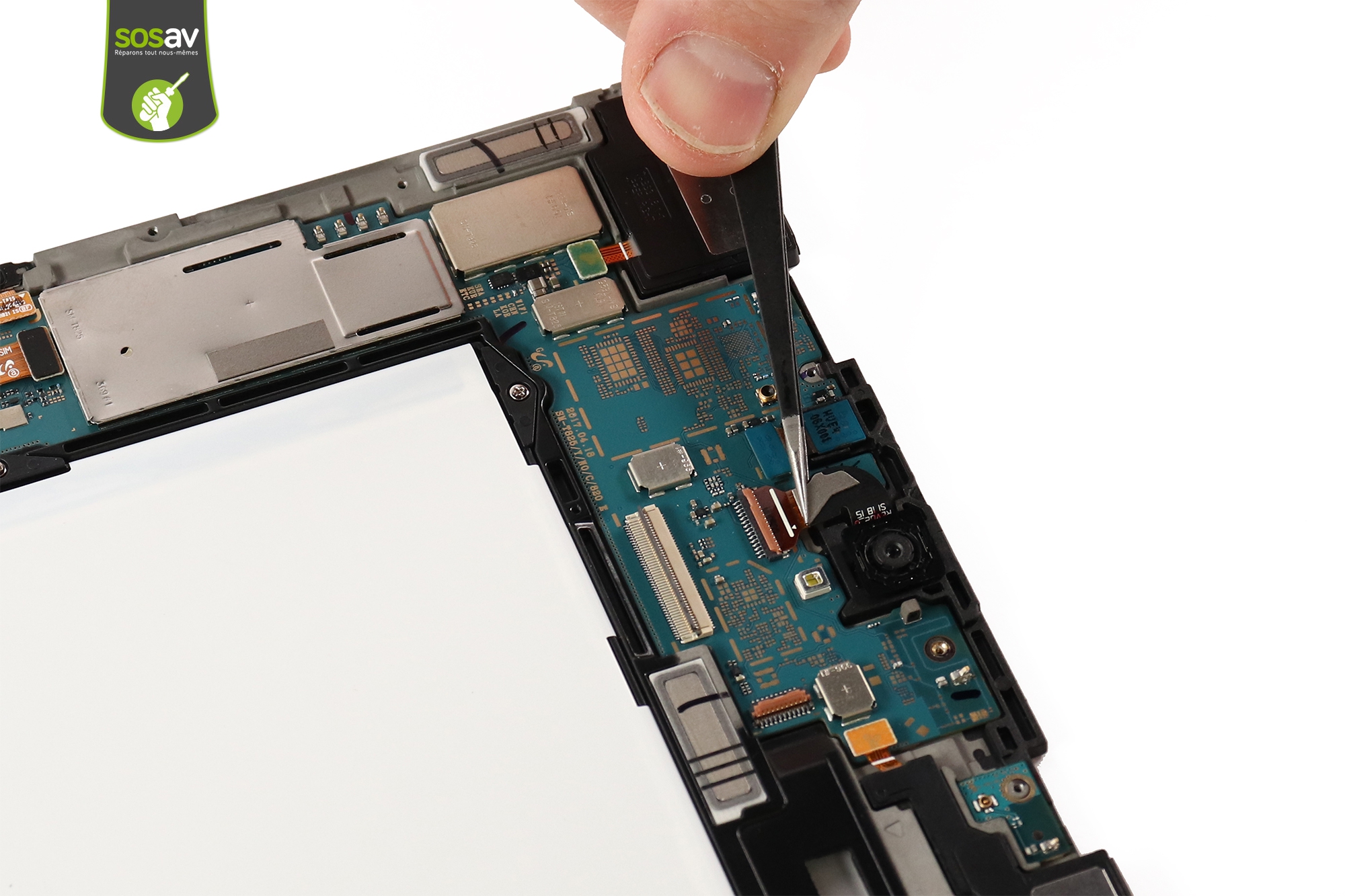

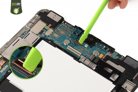

Nous allons maintenant déconnecter toutes les nappes reliées au bas de la carte mère !Débranchez les deux nappes de l'écran encadrées en rouge sur la Photo 1.
Etape 32

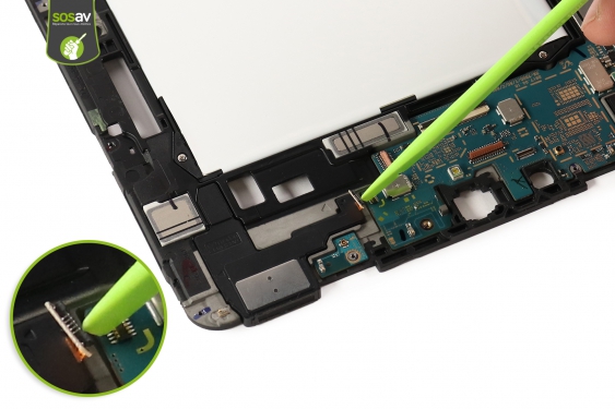

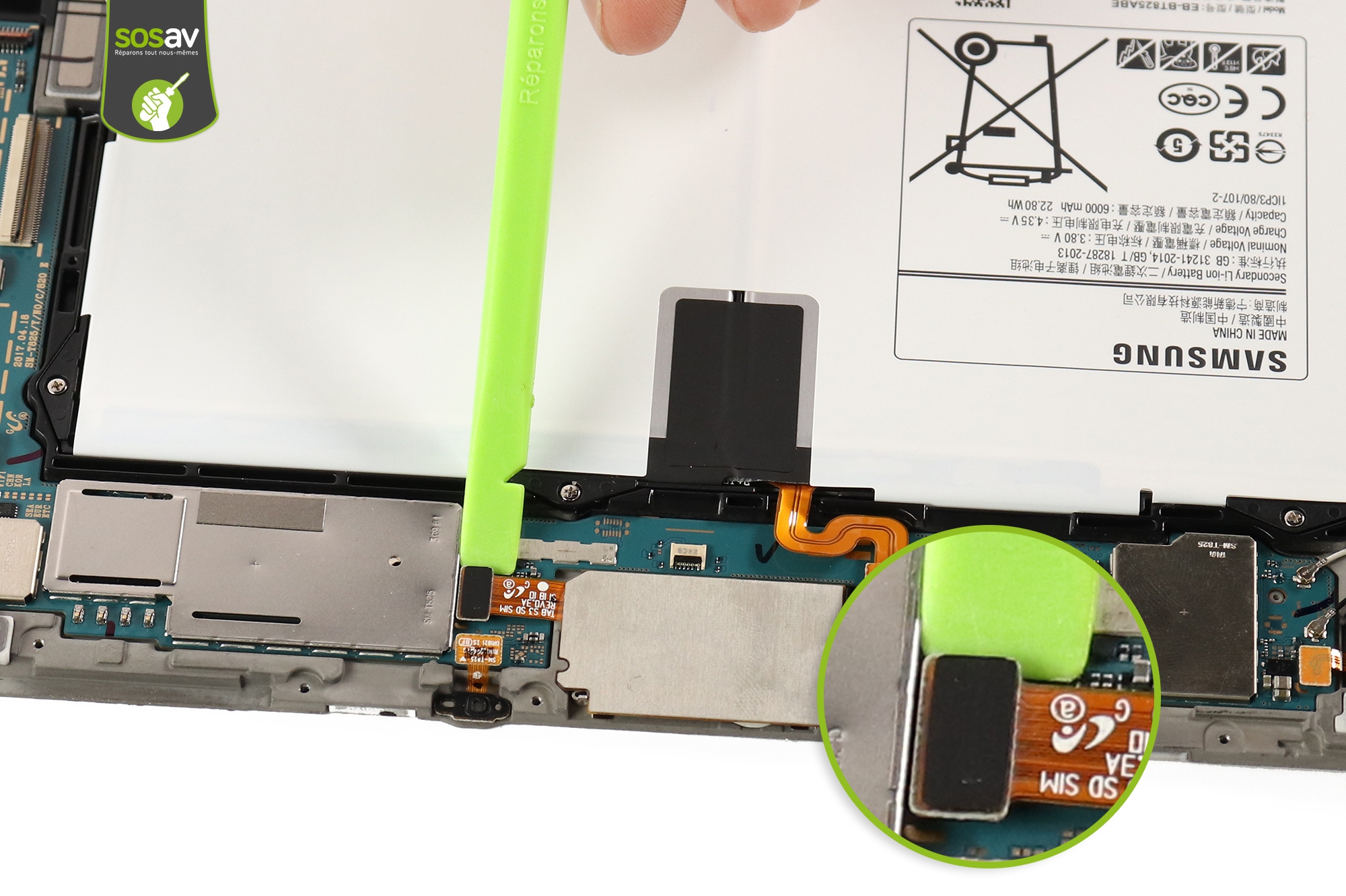

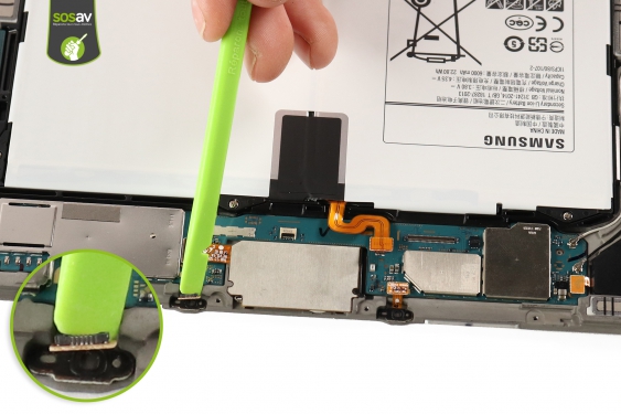

Poursuivez en débranchant la nappe du lecteur SIM
Etape 33

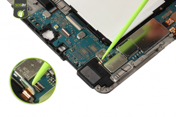

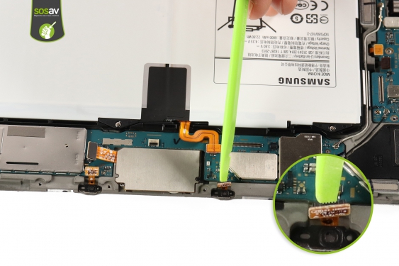

A présent, déverrouillez les 3 connecteurs encadrés en rouge. (Photo 1)Commencez par débrancher le haut-parleur bas gauche...... Puis les deux câbles d'interconnexion.
Etape 34

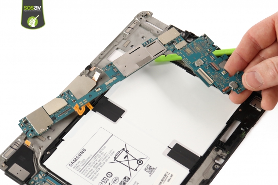

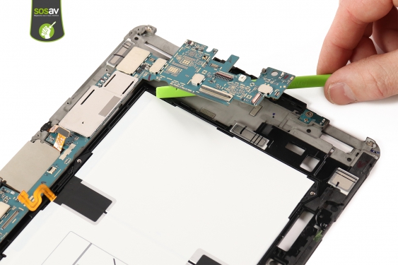

Il ne reste plus qu'à faire délicatement levier avec la spatule en nylon pour soulever et sortir la carte mère.
Etape 35
La carte mère est sortie.

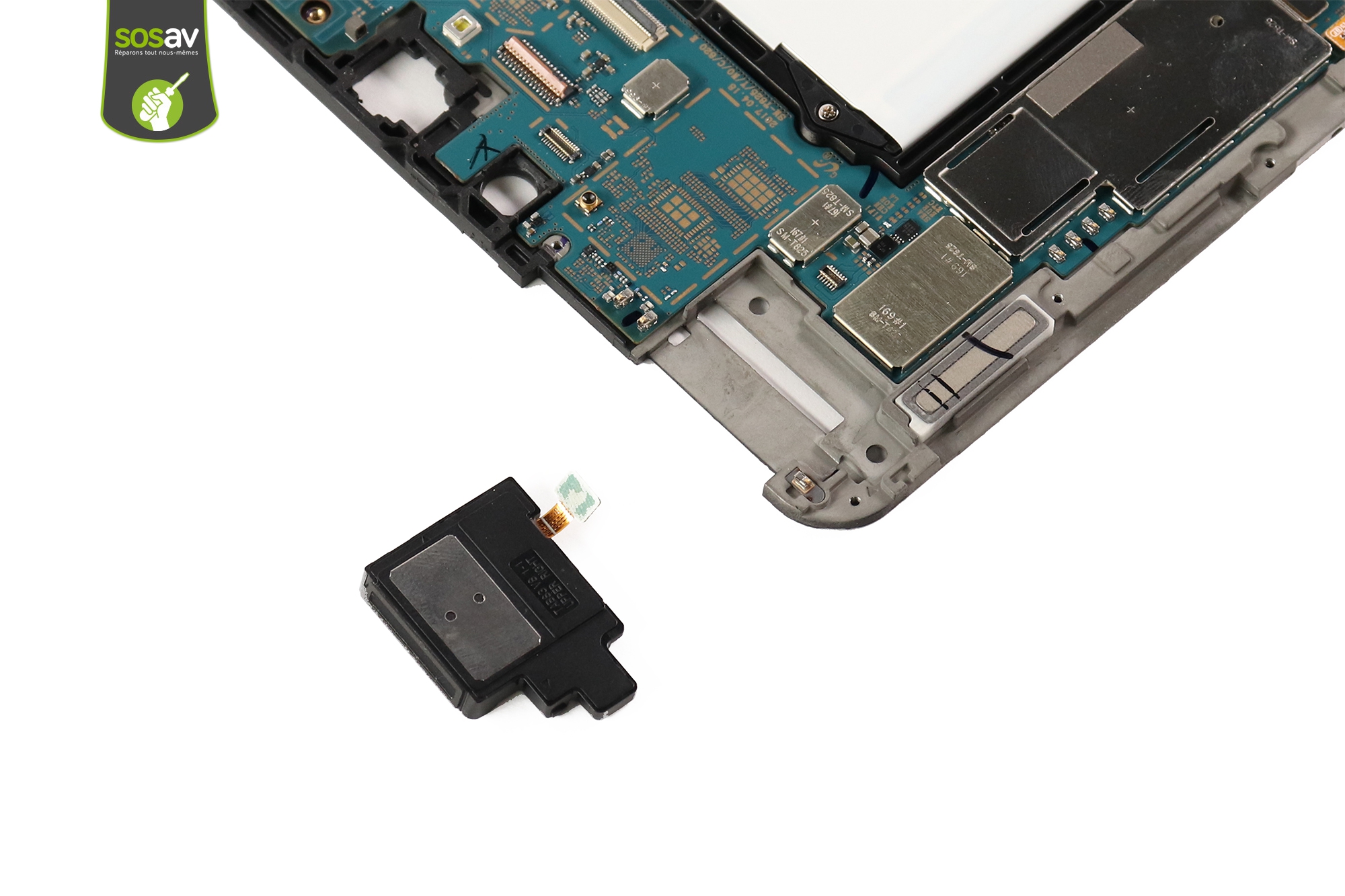

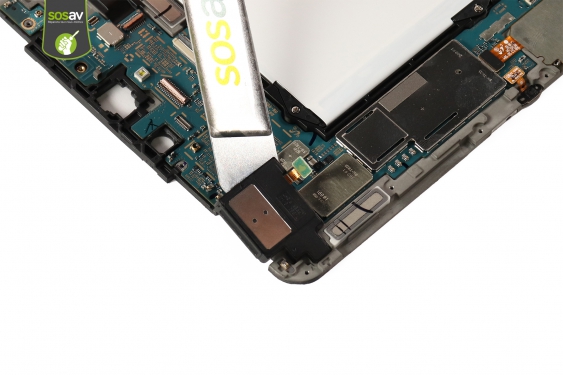

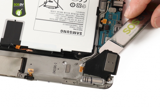

Réutilisez la spatule iSesamo pour sortir le haut-parleur bas gauche.
Etape 37

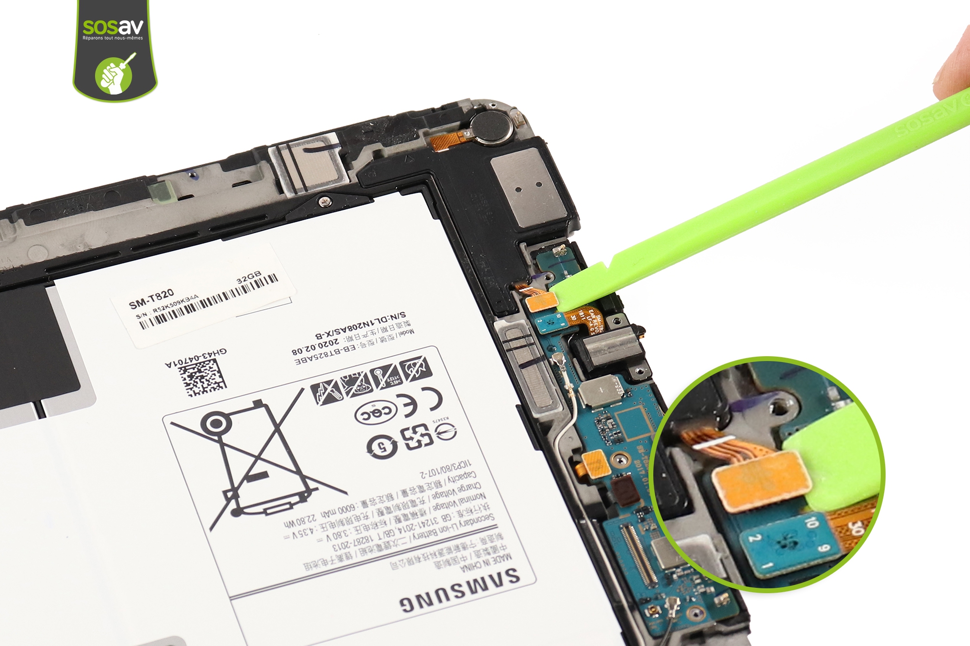

Avec la spatule en nylon, déconnectez le haut-parleur bas gauche.De même que la prise jack.
Etape 38

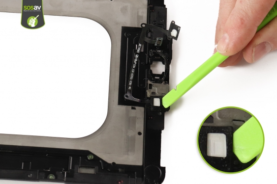

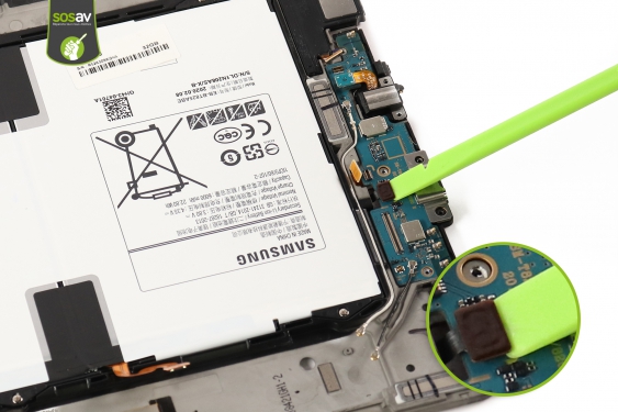

Continuez en déconnectant le bouton home...... Ainsi que la nappe boutons tactiles.

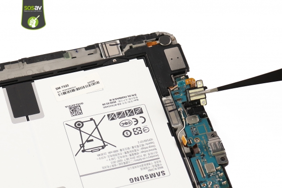

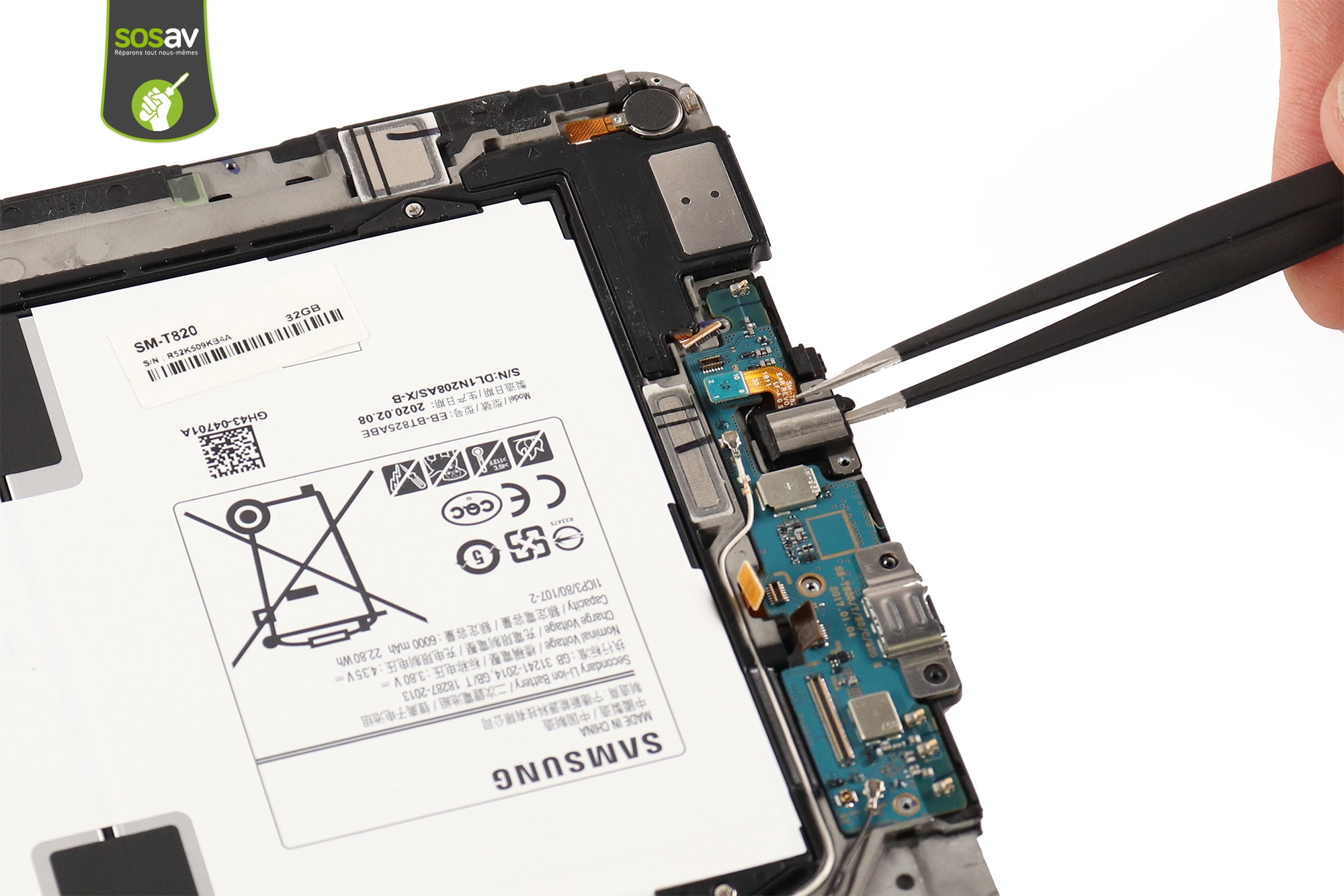

Sortez la prise jack à l'aide de la pince.

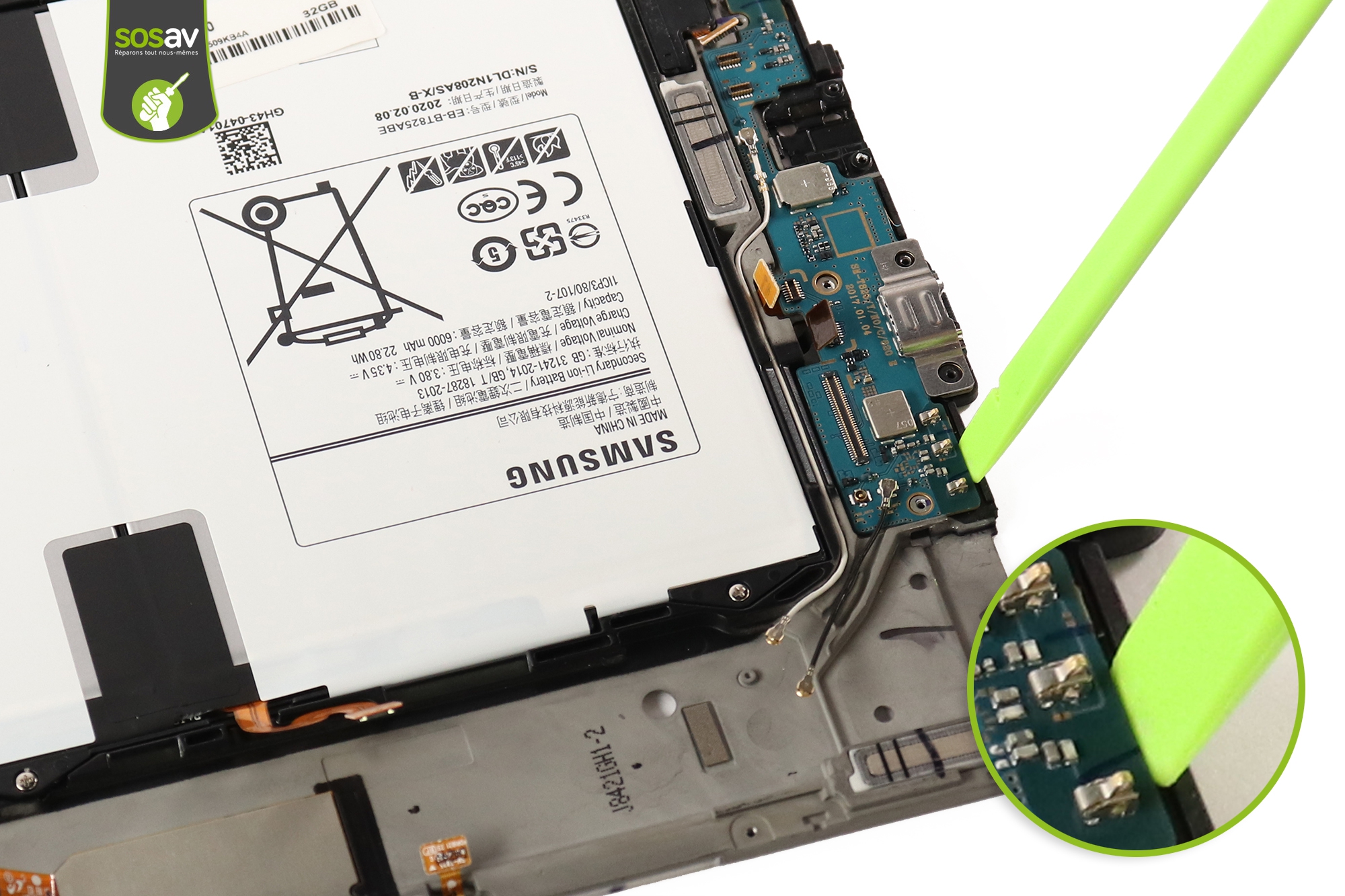

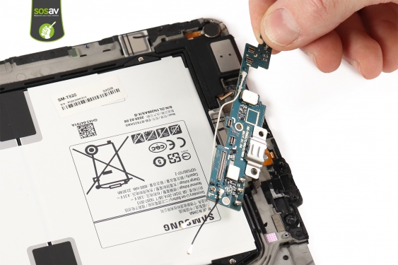

Faites levier avec la spatule en nylon pour sortir l'ensemble connecteur de charge.Pas besoin de débrancher les câbles d'interconnexion ;)

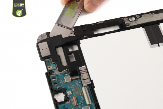

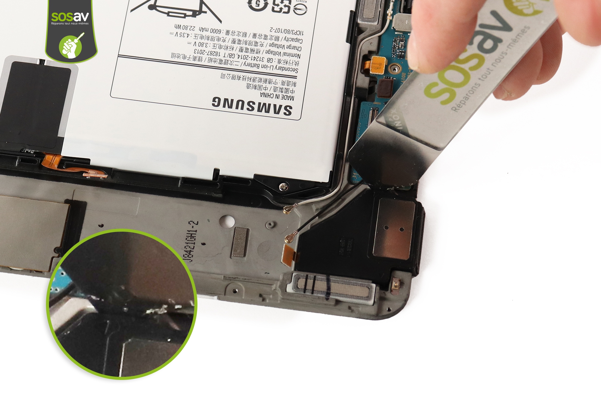

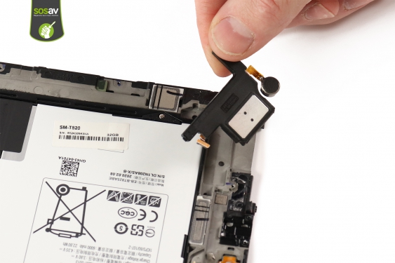

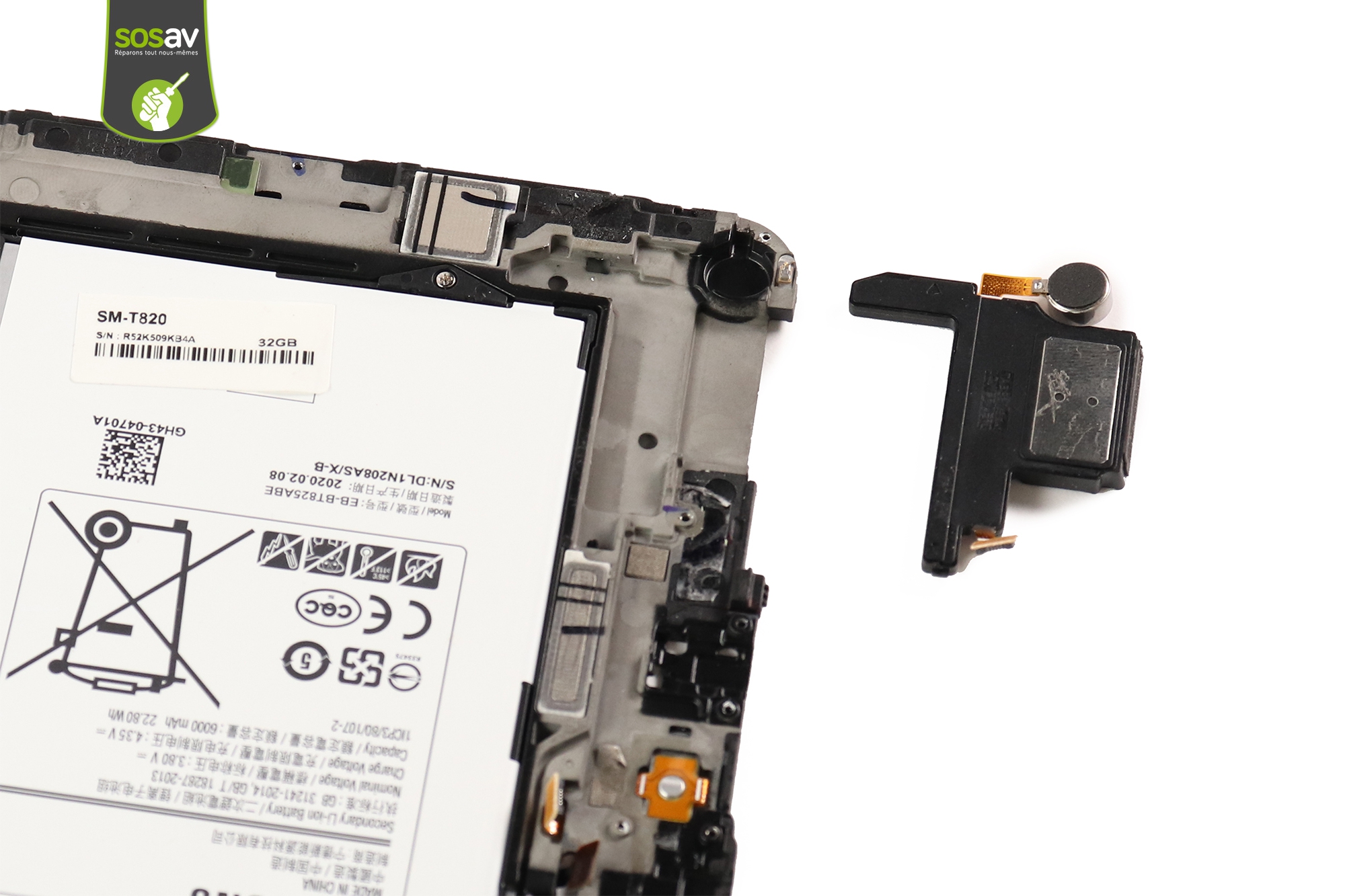

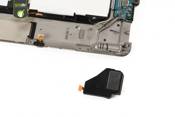

Servez-vous du tournevis plat pour déloger le vibreur.ATTENTION, il est toujours relié au haut-parleur ! Puis aidez-vous de la iSesamo pour sortir le bloc haut-parleur et vibreur.
Etape 42
Le haut-parleur bas droit et vibreur est sorti.

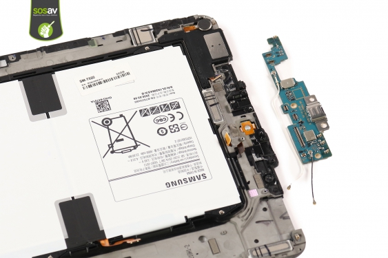

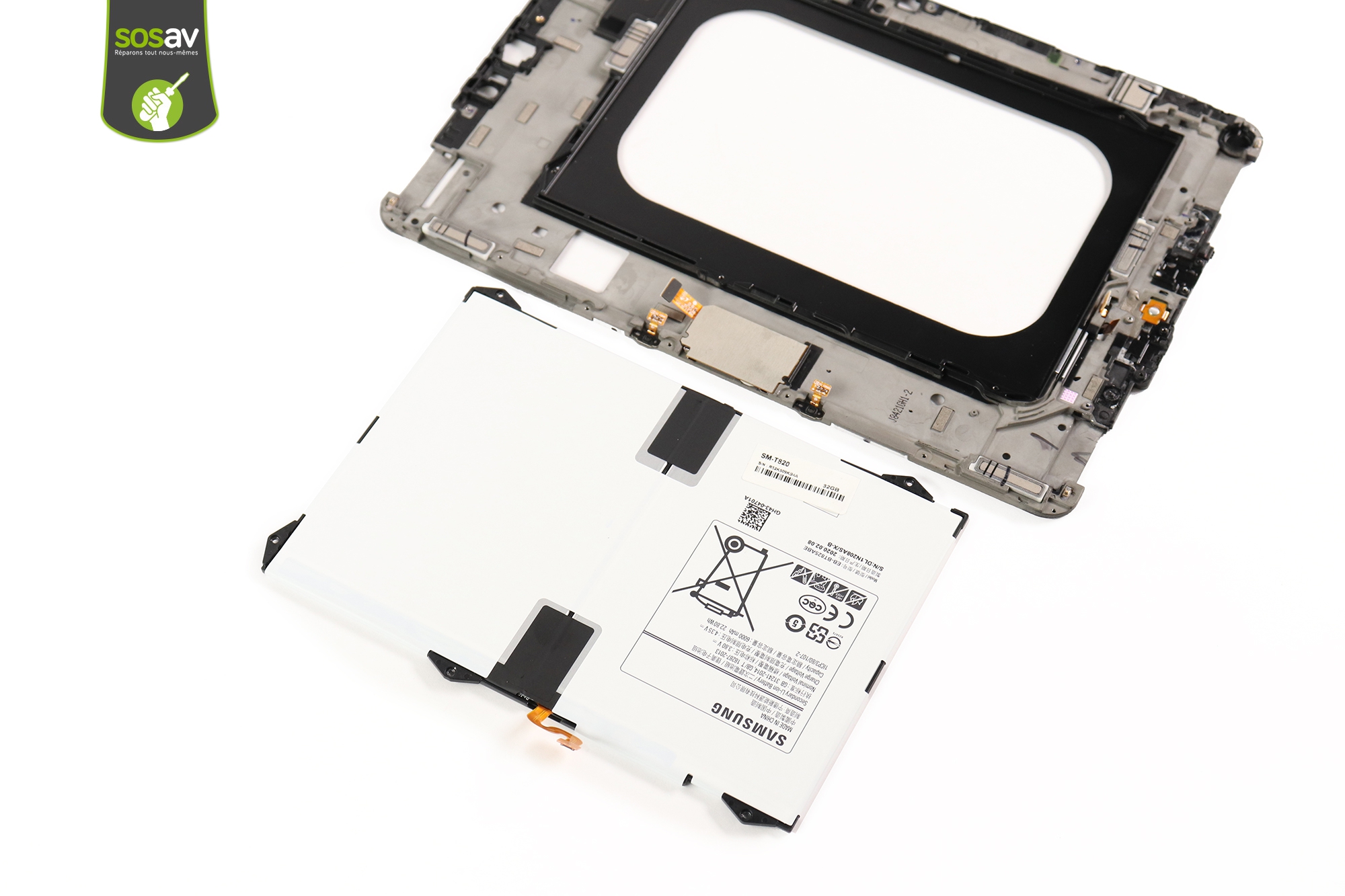

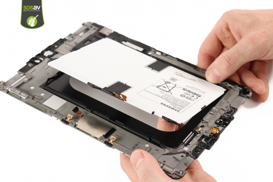

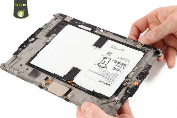

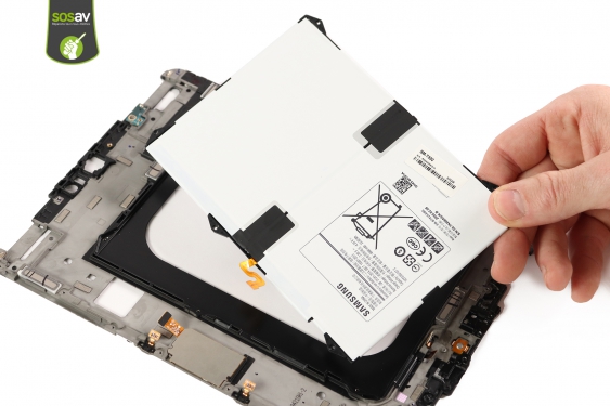

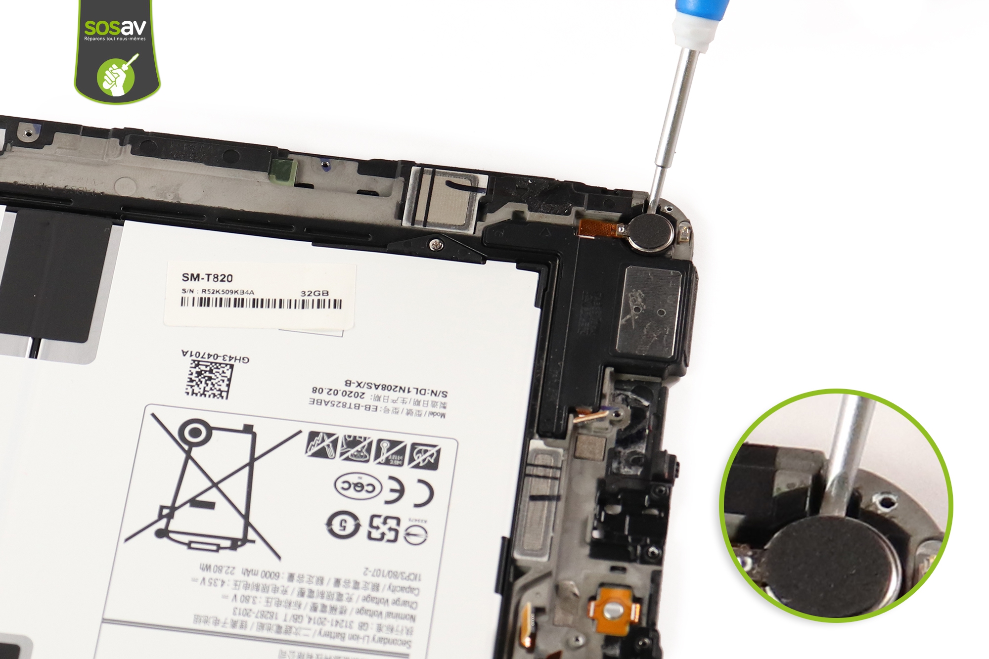

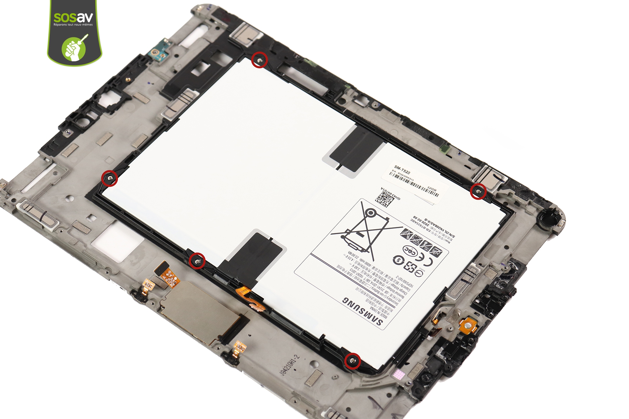

Dévissez les 4 vis cruciformes entourées en rouge. (Photo 1)Puis sortez la batterie.
Etape 44
La batterie Galaxy Tab S3 9.7" est déposée.

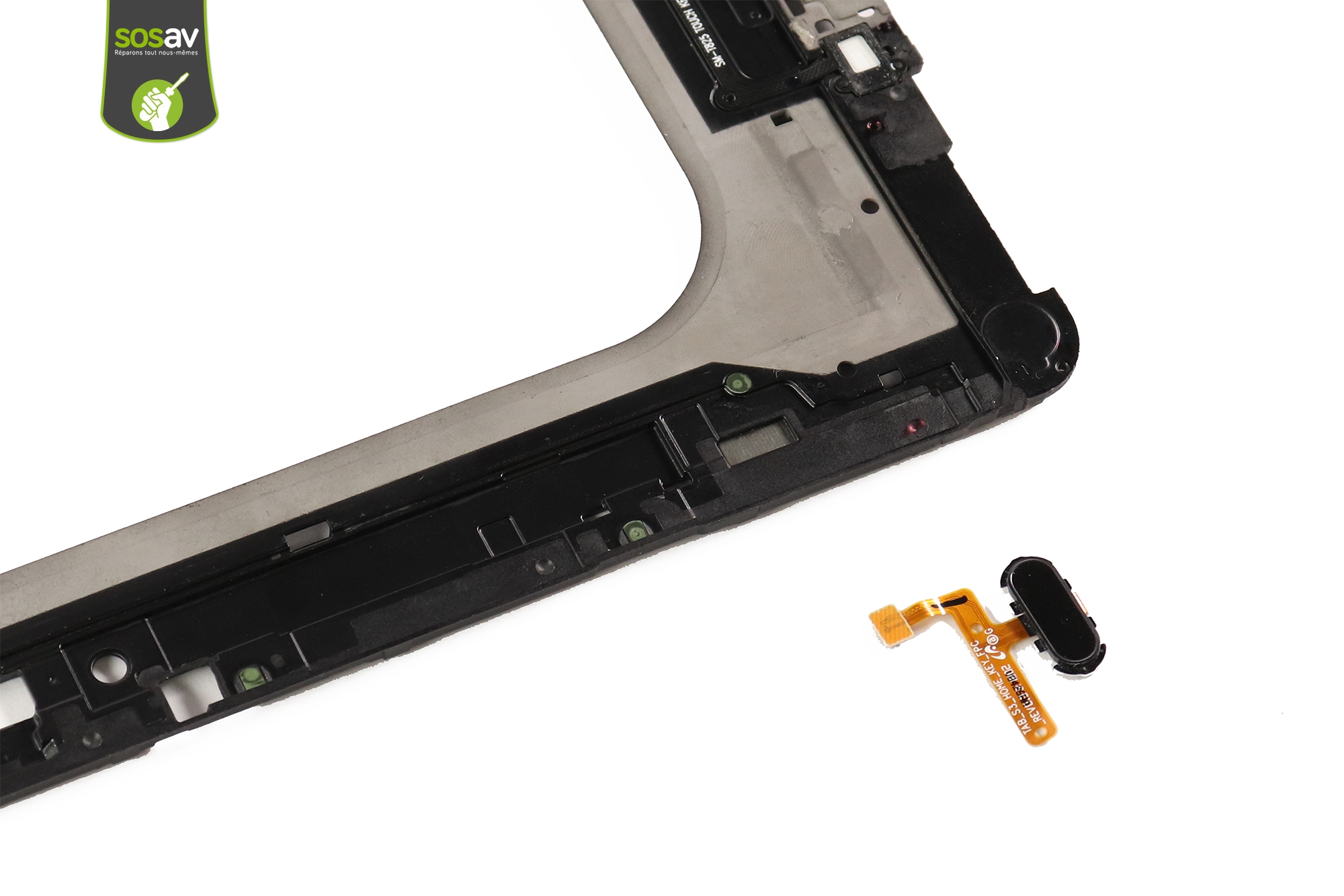

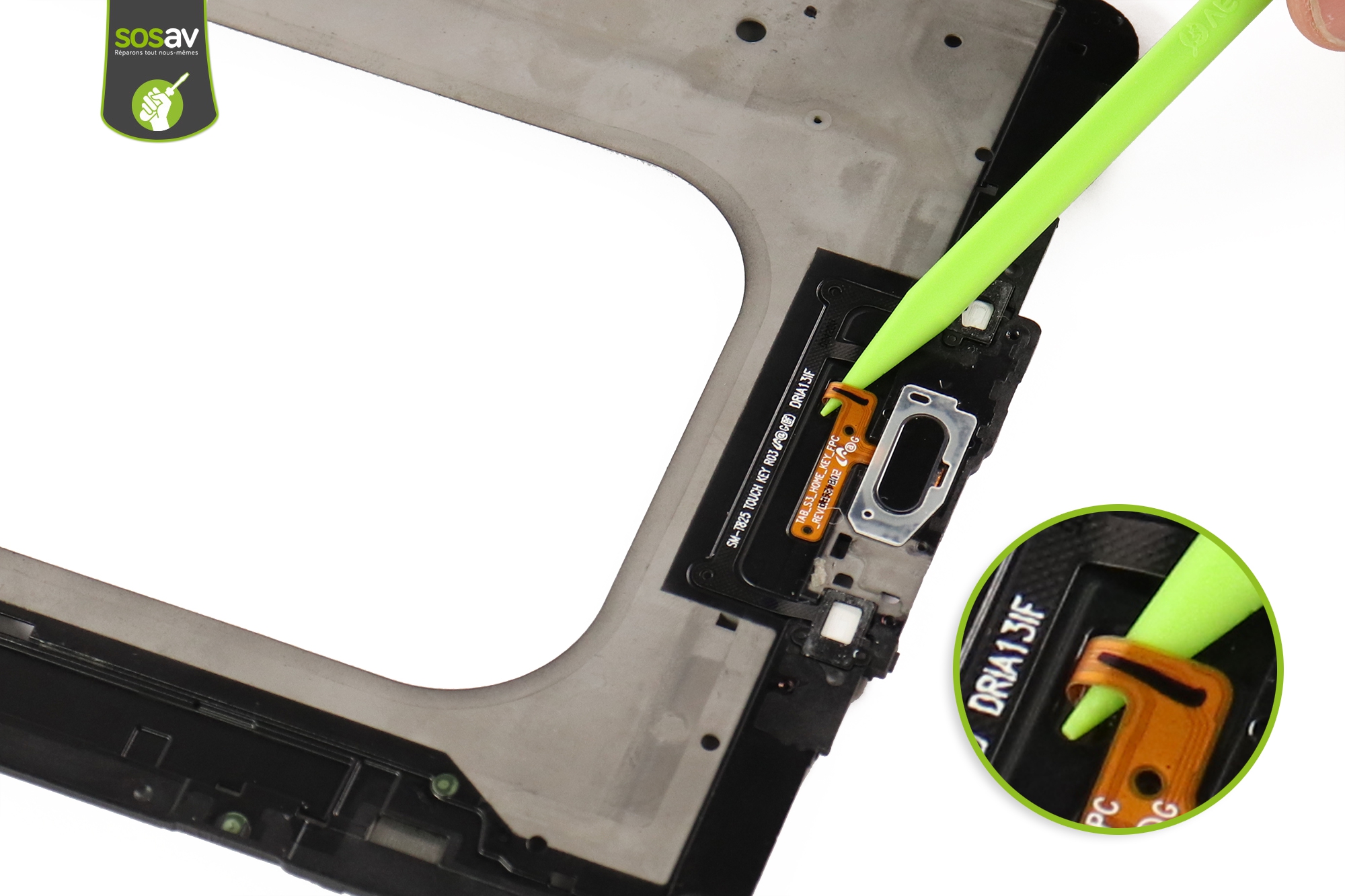

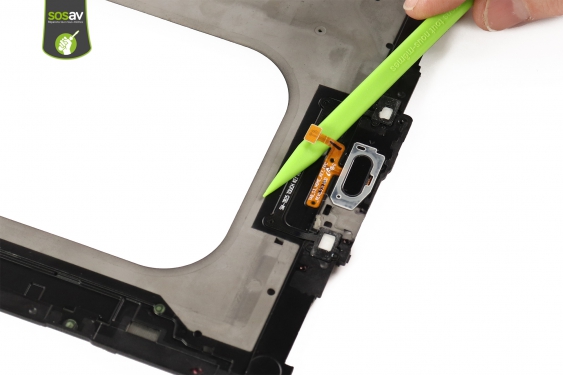

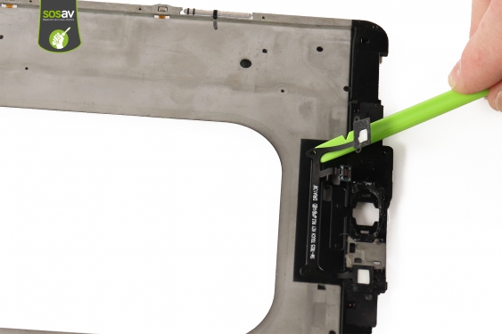

Faites délicatement passer la nappe bouton home à travers le châssis.Puis décollez l'ensemble de la nappe.
Etape 46

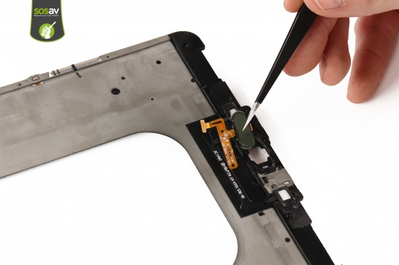

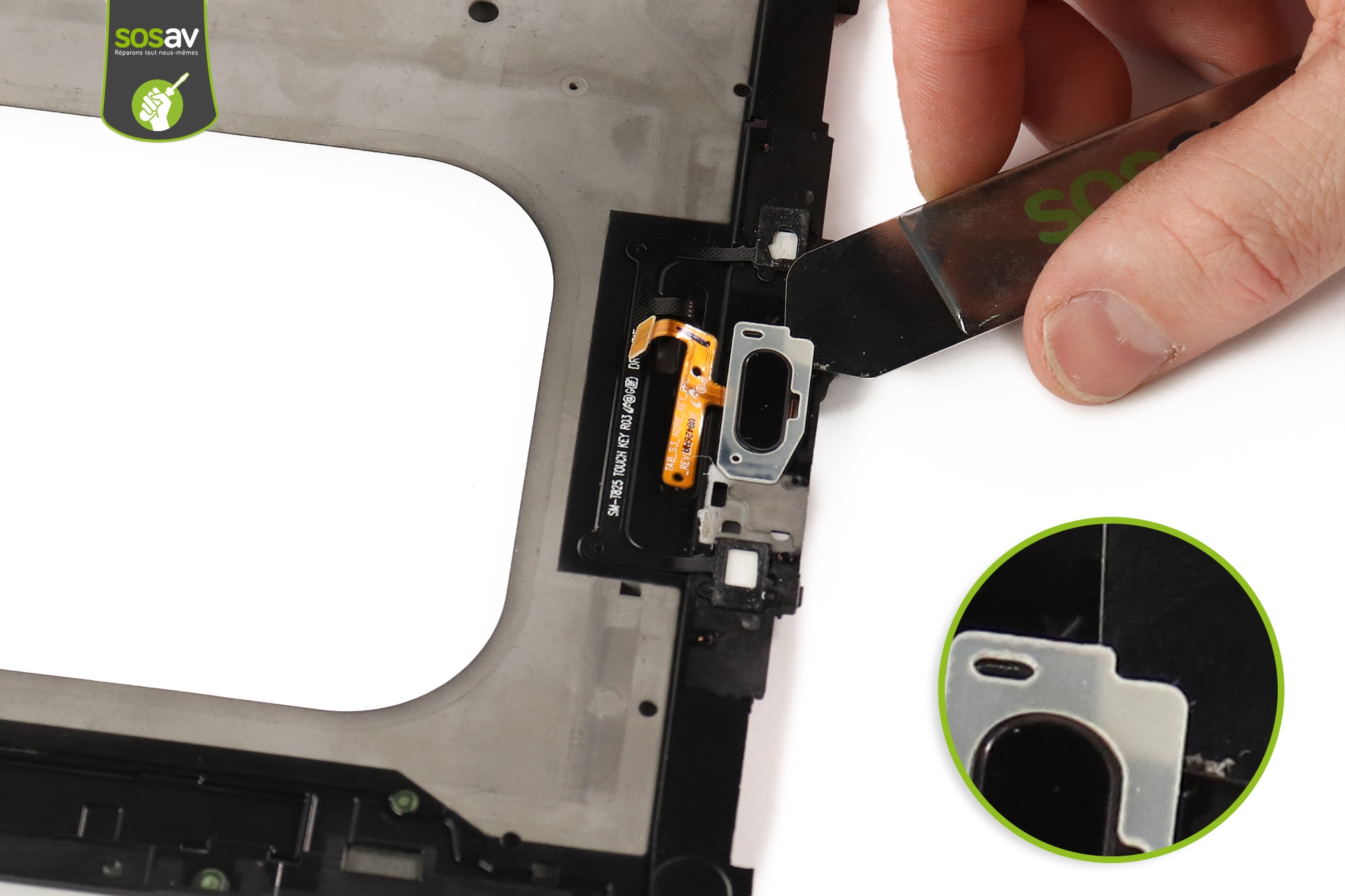

Réutilisez la iSesamo pour déloger le support métal.Et sortez l'ensemble du bouton home à l'aide de la pince.
Etape 47
Le bouton home est sorti.

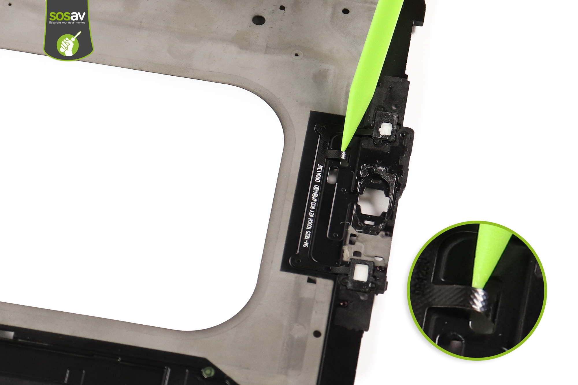

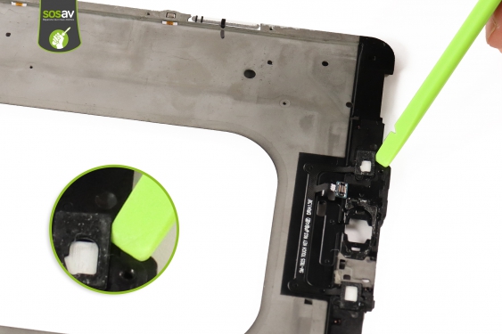

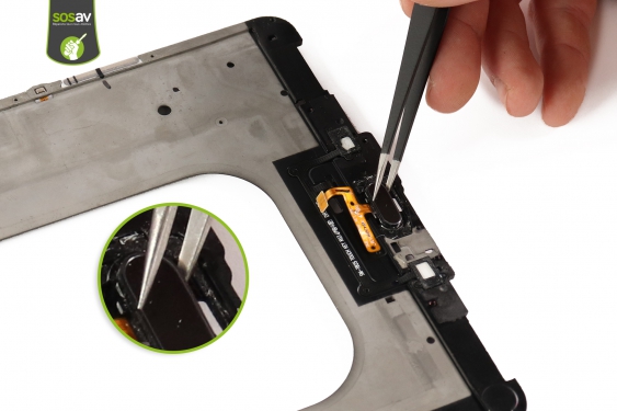

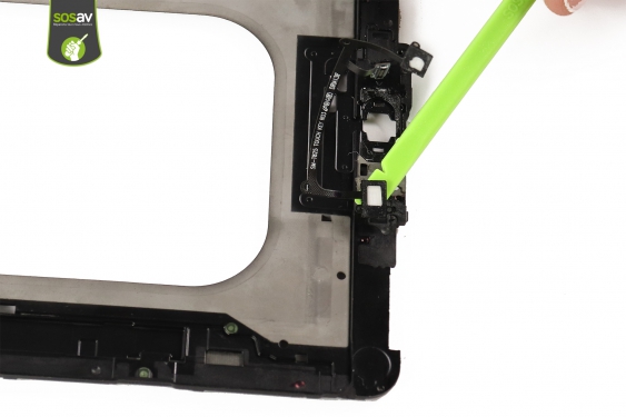

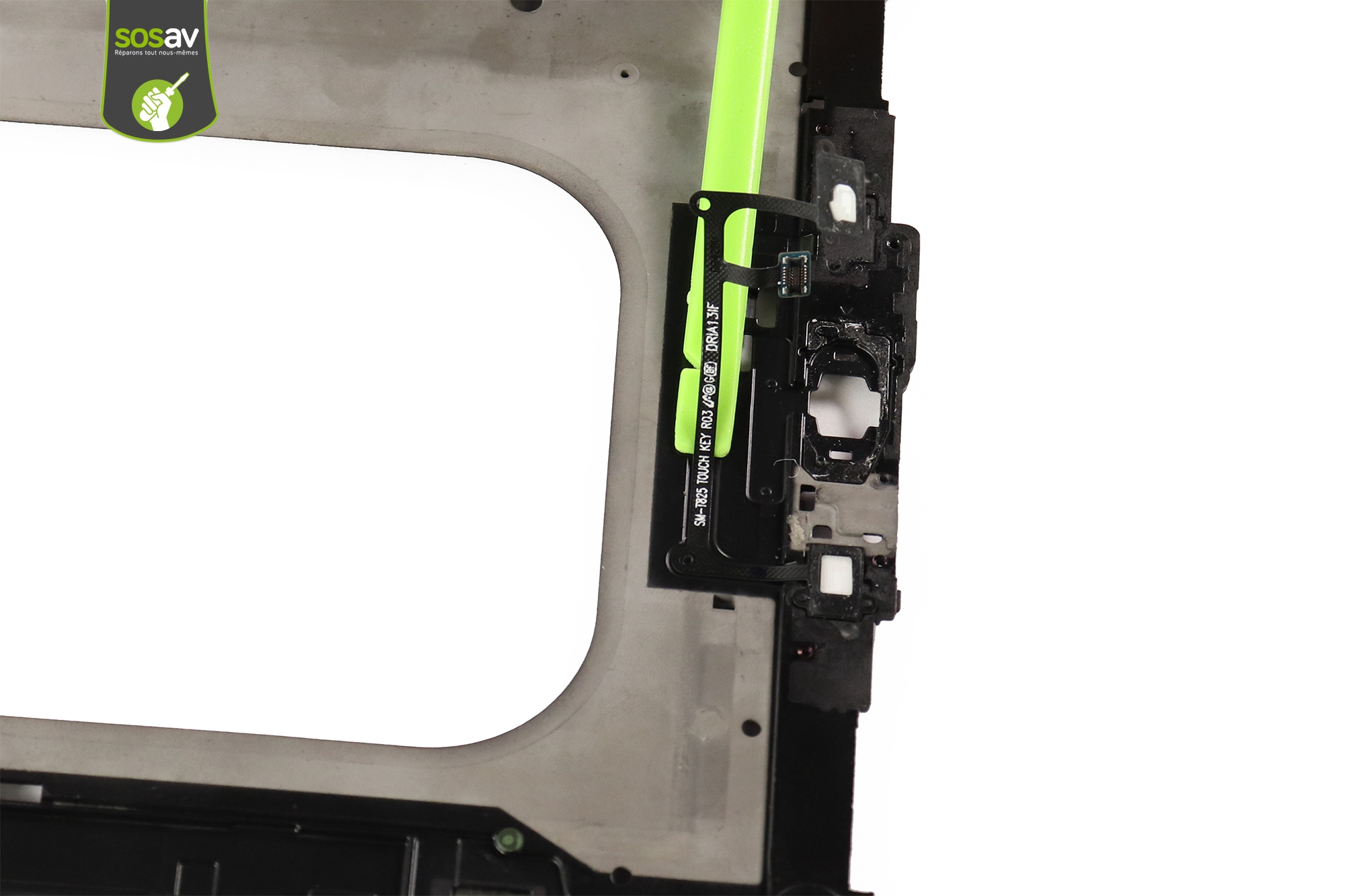

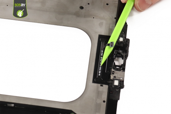

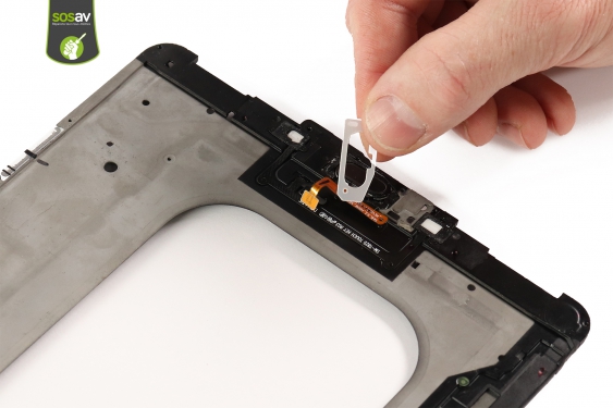

A nouveau, passez la nappe boutons tactiles à travers le châssis.Puis décollez la première partie de la nappe.
Etape 49
Puis décollez l'autre moitié afin de retirer la nappe sans encombre.
Etape 50

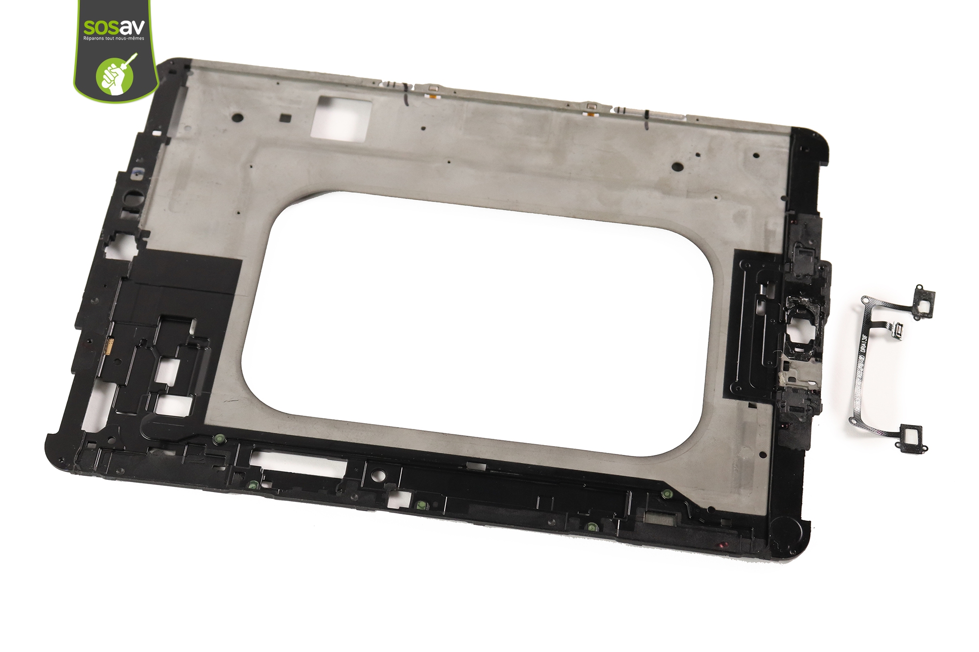

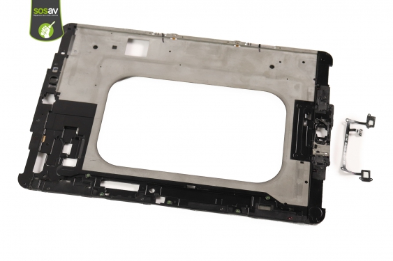

La nappe boutons tactiles est extraite.Le châssis interne Galaxy Tab S3 9.7" est entièrement démontée.Suivez ce tuto gratuit pour le remplacer en cas de besoin !
