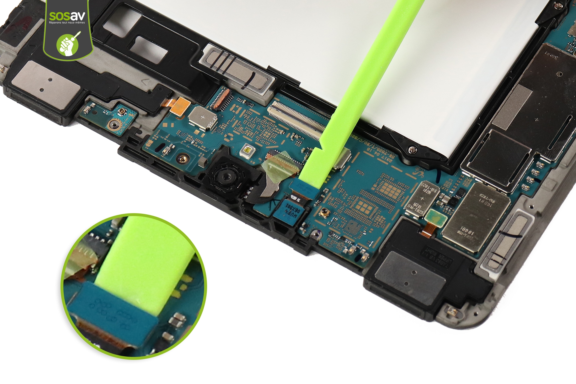

Débranchez la caméra avant avec la spatule en nylon.Puis sortez-la à l'aide de la pince.

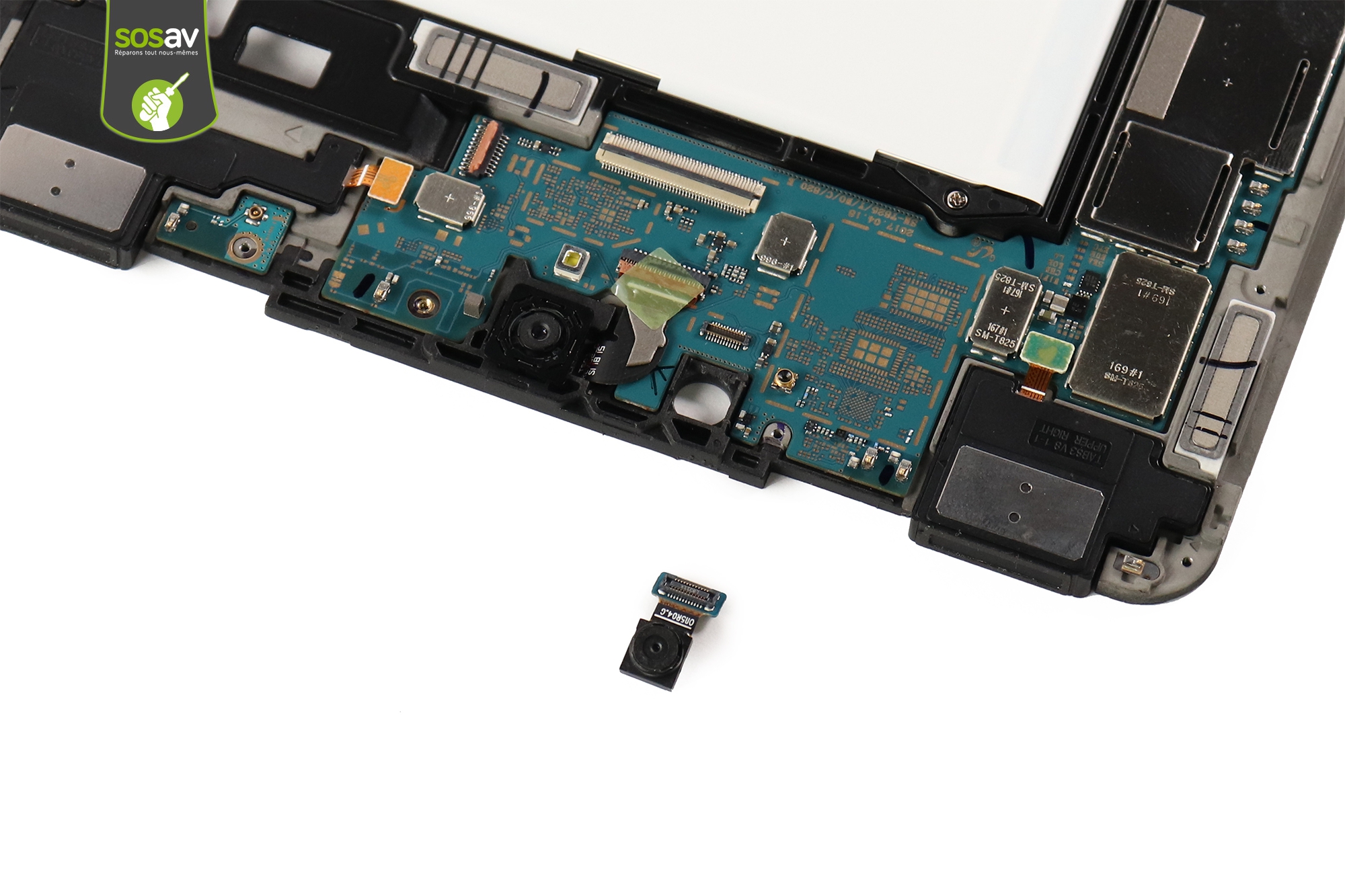

La caméra avant Galaxy Tab S3 9.7" est sortie.En cas de problèmes de selfie, suivez ce tuto gratuit !
