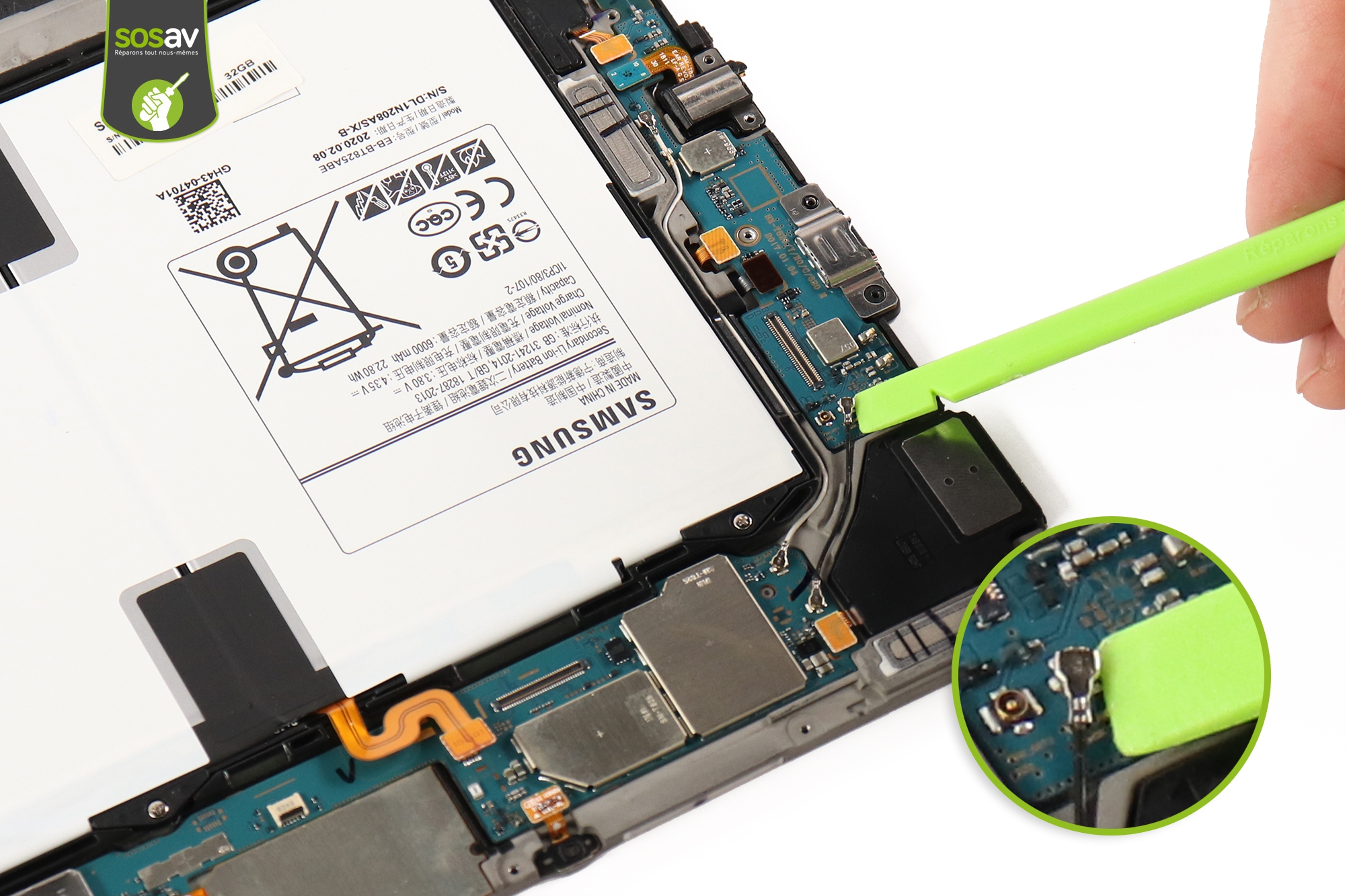

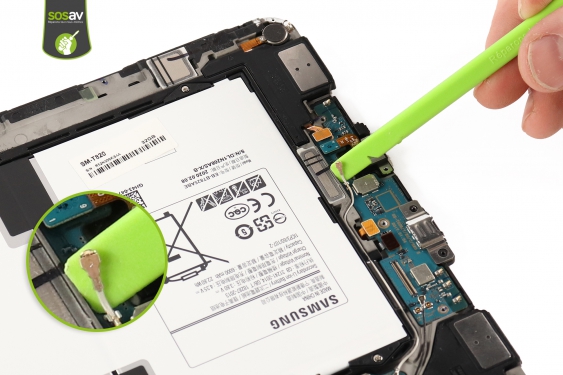

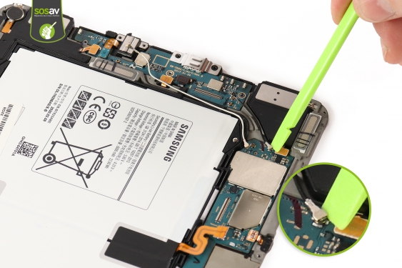

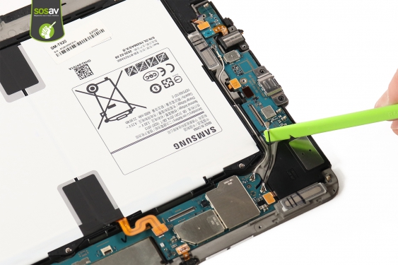

Conservez la spatule en nylon pour déconnecter les deux câbles d'interconnexion.

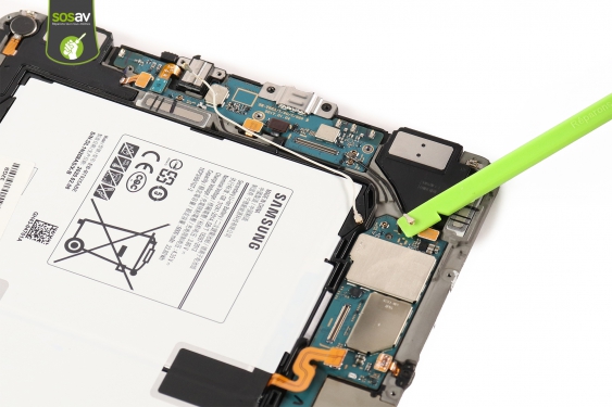

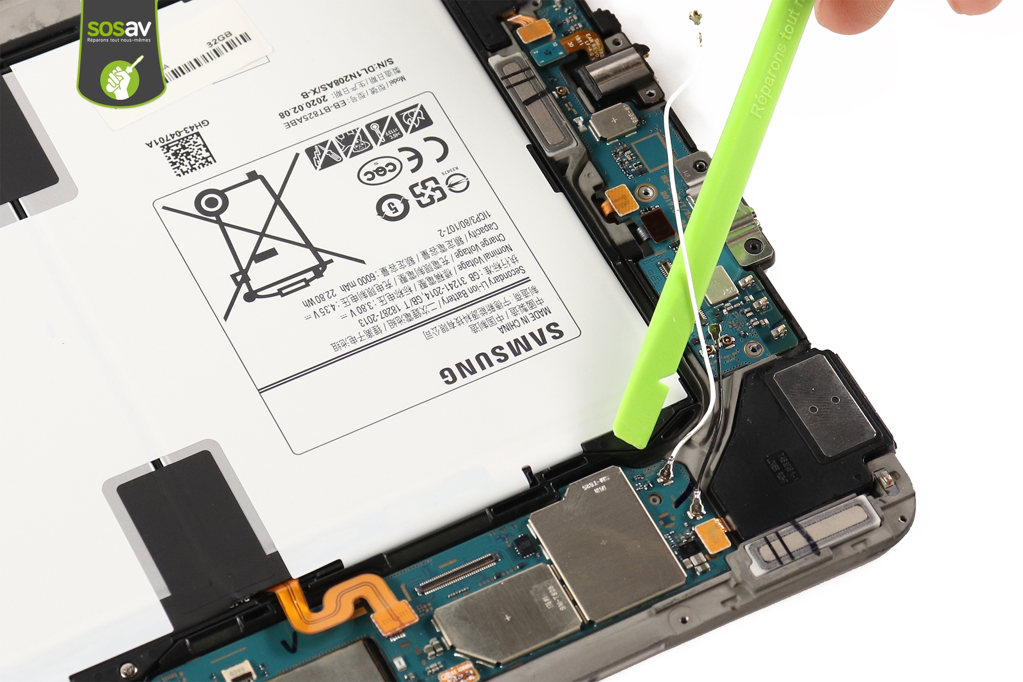

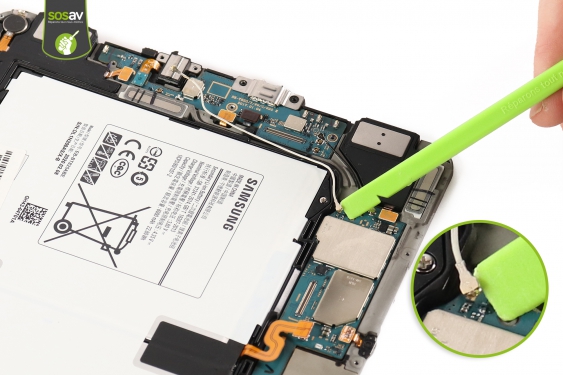

Débranchez ensuite les deux autres côtés des deux connecteurs.

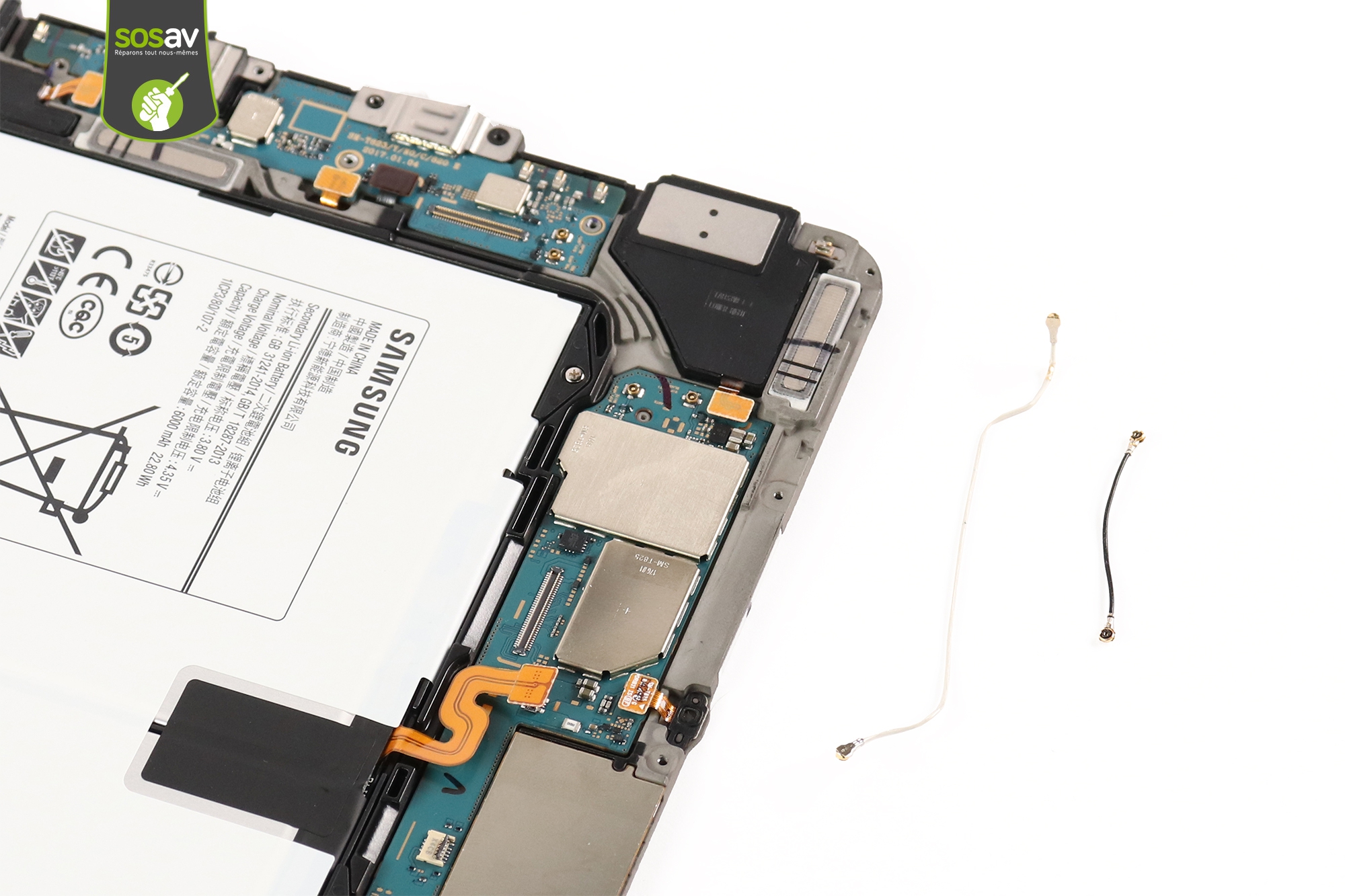

Les deux câbles d'interconnexion Galaxy Tab S3 9.7" sont déposés.Suivez ce tuto gratuit pour les changer facilement !
