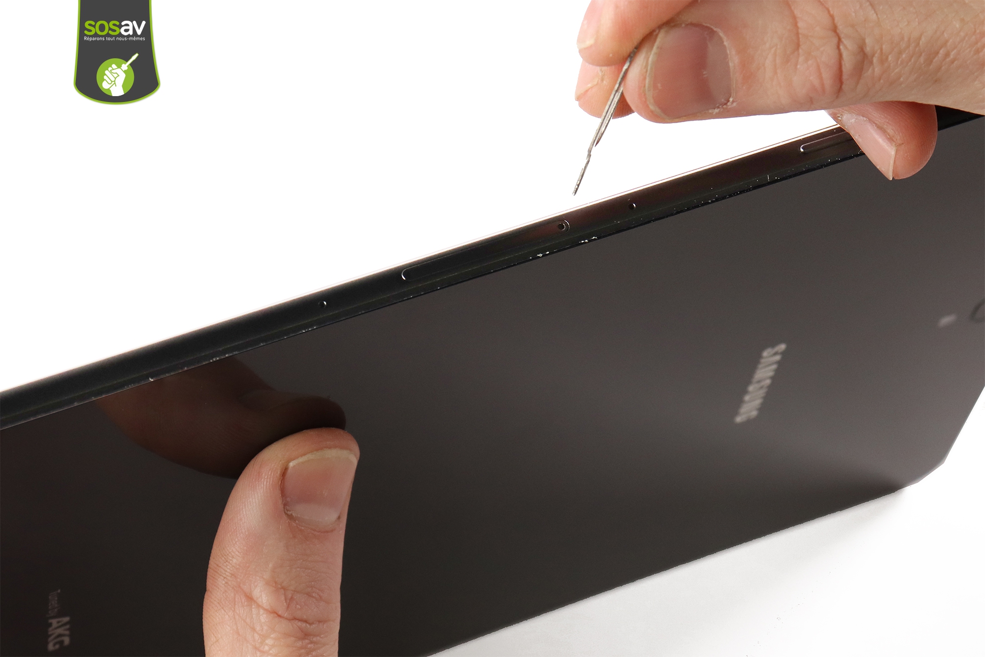

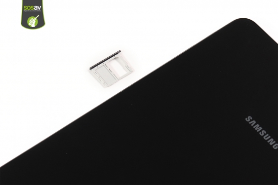

Insérez l'extracteur SIM/SD (présent dans la boîte de votre tablette ou notre kit outils) dans le petit trou du tiroir situé sur la tranche droite.Le tiroir va s'éjecter de lui-même
Le tiroir SIM/SD est sorti en moins de 2 minutes.

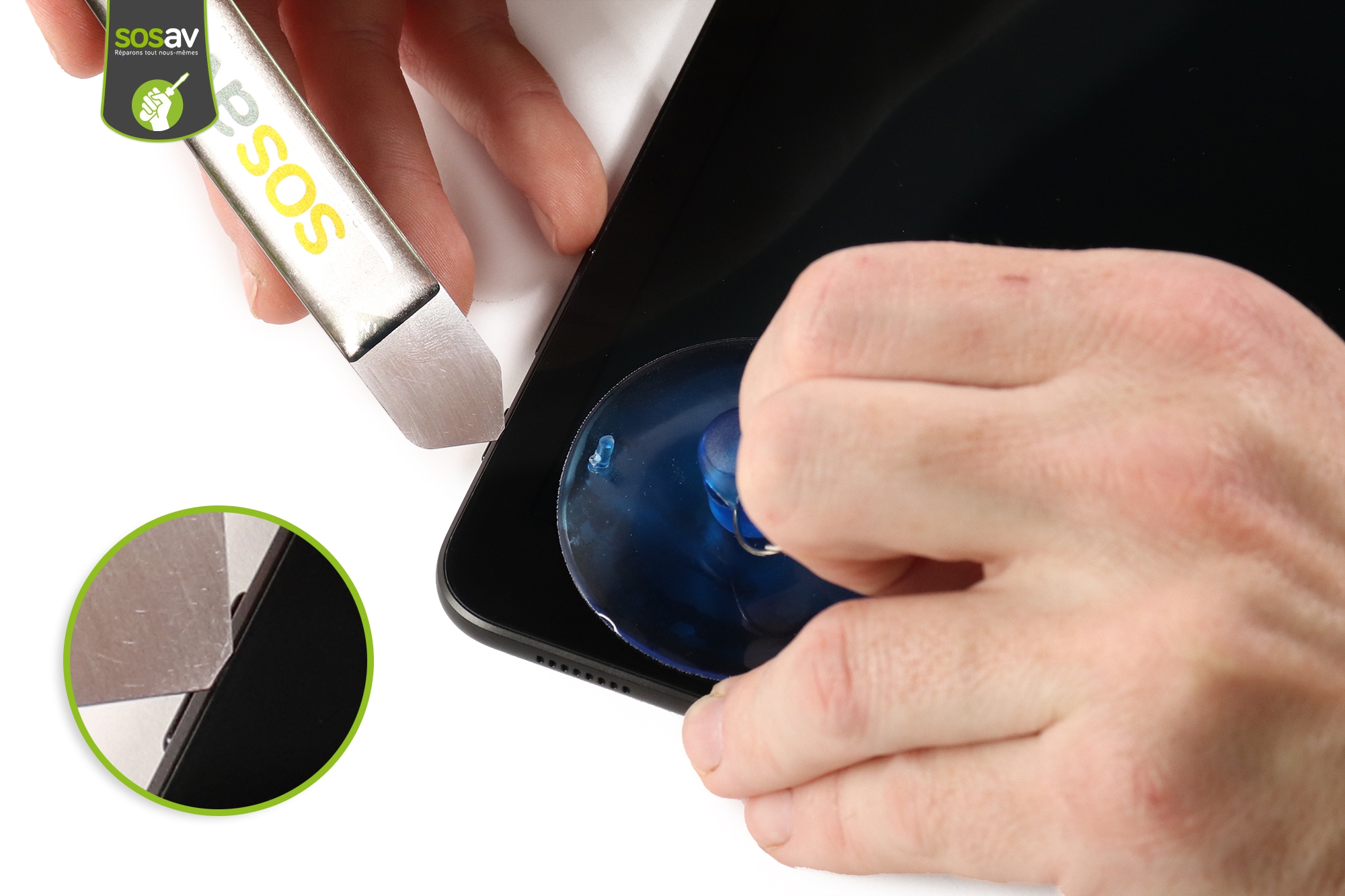

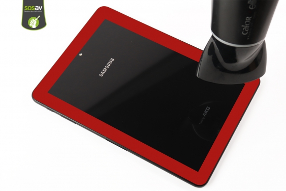

Faites un tour par la salle de bain pour récupérer votre sèche-cheveux. Chauffez 1 à 2 minutes le pourtour de la vitre arrière afin de ramollir la colle qui la maintient.Collez la ventouse sur le coin haut gauche afin de pouvoir introduire délicatement la spatule iSesamo et créer une petite ouverture.Puis prenez le relais avec le médiator, plus doux pour la suite des opérations !N'hésitez pas à chauffer de nouveau si une résistance se fait sentir dans les prochaines étapes !

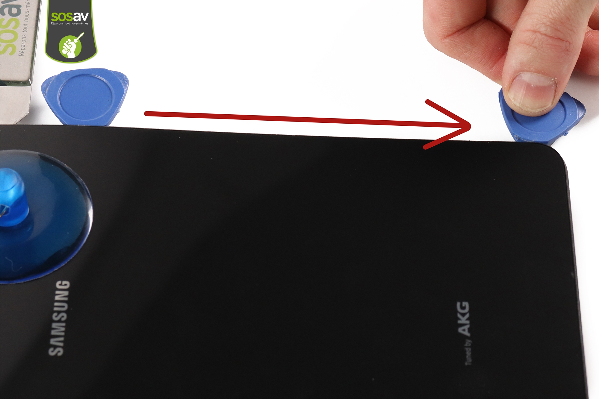

Laissez le premier médiator en place et glissez-en un autre le long du premier côté.Répétez l'opération sur le tout le pourtour en laissant des médiators sur les angles pour faciliter l'ouverture par la suite.

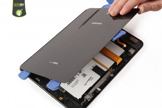

A présent, ouvrez doucement la vitre arrière à la manière d'un livre.N'hésitez pas à retirer la colle restante à l'aide de la spatule en nylon pour la détacher complètement !

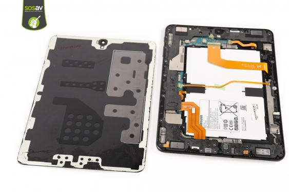

La vitre arrière est séparée.

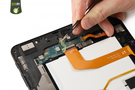

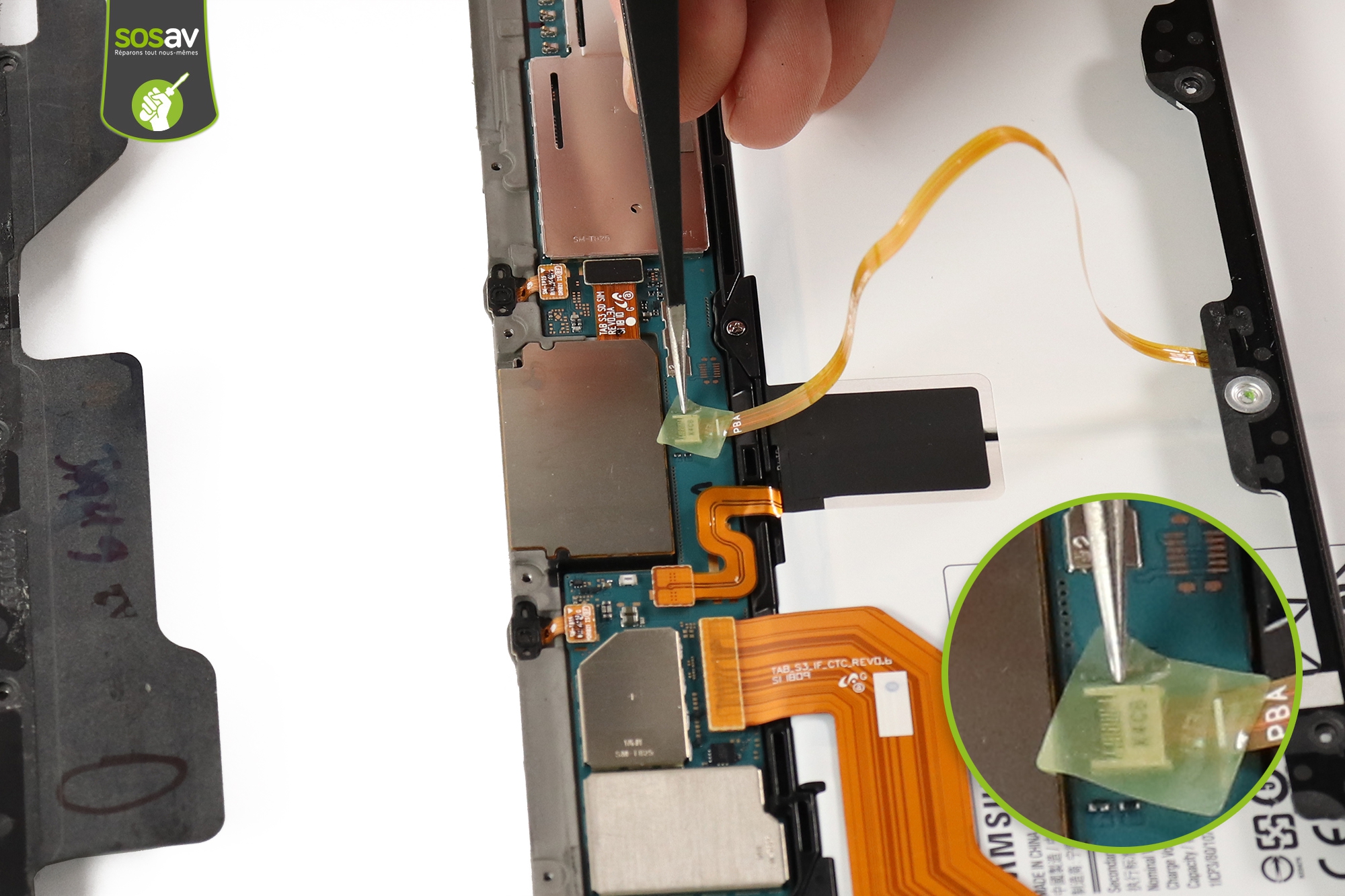

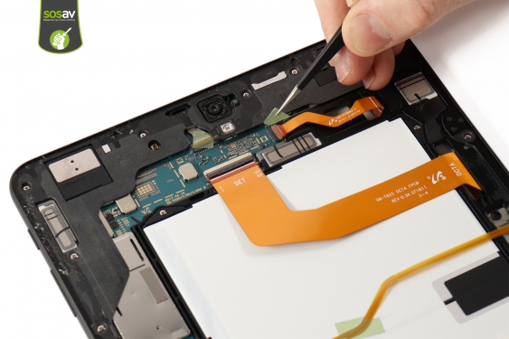

Servez-vous de la pince pour décoller les deux adhésifs transparents qui recouvrent les connecteurs des nappes.

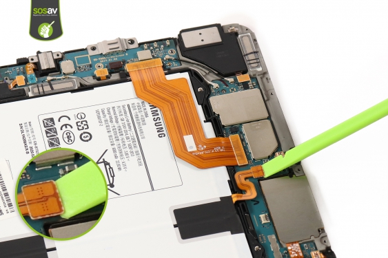

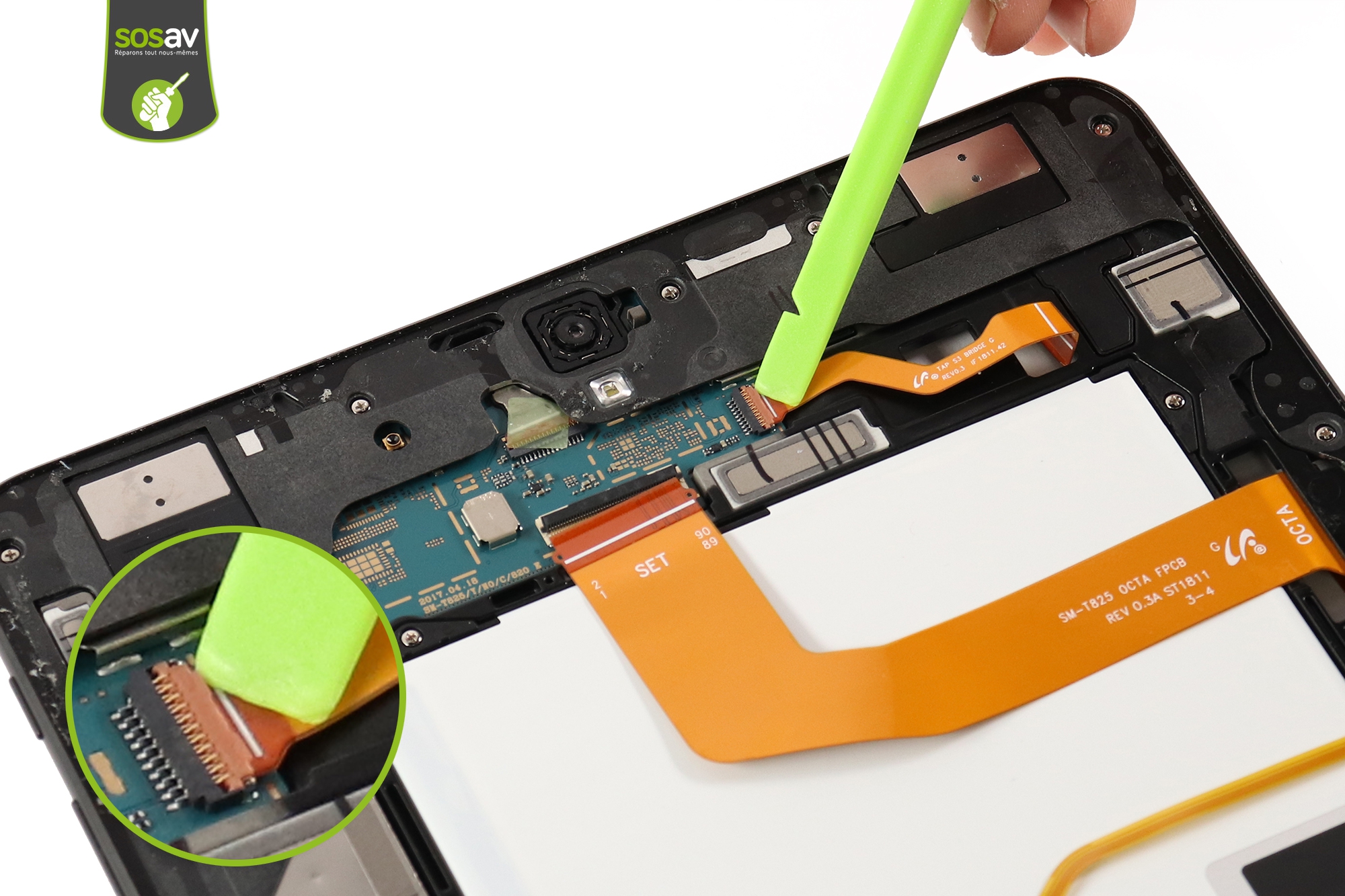

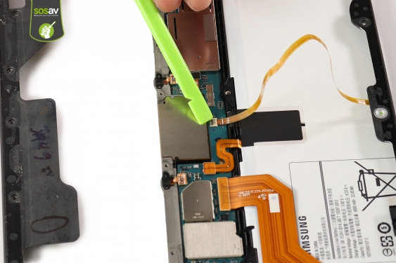

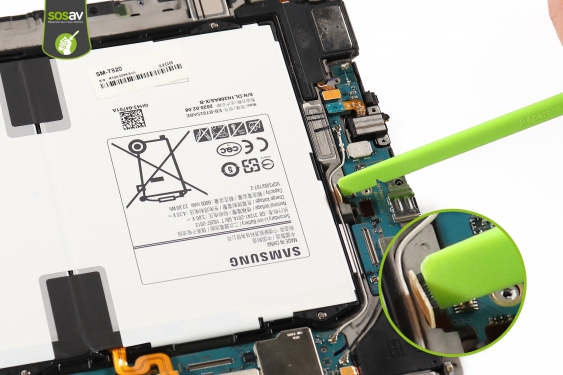

Utilisez la spatule en nylon pour déverrouiller la 1ère nappe de l'écran et la sortir de son connecteur.

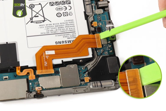

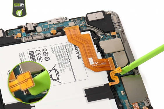

Répétez l'opération pour la seconde nappe.

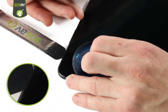

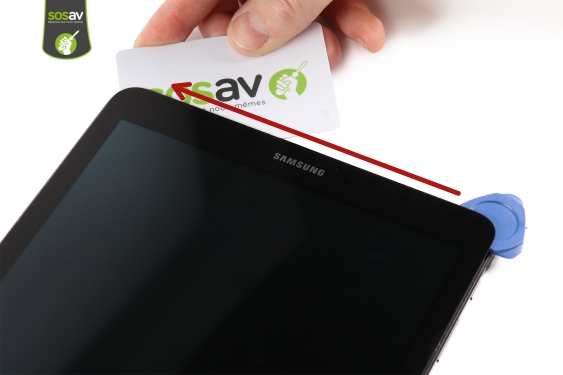

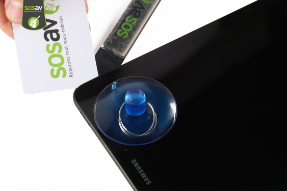

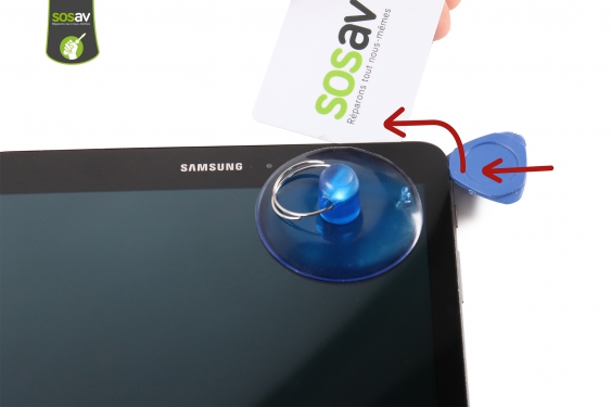

Replacez la ventouse sur le coin de l'écran afin de pouvoir introduire délicatement la iSesamo et créer une ouverture.Aidez-vous de la carte plastique pour maintenir la petite ouverture.Prenez le relais avec le médiator pour commencer à décoller le premier coin.Si besoin, chauffez le tour de l'écran pendant une 20taine de secondes à l'aide du sèche-cheveux !

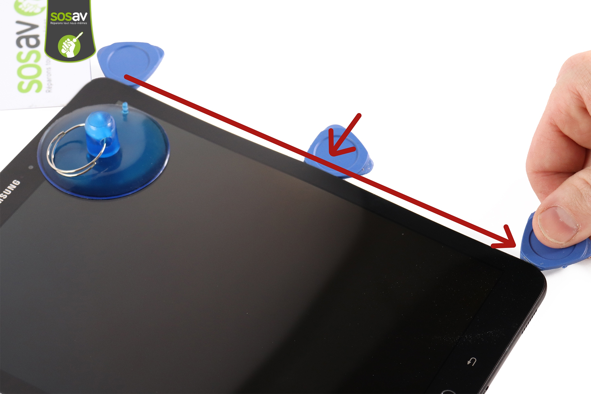

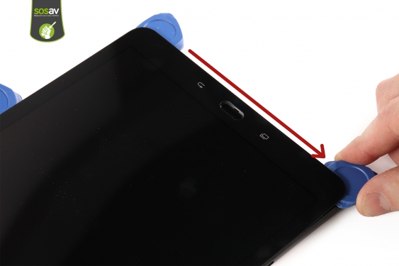

Faites glisser le médiator sur chaque côté de l'écran.N'hésitez pas à introduire d'autres médiators pour maintenir l'ouverture !

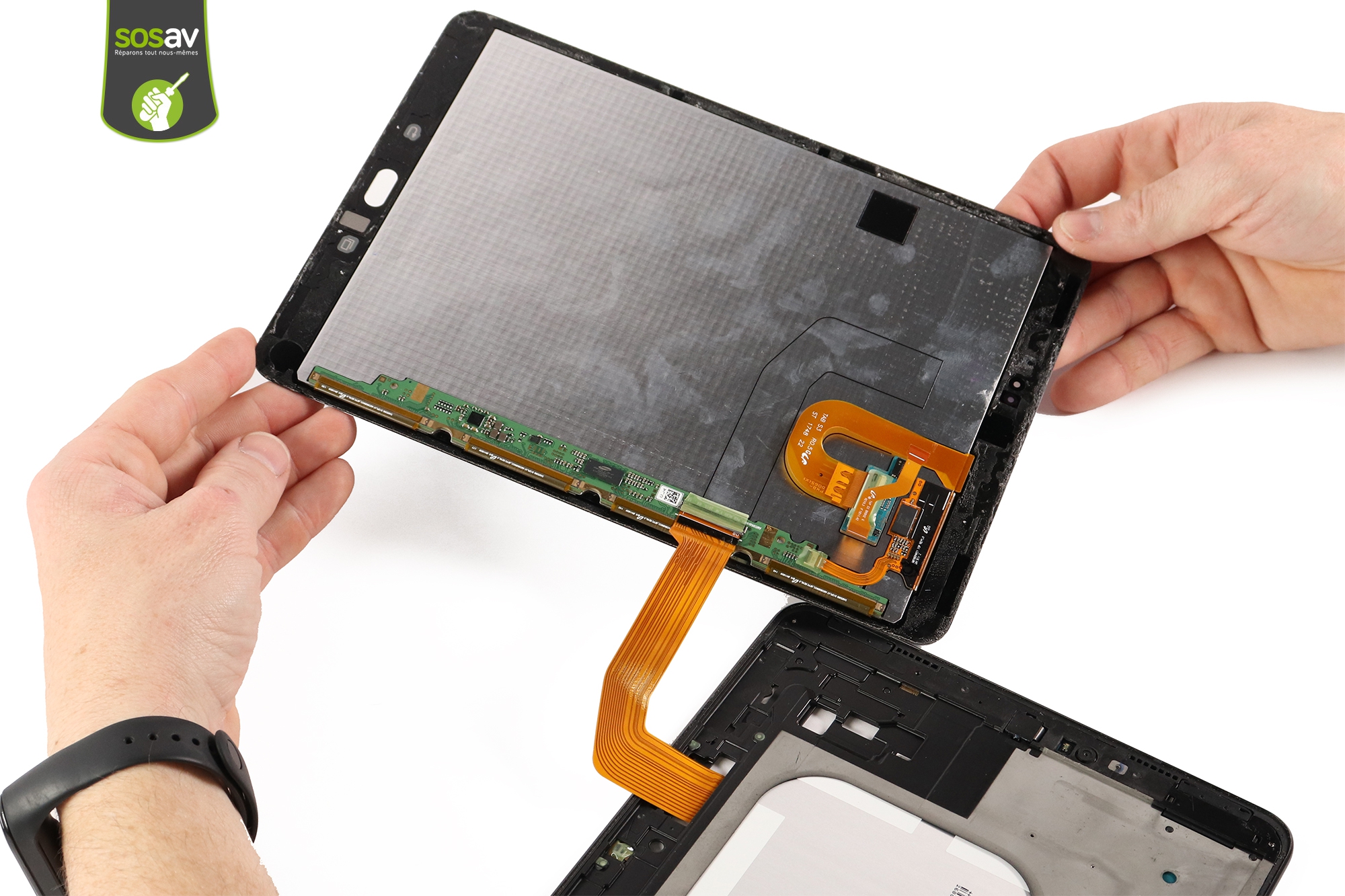

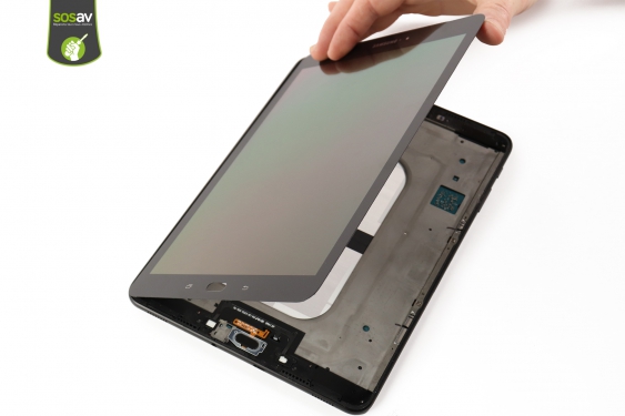

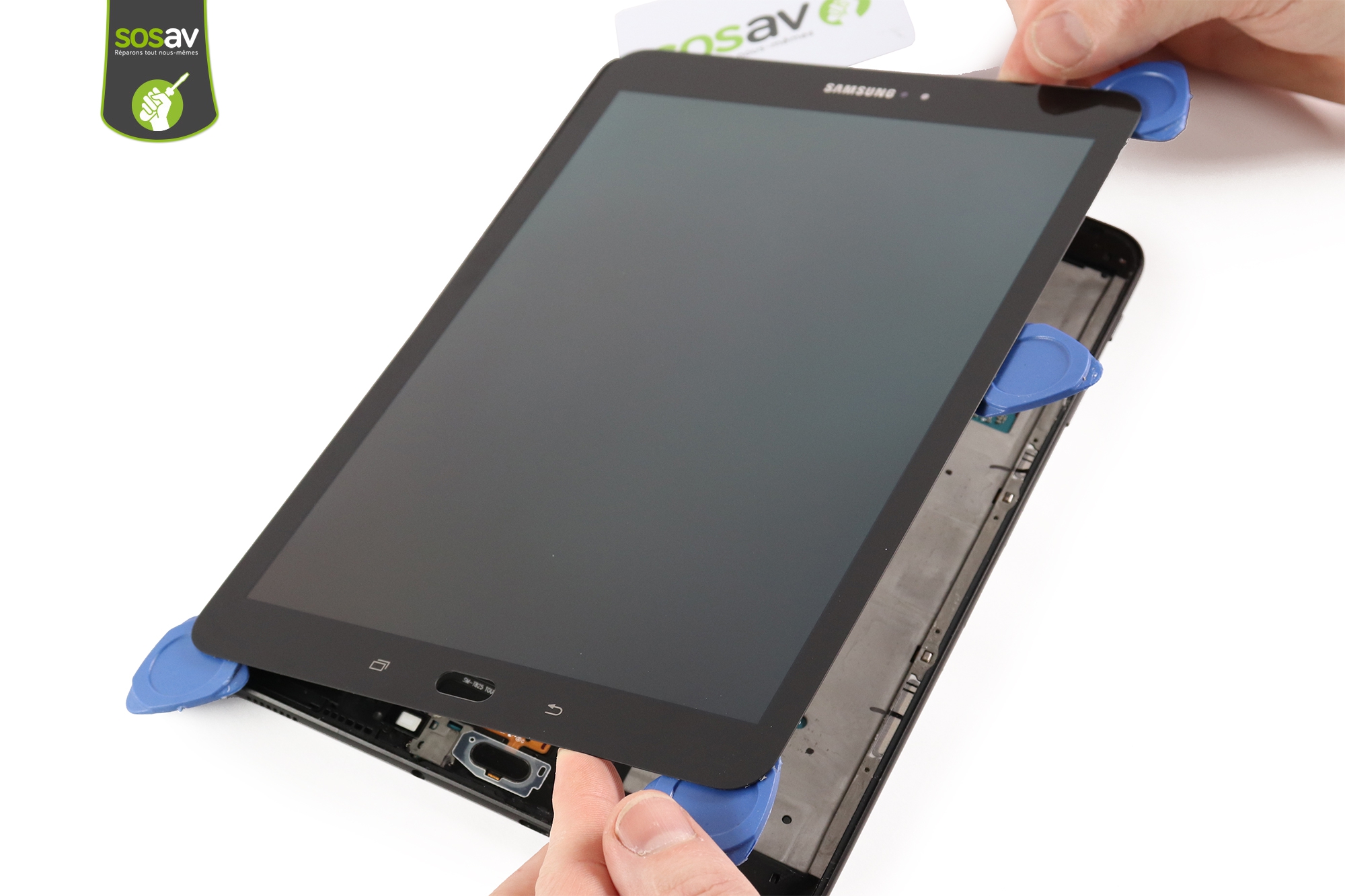

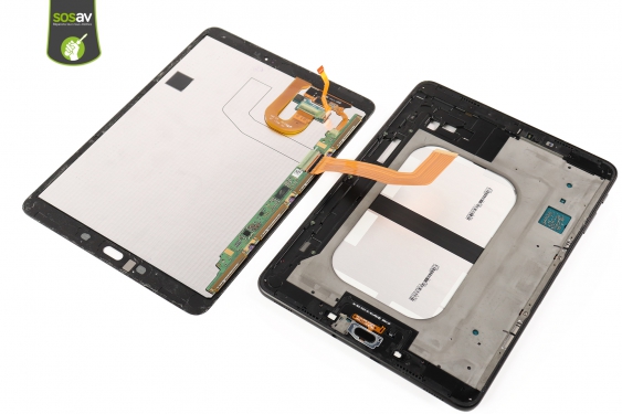

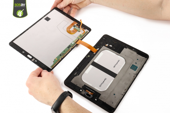

Ouvre l'écran comme un livre.ATTENTION, la nappe de l'écran est toujours coincée dans le châssis.
Basculez l'écran afin d'extirper la nappe du châssis !

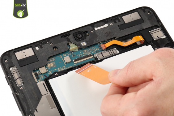

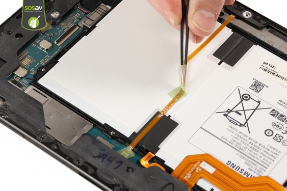

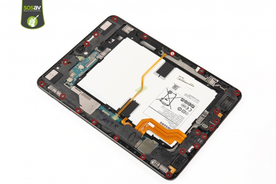

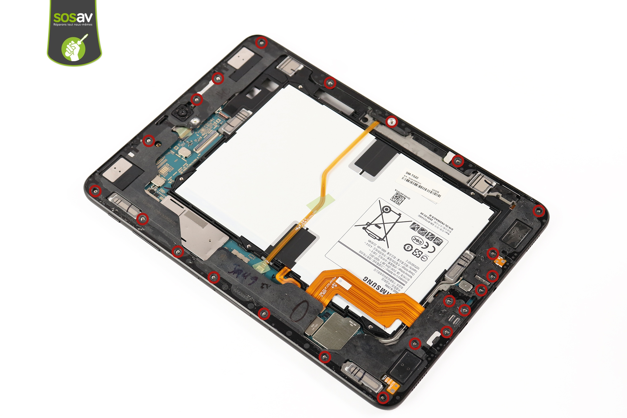

Dévissez les 22 vis crruciformes entourées en rouge. (Photo 1)Décollez le petit adhésif qui retient la nappe du châssis à la batterie.

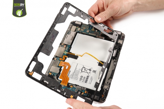

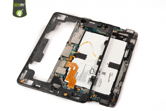

Saisissez puis décalez le châssis.ATTENTION, il est toujours retenu par sa nappe !

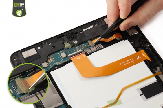

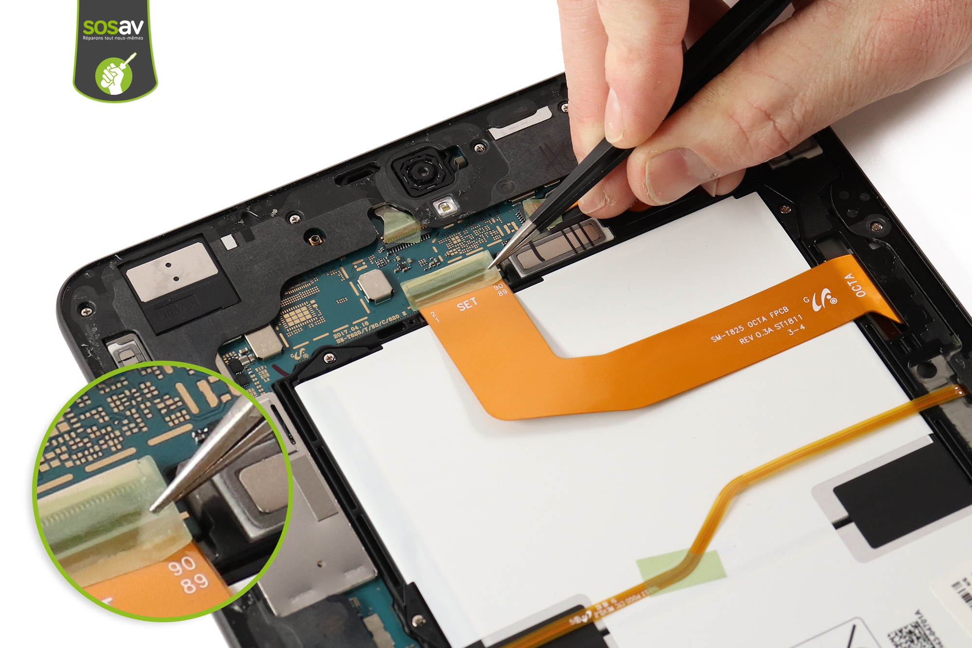

Toujours avec la pince plate, décollez l'adhésif qui recouvre le connecteur de la nappe.Déverrouillez ensuite le connecteur à l'aide de la spatule en nylon.
Il n'y a plus qu'à sortir la nappe du châssis.

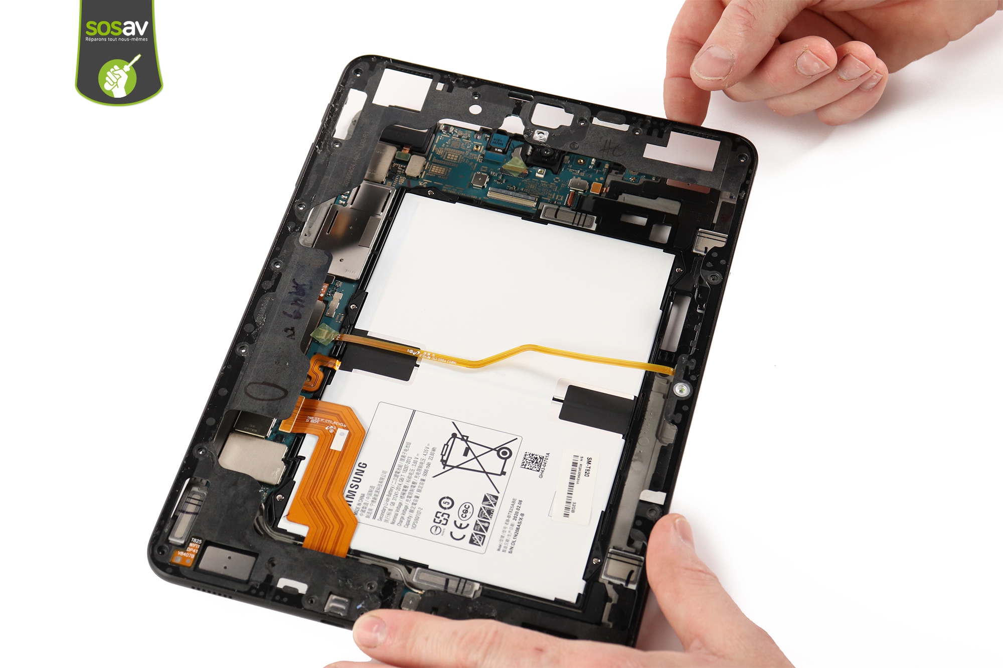

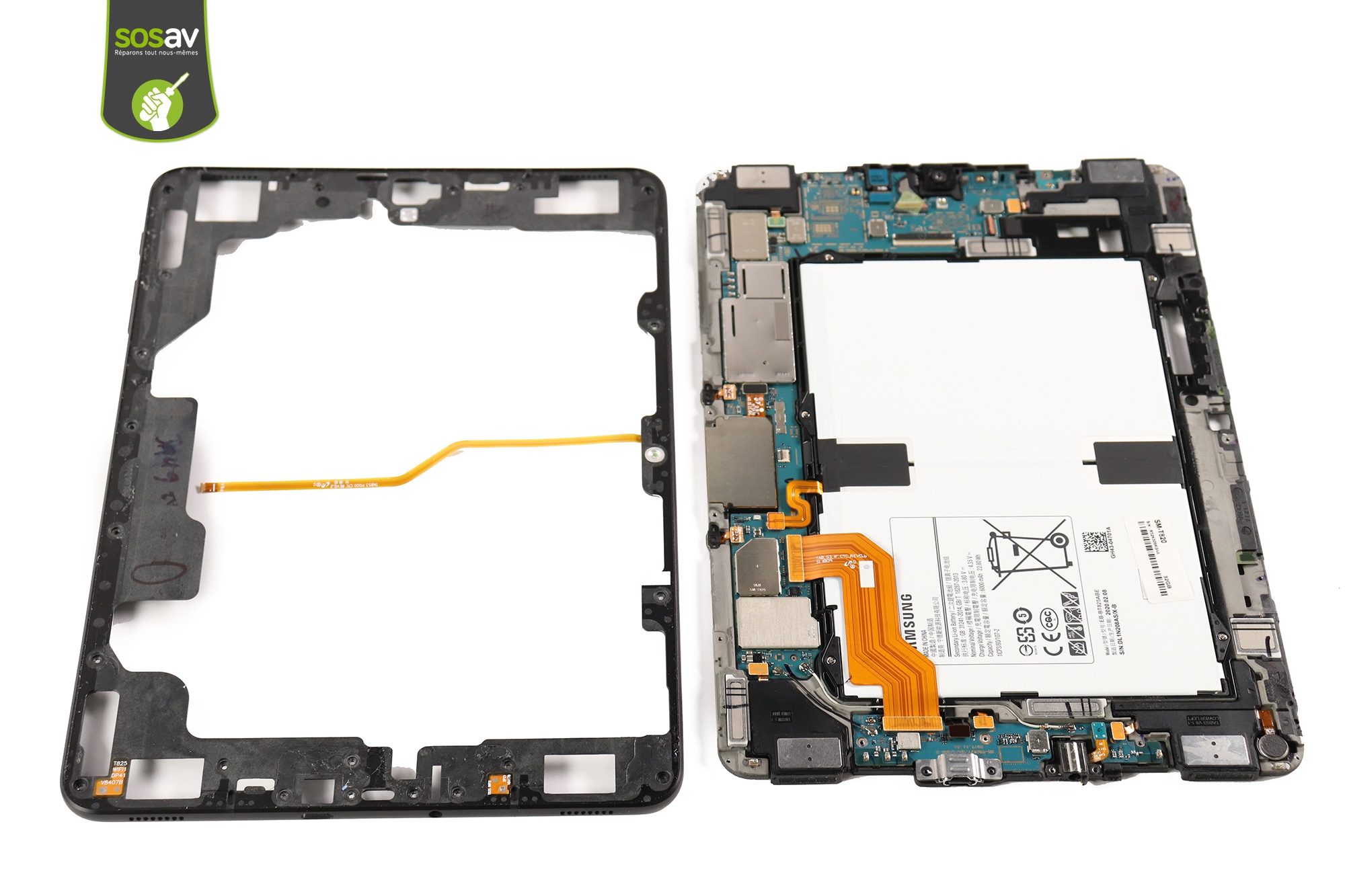

Le châssis externe est démonté.

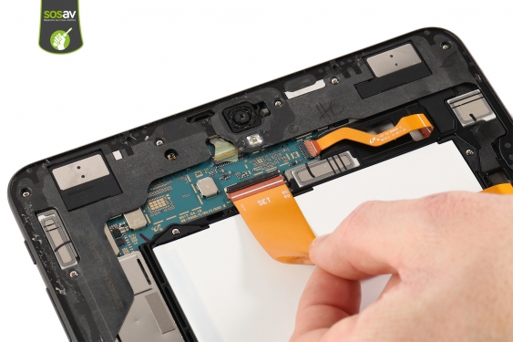

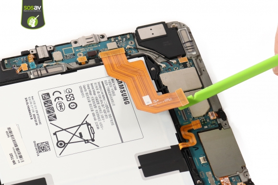

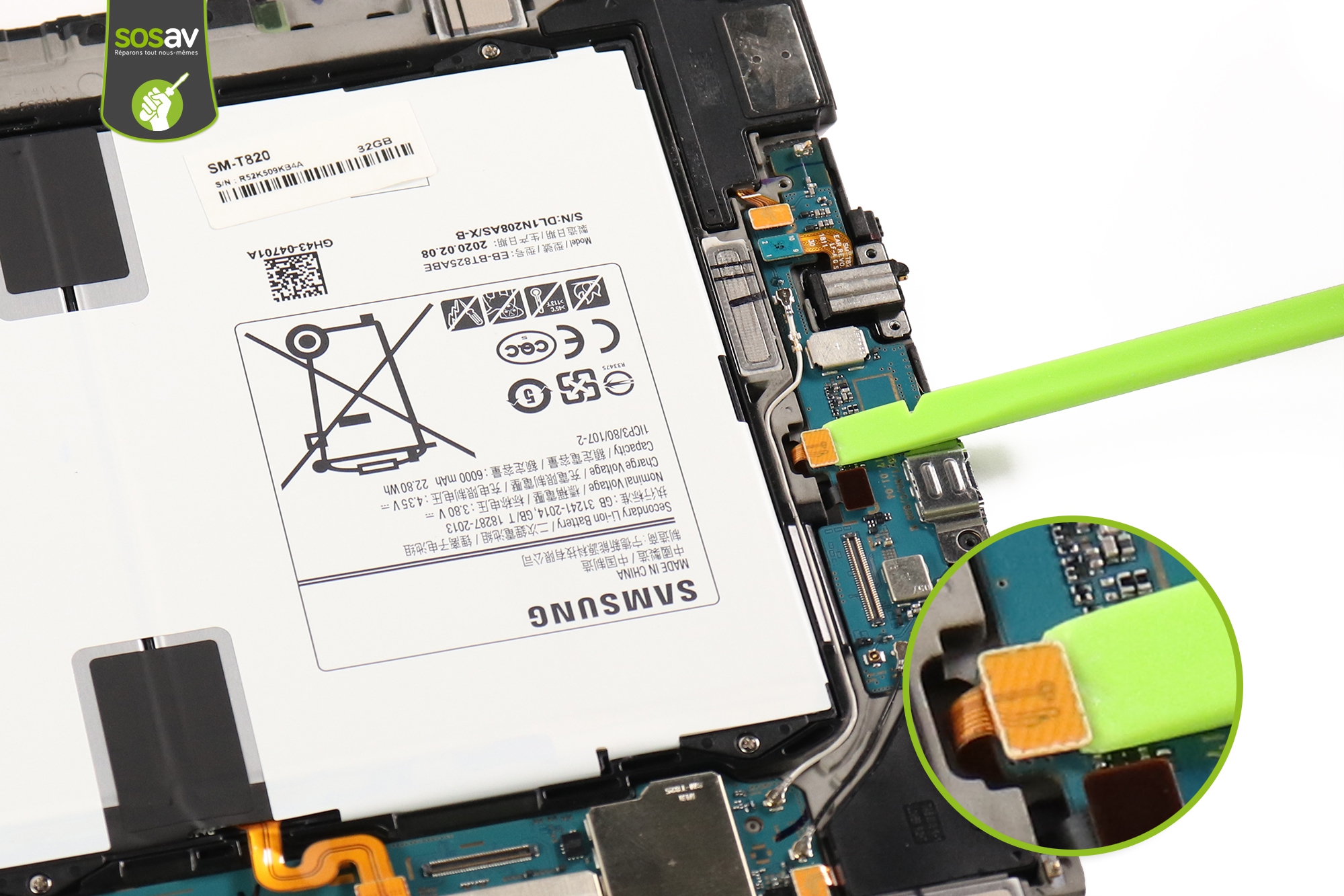

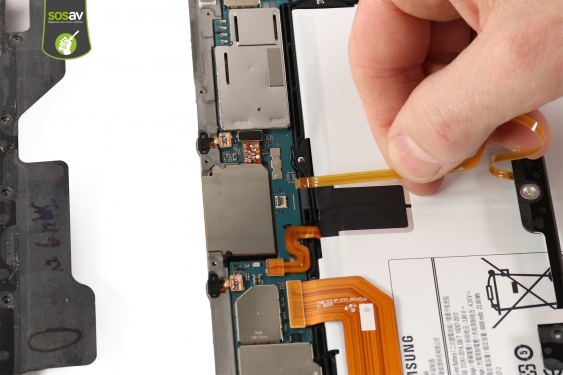

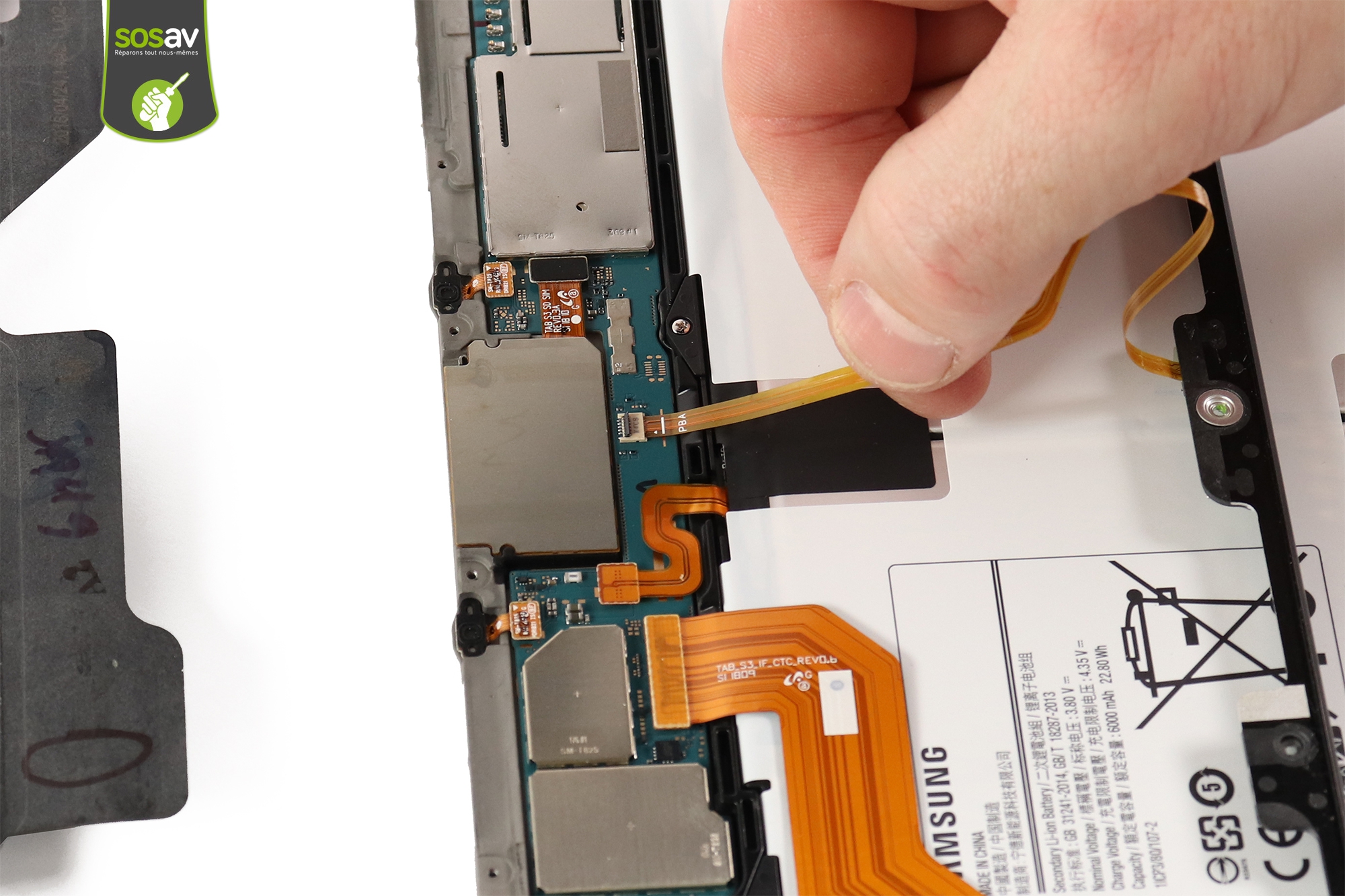

Avant toute chose, déconnectez la nappe de la batterie.Mesure de sécurité pour éviter les éventuels courts-circuits lors de la suite de la réparation Galaxy Tab S3 9.7".

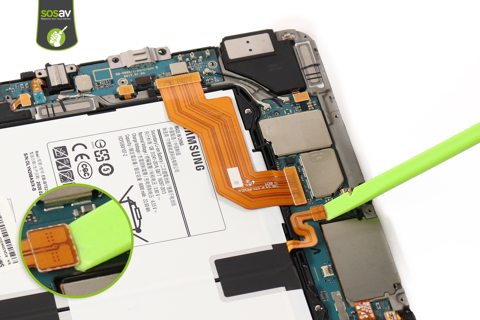

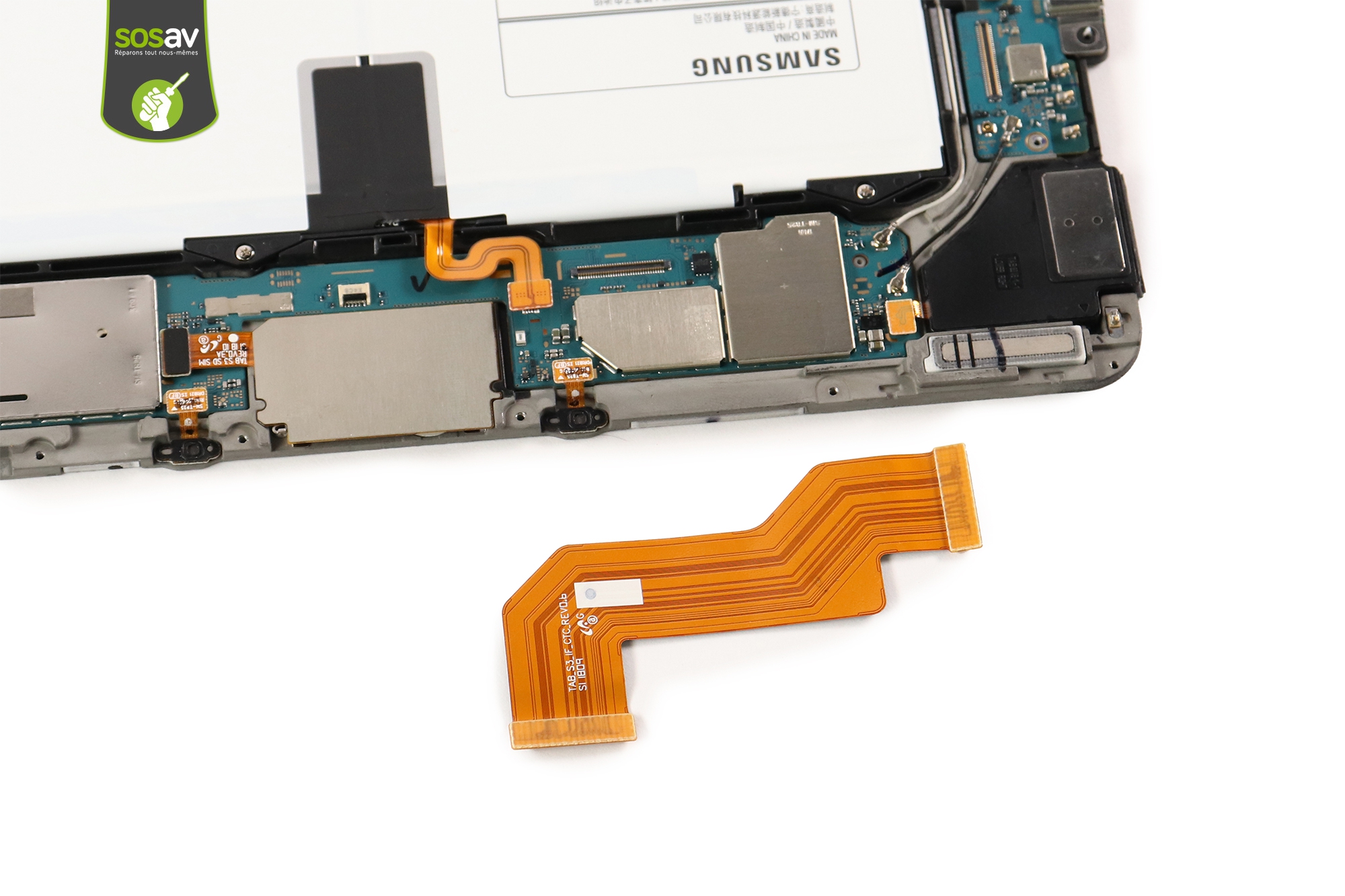

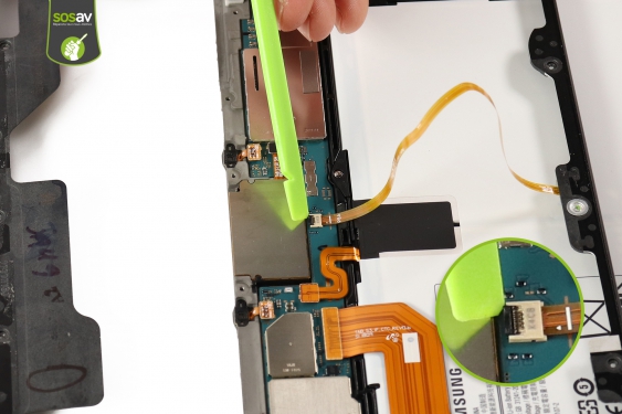

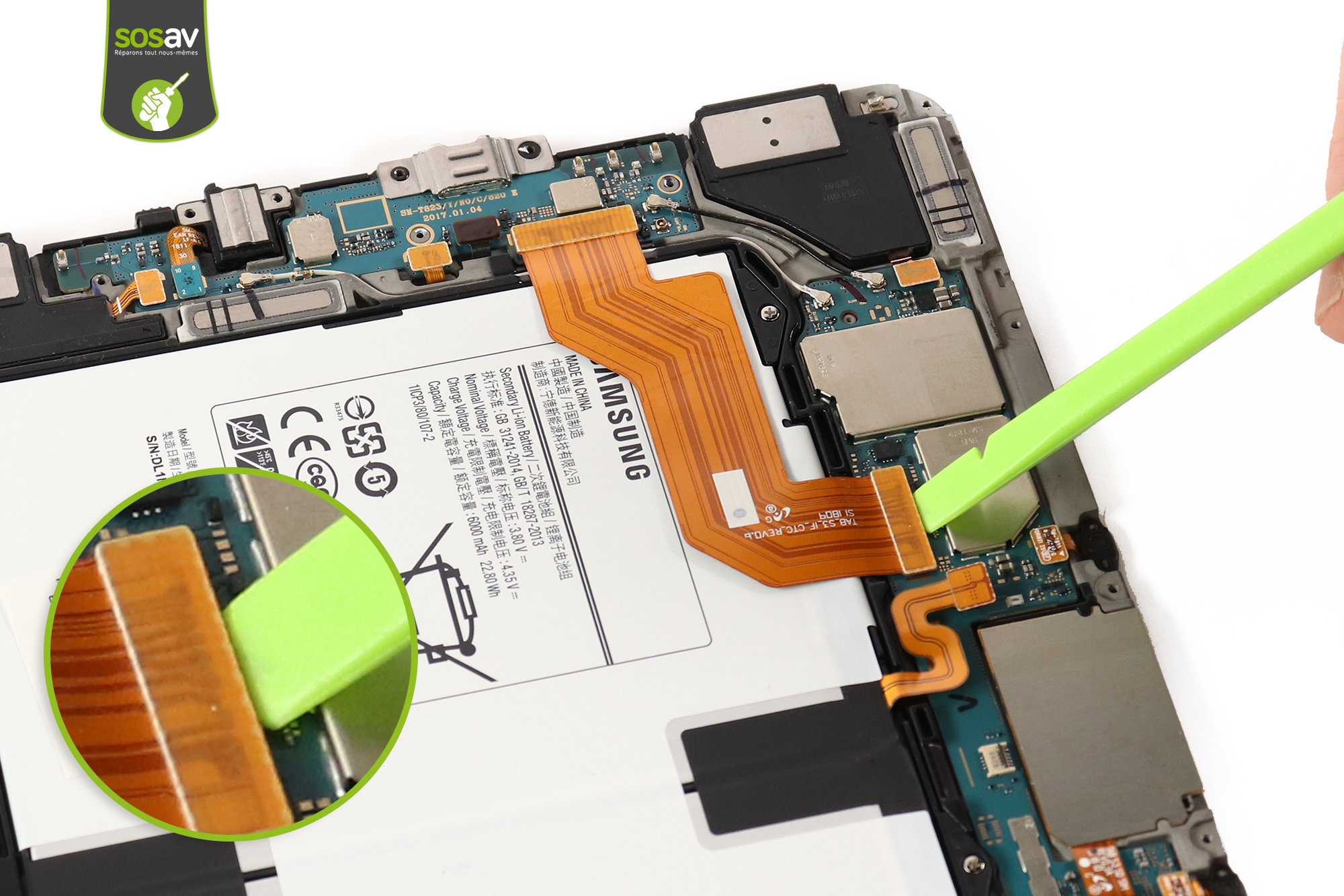

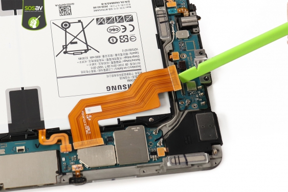

Le retrait de cette nappe connecteur de charge est par confort ! Gardez la spatule en nylon pour débrancher le premier connecteur de la nappe...... Ainsi que le second au niveau du connecteur de charge.
La nappe connecteur de charge est sortie.

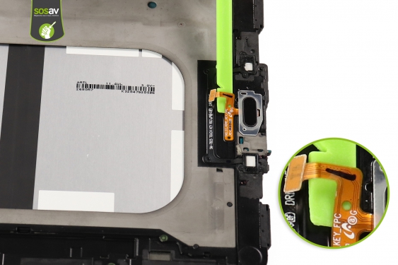

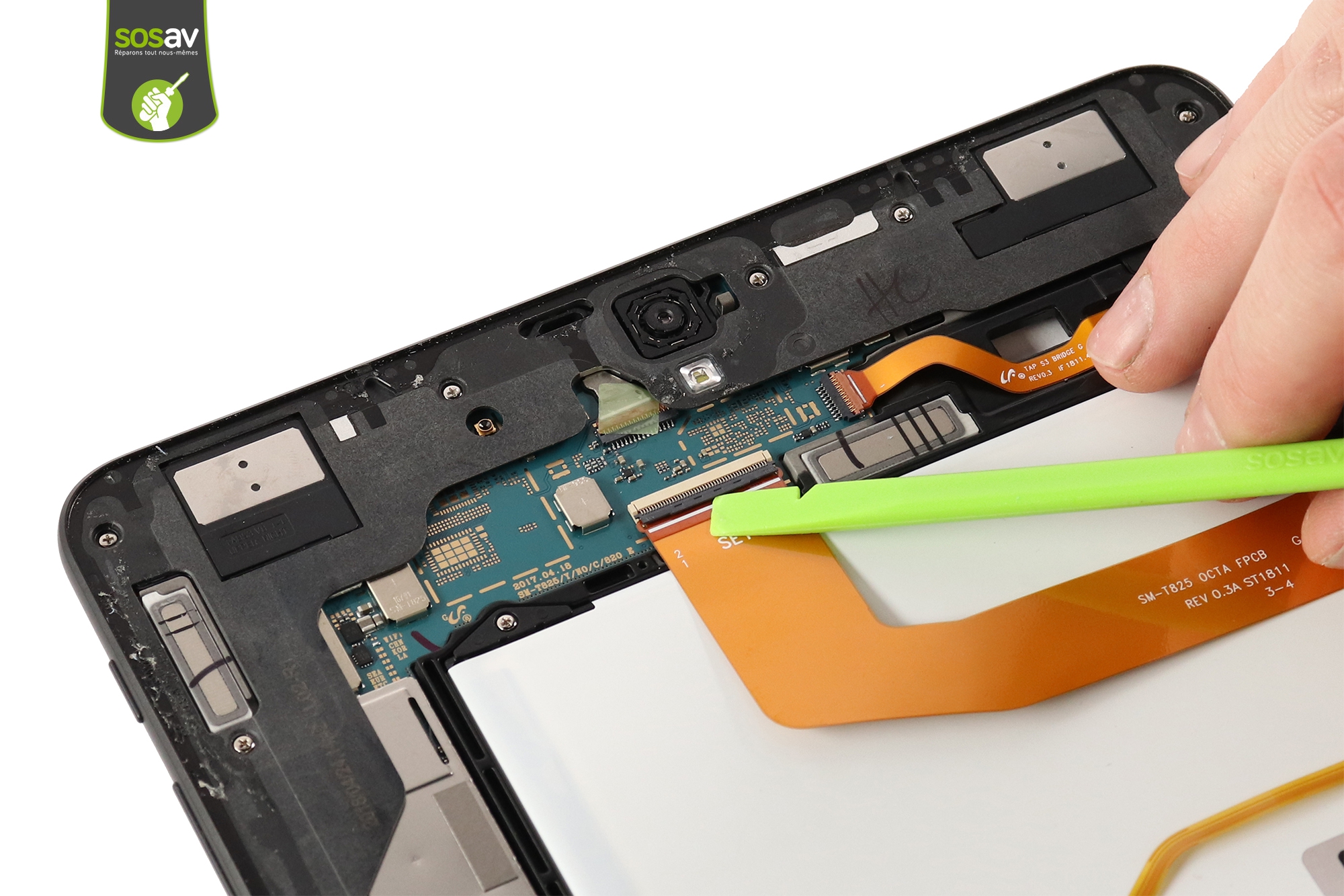

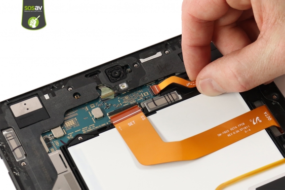

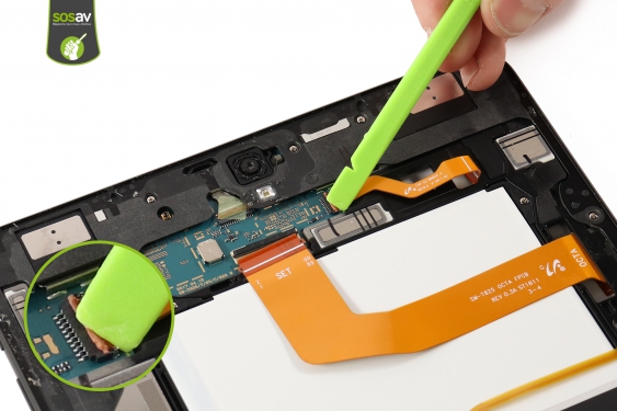

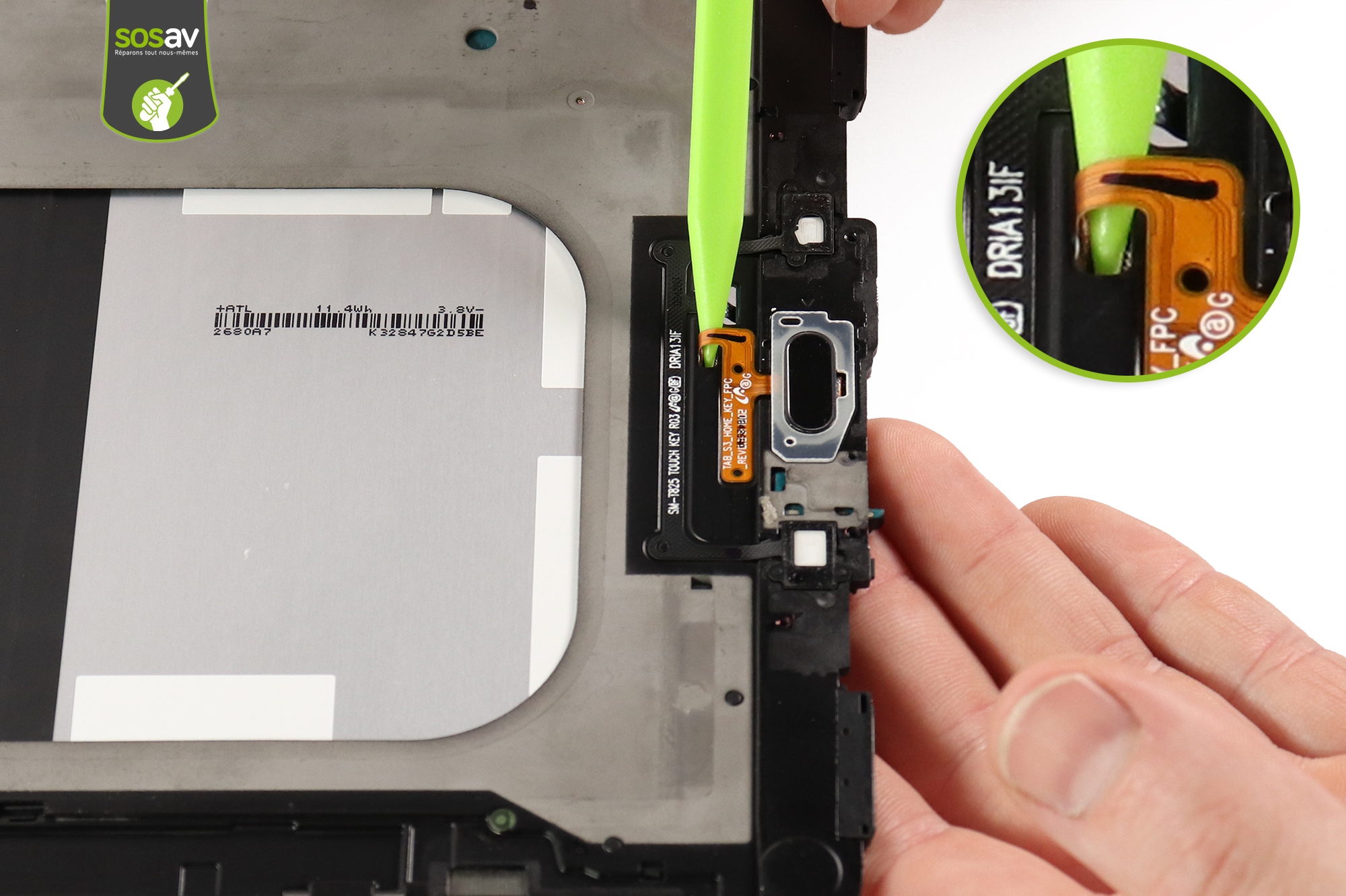

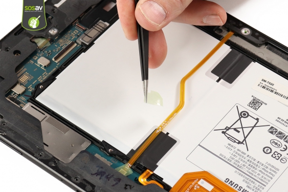

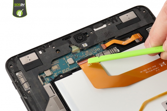

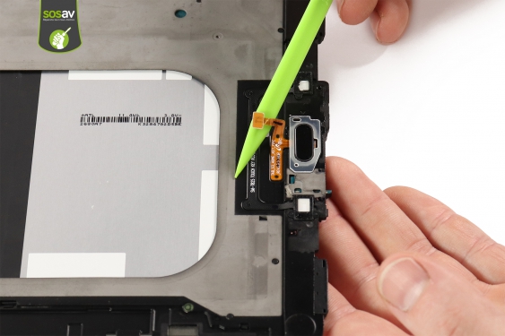

Gardez la spatule en main pour déverrouiller la nappe du bouton home.

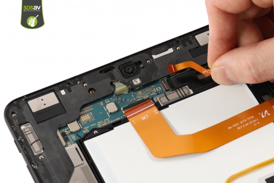

Etape 24

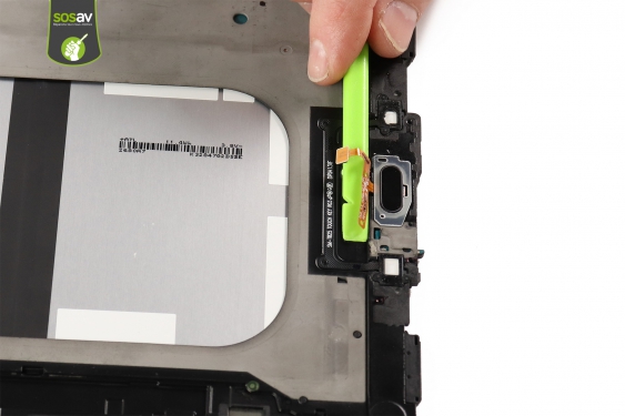

Retournez la tablette pour décoller délicatement la nappe du bouton home.
Etape 24
Etape 25

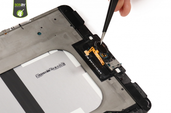

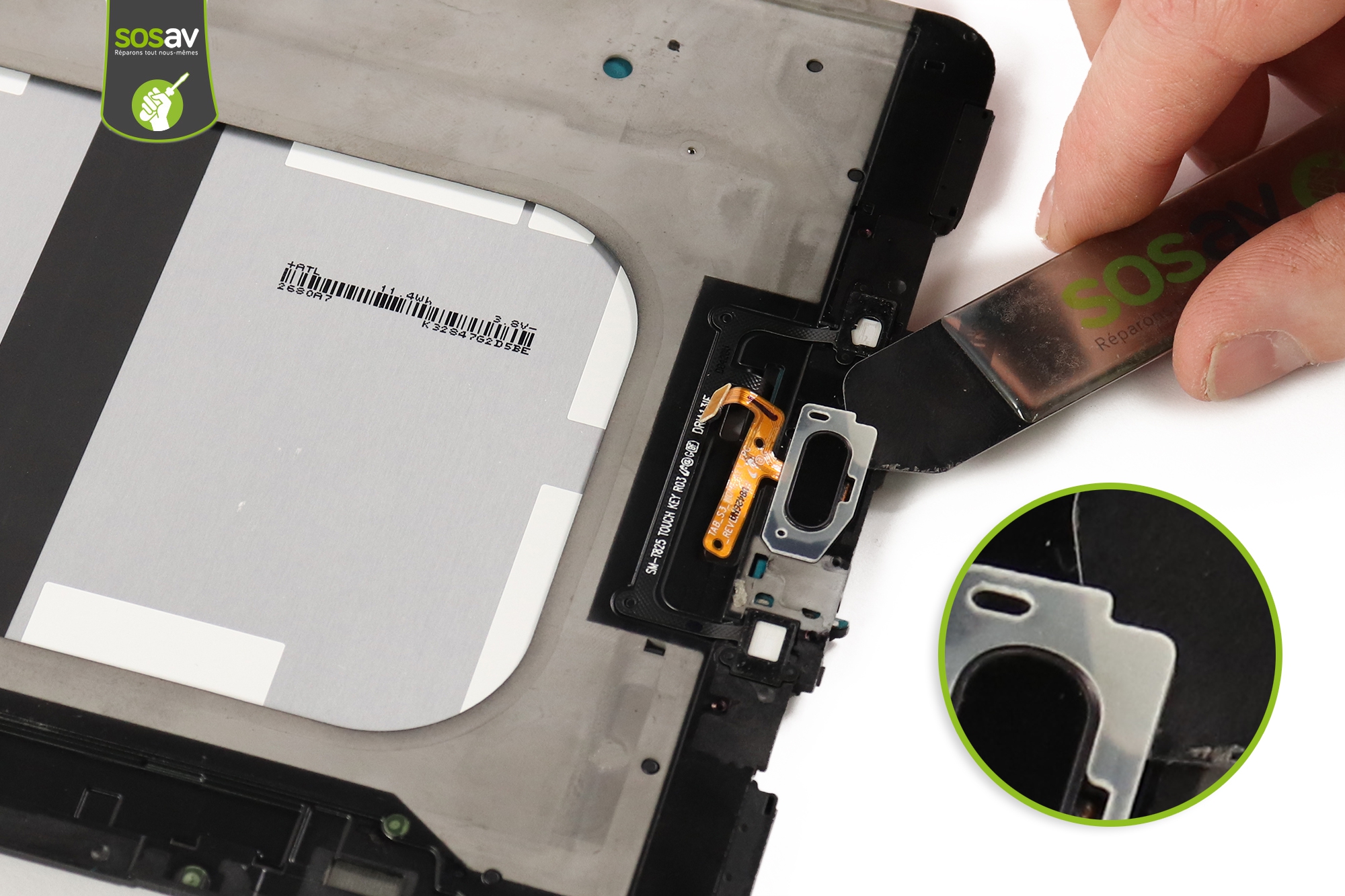

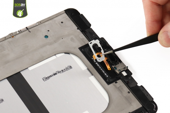

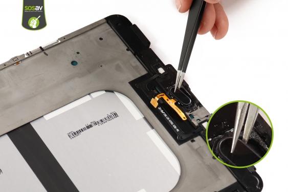

Reprenez la iSesamo pour terminer de décoller support bouton home.Utilisez la pince pour sortir le support métallique...... Puis le bouton home !
Etape 25

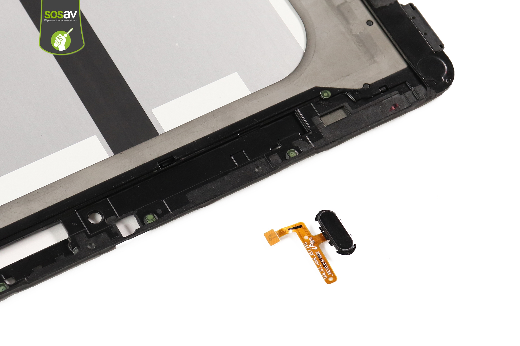

Le capteur d'empreinte et bouton home Galaxy Tab S3 9.7" est déposé.Suivez ce tuto gratuit afin de le remplacer si besoin !
Etape 26
