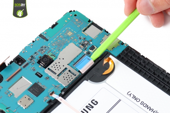

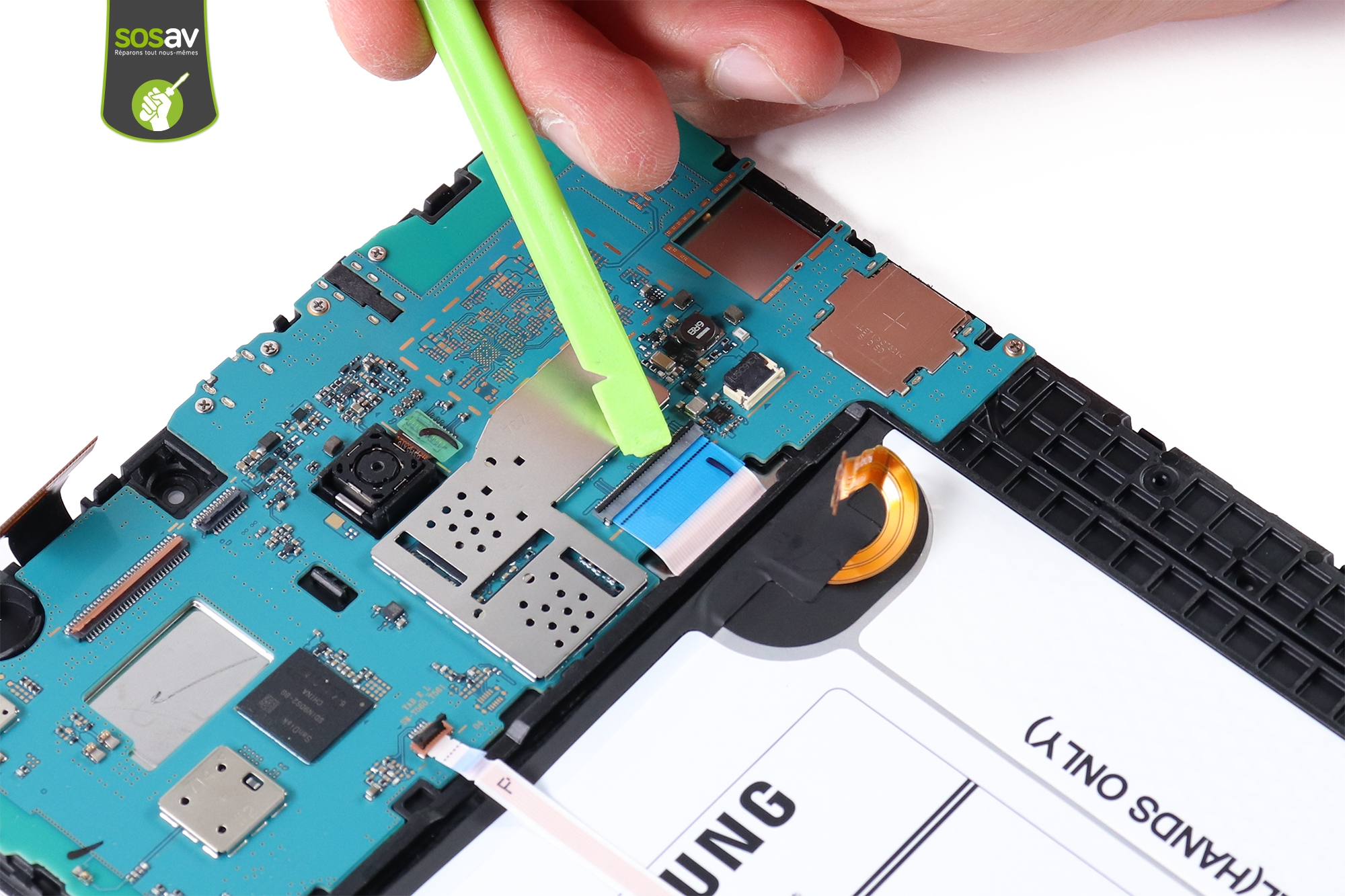

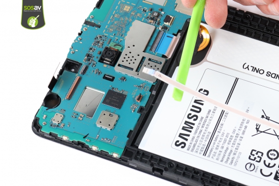

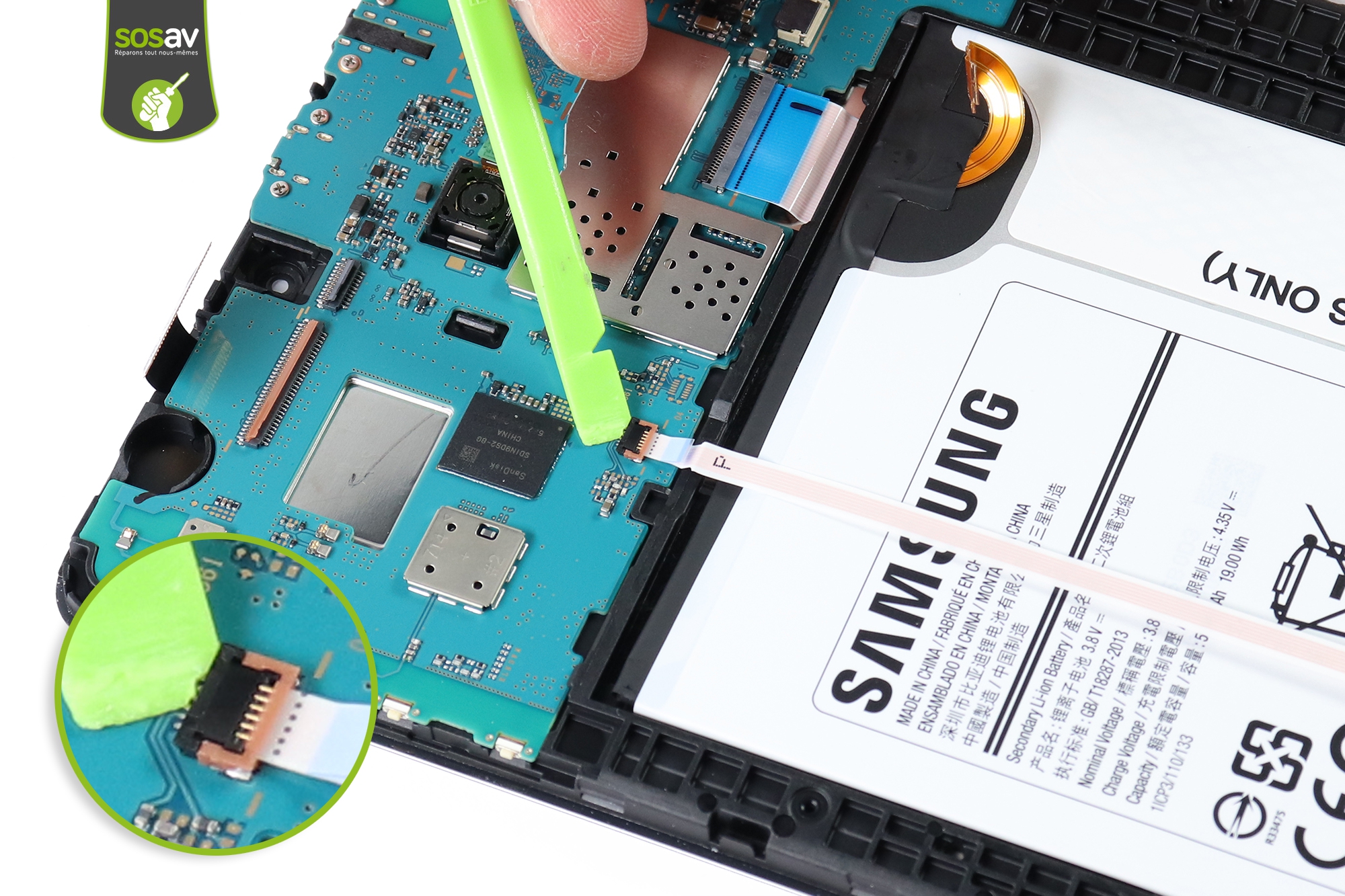

Servez-vous de la spatule en nylon pour décoller l'adhésif qui recouvre le connecteur de la batterie.

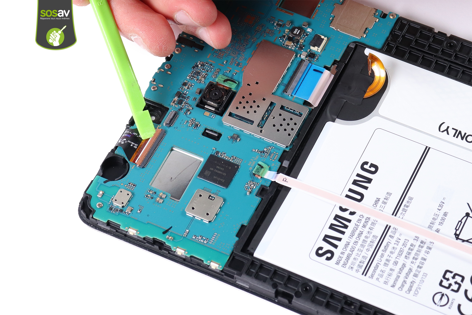

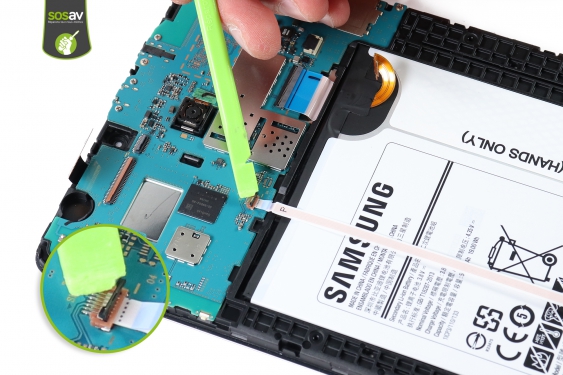

Déverrouillez le connecteur.Puis faites doucement glisser la nappe hors du connecteur.Il s'agit d'une précaution pour éviter les courts-circuits au cours de votre réparation Galaxy Tab E 9.6.

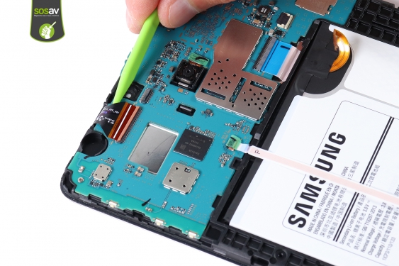

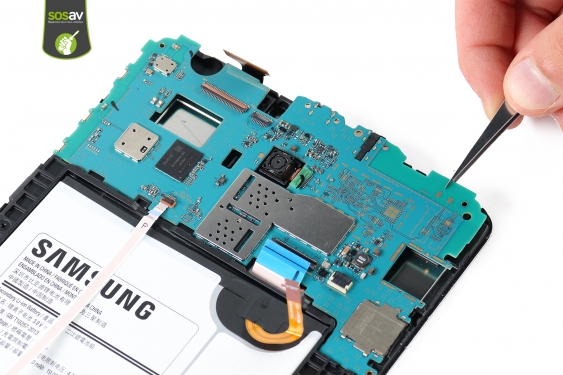

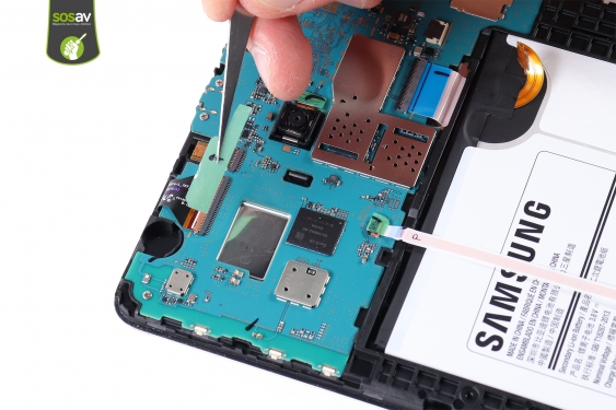

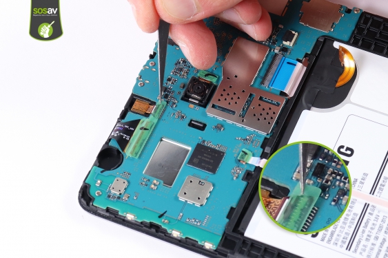

Avec la pince, retirez l'adhésif qui recouvre le connecteur.
Reprenez la spatule en nylon pour déverrouiller le connecteur et libérer la nappe.Il ne vous reste plus qu'à sortir la caméra avant grâce à la pince.

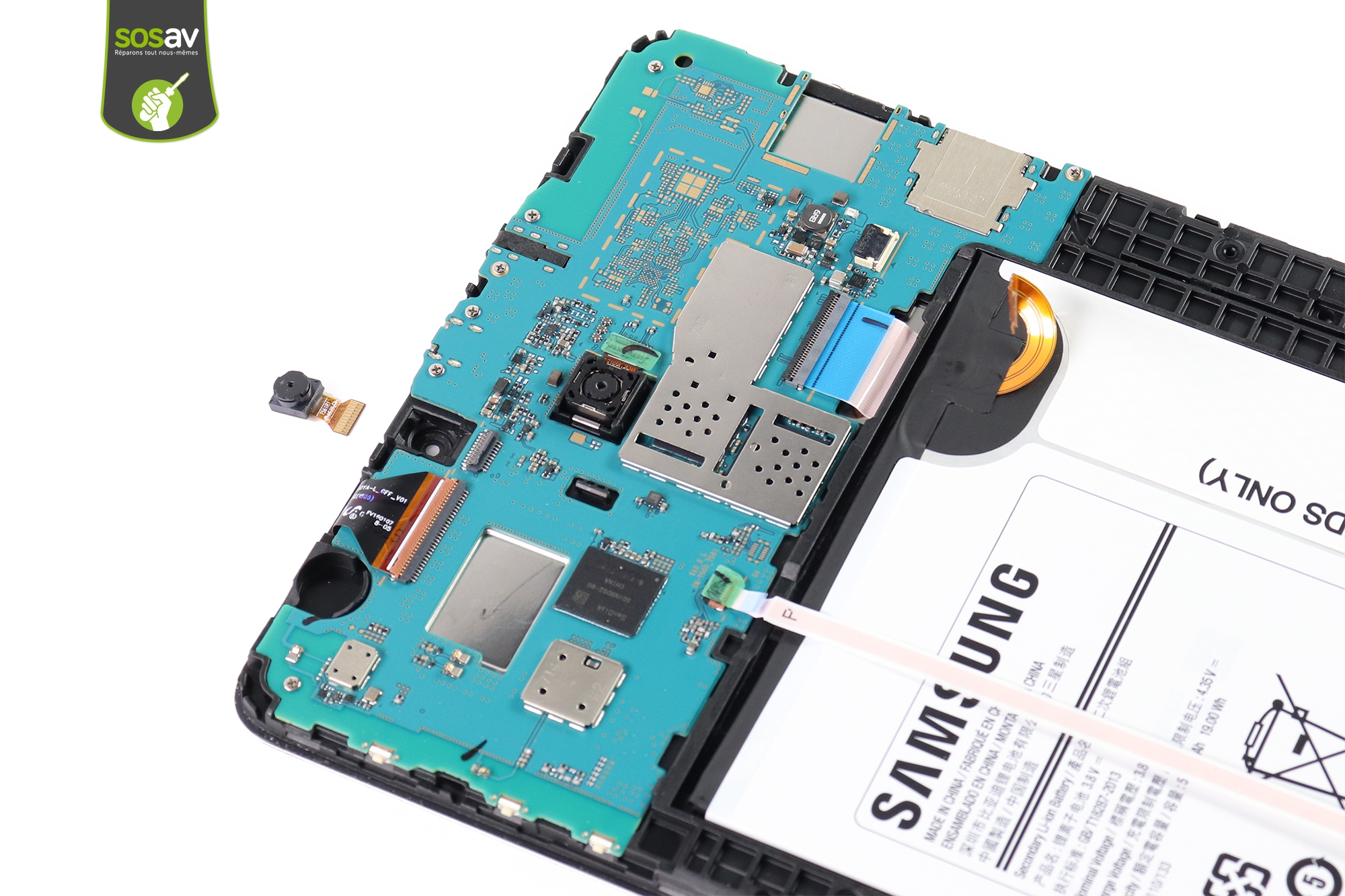

La caméra avant est sortie.

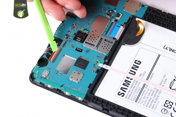

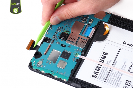

Gardez la spatule en nylon en main pour déverrouiller le connecteur tactile.Puis sortez la nappe.

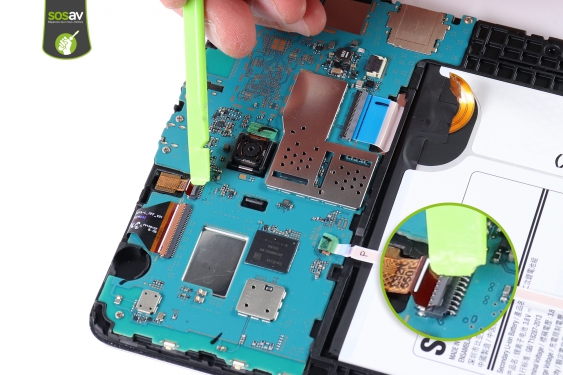

Retirez l'adhésif recouvrant la nappe bouton home.
Puis soulevez le connecteur afin de libérer et retirer la nappe.

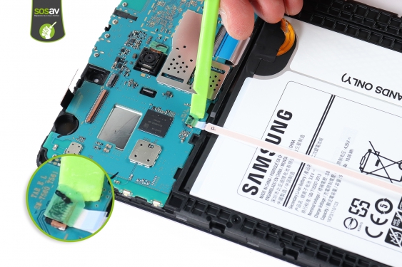

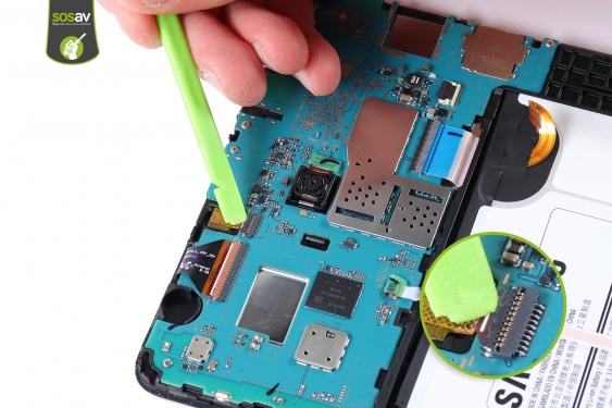

Faites de même pour déverrouiller le connecteur LCD.

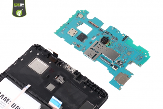

La carte mère est sortie et partiellement démontée.

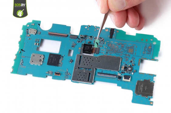

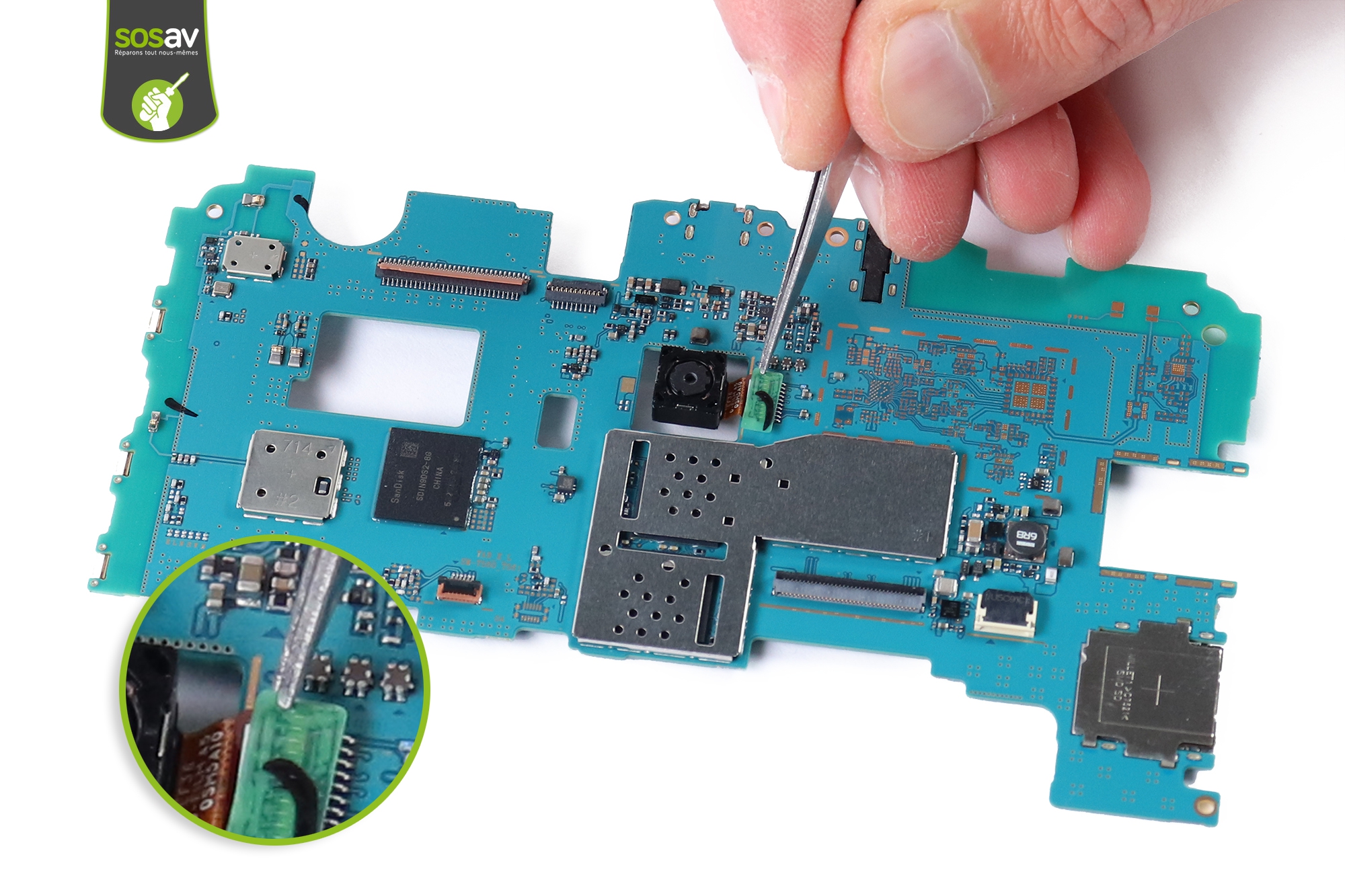

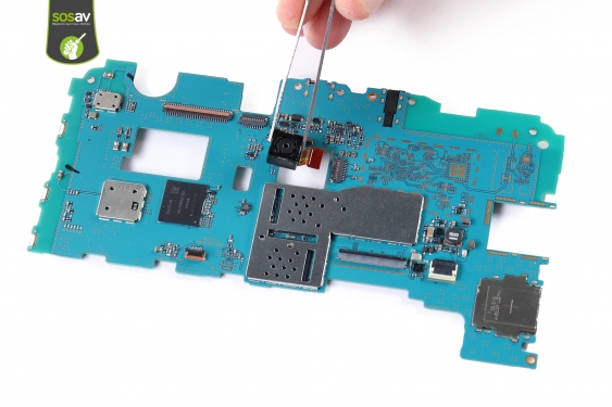

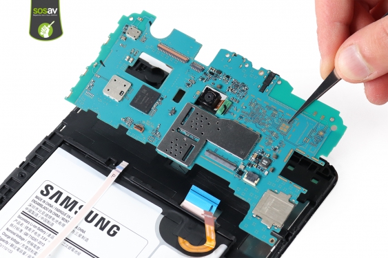

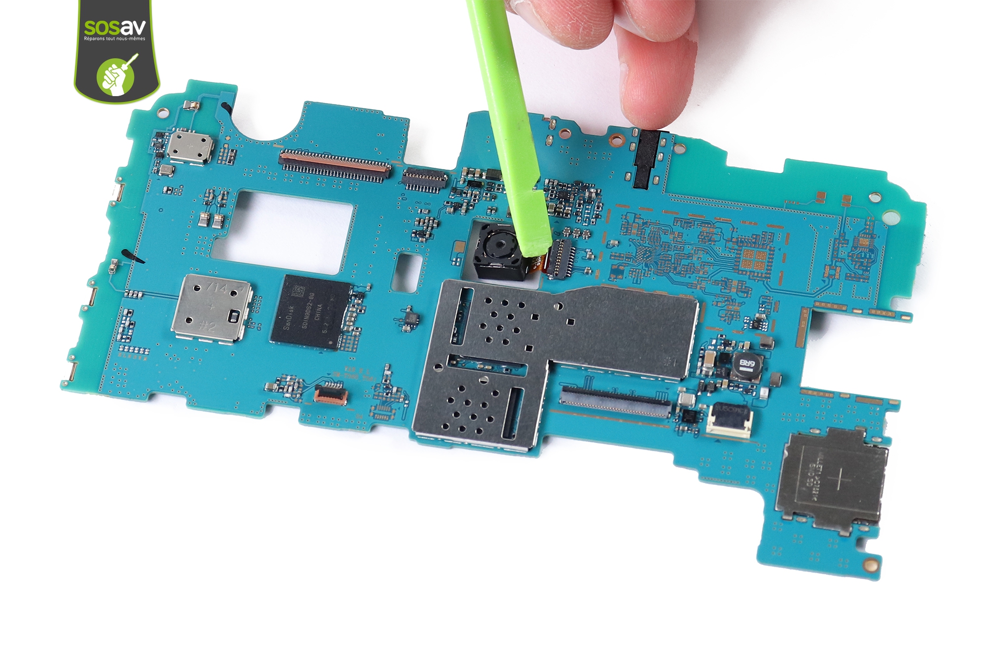

Encore un nouvel adhésif à décoller pour extraire la caméra arrière.

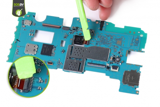

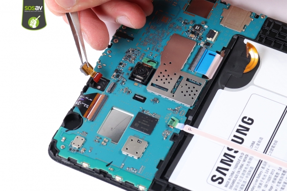

Déverrouillez le connecteur pour pouvoir sortir la caméra arrière.

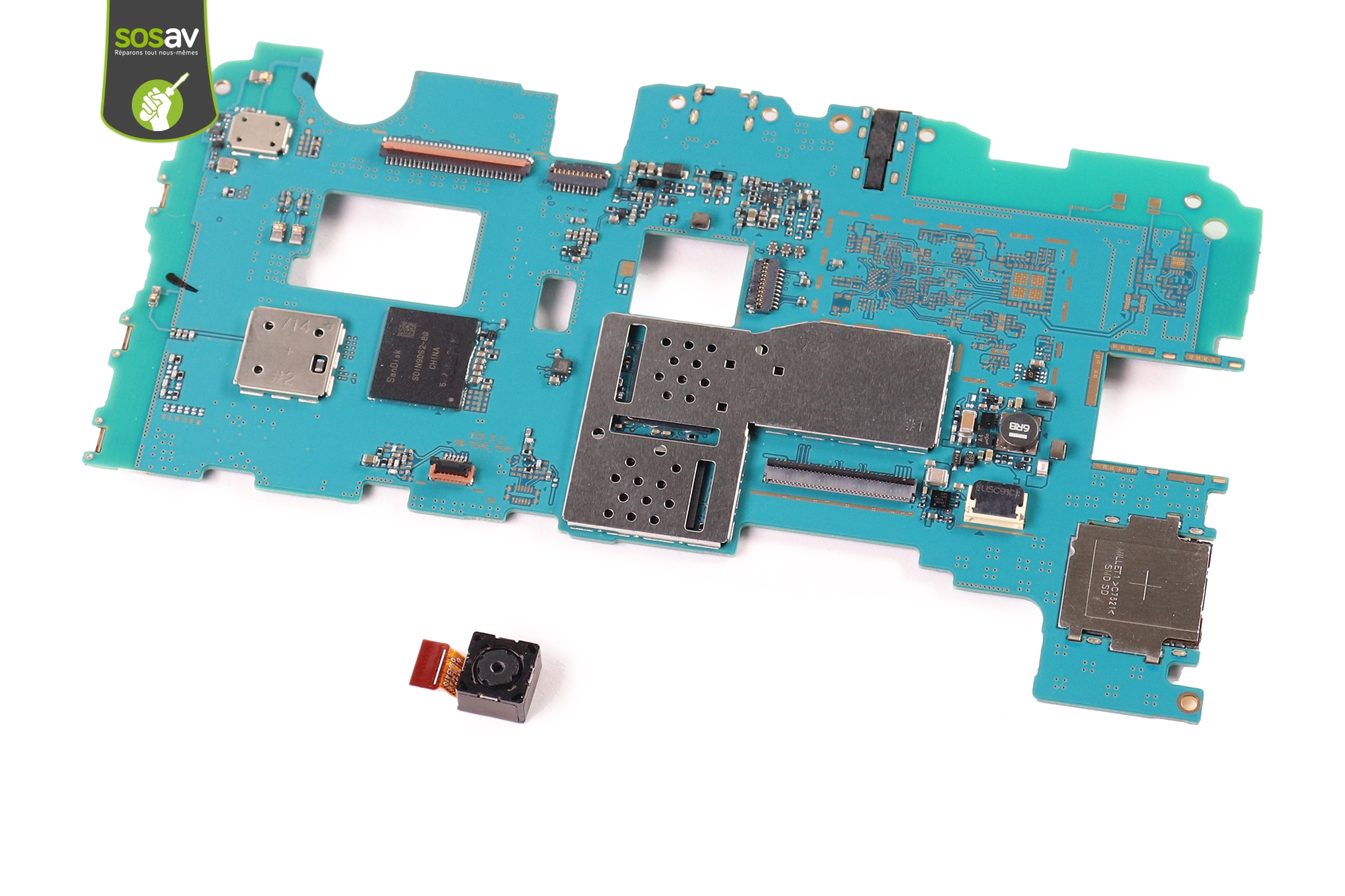

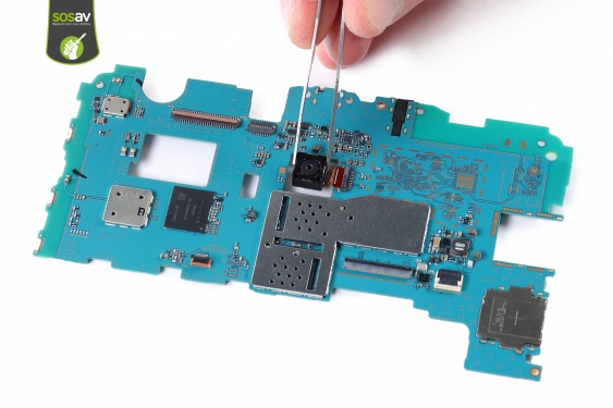

La caméra arrière est déposée et la carte mère Galaxy Tab E 9.6 est entièrement démontée.En cas de besoin, réparez ou changez-la par une carte mère reconditionnée grâce à ce tuto gratuit.
