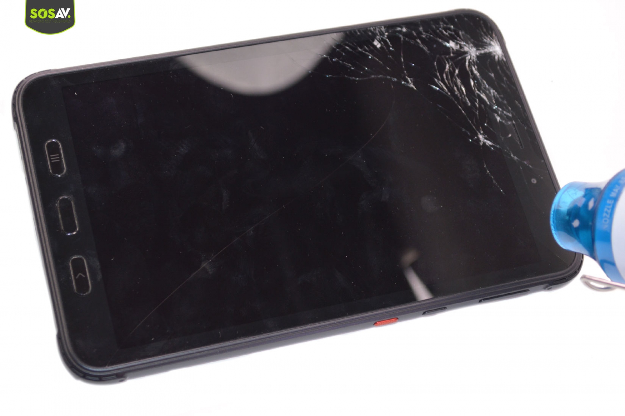

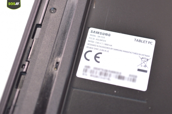

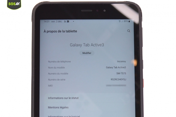

1. Vérifiez attentivement les paramètres de votre tablette et assurez-vous que le numéro de modèle indiqué correspond à SM-T575.
2. Si l'écran de votre tablette est éteint, recherchez la référence écrite sous la batterie. Vous pouvez suivre un tutoriel jusqu'à l'étape 3 pour savoir comment y accéder.

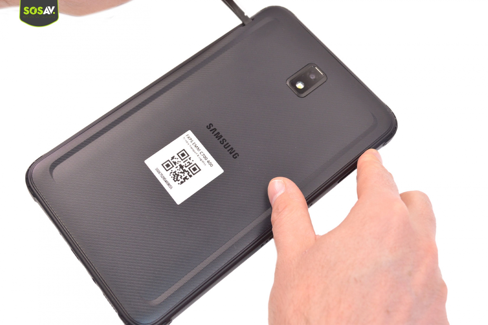

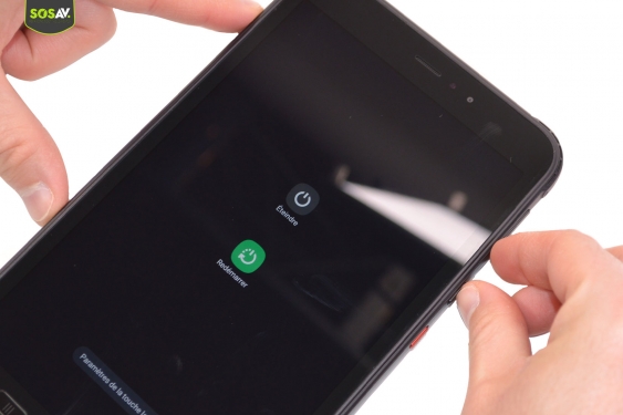

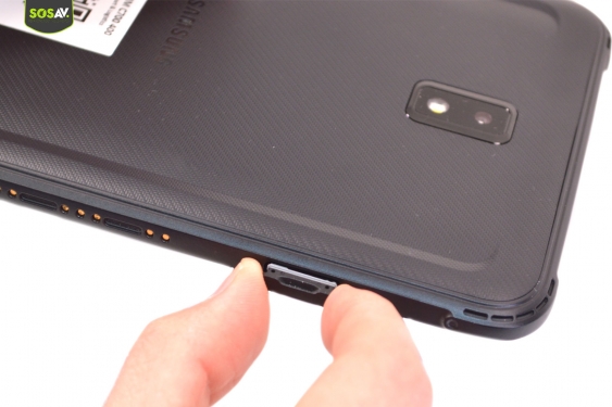

Pour commencer, éteignez votre tablette et, si nécessaire, retirez le tiroir de la carte SIM.

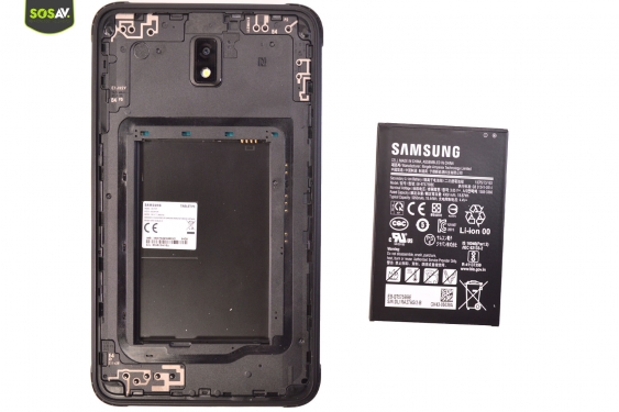

Ensuite, retirez la vitre arrière complètement en utilisant vos mains.

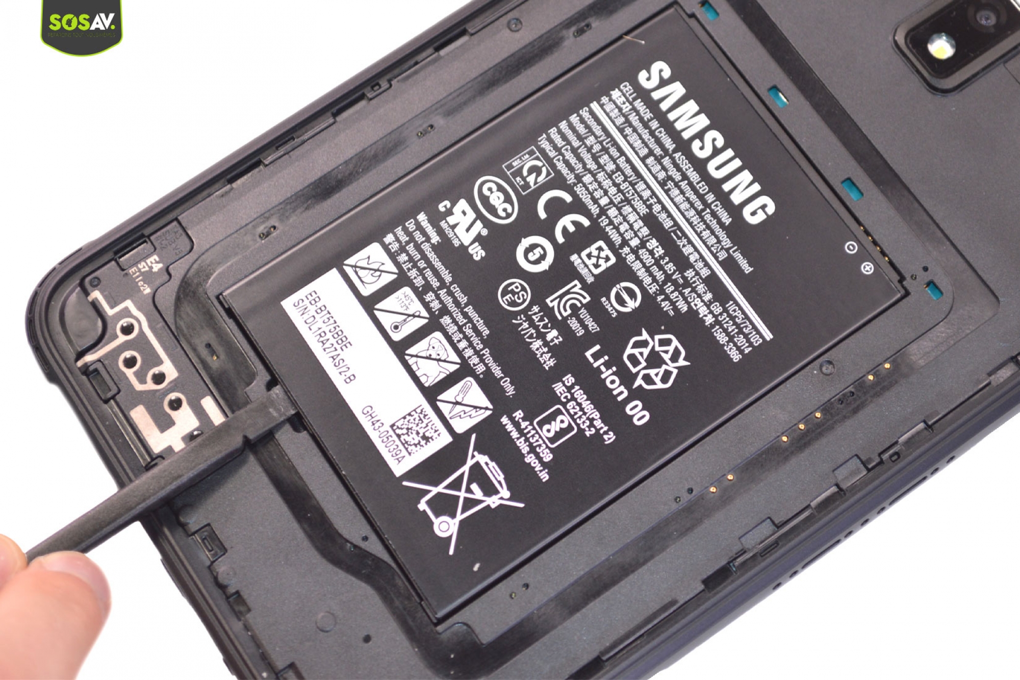

Il vous suffit de soulever la batterie en utilisant un spudger dans l'emplacement prévu à cet effet.
Vous découvrirez également le numéro de modèle de votre Galaxy Tab sous la batterie.

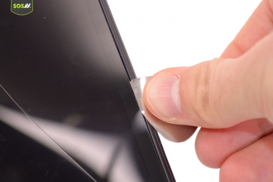

Peu importe votre préférence, pour utiliser l'outil choisi il vous faut l'allumer et passer simplement l'appareil sur les bords de votre Galaxy Tab Active 3.

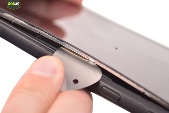

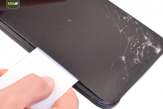

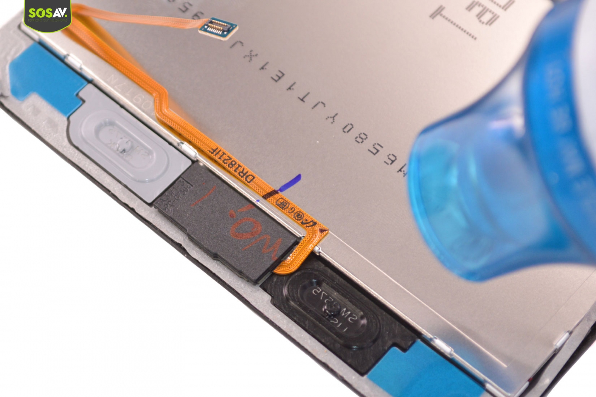

Ensuite, servez-vous du levier en nylon pour faciliter l'insertion sous l'écran LCD.
Faites ensuite glisser le médiator sous la vitre et l'écran LCD pour continuer le processus de séparation.

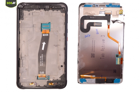

Si votre écran présente des dommages importants, il peut être nécessaire de séparer la partie endommagée en utilisant un médiator.

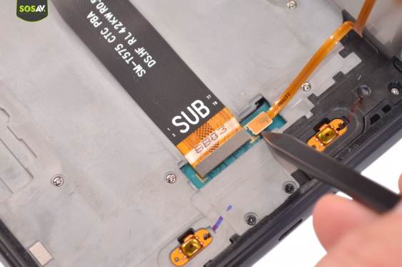

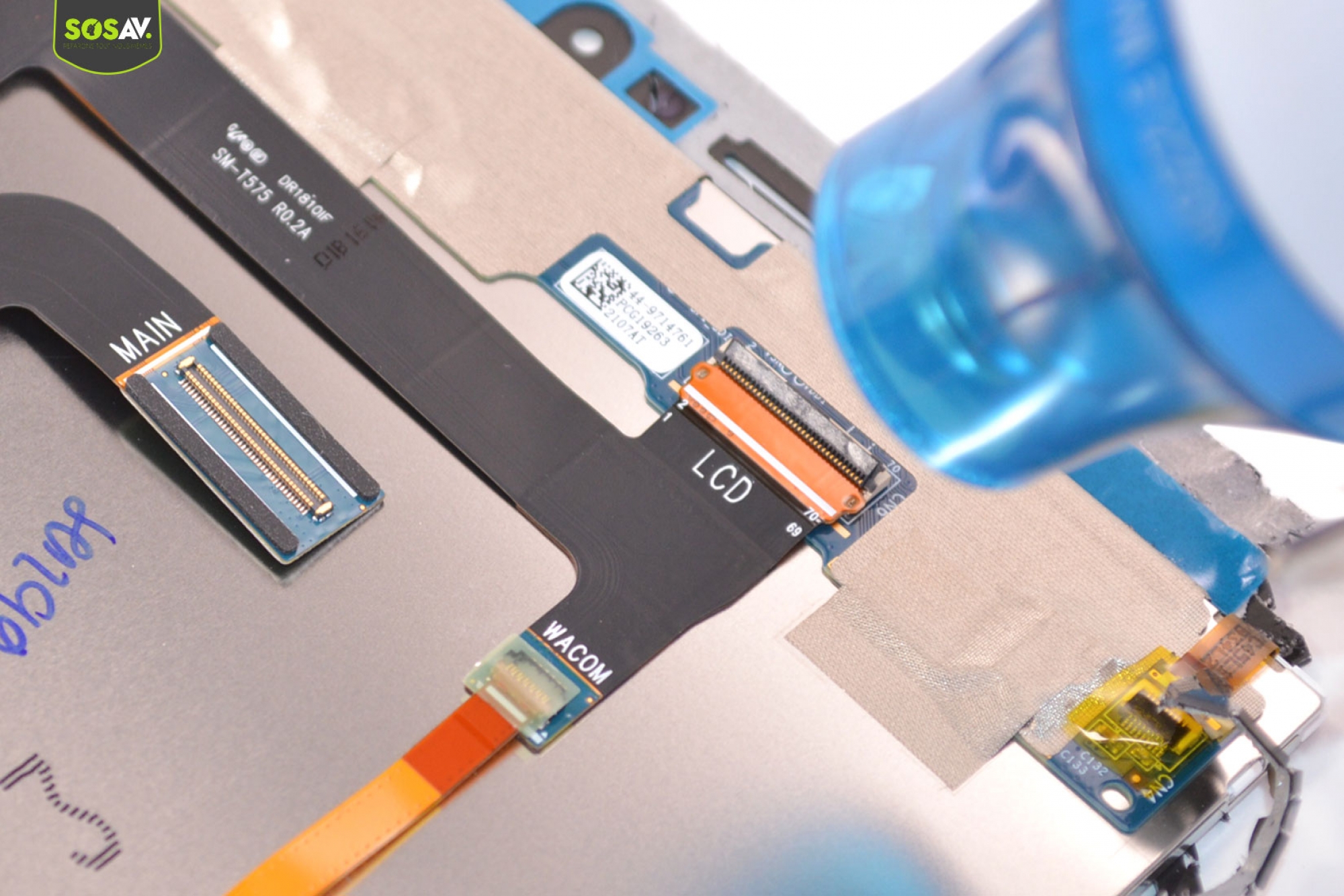

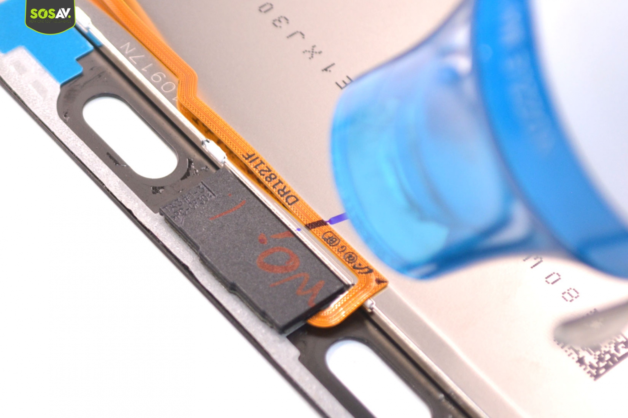

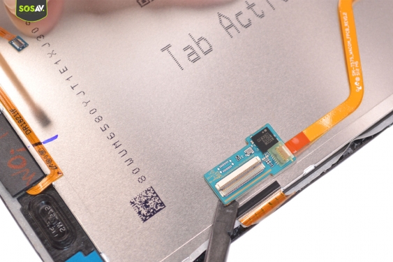

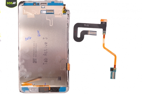

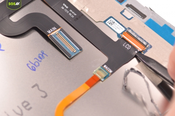

Déconnectez cette nappe pour détacher l'écran du châssis.

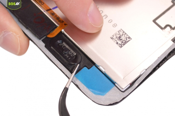

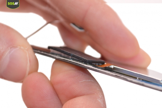

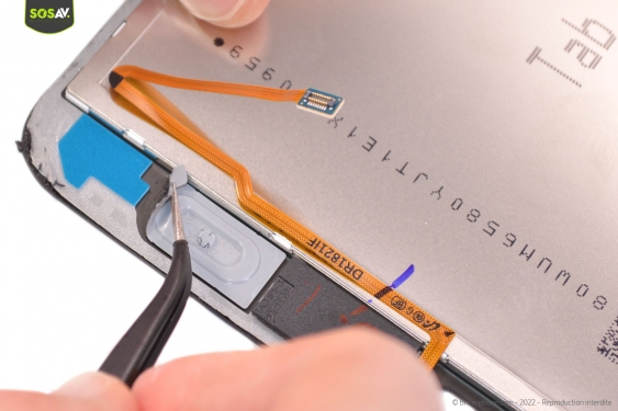

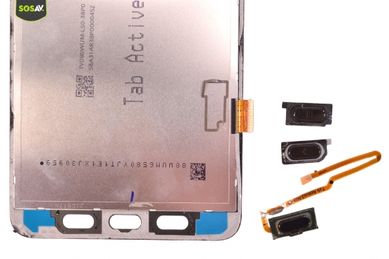

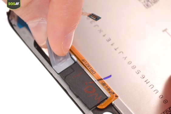

Ensuite, prenez une pince et détachez délicatement les supports en silicone se trouvant de chaque côté du bouton Home.

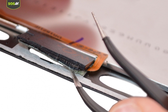

Enfin, avec précaution, utilisez une pince pour positionner celle-ci sous le composant, puis soulevez le.

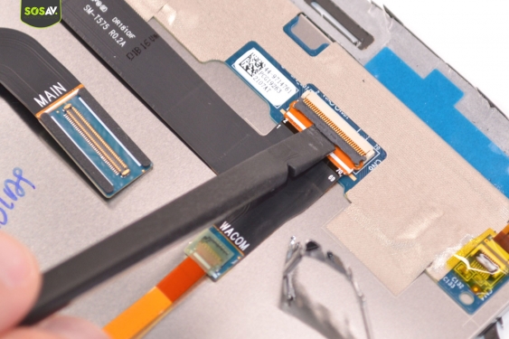

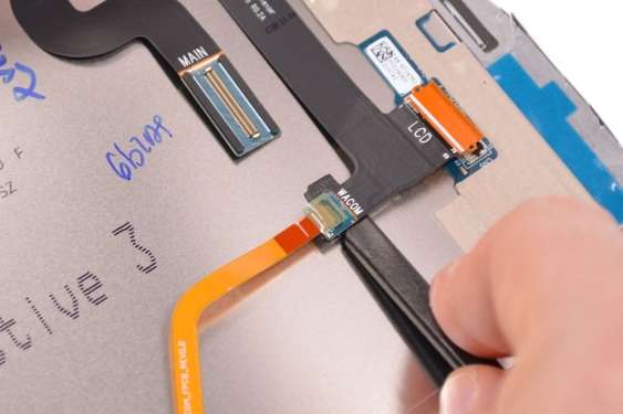

Puis introduisez la pincette sous la nappe pour pouvoir la décoller.

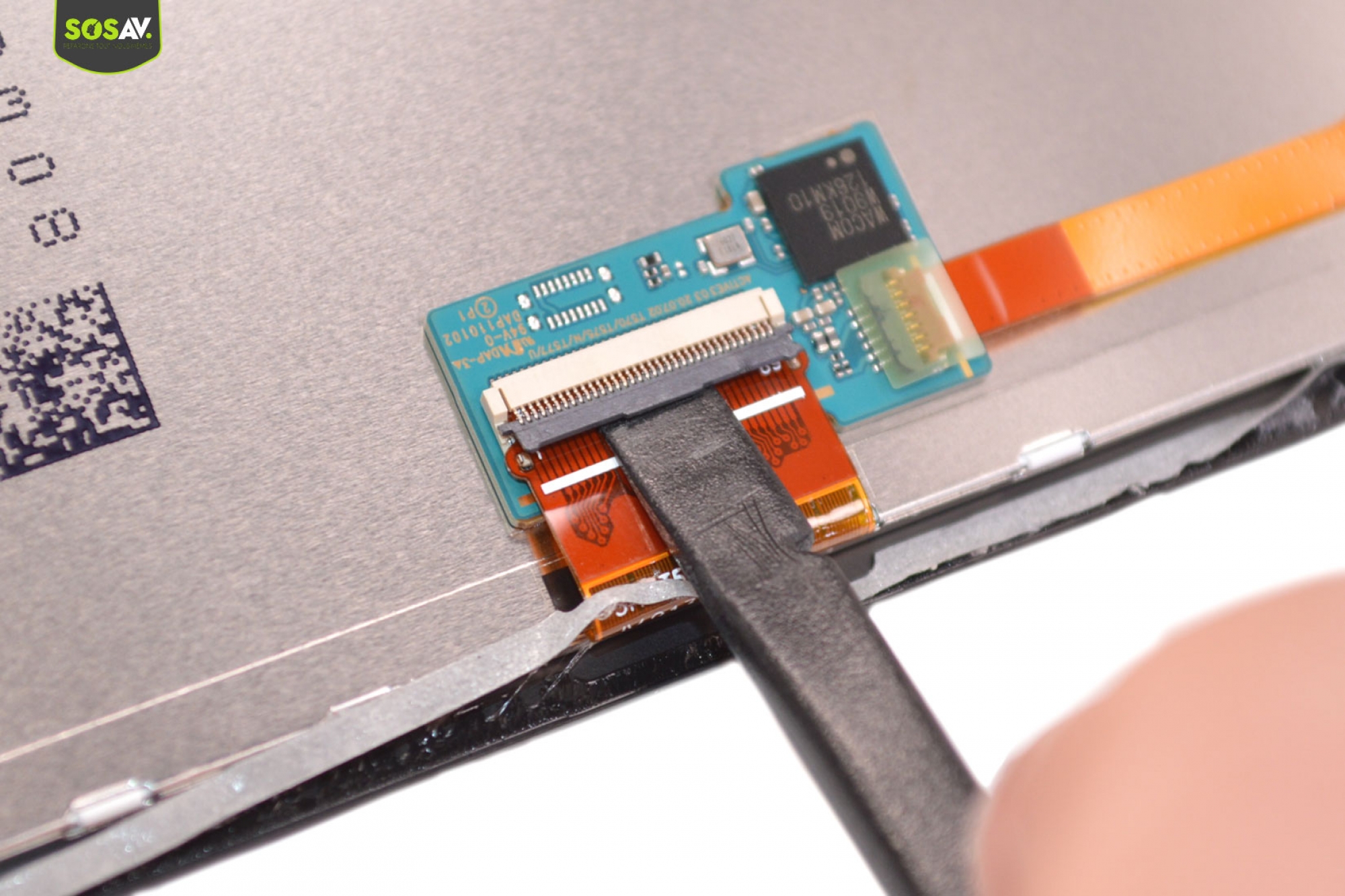

Une fois cela fait, prenez votre levier afin de décoller la nappe.
