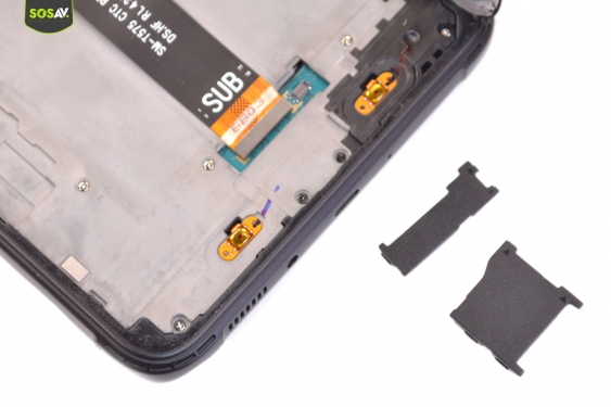

Pour commencer, veuillez éteindre la tablette, puis retirer le tiroir de la carte SIM si nécessaire.
Ensuite, retirez la vitre arrière complètement en utilisant vos mains.
Une fois la batterie retirée vous serez en mesure de trouver le numéro de modèle de votre Galaxy Tab.

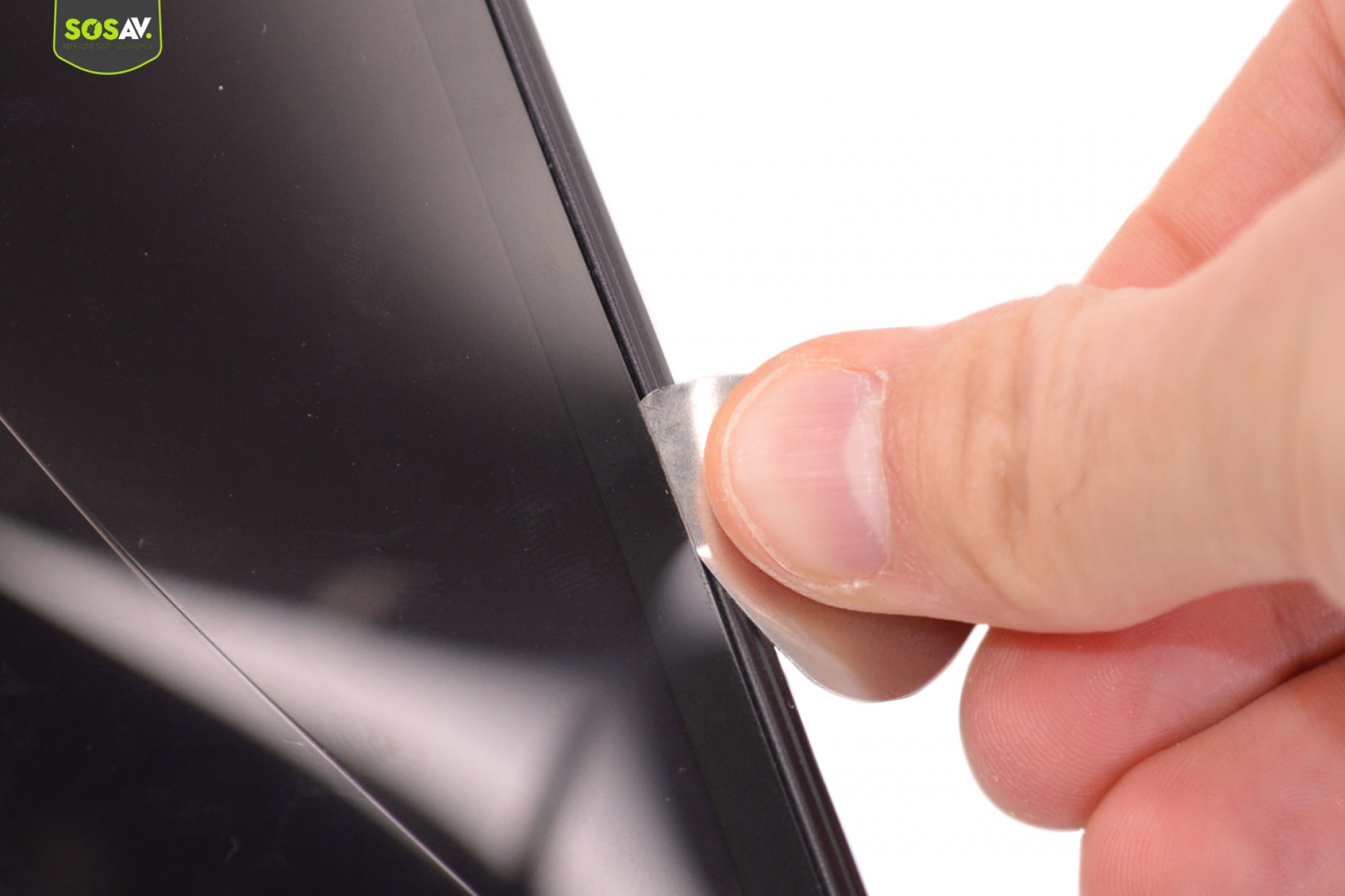

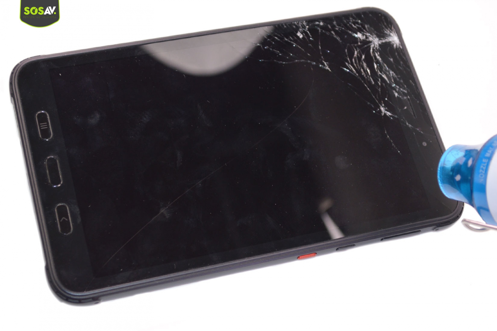

Il vous suffit d'allumer le produit et de la passer sur tout le contour de la Galaxy Tab Active 3.

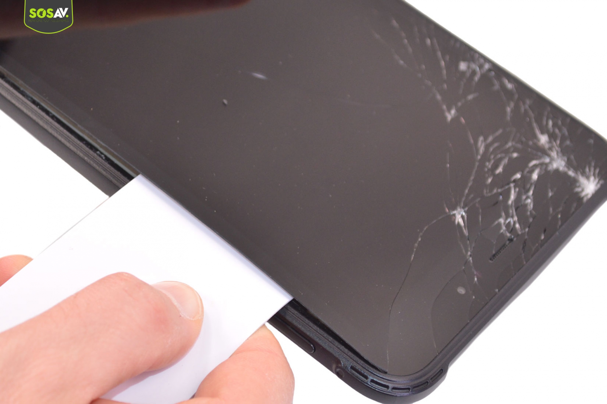

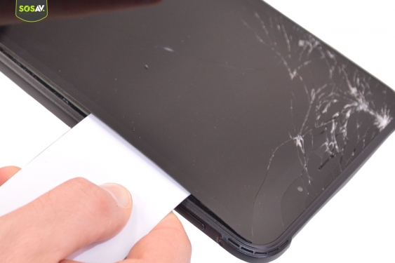

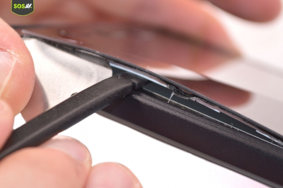

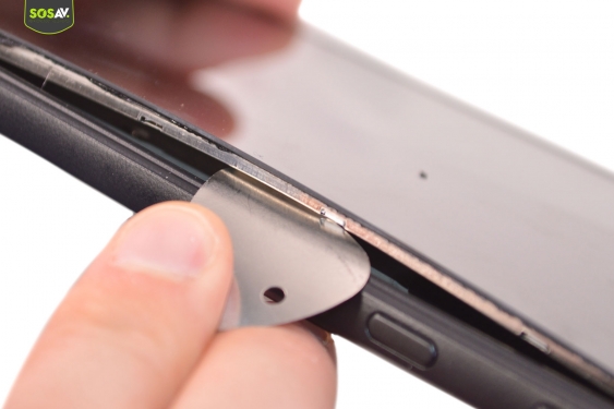

Utilisez ensuite le levier en nylon pour vous aider à glisser sous le LCD.
Faites glisser le médiator sous la vitre et le LCD pour poursuivre le processus de décollage.

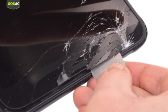

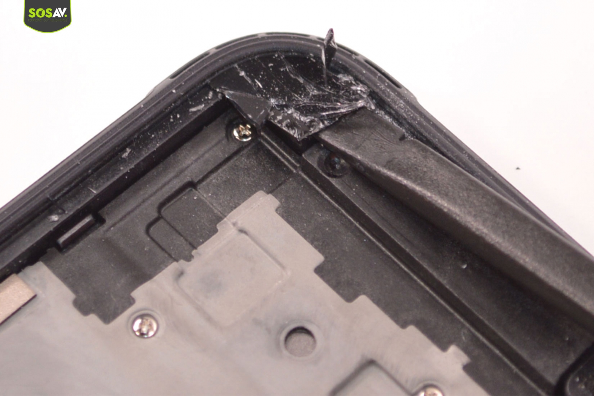

Si votre écran est gravement endommagé, il peut être nécessaire de séparer la partie abîmée en utilisant un médiator.

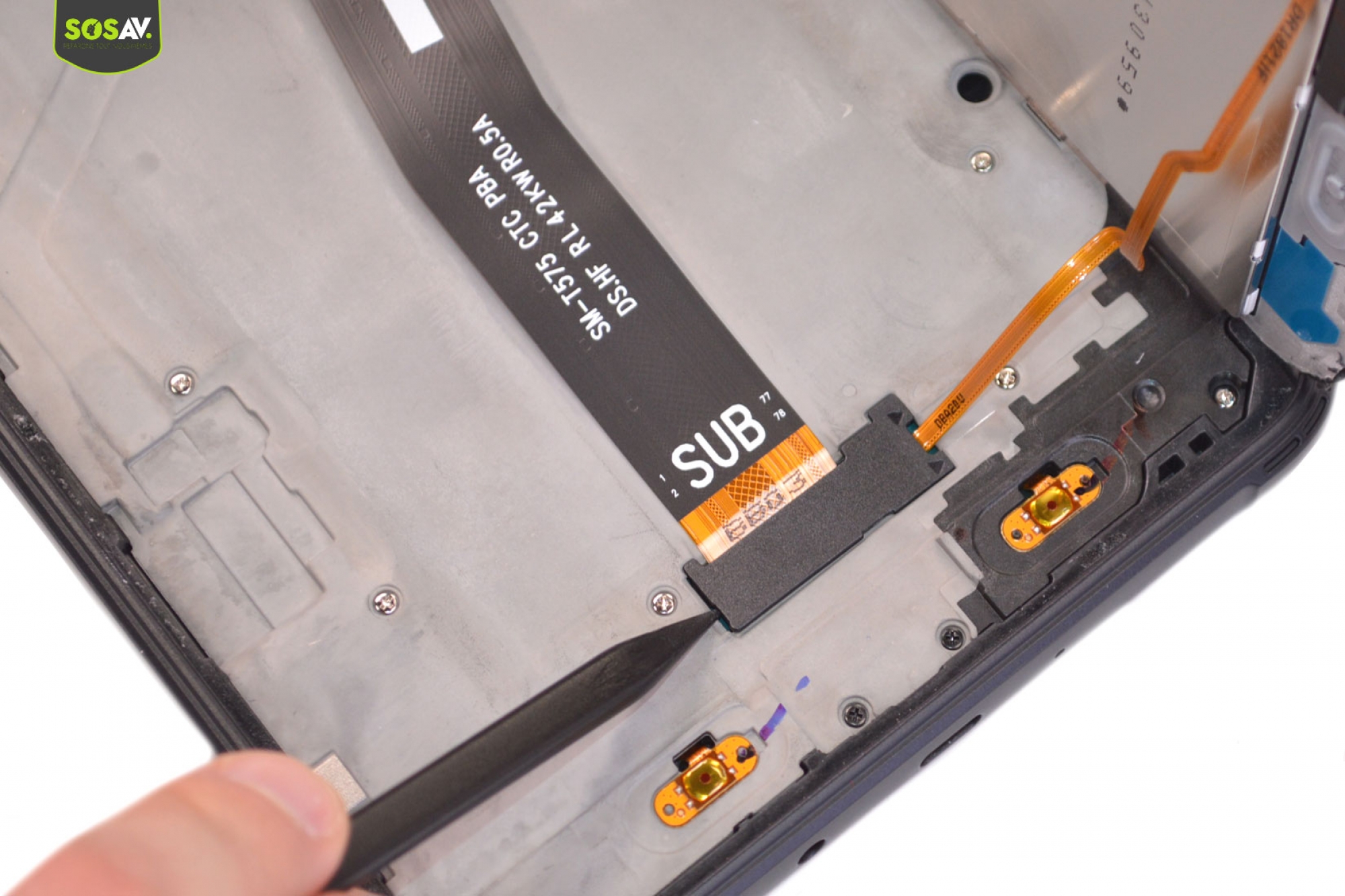

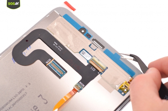

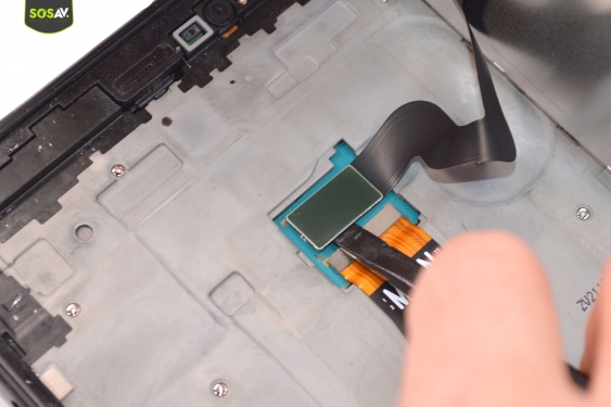

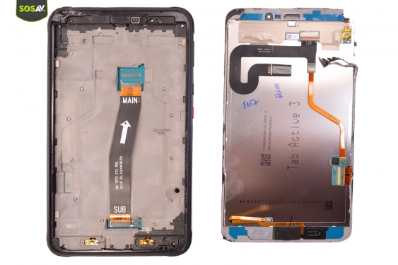

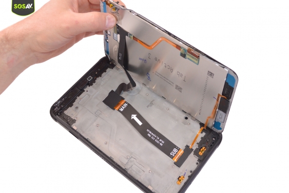

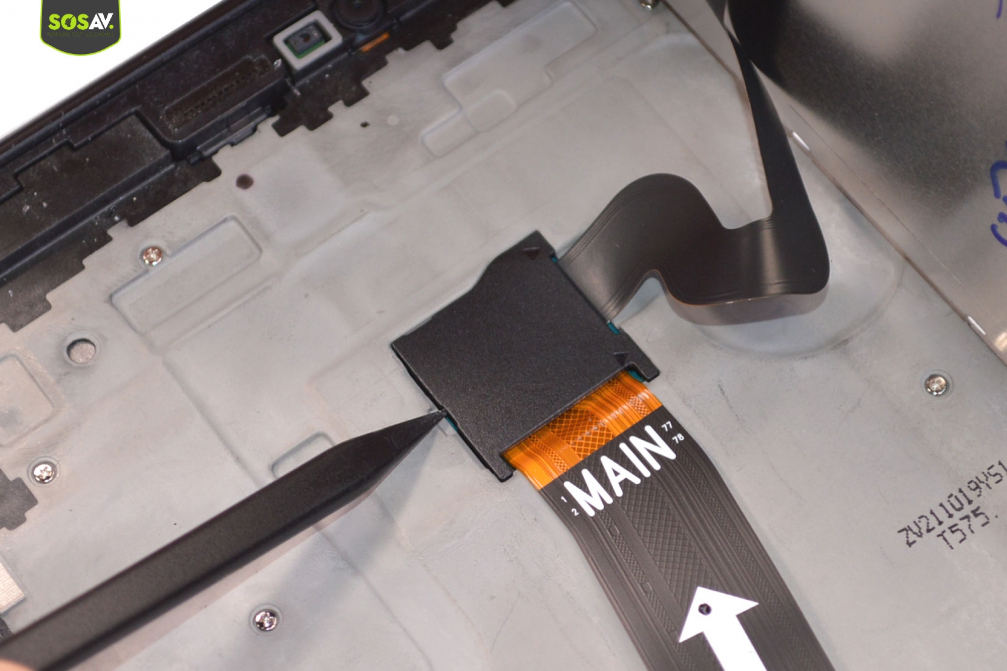

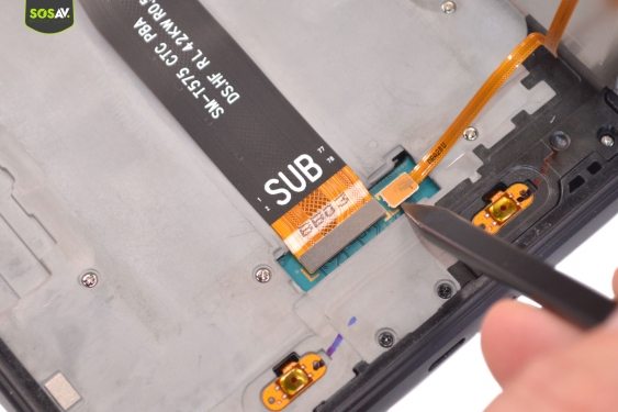

Déconnectez cette nappe pour détacher l'écran du châssis.

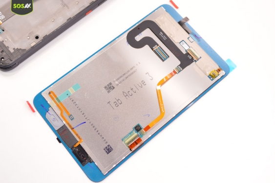

Avant d'installer le nouvel écran, assurez-vous de nettoyer soigneusement le châssis en éliminant tout débris de verre.
Ensuite, retirez tous les autocollants protecteurs de l'écran avant de le connecter au reste de la tablette.

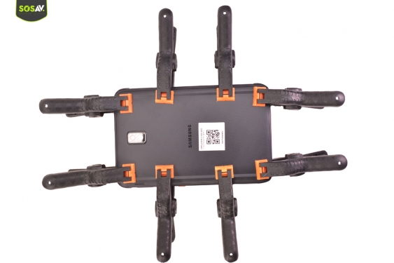

Une fois que tous les composants sont correctement installés, appliquez une pression sur la tablette pendant environ une heure à l'aide de pinces ou d'un gros livre.
Cela permettra aux autocollants de sécher et de bien adhérer au châssis.
