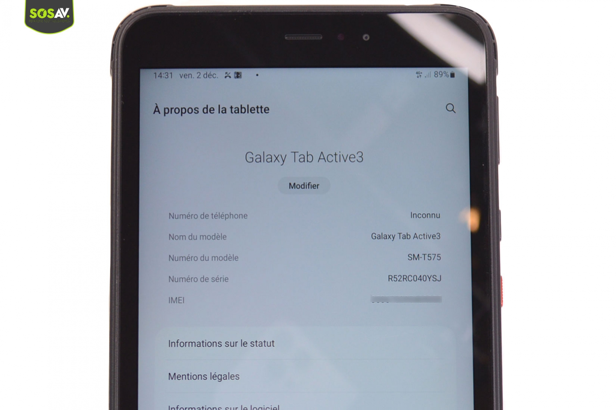

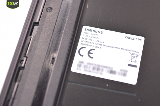

Vérifiez les paramètres de la tablette et assurez-vous que le numéro de modèle indiqué correspond à SM-T575.
Si l'écran ne s'allume plus, suivez ce tutoriel jusqu'à l'étape 2 pour trouver la référence écrite sous la batterie.

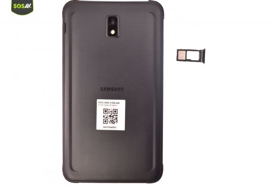

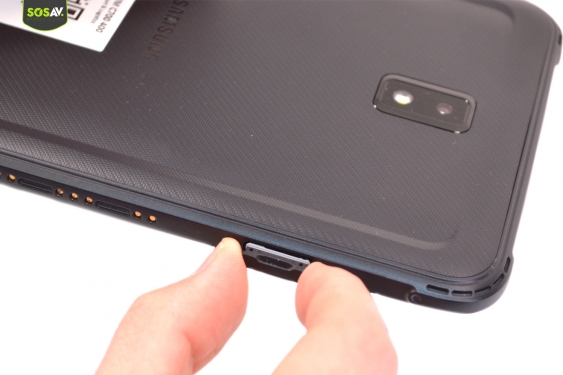

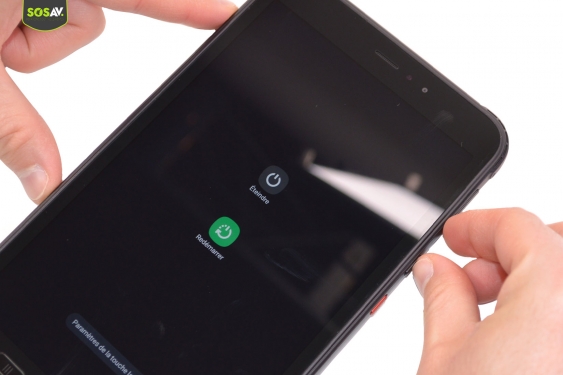

Pour commencer, éteignez la tablette et retirez le tiroir de la carte SIM si nécessaire.

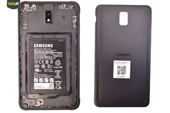

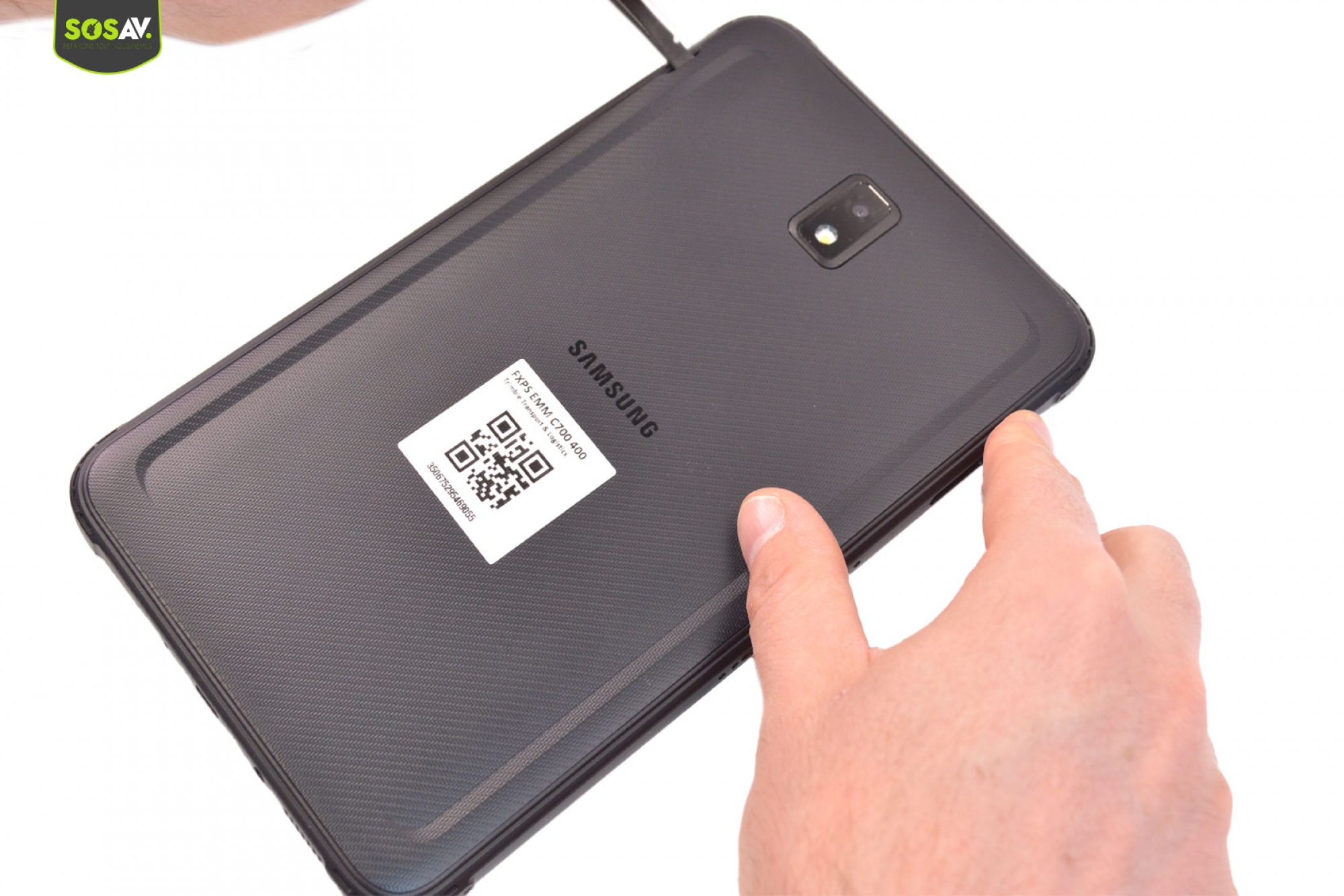

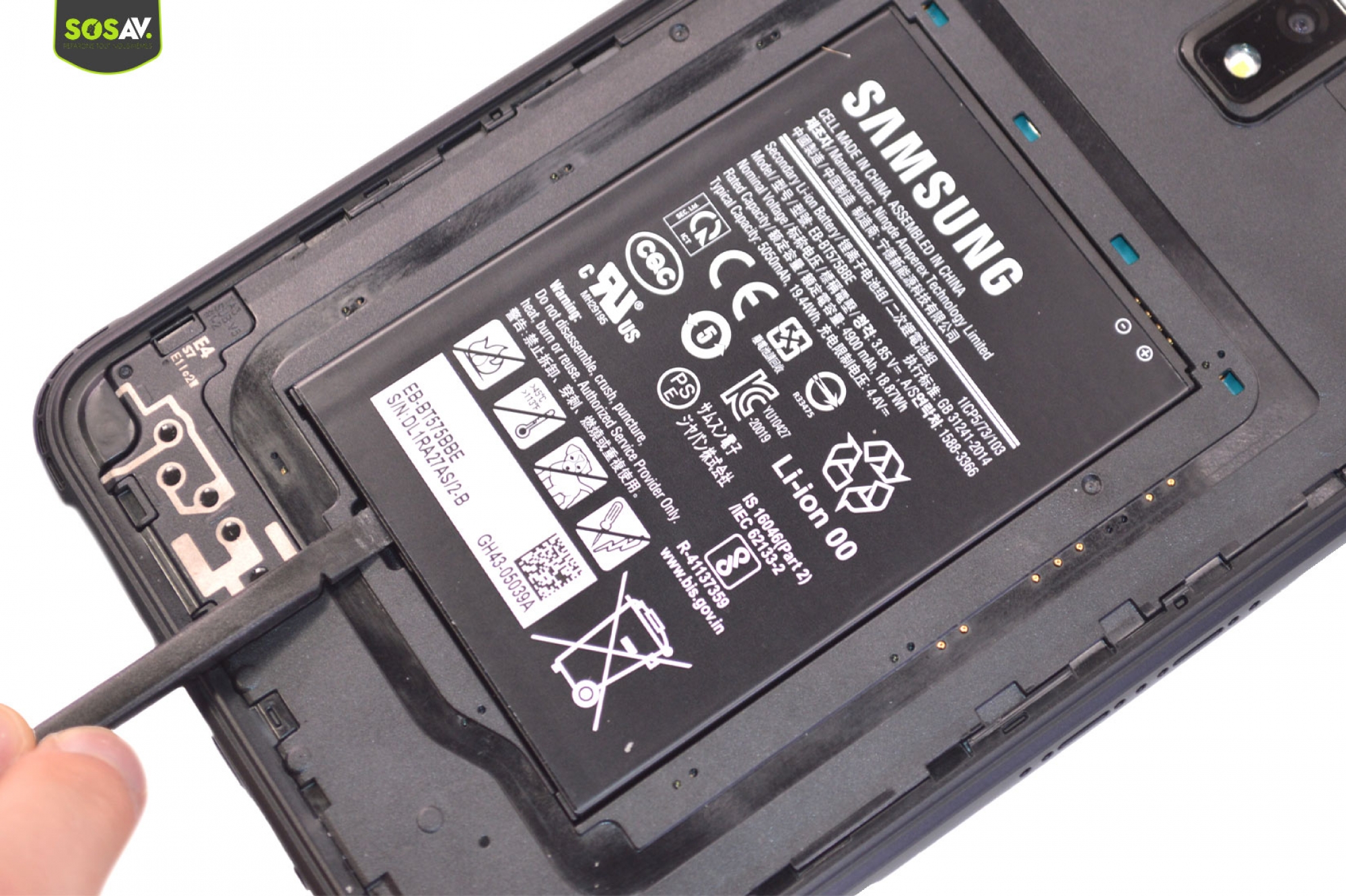

Une fois cela fait, retirez entièrement la vitre arrière en utilisant vos mains.

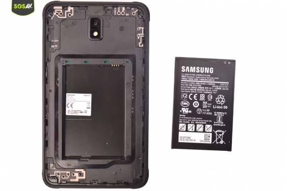

Il vous suffit de soulever la batterie à l'aide d'un spudger dans l'emplacement spécialement conçu à cet effet.
En procédant ainsi, vous pourrez également identifier le numéro de modèle de votre Galaxy Tab qui est inscrit sous la batterie.
