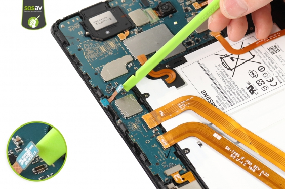

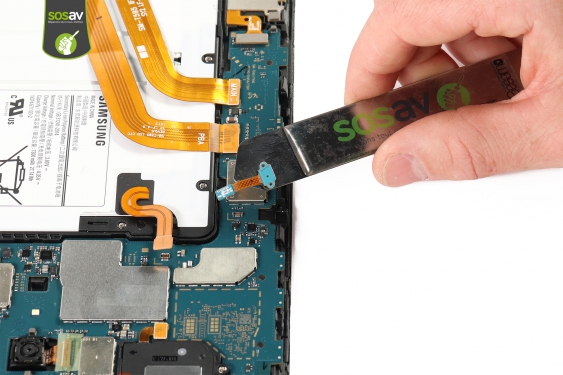

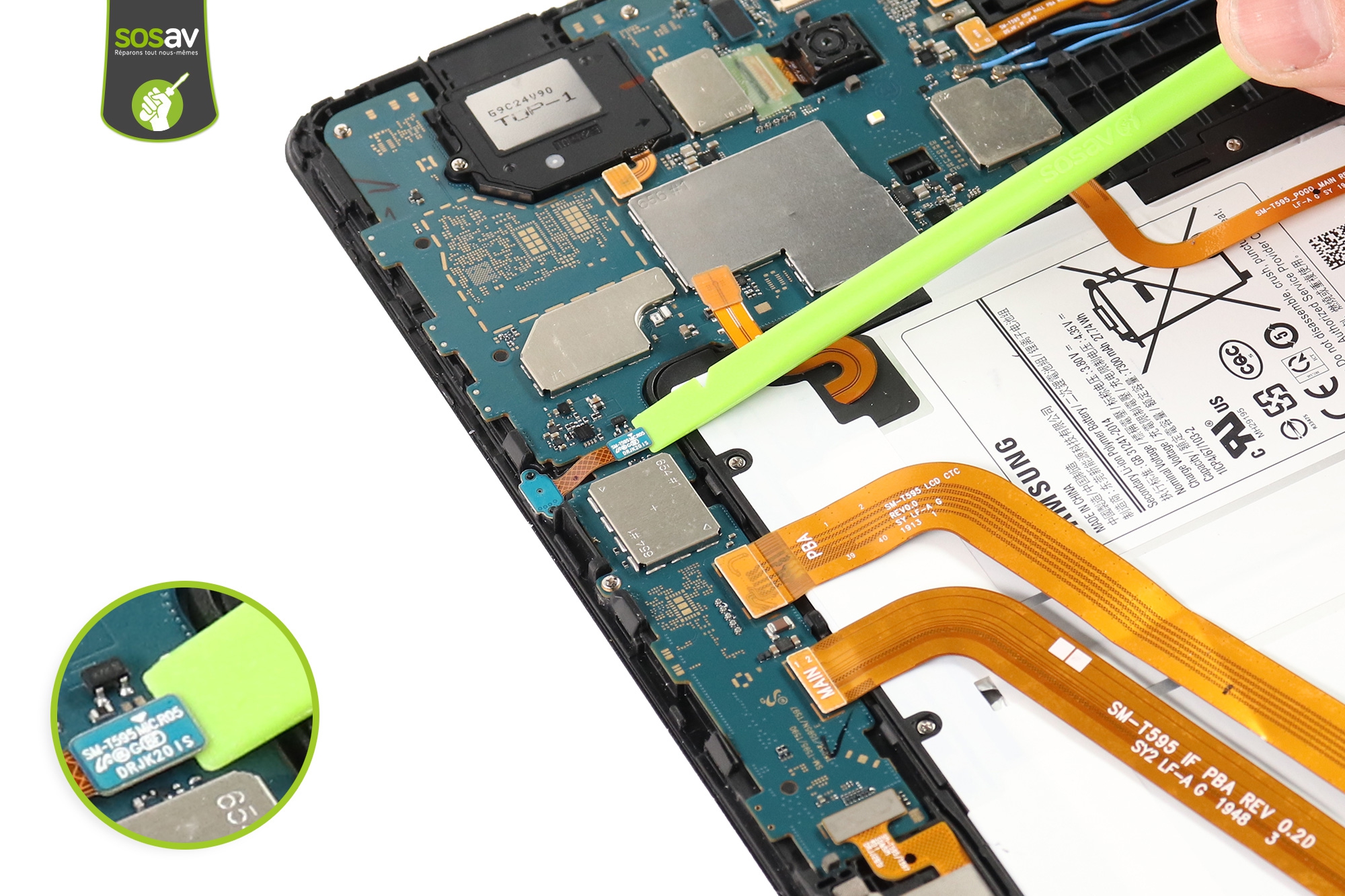

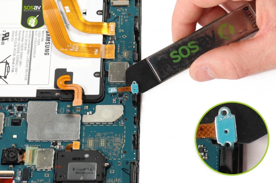

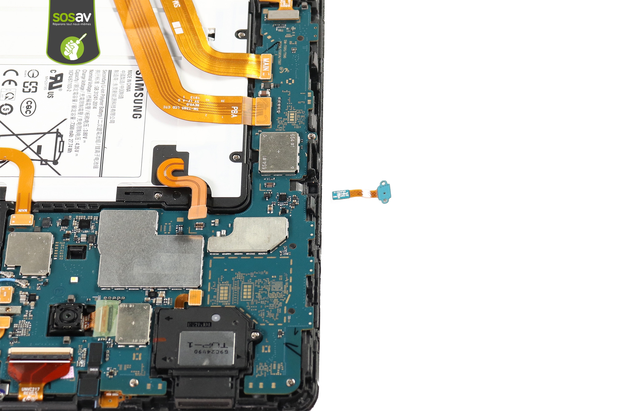

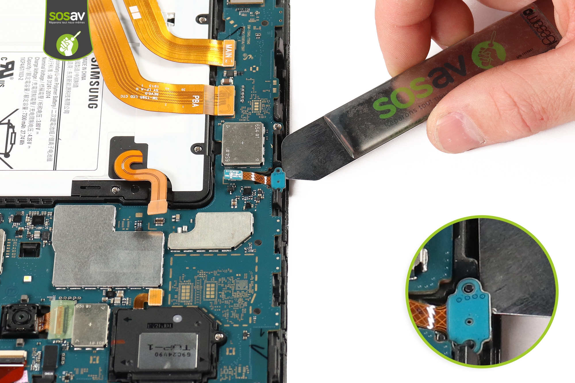

Comment remplacer microphone pour Galaxy Tab A 10,5 (2018) - Guide images
