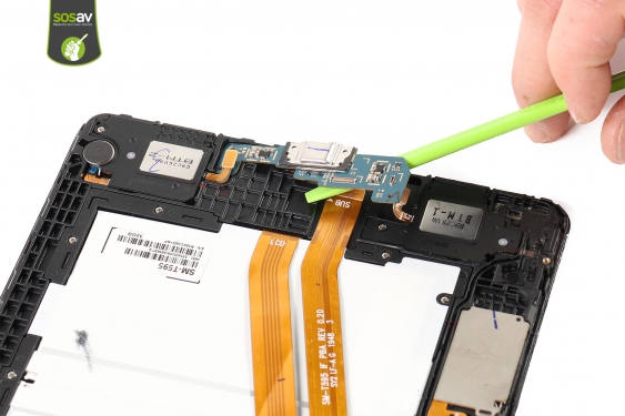

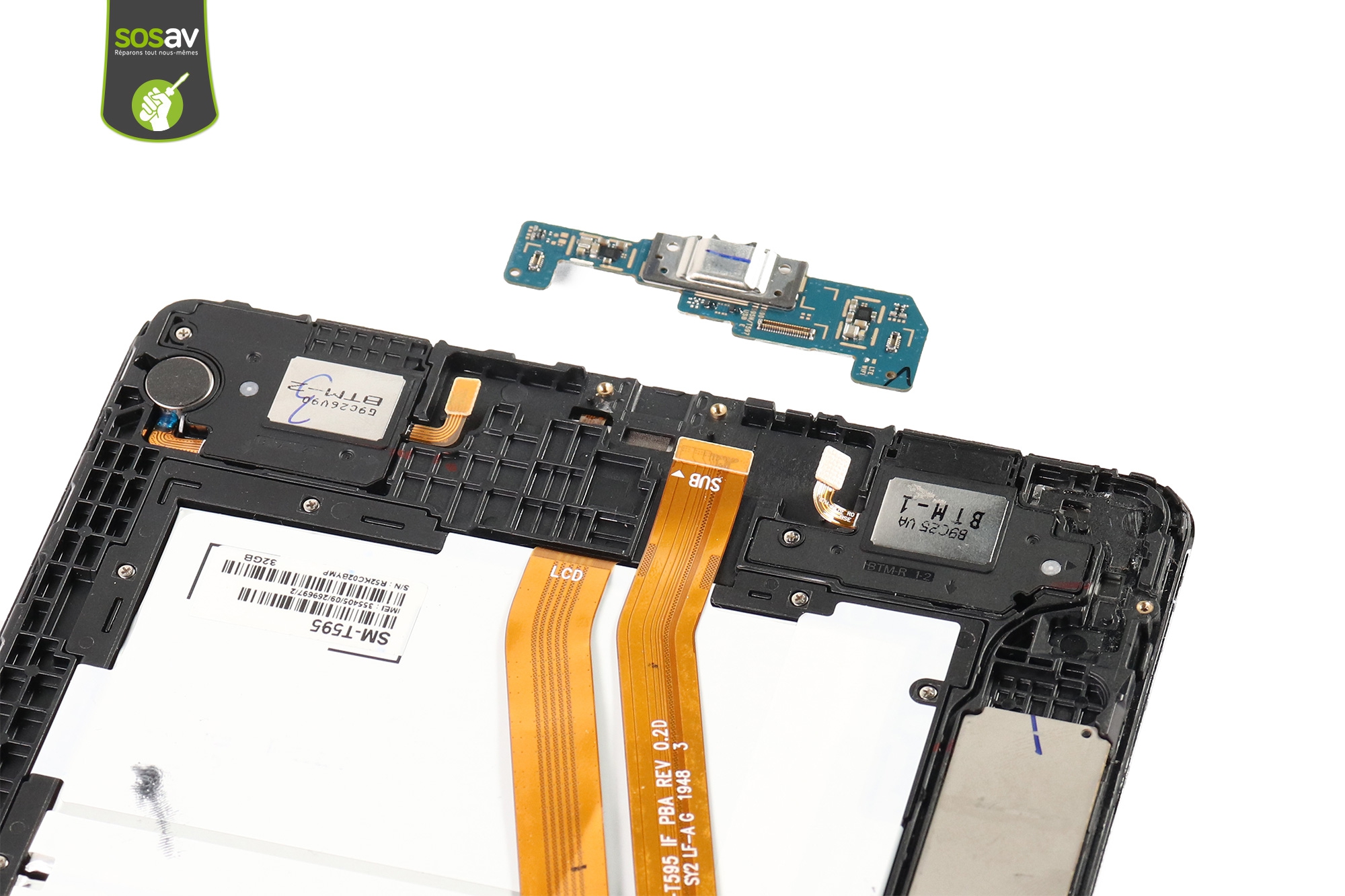

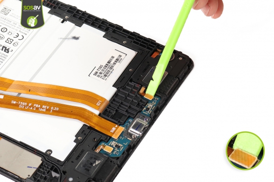

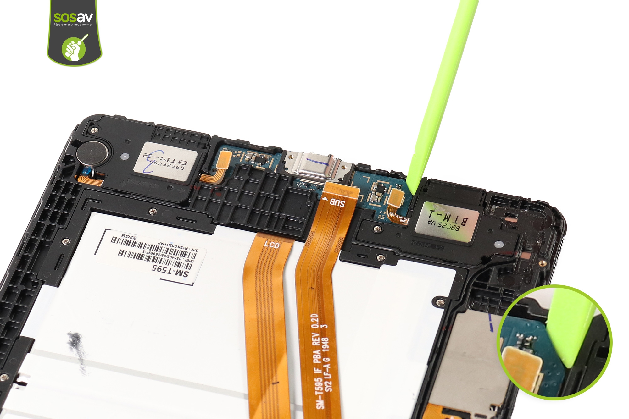

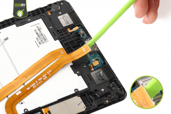

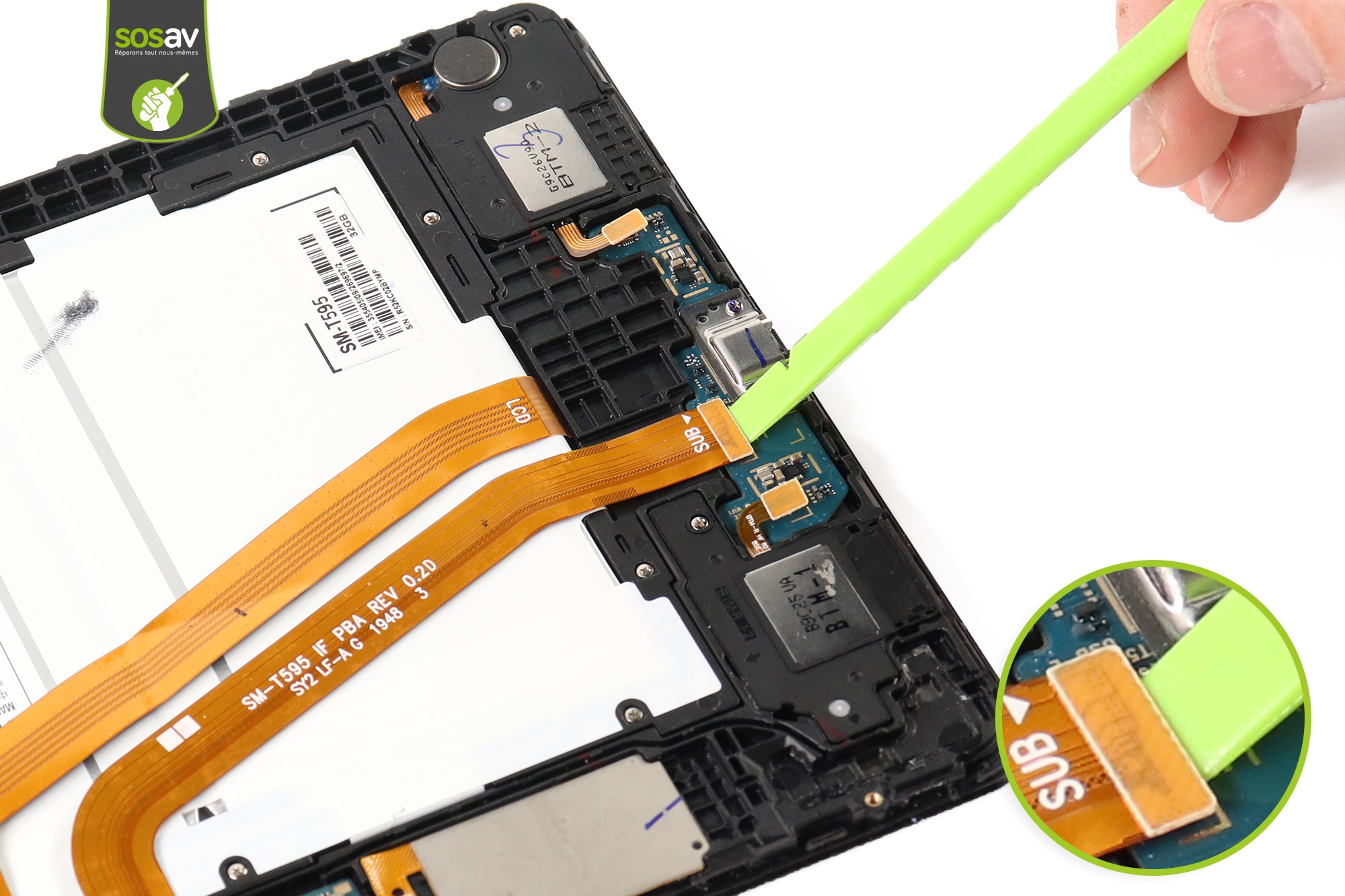

Et pour vous aider, les techniciens SOSav vous ont concocté ce guide de réparation connecteur de charge Galaxy Tab A 10,5 (2018) pour vous montrer étapes par étapes comment remplacer votre connecteur de charge Samsung. Explications, conseils détaillés et photos sont au rendez-vous pour vous mener vers le droit chemin de la réparation réussie. Une fois la tablette démontée et le nouveau connecteur de charge installé, suivez les étapes en sens inverse pour le remontage !
