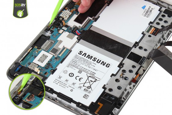

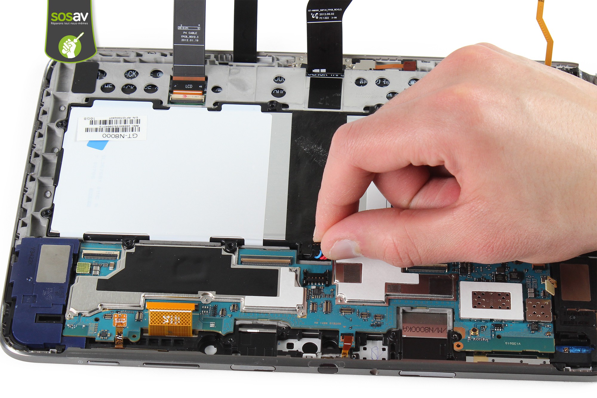

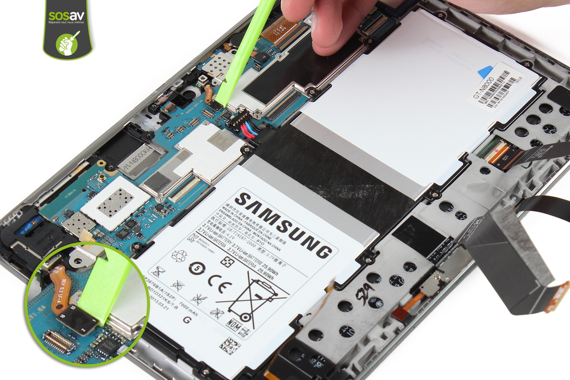

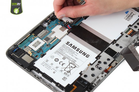

Par mesure de sécurité, il est indispensable de déconnecter la batterie de la tablette.Pour cela, insérez la pointe de la spatule en nylon sur la partie droite du connecteur de la batterie puis faites levier afin de le déconnecter du connecteur batterie mâle de la carte mère.Aidez-vous ensuite de la partie plate de la spatule afin de soulever le connecteur.

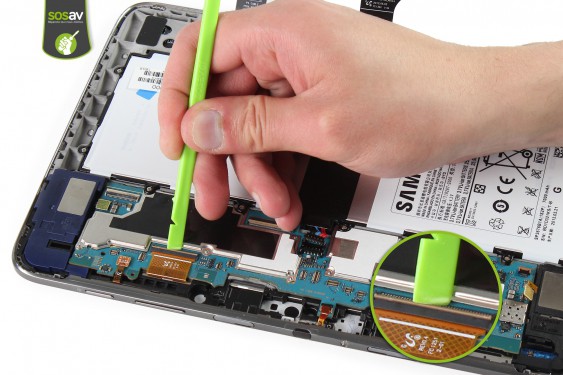

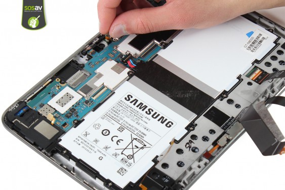

Réutilisez la spatule en nylon afin de déverrouiller le connecteur FPC retenant la nappe de liaison du capteur de présence du stylet.Sortez ensuite la nappe de son connecteur comme indiqué sur les photos 3 et 4 de cette étape.

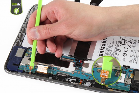

Déverrouillez ensuite le connecteur FPC de la nappe du connecteur de charge à l'aide de la spatule en nylon.Sortez ensuite la nappe de son connecteur.
Déclipsez ensuite le connecteur FPC de la nappe de la vitre tactile.Puis sortez la nappe de son connecteur.
Enfin, déverrouillez le connecteur FPC de la nappe de l'écran LCD toujours avec la spatule en nylon.Sortez ensuite la nappe de son connecteur.

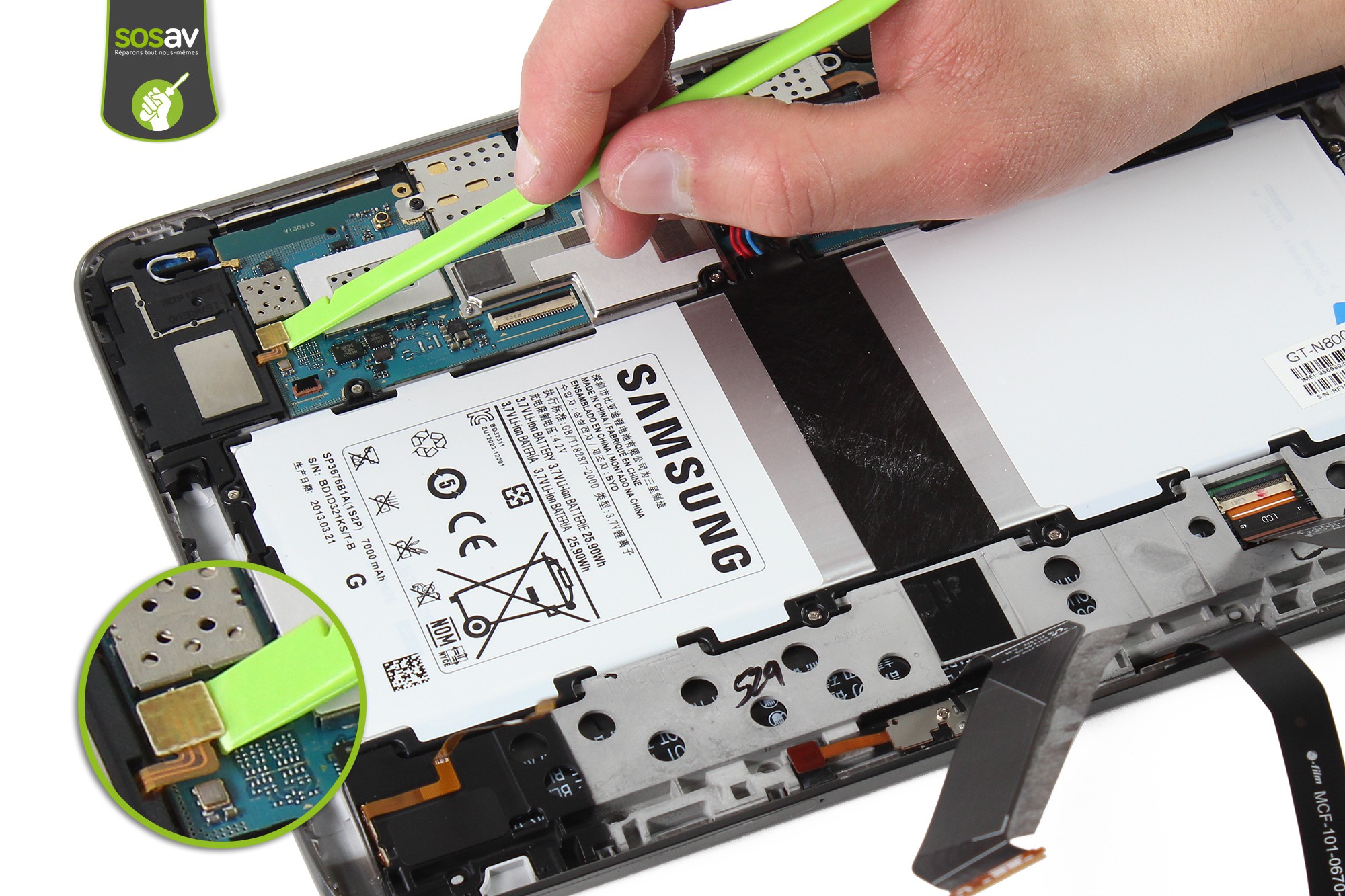

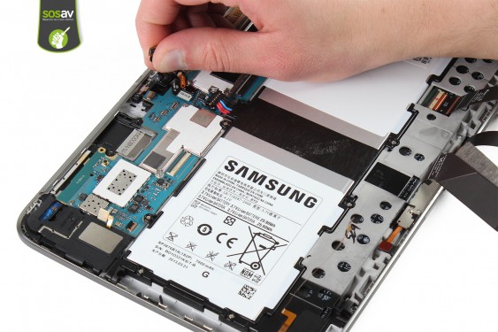

Déconnectez le connecteur du haut-parleur droit de la carte mère.
Utilisez ensuite la spatule en nylon afin de déconnecter le câble d'interconnexion, côté carte mère et côté haut-parleur.Procédez à son retrait.

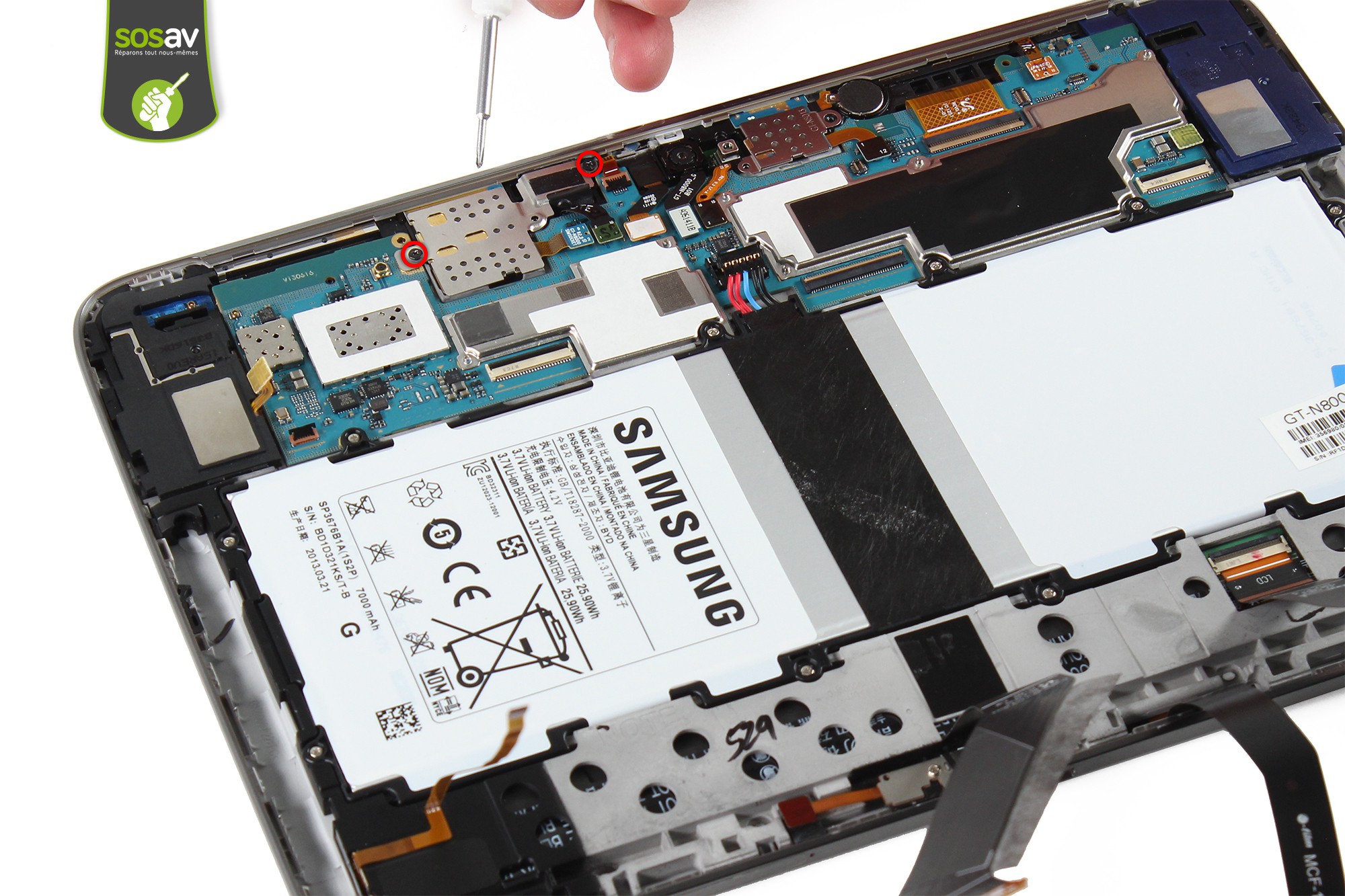

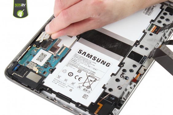

A l'aide du tournevis cruciforme, dévissez les deux vis servant à maintenir le lecteur SIM.
Reprenez ensuite la spatule en nylon afin de déconnecter la nappe de liaison du lecteur SIM.

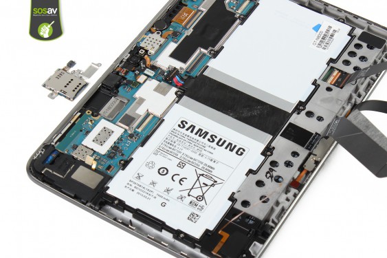

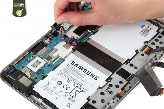

Saisissez le lecteur SIM puis procédez ensuite à son retrait.Le lecteur SIM est désormais démonté.

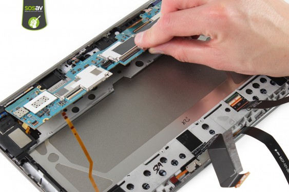

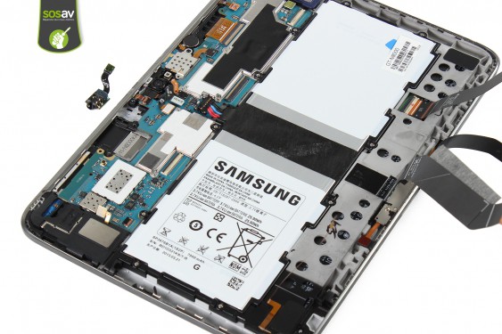

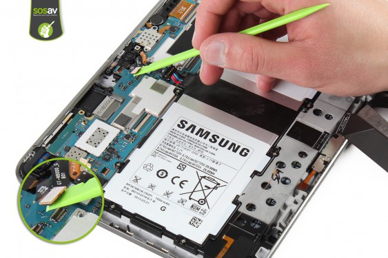

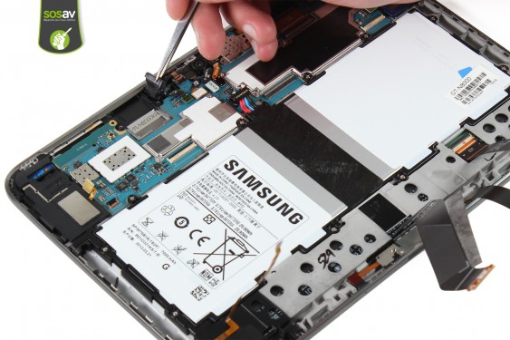

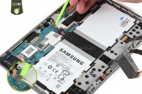

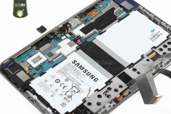

Utilisez la pince afin de saisir et retirer le caoutchouc de protection de la prise jack.

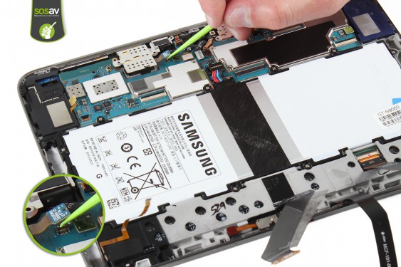

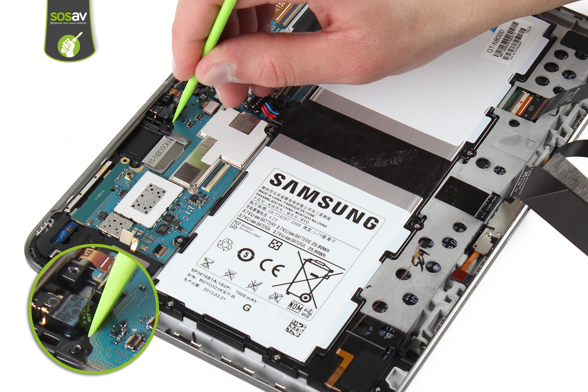

Déconnectez ensuite la prise jack à l'aide de la spatule en nylon.
Insérez ensuite la spatule en nylon sous la prise jack comme indiqué sur la premiere photo de cette étape puis faites levier afin d'extraire la prise du châssis.Procédez à son retrait.La prise jack est désormais démontée.

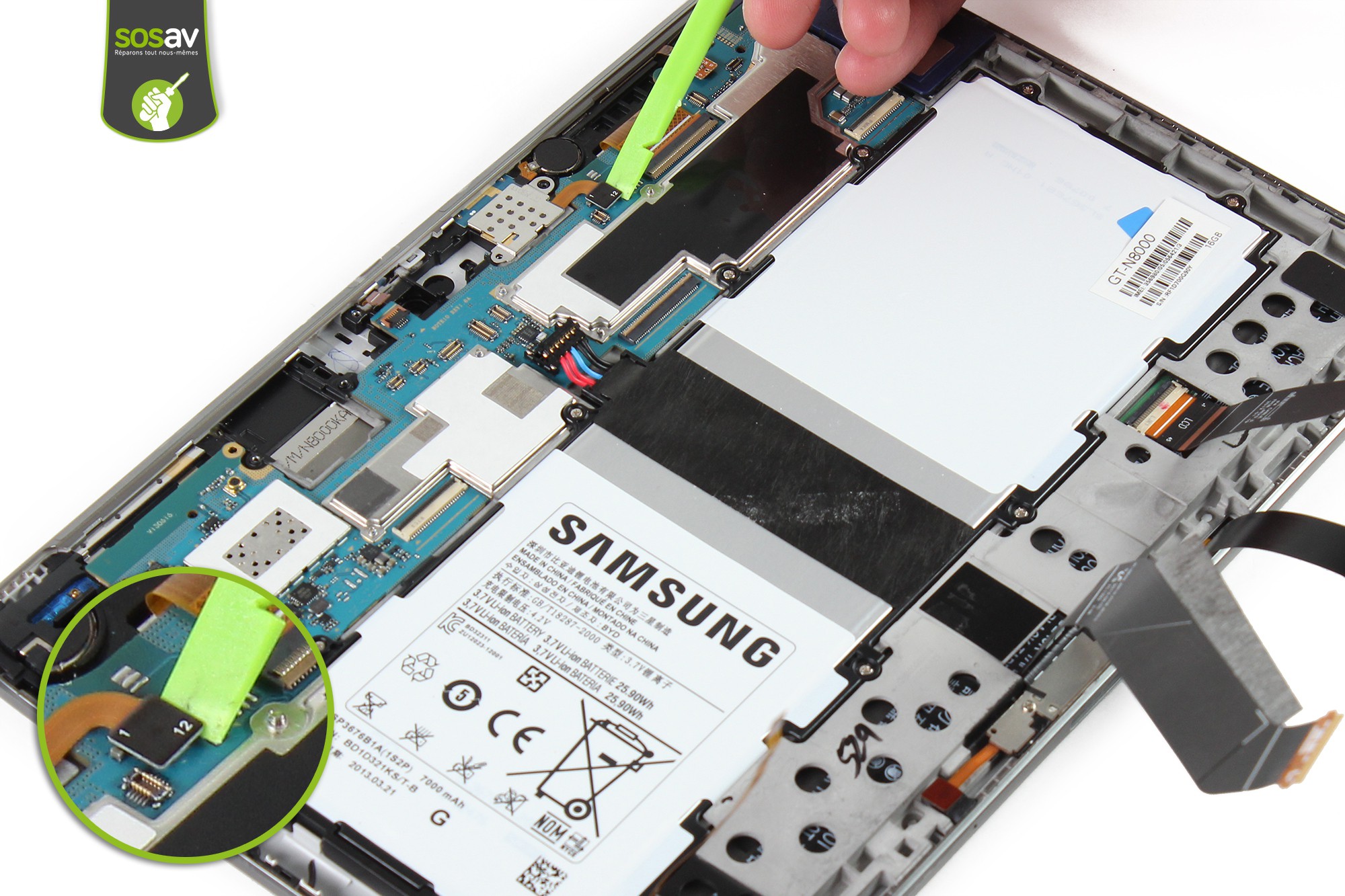

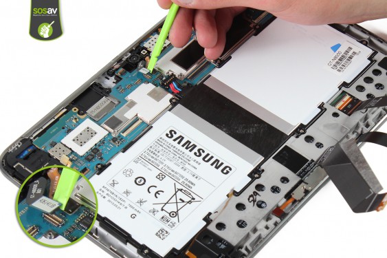

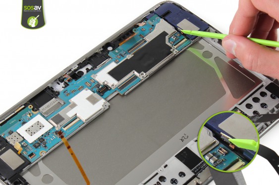

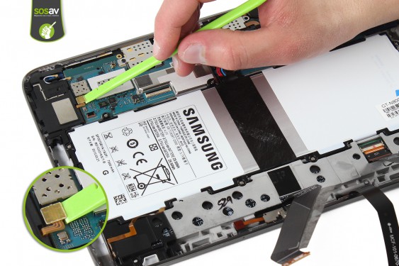

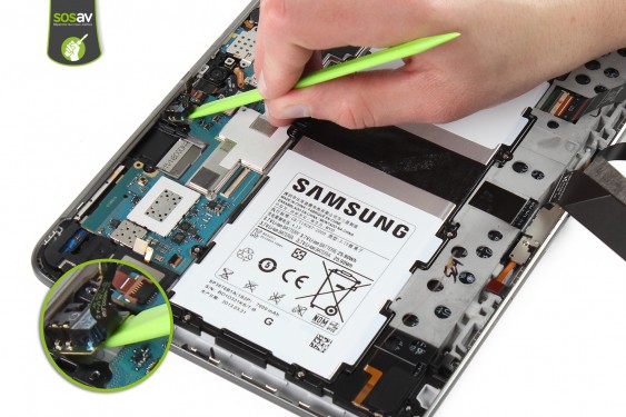

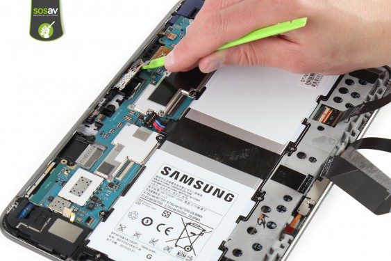

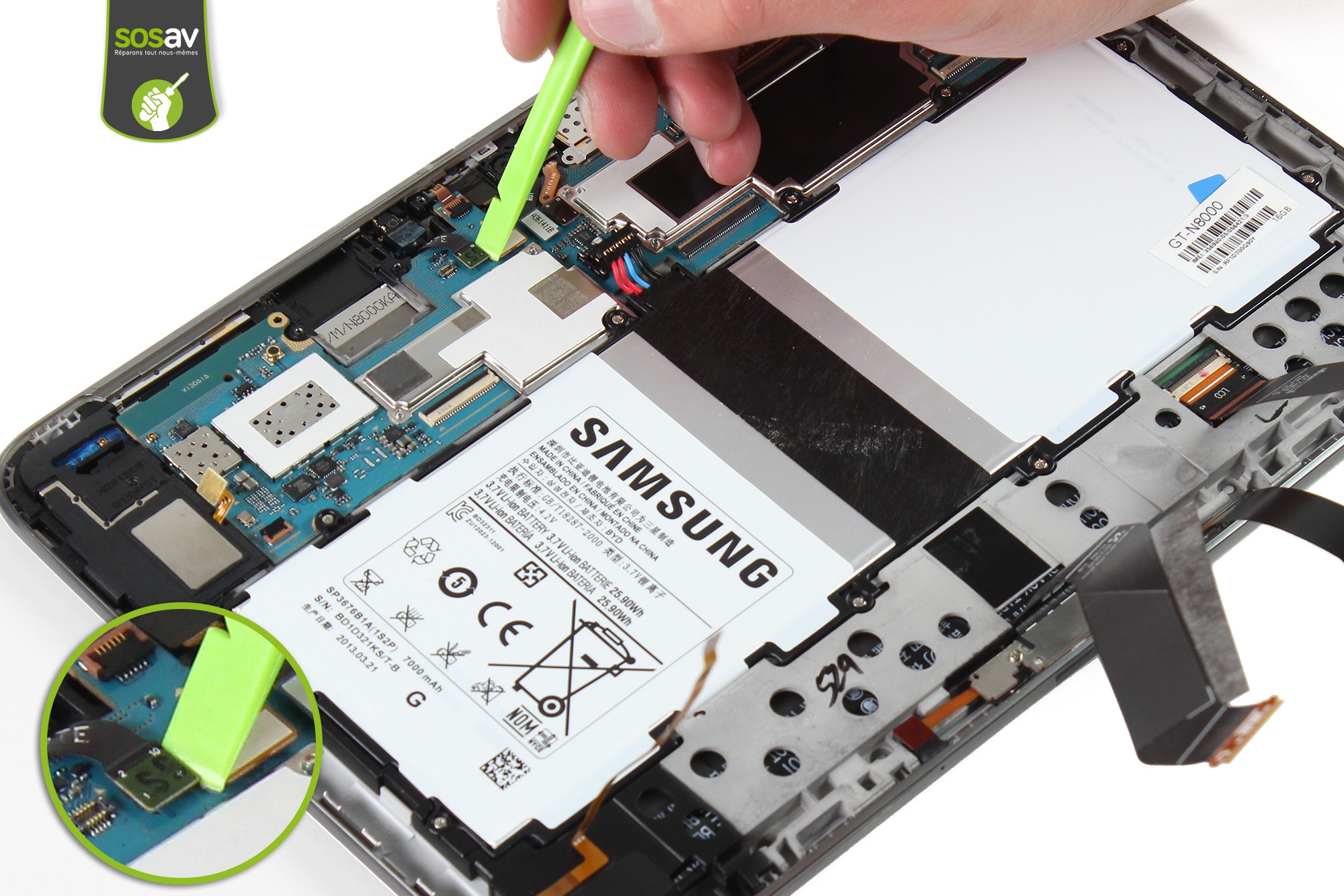

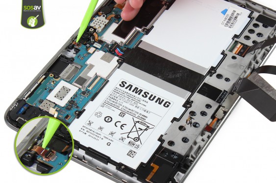

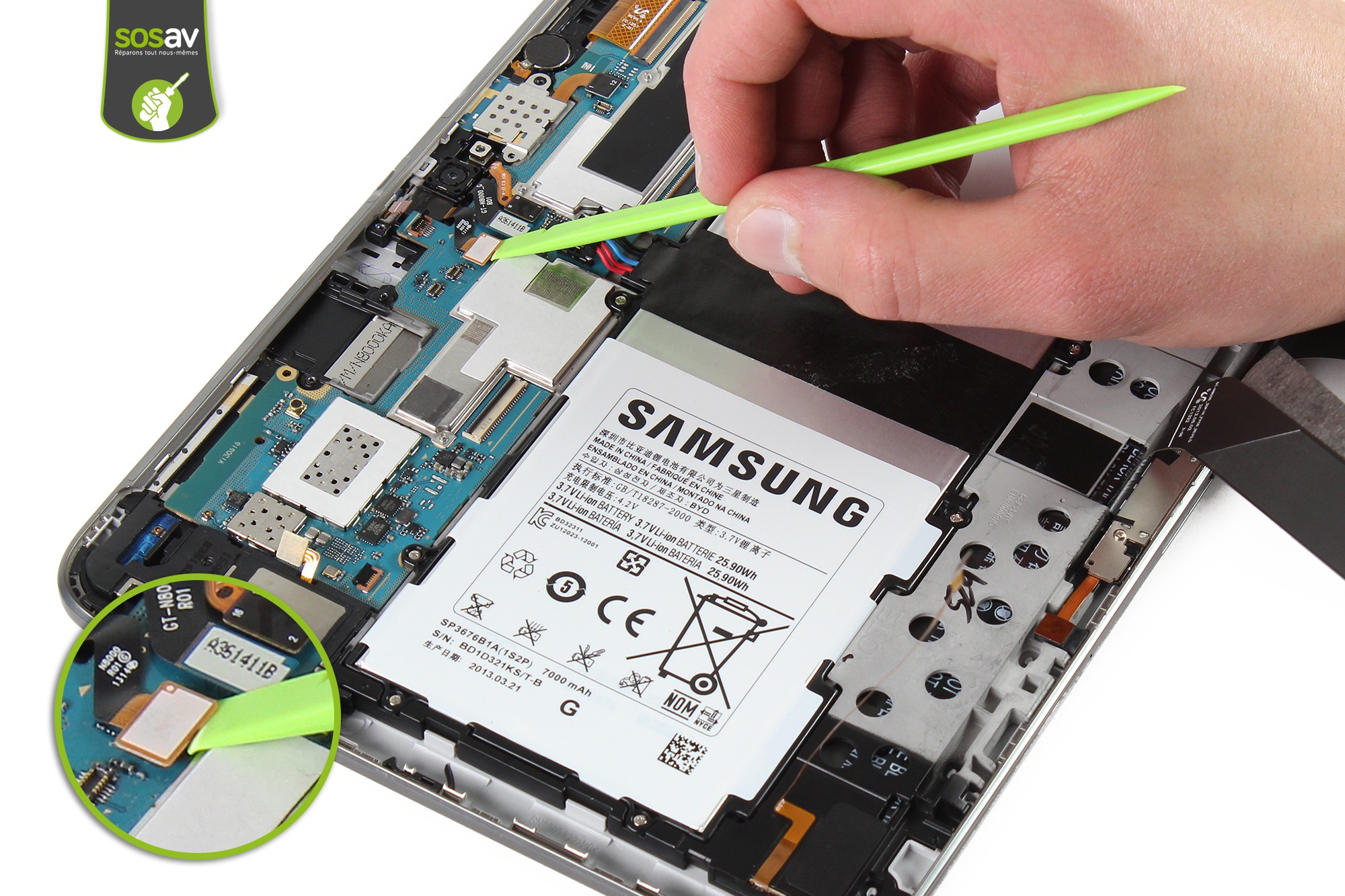

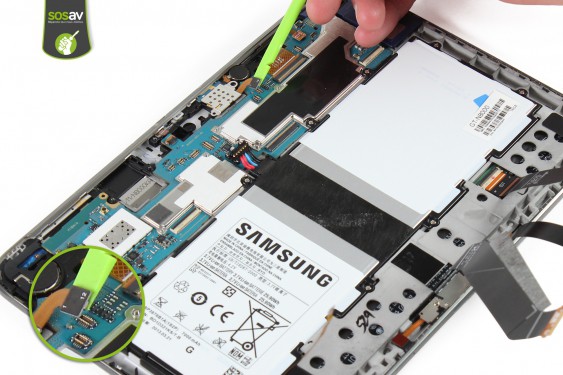

Déverrouillez le connecteur de la nappe infrarouge.Sortez la nappe infrarouge de son connecteur à l'aide de la pointe de la spatule

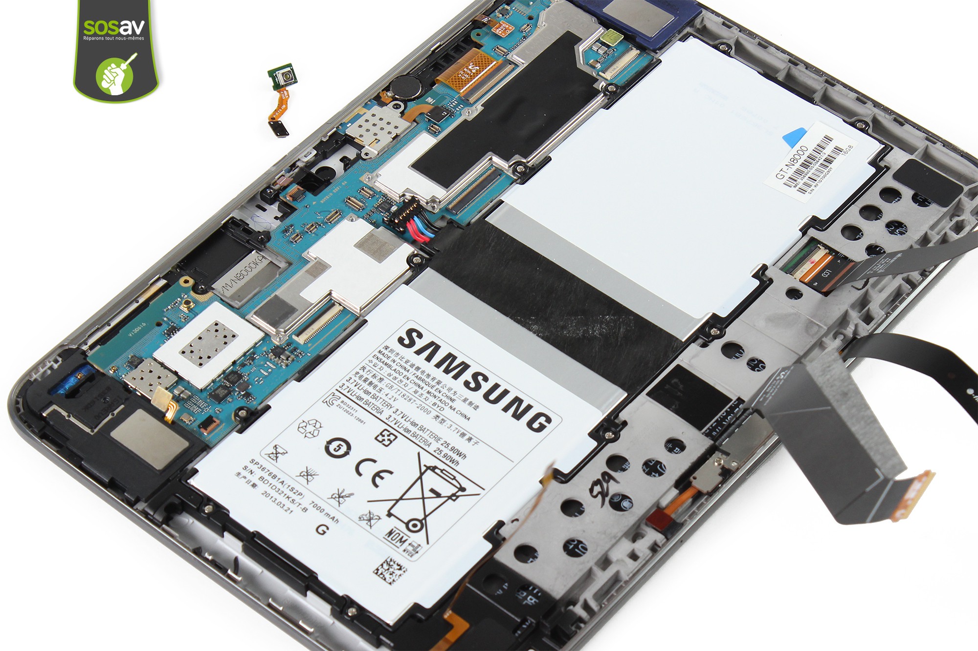

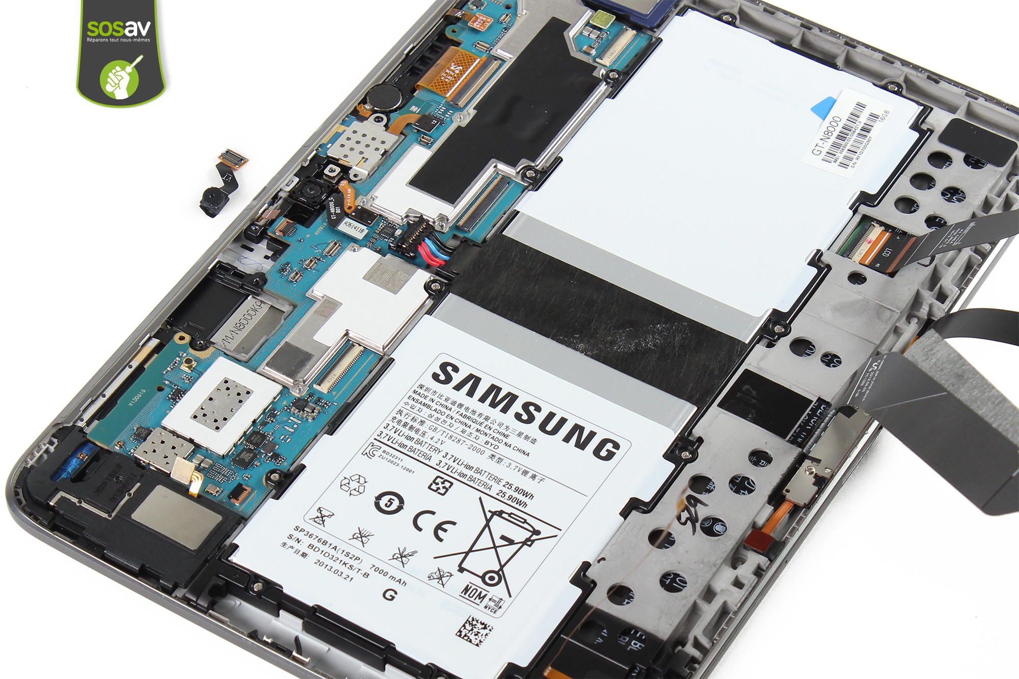

Conservez la spatule en nylon afin de déconnecter la caméra avant.Procédez ensuite à son retrait.
Etape 24
La caméra avant de votre Galaxy Note 10.1 est désormais démontée.

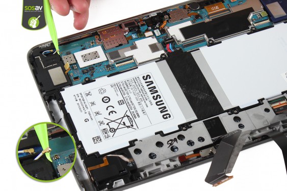

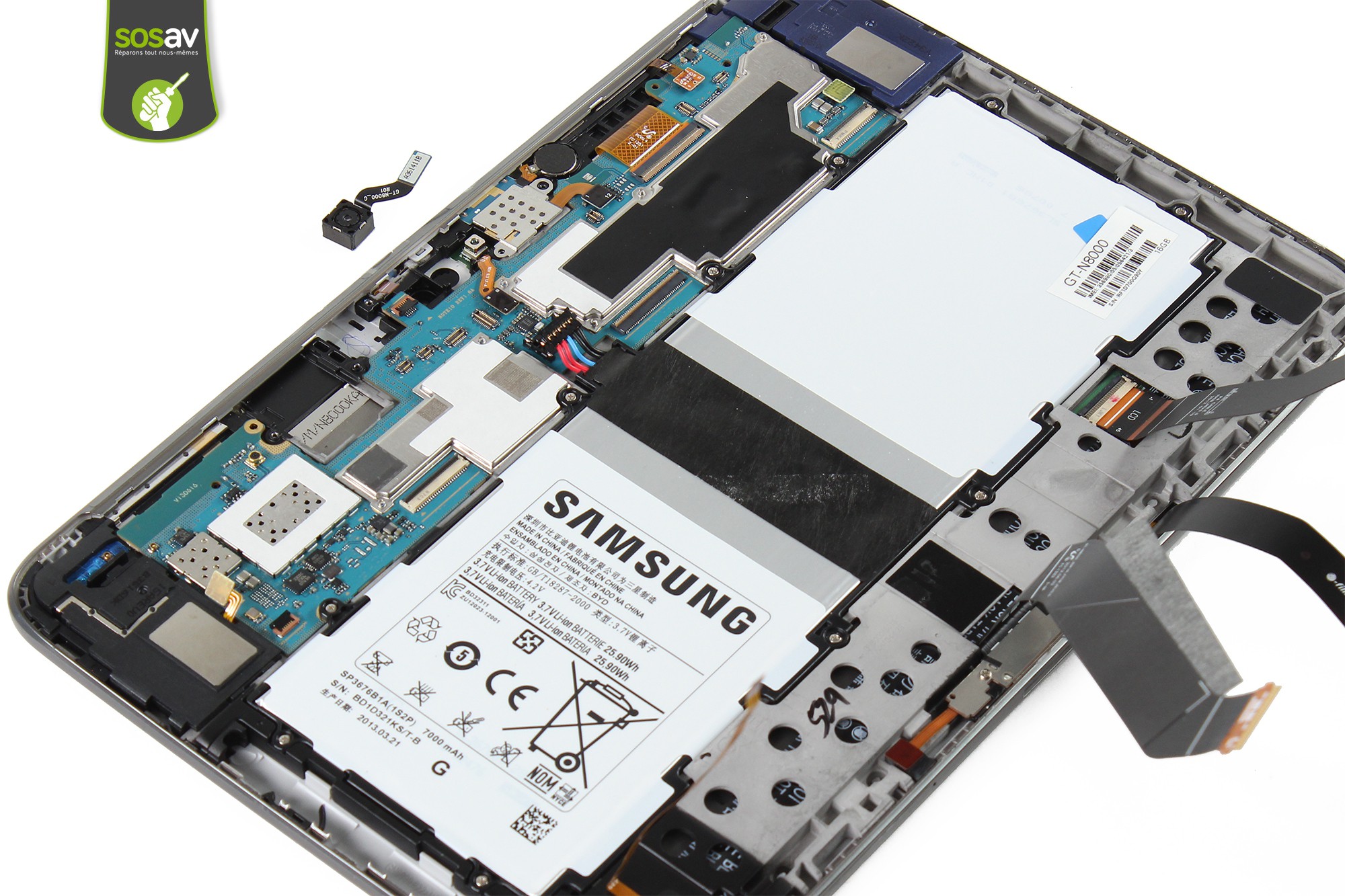

Déconnectez la nappe de la caméra arrière avec la spatule en nylon.Procédez ensuite au retrait de la caméra arrière.
Etape 26
La caméra arrière de votre Galaxy Note 10.1 est désormais démontée.

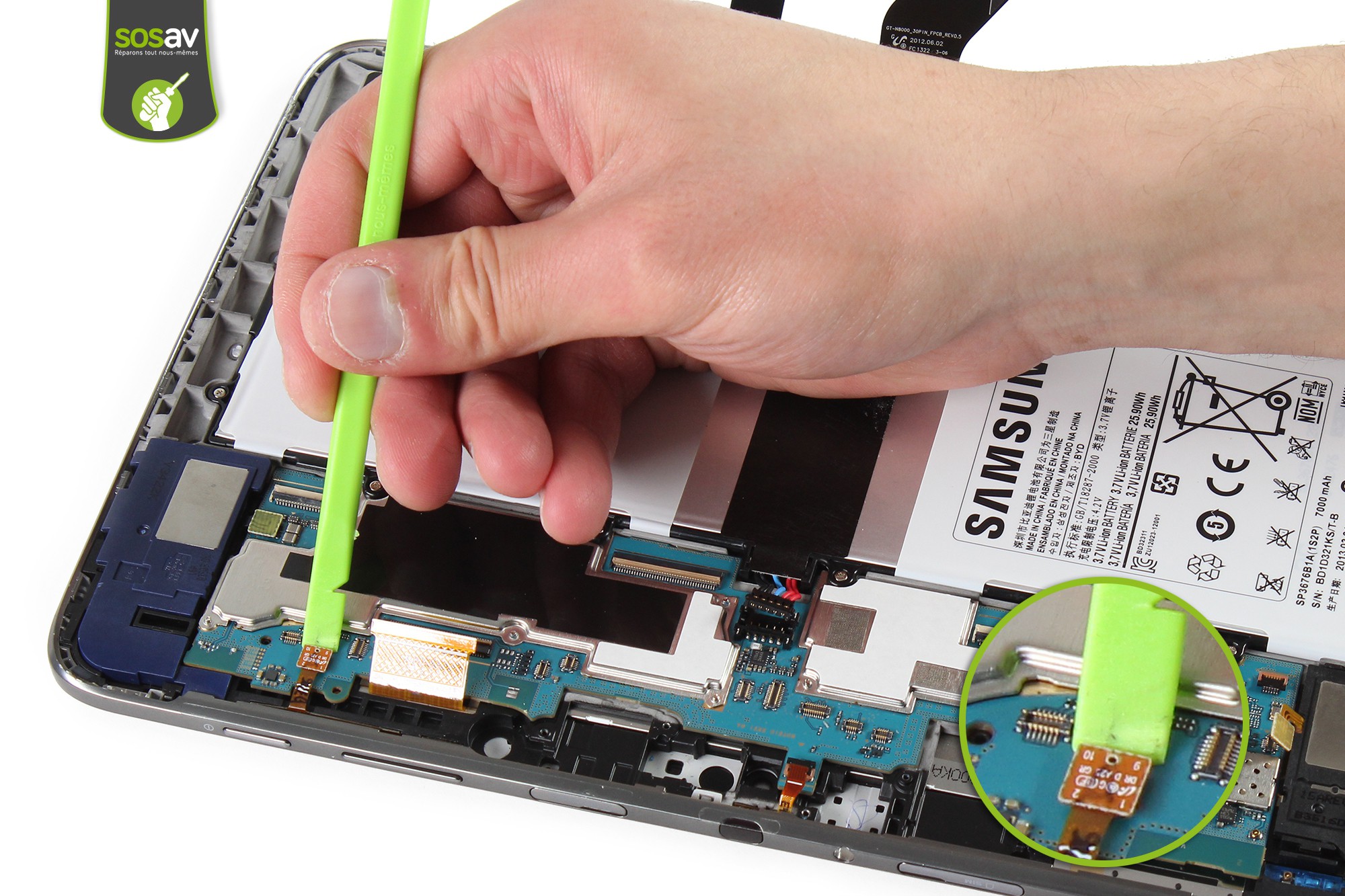

Poursuivez en déconnectant cette fois-ci, la nappe du flash à l'aide de la spatule en nylon.Procédez également à son retrait.

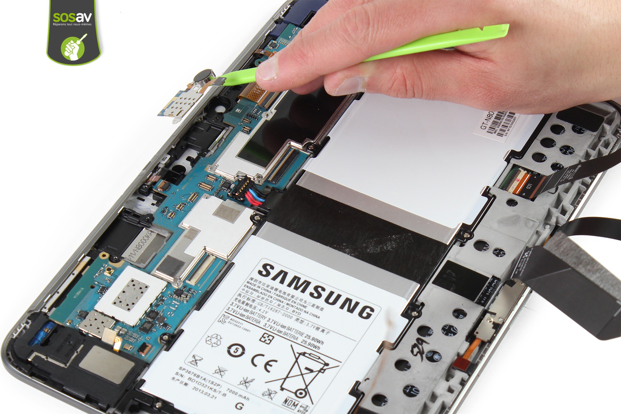

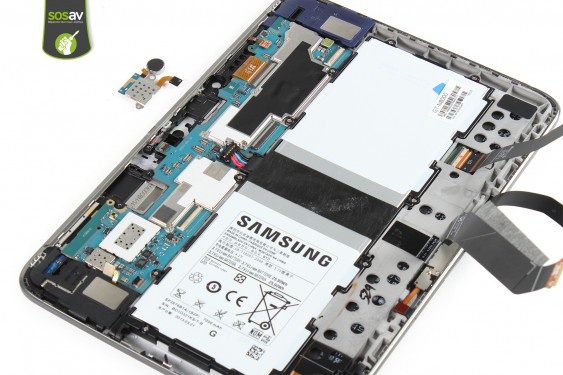

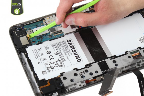

Déconnectez la nappe du lecteur MicroSD/Vibreur.Glissez la spatule en nylon sous le vibreur puis décollez l'ensemble Lecteur MicroSD/Vibreur et procédez à son retrait.
Etape 30
L'ensemble lecteur MicroSD/Vibreur est désormais démonté.

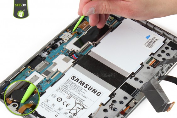

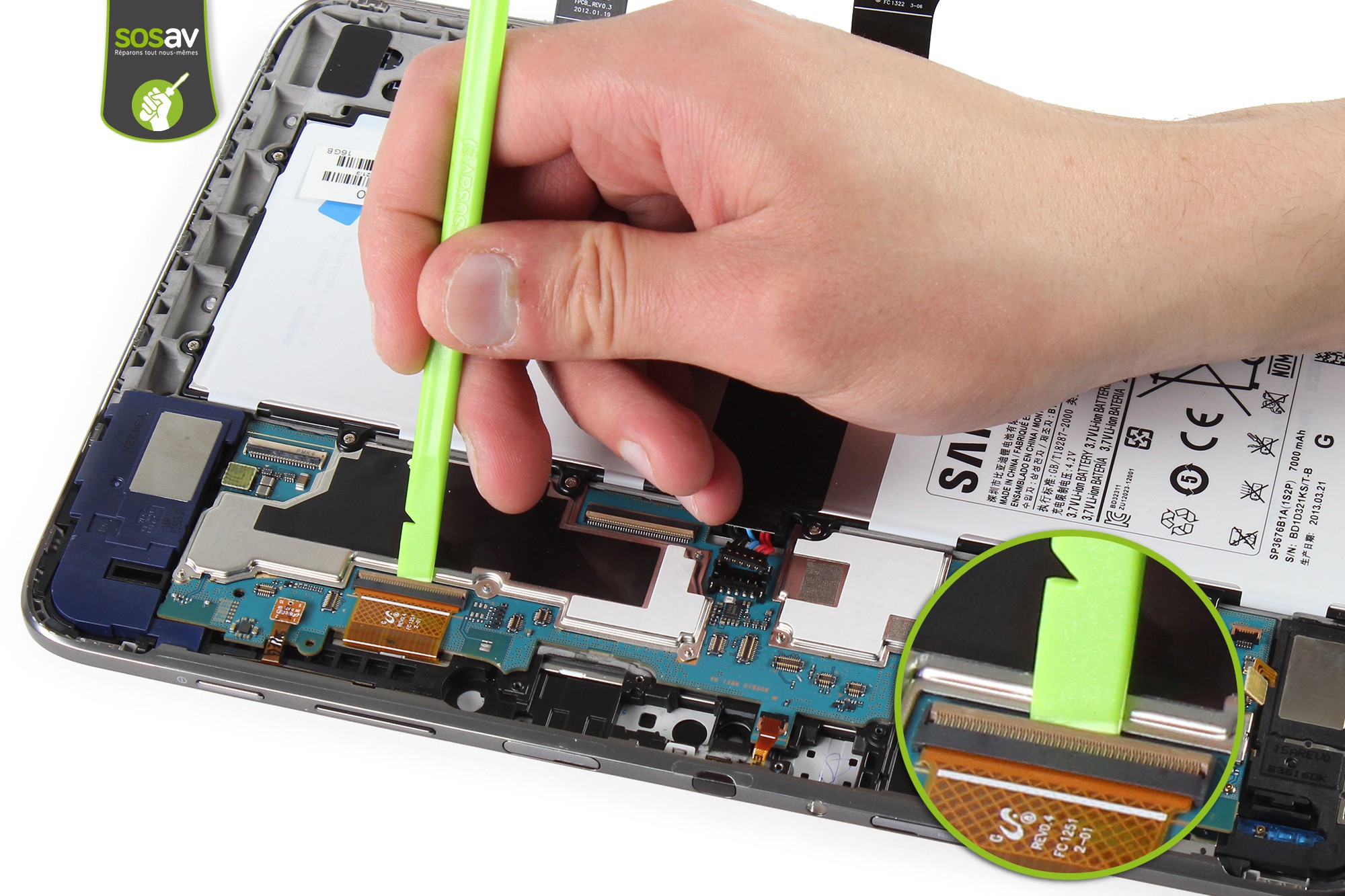

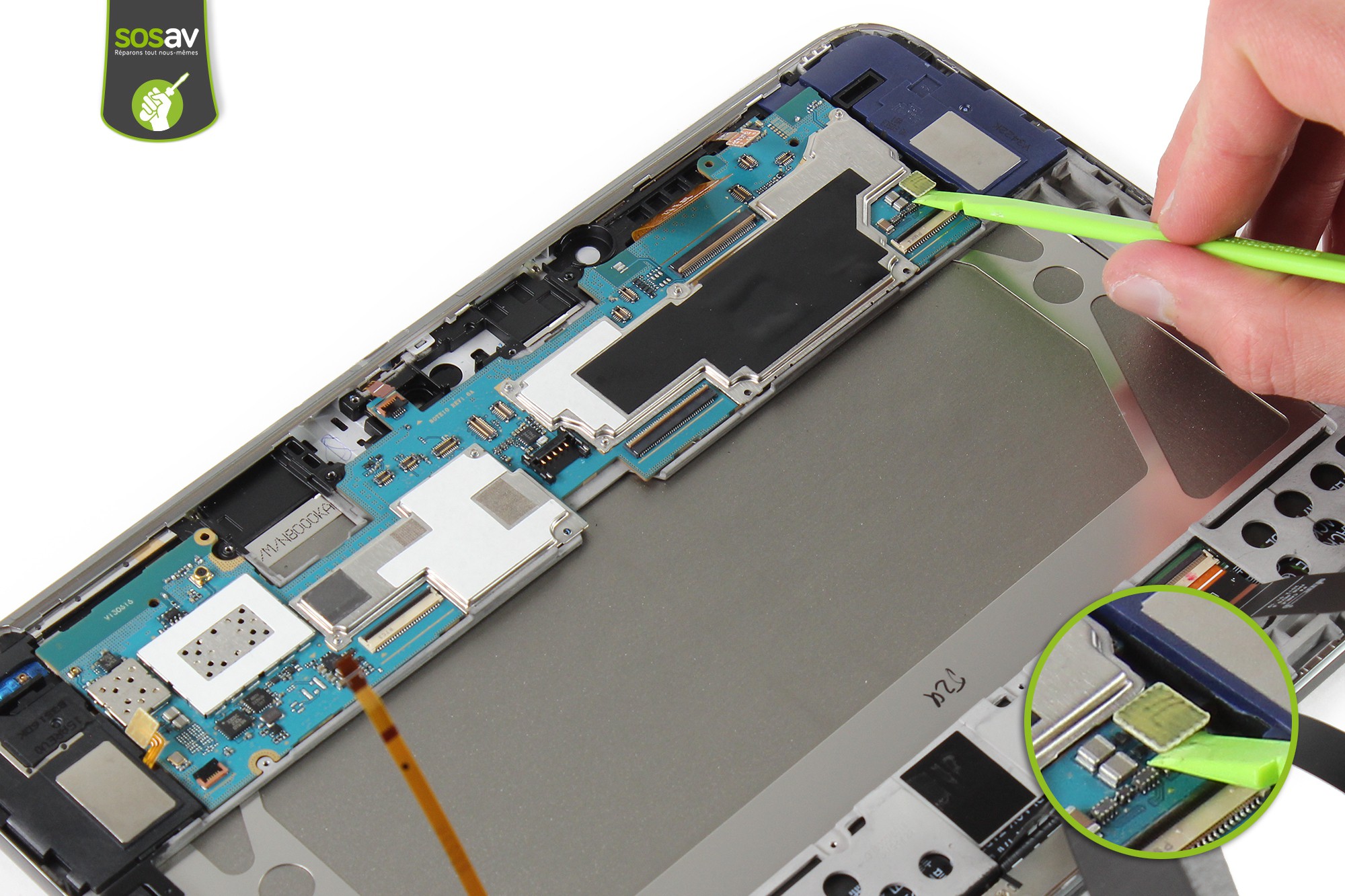

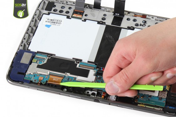

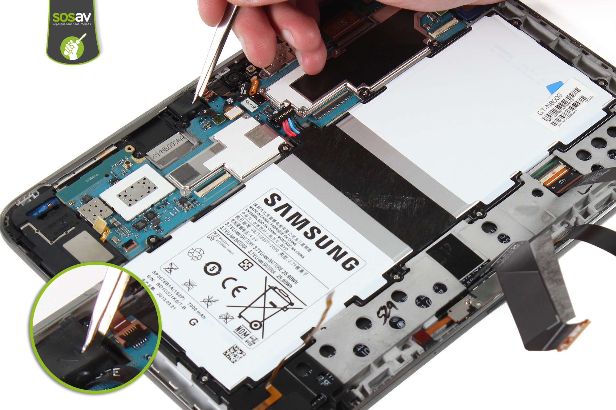

Déverrouillez le connecteur de la nappe de la zone tactile du stylet avec la spatule en nylon.Sortez ensuite la nappe de son connecteur.
Etape 32

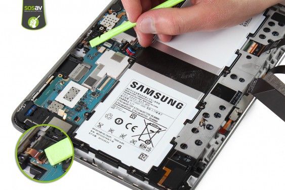

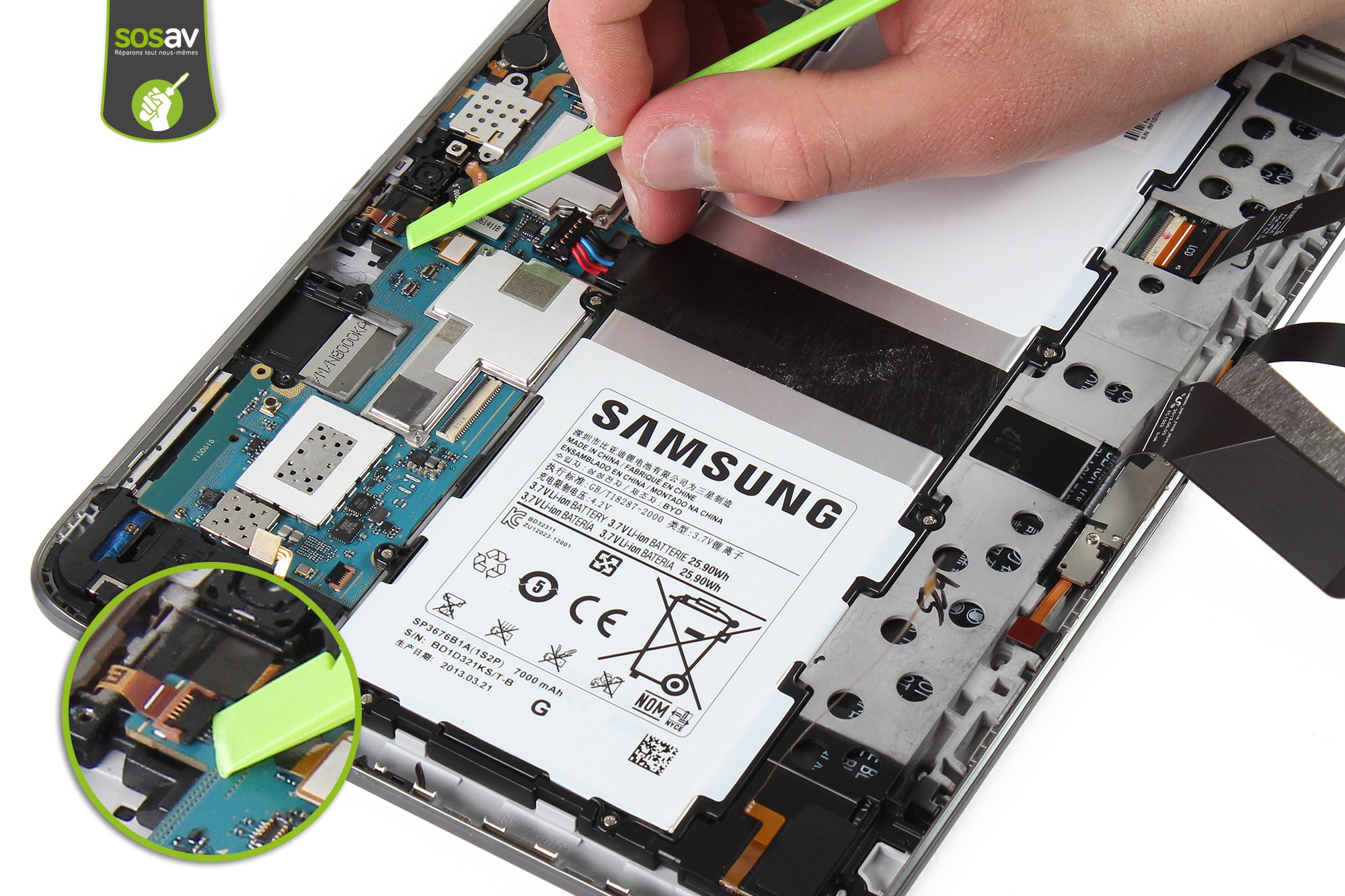

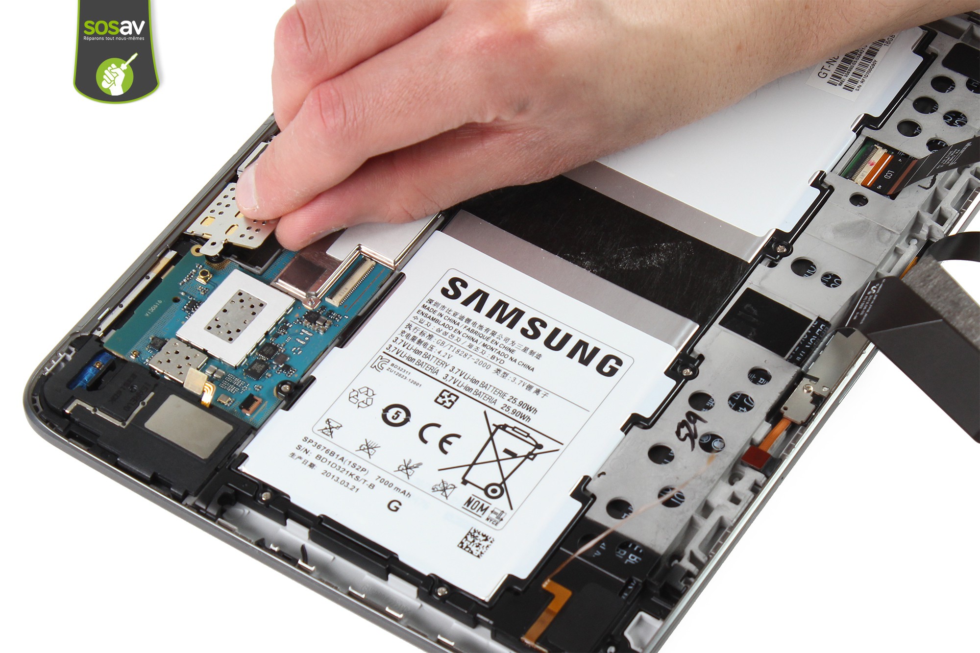

Continuez avec la spatule en nylon pour déconnecter la nappe power/volume.
Etape 33

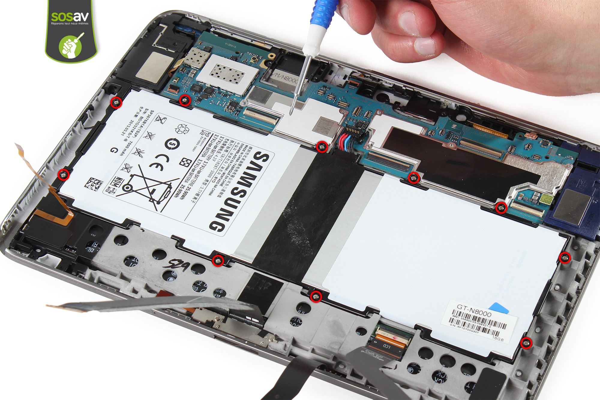

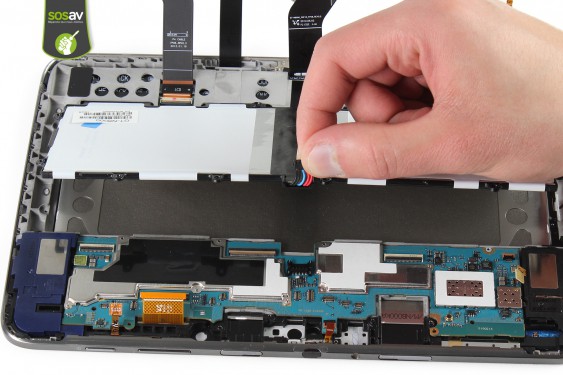

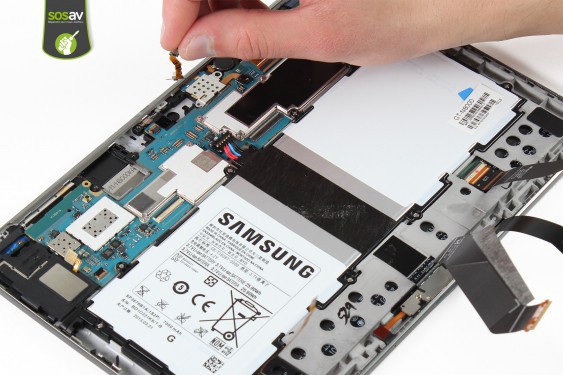

A l'aide du tournevis cruciforme, dévissez les 10 vis entourées en rouge servant à maintenir la batterie.
Etape 34

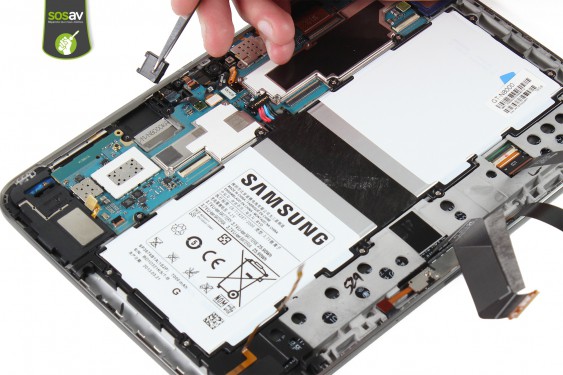

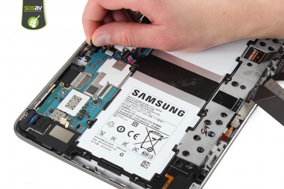

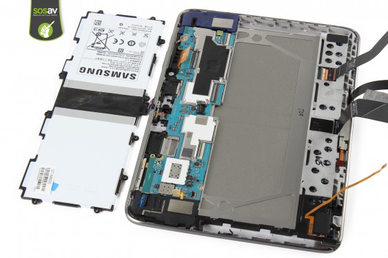

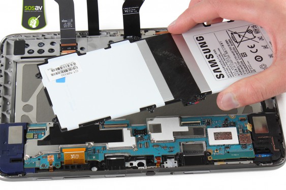

Soulevez la batterie par son connecteur puis procédez à son retrait.La batterie est désormais démontée.

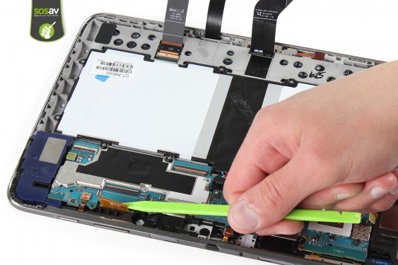

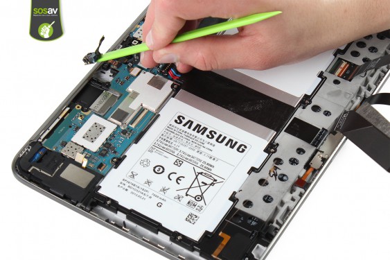

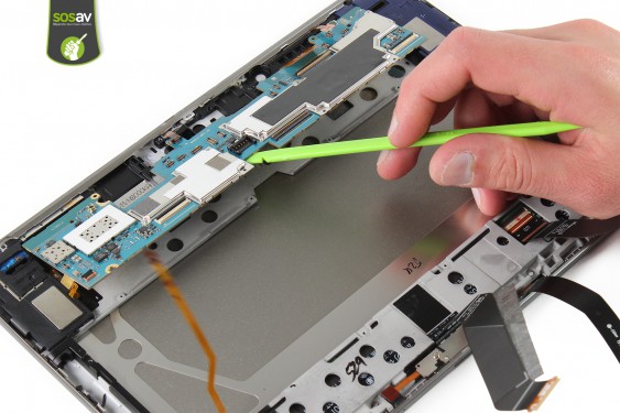

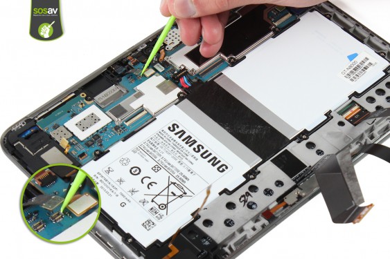

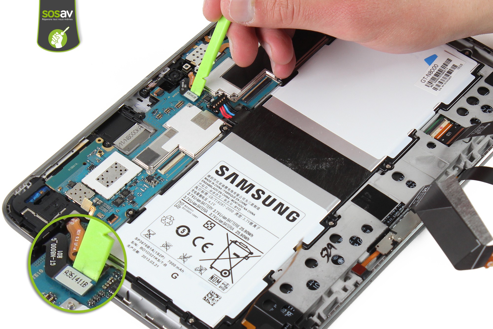

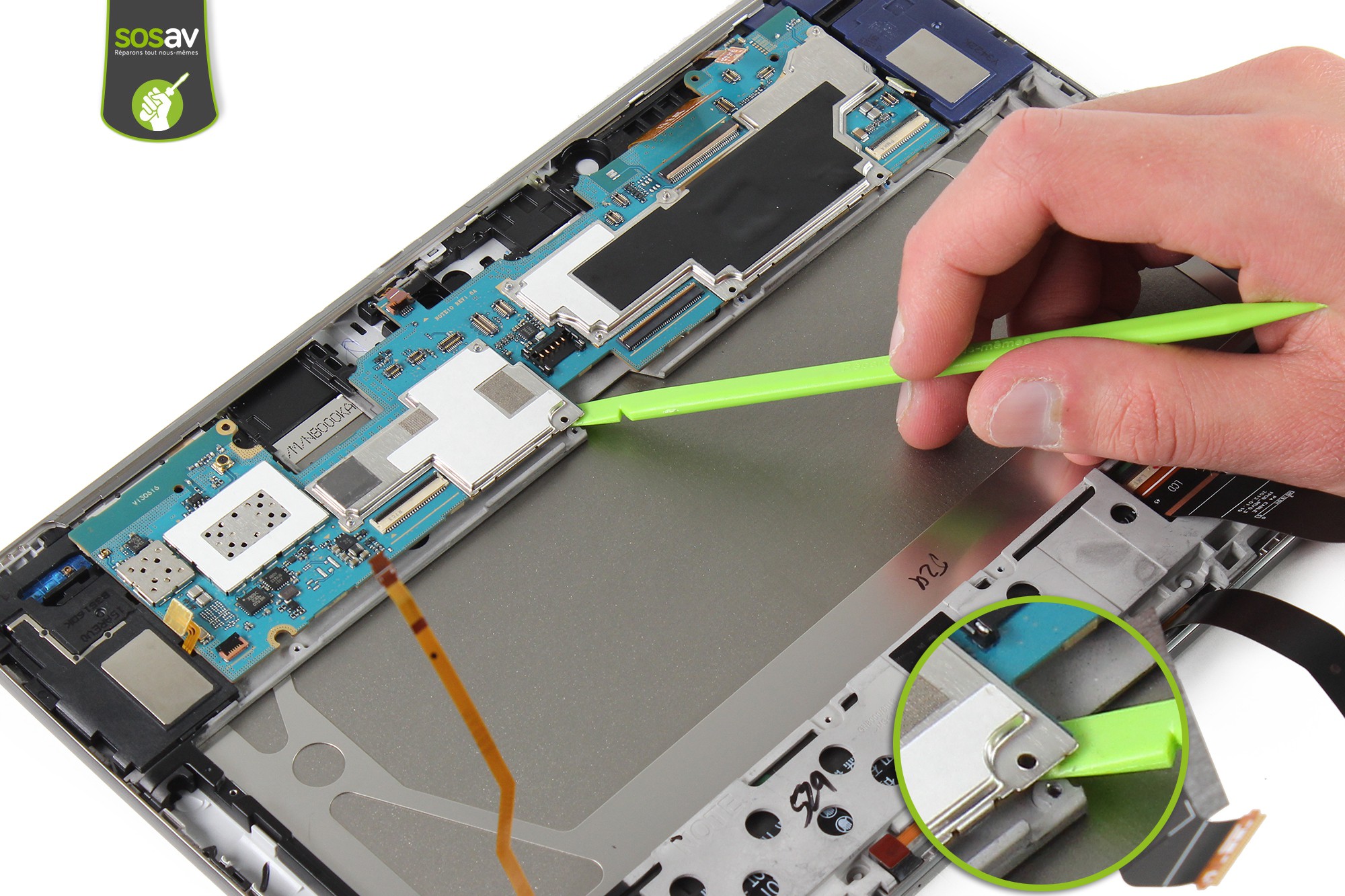

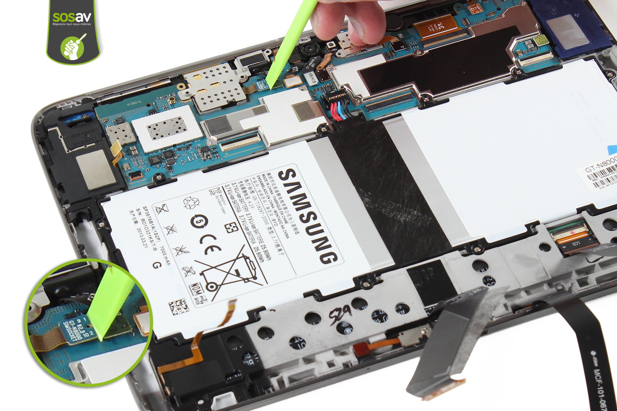

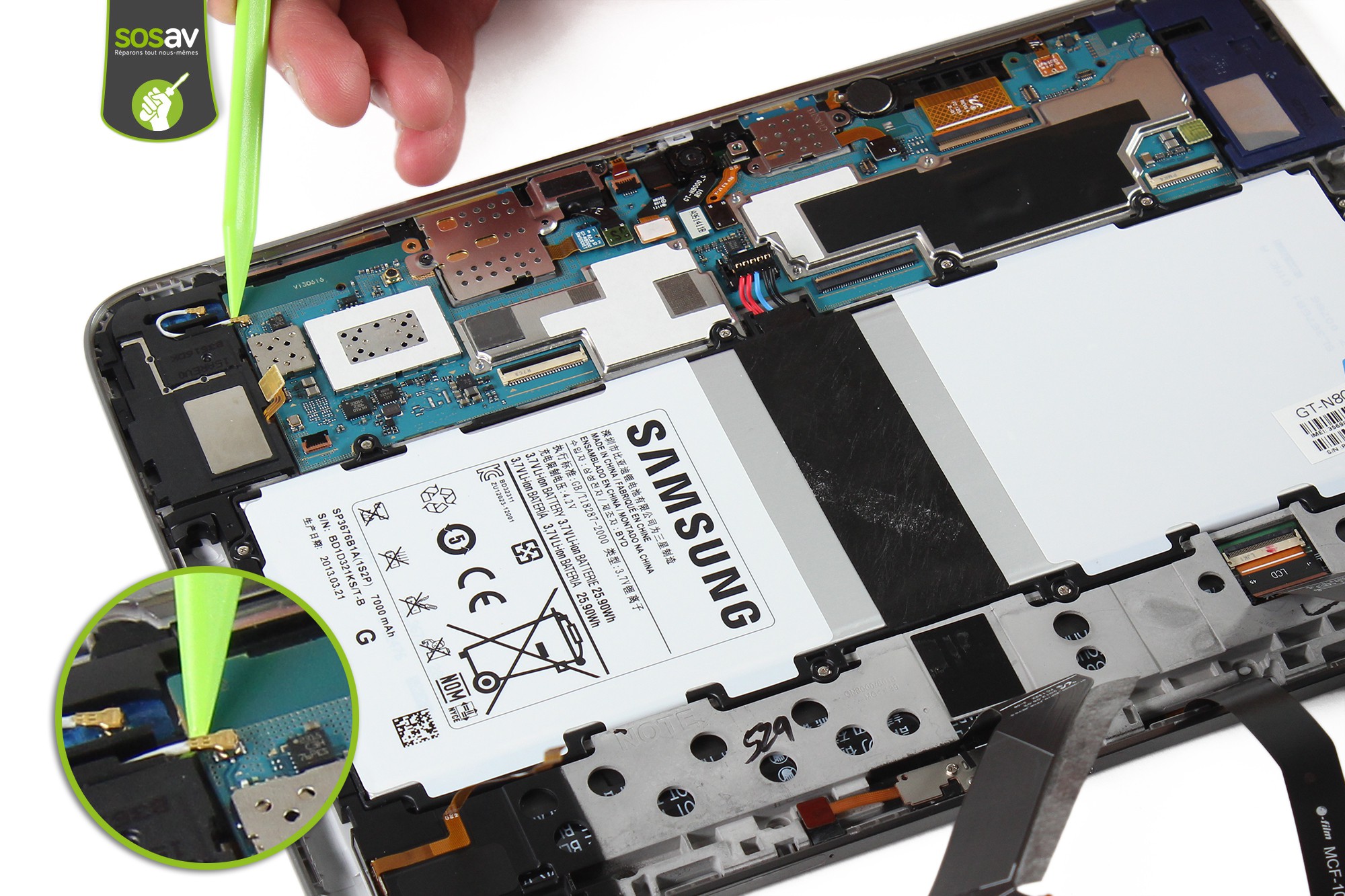

A l'aide de la spatule en nylon, déconnectez le haut-parleur gauche.
Etape 36

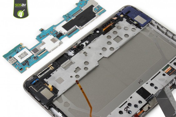

Soulevez la carte mère à l'aide de la spatule en nylon par la partie centrale puis procédez à son retrait.La carte mère de votre Galaxy Note 10.1 est désormais démontée.

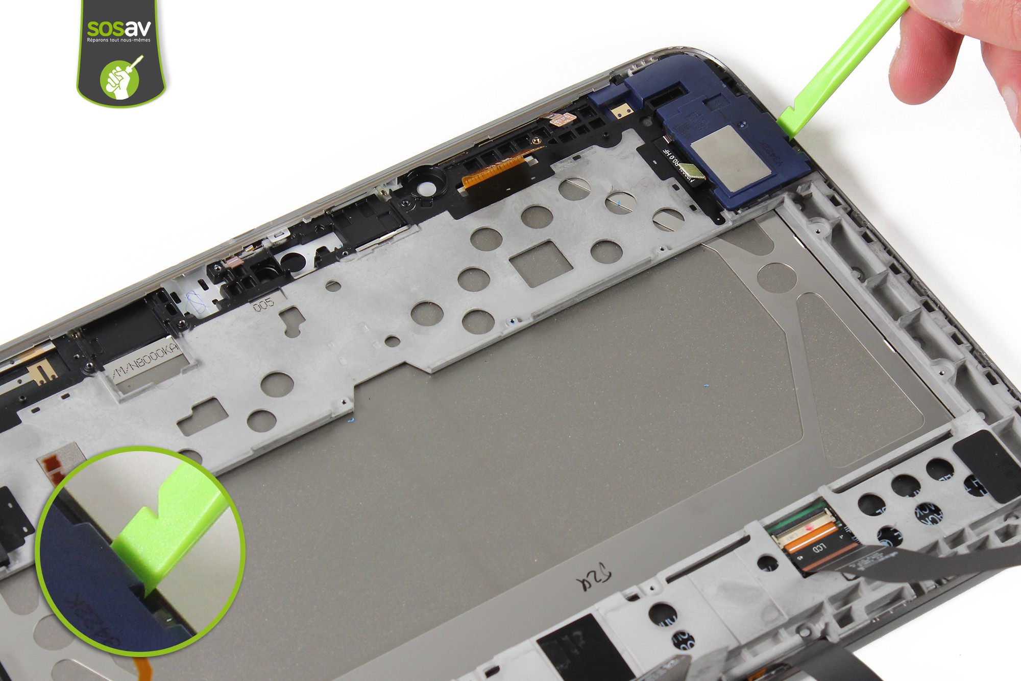

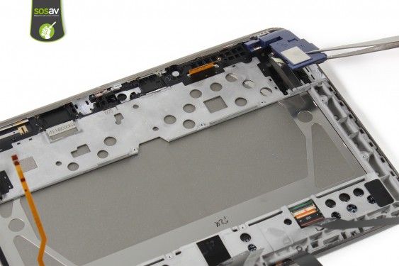

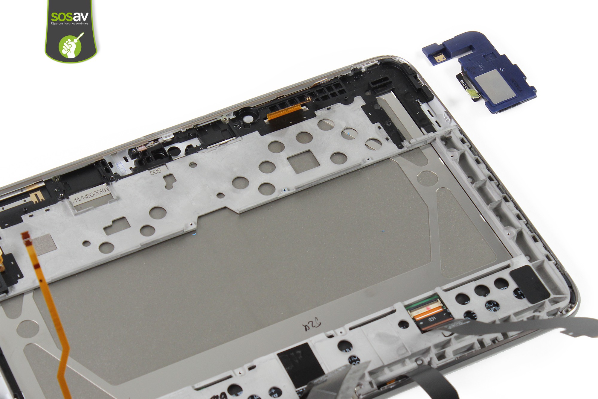

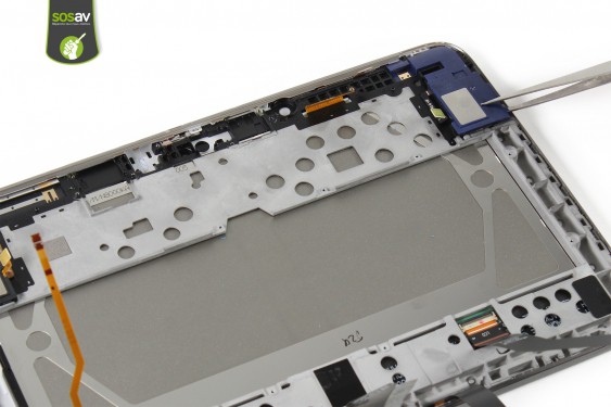

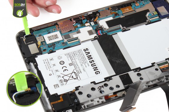

Déclipsez le haut-parleur gauche de la tablette grâce à la spatule en nylon puis procédez à son retrait à l'aide de la pince.
Etape 38
Le haut-parleur gauche de votre Galaxy Note 10.1 est désormais démonté.Procédez à son remplacement par un haut-parleur neuf si nécessaire.
