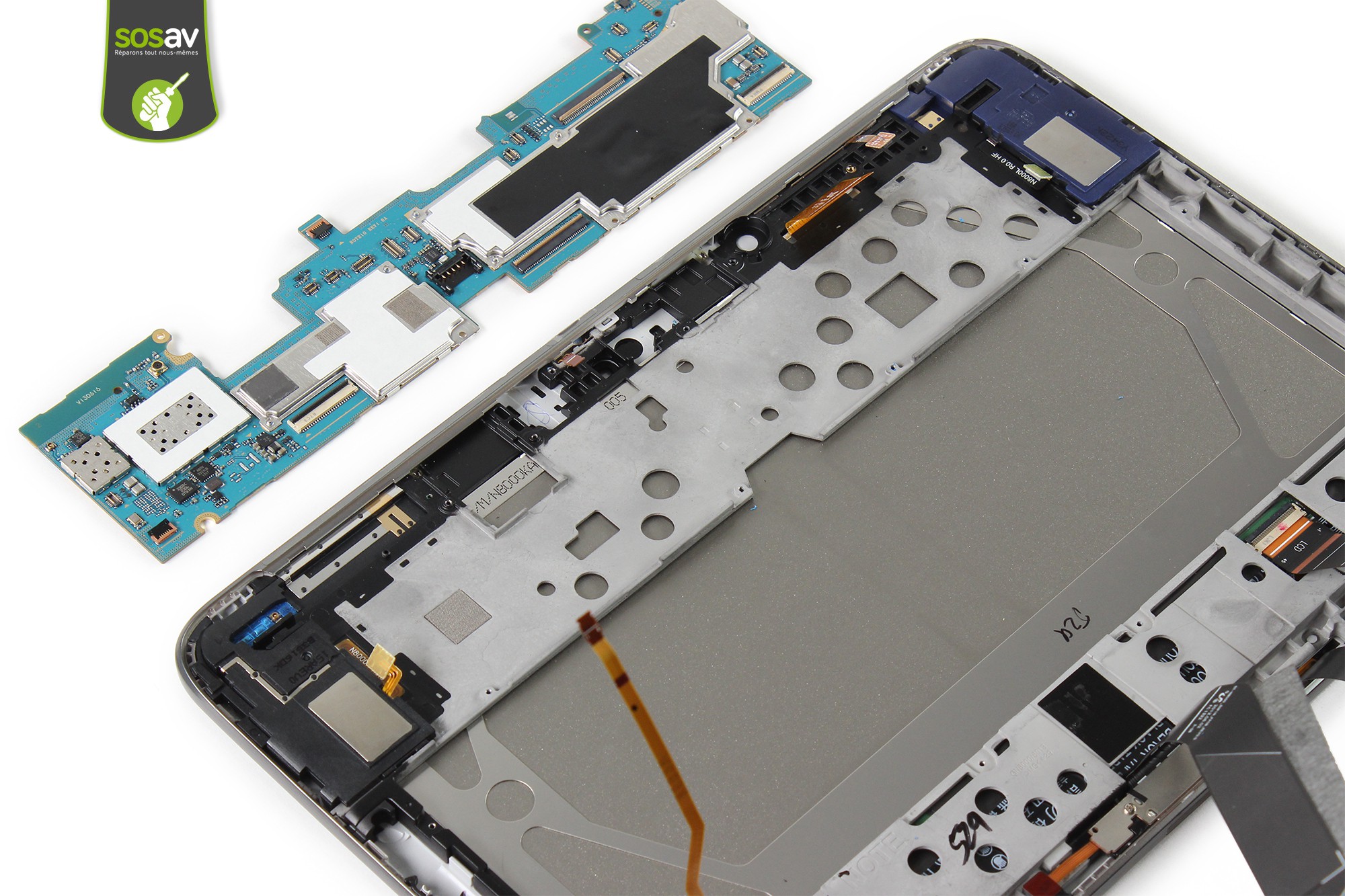

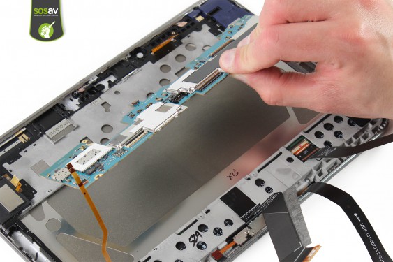

Soulevez la carte mère à l'aide de la spatule en nylon par la partie centrale puis procédez à son retrait.
Etape 37
La carte mère de votre Galaxy Note 10.1 est désormais démontée.Procédez à son remplacement par une carte mère neuve si nécessaire.
