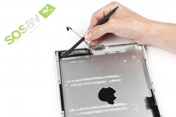

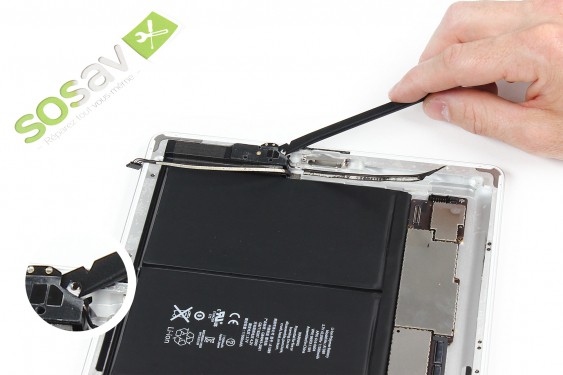

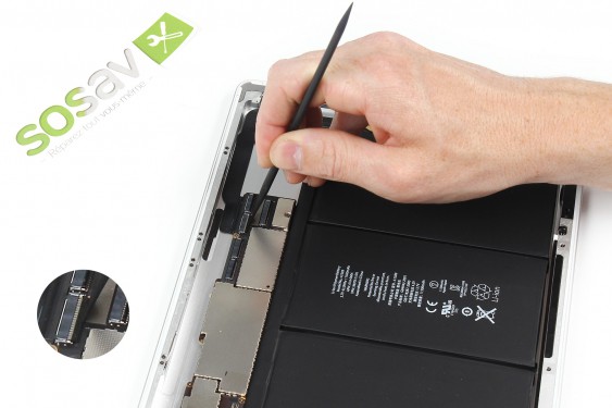

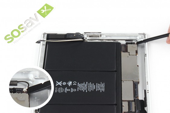

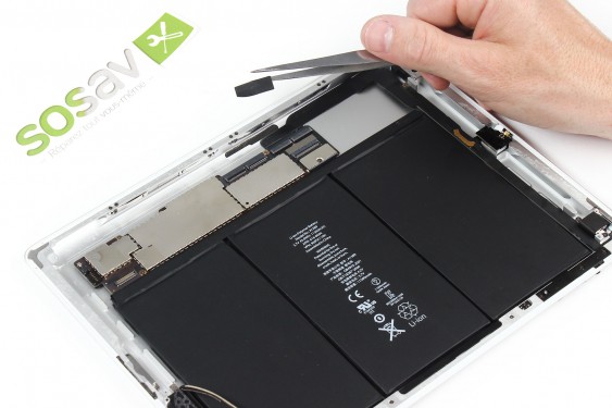

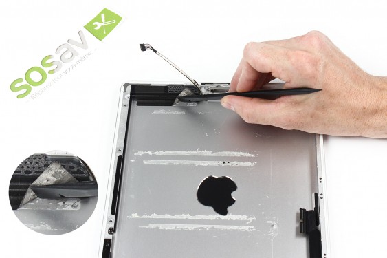

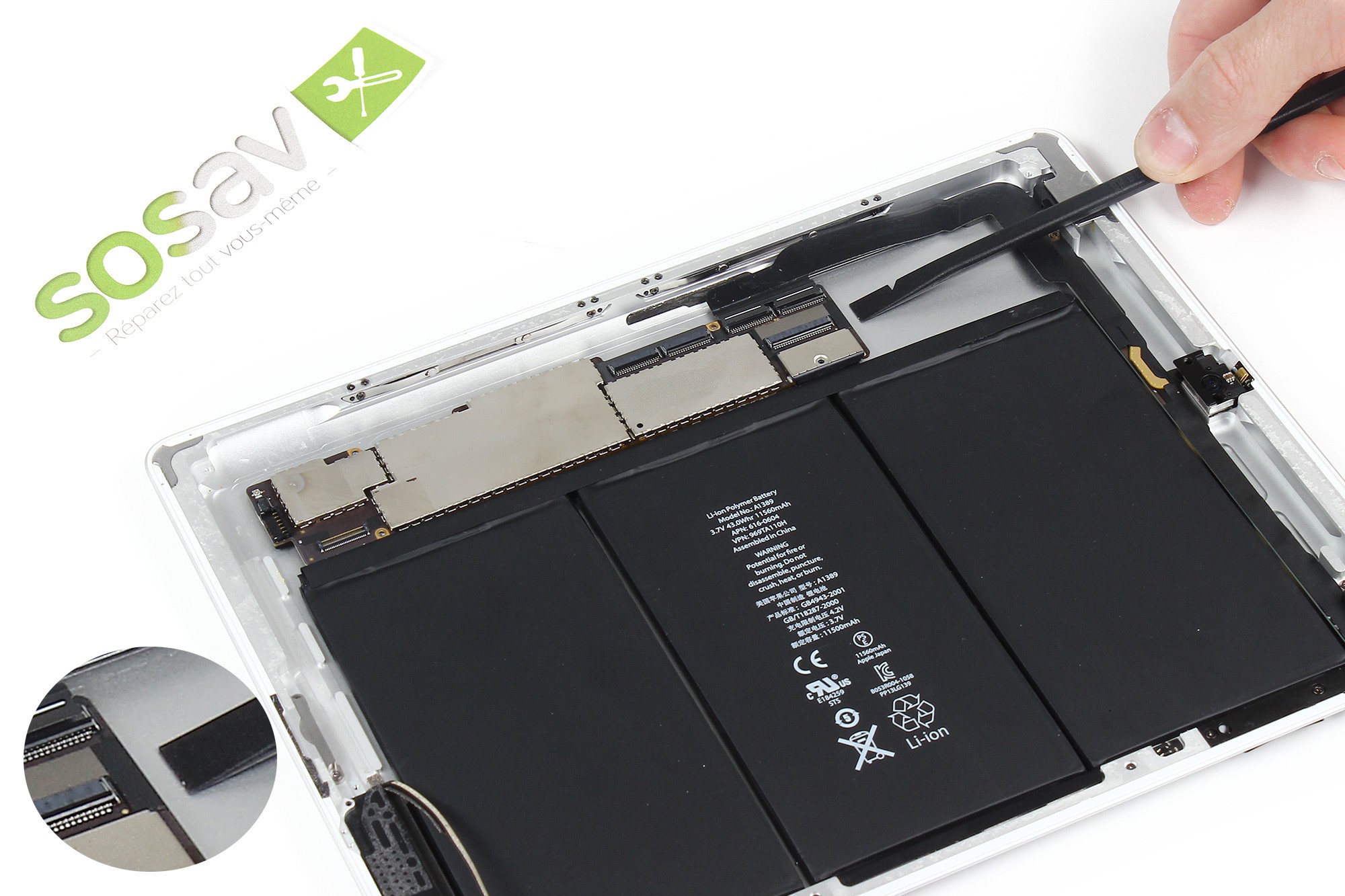

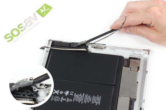

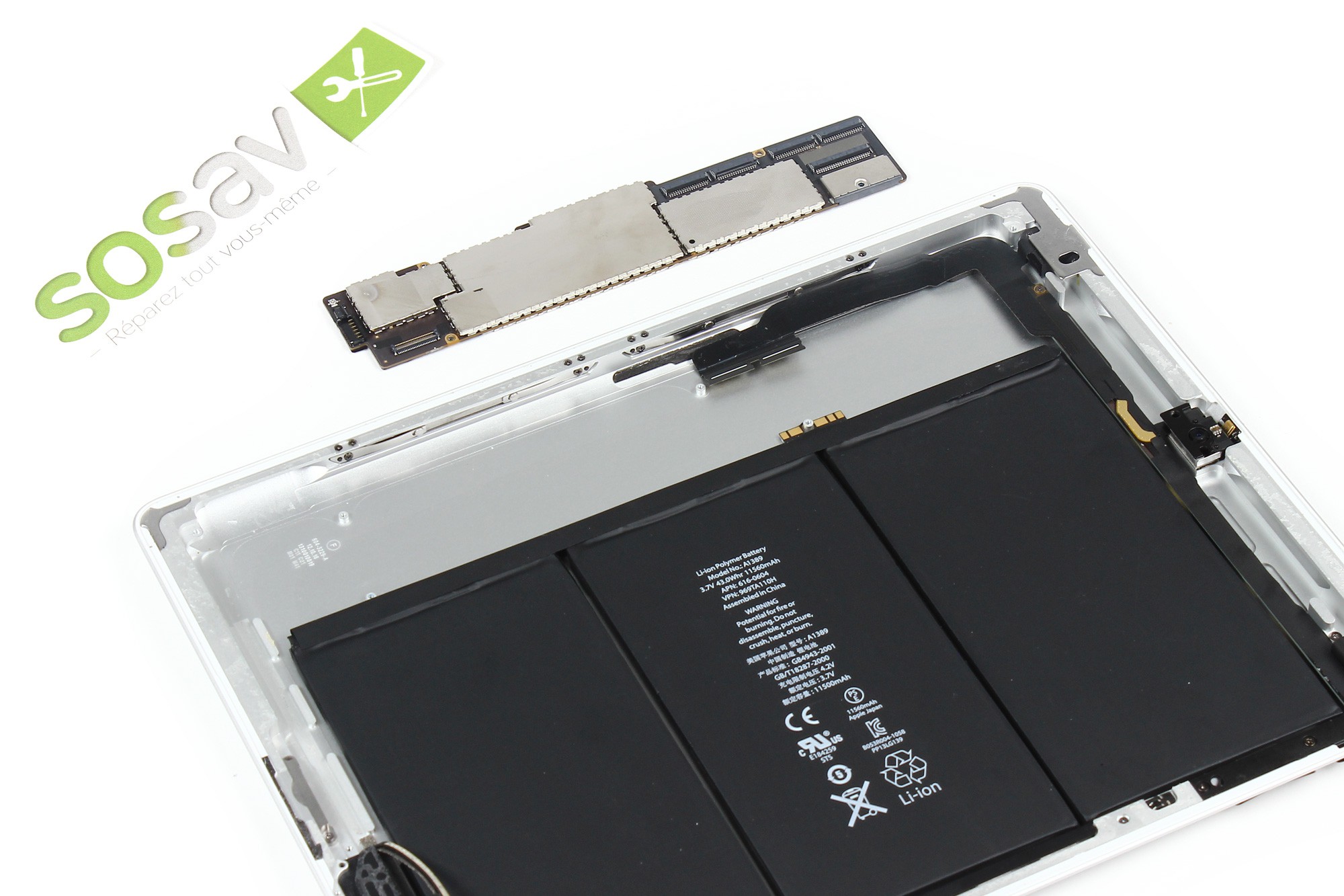

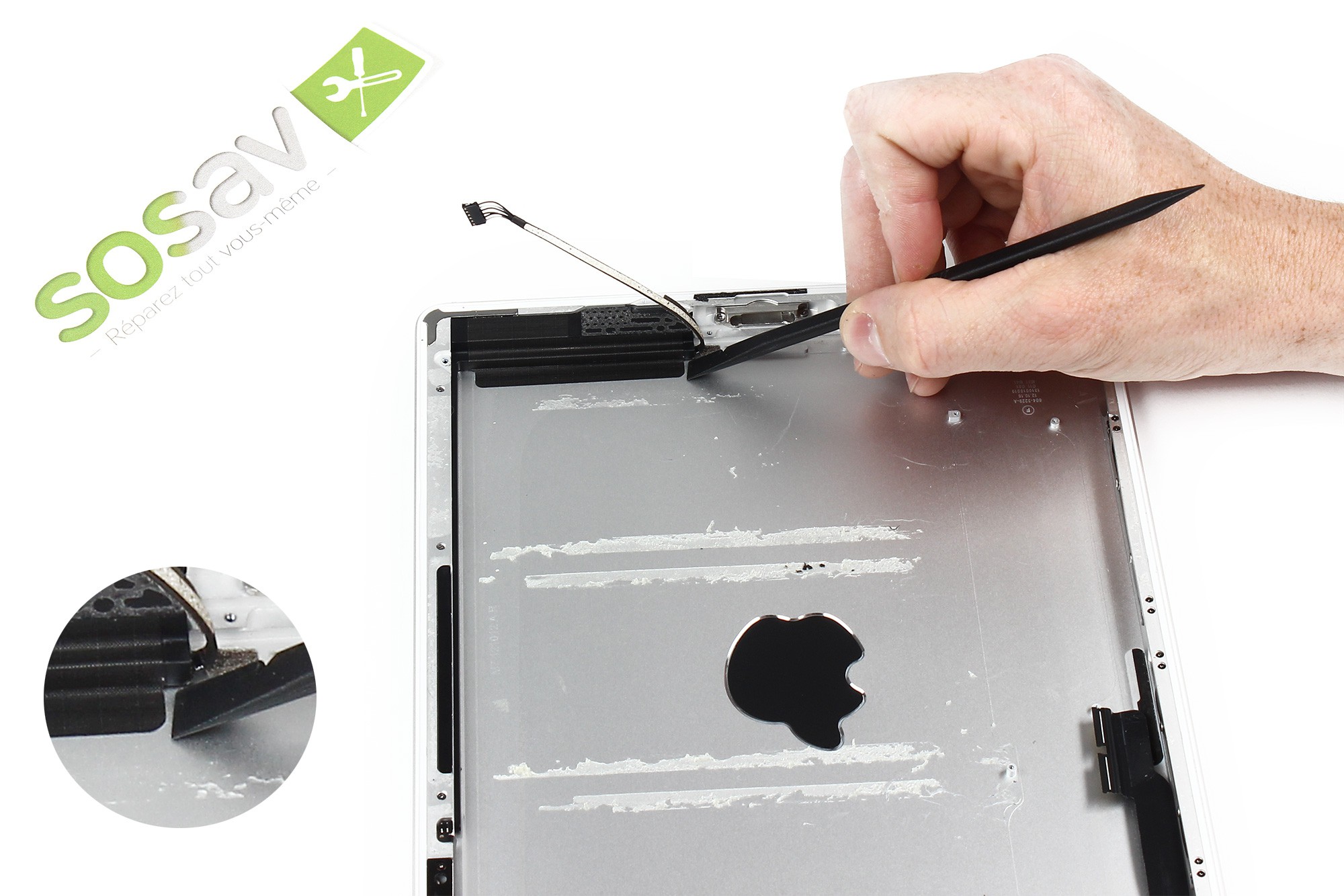

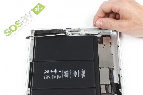

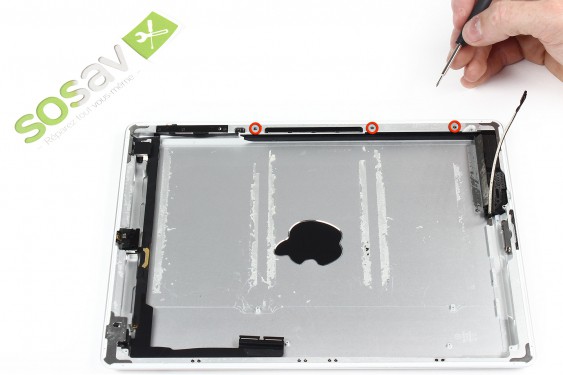

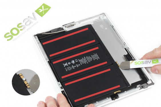

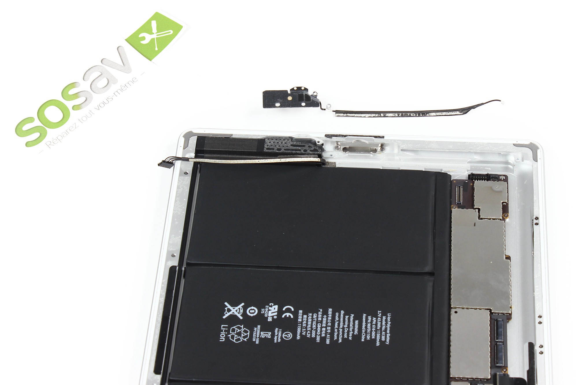

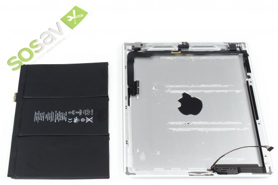

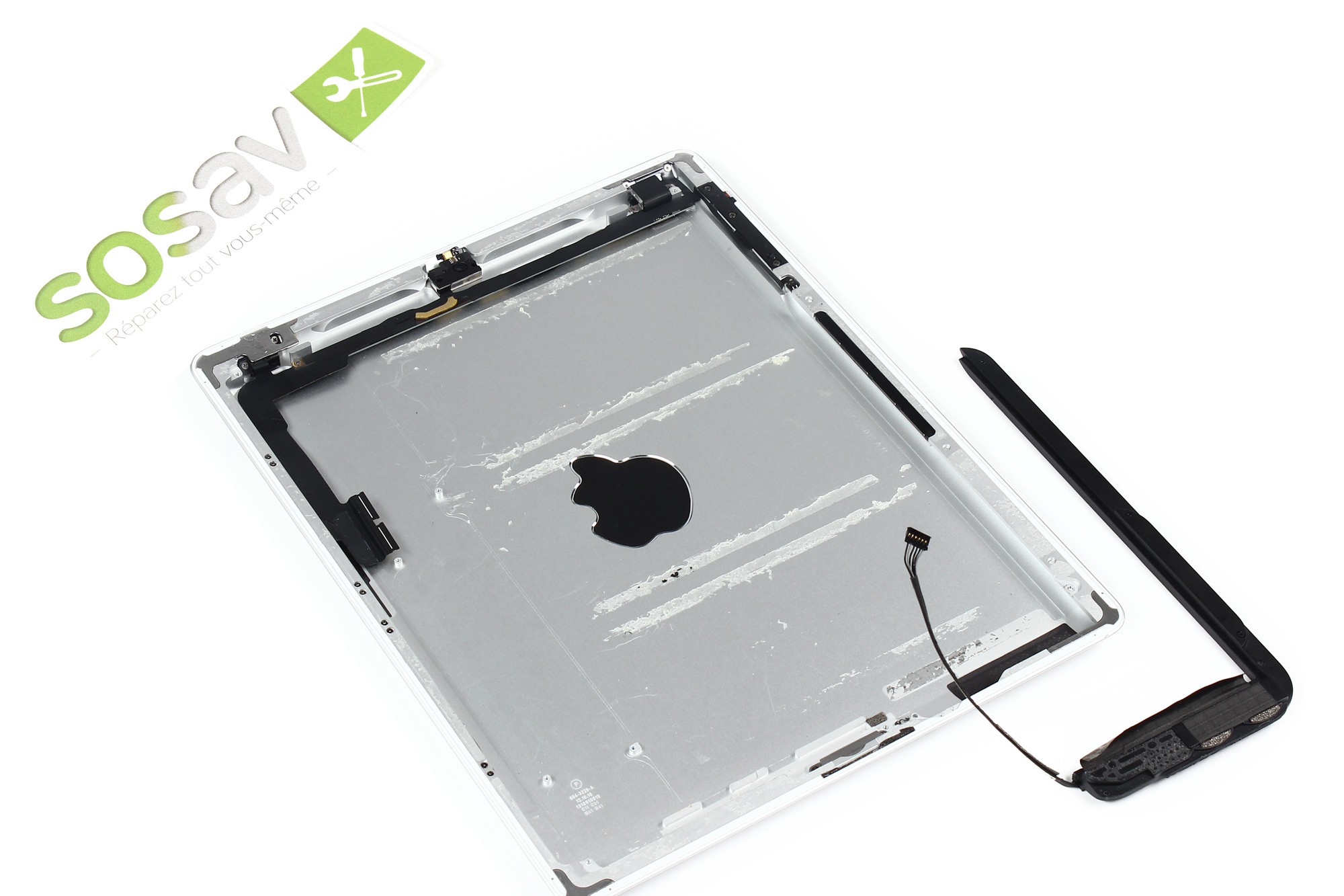

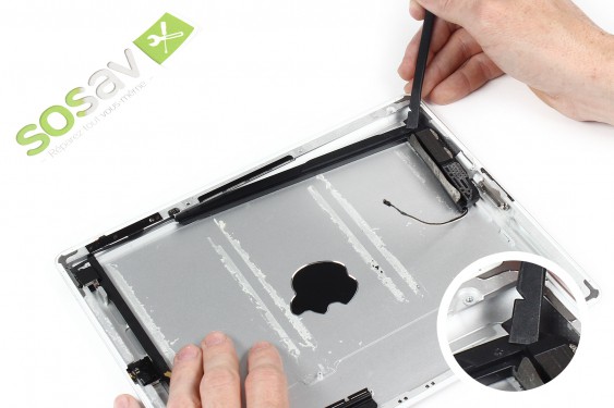

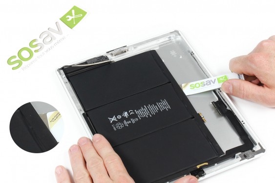

Etape 24
Etape 25
Etape 26
Etape 27
Etape 28
Etape 29
Etape 30
Etape 31
Etape 32
Etape 33
Etape 34
Etape 35
Etape 36
Etape 37
Etape 38
Etape 39
Pour remonter votre iPad 4 WiFi suivez ce guide en sens inverse.
