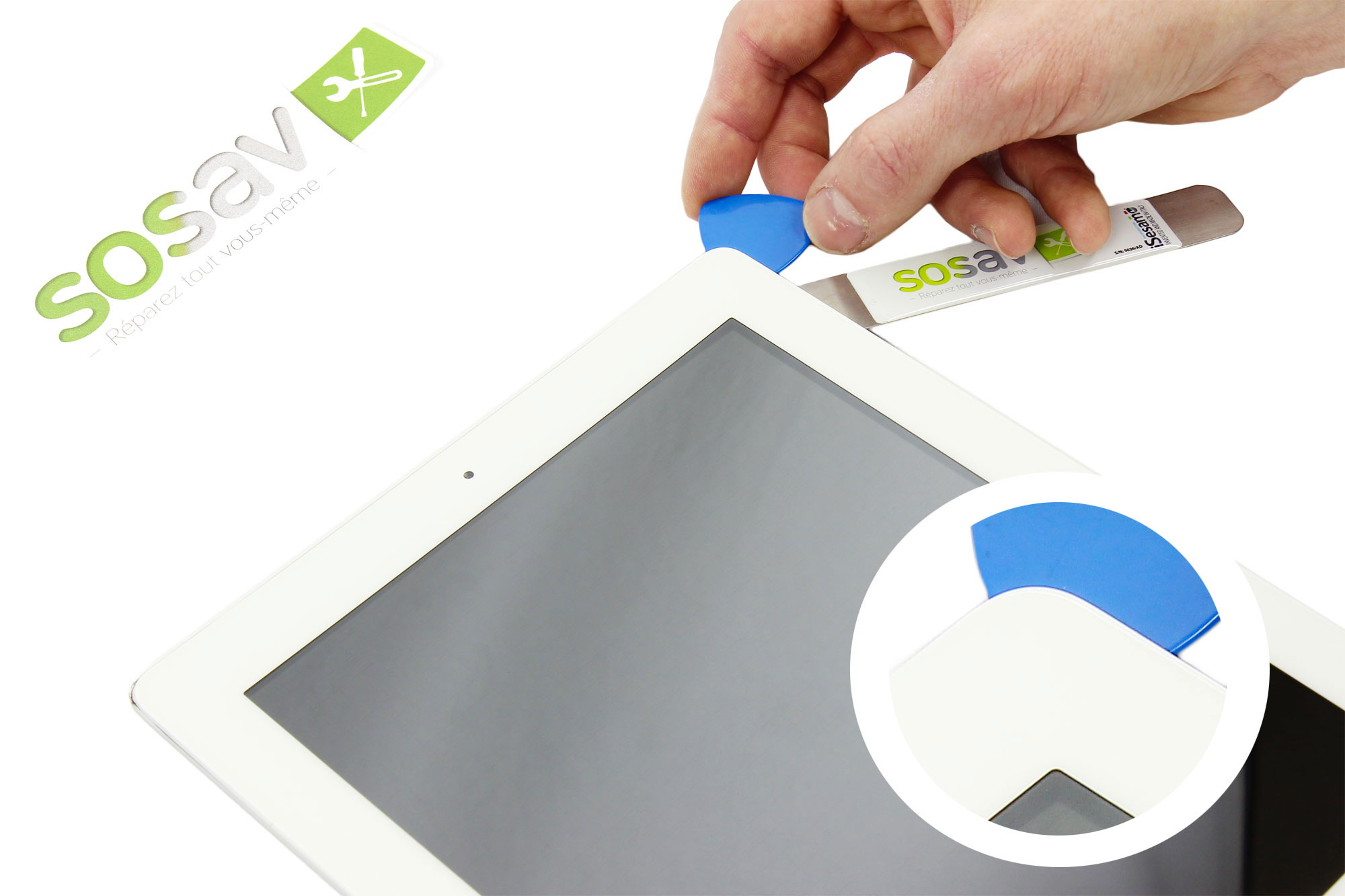

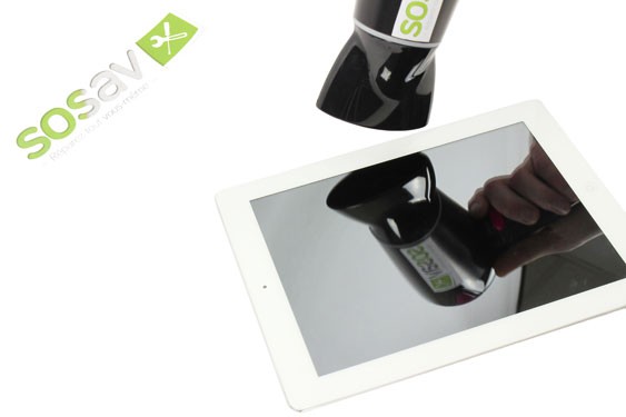

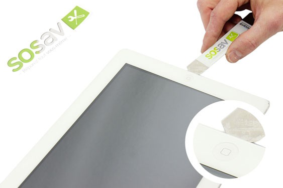

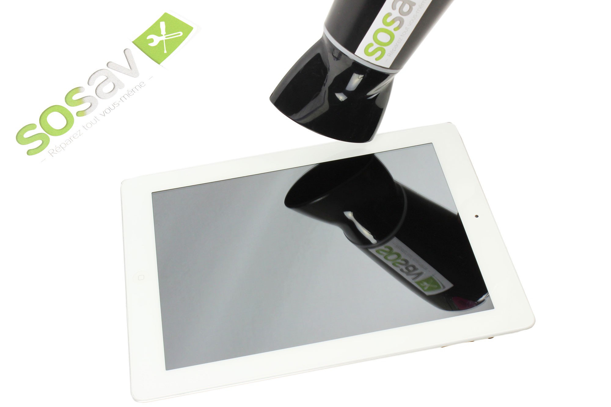

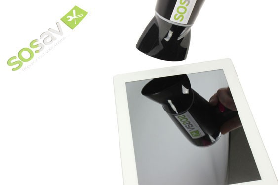

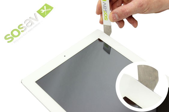

Munissez-vous de votre sèche cheveux afin de chauffer tout le contour de l'iPad (ne pas chauffer l'écran LCD, concentrez-vous sur le contour !).
Ne chauffez pas trop le bouton home, car celui-ci est en plastique.

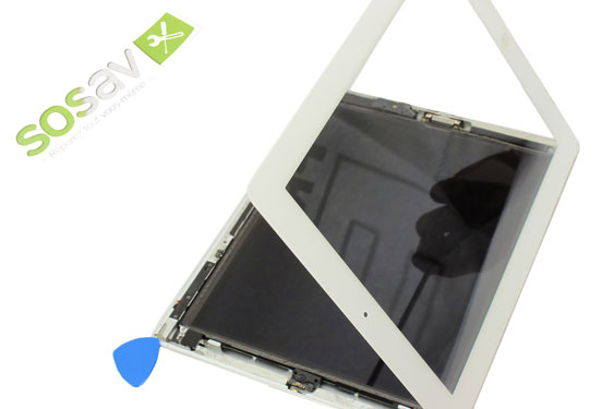

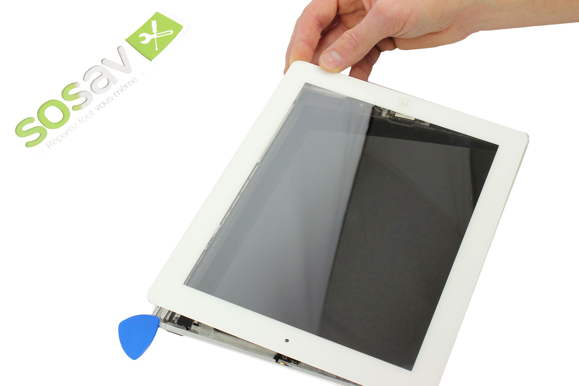

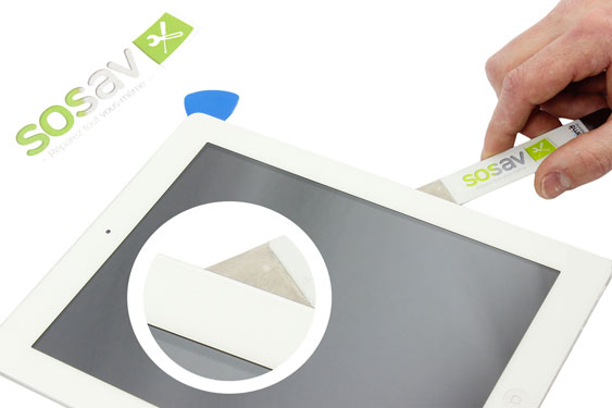

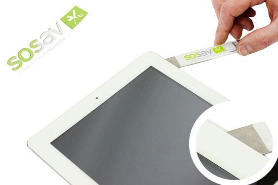

Dans l'angle, insérez la spatule en métal afin de soulever la vitre tactile.
Insérez le médiator fourni dans le kit outils entre la vitre et le châssis. Cela permet de garder la vitre soulevée, laissant ainsi le temps de décoller le reste.
si la face avant est trop difficile à décoller ne forcez pas. Réchauffez un peu plus la zone à l'aide du sèche cheveux.

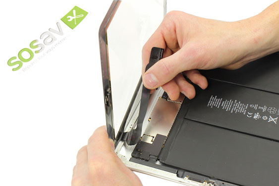

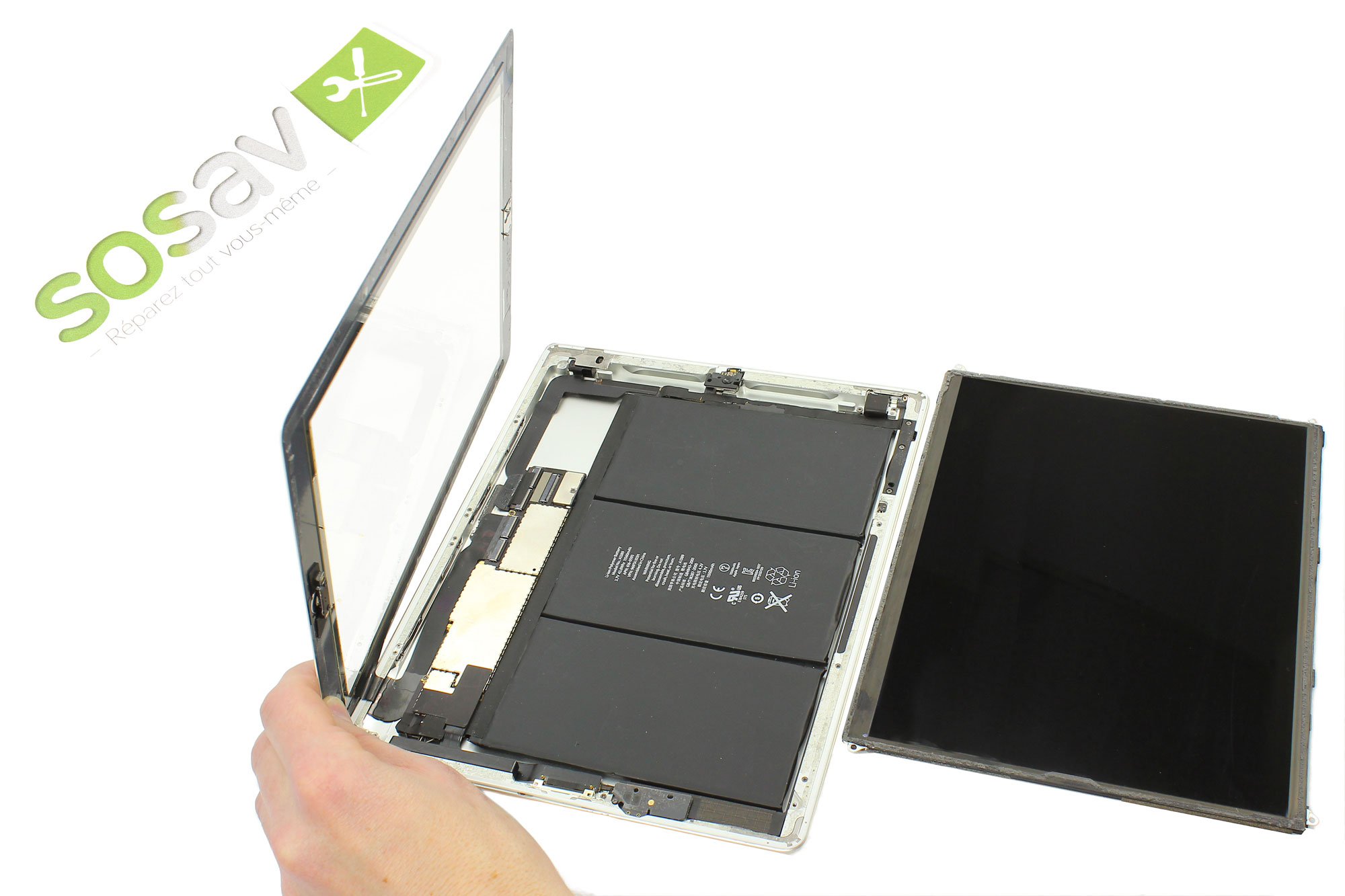

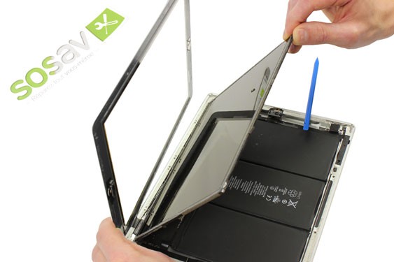

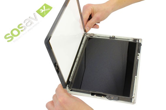

Une fois tout le contour décollé, vous pouvez désormais délicatement soulever la face avant de votre iPad, de la droite vers la gauche.
le câble de connexion de la vitre tactile est fragile et toujours connecté, ne forcez pas dessus.

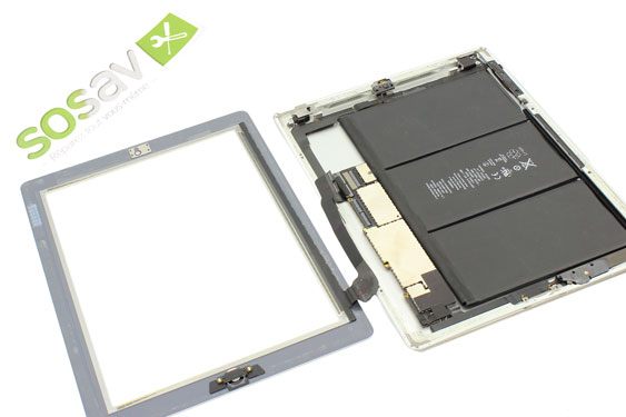

Placez la dalle tactile sur le côté gauche de votre iPad.

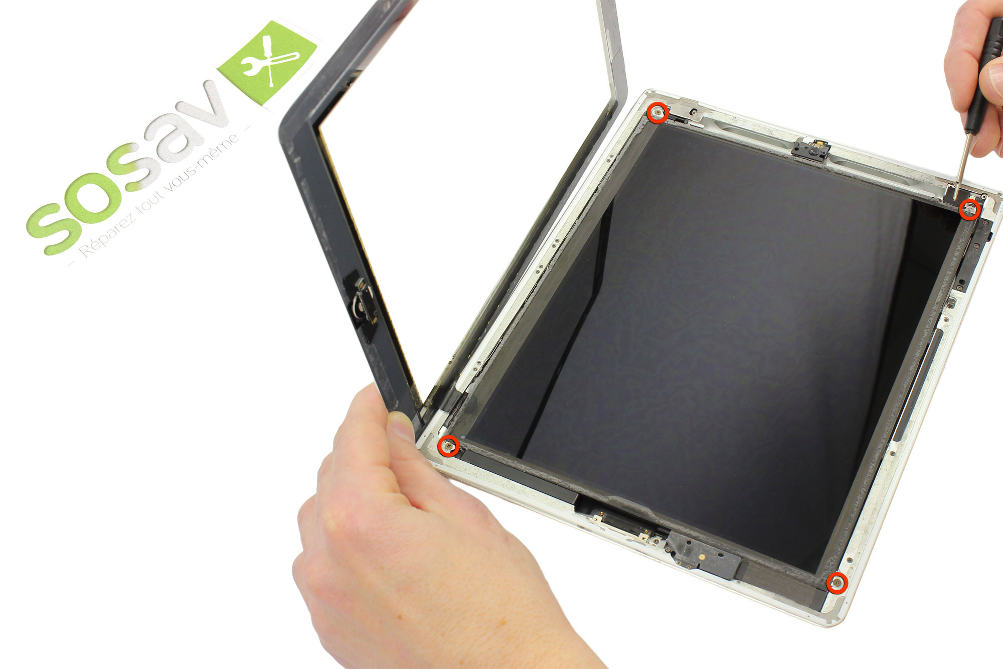

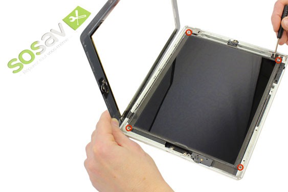

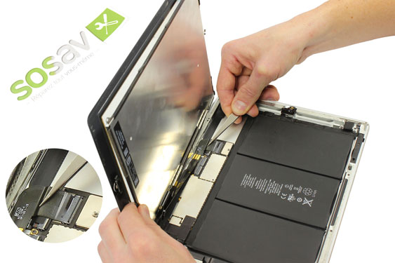

Dévissez les quatre vis cruciformes de 2,0mm, retenant le LCD au châssis de l'iPad 3 WiFi.

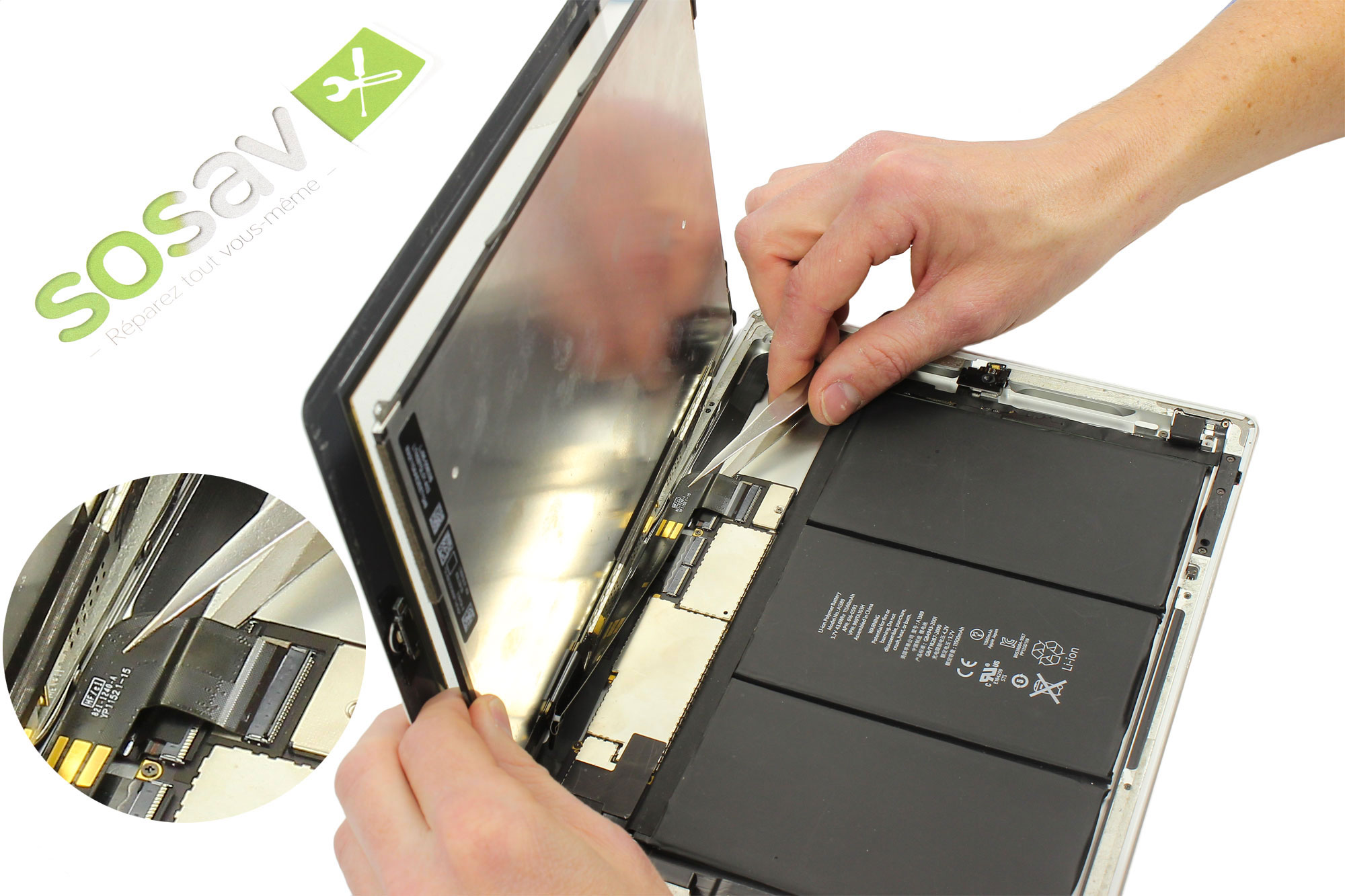

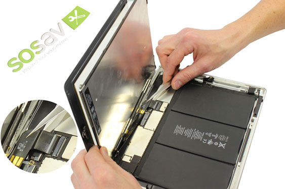

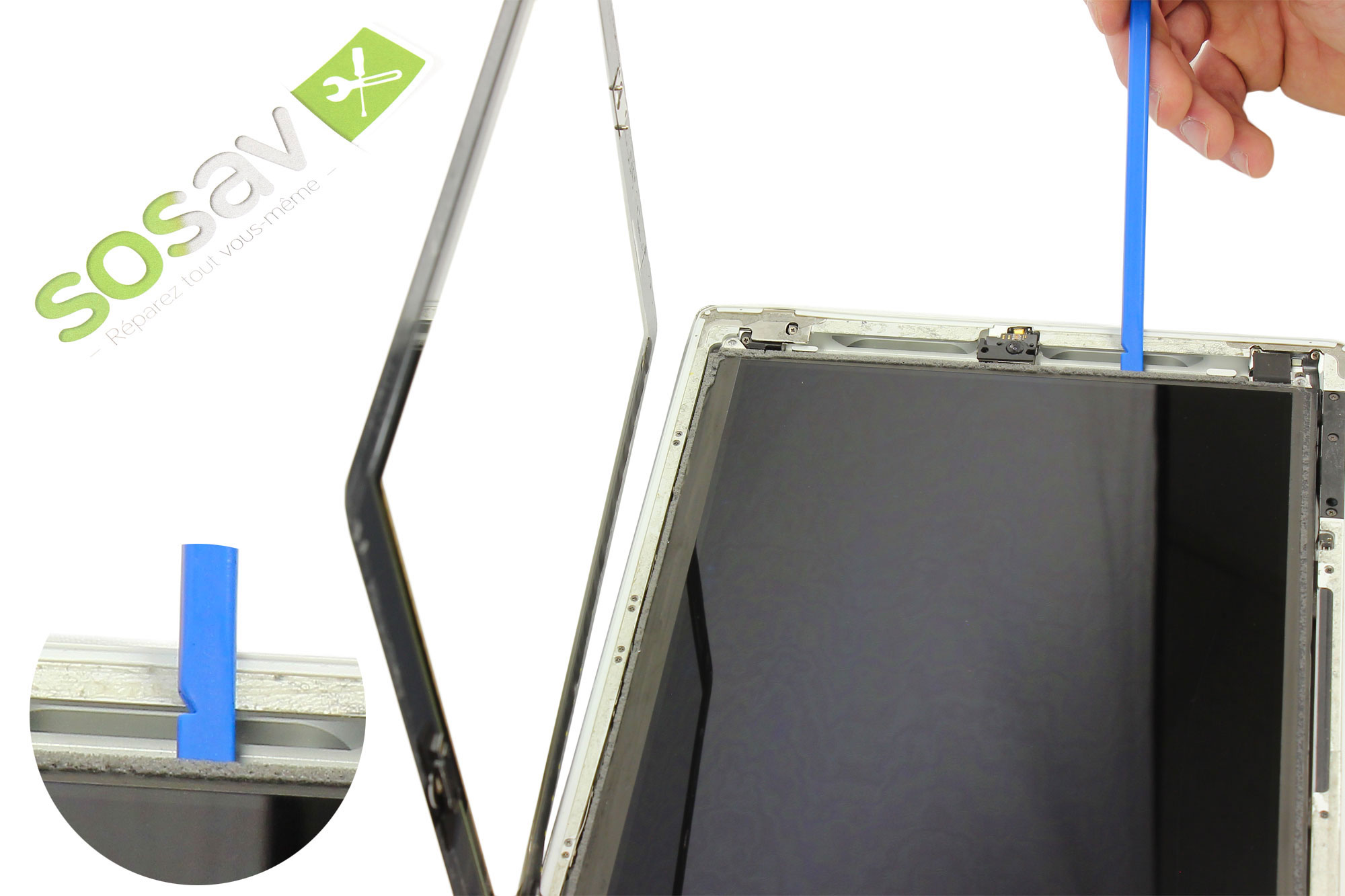

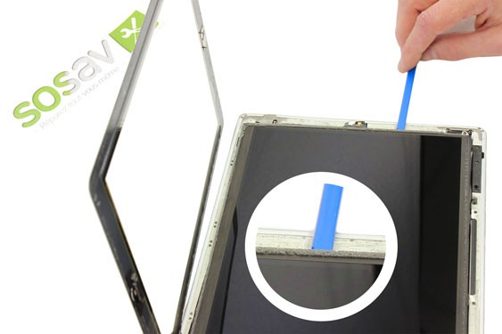

Utilisez la spatule en nylon pour faire levier en haut, à droite de la caméra avant, afin de soulever l'écran.
Levez le LCD vers la gauche.

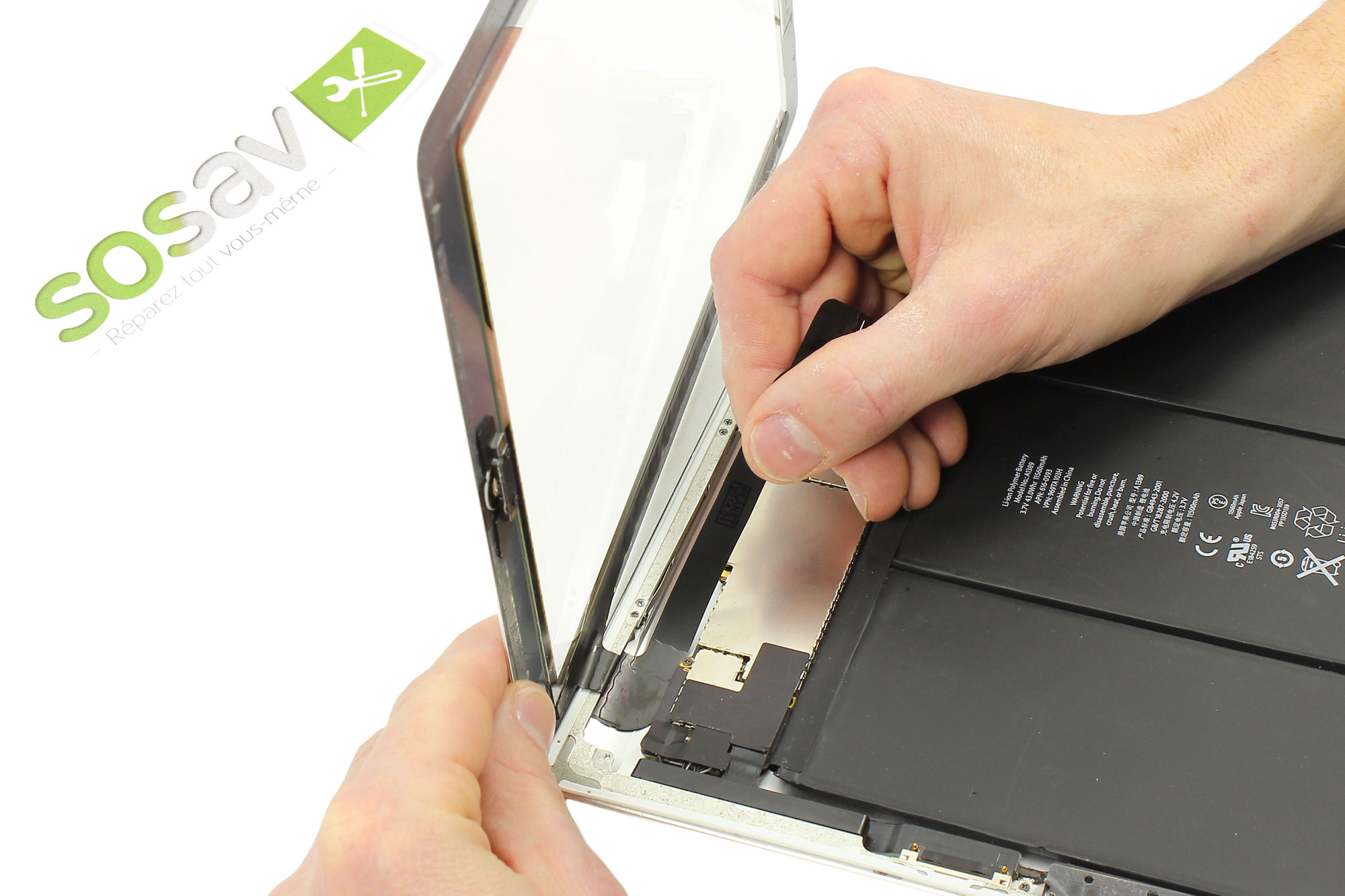

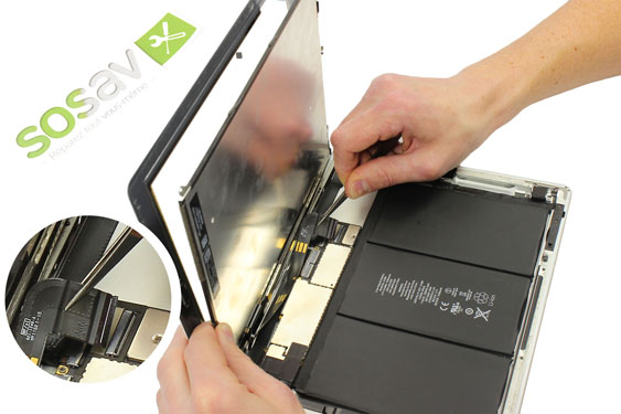

le câble de connexion du LCD est fragile et toujours connecté, ne forcez pas dessus.

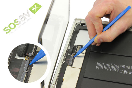

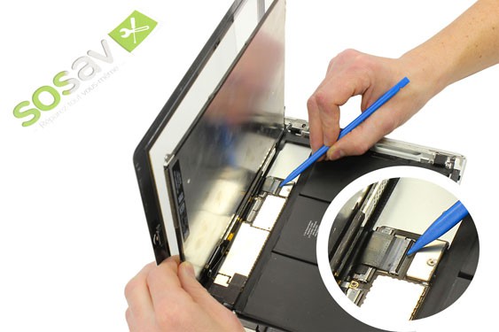

Avec laide de la pointe de la spatule, soulevez le loquet du connecteur.
Sortez délicatement la nappe du connecteur avec l'aide de la pince.
A présent, sortez délicatement votre écran LCD. Aucune résistance ne doit se faire sentir.

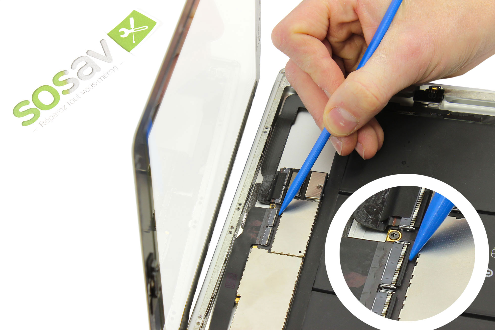

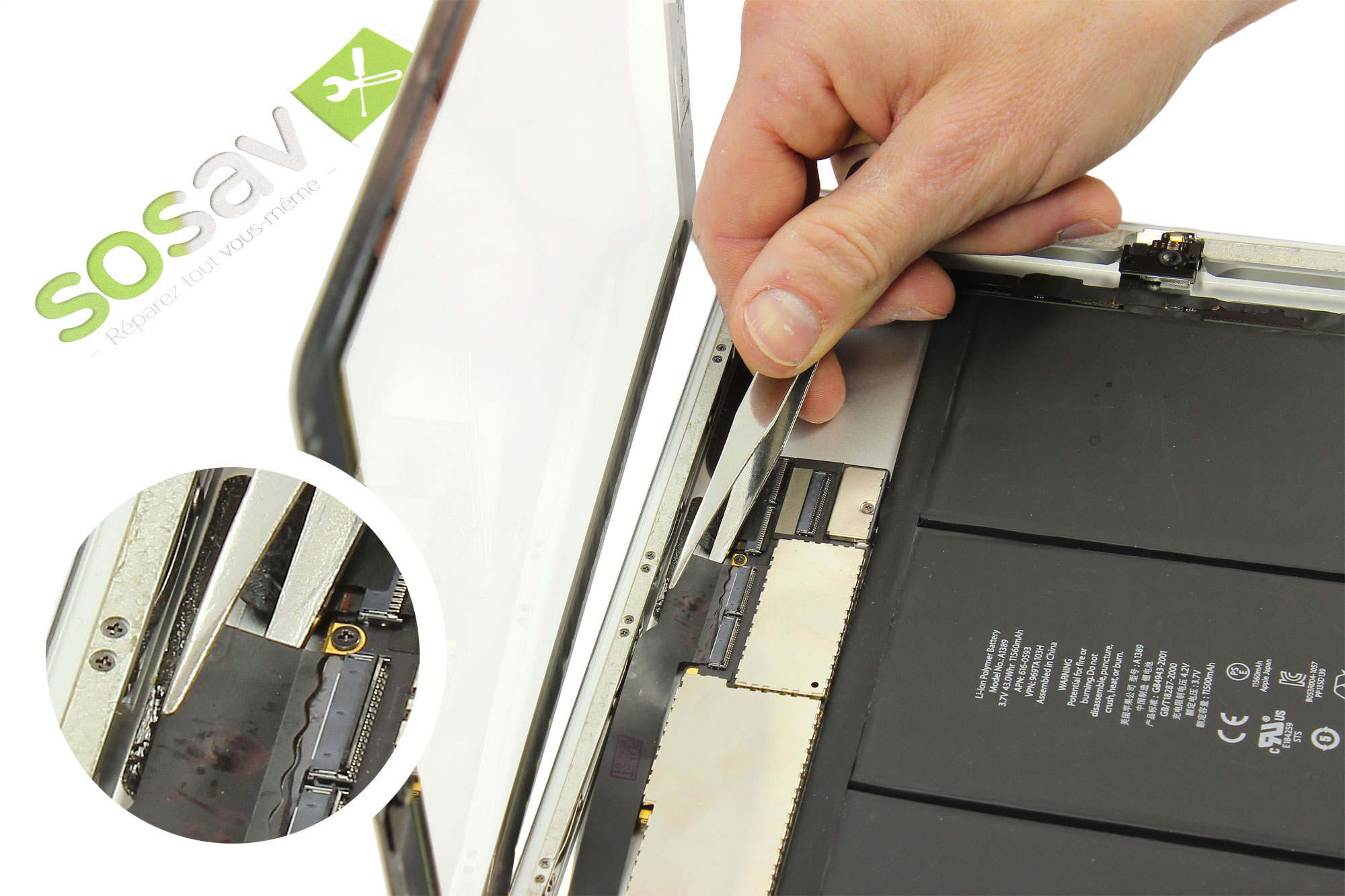

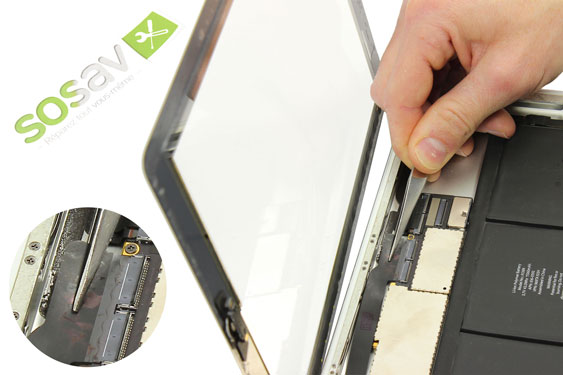

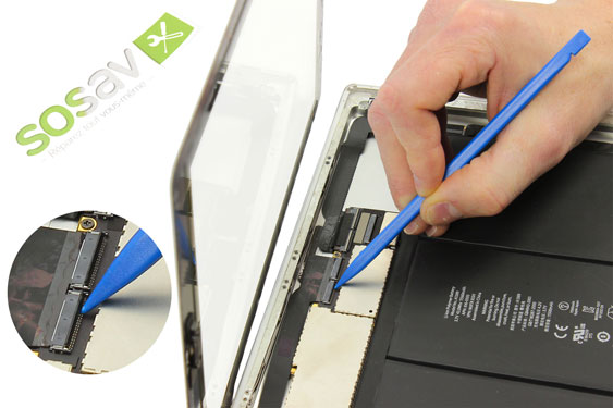

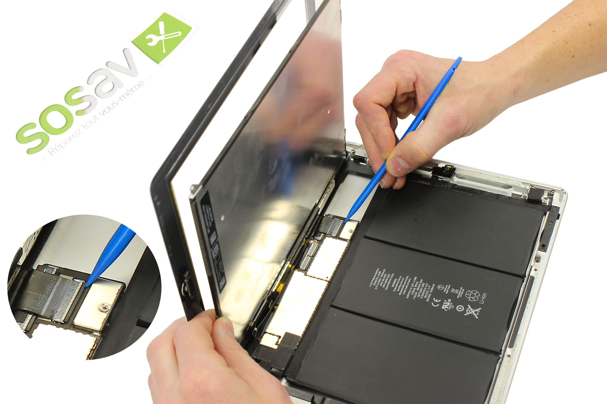

Avec la pointe de la spatule, venez soulever les 2 clapets des 2 connecteurs retenant la nappe de connexion de la vitre tactile.
Avec la pince cette fois, saisissez la nappe, puis débranchez-la des 2 connecteurs.
Décollez du châssis la nappe reliant la vitre à la carte mère.
Vous pouvez désormais ôter en toute sécurité la vitre tactile de votre iPad 3 WiFi

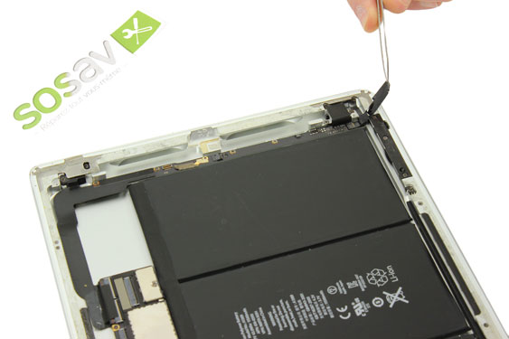

Retirez le ruban adhésif avec la pince.
Ce ruban cache le connecteur retenant la connectique de la caméra avant.
Déconnectez à présent le connecteur de la caméra avant, en insérant la spatule dessous, puis soulever délicatement.

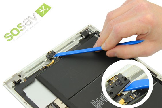

Toujours à l'aide d'une spatule en nylon, faites désormais levier pour décoller la caméra avant du châssis de l'iPad 3 WiFi.
La caméra avant est retenue au châssis de l'iPad 3, avec une mousse adhésive. Il est donc possible d'avoir légèrement besoin de forcer pour la décoller.

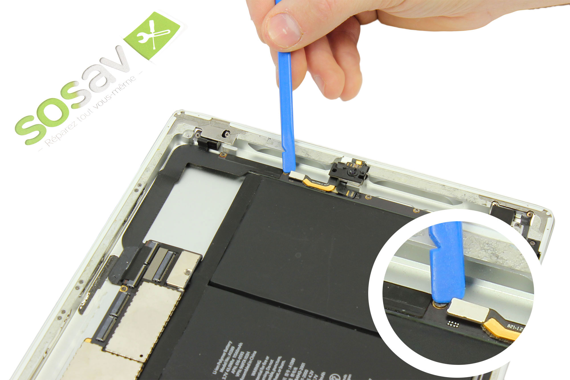

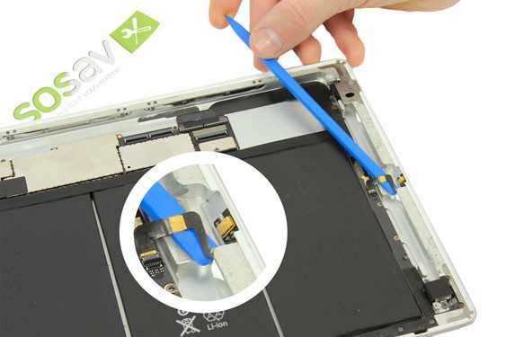

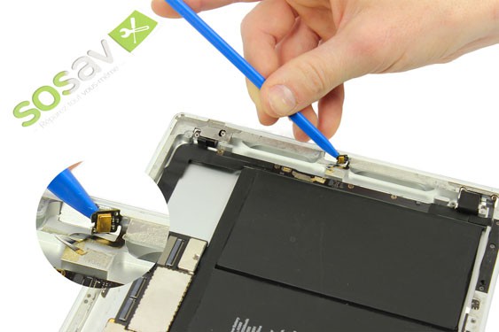

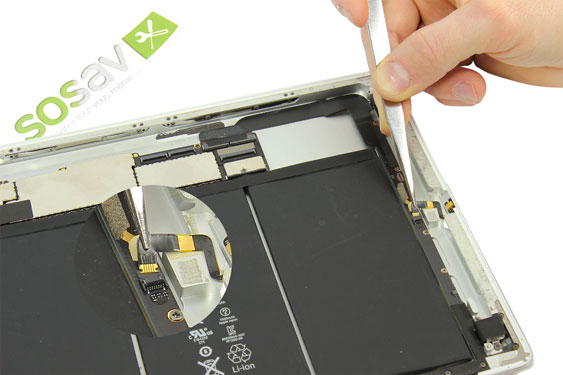

Avec la pointe de la spatule, soulevez le clapet noir du connecteur afin de pouvoir libérer la nappe du microphone.
A présent, utilisez le côté plat de la spatule, pour décoller la nappe du microphone du châssis de l'iPad 3 WiFi.
Sortez la nappe du microphone avec l'aide de la pince.
Reprenez la pointe de la spatule afin de décoller le micro du châssis de l'iPad 3 WiFi.

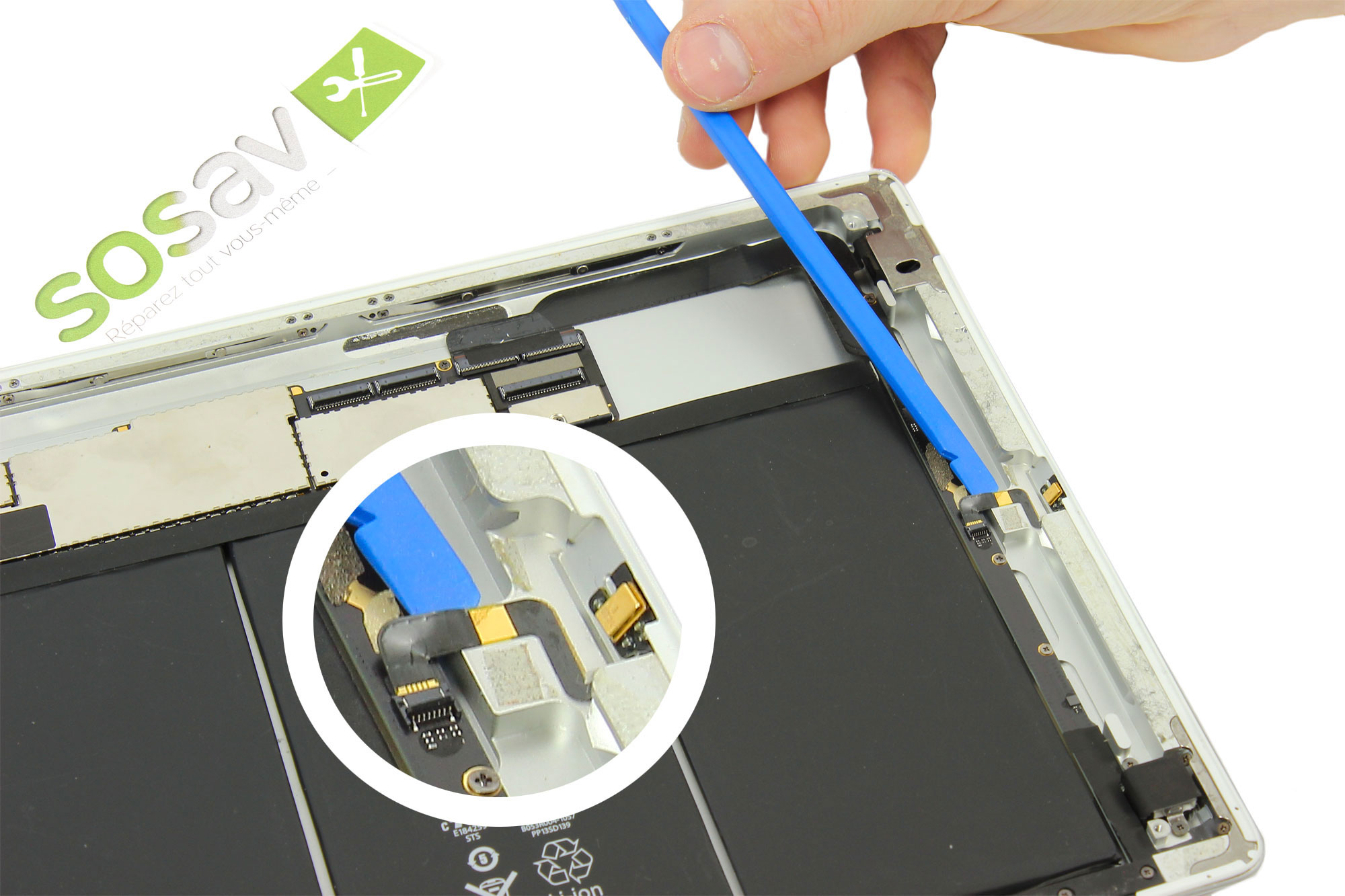

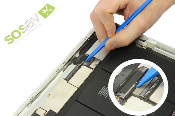

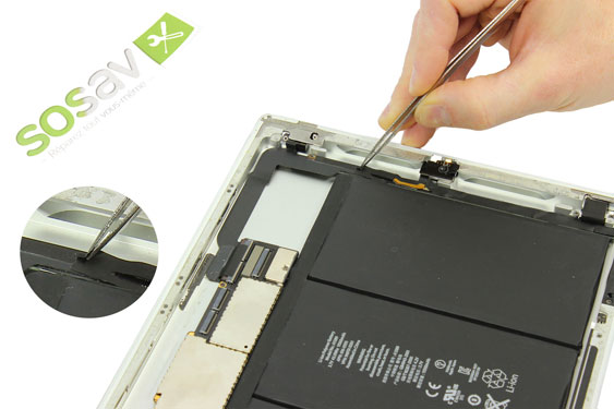

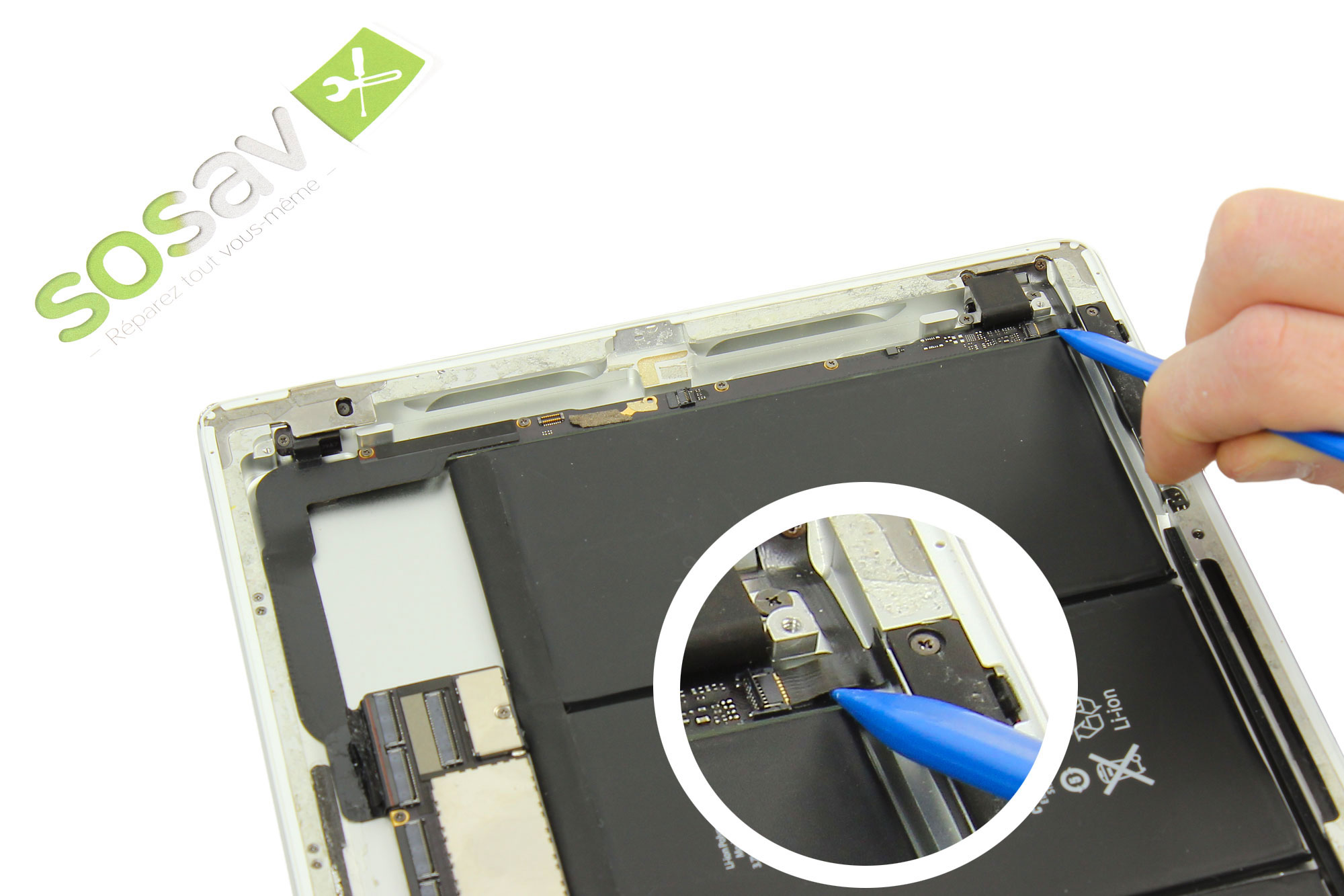

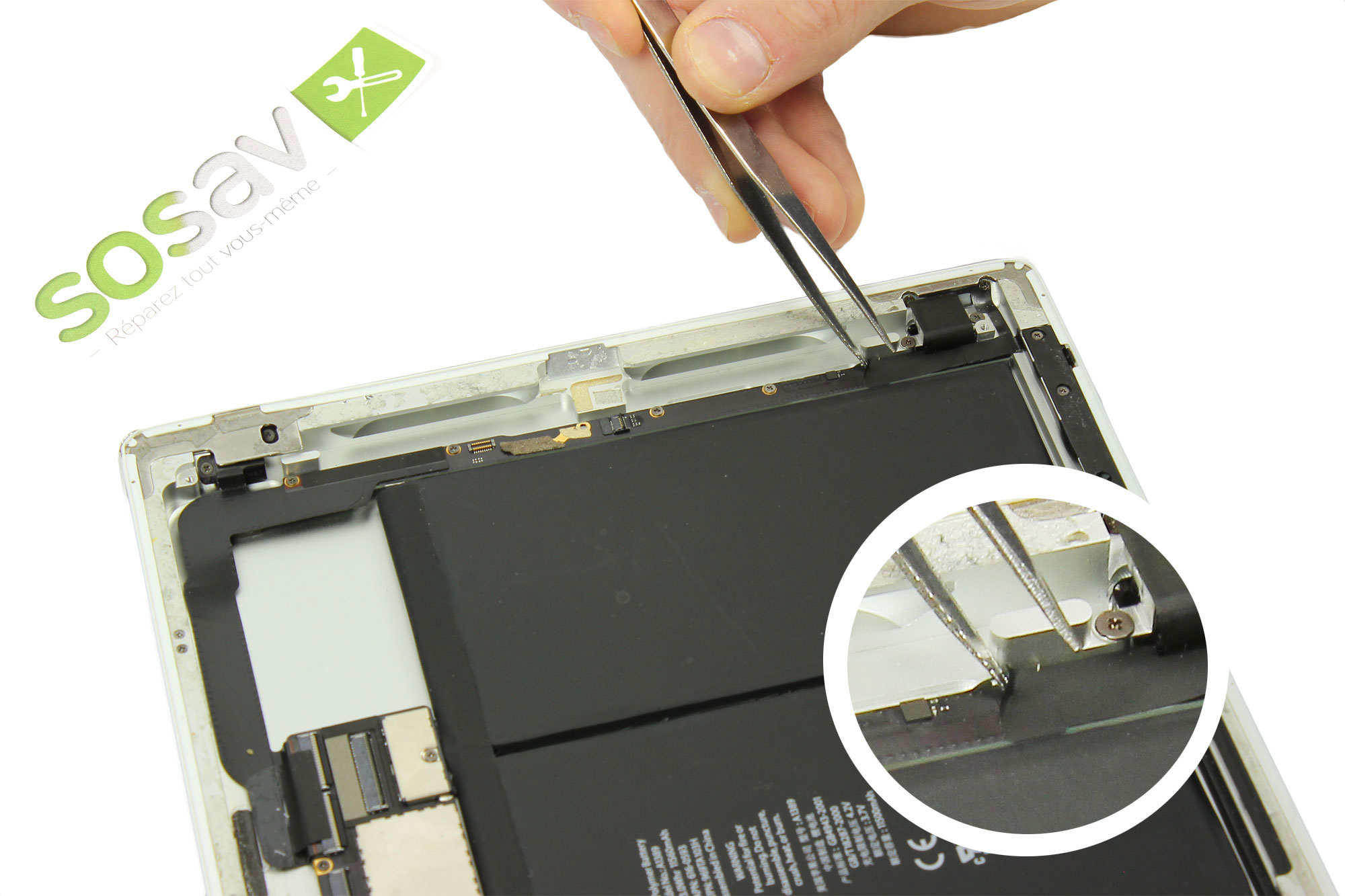

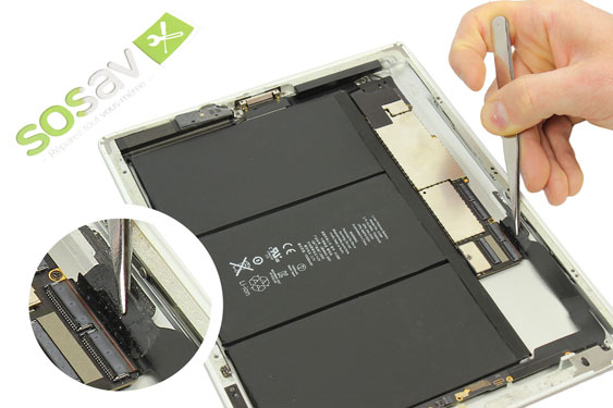

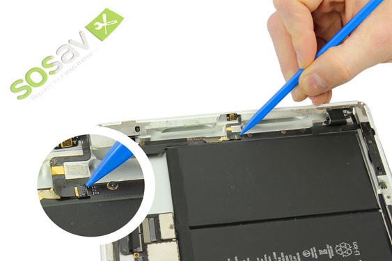

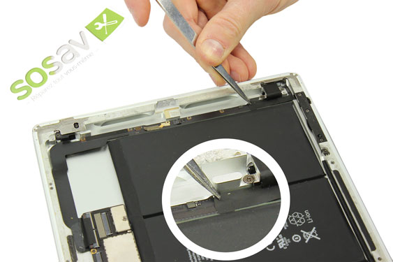

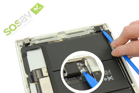

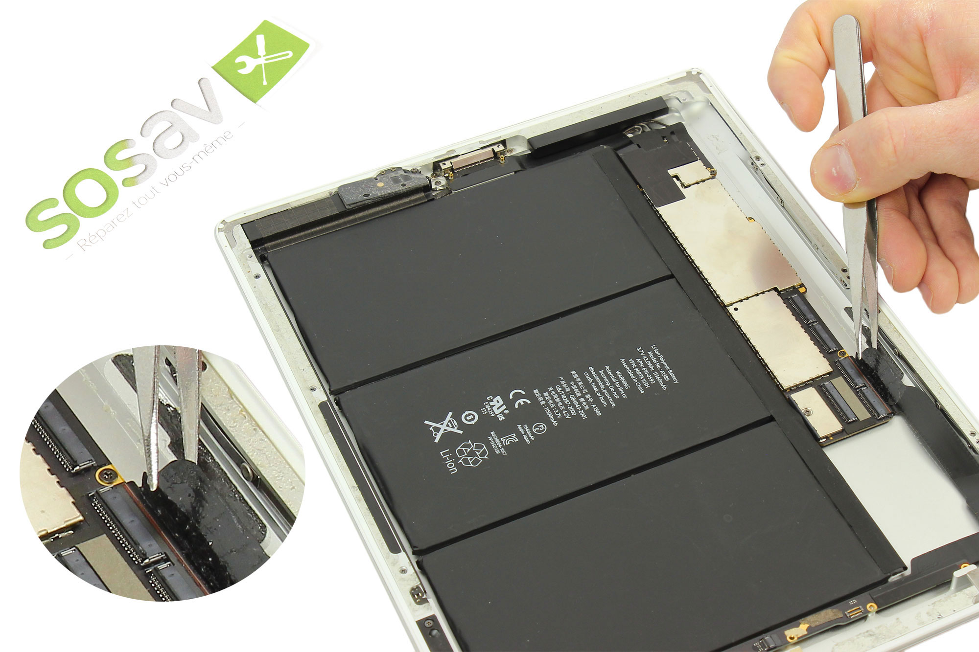

Retirez le ruban adhésif avec l'aide de la pince.
Ce ruban cache le connecteur retenant la connectique de la caméra arrière ainsi que qu'une vis de fixation retenant la nappe de liaison.

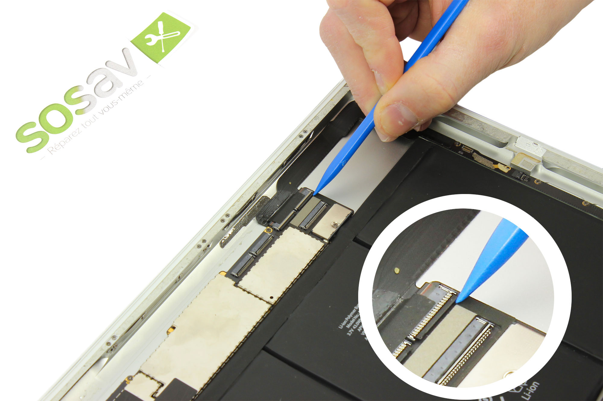

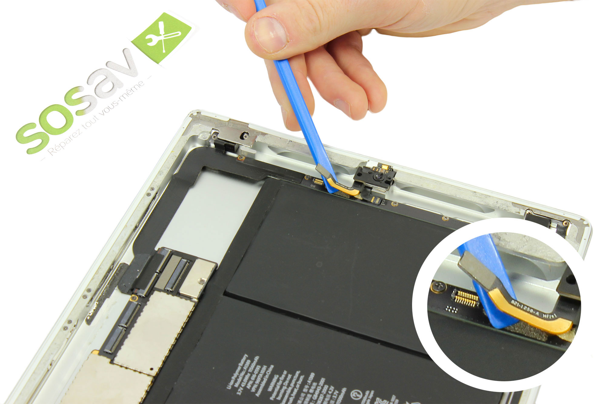

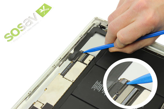

Avec la pointe de la spatule, venez soulever les loquets des 2 connecteurs.
Etape 24

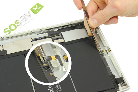

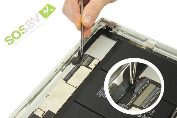

Décollez le ruban adhésif retenant la nappe aux connecteurs.
Etape 25

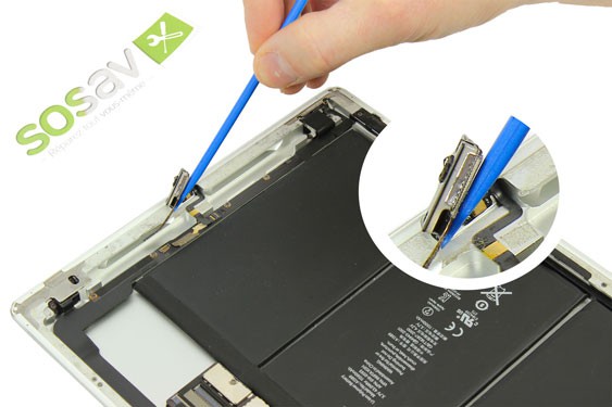

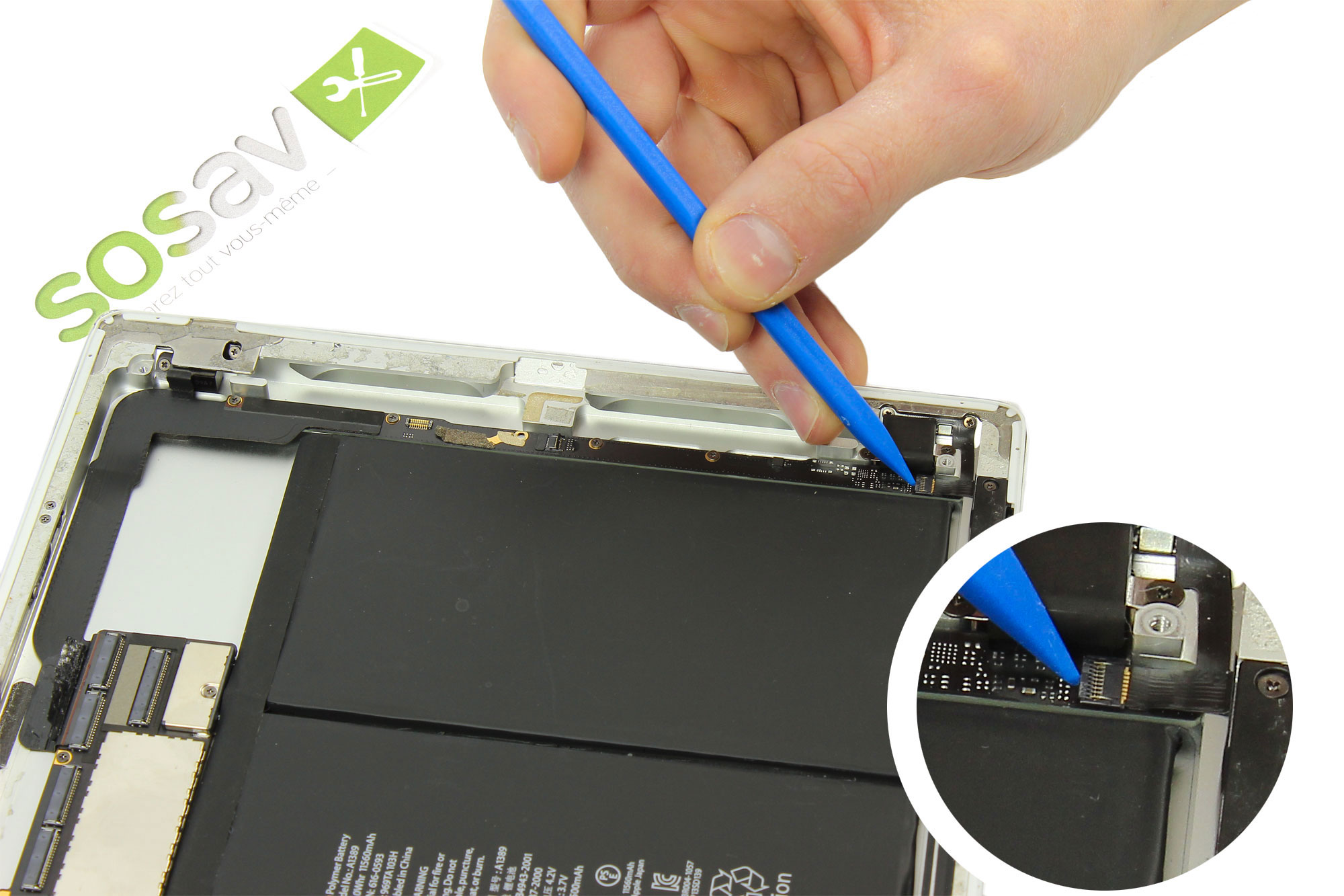

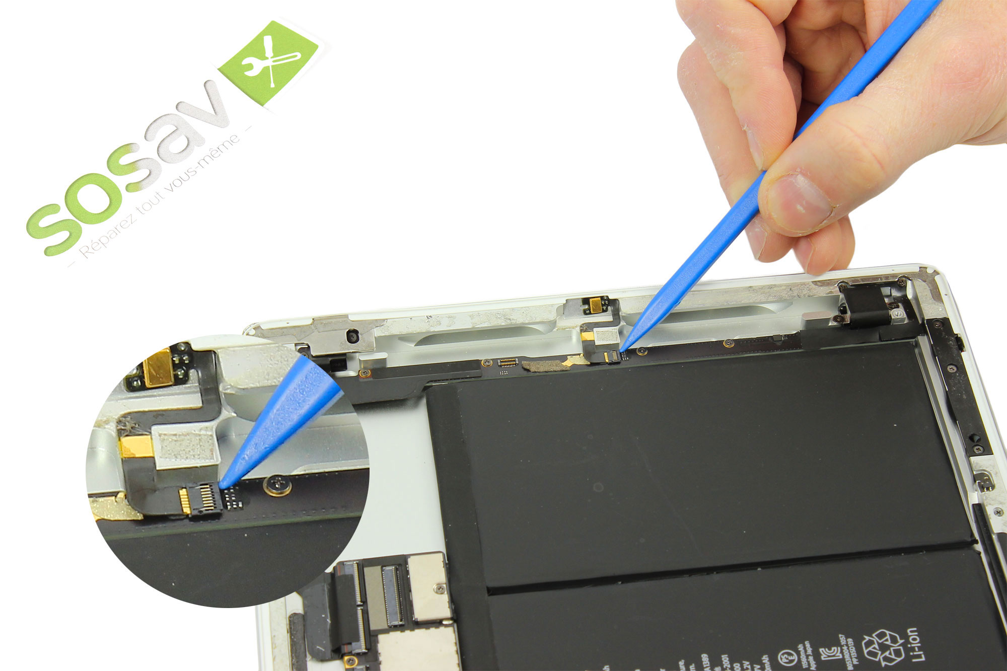

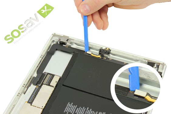

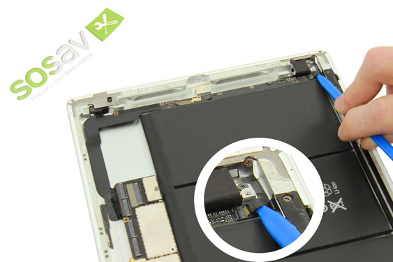

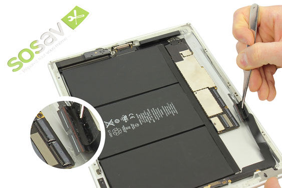

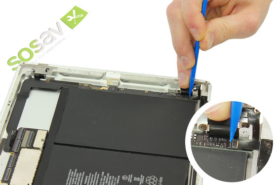

Reprenez la spatule, puis avec la pointe, venez soulever le loquet du connecteur.
Etape 26
Insérez la pointe de la spatule délicatement entre la nappe et le châssis.
La nappe doit sortir du connecteur sans aucune gêne.

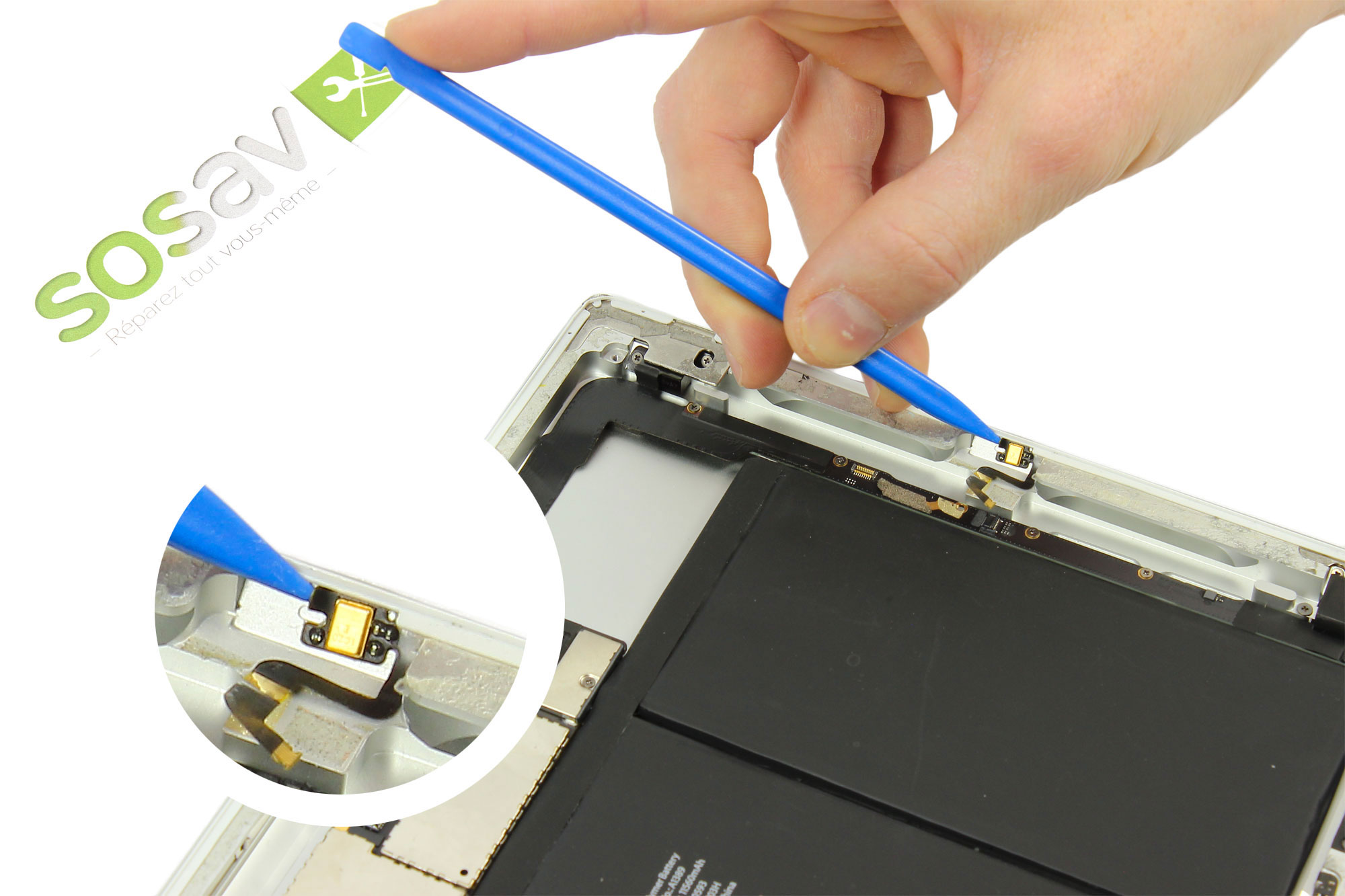

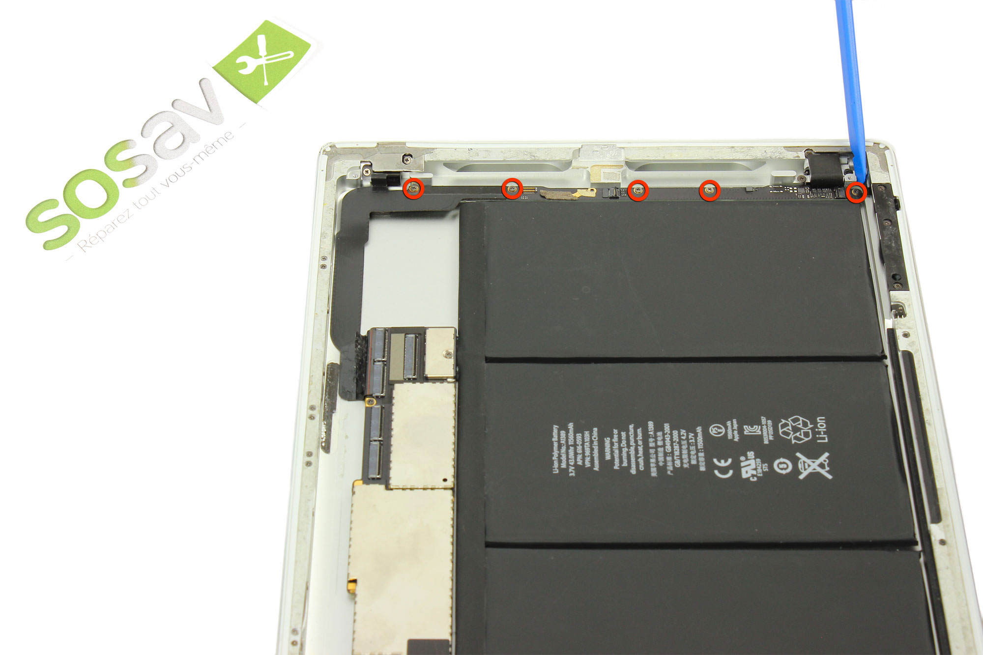

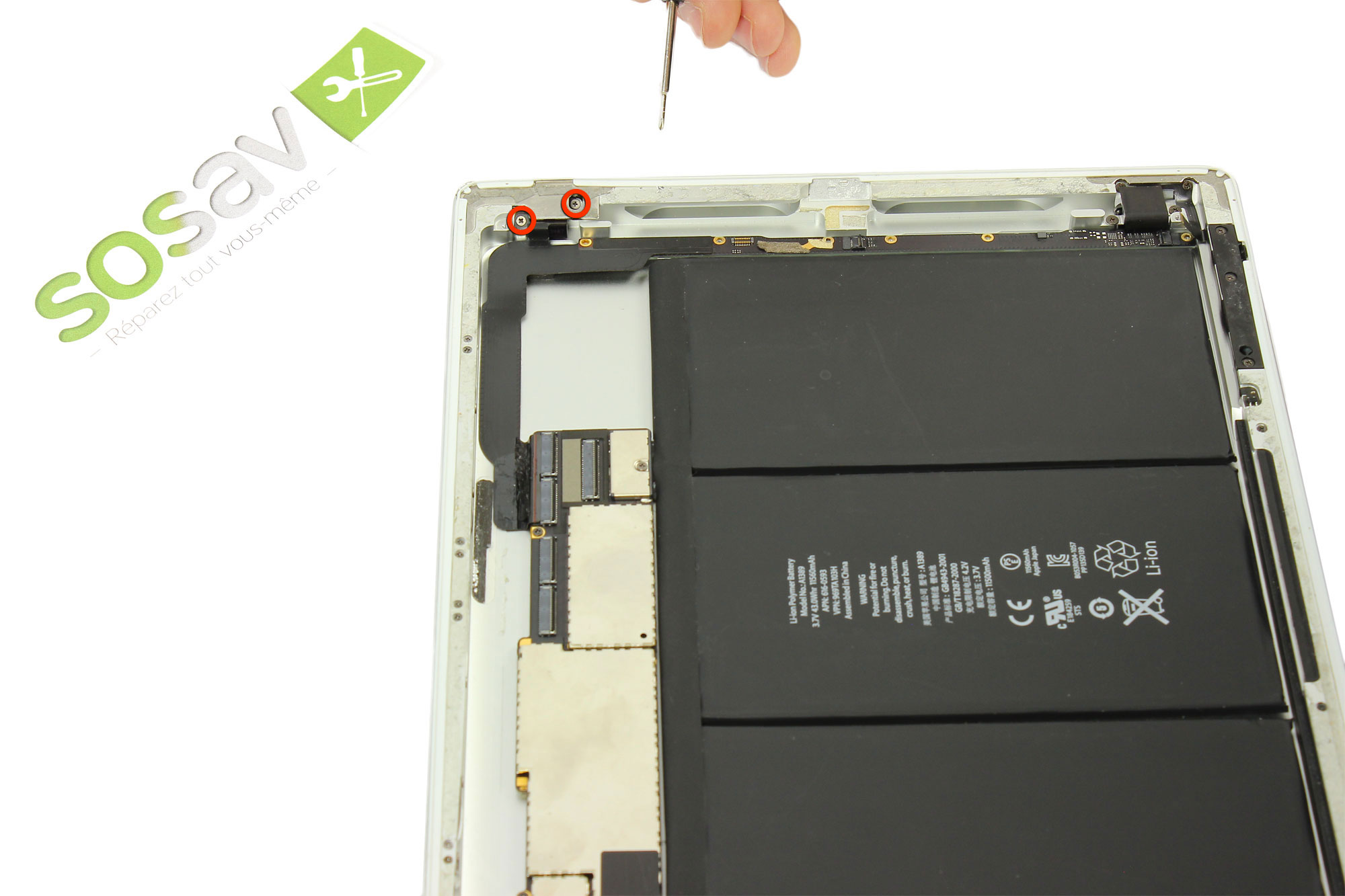

Dévissez les 5 vis 2.6 mm Phillips #0 cruciformes retenant la nappe de liaison au châssis de votre iPad 3 WiFi.
Etape 28

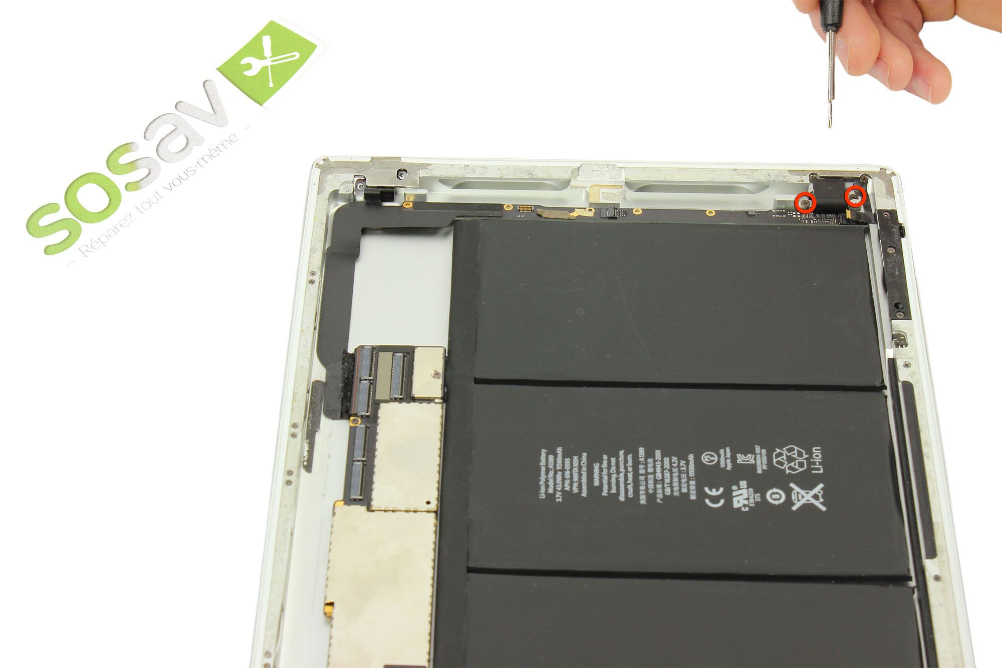

Dévissez les 2 vis 2mm Phillips #00 cruciformes retenant la prise jack châssis de votre iPad 3 WiFi.
Etape 29

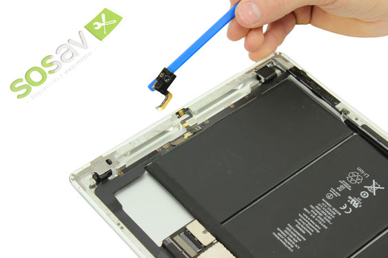

Dévissez les 2 vis 2.6 mm Phillips #00 cruciformes retenant la caméra arrière au châssis de votre iPad 3 WiFi.

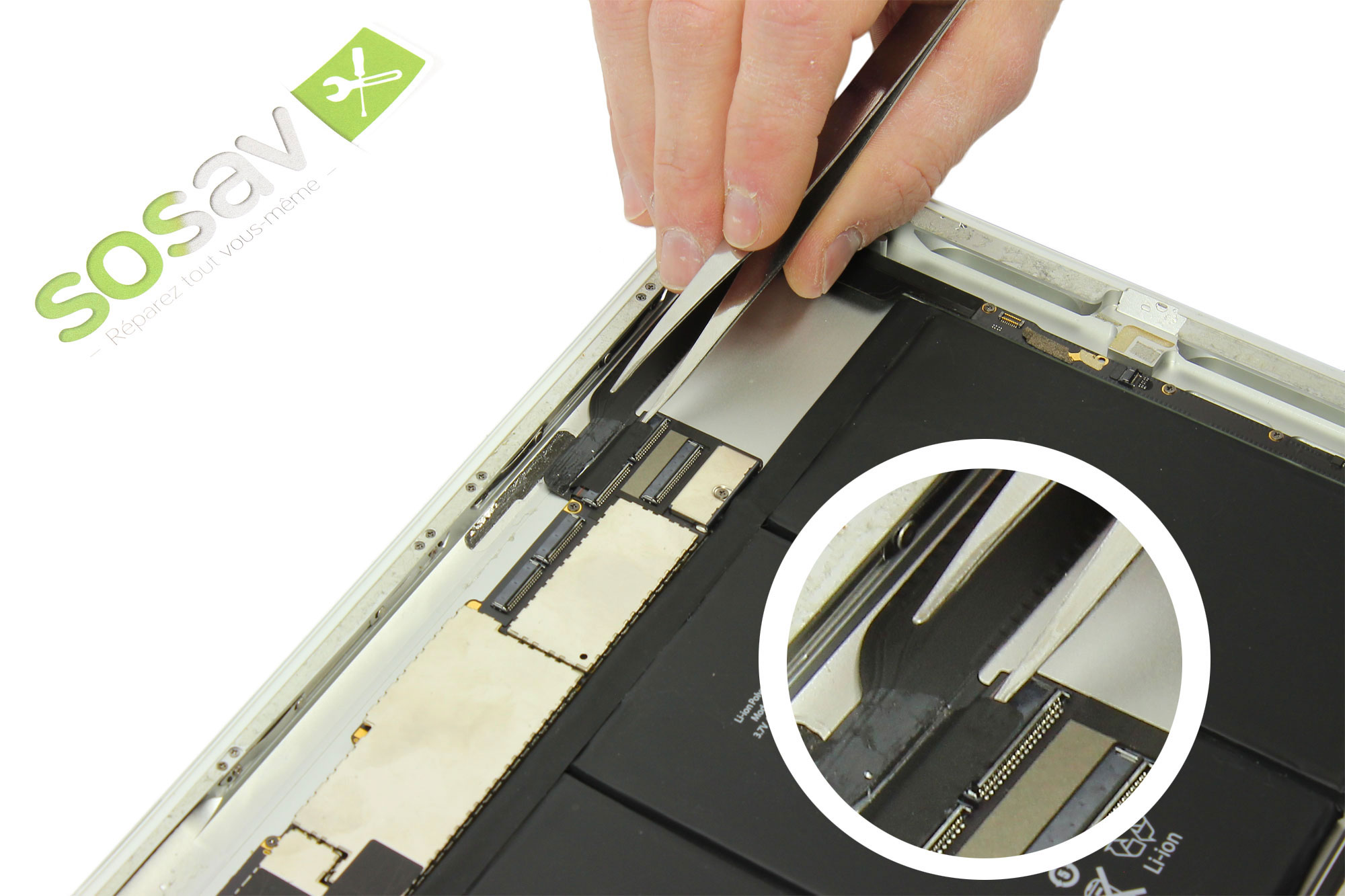

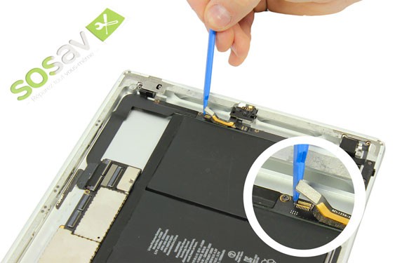

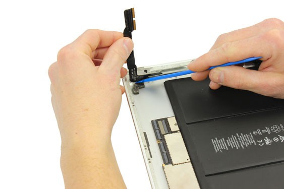

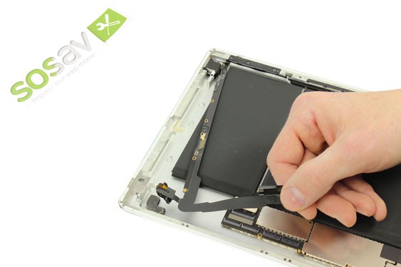

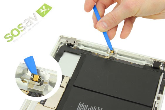

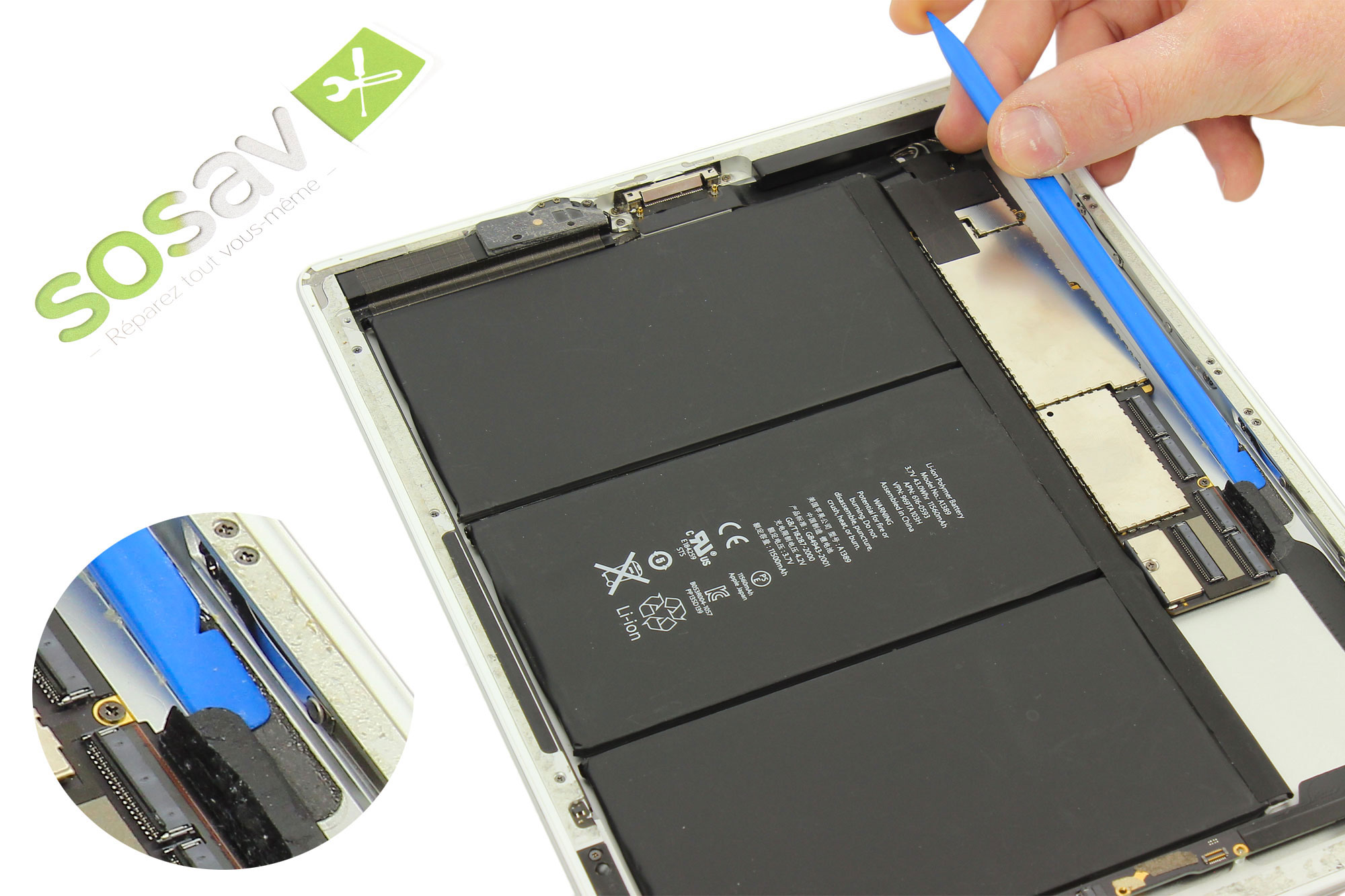

Avec le côté plat de la spatule, décollez délicatement la nappe prise jack.
Etape 31
A présent, sortez la nappe des 2 connecteurs avec l'aide de la pince.
Etape 32

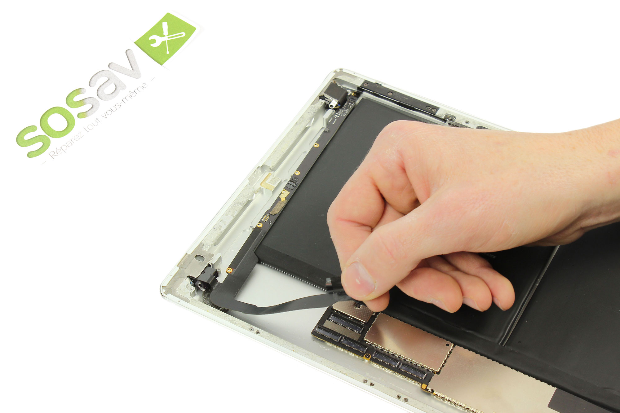

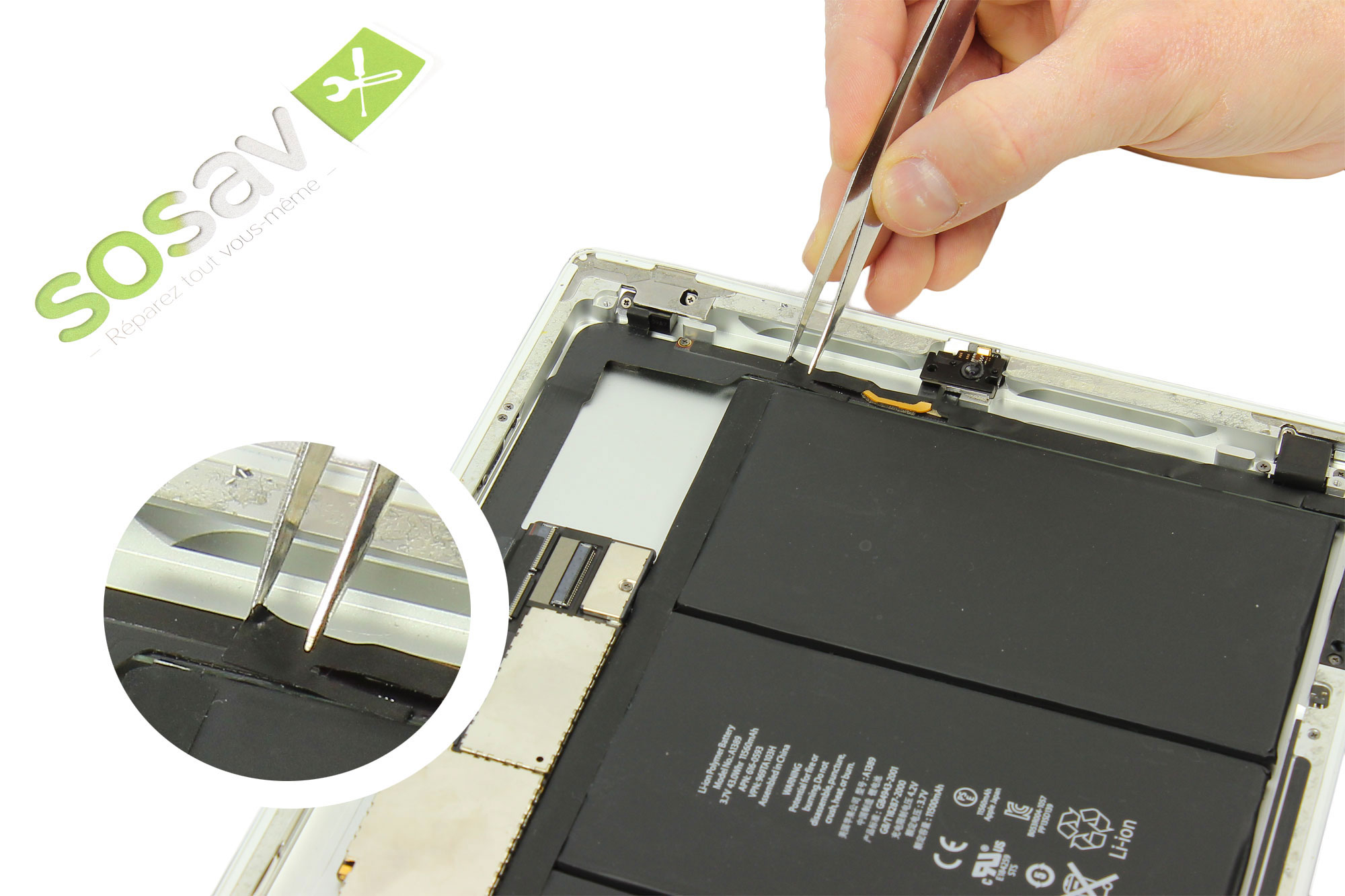

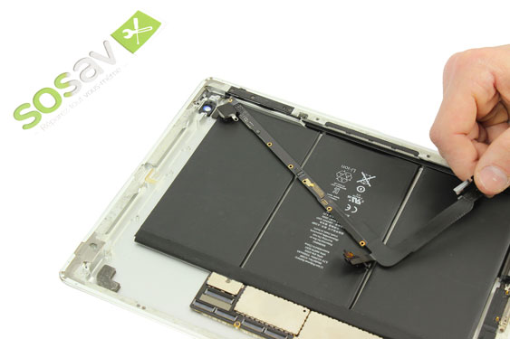

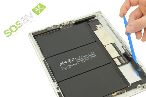

Tout en soulevant la nappe, avec la spatule, décollez celle-ci de la mousse la retenant à la carte mère.
Etape 33

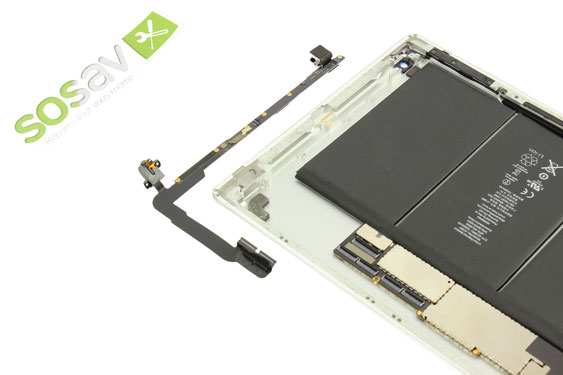

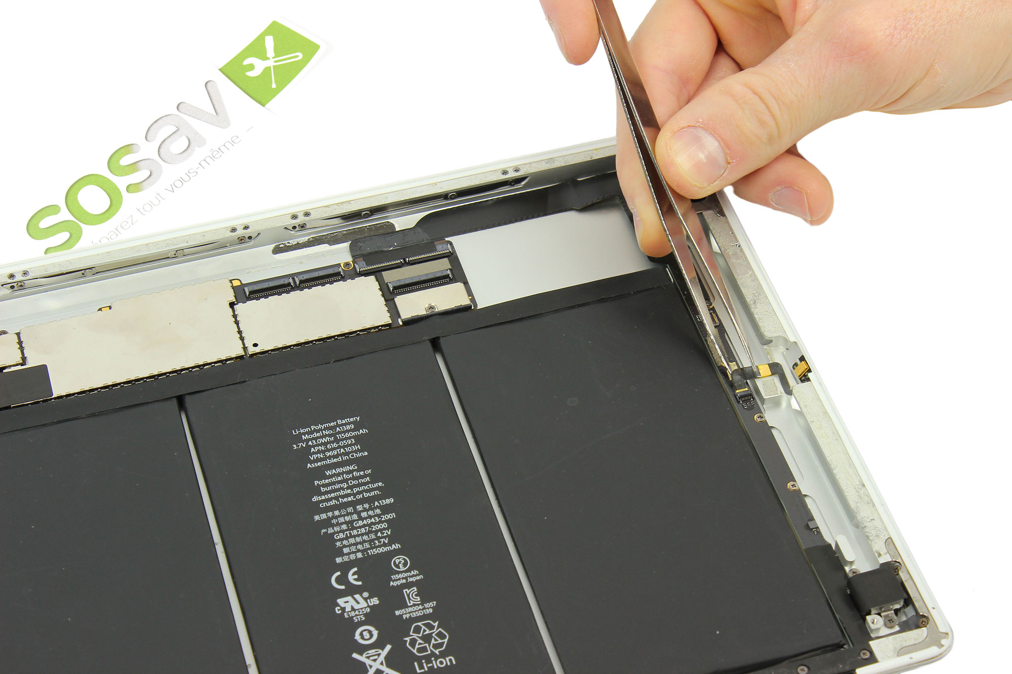

A présent, soulever la nappe en tirant dessus légèrement. Celle-ci doit sortir d'elle même de son emplacement.

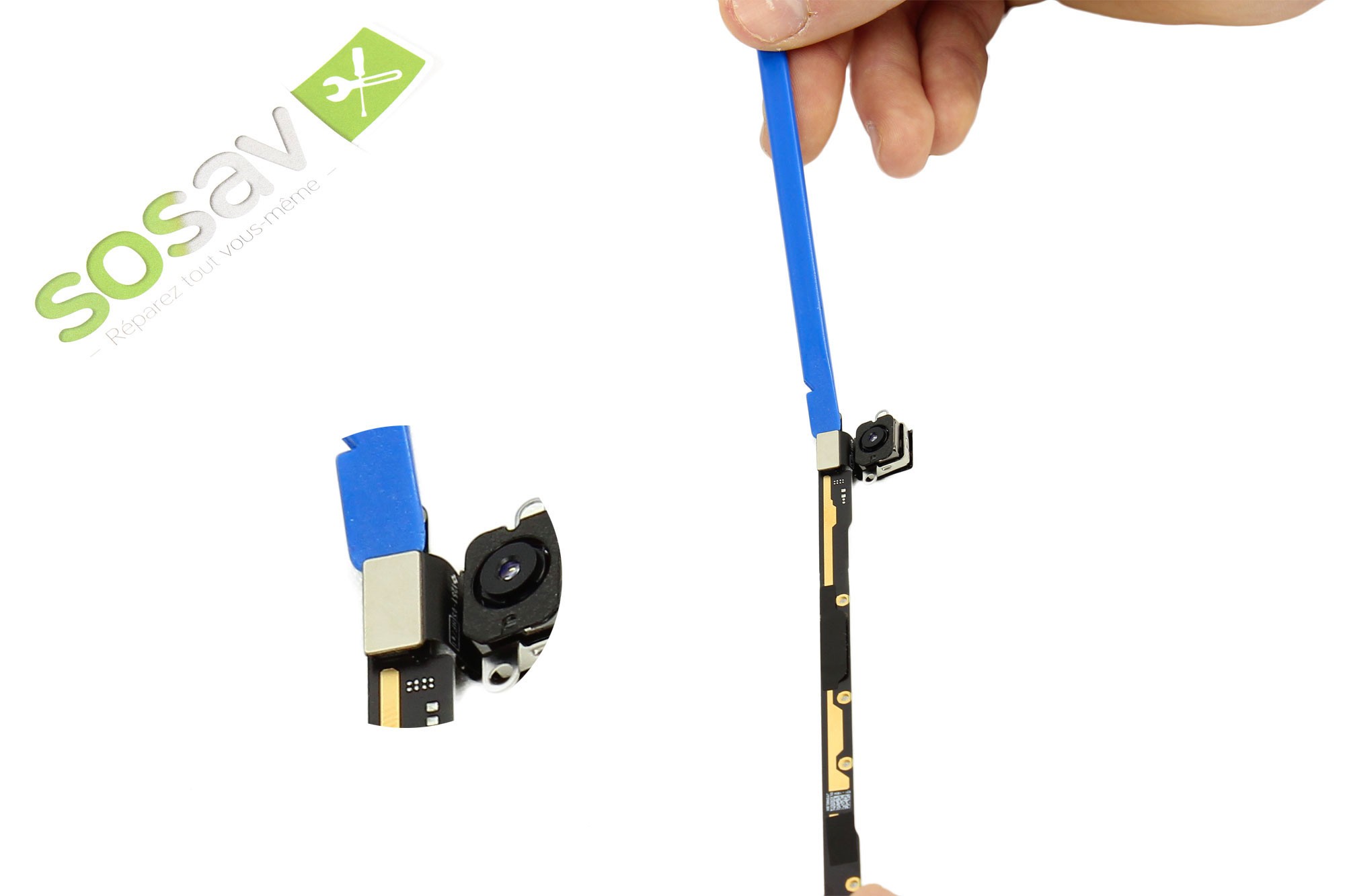

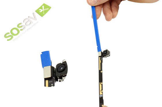

Etape 34

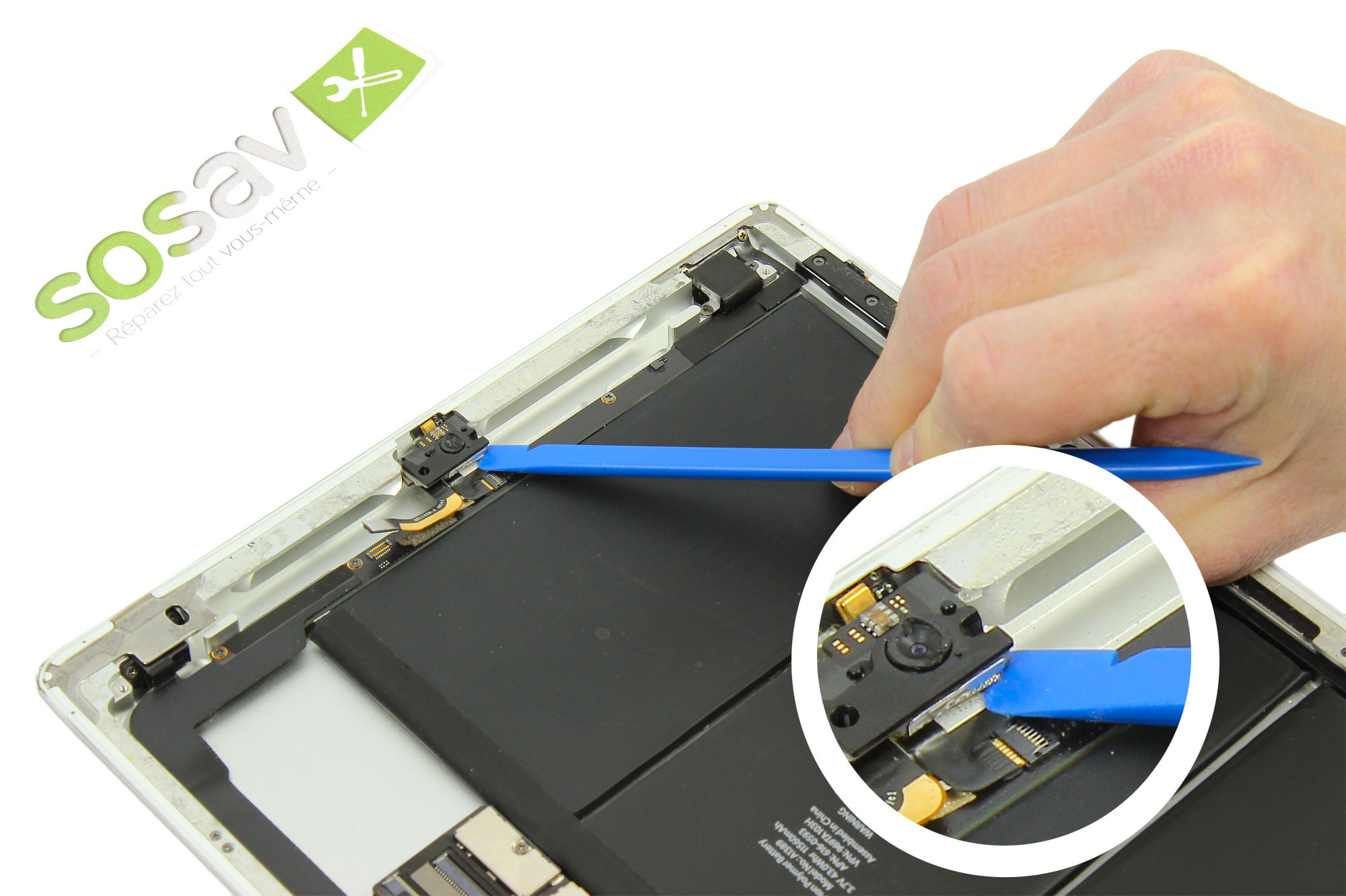

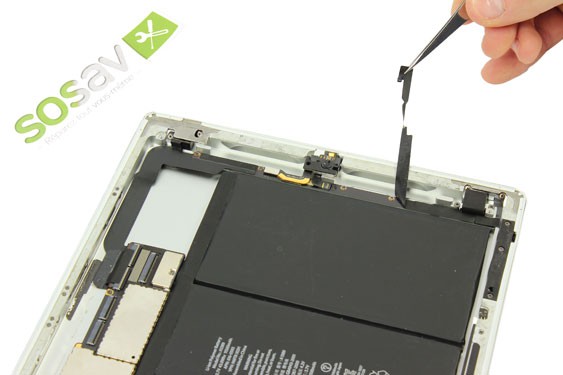

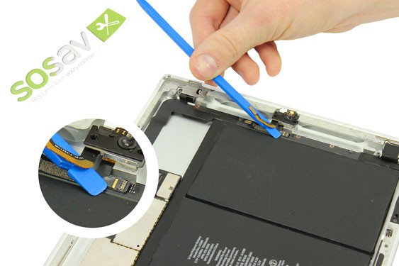

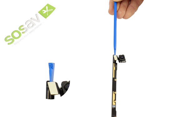

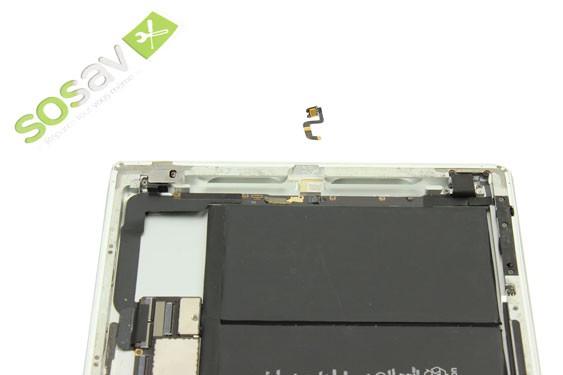

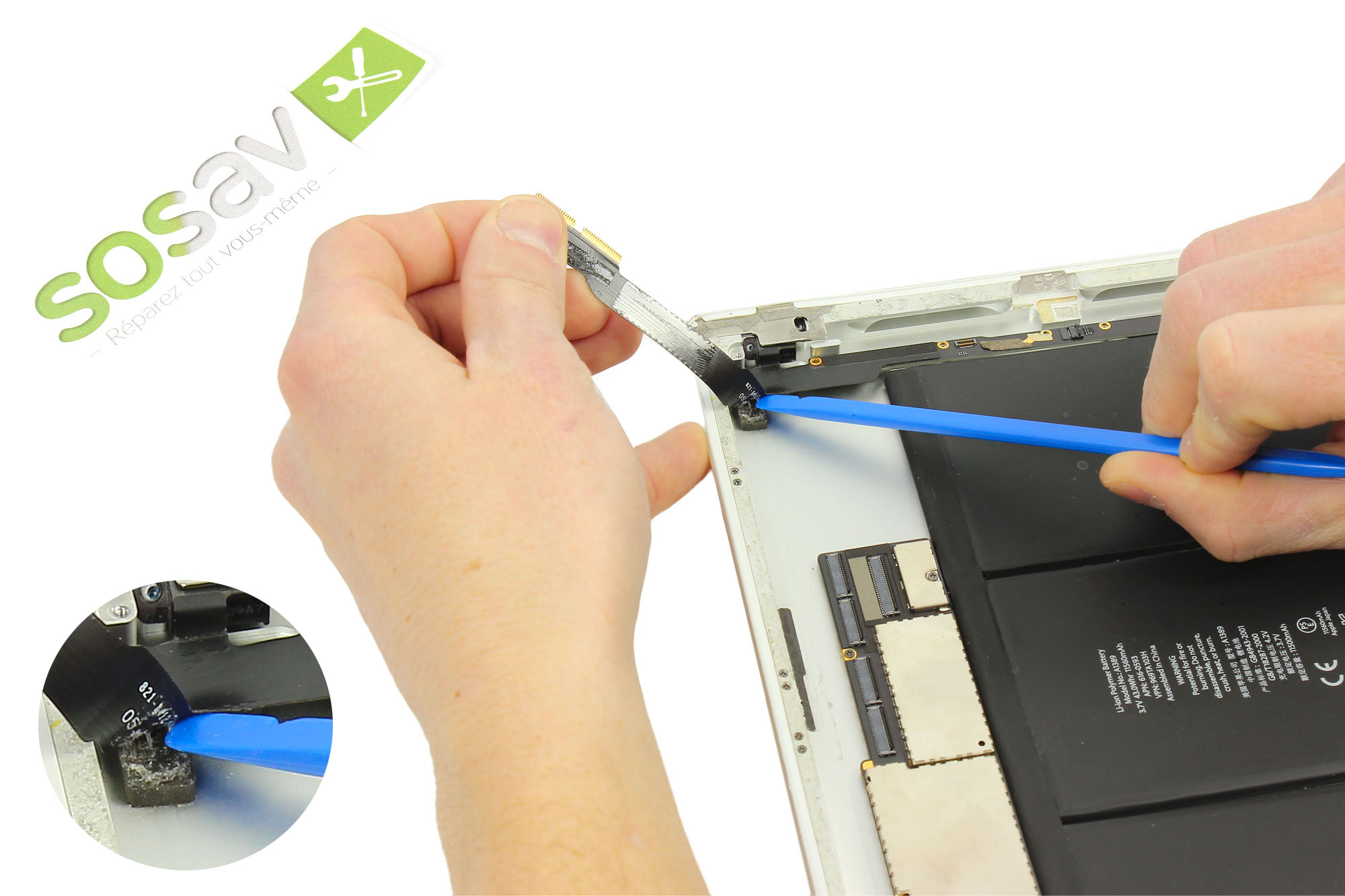

Faites levier, à l'aide d'une spatule en nylon, afin de déconnecter la caméra arrière de sa nappe de gestion.
Etape 35

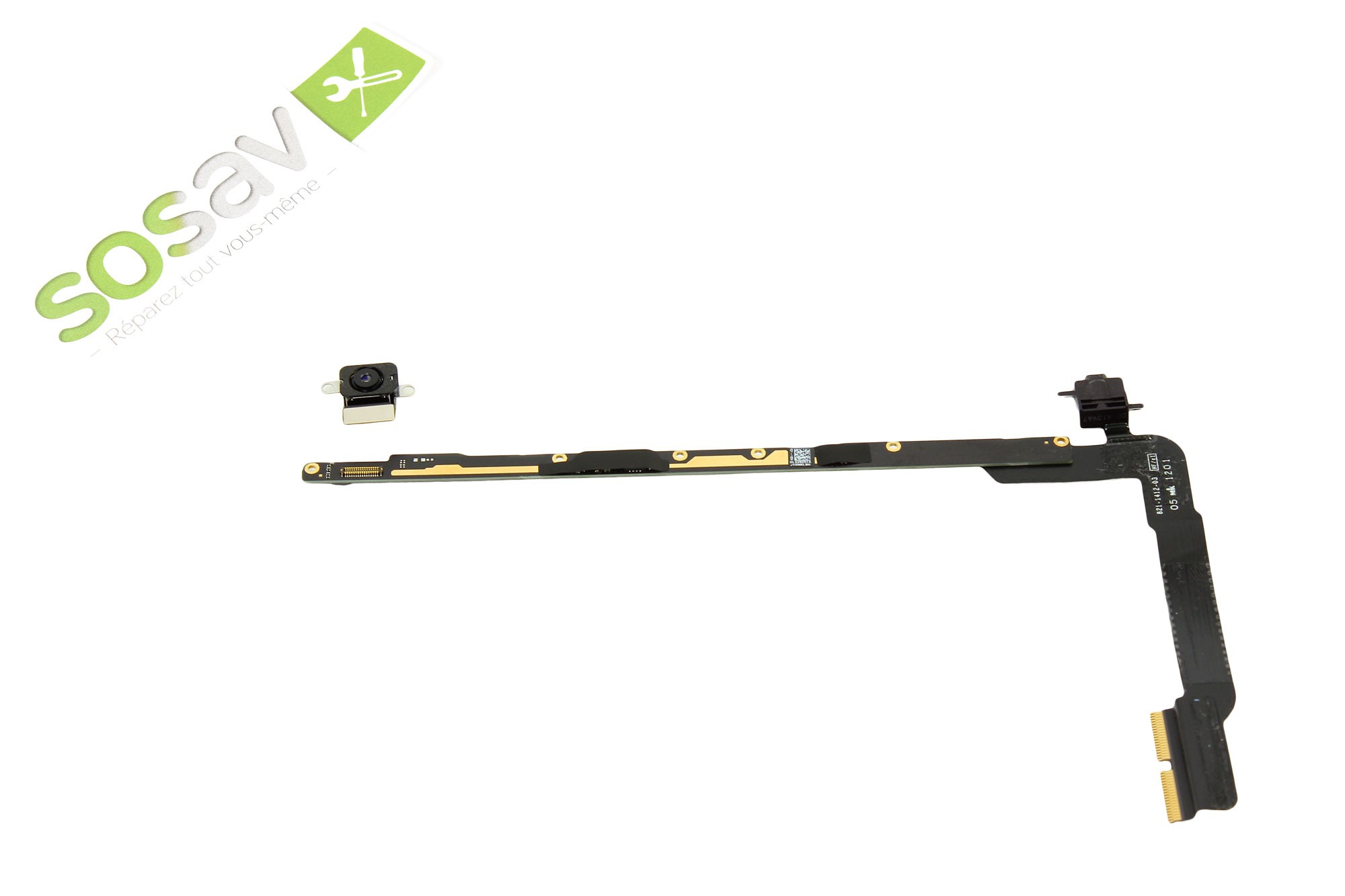

A présent votre prise jack est entièrement démontée.
Vous pouvez désormais procéder au remplacement de celle-ci par une neuve.
