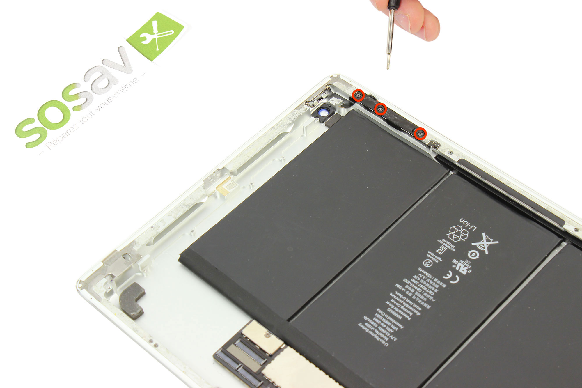

Dévissez les 2 vis 5,5 mm Phillips #0 cruciformes.
Dévissez la vis 2.6 mm Phillips #0 cruciforme.

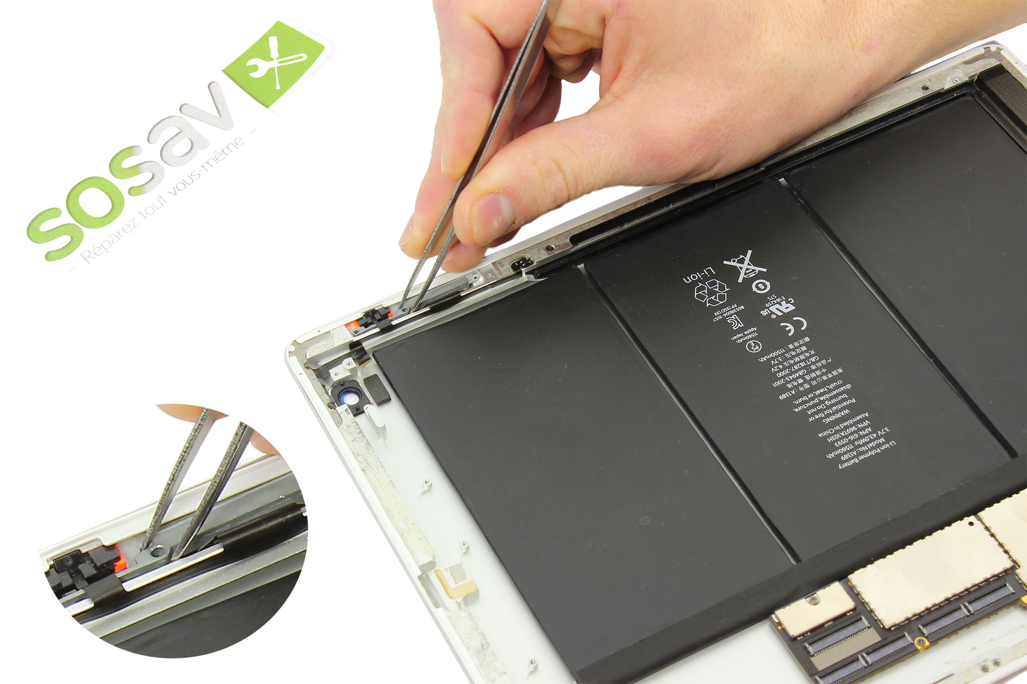

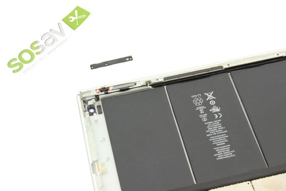

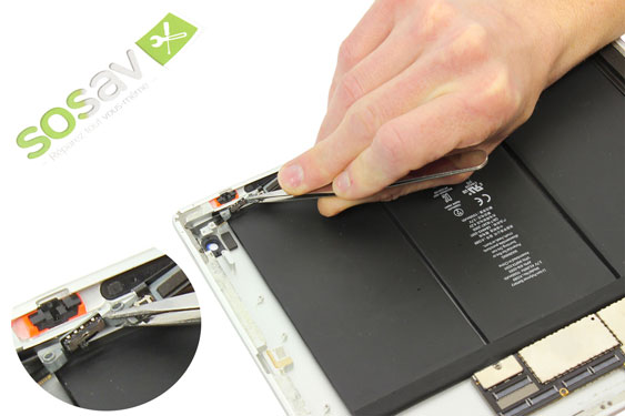

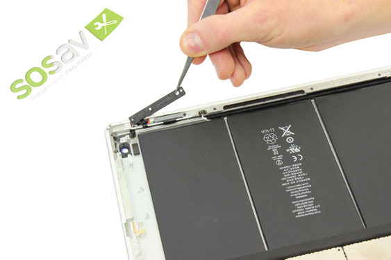

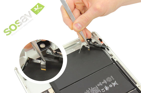

Avec la pince, retirez la plaque de protection des boutons volume.
Etape 37

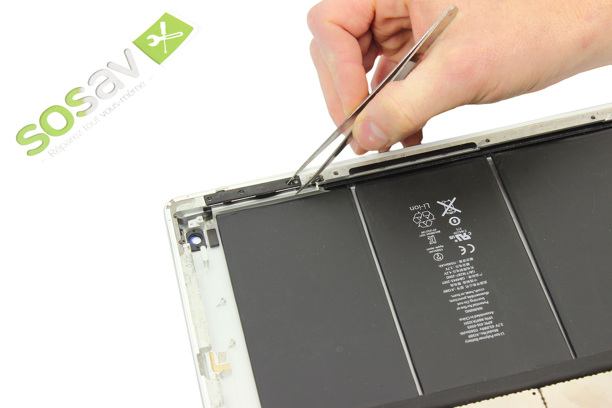

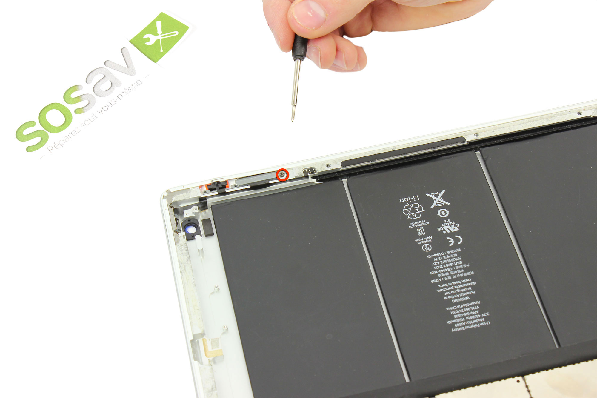

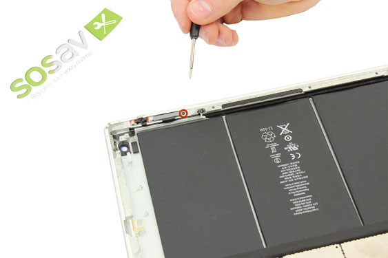

Reprenez le tournevis, puis dévissez la vis 2.6 mm Phillips #00 cruciforme.
Etape 38

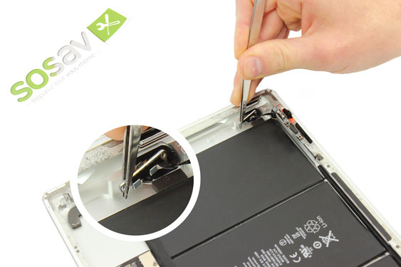

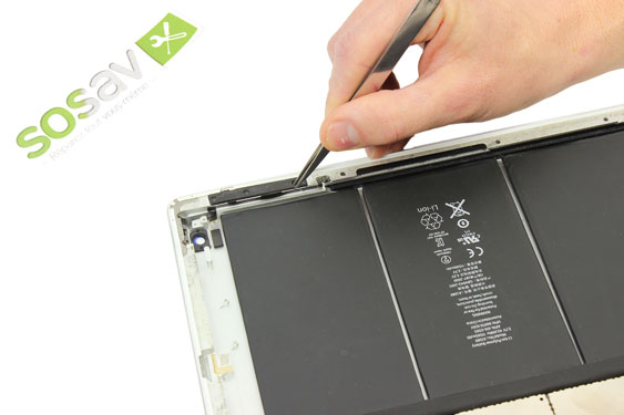

Délogez le support retenant la nappe des boutons poussoirs avec la pince.
Etape 39

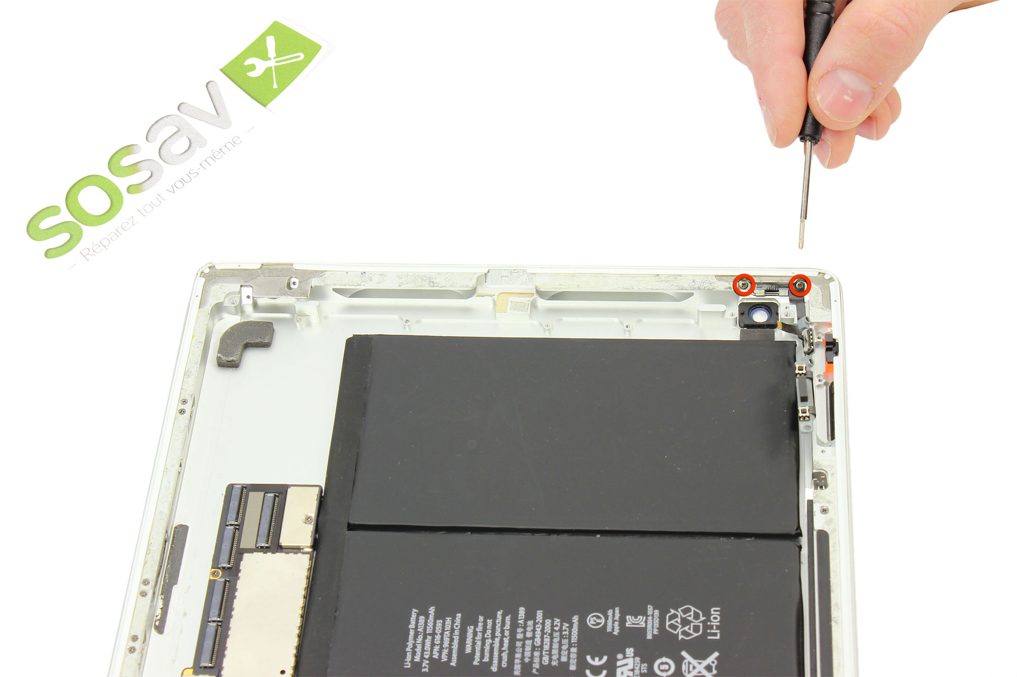

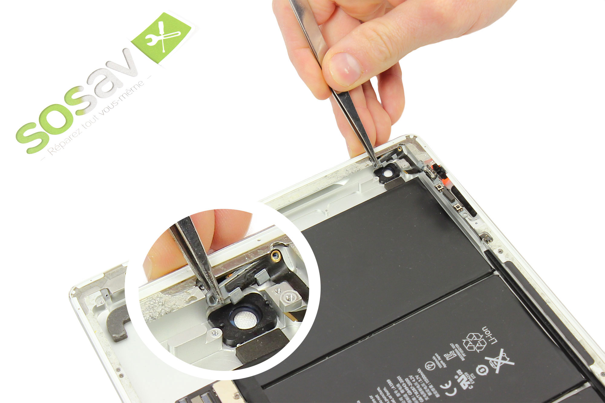

Dévissez les 2 vis 2.6 mm Phillips #0 cruciformes retenant le support du bouton power au châssis de votre iPad 3 WiFi.
Etape 40

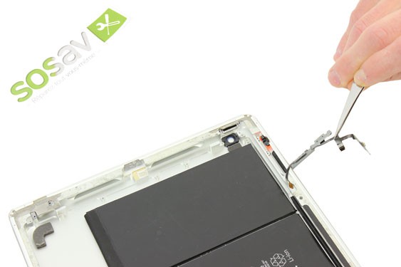

Avec la pince, saisissez la nappe des boutons, puis tirez dessus pour la décoller du châssis.
Etape 41

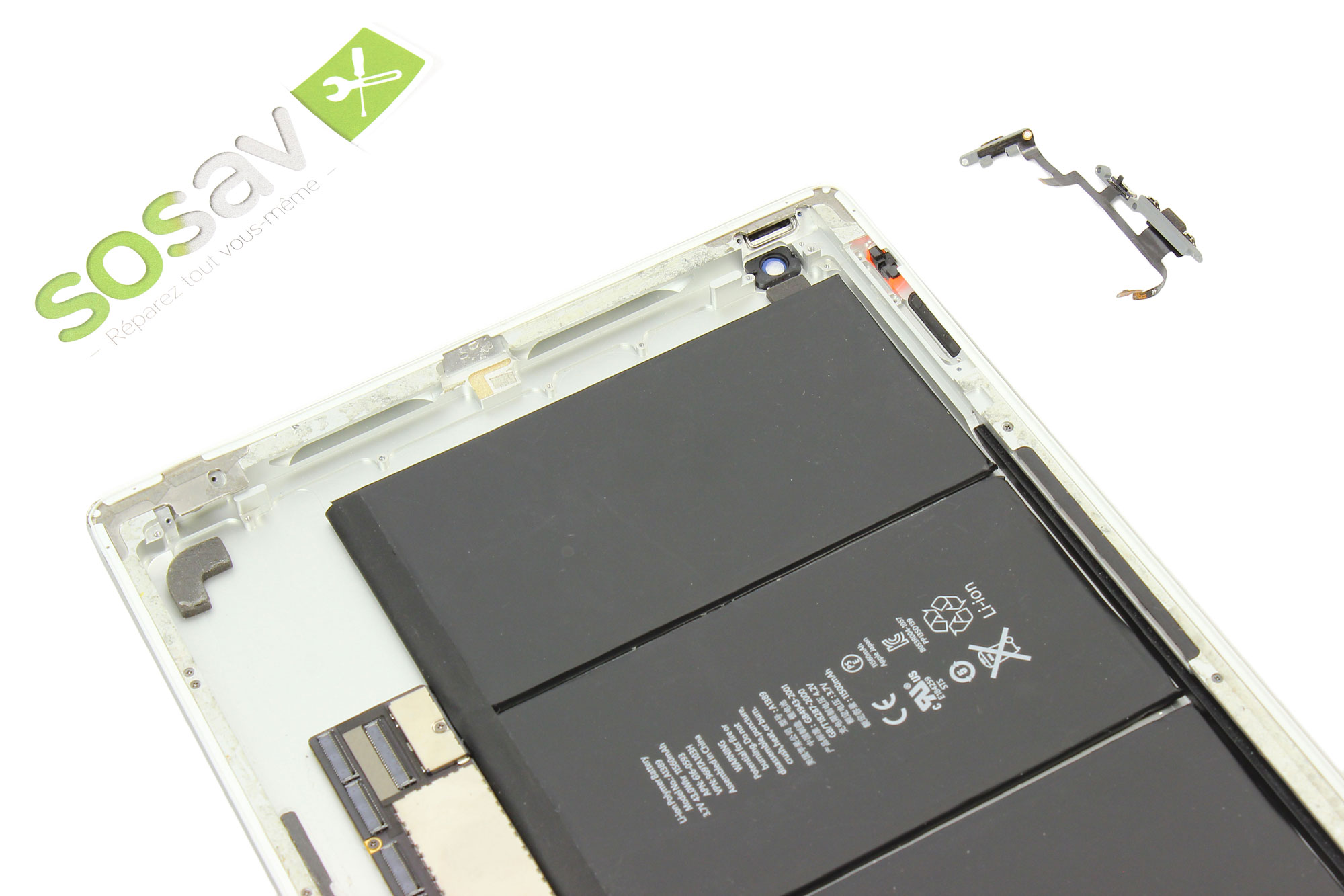

A présent votre nappe gérant les boutons power, volume et vibreur est entièrement démontée.
Vous pouvez désormais procéder au remplacement de celle-ci par une neuve.
Pour remonter votre iPad 3 WiFi suivez ce guide en sens inverse.
