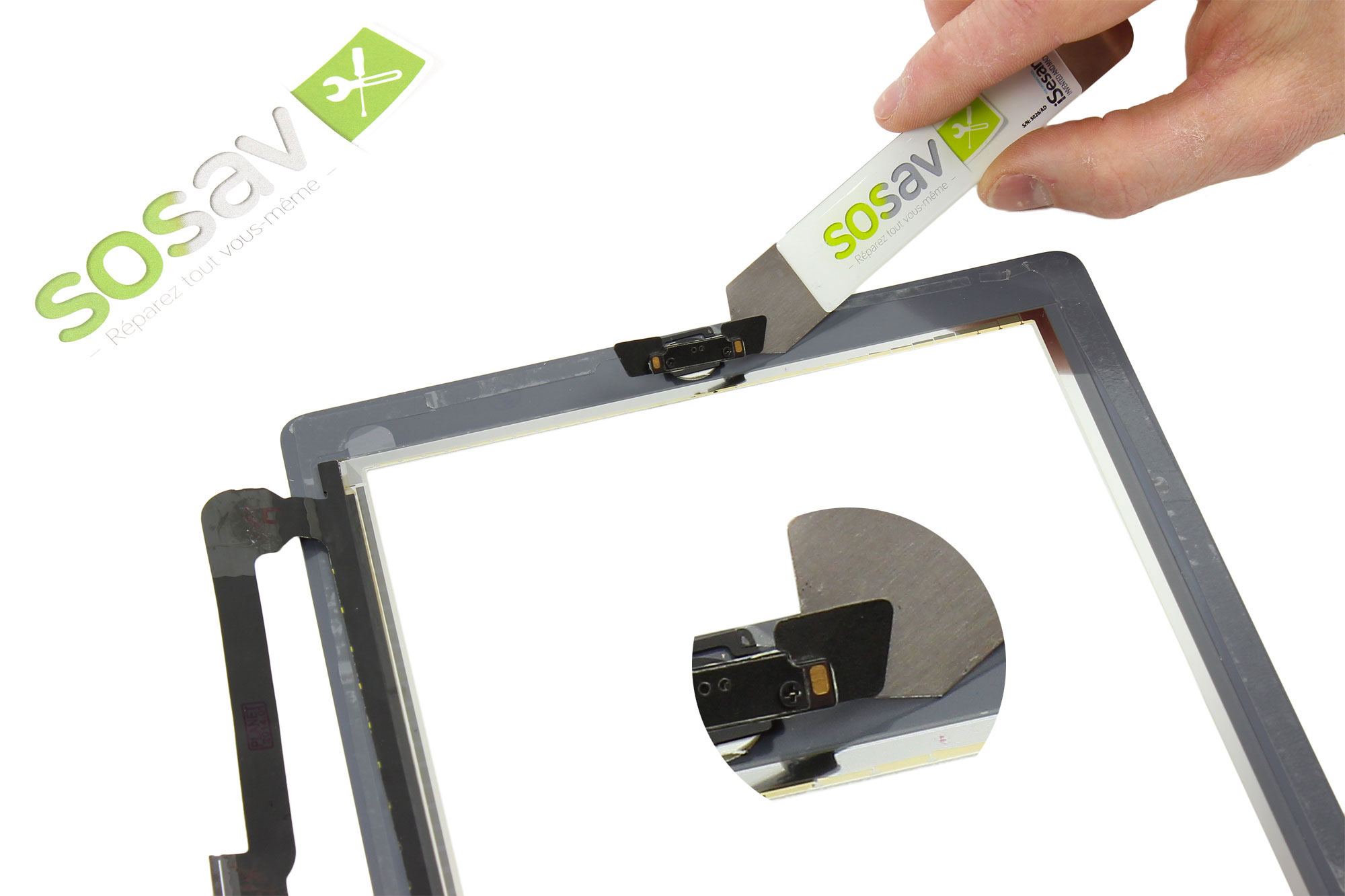

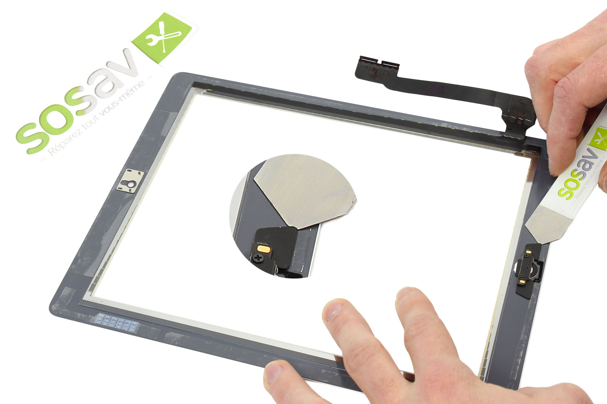

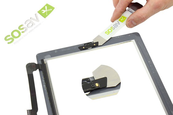

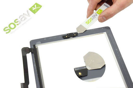

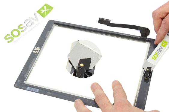

Venez décoller le support du bouton home, en insérant la spatule en métal entre la vitre tactile et le support.

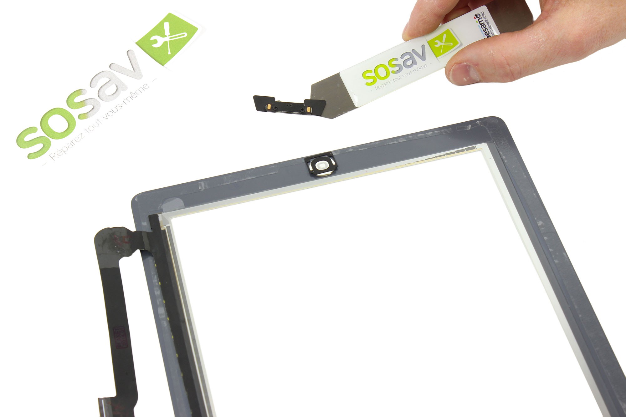

Vous pouvez désormais ôter en toute sécurité l'ensemble support + nappe de votre bouton home.
A présent votre ensemble nappe + support bouton home est entièrement démonté.
Vous pouvez désormais procéder au remplacement de celui-ci par un neuf.
