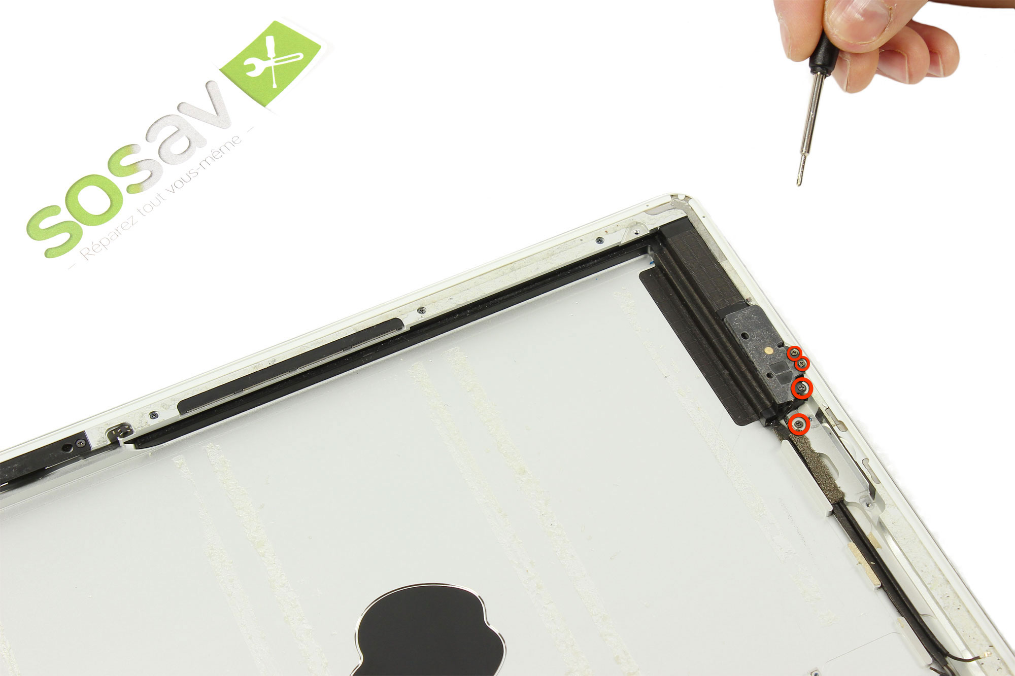

Dévissez les quatre vis cruciformes retenant l'antenne à la coque arrière de votre iPad 3 WiFi.

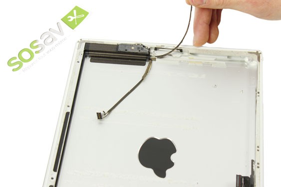

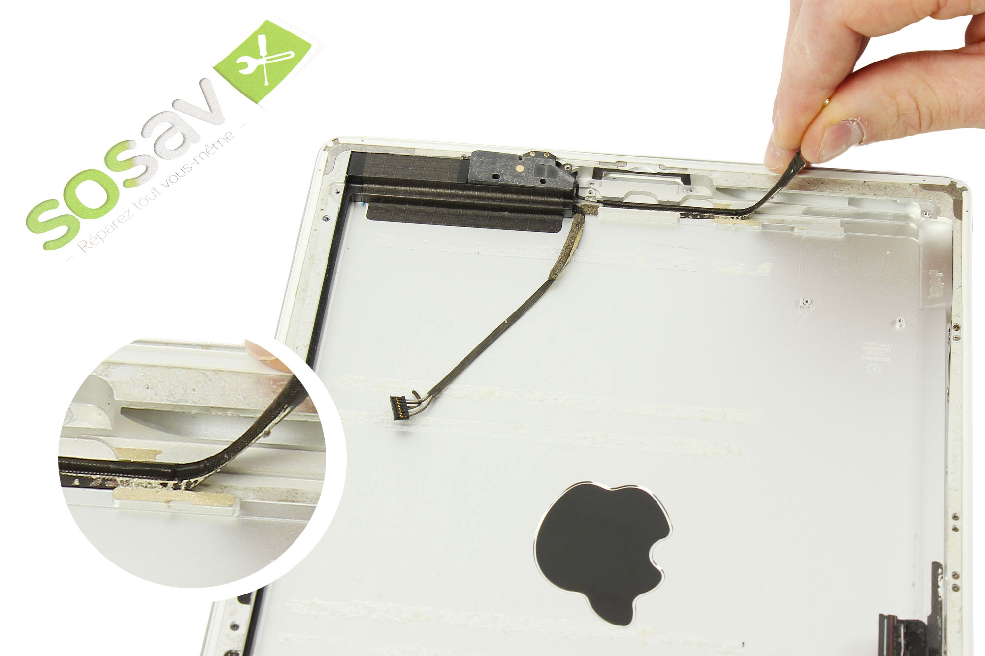

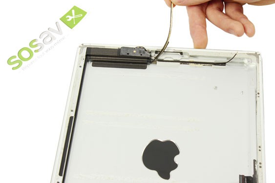

En tirant délicatement dessus, décollez les câbles reliant le haut-parleur à la carte mère.
Etape 30

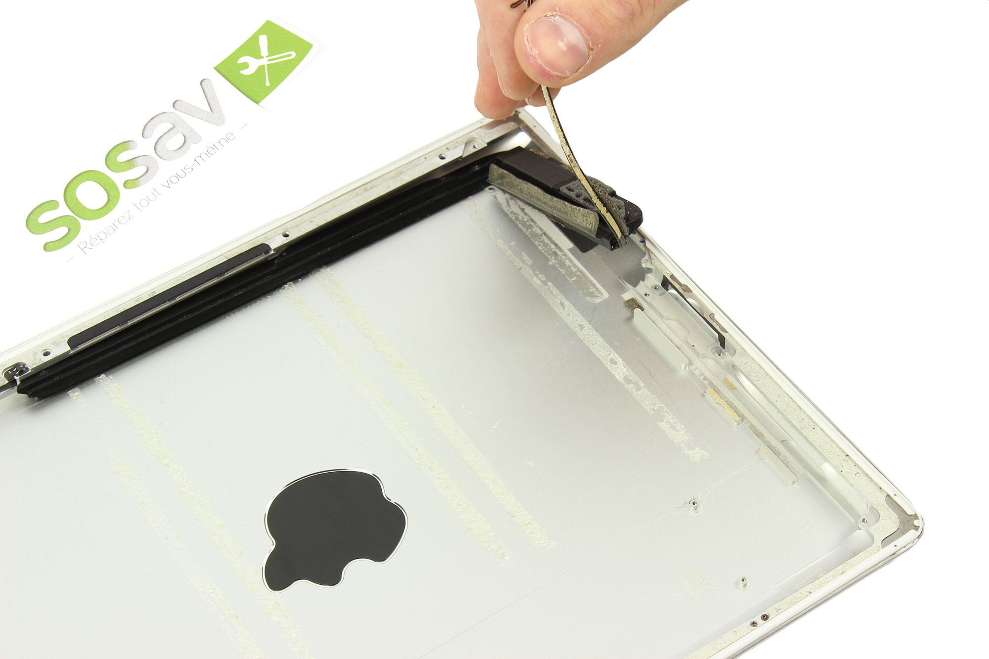

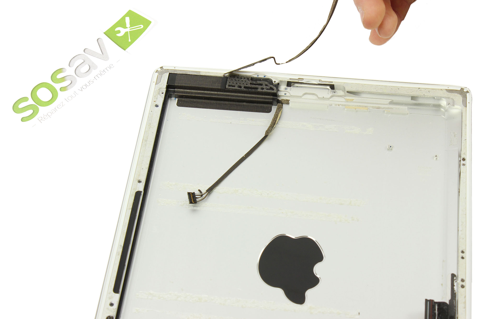

Faites ensuite de même avec le câble de l'antenne WiFi.
Etape 31

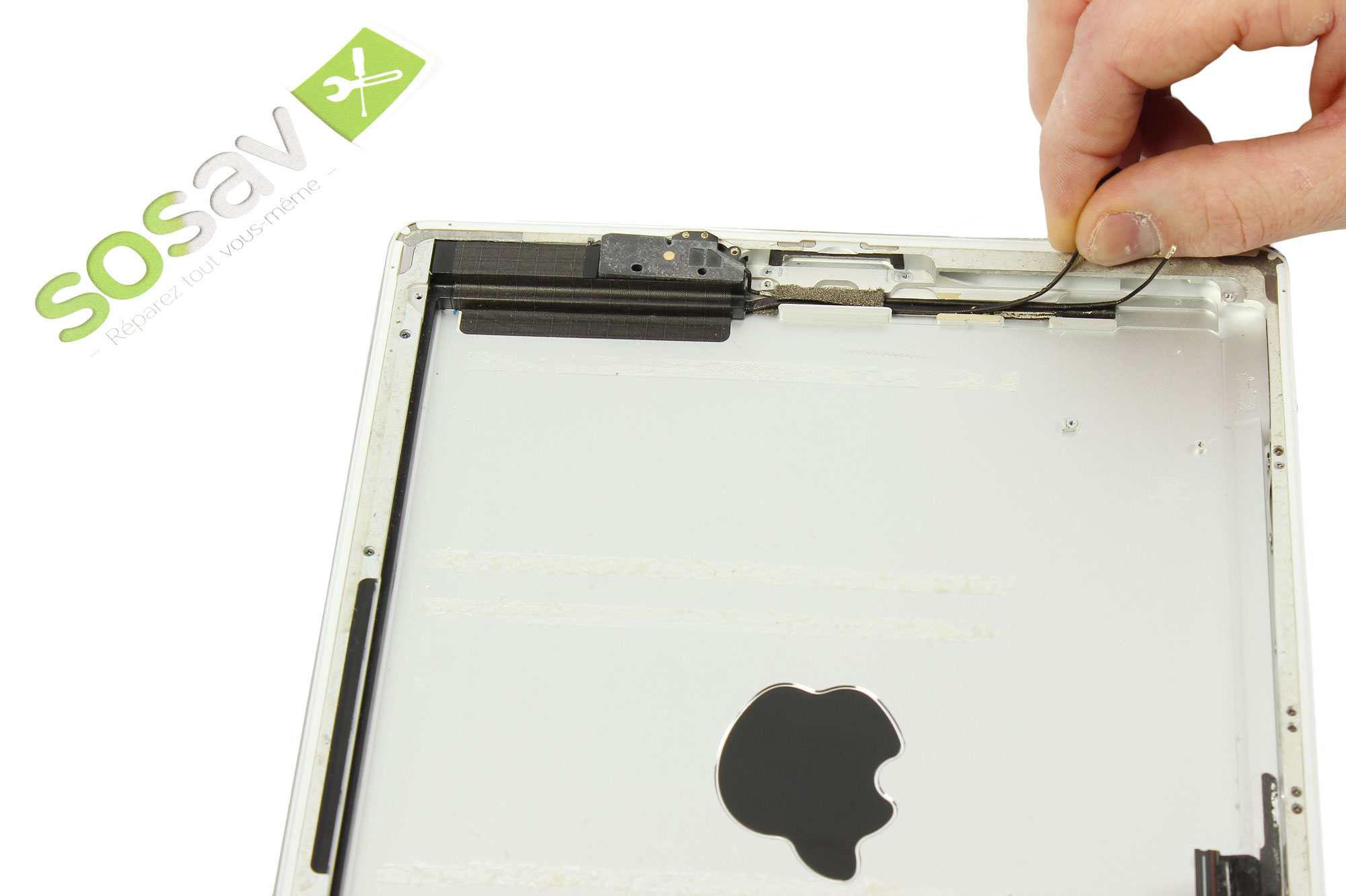

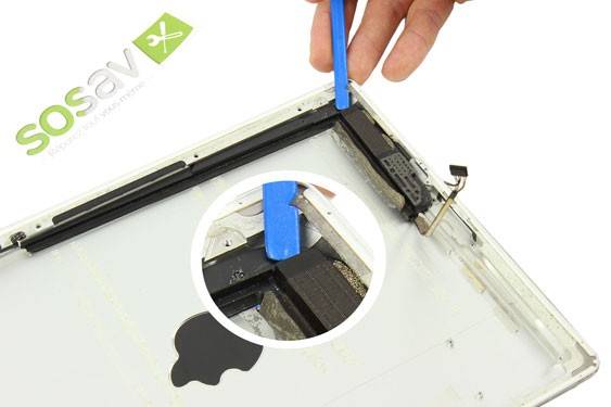

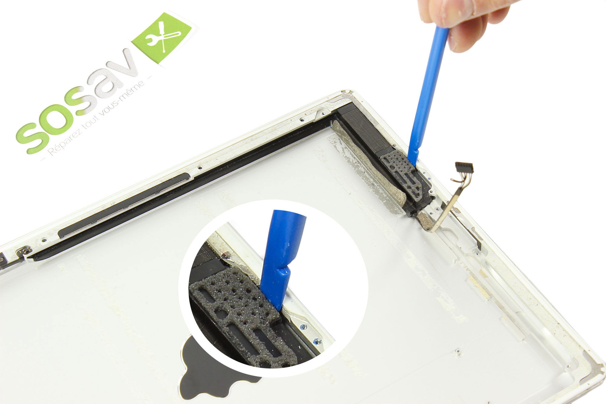

L'antenne WiFi est collée avec de la mousse qui doit être déchirée afin d'en extraire l'antenne.

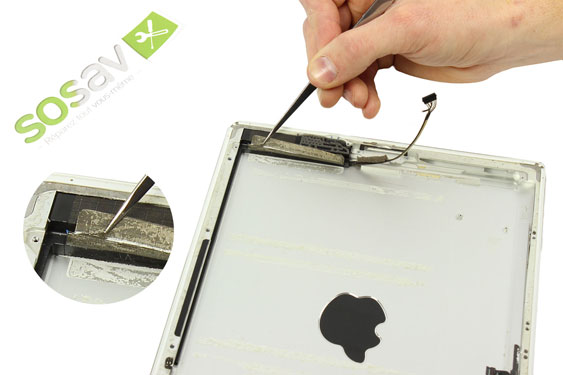

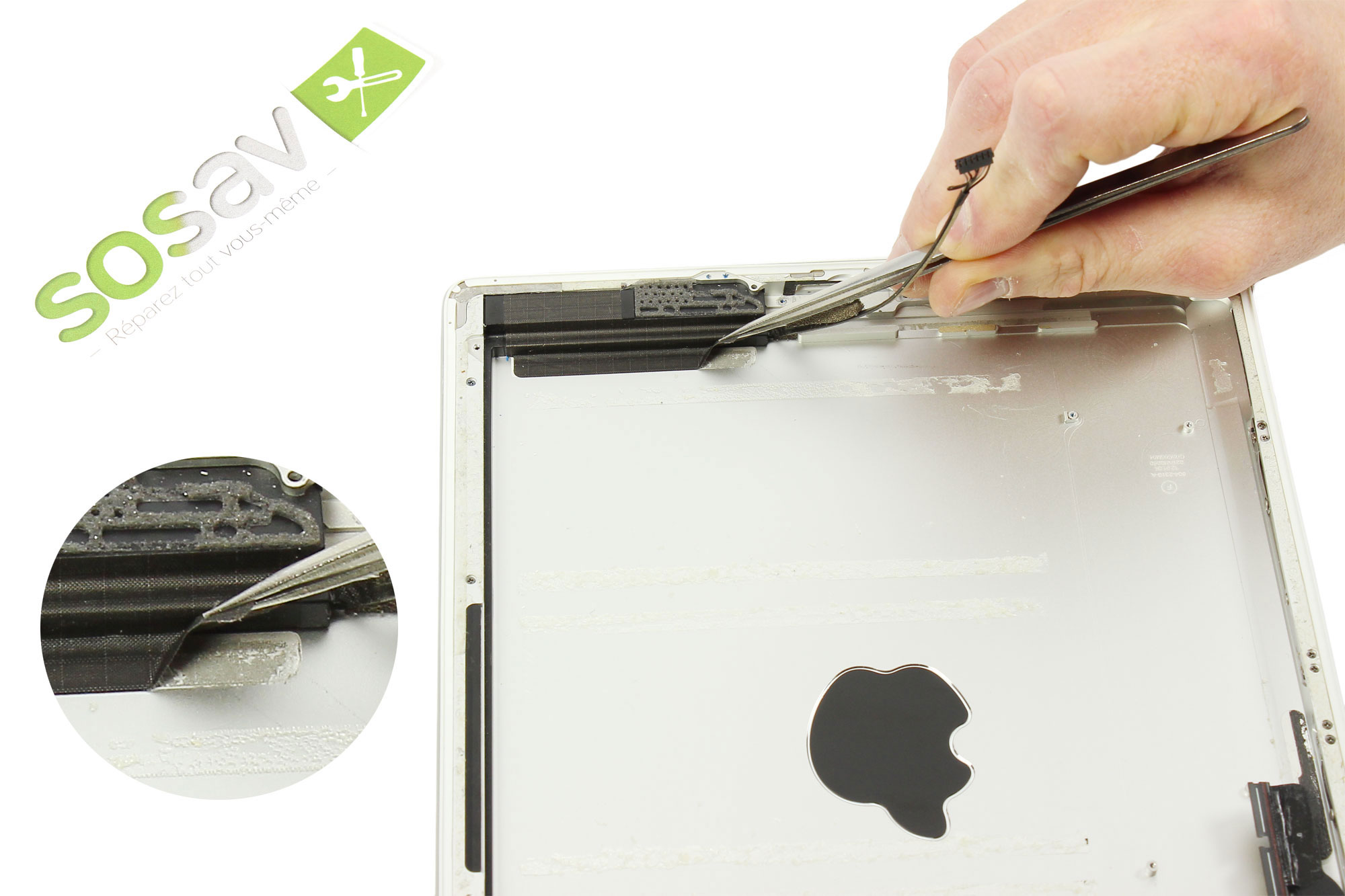

Décollez le ruban adhésif retenant le haut parleur dans son emplacement.
Etape 33

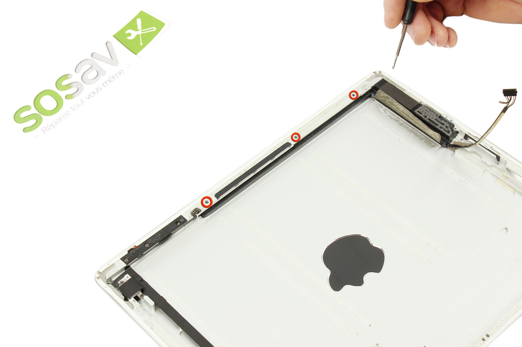

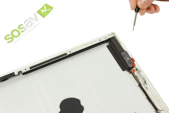

Dévissez à présent les trois vis cruciformes 4.25 mm retenant l'antenne à la coque arrière de votre iPad 3 WiFi.

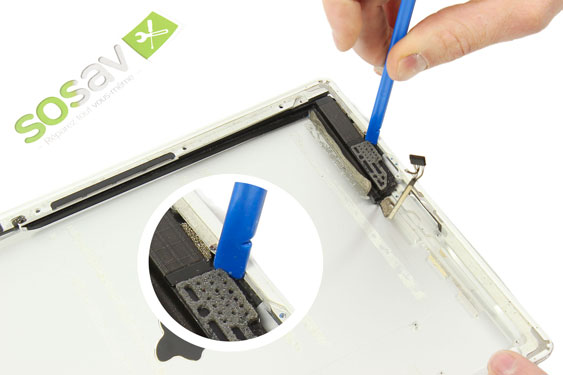

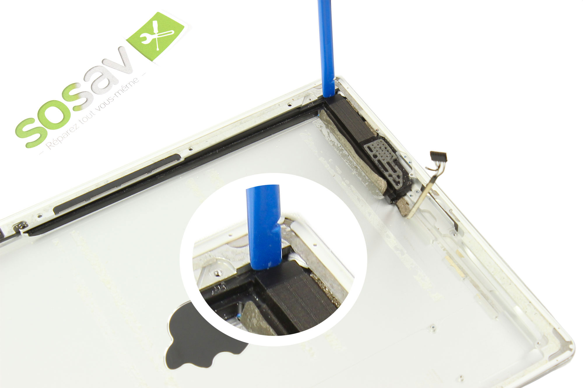

Insérez le côté plat de la spatule entre le haut parleur et le châssis, puis décallez le haut parleur.
Etape 35

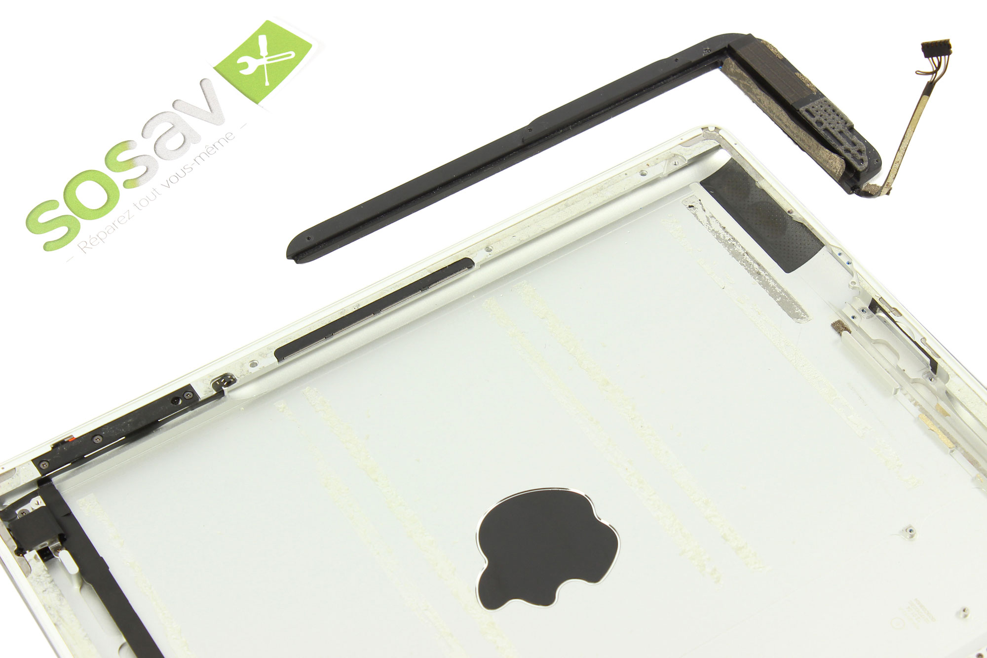

Décalez de nouveau le haut parleur, afin de pouvoir le sortir facilement du châssis.
Etape 36

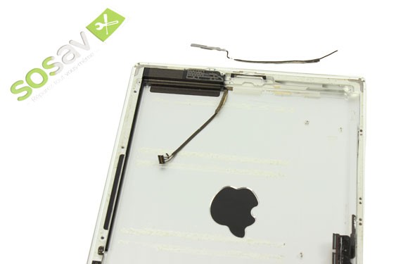

Vous pouvez sortir le haut-parleur de son emplacement.
Etape 37
A présent votre haut parleur est entièrement démonté.
Vous pouvez désormais procéder au remplacement de celui-ci par un neuf.
