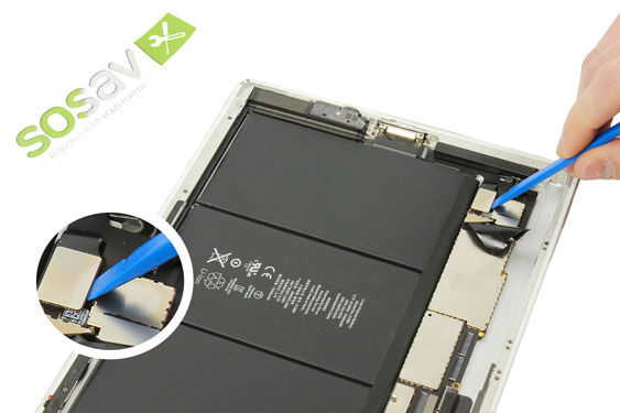

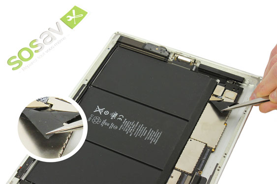

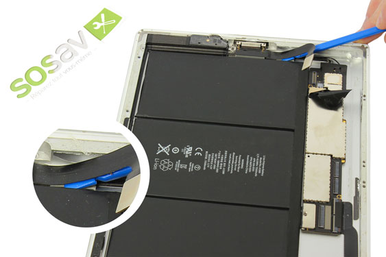

Avec la pince fournie dans le kit outils, retirez le bout de ruban adhésif cachant le connecteur.

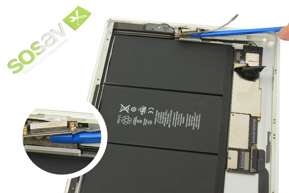

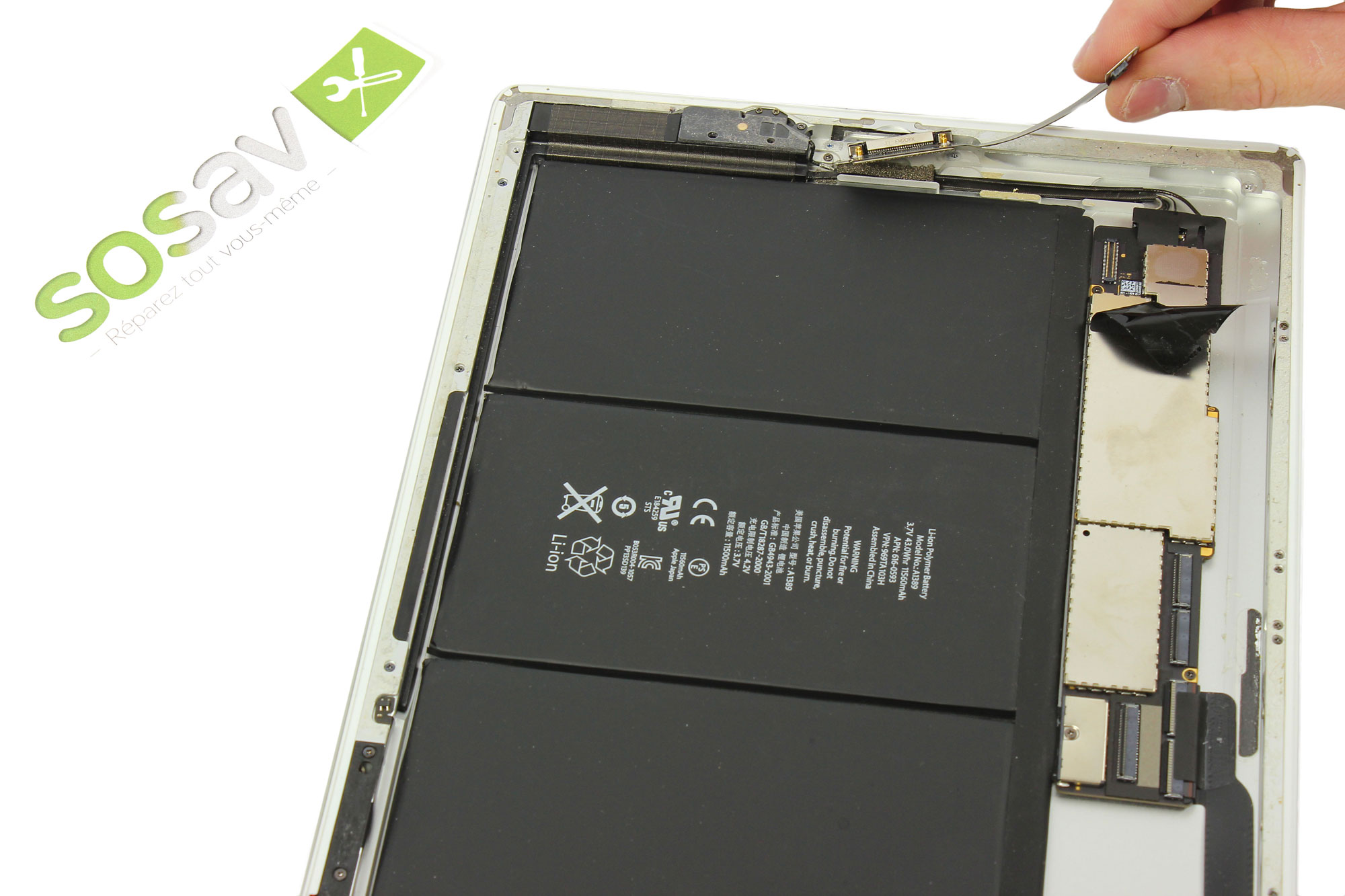

A l'aide d'une spatule en nylon, débranchez le connecteur de charge de la carte mère de l'iPad 3 wifi.

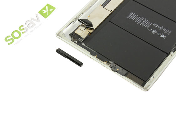

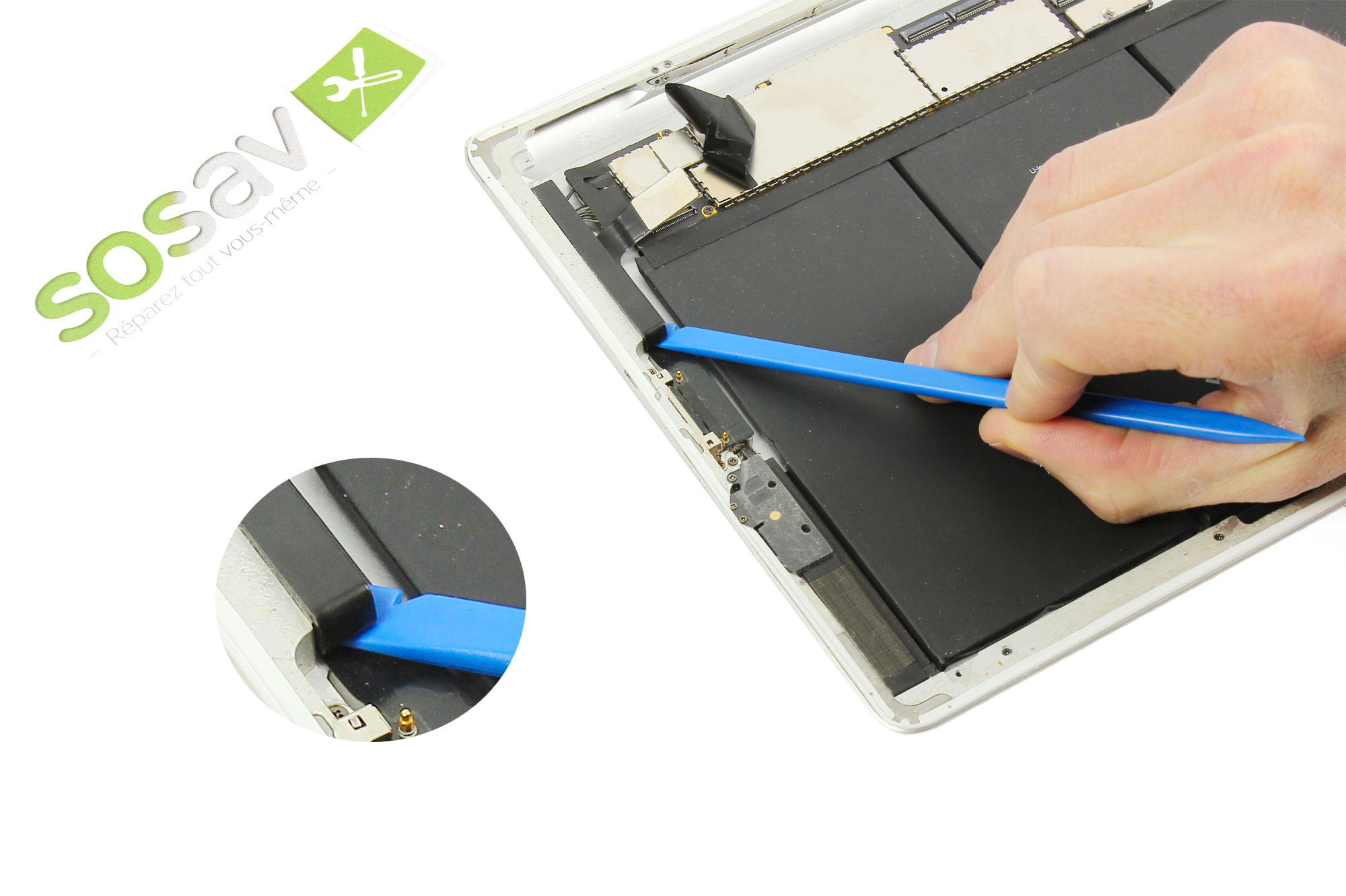

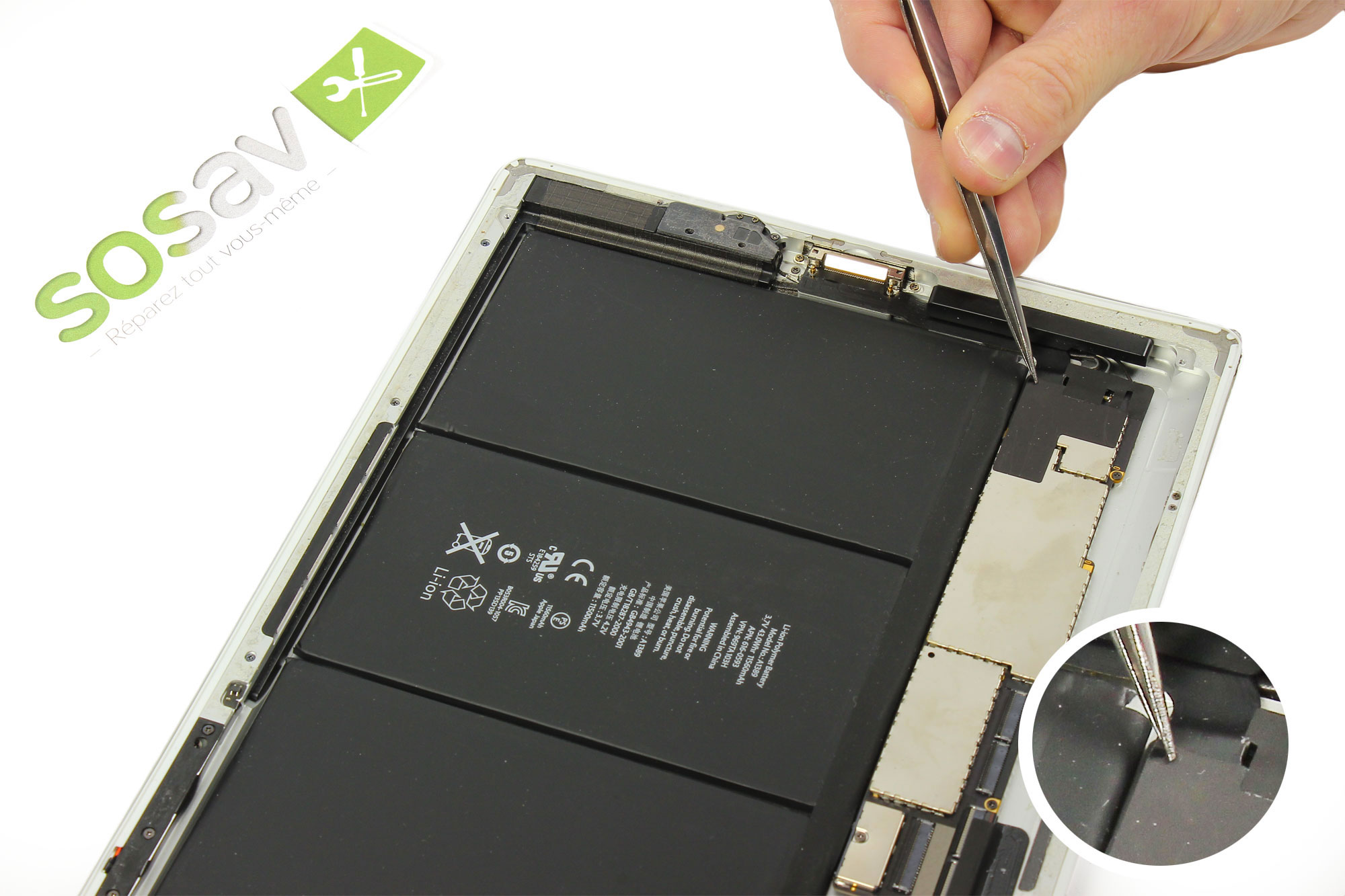

Toujours avec la spatule, retirez le cale en plastique noir.

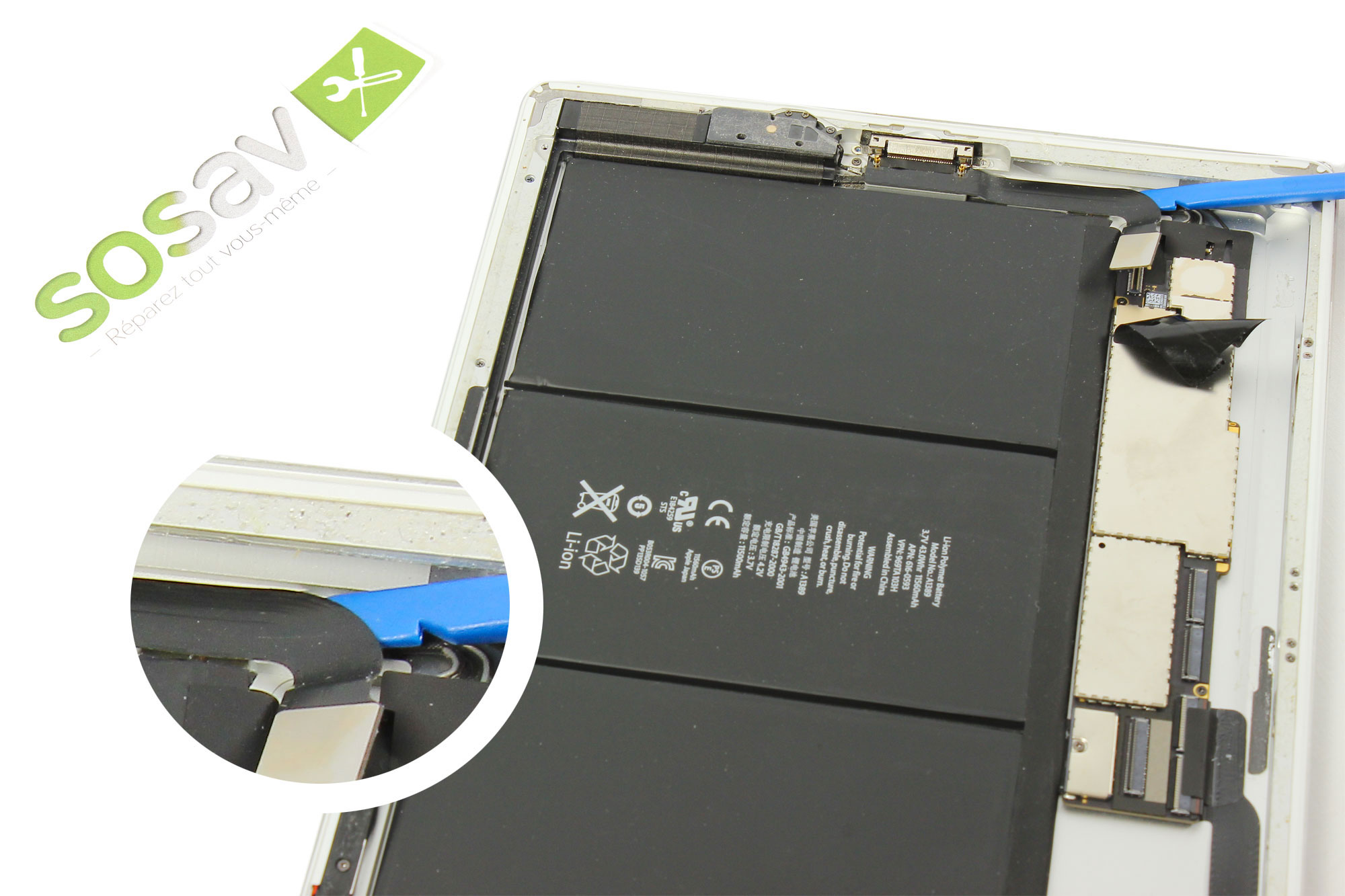

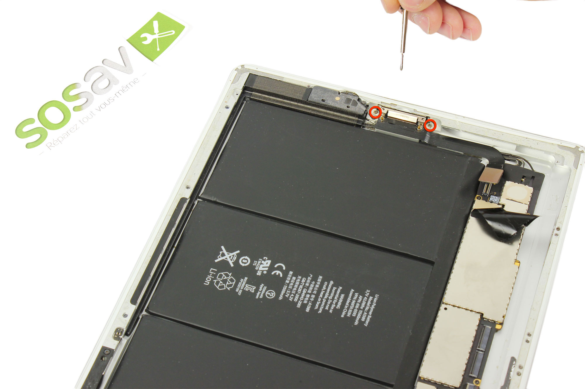

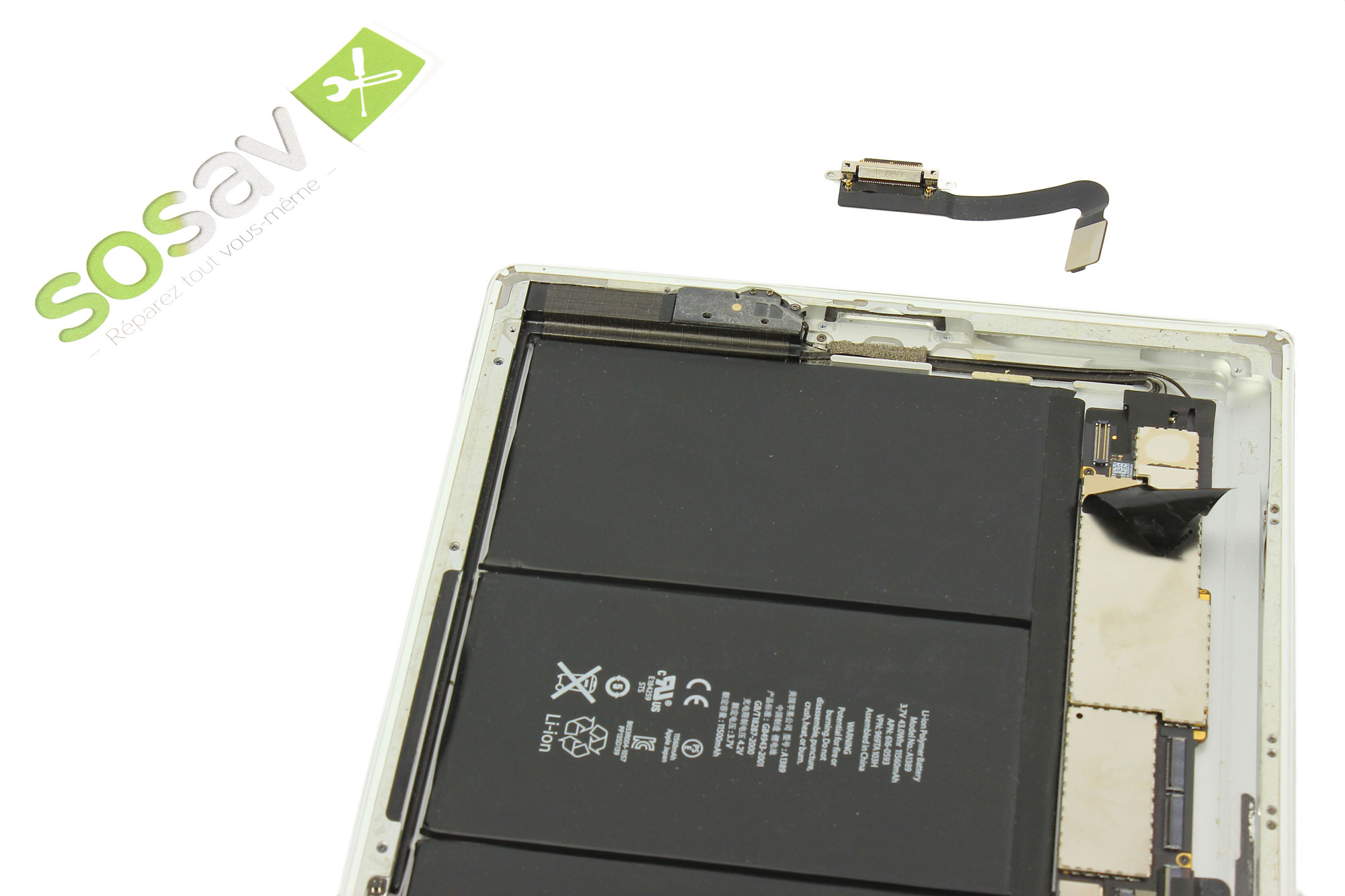

Dévissez les deux vis cruciformes 1,8mm retenant le connecteur de charge à la coque arrière de votre iPad 3 WiFi.

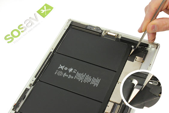

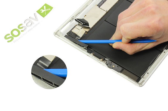

Décollez la nappe de la coque arrière de l'iPad 3 WiFi.

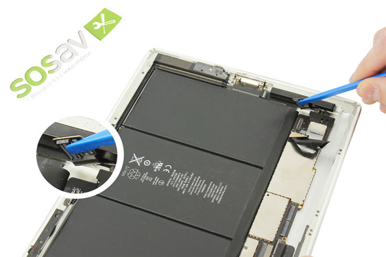

Retirez désormais la nappe du connecteur de charge (connecteur dock) de votre iPad 3.
A présent votre connecteur de charge pour iPad 3 WiFi est entièrement démonté.
Vous pouvez, si vous le souhaitez, procéder au remplacement de celui-ci par un neuf.
