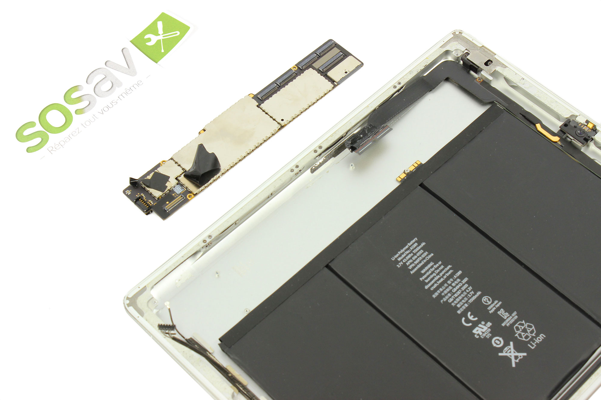

Dévissez les 4 vis cruciformes retenant la carte mère au châssis de votre iPad 3 WiFi.
Insérez la spatule en nylon sous la carte mère, afin de pouvoir soulever celle-ci.
Vous pouvez désormais sortir en toute sécurité la carte mère de votre iPad 3 WiFi.
Etape 24
Désormais, votre carte mère est entièrement démontée.
