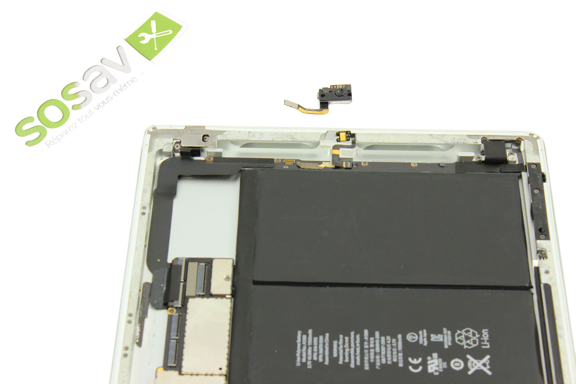

Retirez le ruban adhésif avec la pince.
Ce ruban cache le connecteur retenant la connectique de la caméra avant.
Déconnectez à présent le connecteur de la caméra avant, en insérant la spatule dessous, puis soulever délicatement.
Toujours avec la spatule, décollez la nappe de la caméra.
Celle-ci est retenue par une couche de mousse adhésive.
Toujours à l'aide d'une spatule en nylon, faites désormais levier pour décoller la caméra avant du châssis de l'iPad 3 WiFi.
La caméra avant est retenue au châssis de l'iPad 3, avec une mousse adhésive. Il est donc possible d'avoir légèrement besoin de forcer pour la décoller.
A présent, votre caméra avant est entièrement démontée.
Vous pouvez désormais procéder au remplacement de celle-ci par une neuve.
