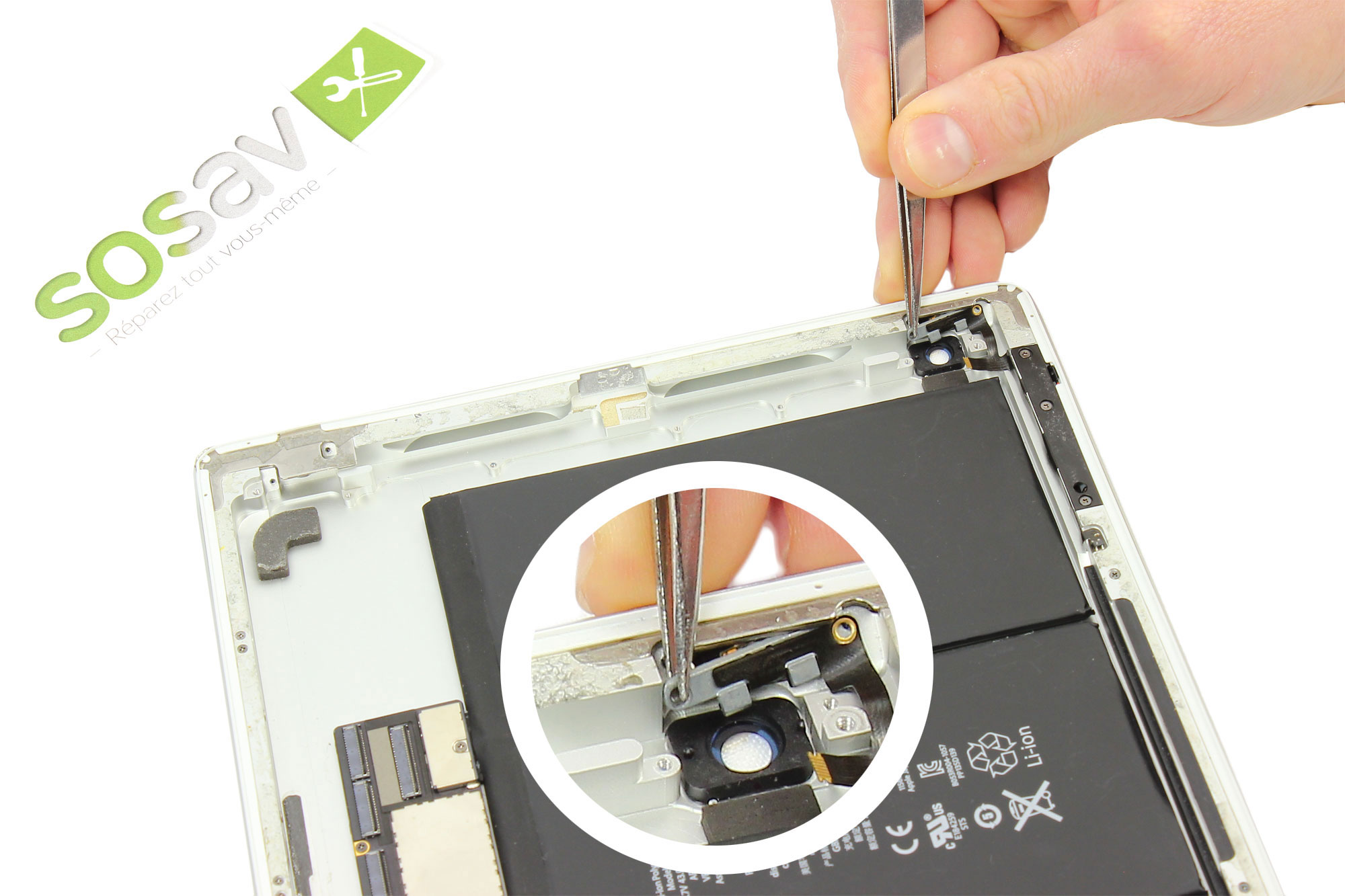

Etape 34
Faites levier, à l'aide d'une spatule en nylon, afin de déconnecter la caméra arrière de sa nappe de gestion.
Etape 35

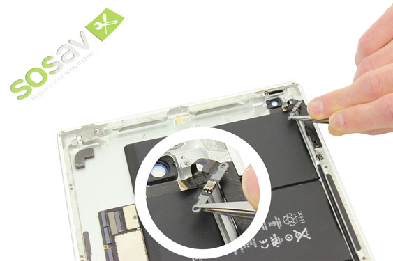

Avec la pince, retirez la plaque de protection des boutons volume.
Etape 36
Reprenez le tournevis, puis dévissez la vis 2.6 mm Phillips #00 cruciforme.
Etape 37

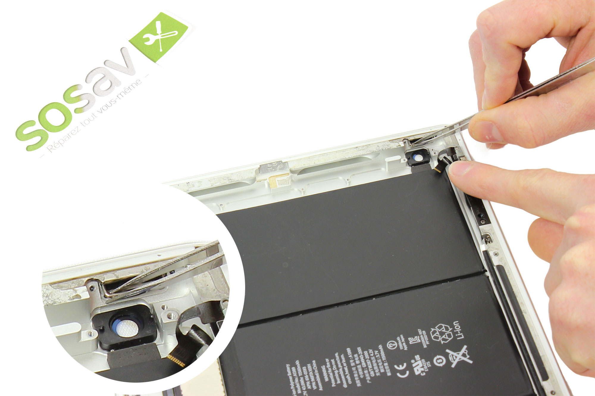

Délogez le support retenant la nappe des boutons poussoirs avec la pince.
Etape 38

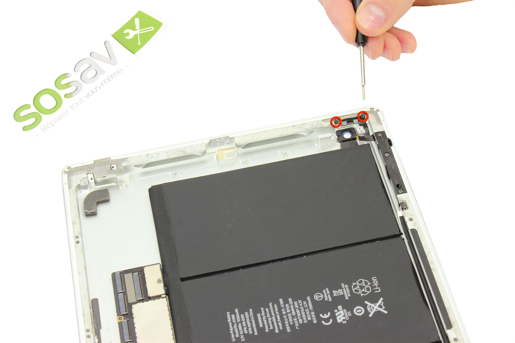

Dévissez les 2 vis 2.6 mm Phillips #0 cruciforme, retenant le support du bouton power au châssis de l'iPad 3 WiFi.
Etape 39

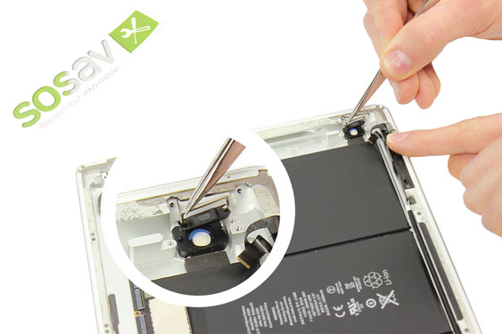

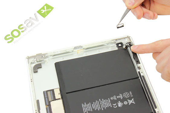

Avec la pince sortez délicatement le support de son logement.
Etape 40

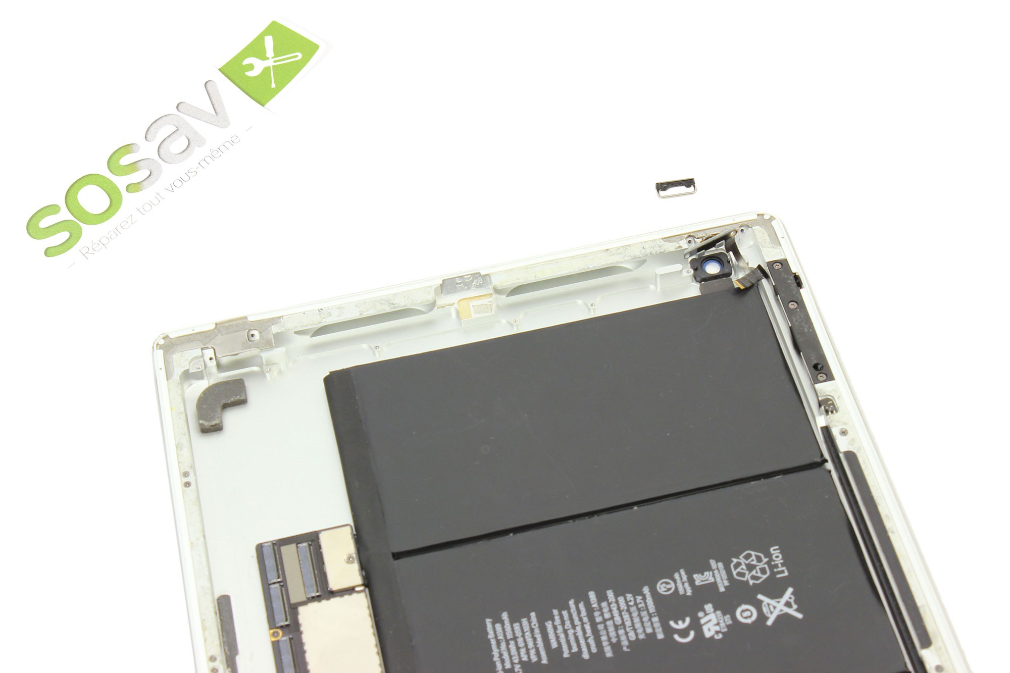

Toujours avec la pince, saisissez le bouton power puis sortez-le de son logement.
Etape 41
A présent votre bouton power est entièrement démonté.
Vous pouvez désormais procéder au remplacement de celui-ci par un neuf.
