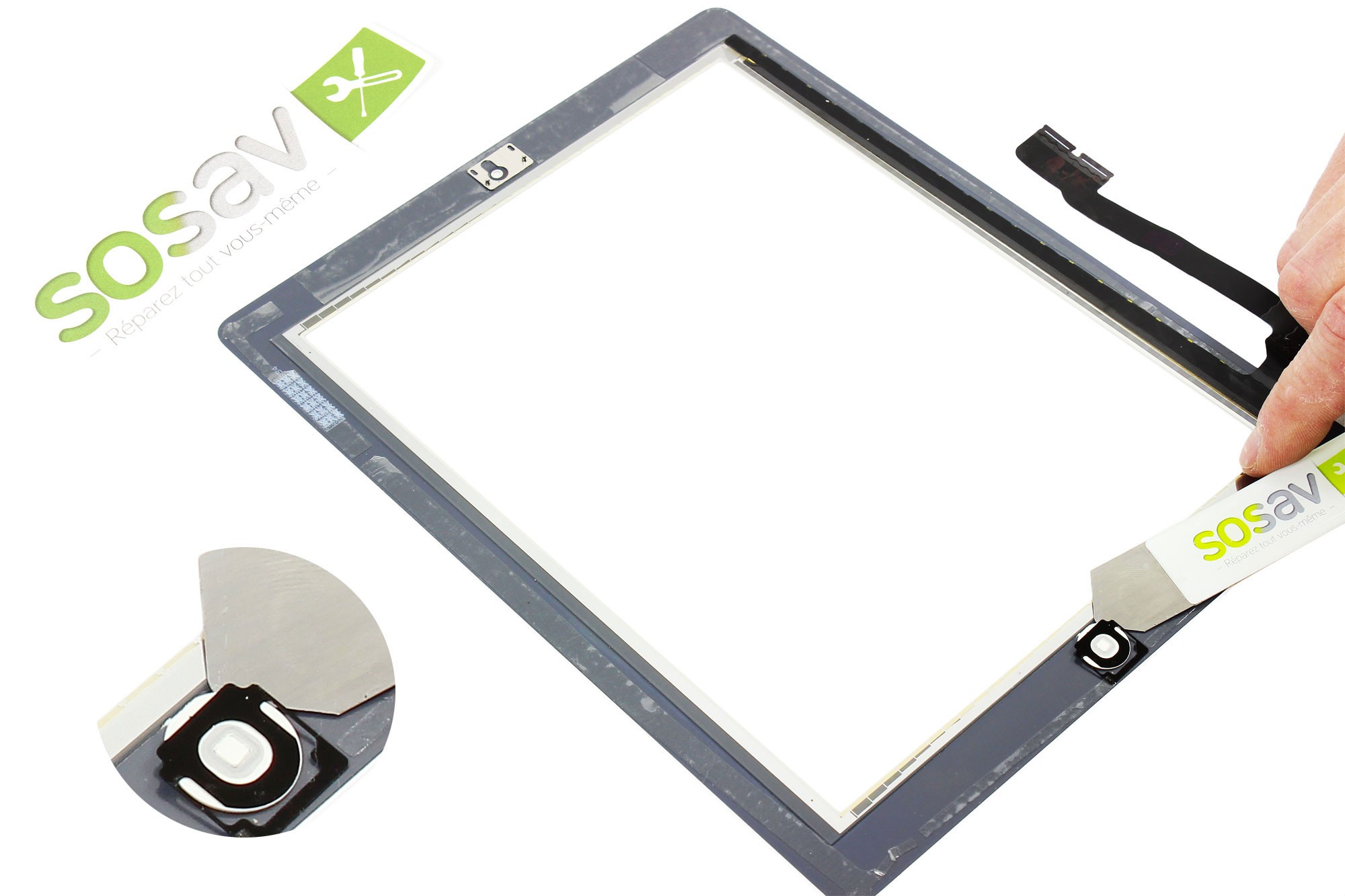

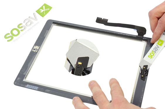

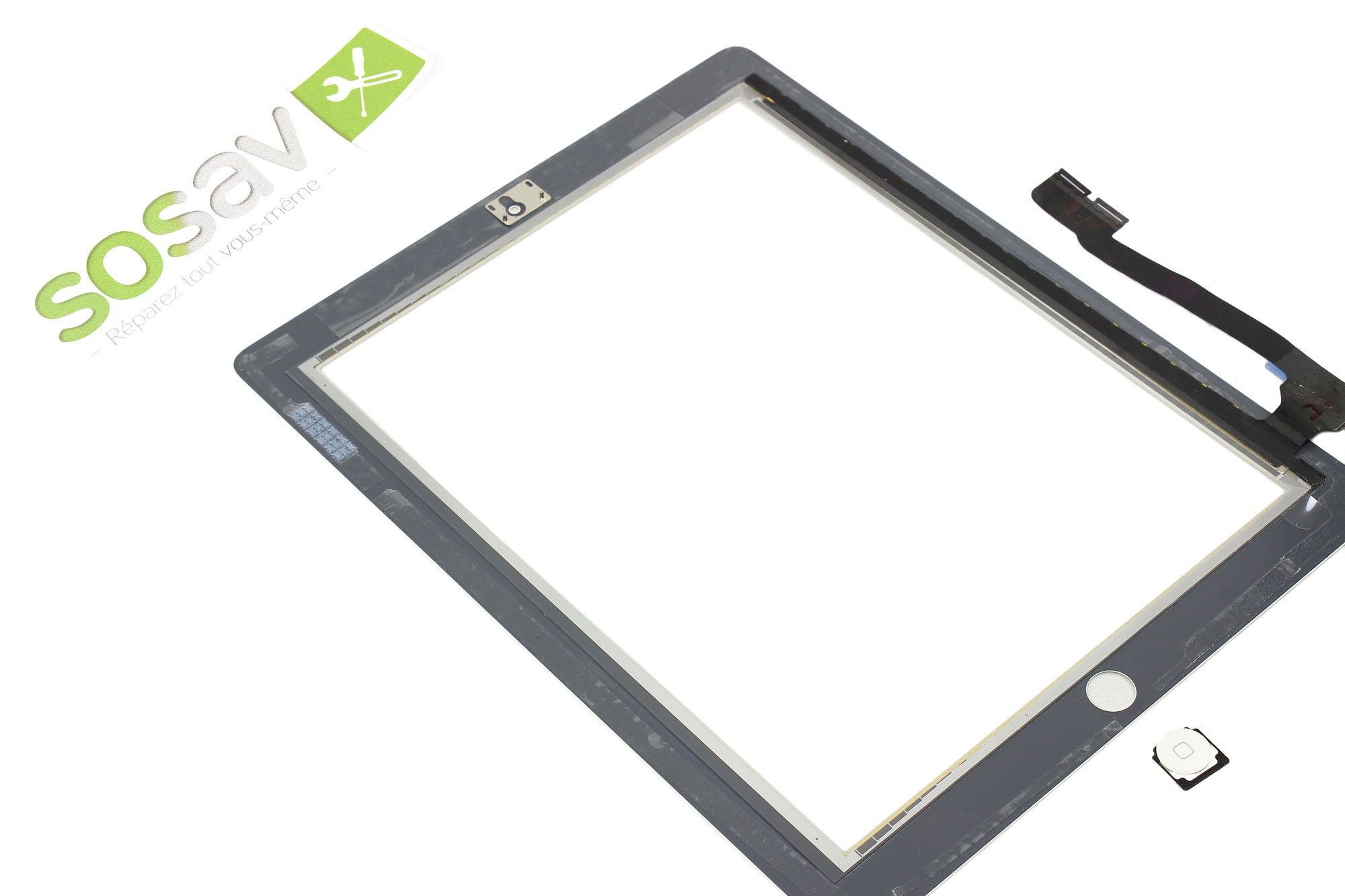

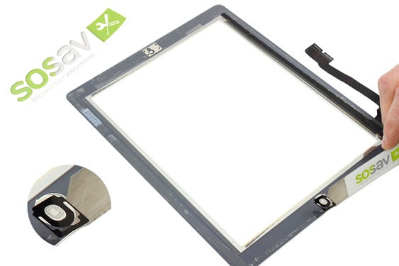

Venez décoller le support du bouton home, en insérant la spatule en métal entre la vitre tactile et le support.

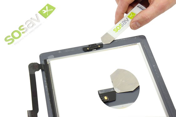

Soulevez et enlevez le support retenant le bouton Home, afin d?en libérer l'accès.

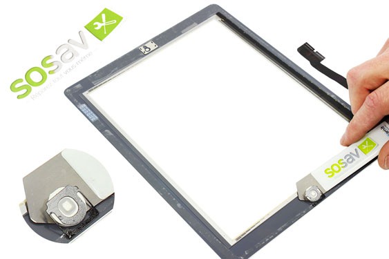

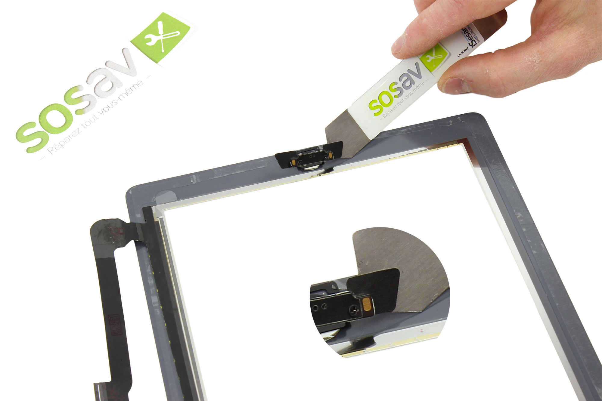

Glissez la spatule entre le bouton home et la vitre tactile afin d'extraire celui-ci de son logement.

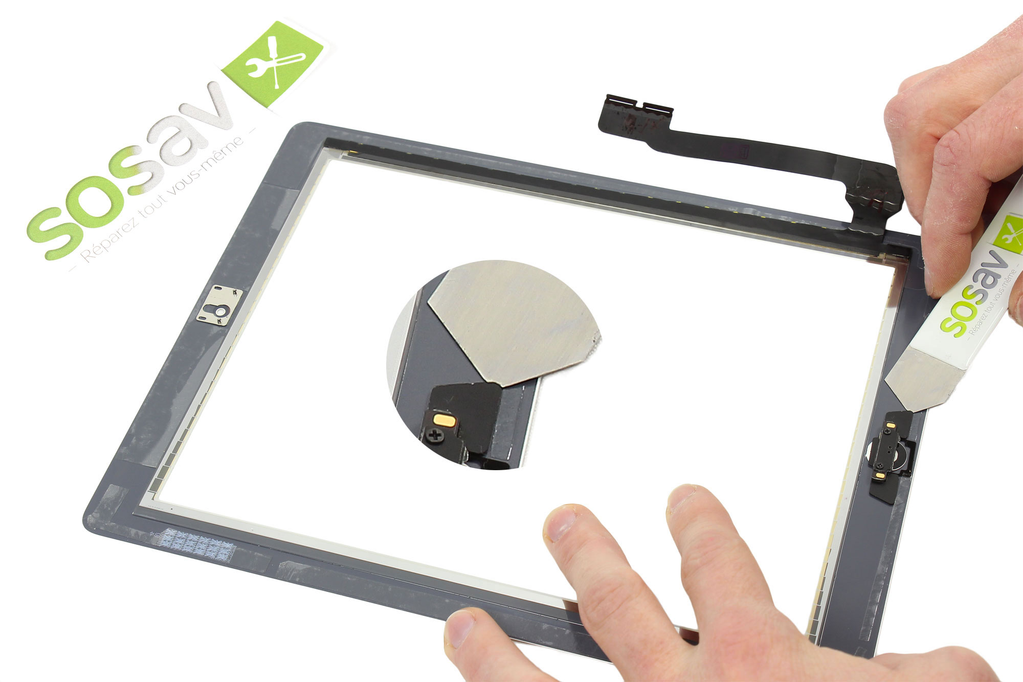

Vous pouvez désormais ôter en toute sécurité le bouton home de votre iPad 3 WiFi.
A présent, votre bouton home est entièrement démonté.
Vous pouvez si désiré procéder au remplacement de celui-ci par un neuf.
