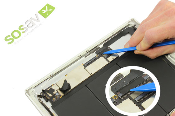

Avec la pince fournie dans le kit outils, retirez le bout de ruban adhésif cachant le connecteur.
A l'aide de la spatule en nylon, débranchez le connecteur de charge de la carte mère de l'iPad 3 WiFi.
Toujours avec la spatule en nylon, débranchez l'antenne de la carte mère de l'iPad 3 WiFi.

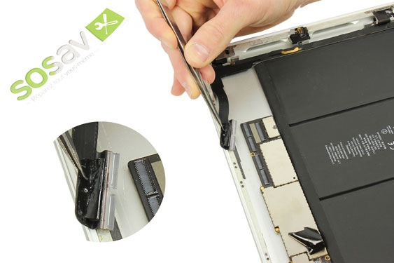

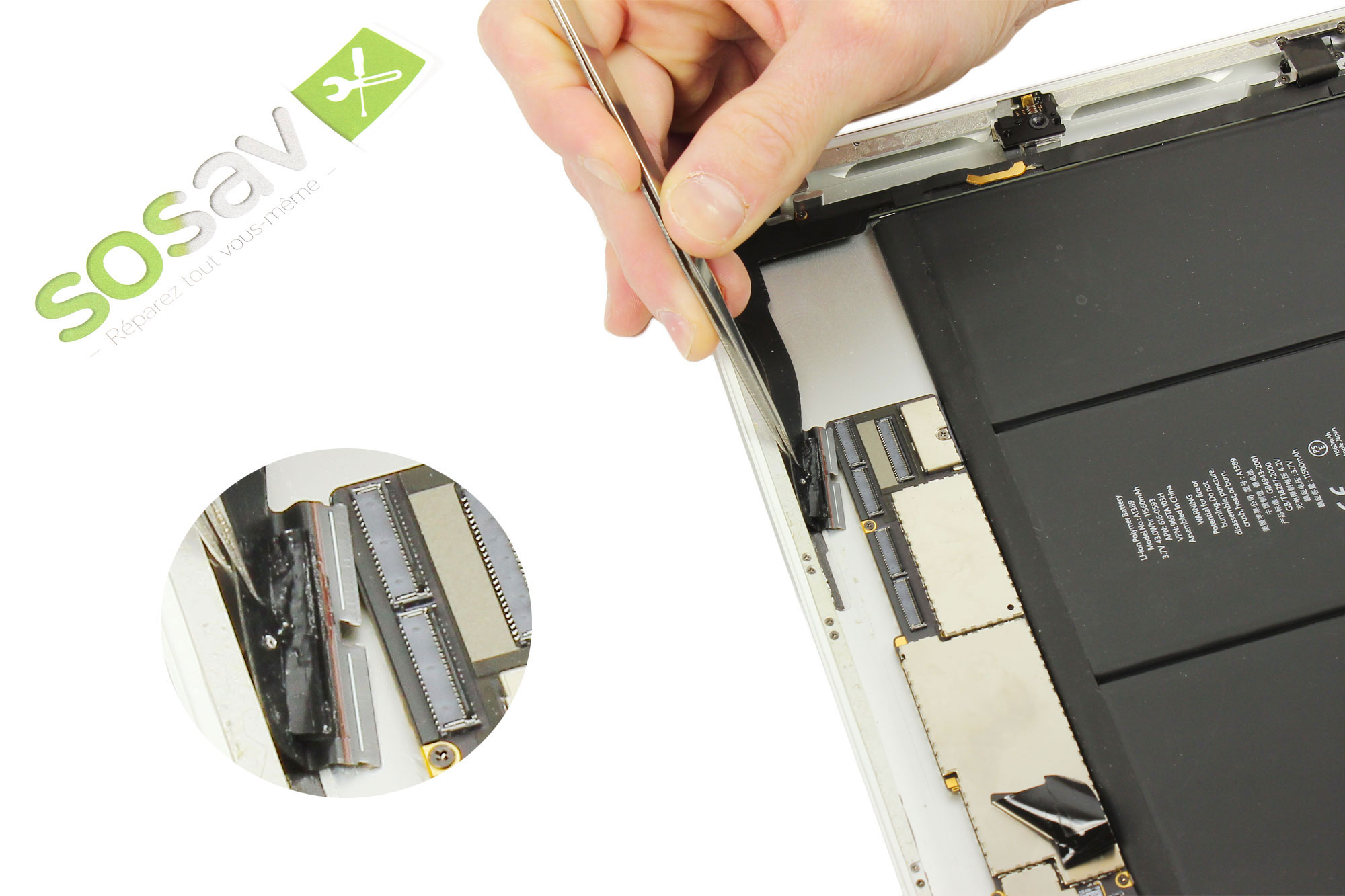

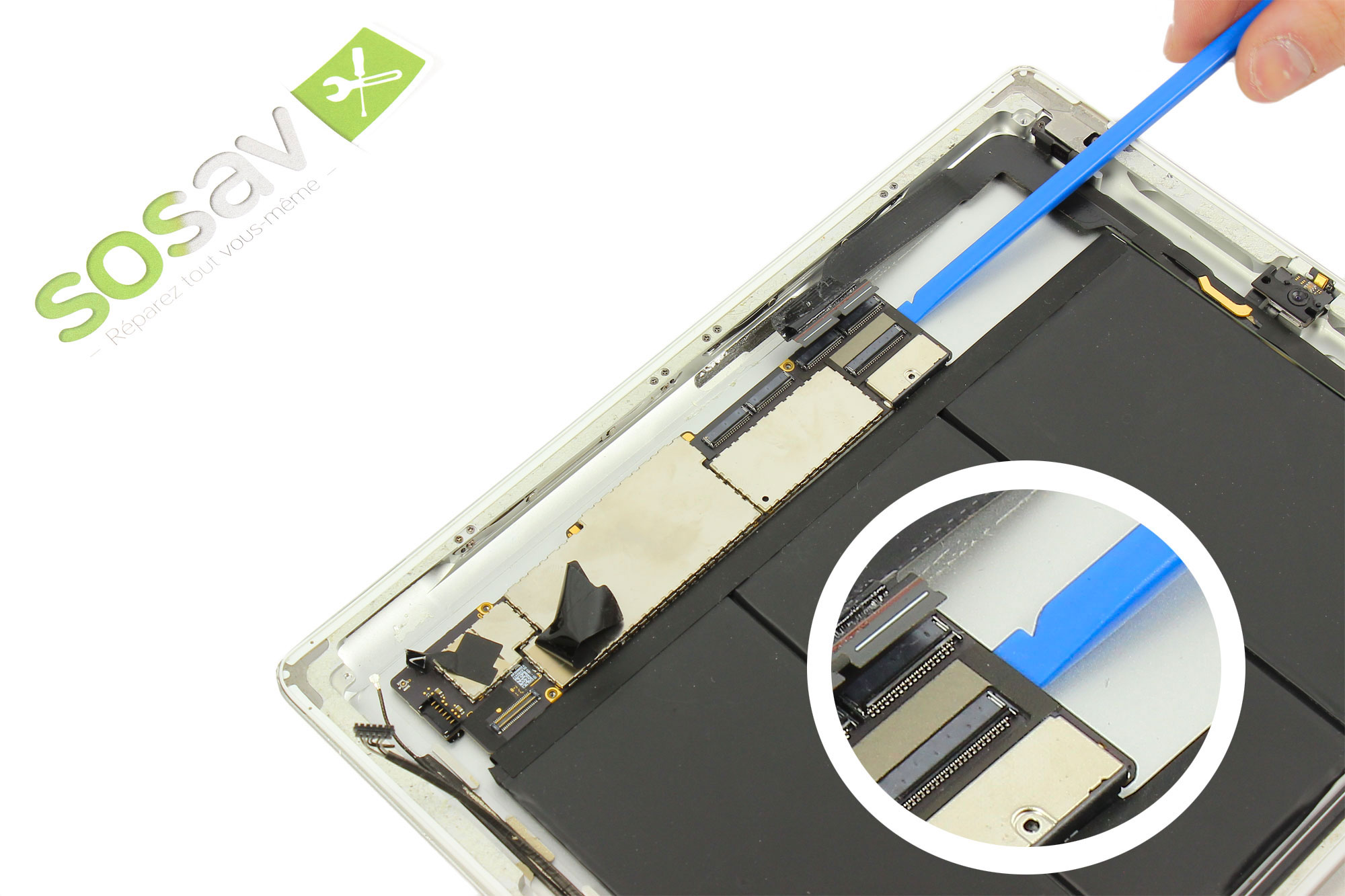

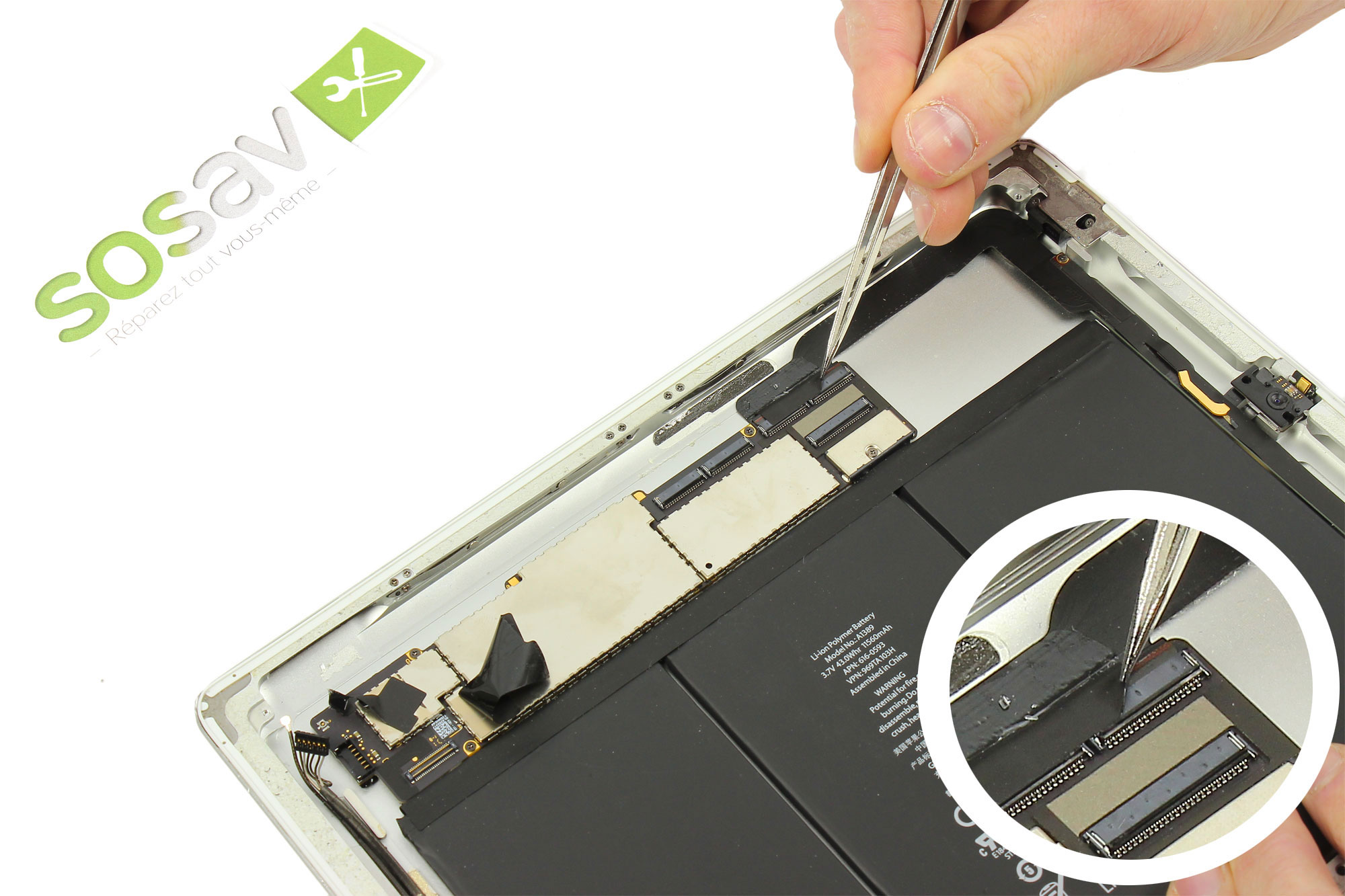

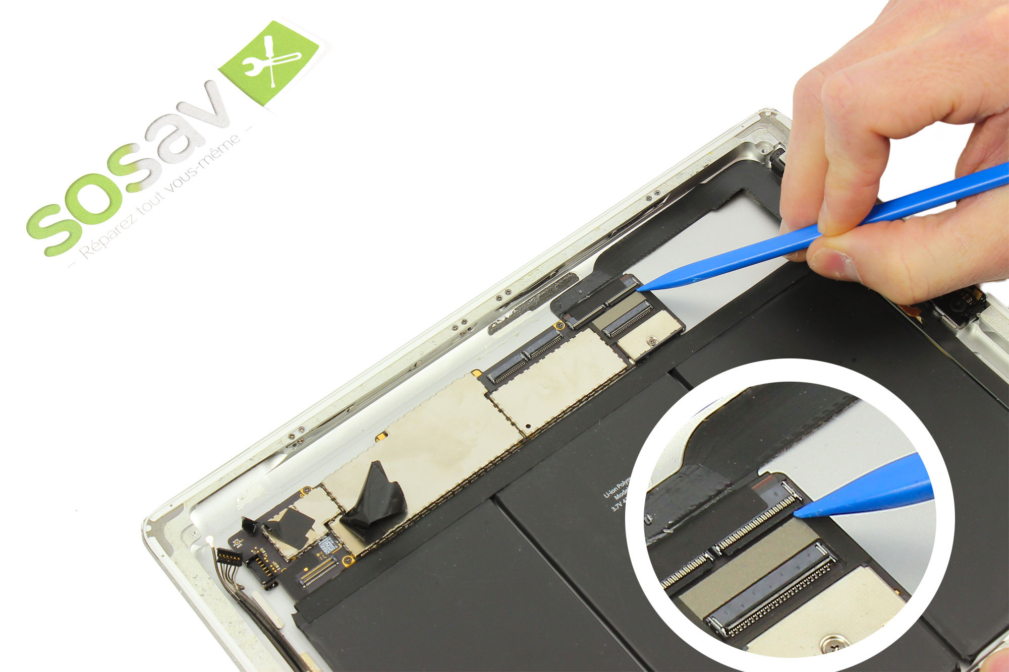

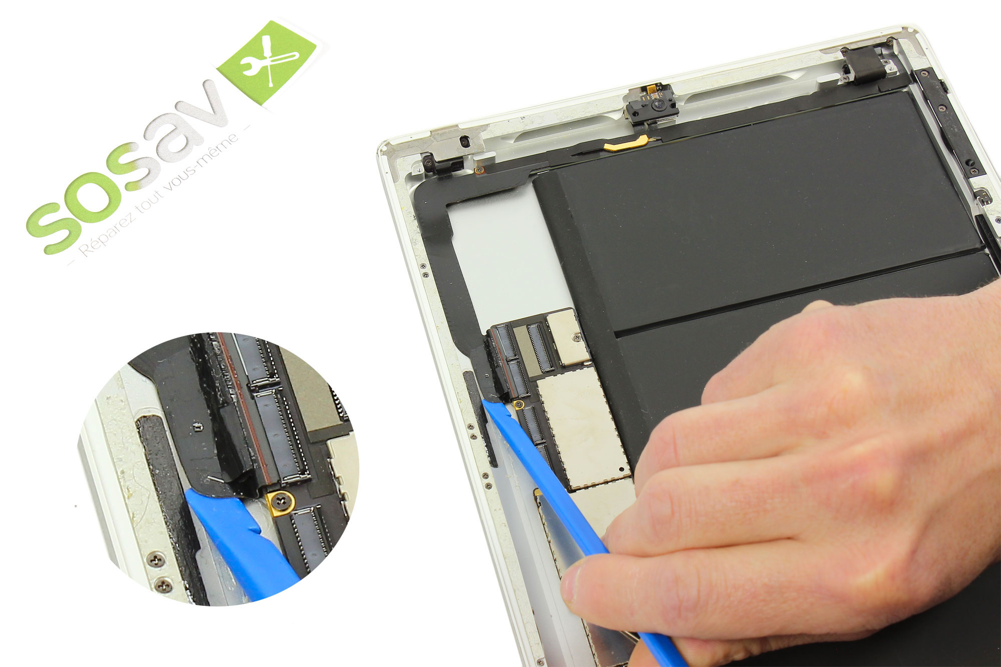

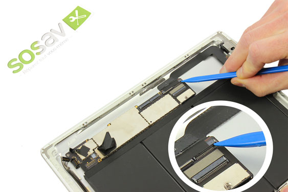

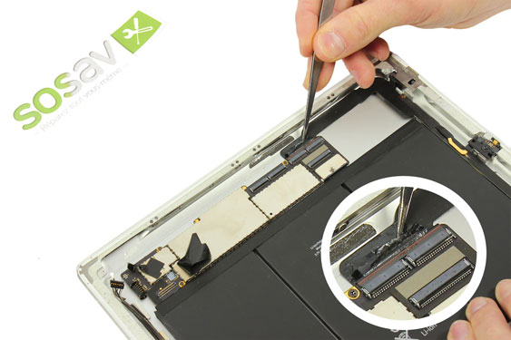

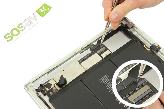

Avec la pointe de la spatule, venez soulever les loquets des 2 connecteurs.
Décollez le ruban adhésif retenant la nappe aux connecteurs.
Avec le côté plat de la spatule, décollez délicatement la nappe prise jack.
A présent, sortez la nappe des 2 connecteurs.

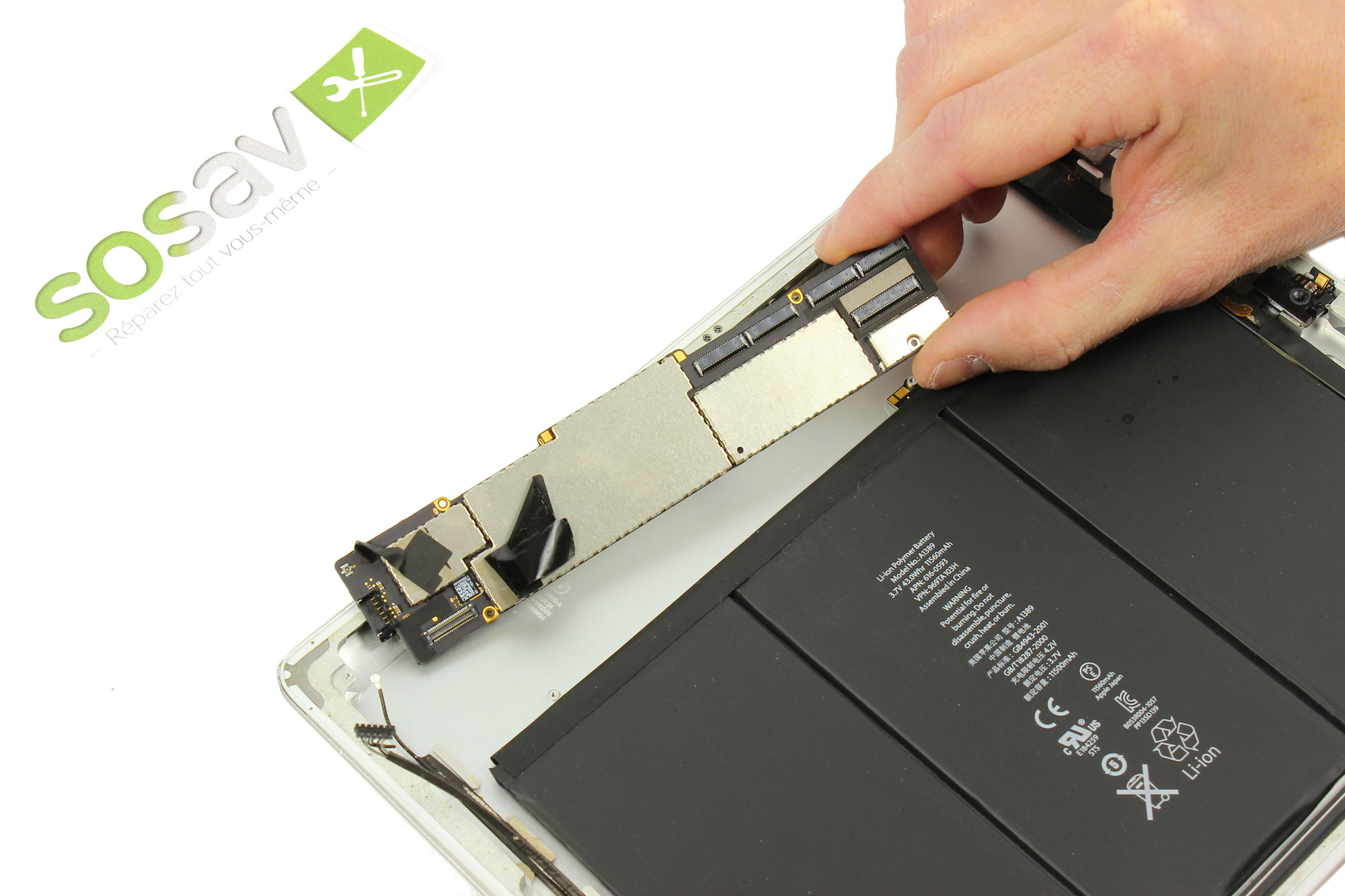

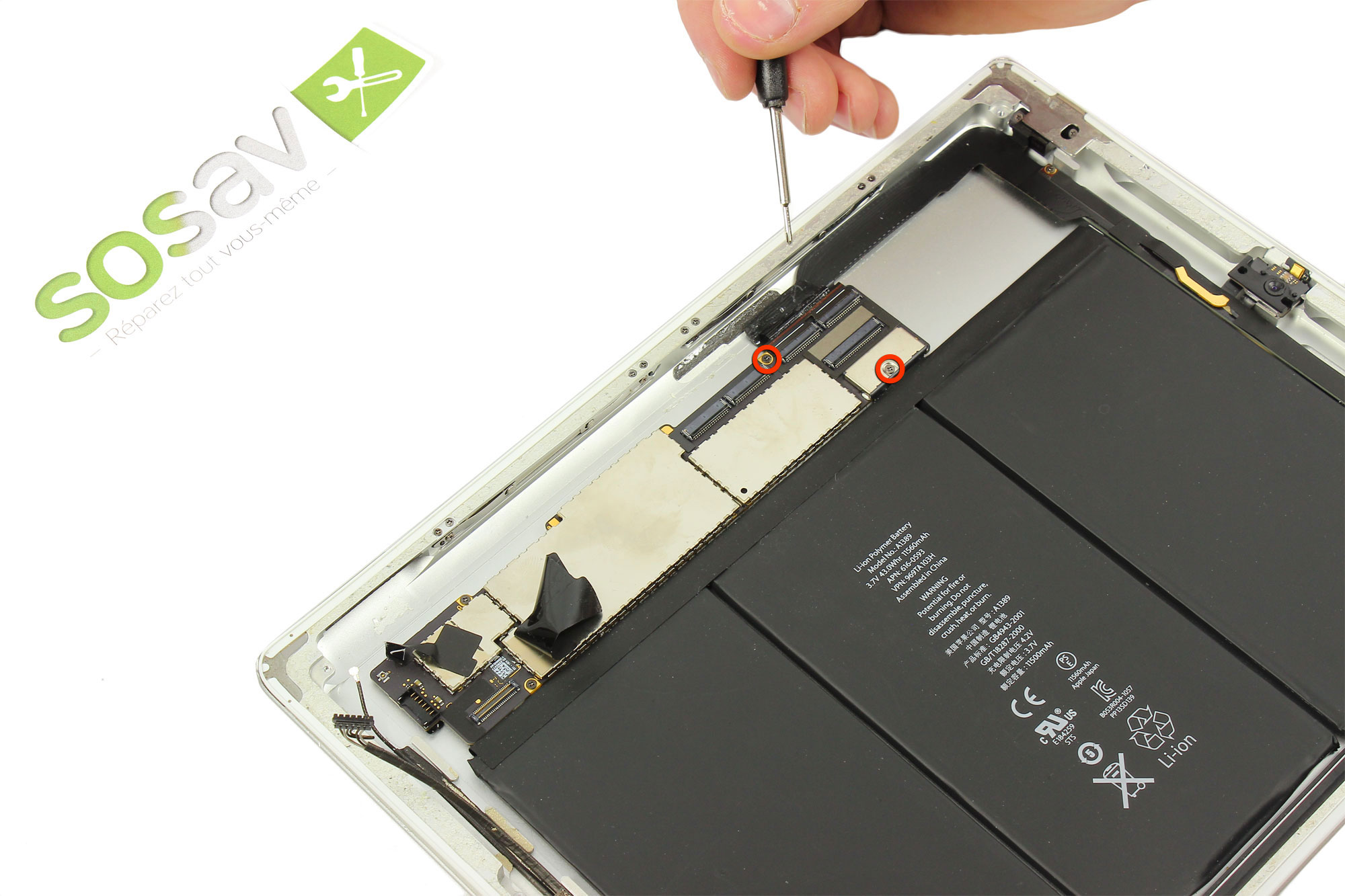

Dévissez les 4 vis cruciformes retenant la carte mère au châssis de votre iPad 3 WiFi.

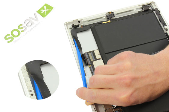

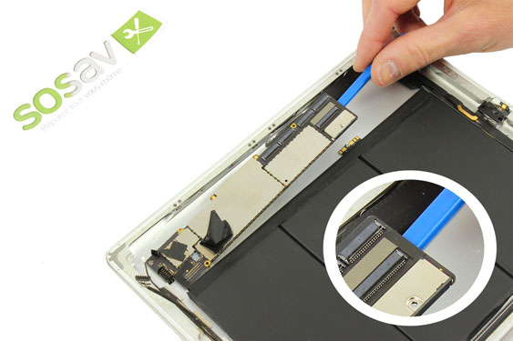

Insérez la spatule en nylon sous la carte mère, afin de pouvoir soulever celle-ci.

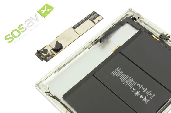

Vous pouvez désormais sortir en toute sécurité la carte mère de votre iPad 3 WiFi.

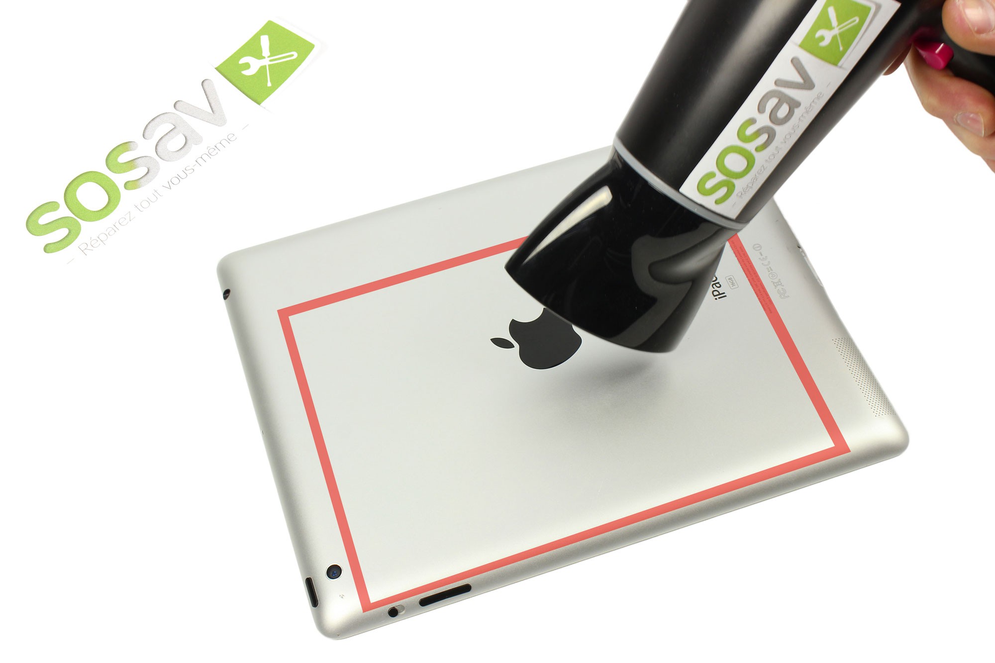

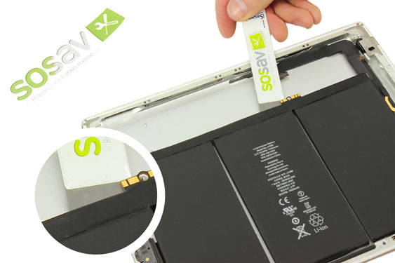

Reprenez le sèche-cheveux afin de chauffer le dos de l'iPad (intérieur de la zone rouge).
Etape 25

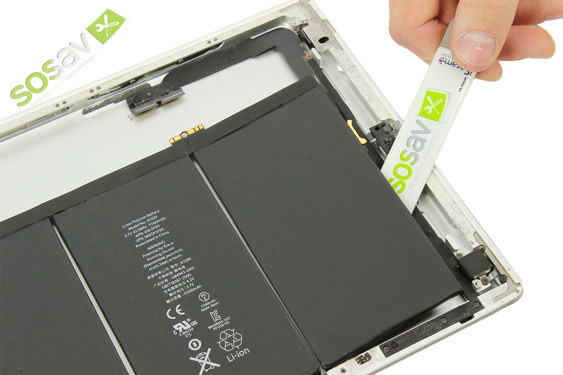

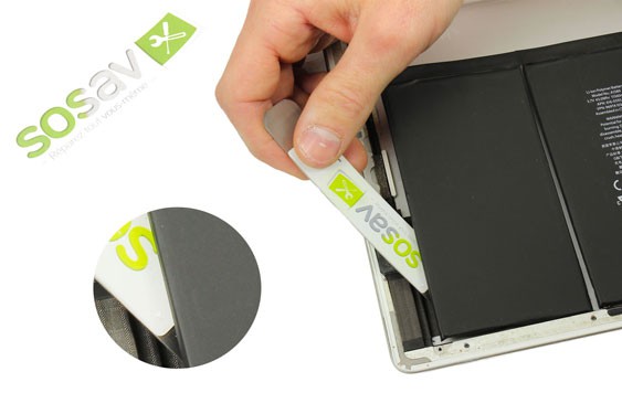

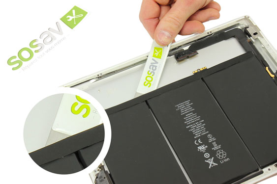

Avec la spatule en métal, décollez le haut de la batterie ou se situent les connexions (En rouge les zones ou se situe la colle).
Etape 26

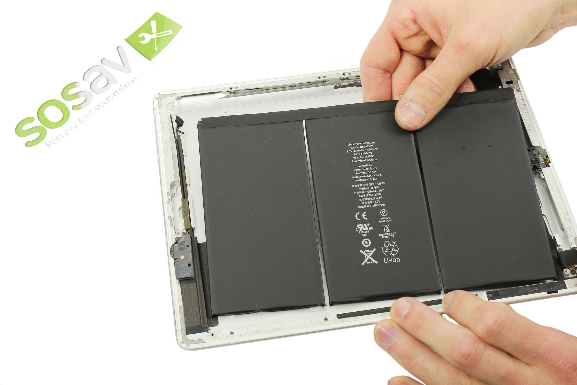

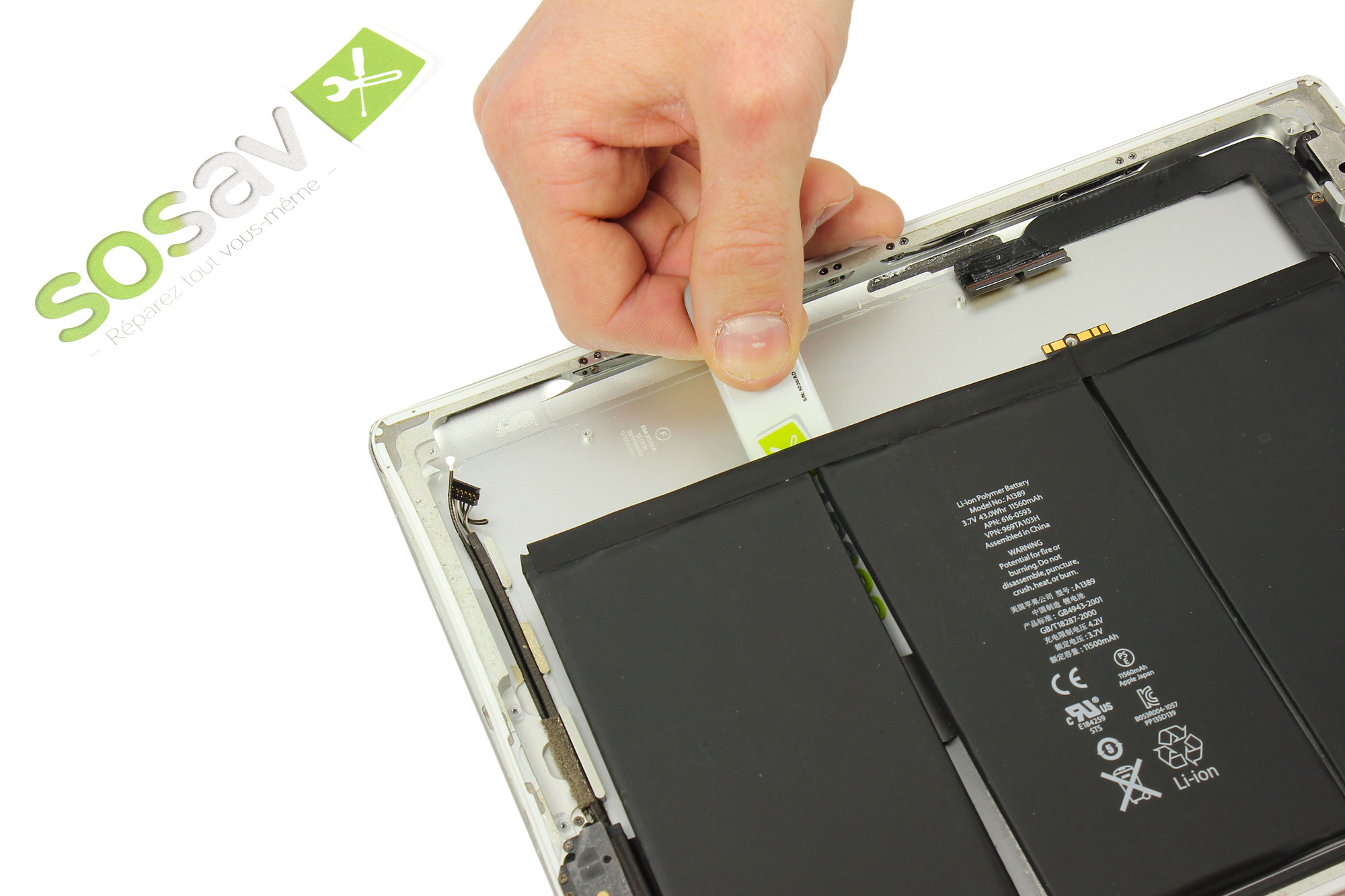

Décollez le reste de la batterie.
Etape 27

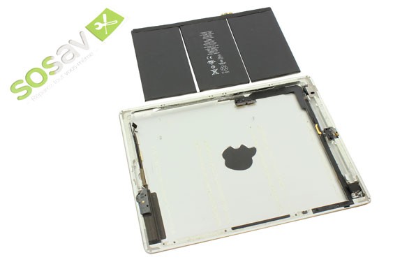

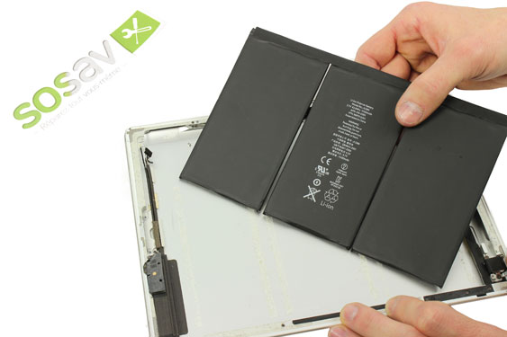

Procédez à l'extraction de la batterie du châssis.
Etape 28
A présent, votre batterie est entièrement démontée. Vous pouvez désormais procéder au remplacement de celle-ci par une neuve.
