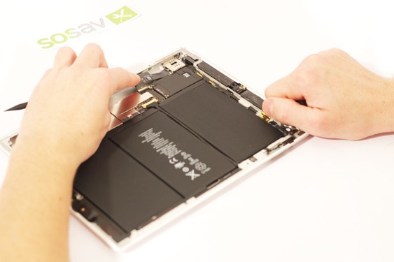

Utilisez une spatule en nylon, pour soulever la petite barre noire retenant le câble de l'ensemble prise jack + lecteur carte SIM à son connecteur.Assurez-vous bien de ne pas faire levier sur le connecteur en lui-même.A l'aide d'une spatule en nylon, décollez désormais la nappe de la coque arrière de l'iPad 2.
Dévissez désormais les 3 vis de 2mm entourées en rouge, retenant le lecteur SIM à la coque arrière de votre iPad 2.
Dévissez les 2 vis cruciforme retenant la prise jack à la coque arrière de votre iPad 2 3G.
Aidez-vous d'une spatule en nylon pour décoller complètement la nappe de la coque arrière.Toujours à l'aide d'une spatule en nylon, sortez désormais la prise jack de son emplacement.
