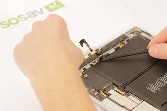

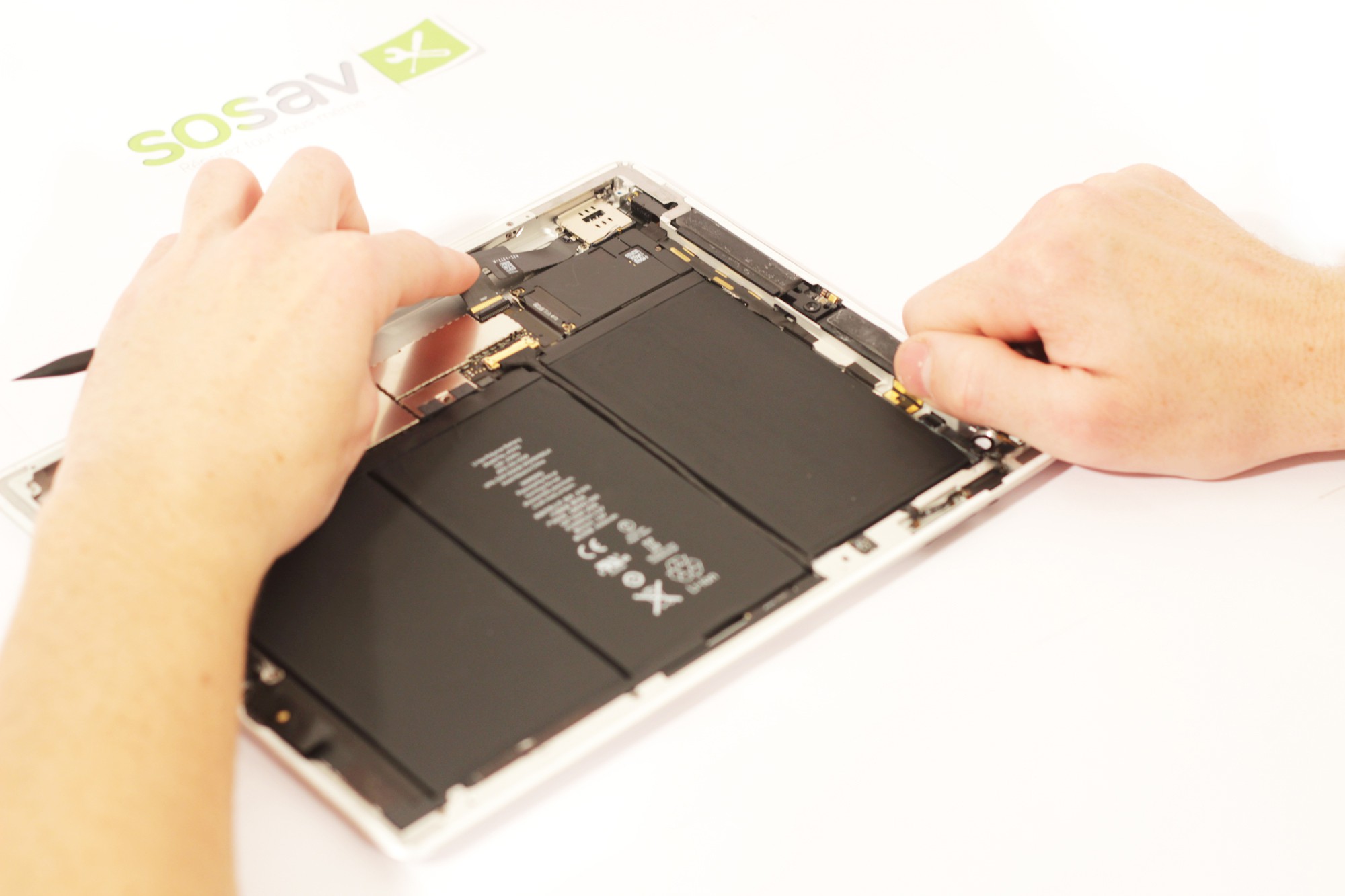

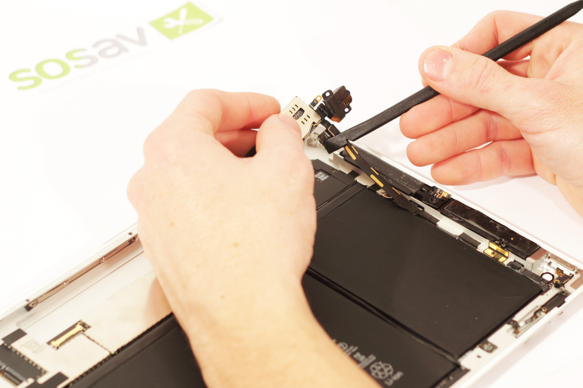

Utilisez une spatule en nylon, pour soulever la petite barre noire retenant le câble de l'ensemble prise jack + lecteur carte SIM à son connecteur.Assurez-vous bien de ne pas faire levier sur le connecteur en lui-même.A l'aide d'une spatule en nylon, décollez désormais la nappe de la coque arrière de l'iPad 2.
Dévissez désormais les 3 vis de 2mm entourées en rouge, retenant le lecteur SIM à la coque arrière de votre iPad 2.
Dévissez les 2 vis cruciforme retenant la prise jack à la coque arrière de votre iPad 2 3G.

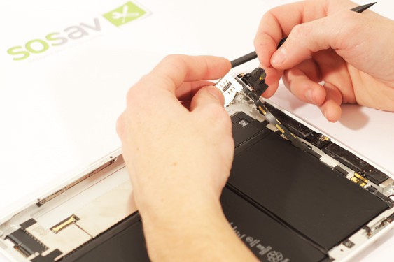

Aidez-vous d'une spatule en nylon pour décoller complètement la nappe de la coque arrière.Toujours à l'aide d'une spatule en nylon, sortez désormais la prise jack de son emplacement.

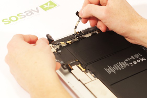

Décollez délicatement la nappe gérant la prise jack et la caméra avant de la coque arrière de votre iPad 2 3G
Etape 25

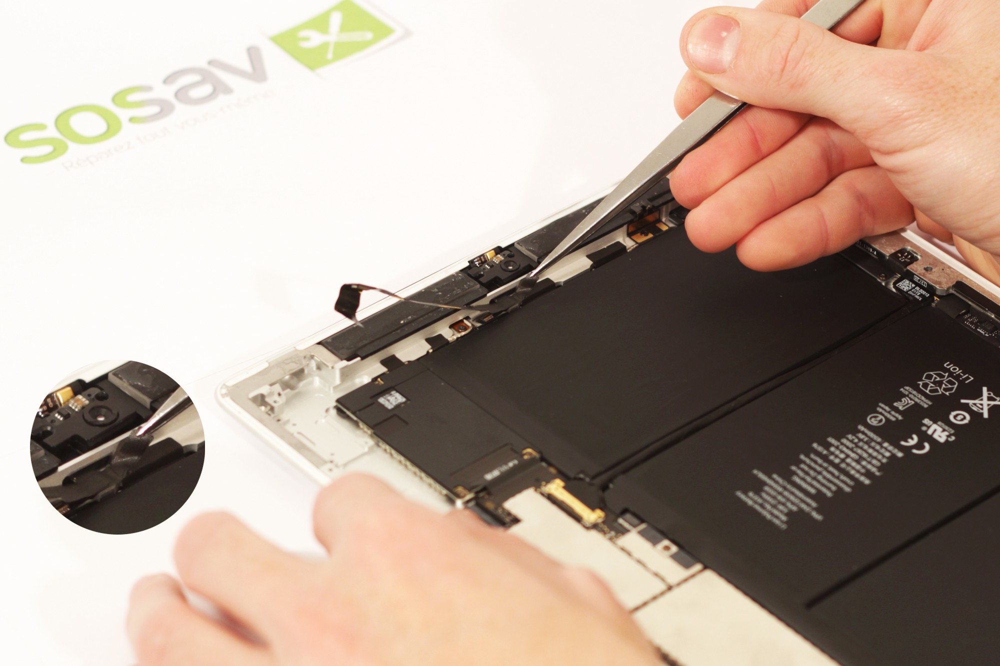

A l'aide d'une spatule en nylon, décollez délicatement le petit ruban d'adhésif recouvrant le connecteur de la caméra avant.
Etape 26

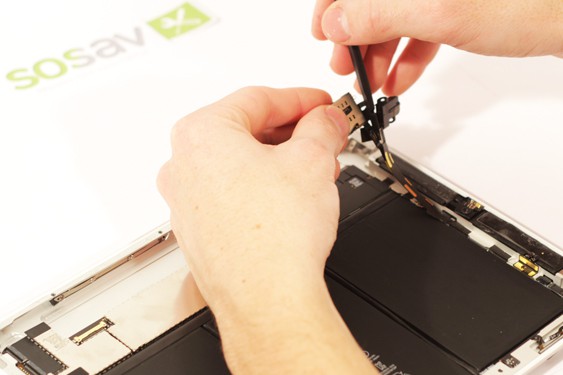

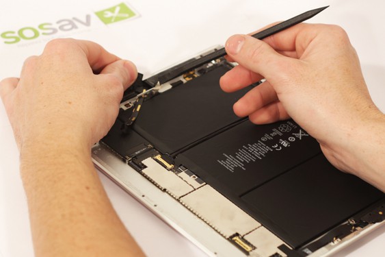

Utilisez une spatule en nylon pour déconnecter la caméra avant de la nappe prise jack de votre iPad 2 3GUne fois déconnectée, décollez les câbles jusqu'en bas.N'essayez pas pour le moment de séparer complètement les deux nappes elles sont encore connectées ensemble.
Etape 27

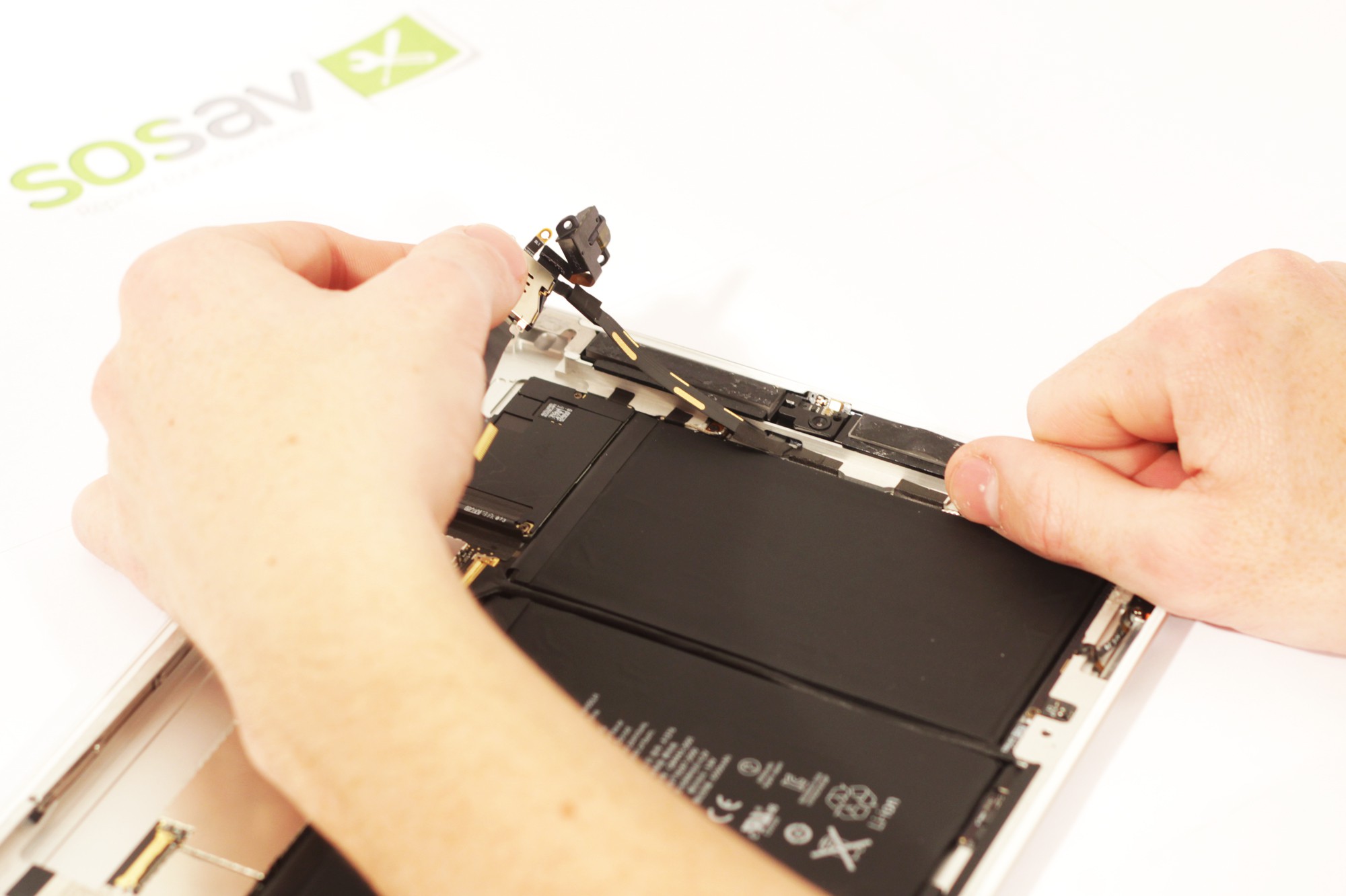

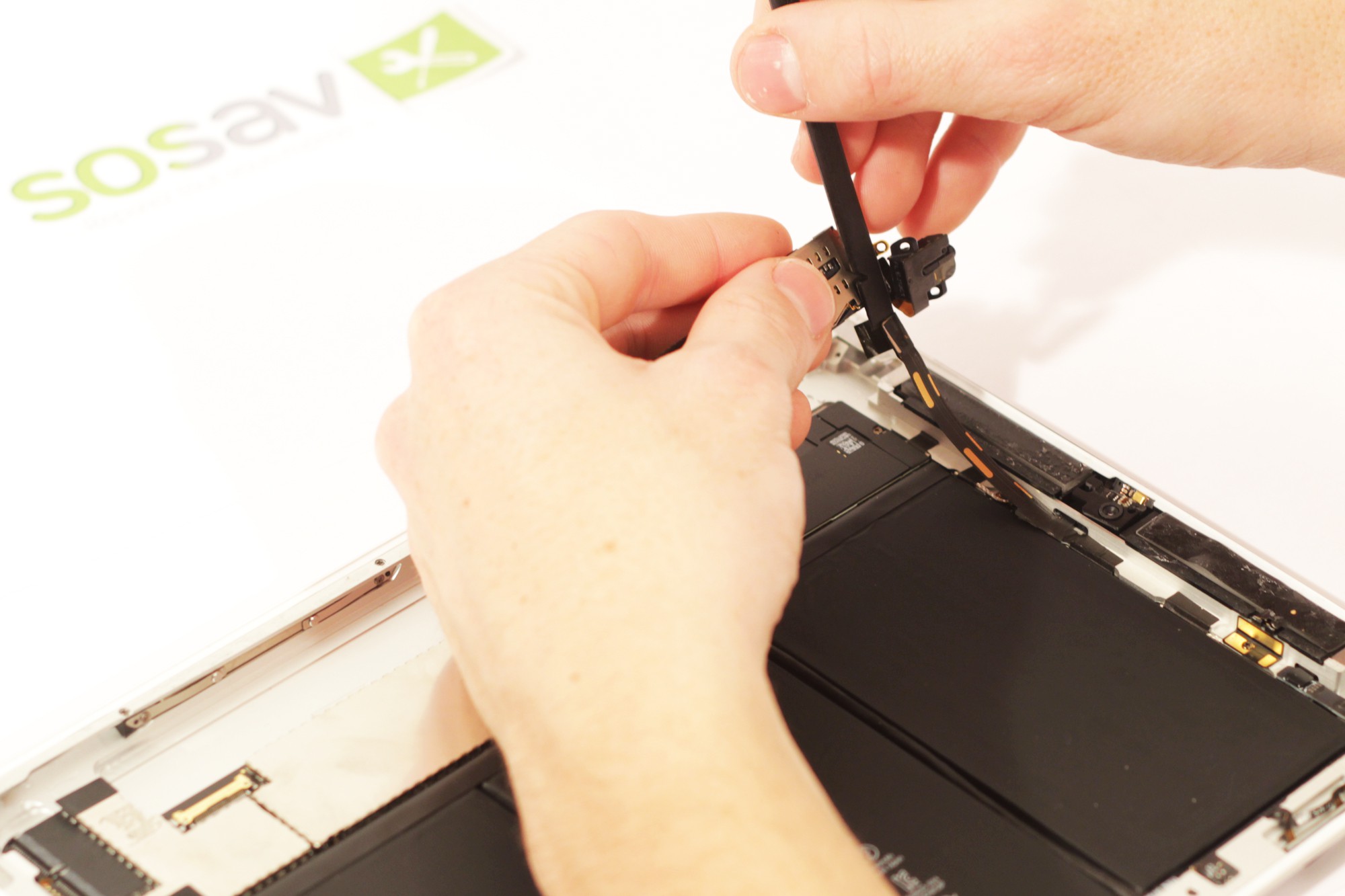

A l'aide d'une spatule en nylon déconnectez désormais la nappe pour prise jack de la caméra avant.Une fois les nappes déconnectées vous pouvez retirer complètement la nappe pour prise jack de votre iPad 2 3G.
Etape 28

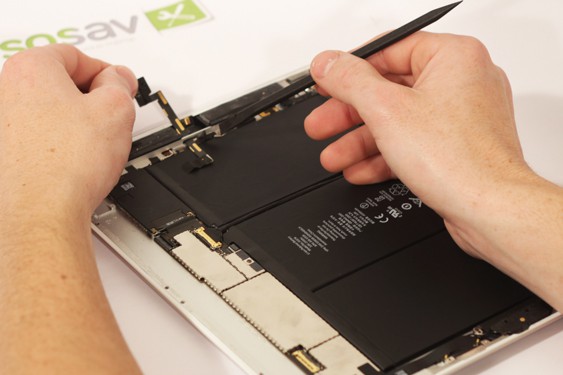

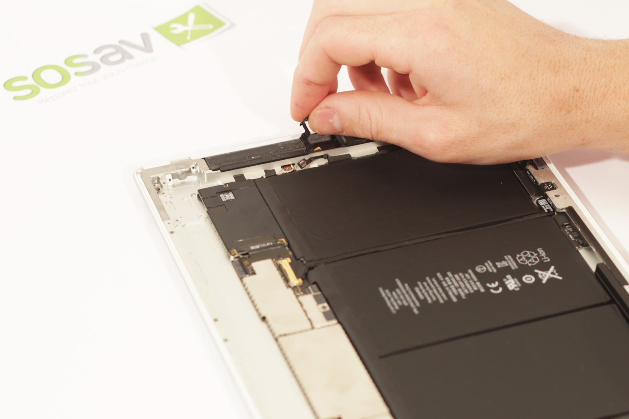

Utilisez une pince pour décoller délicatement le petit bout de ruban adhésif situé juste en dessous de la caméra avant.En décollant le ruban adhésif attention à ne pas abimer la caméra ou sa nappe.
Etape 29

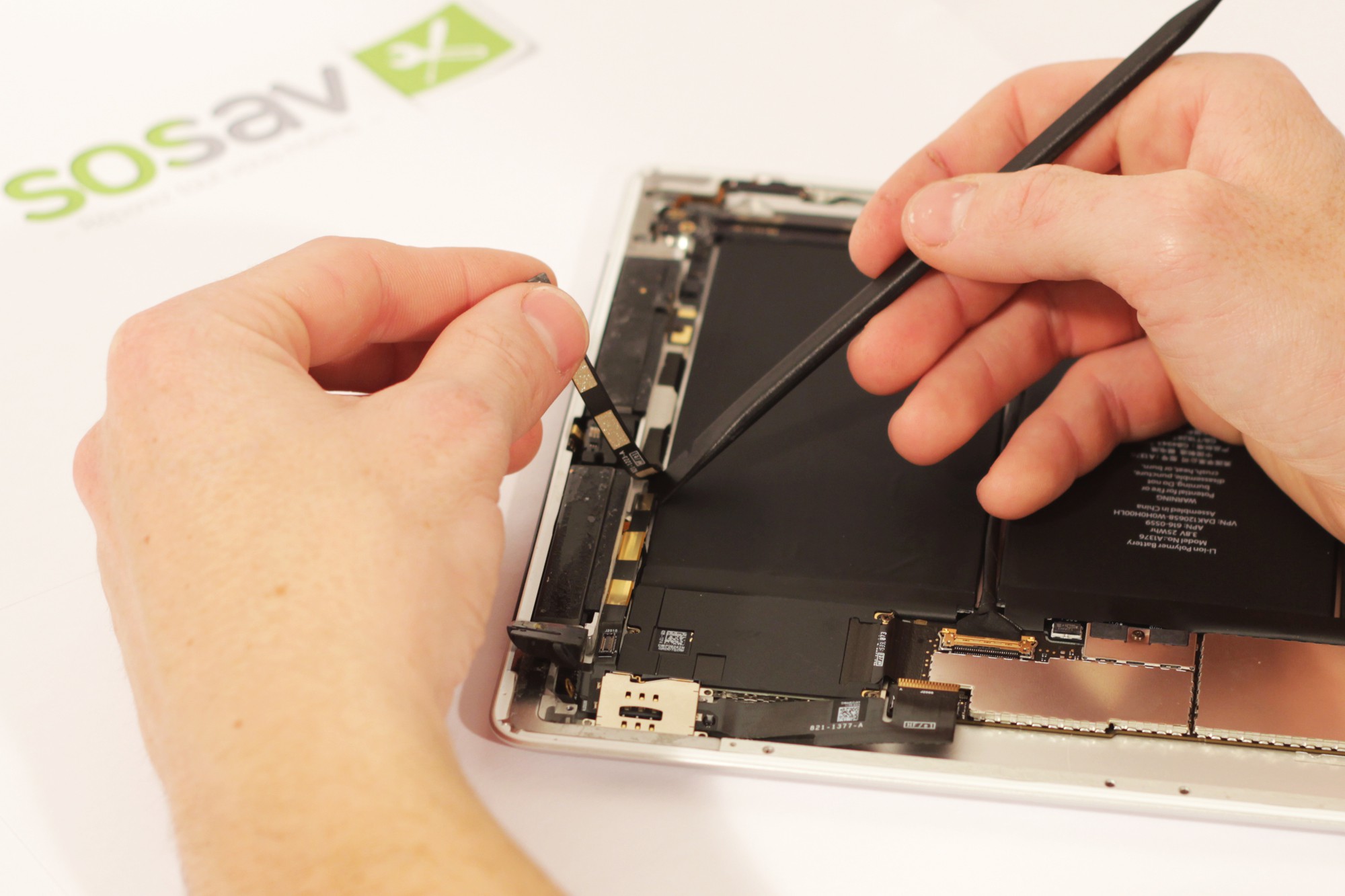

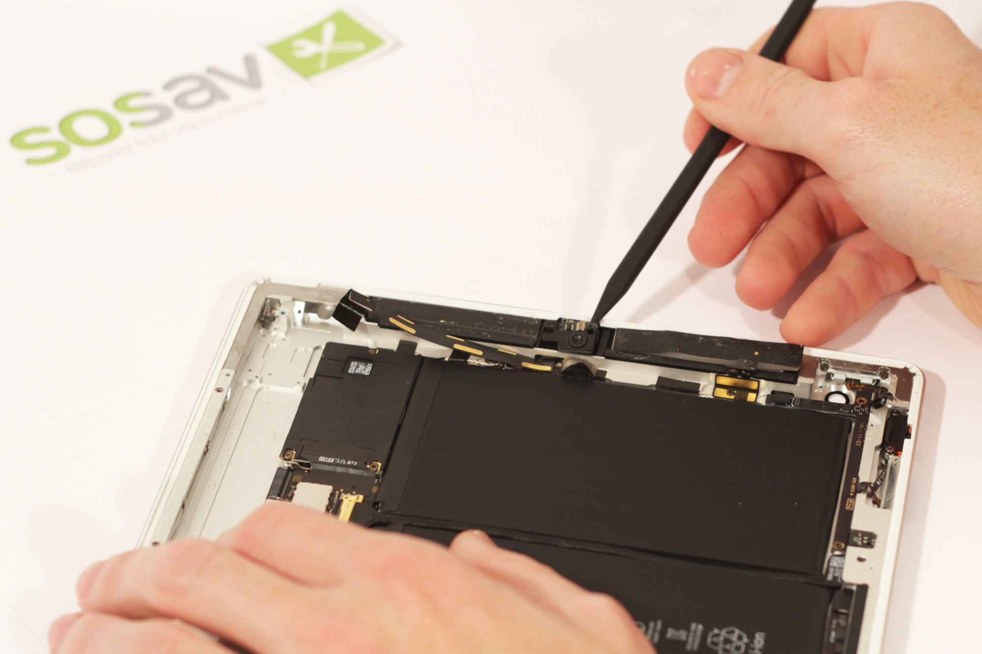

A l'aide d'une spatule en nylon faites levier sur le haut de la caméra pour la décoller de la coque arrière de votre iPad 2 3G.Une fois décollée, vous pouvez sortir délicatement la caméra avant de votre iPad.
Etape 30

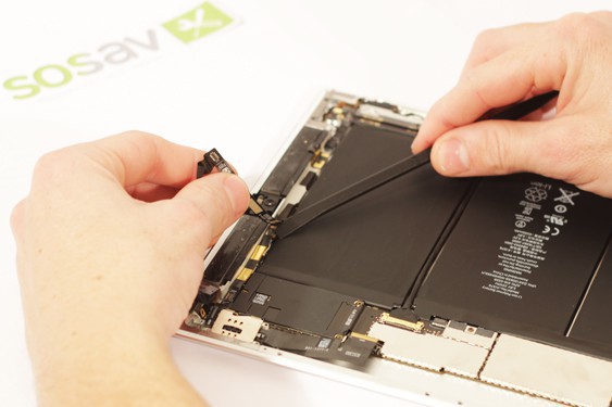

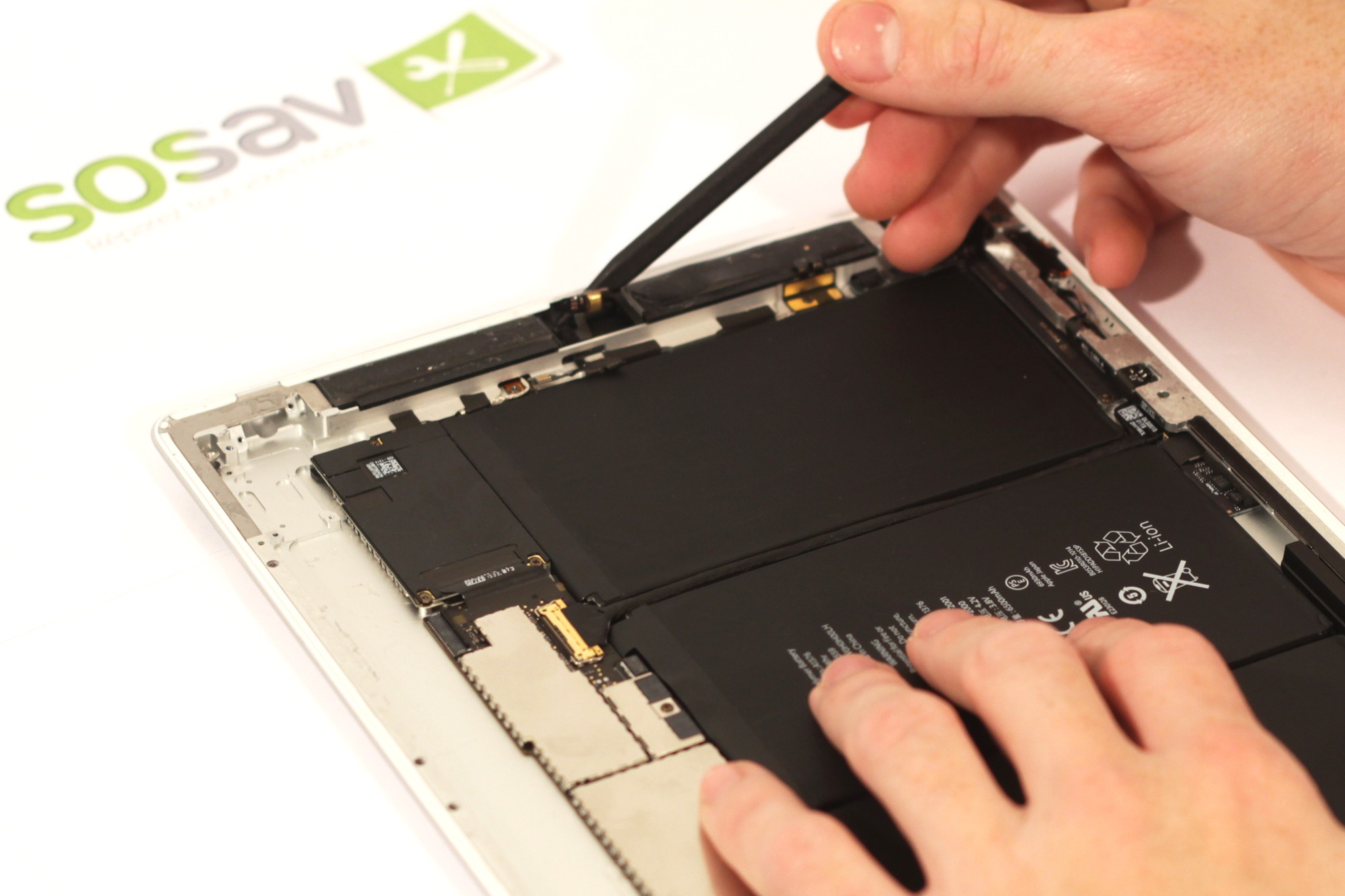

Le micro est collé à la coque arrière de votre iPad 2 3G.Pour le décoller utilisez le bout d'une spatule en nilon pour faire délicatement levier.
Etape 31
Une fois le micro décollé de la coque arrière il vous suffit de le retirer en faisant passer sa nappe dans la fente de votre coque arrière.Vous pouvez désormais le remplacer par un micro neuf au besoin.
