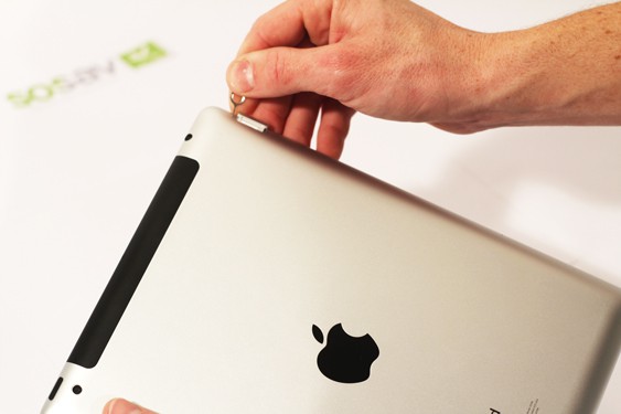

Pour ouvrir votre iPad 2 3G il sera nécessaire de chauffer les bords de la vitre tactile (explications présente à l'étape suivante).Votre carte SIM étant en plastique il est donc nécessaire de l'enlever afin de ne pas l'endommager.Pour ceci insérez tout simplement un outils d'éjection de carte SIM dans le trou prévu à cet effet, puis exercez une pression assez franche pour sortir le tiroir SIM.Il ne vous reste plus qu'à sortir complètement le tiroir SIM de votre iPad.

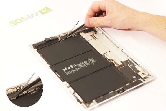

A l'aide d'une spatule en nylon, soulevez les rabats retenant les deux connecteurs de la dalle tactile.Faites attention à bien faire levier sur le rabat et non le connecteur en lui-même pour ne pas l'endommager.

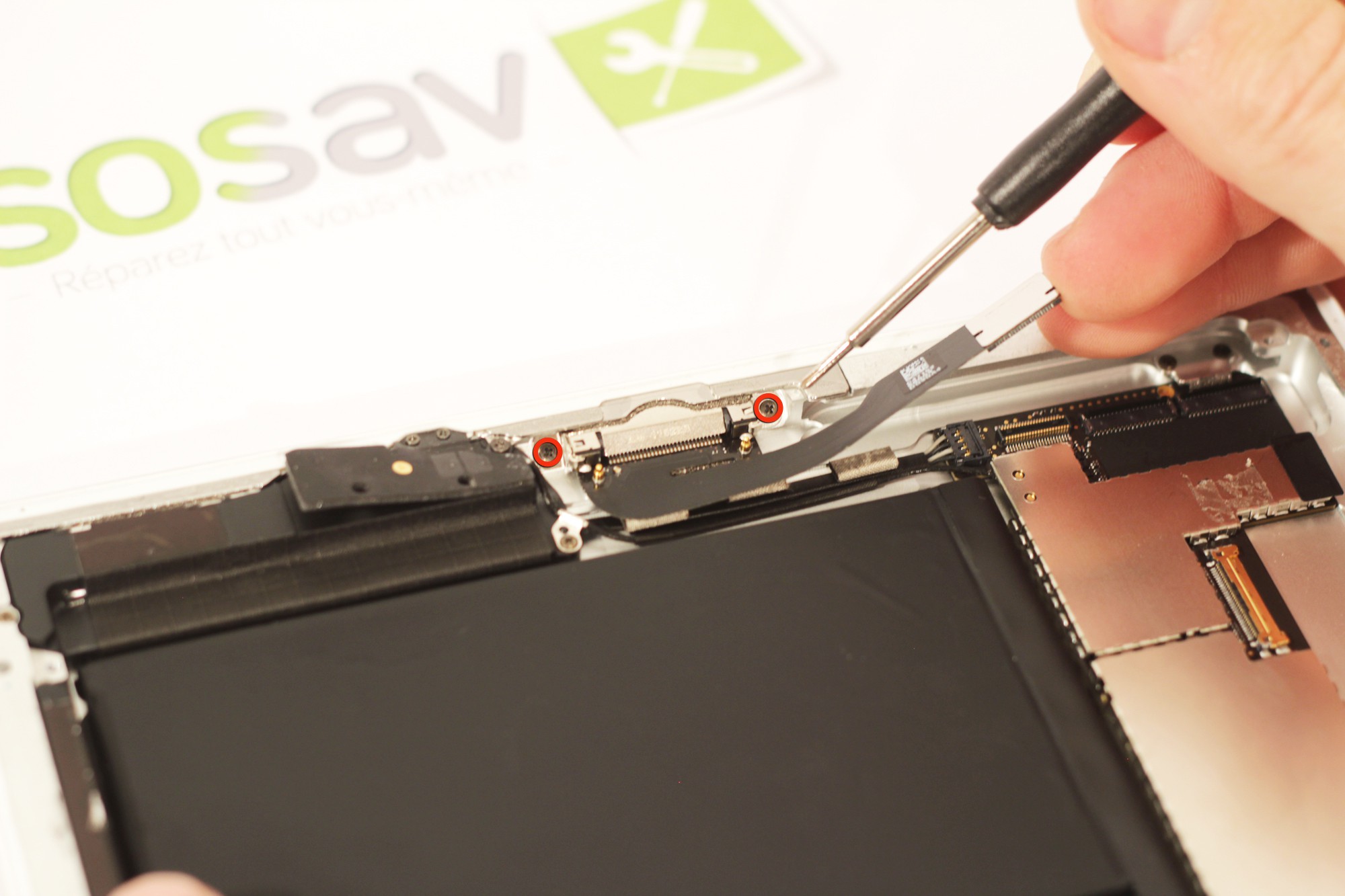

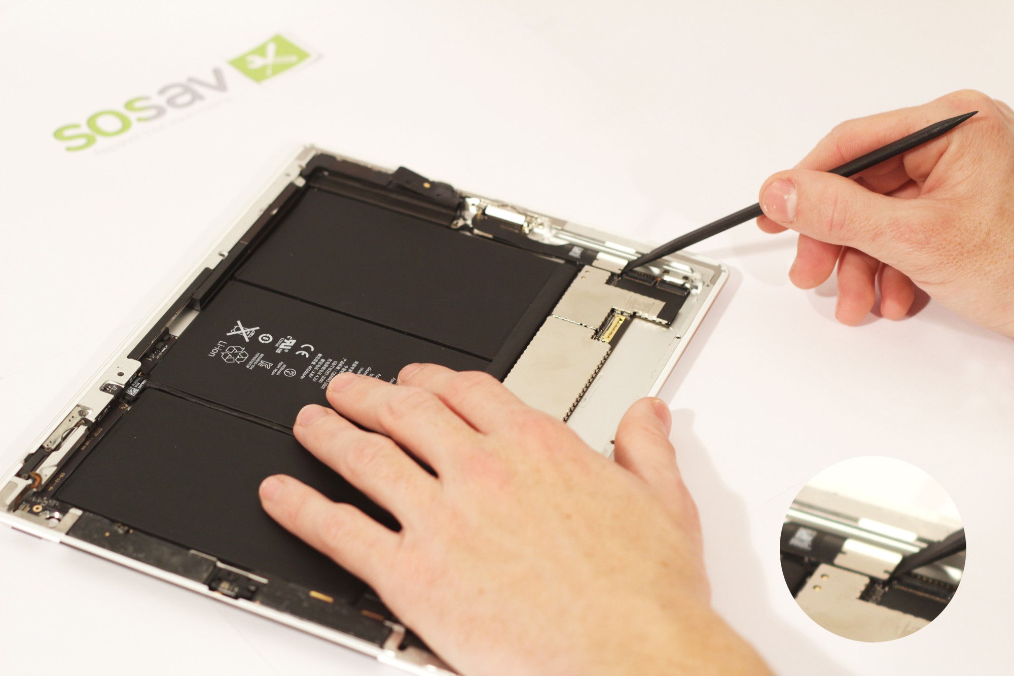

A l'aide d'une spatule nylon, déconnectez le câble du connecteur de charge de la carte mère de l'iPad 2 3G.Décollez ensuite le câble de la coque arrière de l'iPad 2 3G.n'essayez pas d'enlever complètement le connecteur de charge pour le moment. Il est toujours vissé à la coque arrière de l'iPad.

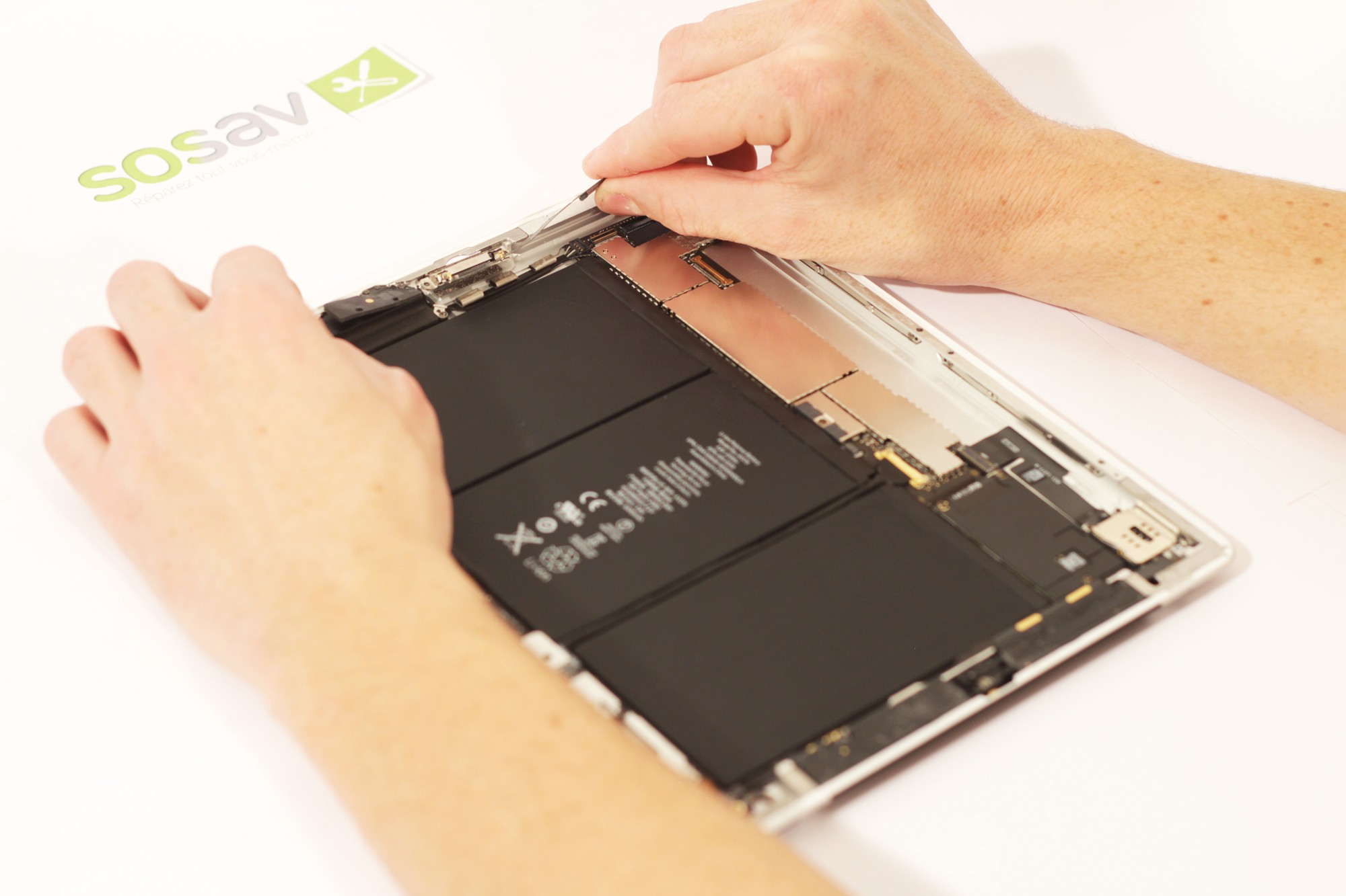

Dévissez les deux vis cruciforme retenant le connecteur de charge à la coque arrière de votre iPad 2 3G.
Etape 24

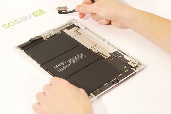

Retirez désormais le câble du connecteur de charge (connecteur dock) de votre iPad 2.Remplacez le par un connecteur de charge pour iPad 2 neuf si besoin.
