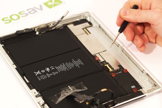

Dévissez désormais les 4 vis de 2,6mm retenant la carte mère à la coque arrière de l'iPad 2 3G.

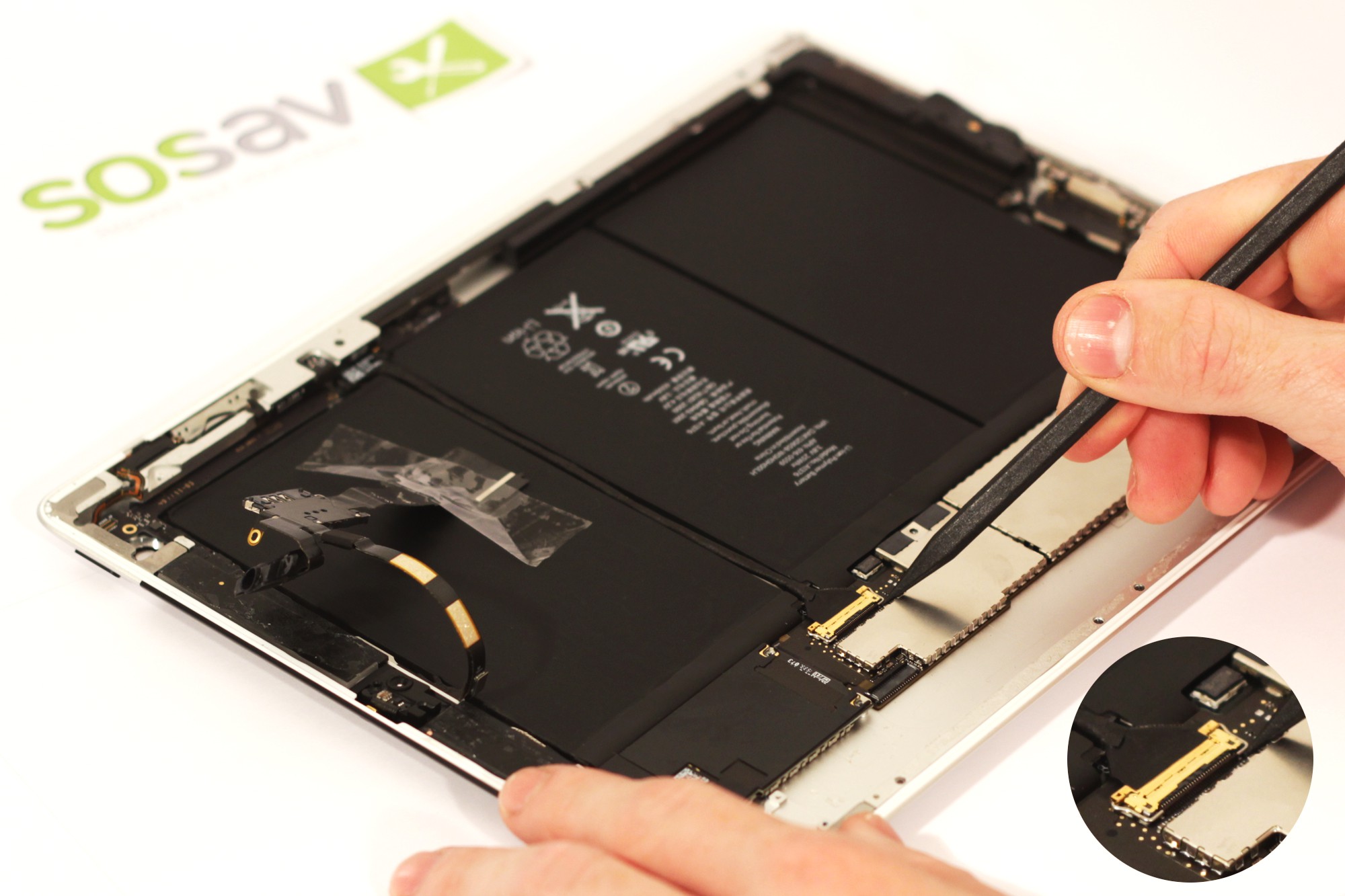

Grâce à une spatule en nylon, soulevez le petite barre de fer retenant le câble carte mère dans son emplacementUne fois la petite barre soulevée vous pouvez deconnecter le câble en le tirant délicatement.
Etape 31

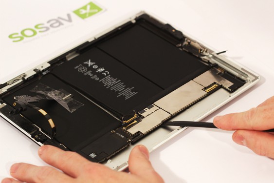

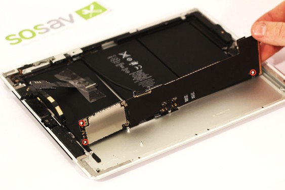

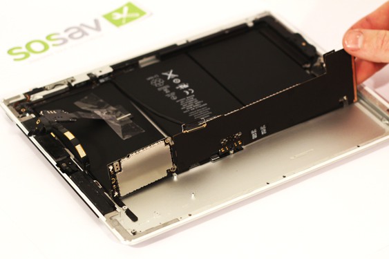

Utilisez une spatule en nylon pour faire délicatement levier sur la carte-mère. Celle-ci est attachée par un adhésif le but de cette opération et de la détachée de la coque arrière de l'iPad 2 3G.N'enlevez pas complètement la carte mère elle est encore attachée par 3 câbles d'antenne.
Etape 32
A l'aide d'une spatule en nylon, débranchez les 3 antennes toujours attachées à la carte mère de votre iPad 2.
Etape 33

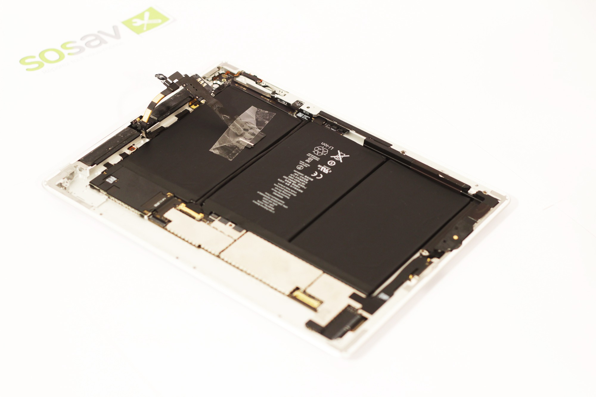

Vous pouvez désormais sortir en toute sécurité la carte-mère de votre iPad 2 3G.

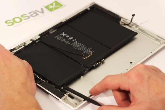

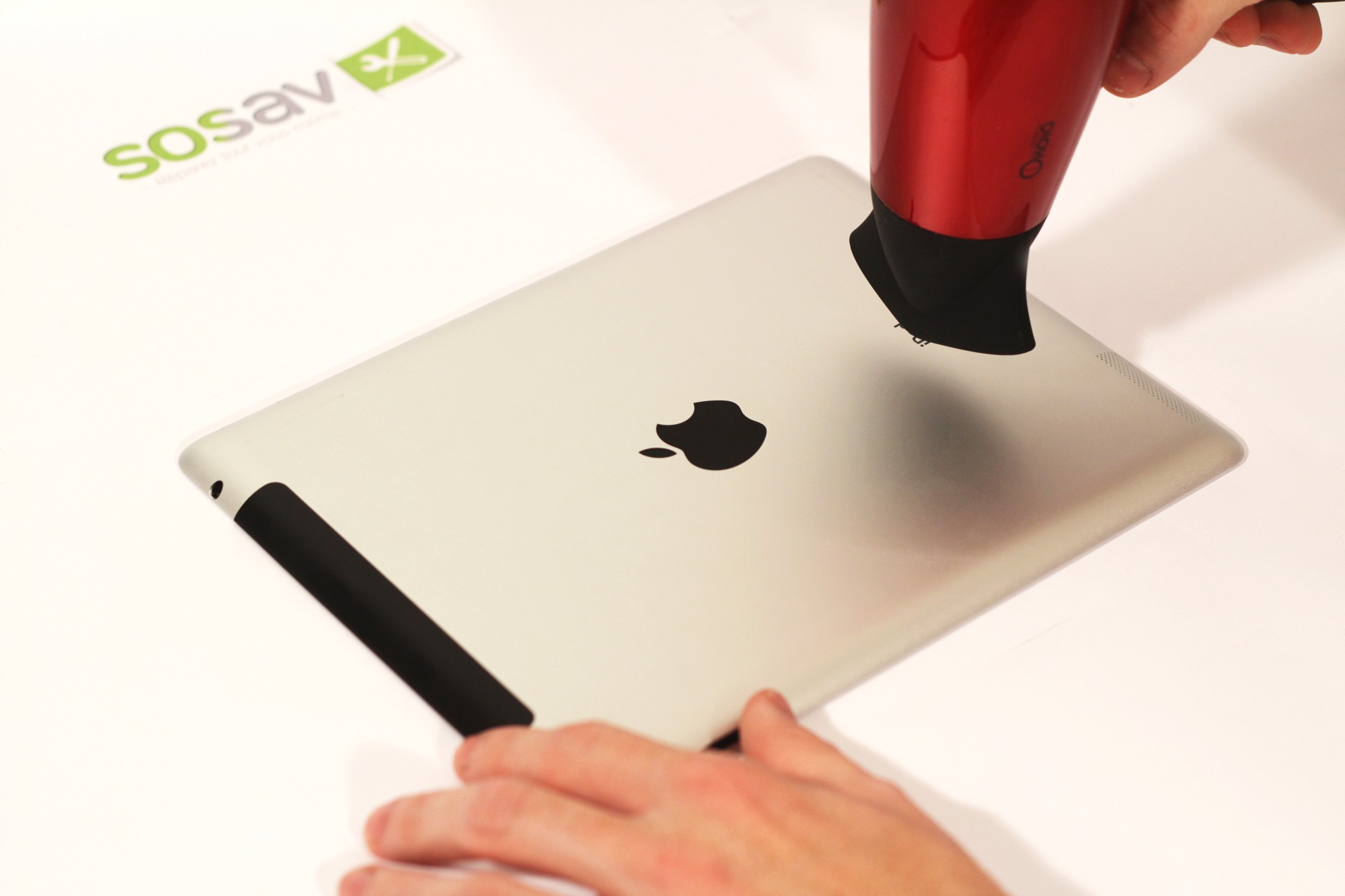

La batterie est attachée à la coque arrière de l'iPad 2 par un adhésif, pour l'enlever il est nécessaire de chauffer l'arrière de votre iPad 2.Pour ceci utiliser un sèche cheveux pour chauffer la coque arrière.
Etape 35

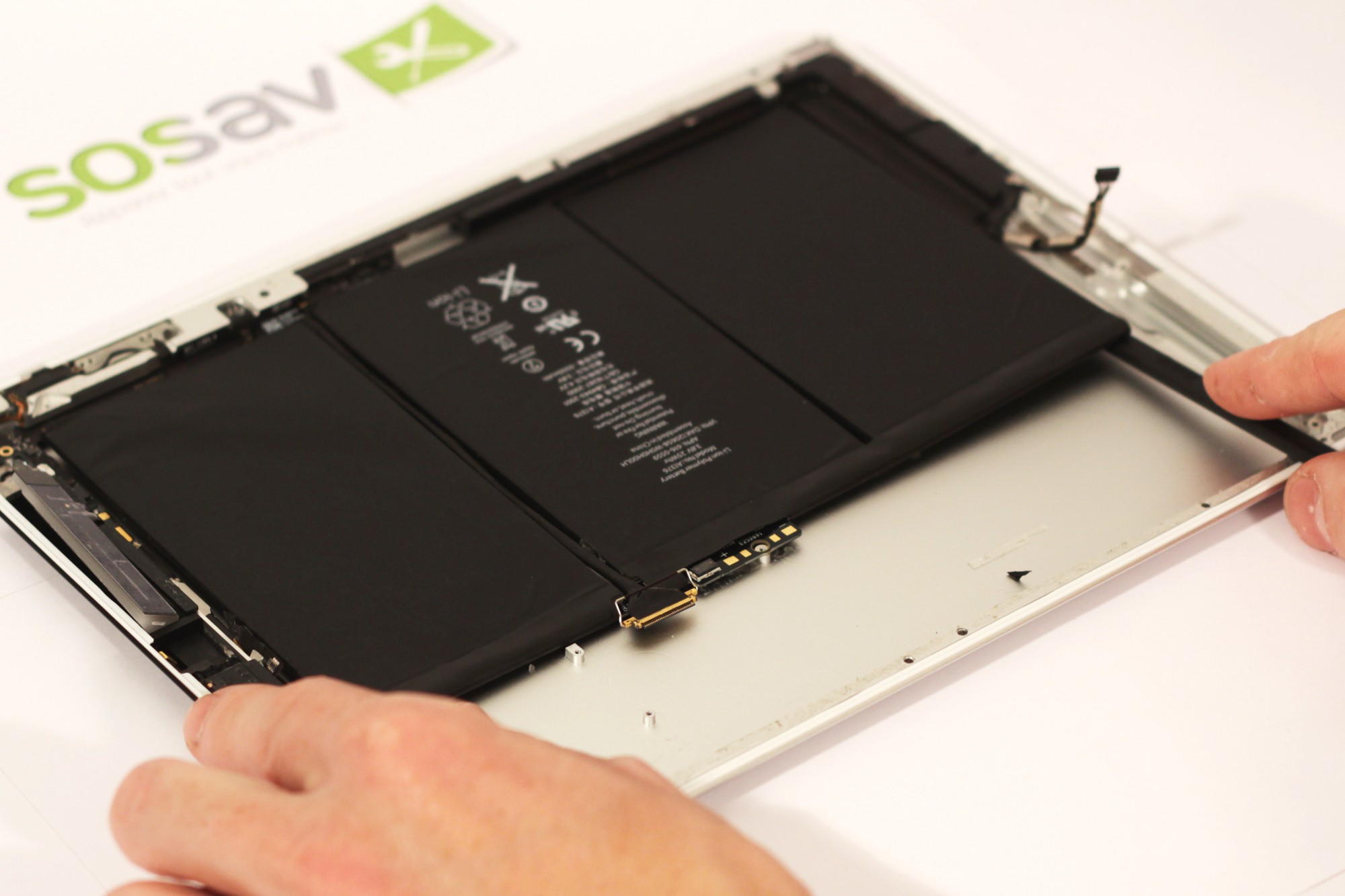

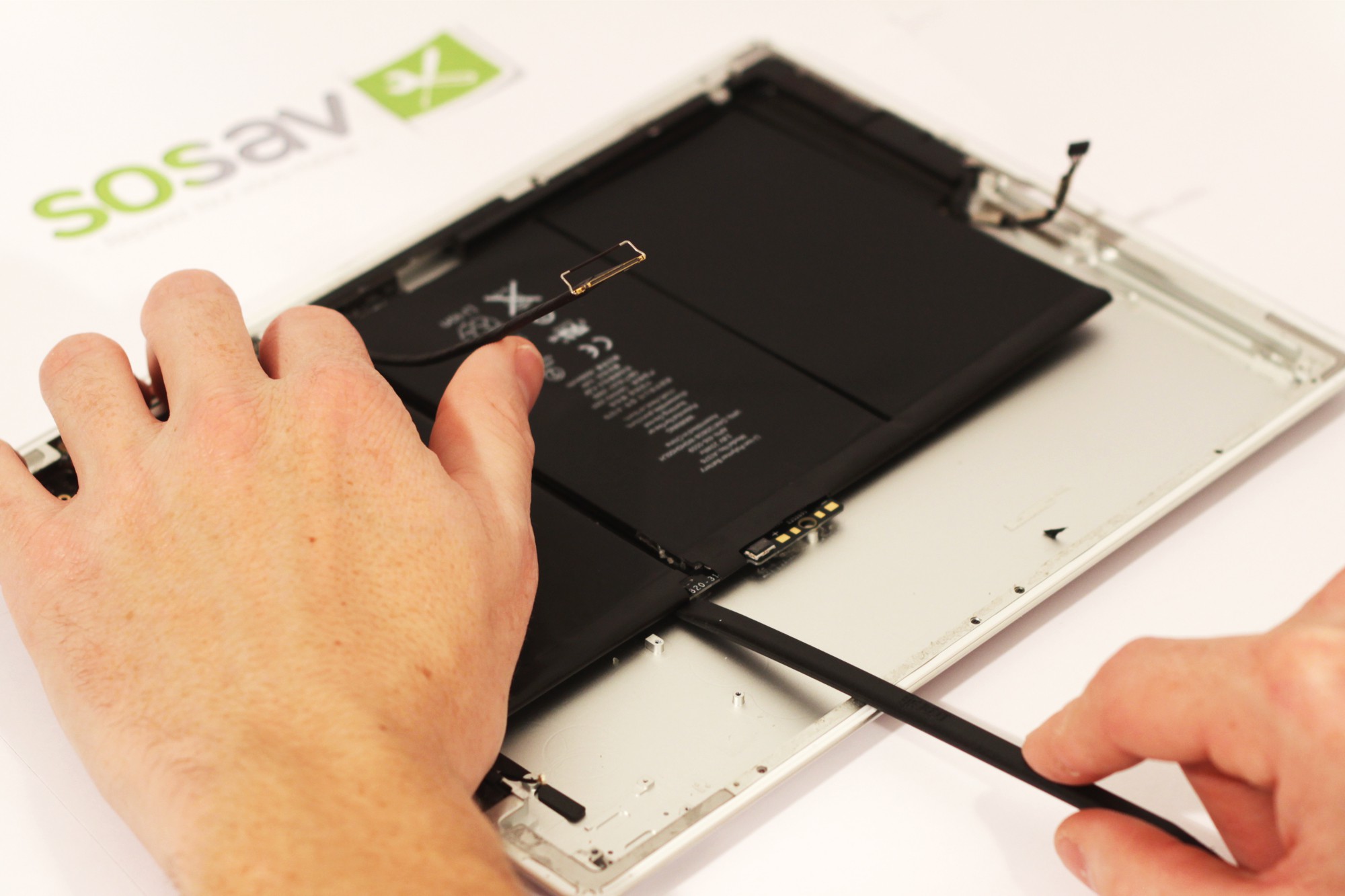

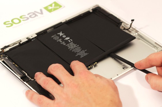

En commencant par la celulle de la batterie la plus proche du connecteur dock, faites levier sur la batterie pour la décoller de la coque arrière.ATTENTION: Si la batterie est trop dur à soulever, ne forcez pas, il vous suffit de chauffer à nouveau la coque arrière de votre iPad 2.
Etape 36

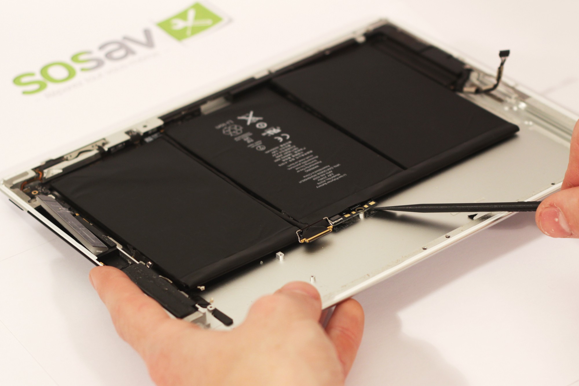

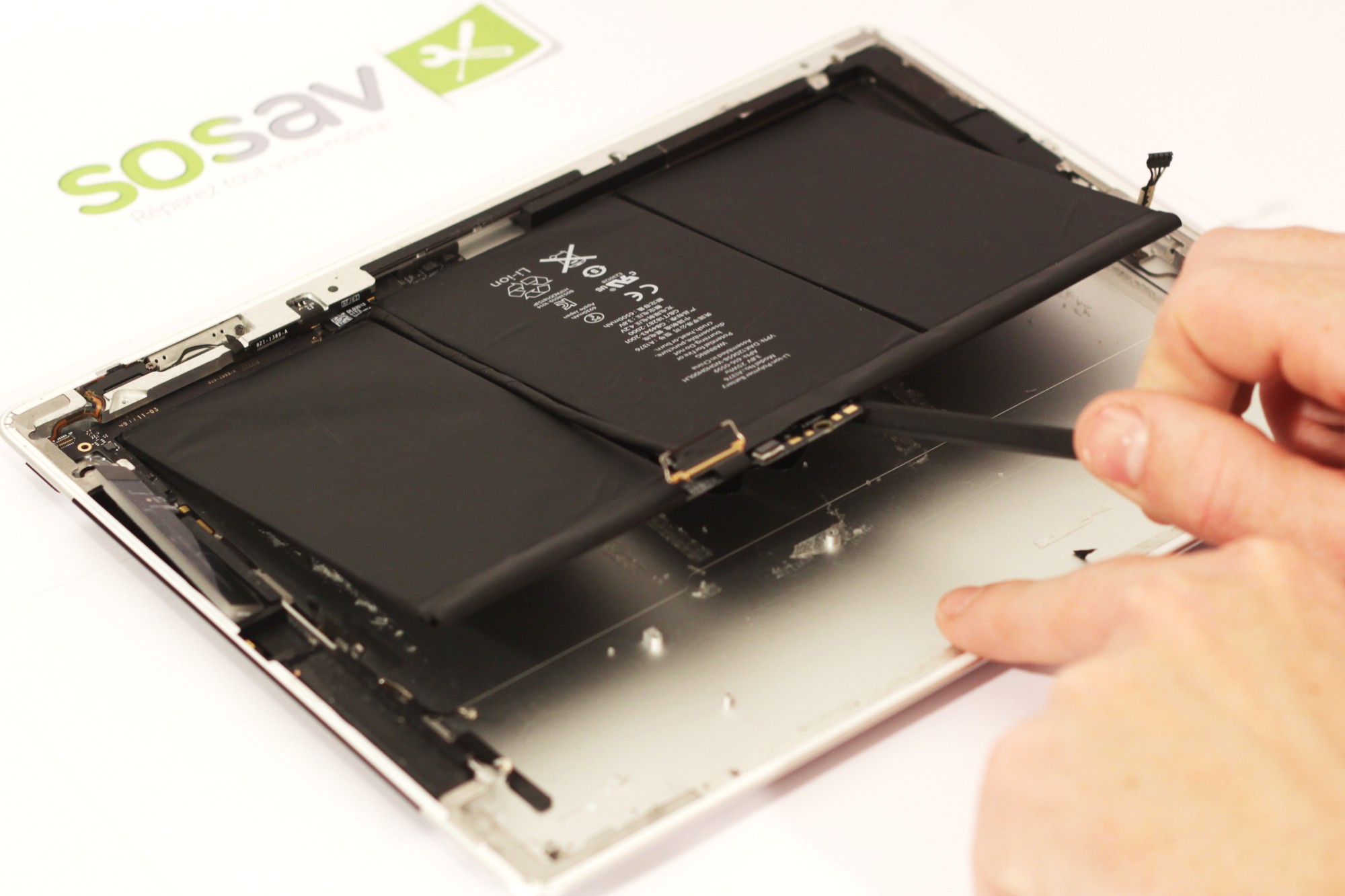

Avant de faire levier sur le milieu de la batterie, décollez auparavant le connecteur de la batterie de la coque arrière.Ne forcez pas sur le connecteur il est fragile.
Etape 37

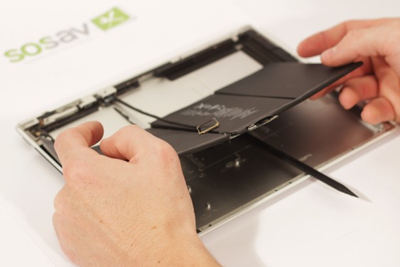

Faites désormais levier sur les 2 dernières cellules de la batterie.N'hésitez pas à rechauffer la coque arrière de votre iPad 2 si nécessaire.
Etape 38
Vous pouvez désormais soulever la batterie de votre iPad 2. Et le changer par une pièce de remplacement si besoin est.En cas de besoin changez votre batterie par une pièce neuve.
