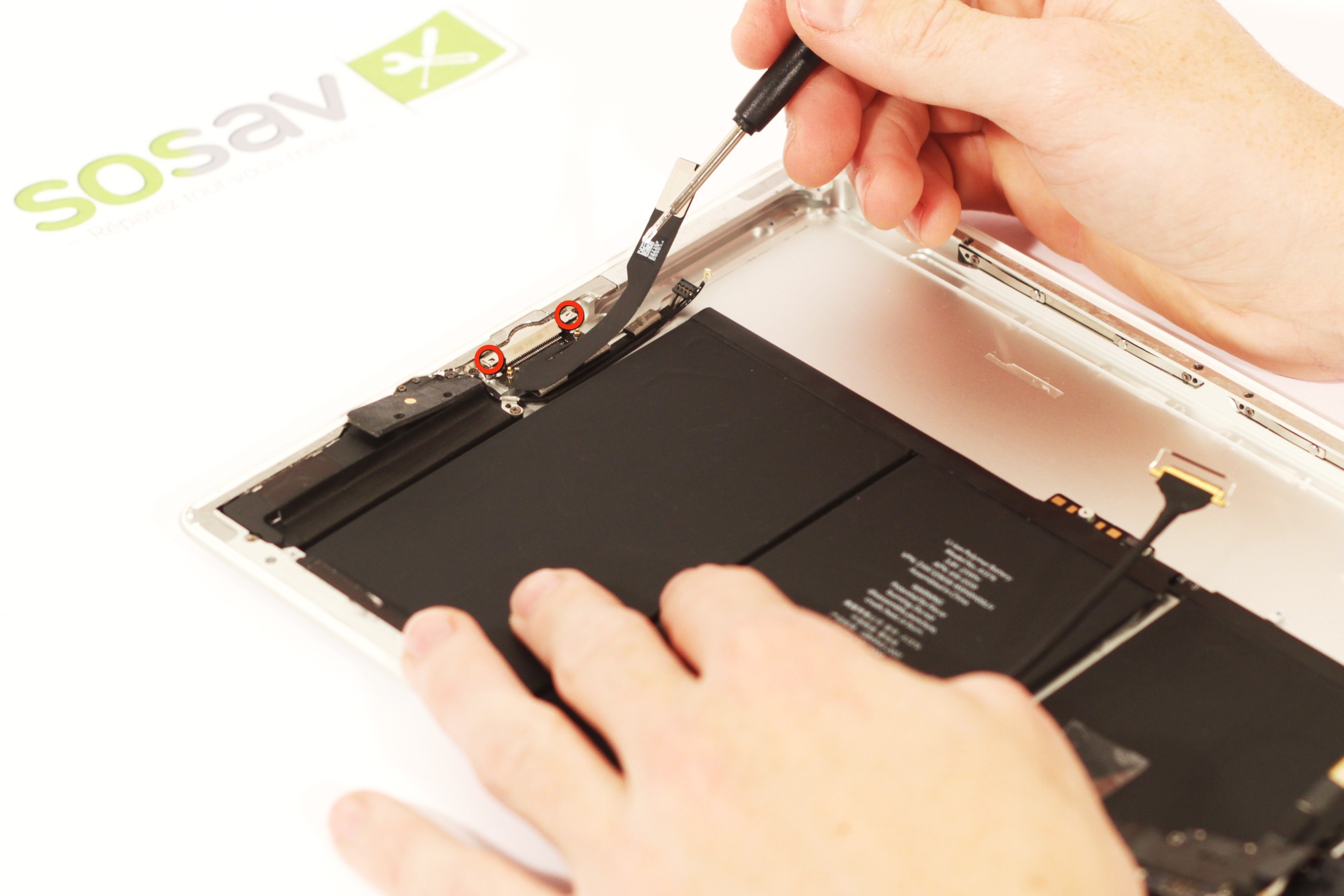

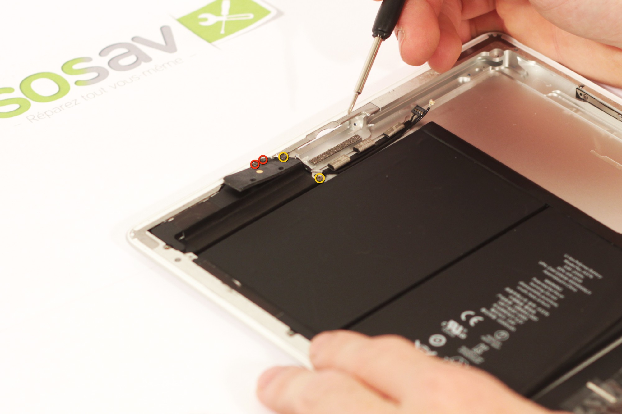

Dévissez maintenant les 4 vis cruciforme retenant l'antenne WiFi : 2 vis cruciforme de 2 mm entourées en jaune sur la photo,2 vis cruciforme de 1.7 mm entourées en rouge sur la photo.

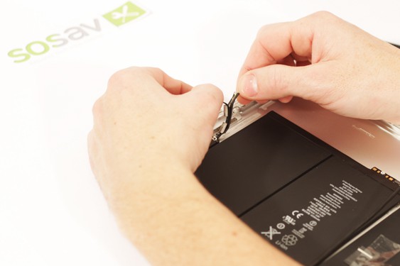

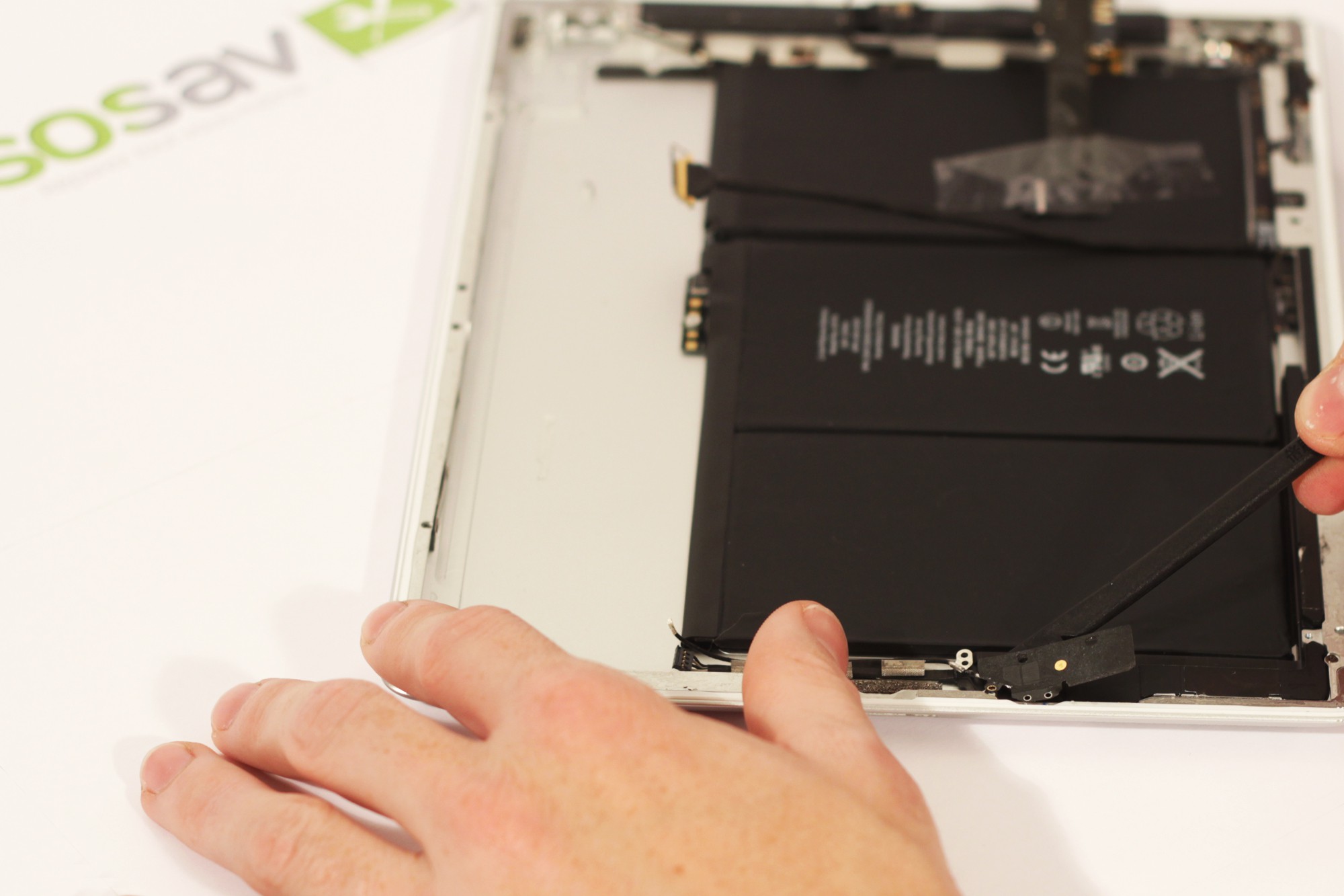

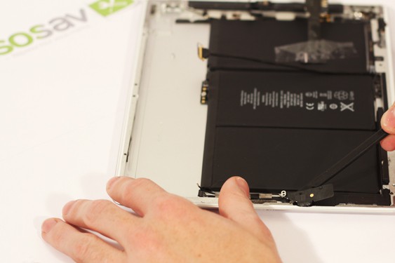

L'antenne WiFi est collée au haut-parleur bas de l'iPad 2.Pour la décoller, faites levier à l'aide d'une spatule en nylon.Une fois décollée du haut-parleur, séparer l'antenne WiFi de la nappe du haut-parleur.Vous pouvez désormais sortir complètement l'antenne WiFi et la remplacer par une neuve si besoin.
Pour remonter votre iPad 2 3G suivez ce guide en sens inverse.
