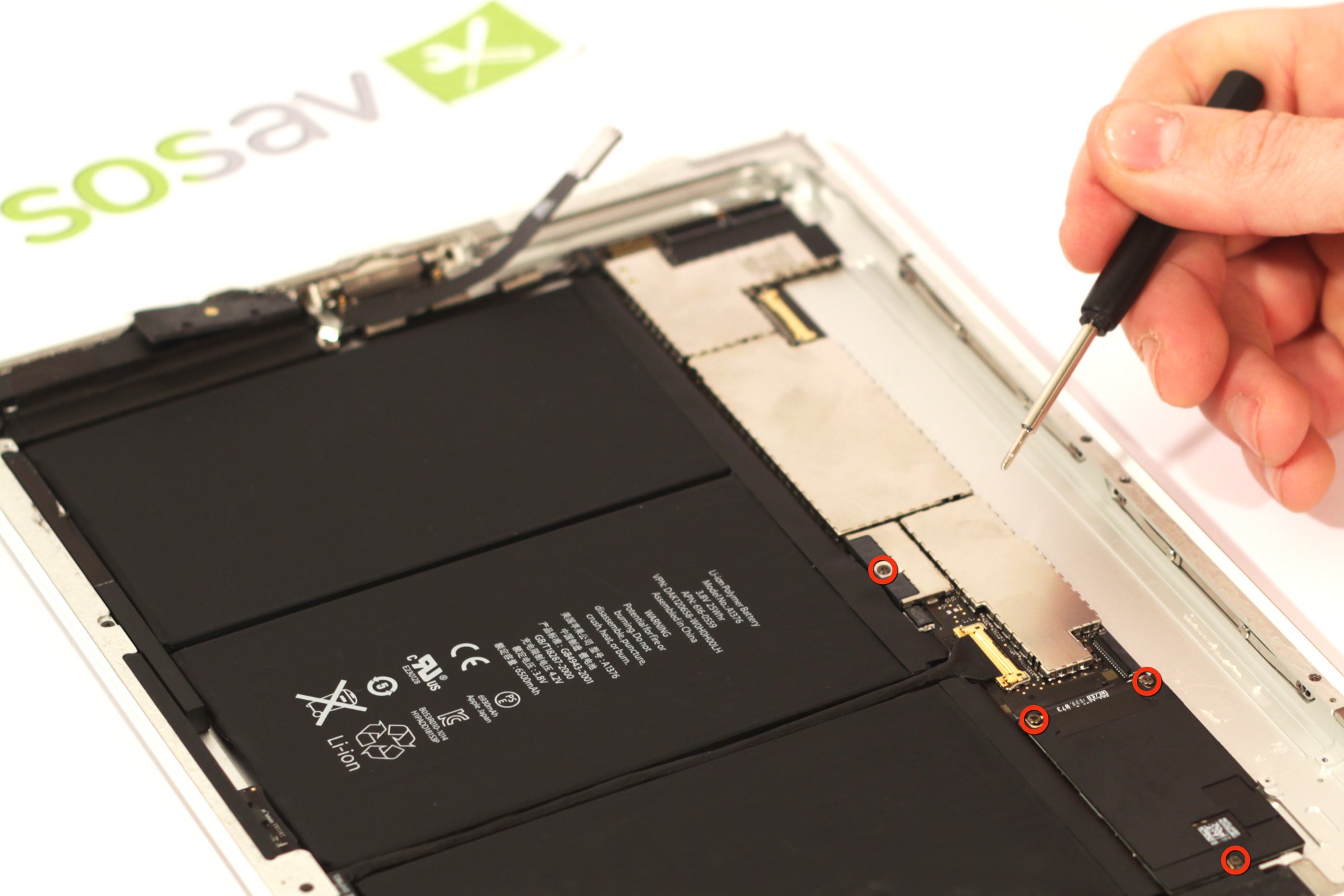

Dévissez maintenant les quatres vis cruciforme entourées en rouge sur la photo. Ces vis retiennent la carte-mère à la coque arrière de votre iPad 2 3G.

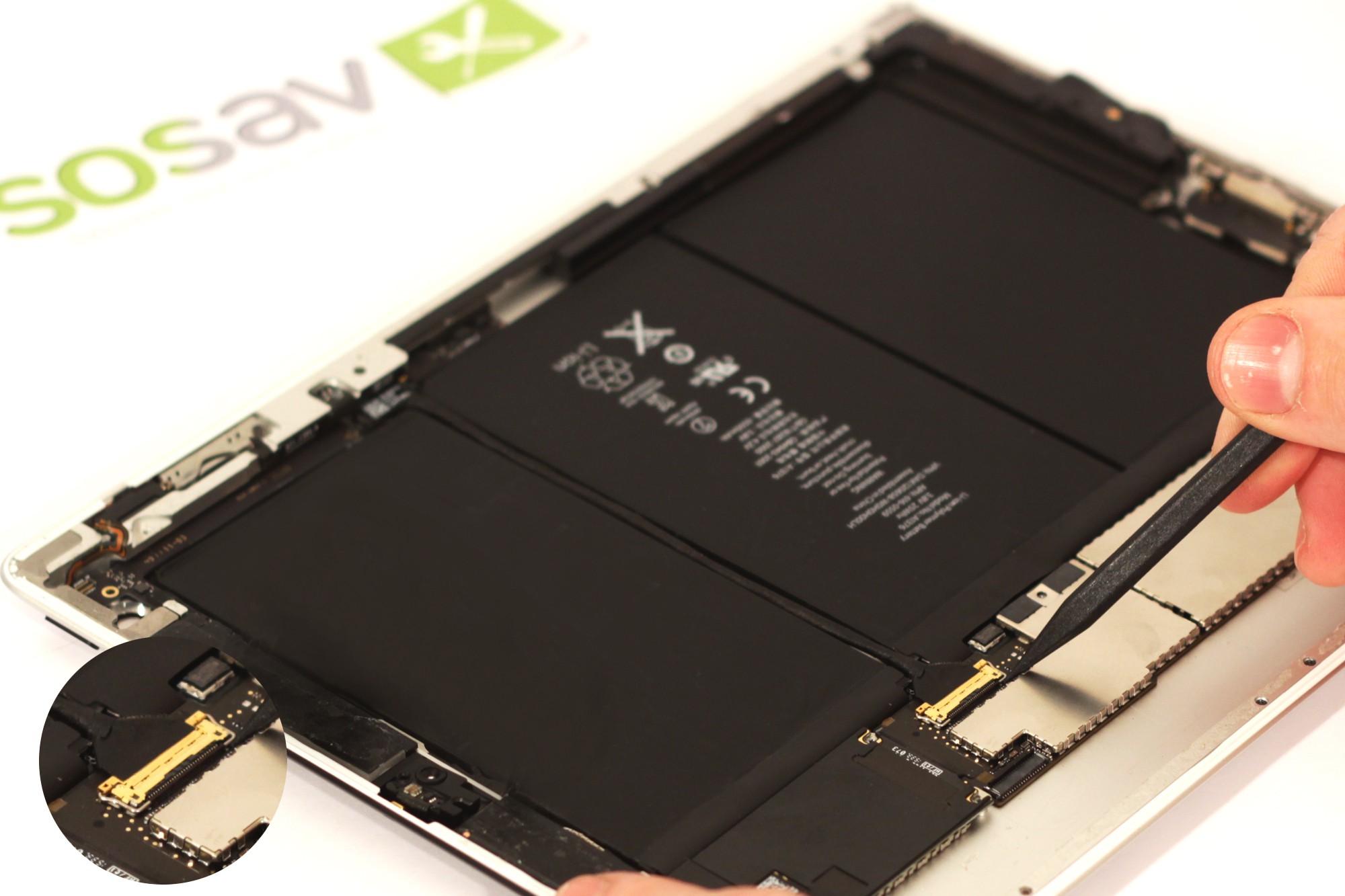

Faites désormais levier sur le loquet retenant la nappe sur la carte-mèreUne fois le loquet en position haute vous pouvez délicatement débrancher la nappe de la carte-mèrefaites bien levier sur le loquet et non sur le connecteur lui-même.
Etape 35

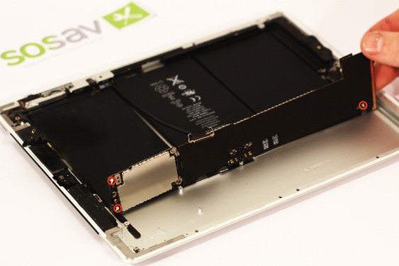

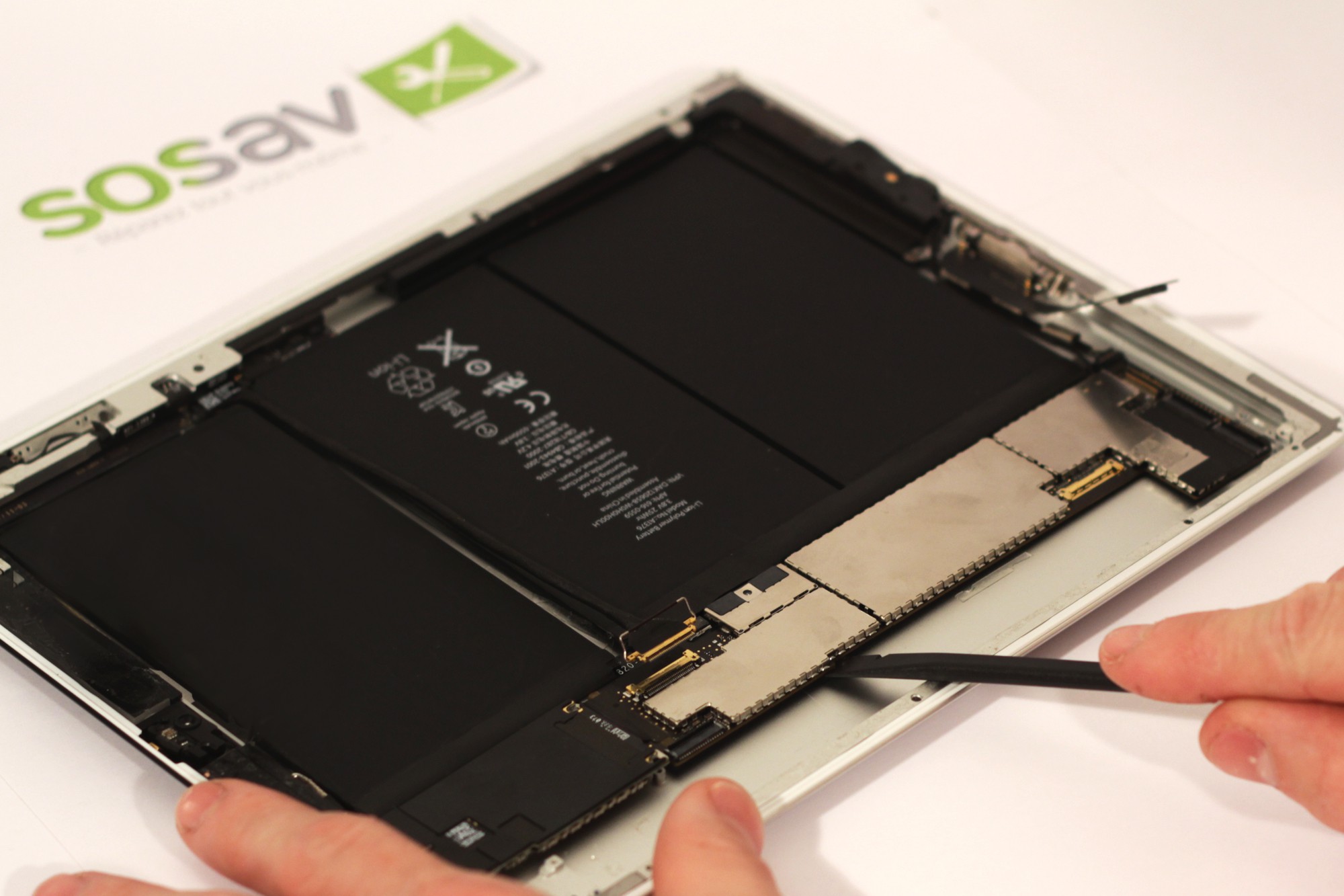

Utilisez une spatule en nylon pour faire délicatement levier sur la carte-mère. Celle-ci est attachée par un adhésif le but de cette opération et de la détachée de la coque arrière de l'iPad 2 3G.N'enlevez pas complètement la carte mère elle est encore attachée par 3 câbles d'antenne.
Etape 36
A l'aide d'une spatule en nylon, débranchez les 3 antennes toujours attachées à la carte mère de votre iPad 2.

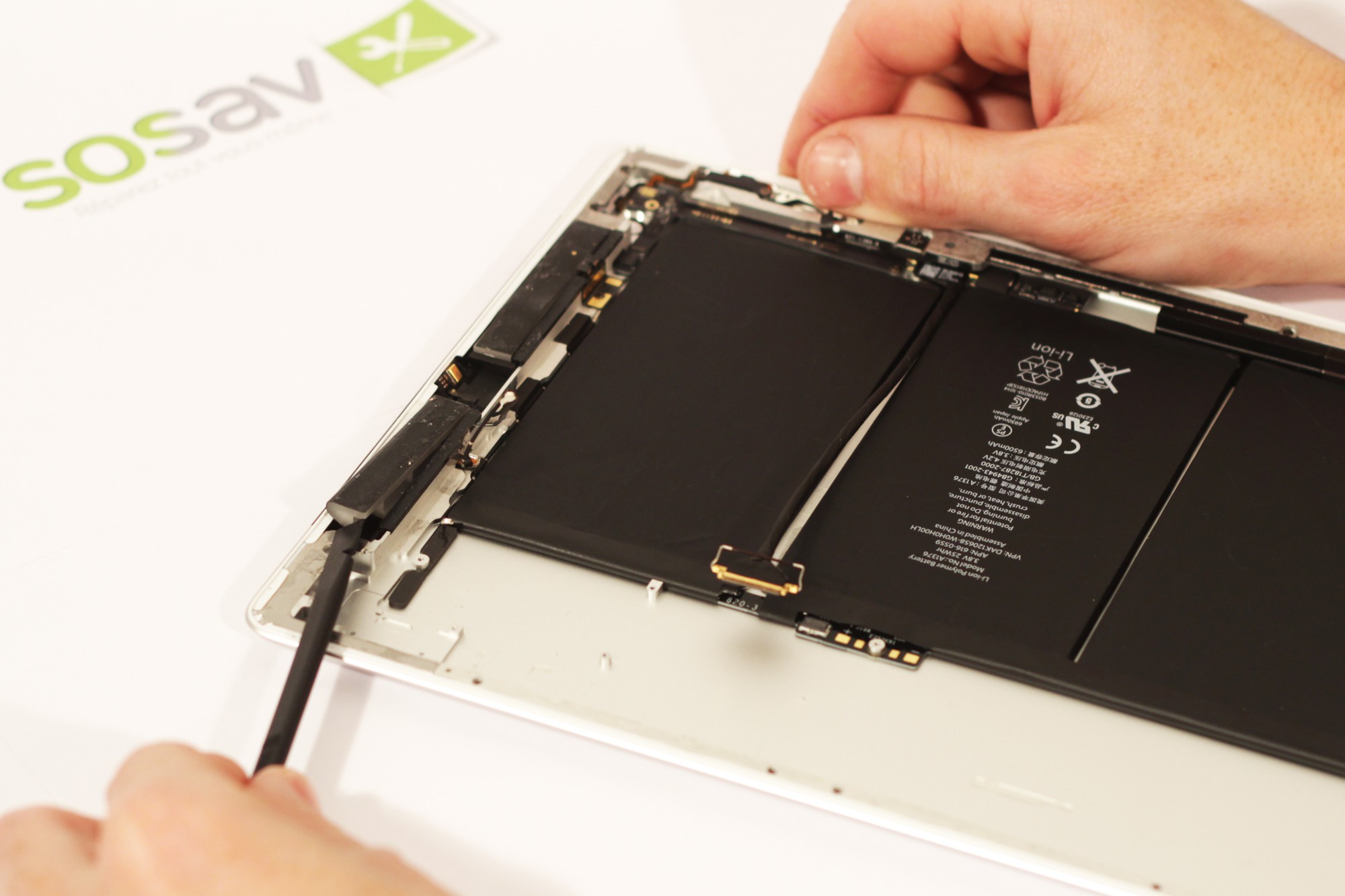

A l'aide d'une spatule en nylon faites levier (à partir du côté gauche) sur l'antenne GSM afin de la sortir légèrement de son emplacement.
Etape 39
Pour sortir complètement l'antenne GSM, prenez la avec vos doigts. Faite ensuite glisser délicatement le câble dans le petit trou situé sur la coque arrière.
Etape 40

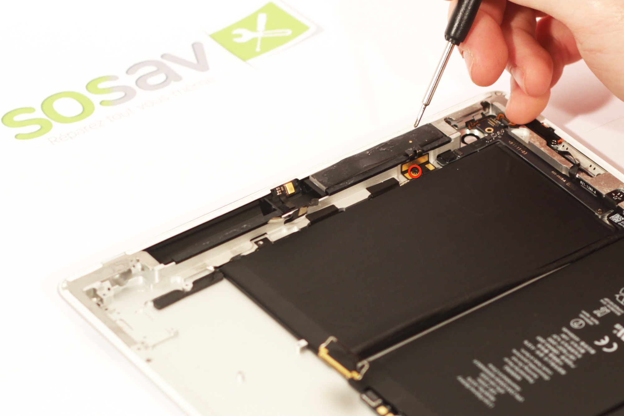

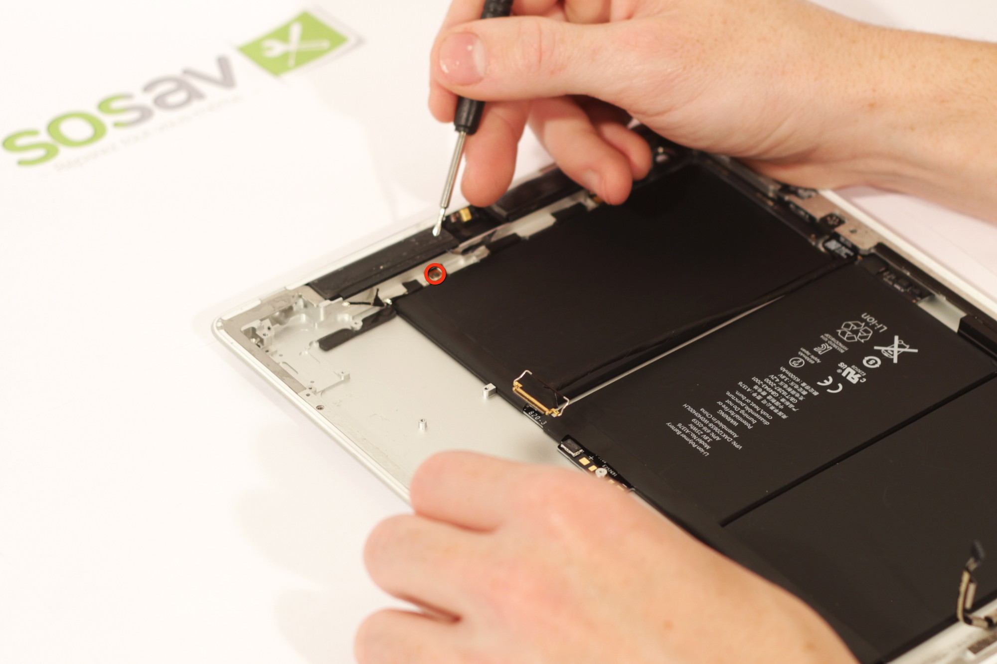

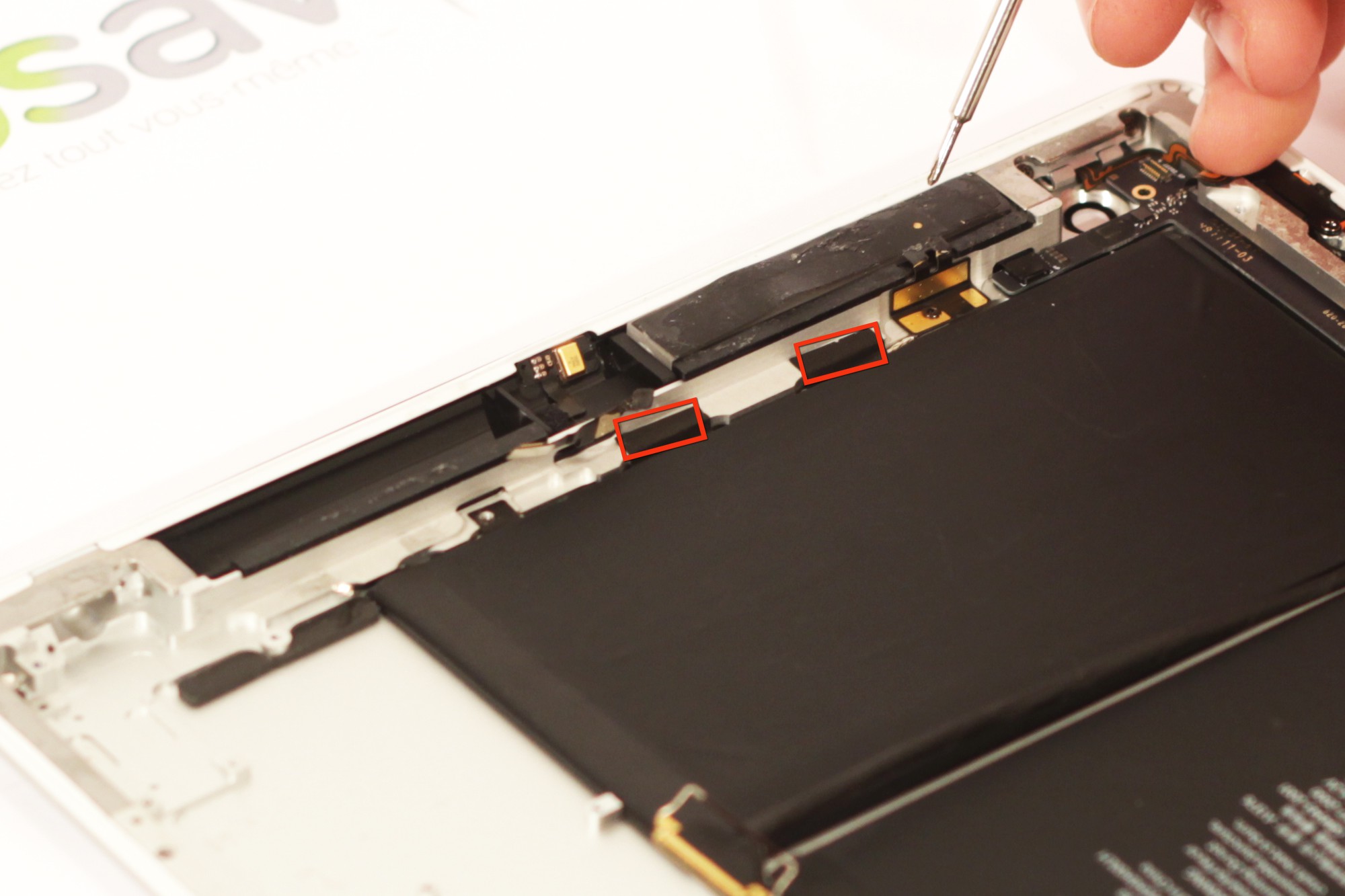

Dévissez désormais la vis cruciforme entouré en rouge la photo.Cette vis permet de retenir le câble de l'antenne GPS à la coque arrière de votre iPad 2.
Etape 41

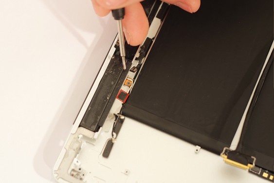

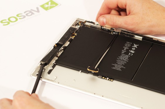

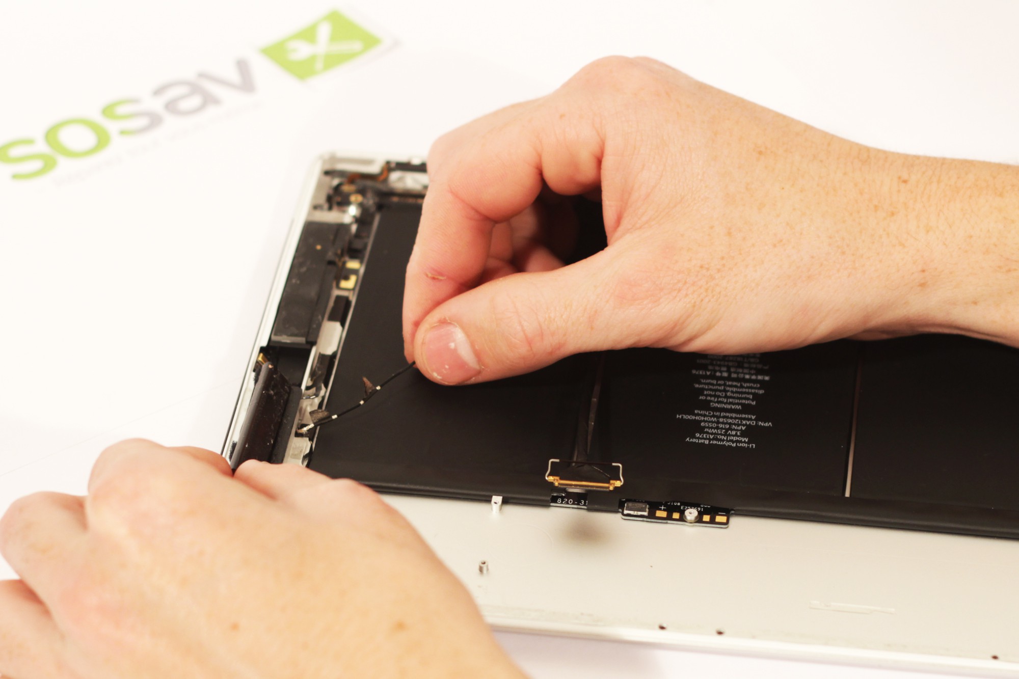

Décollez désormais le câble de la coque arrière de l'iPad 2 3G.L'antenne est accrochée à la coque arrière par des bouts de ruban adhésif noir (encadrés en rouge sur la photo), décollez les délicatement afin de ne pas endommager le câble de l'antenne.Une fois le câble décollé de la coque arrière, vous pouvez sortie l'antenne GPS de l'iPad 2 3G en toute sécurité.Vous pouvez désormais remplacer l'antenne GPS par une neuve.
