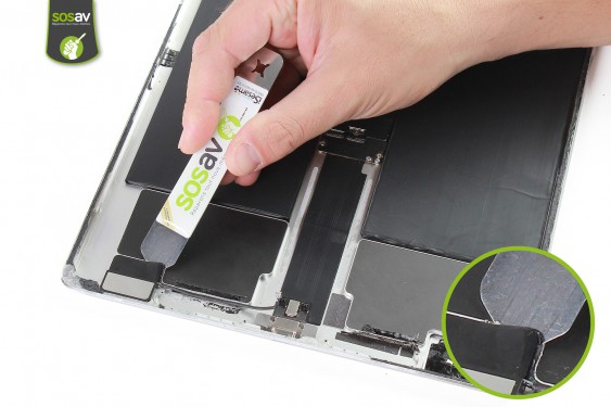

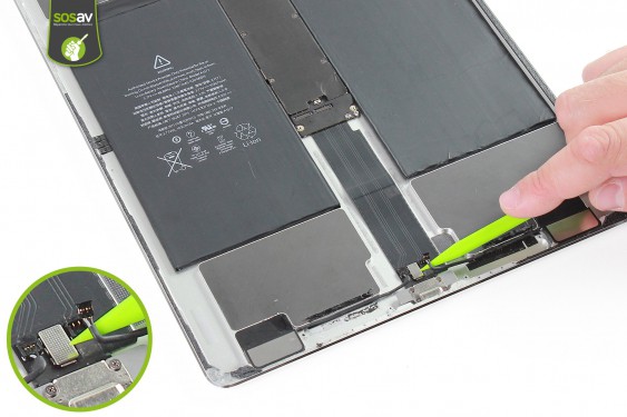

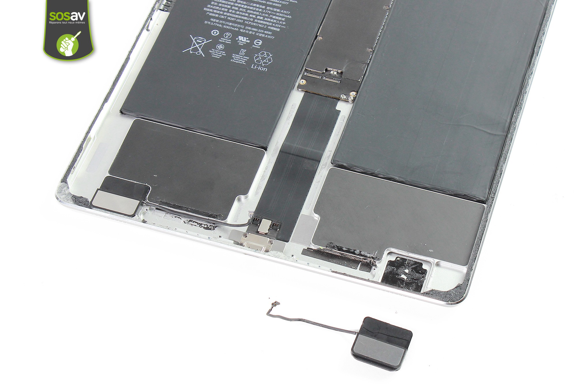

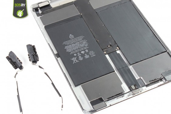

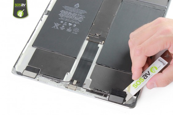

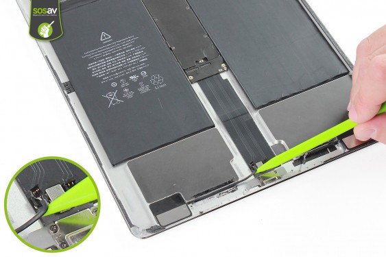

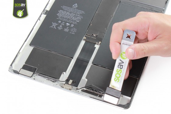

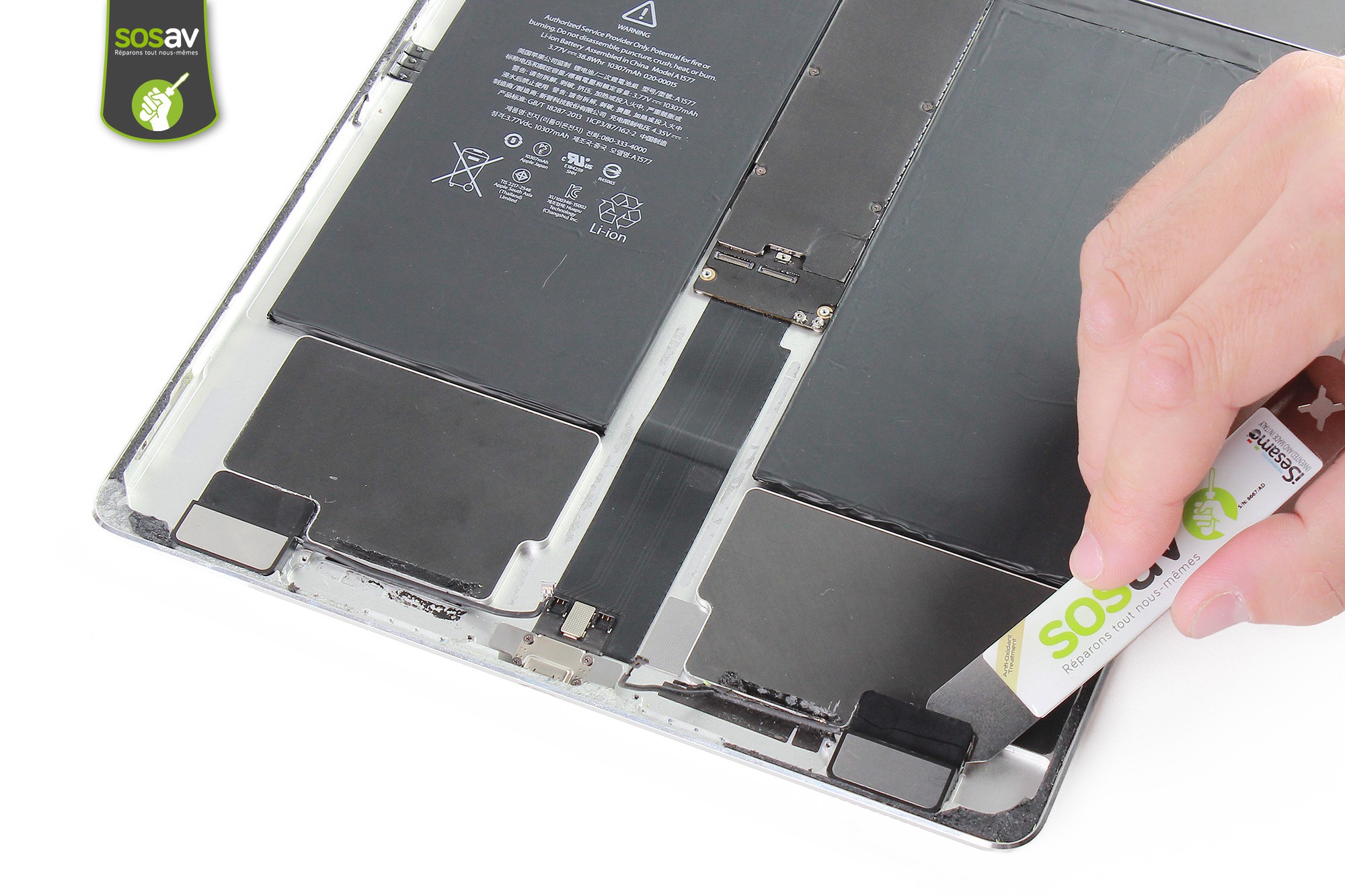

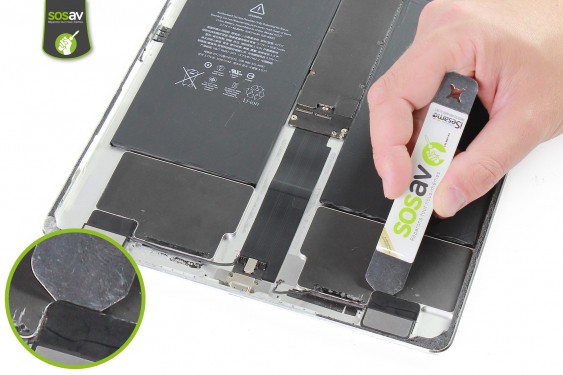

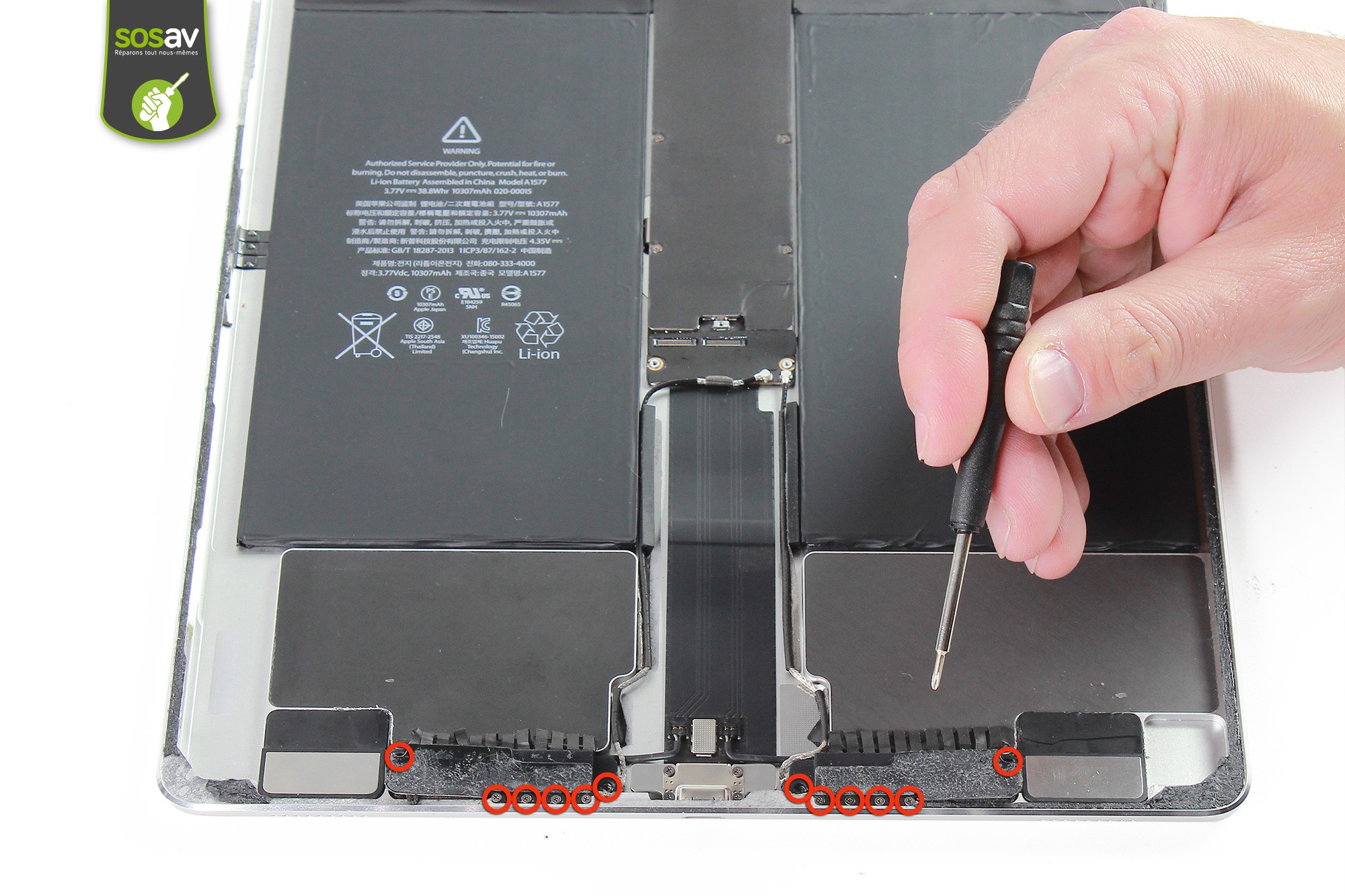

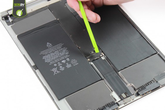

Etape 24

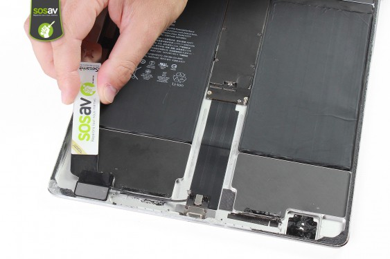

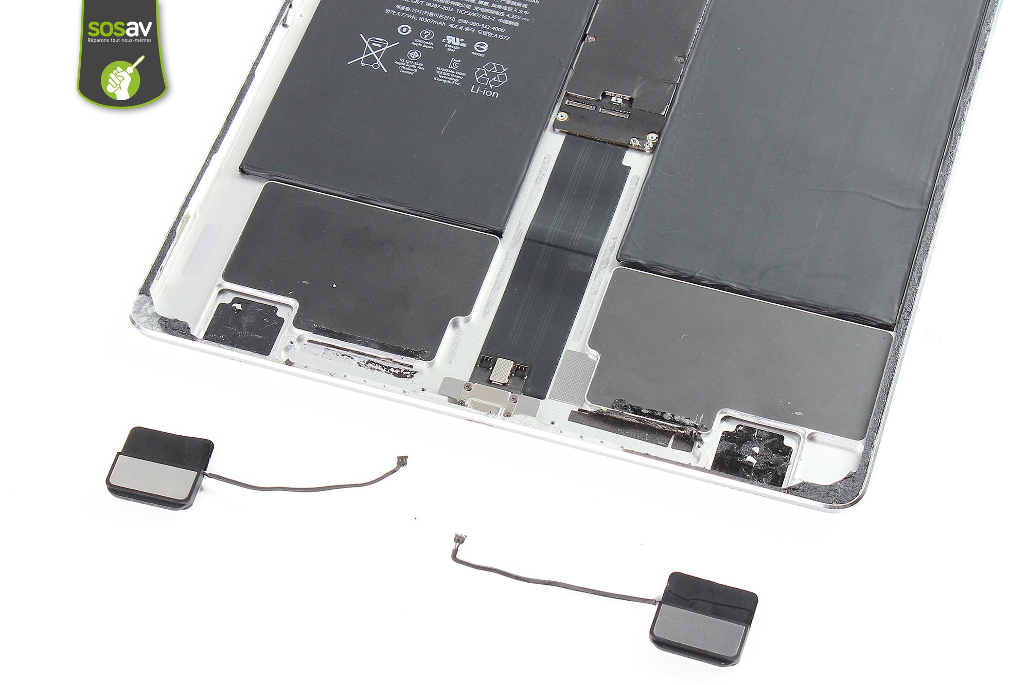

Etape 26

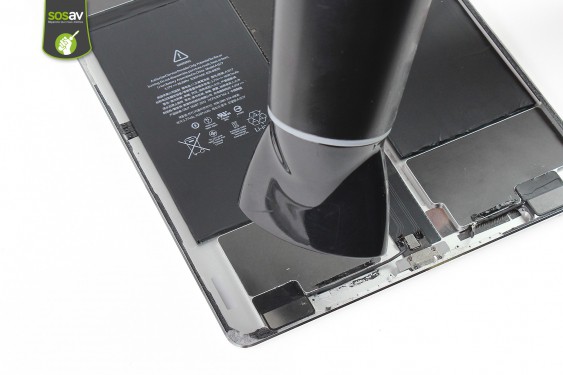

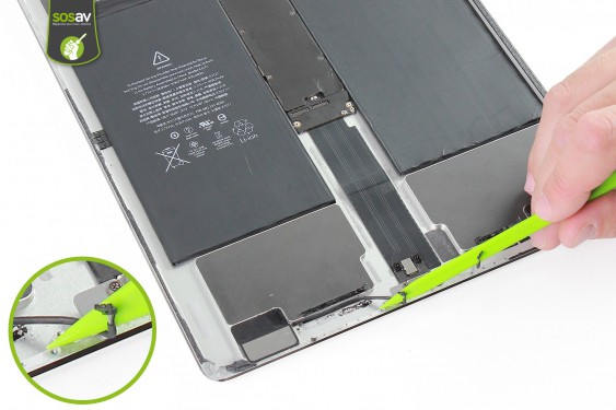

Etape 27

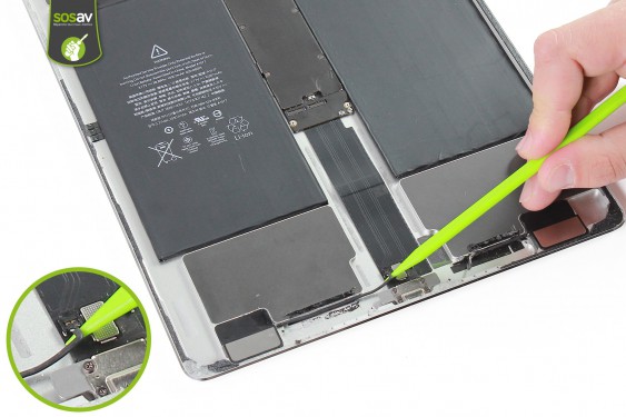

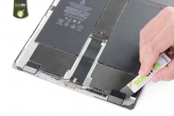

Etape 28

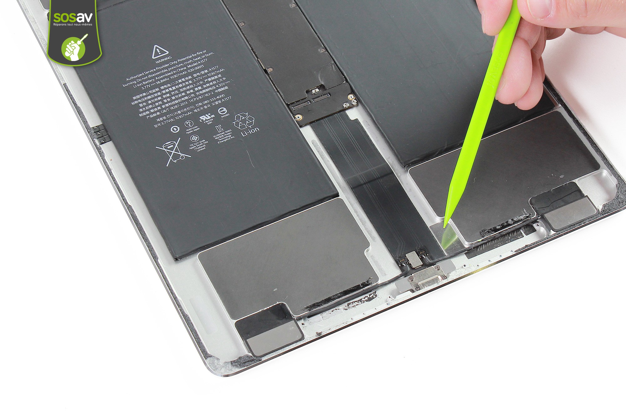

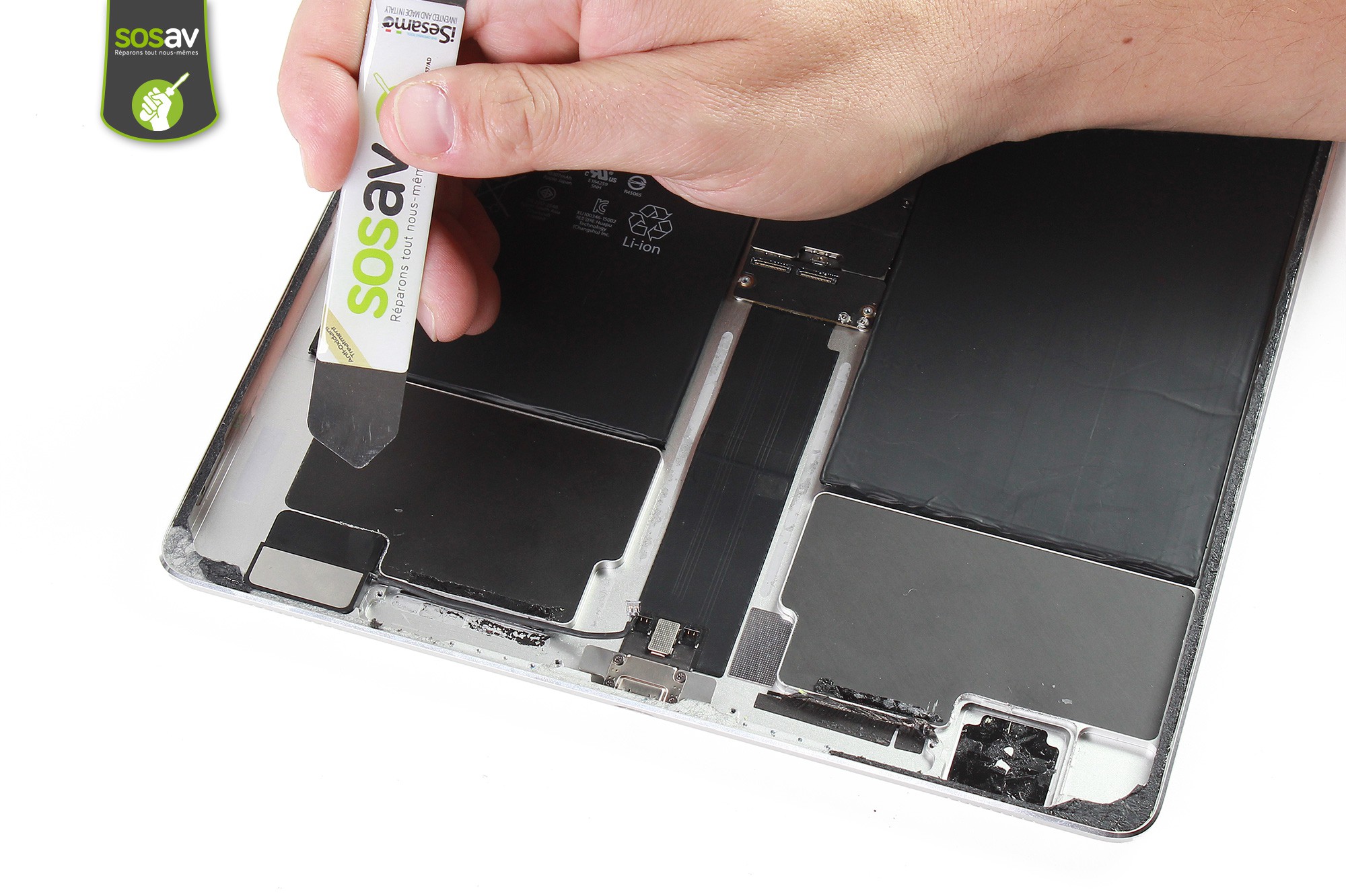

Etape 29

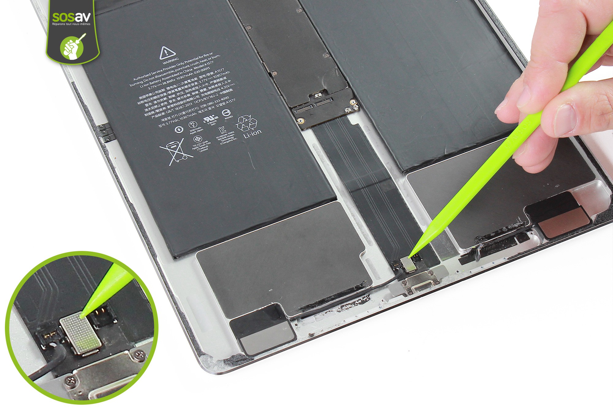

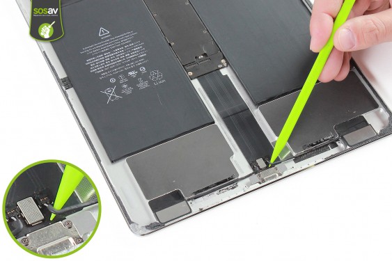

Etape 30
