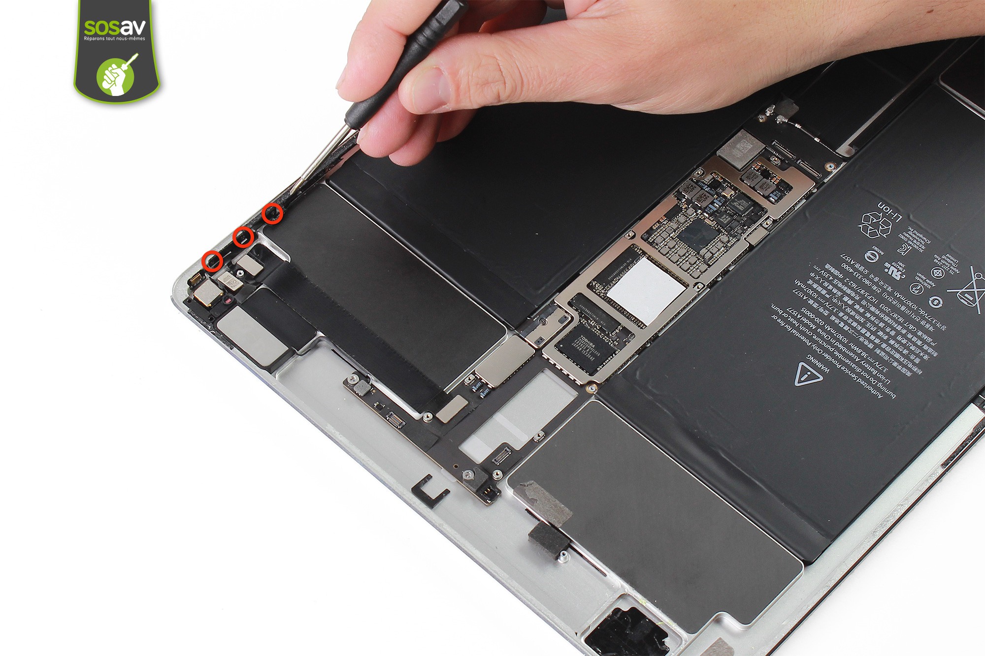

Prenez le tournevis cruciforme pour dévisser les 3 vis indiquées en rouge.Puis à l'aide de la pince en métal, retirez la plaque de maintien des nappes des connecteurs d'écran.

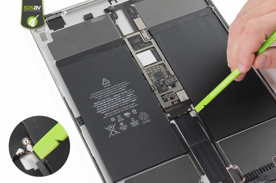

A l'aide du tournevis cruciforme, retirez les 9 vis entourées en rouge.L'ensemble de ces vis servent à maintenir la plaque qui couvre la carte mère.
Commencez à retirer la plaque de protection de la carte mère, en la déclipsant par le haut grâce à la spatule en nylon.
Continuez l'opération en déclipsant la plaque jusqu'en bas.

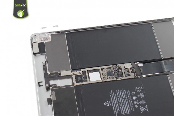

Vous pouvez retirer la plaque de la carte mère.

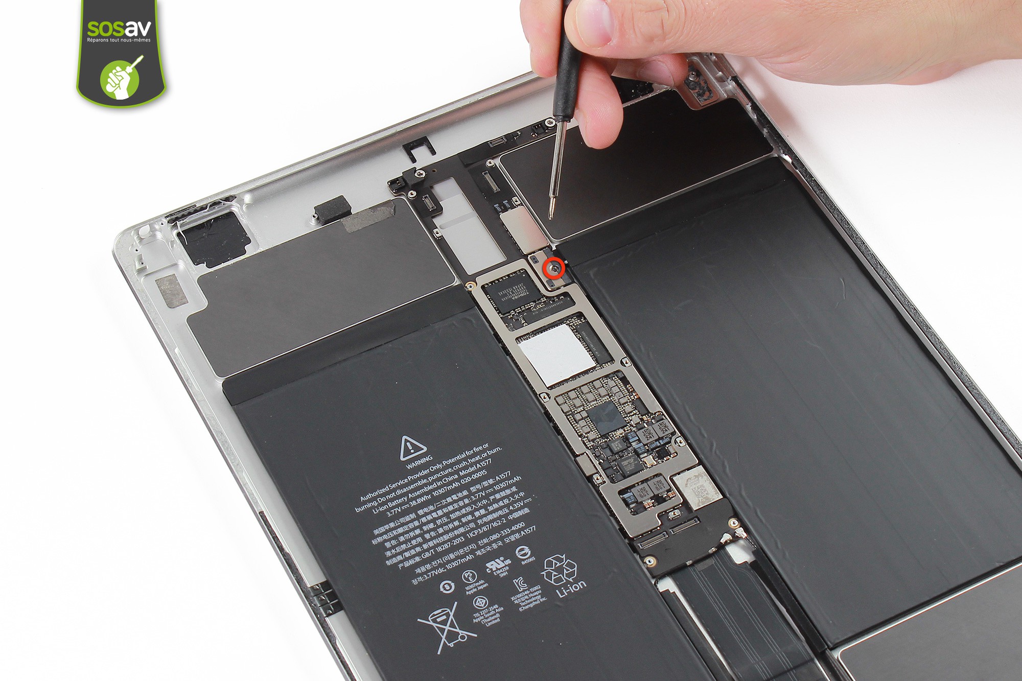

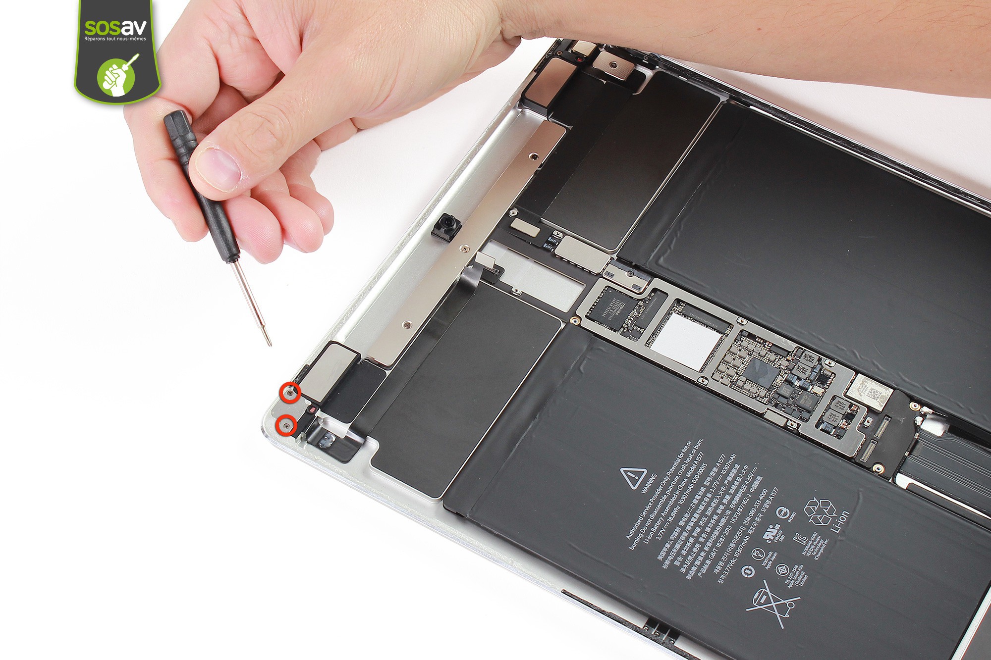

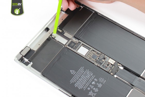

Reprenez le tournevis cruciforme, puis dévissez les 2 vis de maintien du cache métallique.

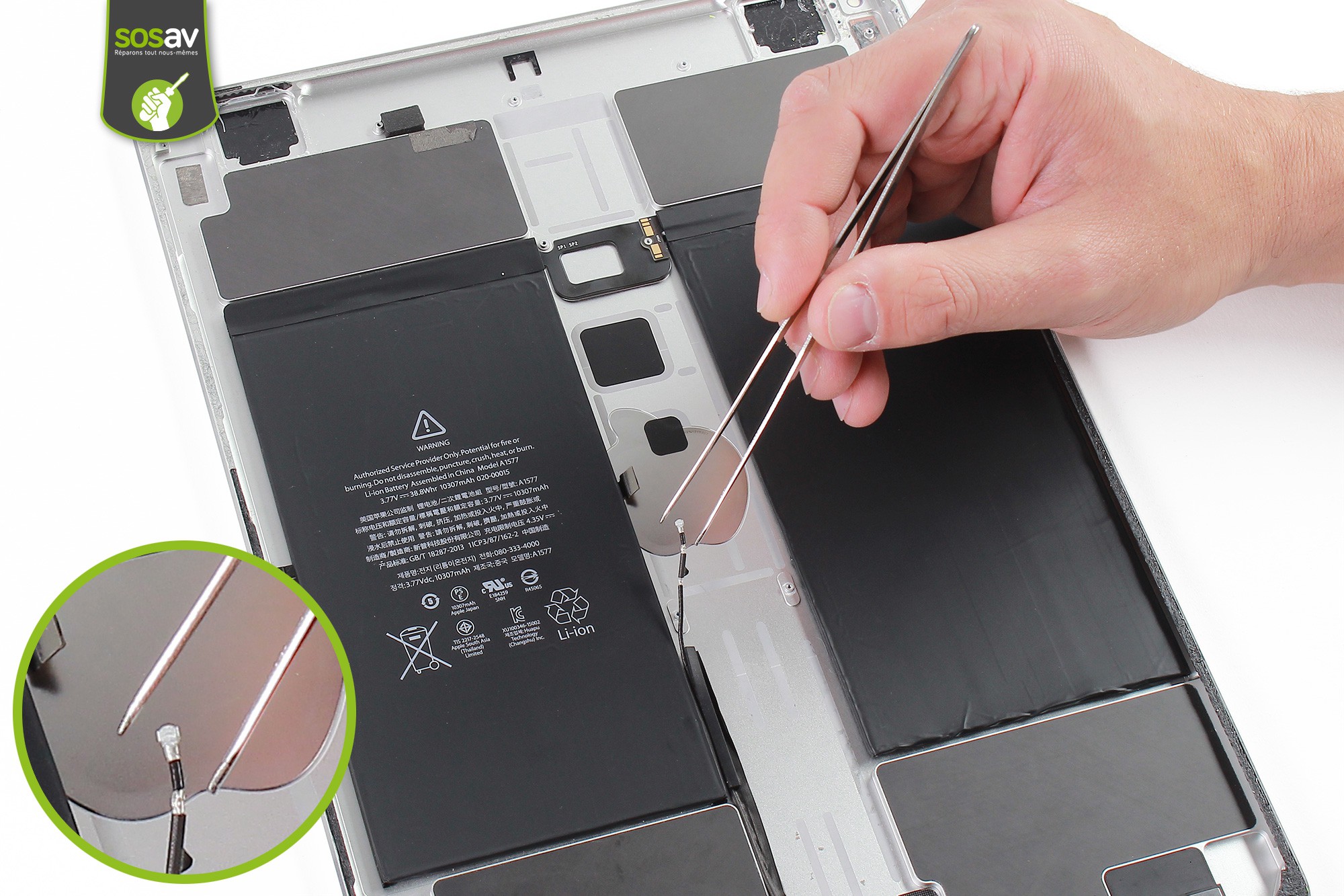

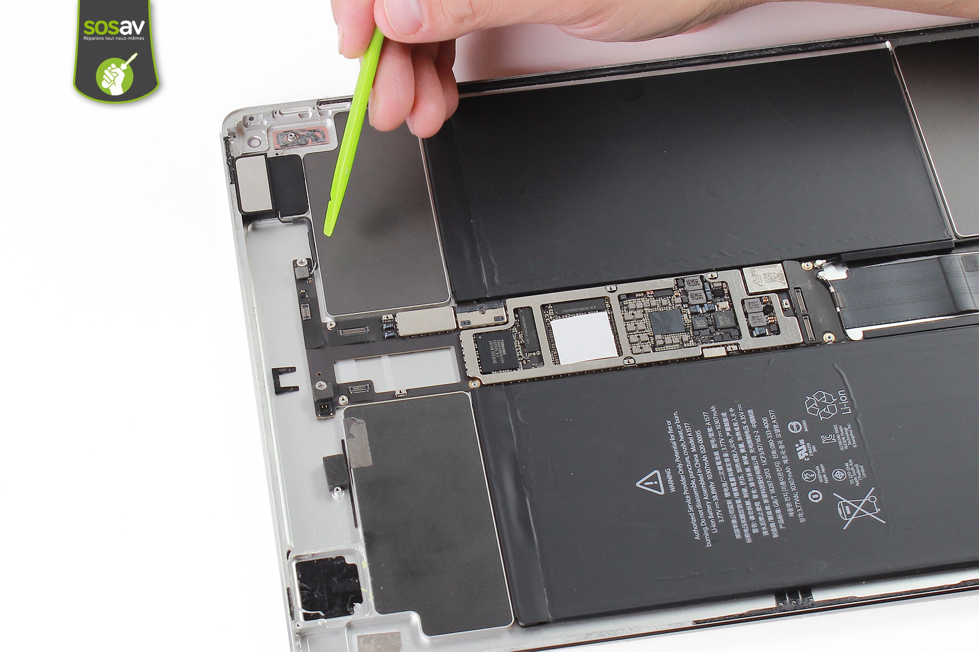

Avec la pince, soulevez le cache plastique qui recouvre la vis.Retirez la vis entourée en rouge grâce au tournevis cruciforme.

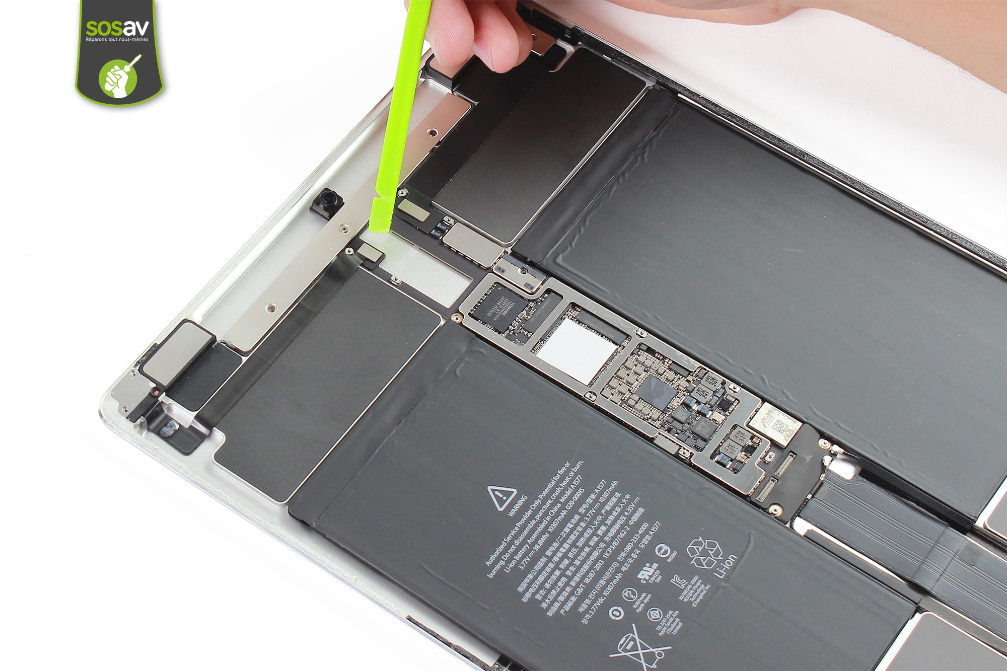

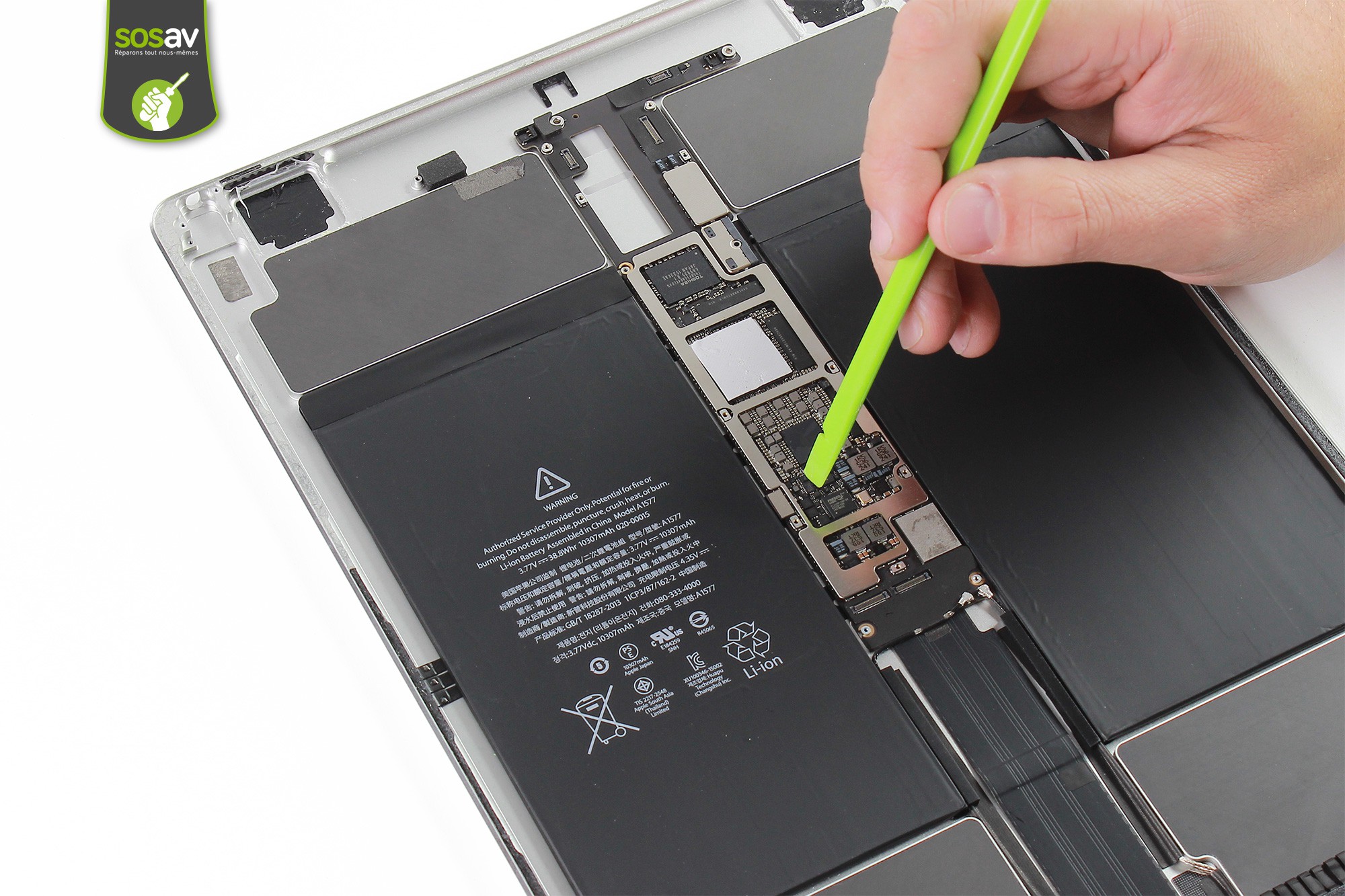

Reprenez la spatule en nylon pour déverrouiller le connecteur de la carte mère.
Tirez délicatement la nappe afin de la décoller complètement.

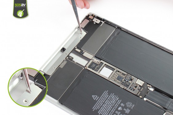

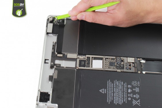

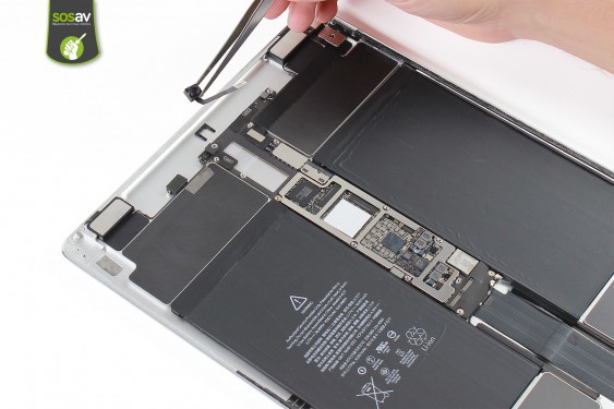

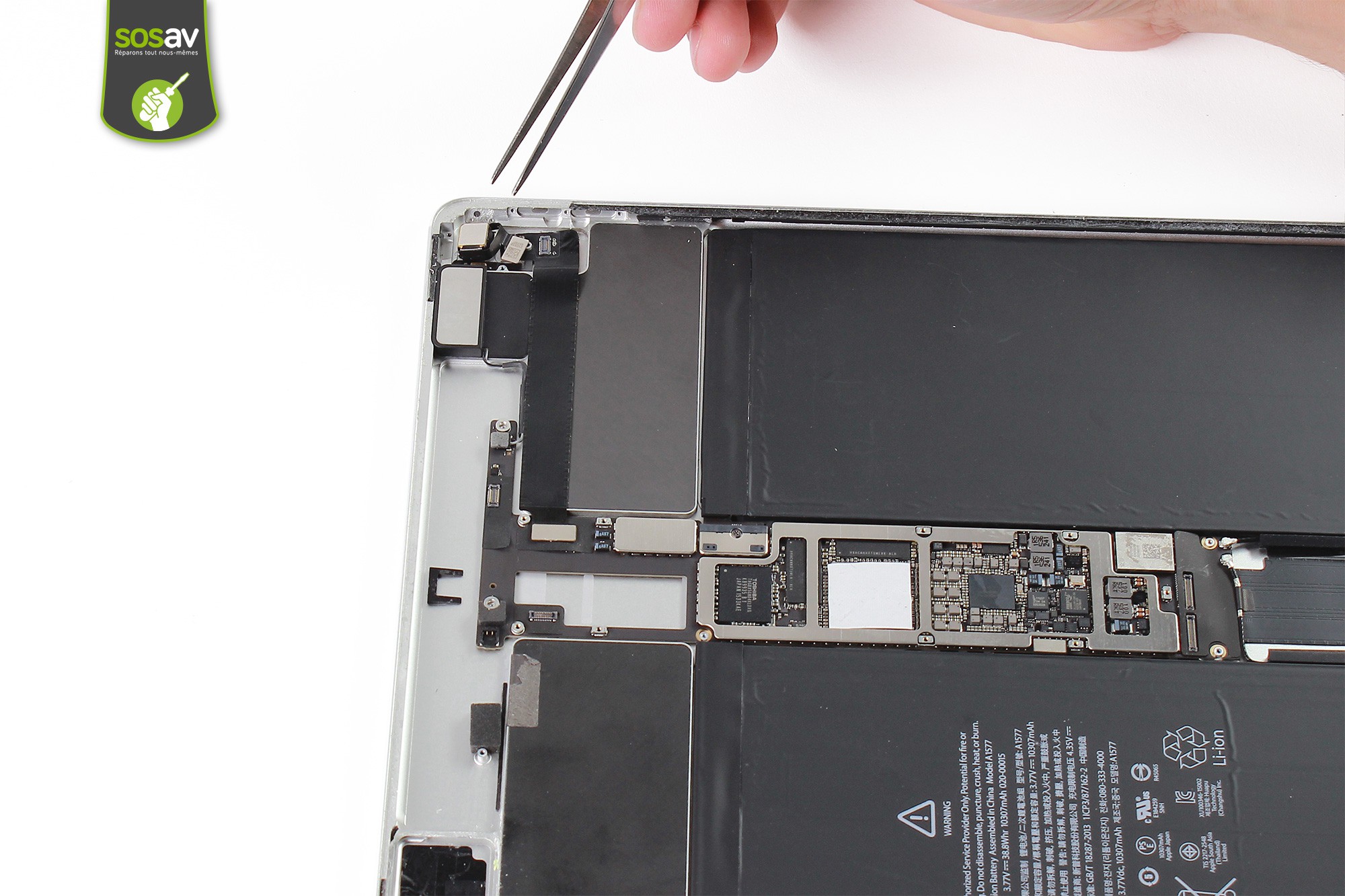

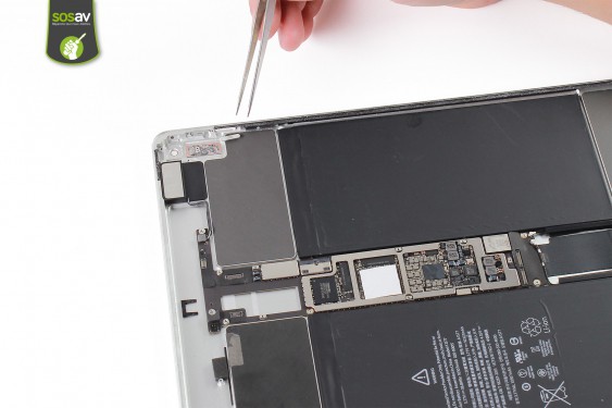

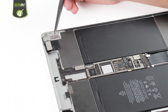

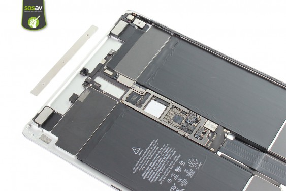

La nappe est entièrement retirée.Reprenez la pince en métal pour ôter le cache métalique du châssis.

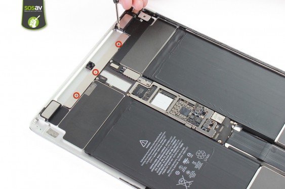

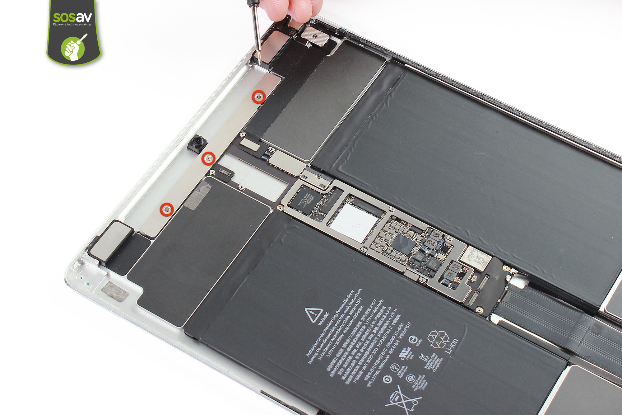

Dévissez les 3 vis entourées en rouge sur la photo.

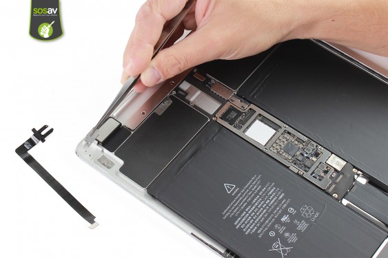

Puis à l'aide de la pince en métal, retirez la plaque de protection.

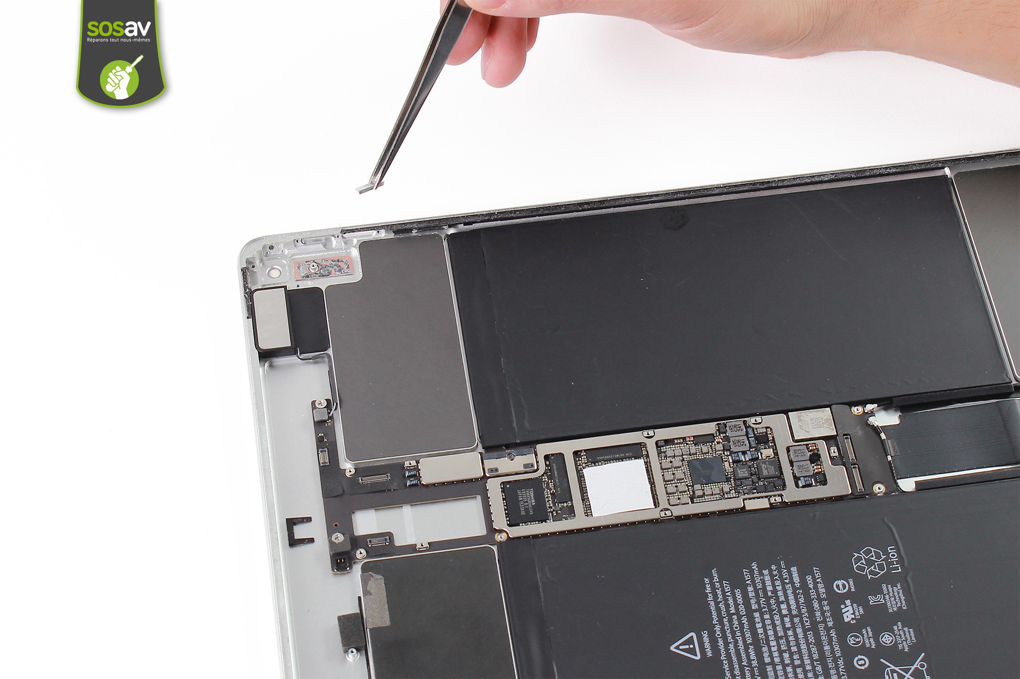

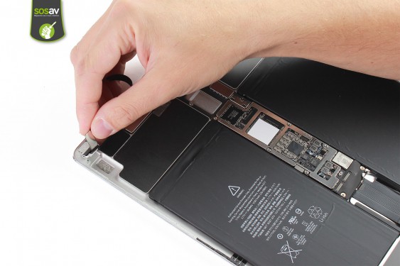

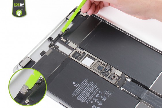

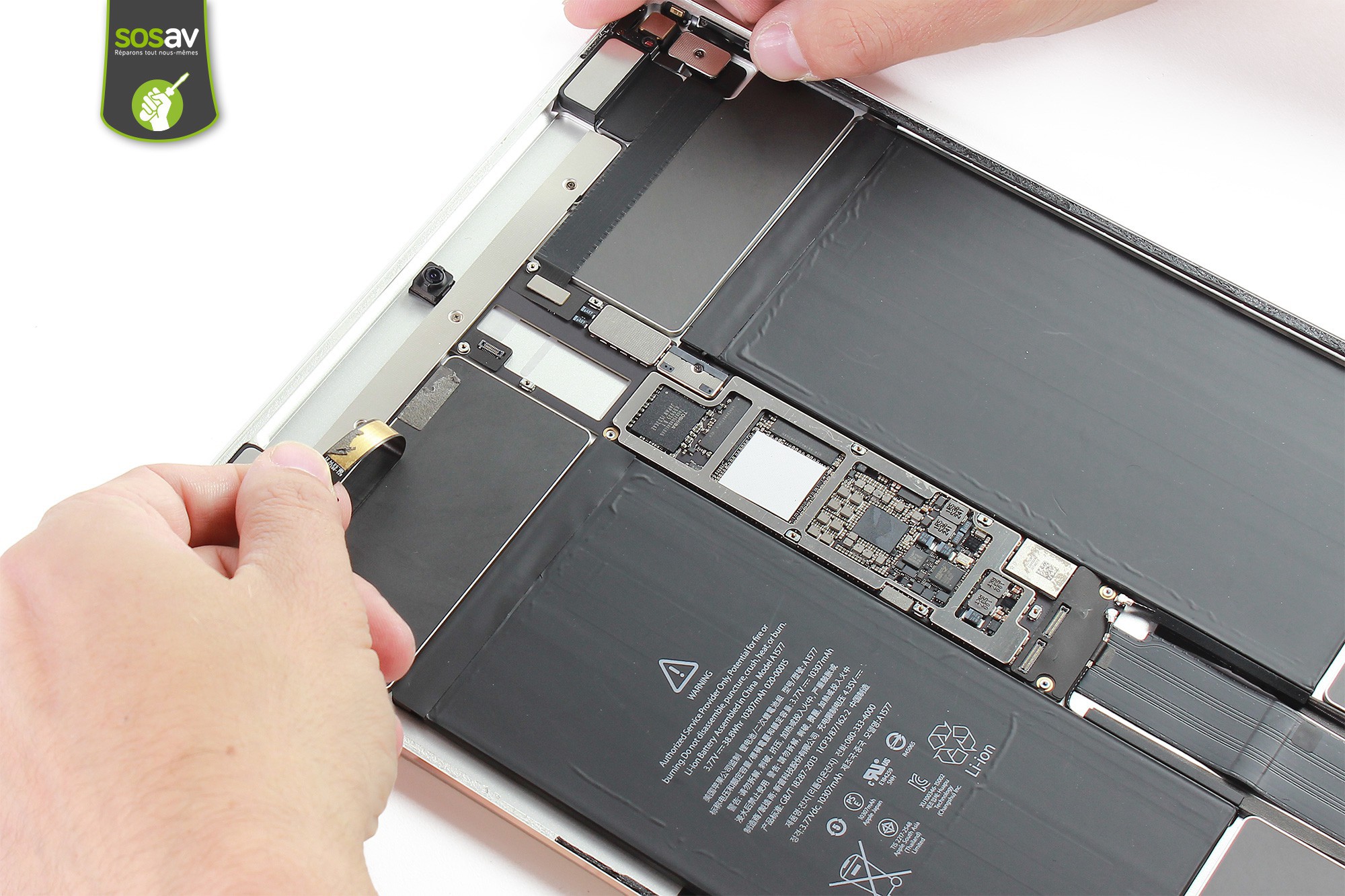

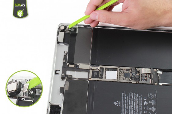

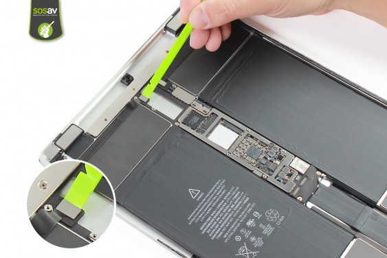

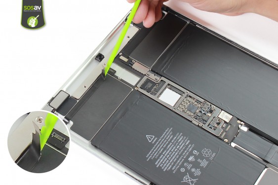

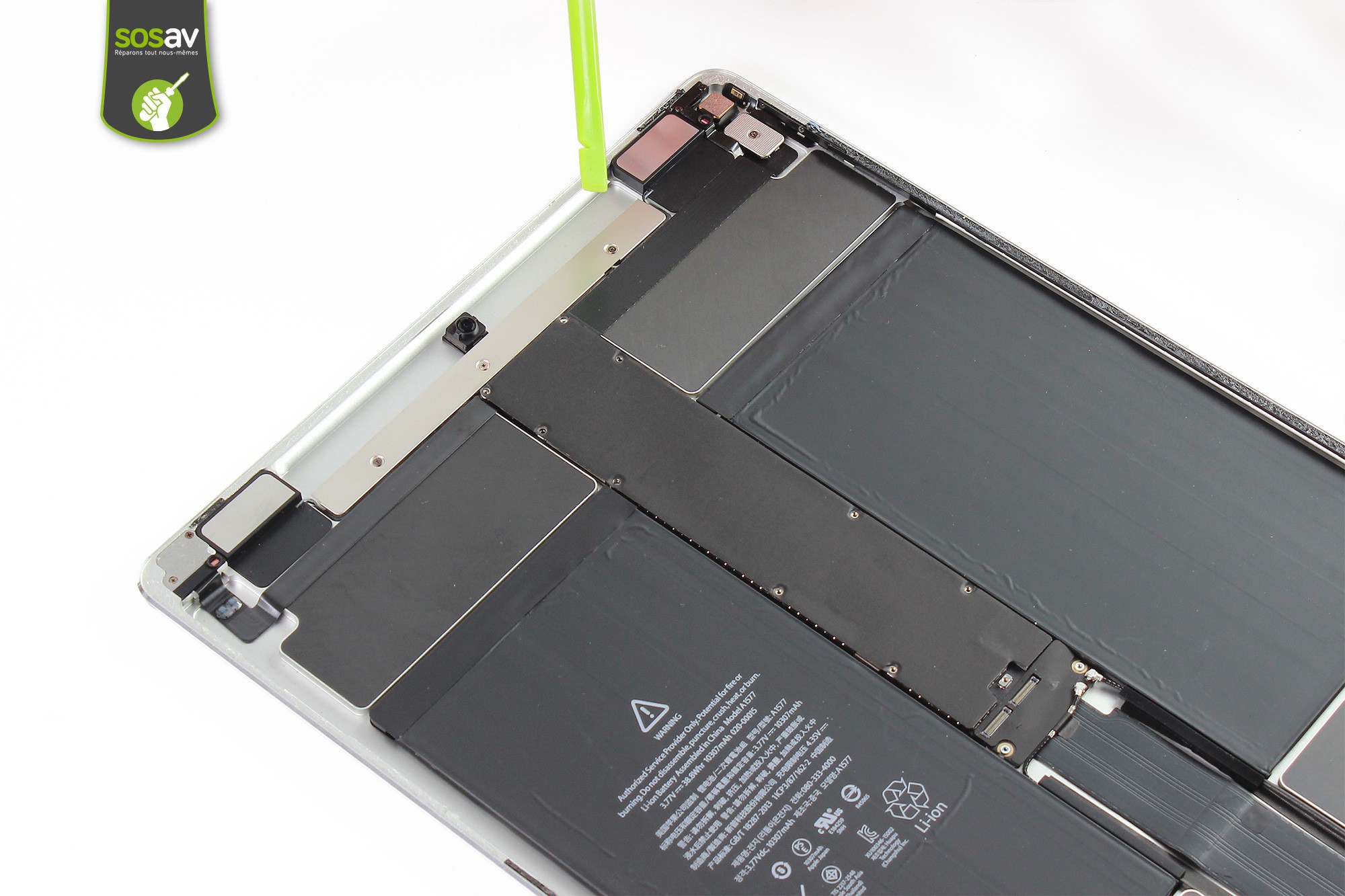

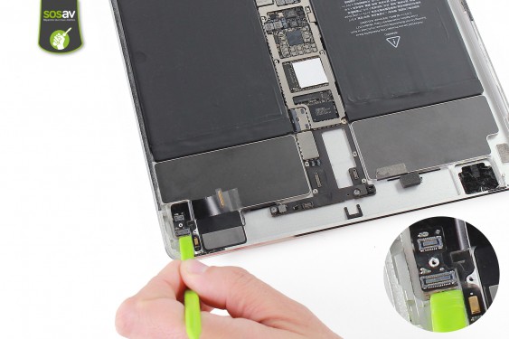

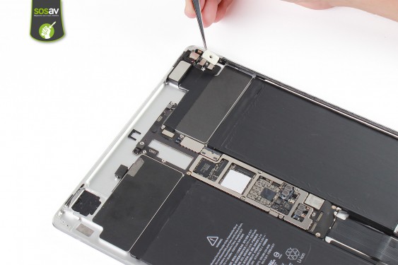

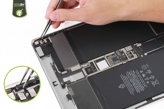

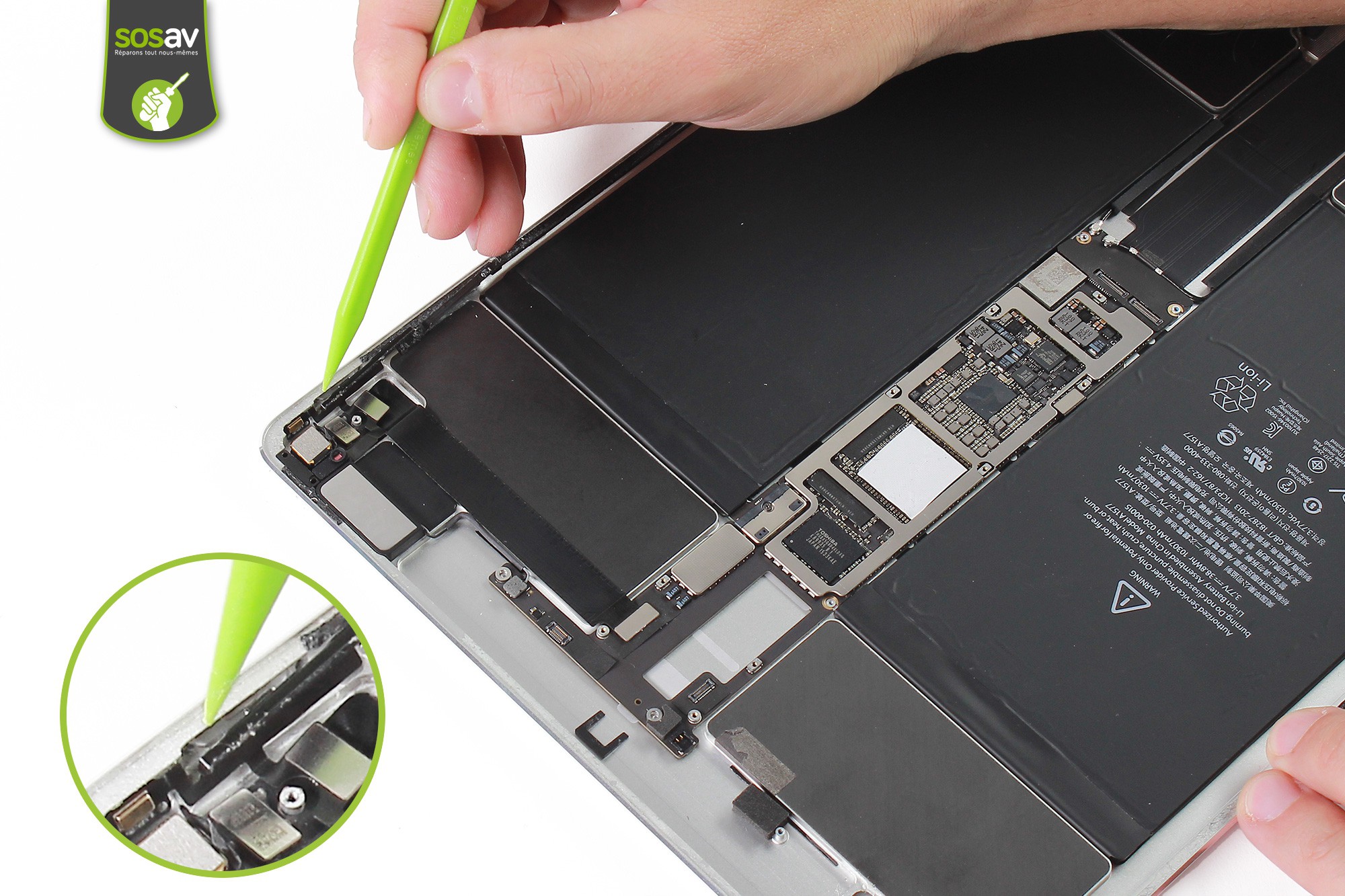

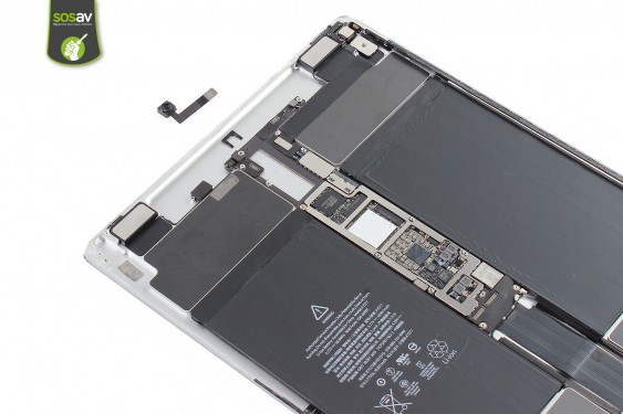

Reprenez la spatule en nylon, puis déconnectez la nappe de la caméra avant.
Etape 24

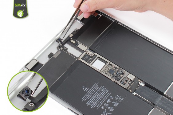

La caméra avant de l'iPad Pro est entièrement retirée.

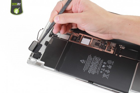

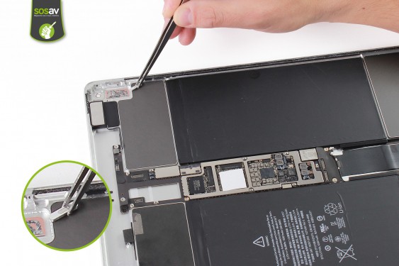

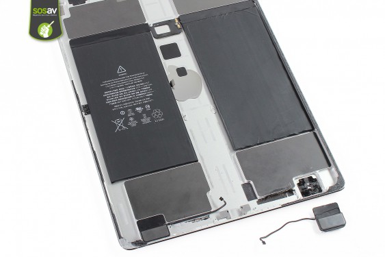

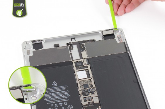

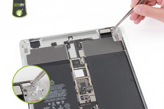

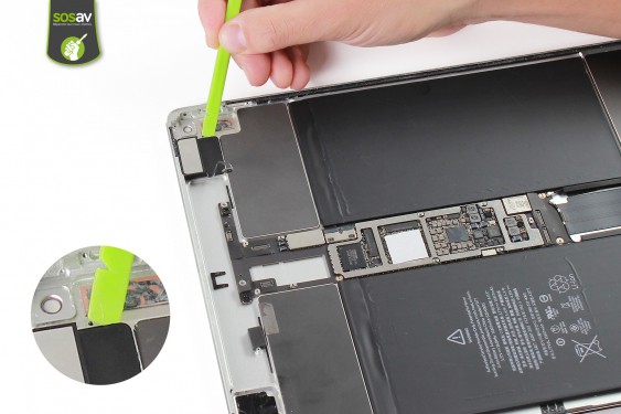

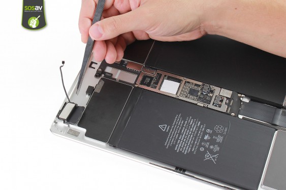

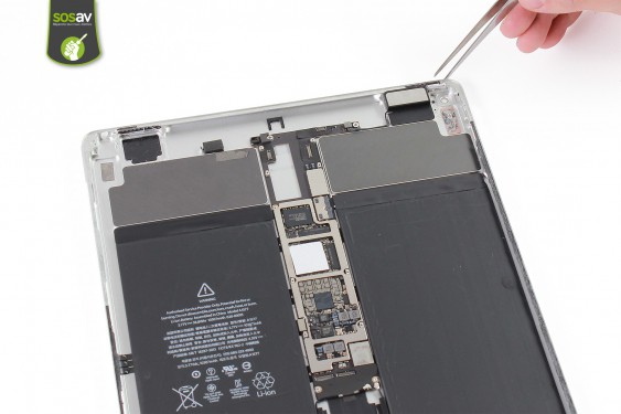

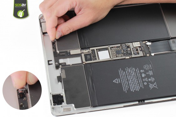

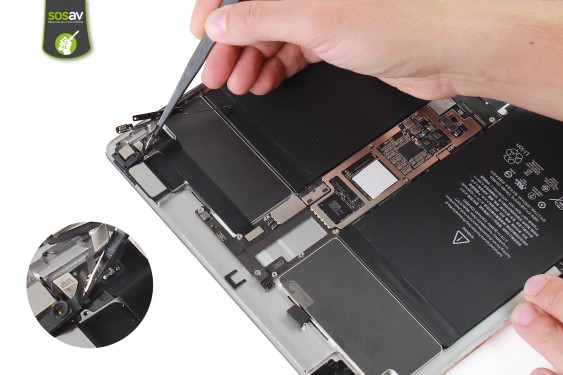

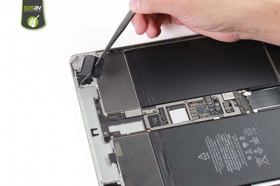

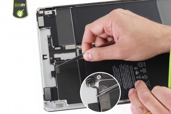

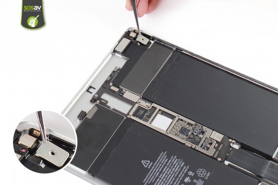

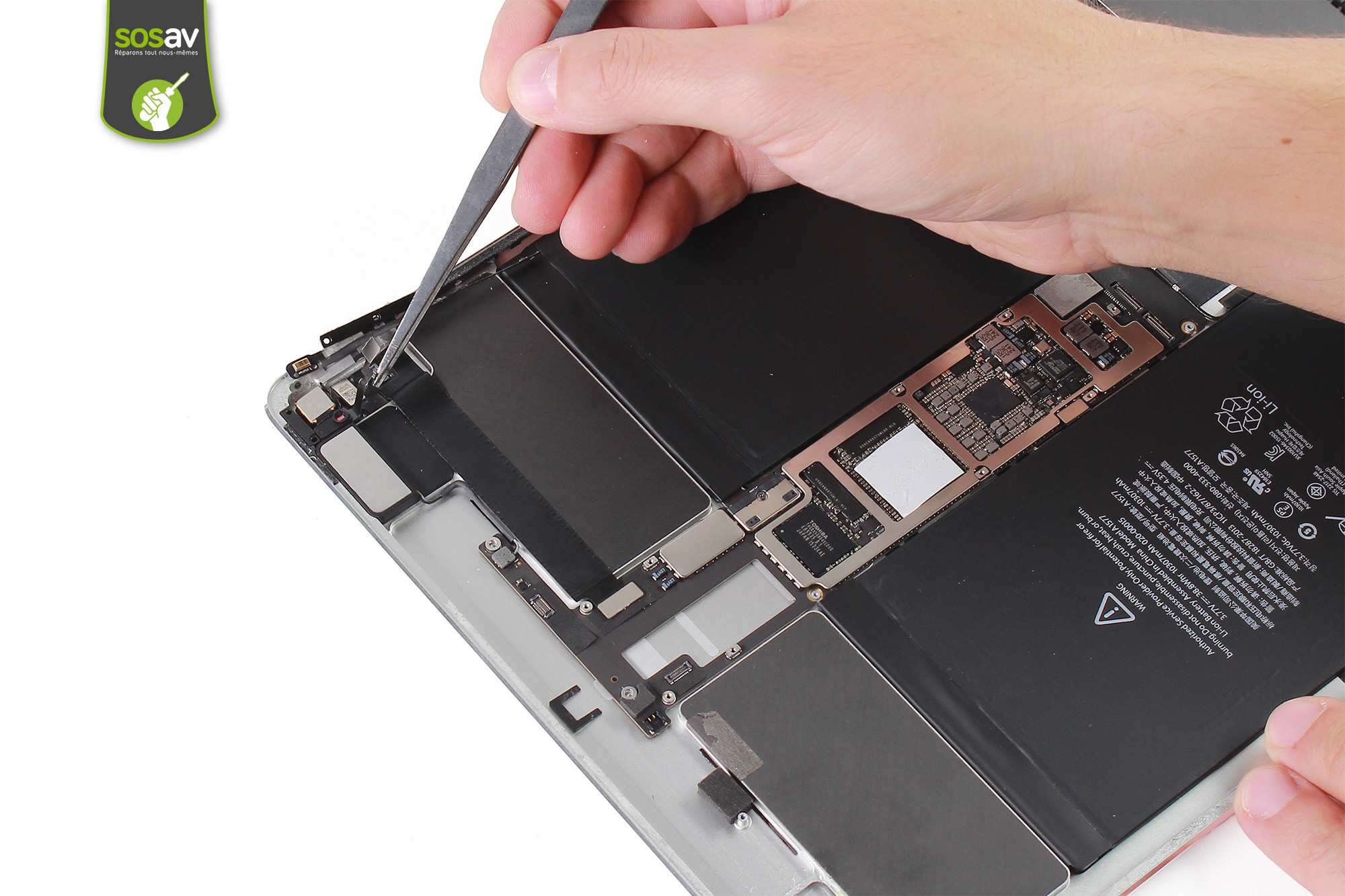

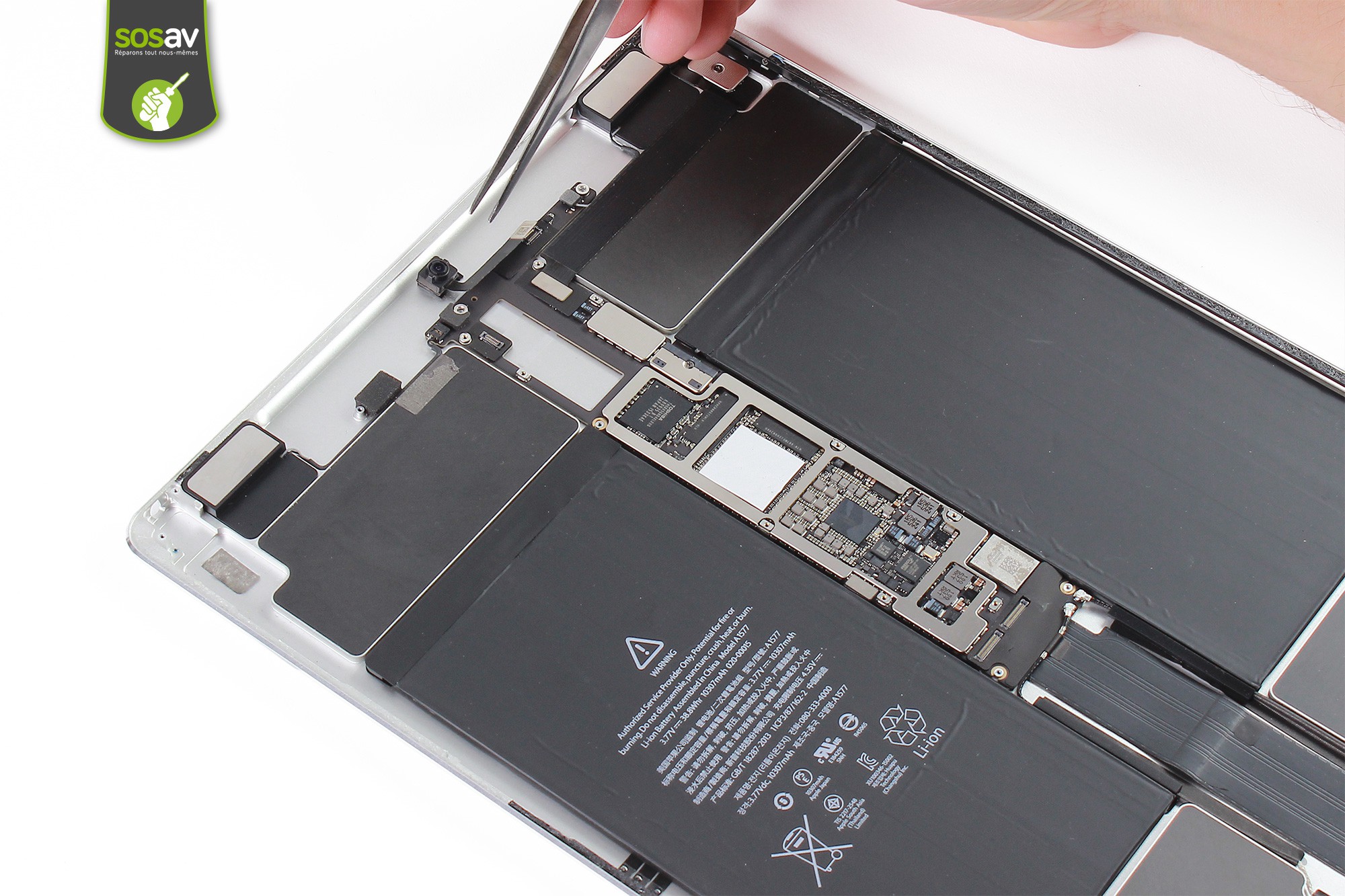

Saisissez le bord du cable connecteur du haut-parleur gauche, avec la pince en métal.Puis le deconnectez-le.
Etape 26
Le connecteur du haut-parleur gauche est maintenant retiré.

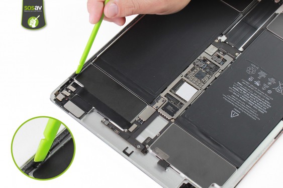

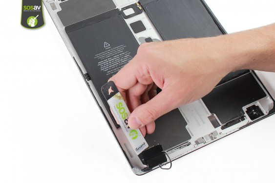

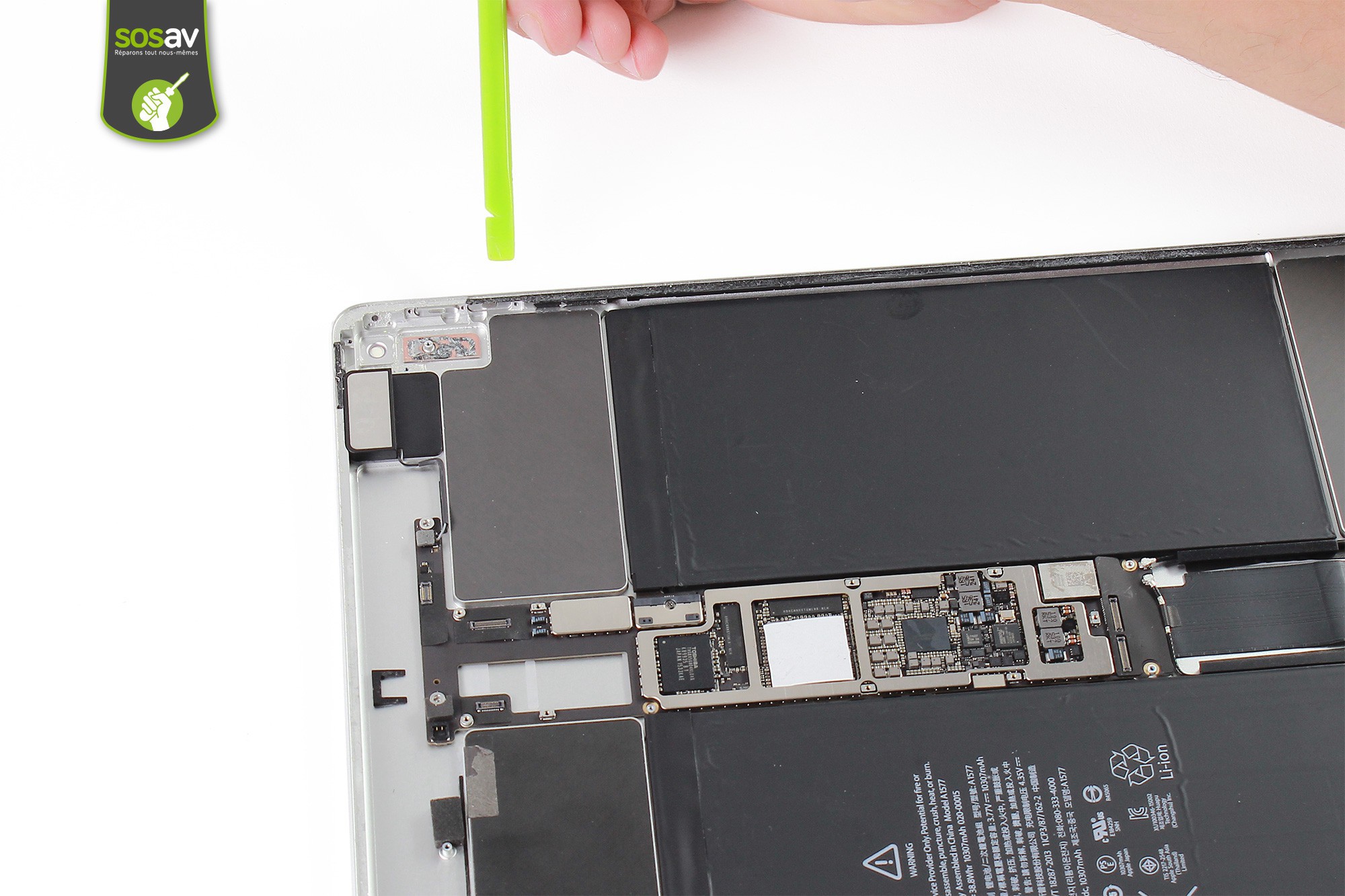

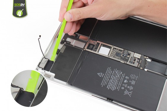

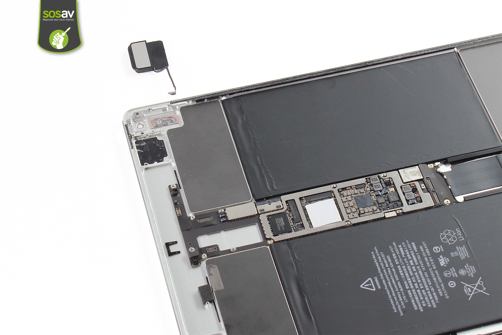

Chauffez le haut-parleur avec le sèche cheveux.Le haut-parleur est collé avec une colle très forte. N'hésitez pas à bien chauffer la partie à décoller.Commencez à décoller le haut-parleur avec la spatule en nylon.
Etape 28
Une fois le haut-parleur entièrement decollé, soulevez-le avec la spatule en nylon puis retirez-le avec la pince en métal.

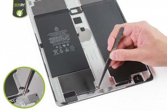

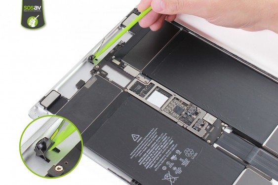

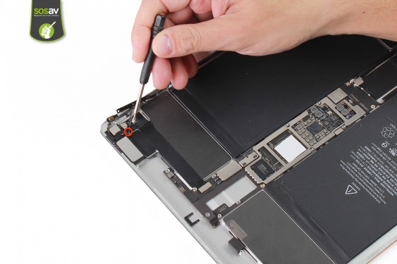

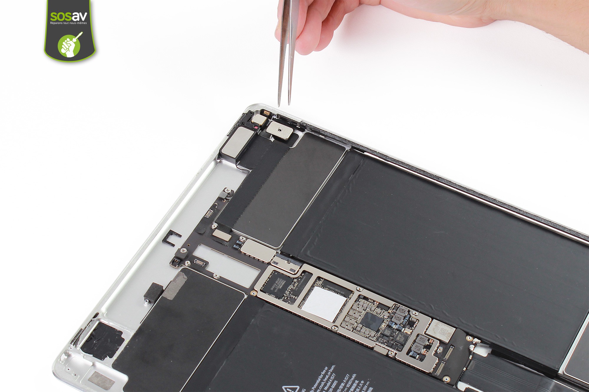

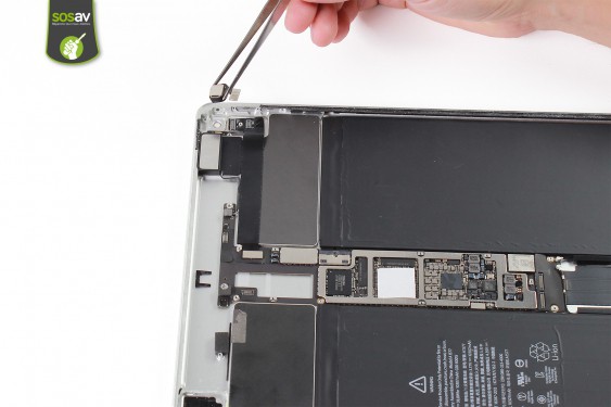

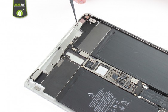

A l'aide du tournevis cruciforme, retirez la vis de maintien de la caméra arrière.
Etape 30

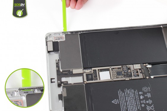

Puis retirez la plaque de protection avec la pince en métal.

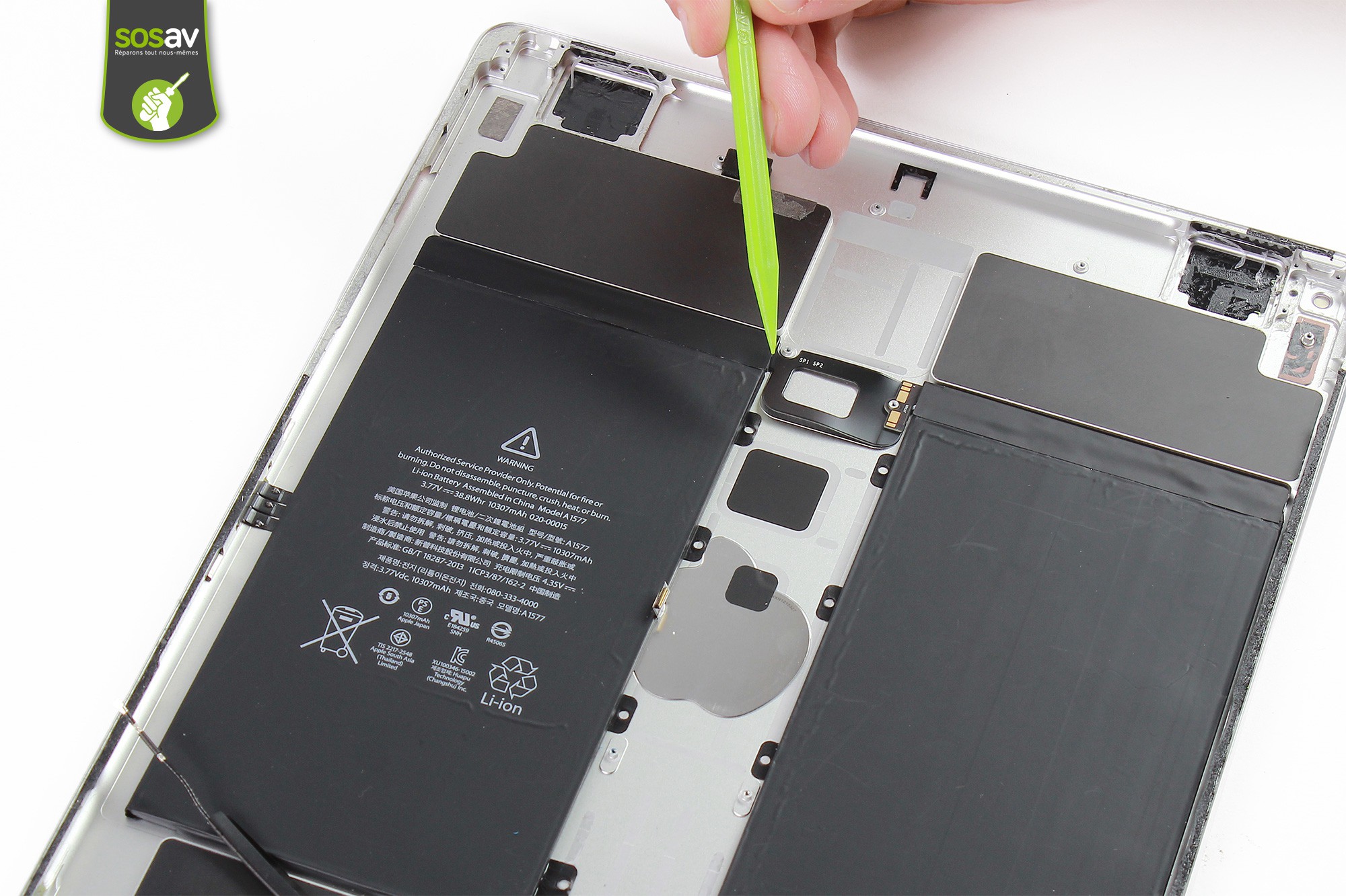

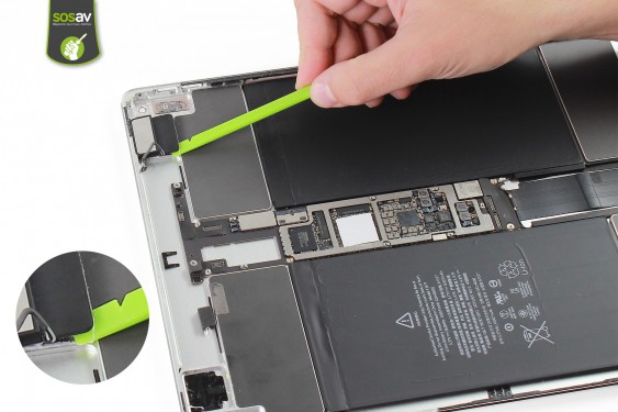

Réutilisez la spatule en nylon pour décoller l'adhésif noir sur le coté de l'iPad comme indiqué sur la photo.
Etape 32

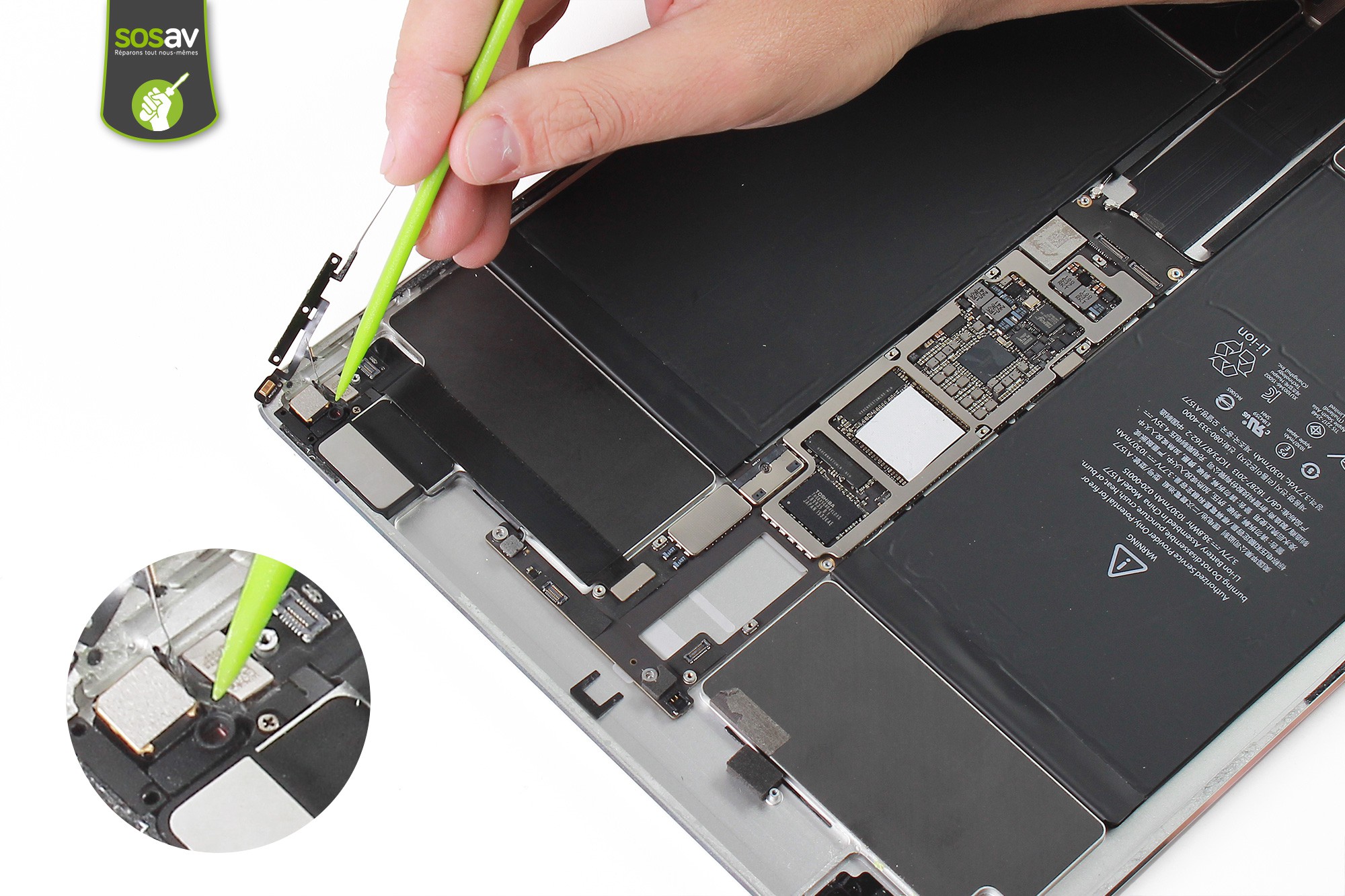

Dévissez les vis entourées en rouge grâce au tournevis cruciforme.Ces vis servent à maintenir les nappes des boutons power et volume.
Etape 33
Reprenez la pince en métal, pour déloger la nappe du châssis.
Etape 34
Toujours avec la spatule en nylon, faites levier afin de déconnecter la nappe des boutons.

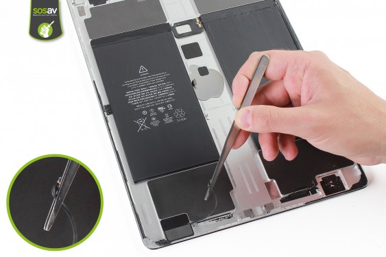

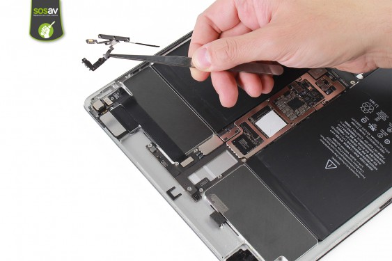

Utilisez la pointe de la spatule en nylon pour decoller le bout le nappe.Cette partie est très fine, ne pas tirez trop fort au risque de déchirer la nappe.
Etape 36

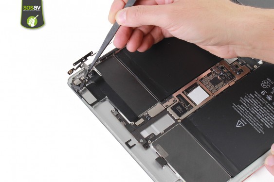

Soulevez légèrement la nappe pour faire apparaître la vis.Dévissez la vis cruciforme retenant la nappe des boutons power / volume.
Etape 37
Puis retirez l'ensemble de la nappe grâce à la pince en métal.
Etape 38

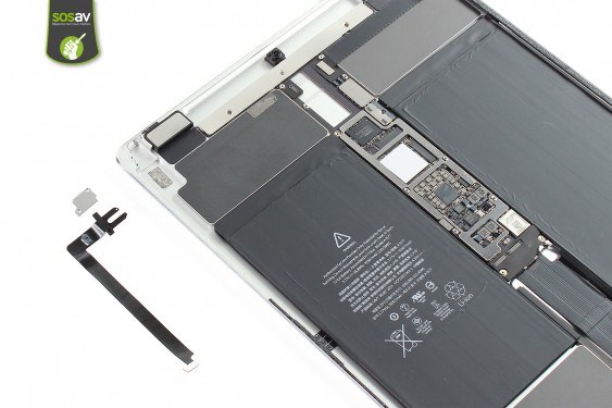

La nappe des boutons power et volume est entièrement démontée.

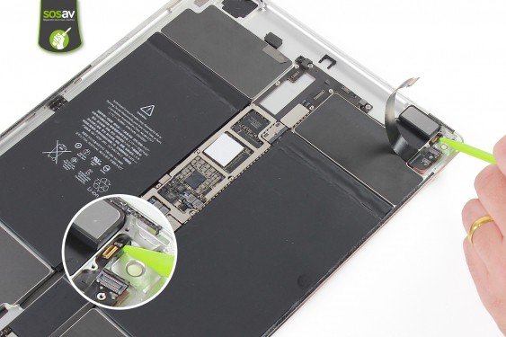

Etape 39

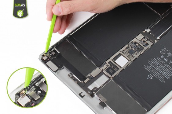

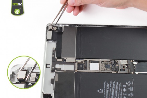

Soulevez le connecteur de la caméra grâce à la spatule en nylon.
Etape 40
Puis décollez légerement la caméra du châssis afin de la retirer.

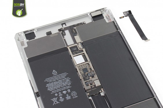

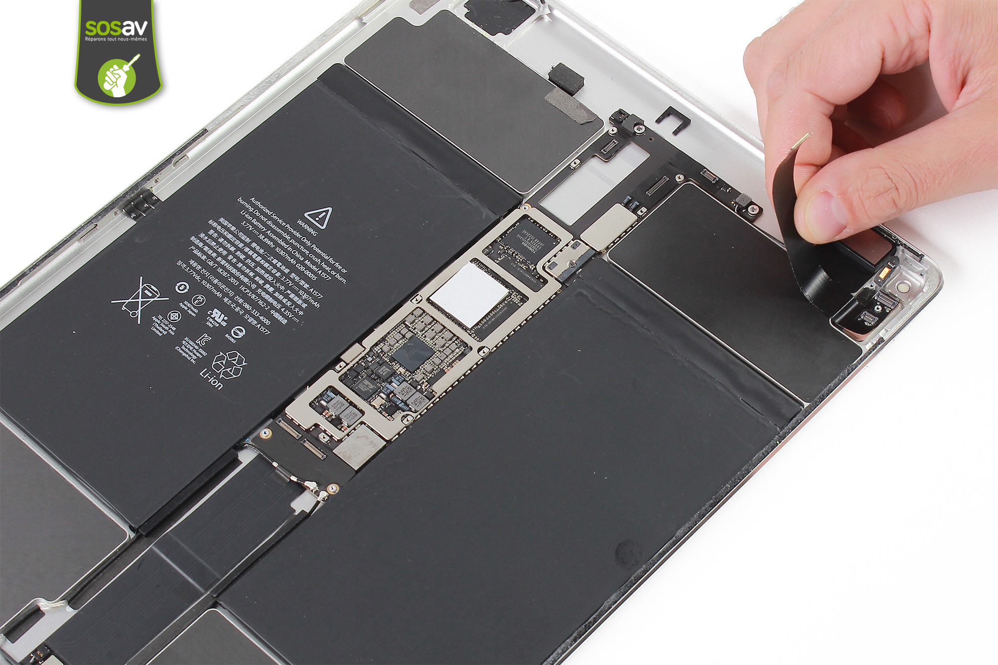

Reprenez le sèche-cheveux pour décoller la partie droite de la nappe.
Etape 44
Avec la pointe de la spatule, décollez le reste de la nappe.
Etape 45
Vous pouvez retirer la nappe complète de raccordement.

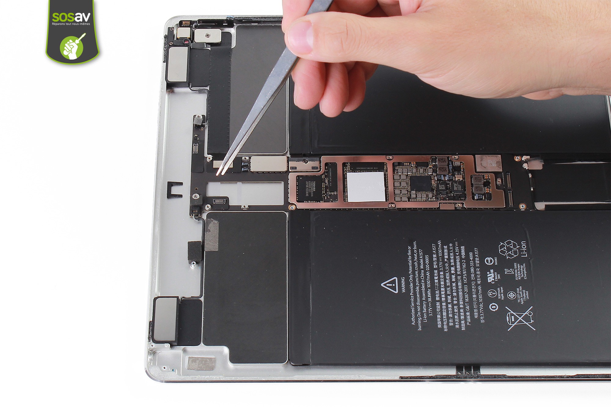

Prenez le coté plat de la spatule pour déloger le bouton de son compartiment.Puis saisissez le bouton à l'aide de la pince.

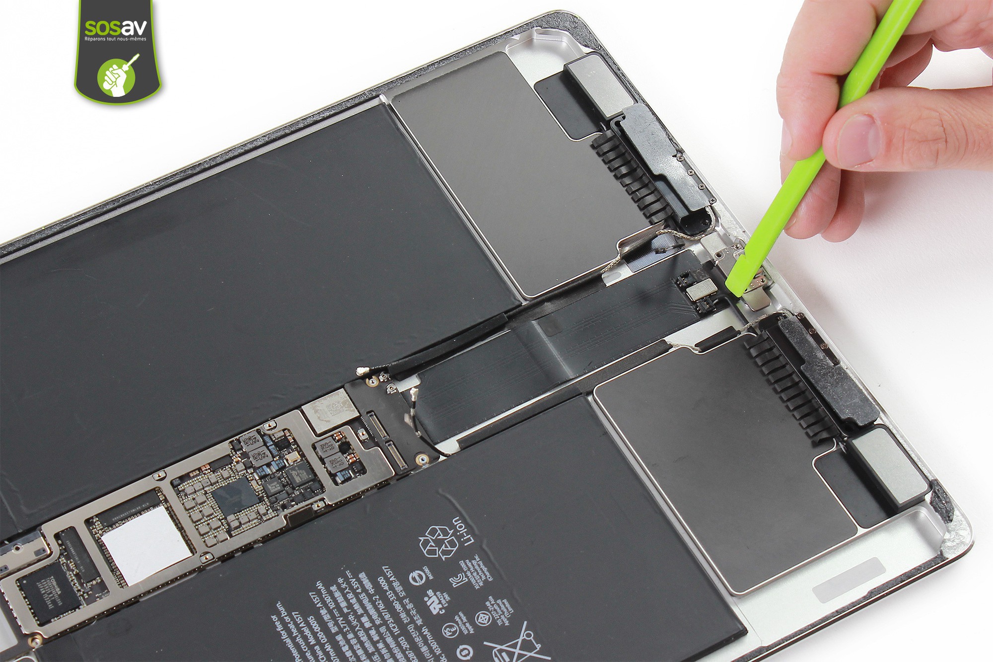

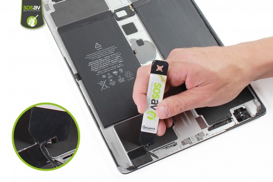

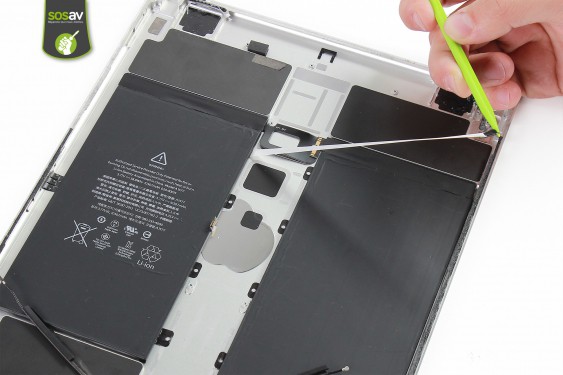

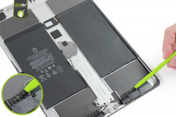

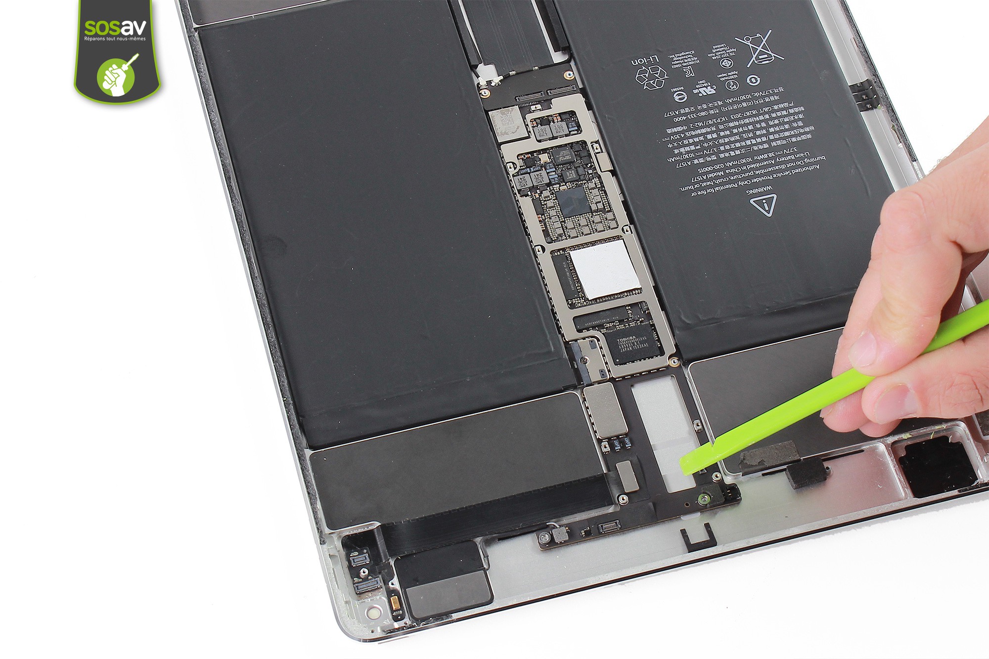

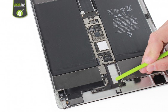

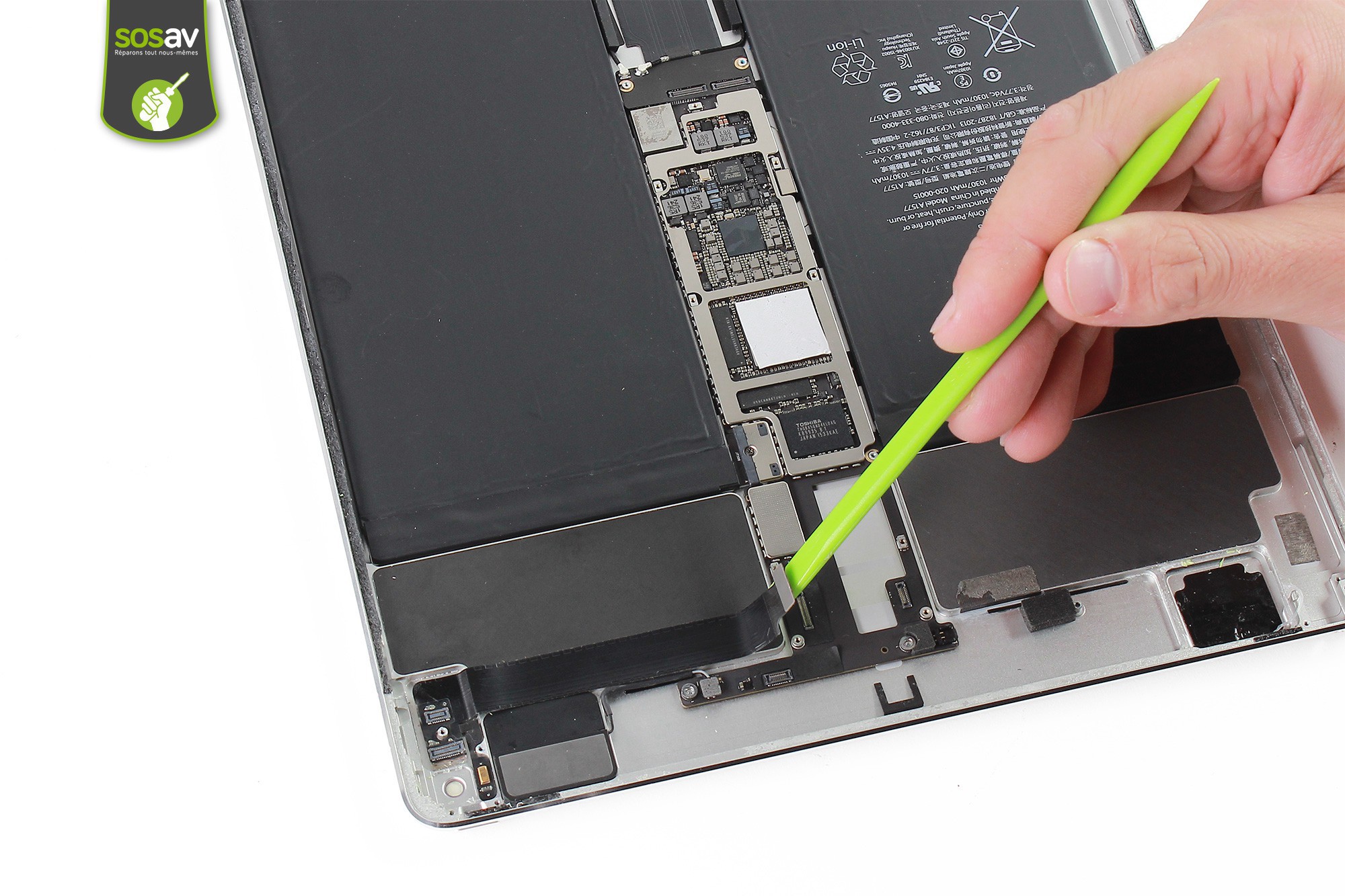

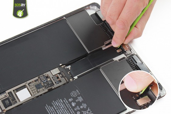

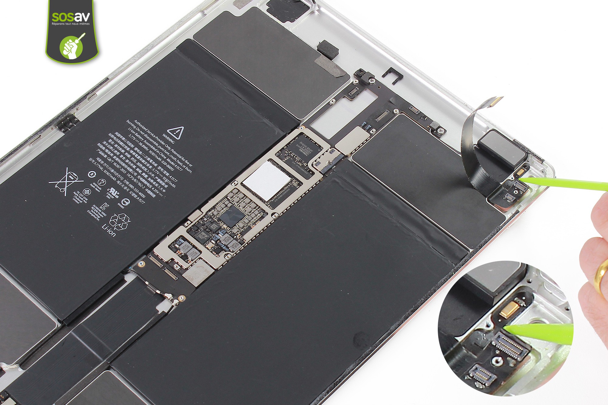

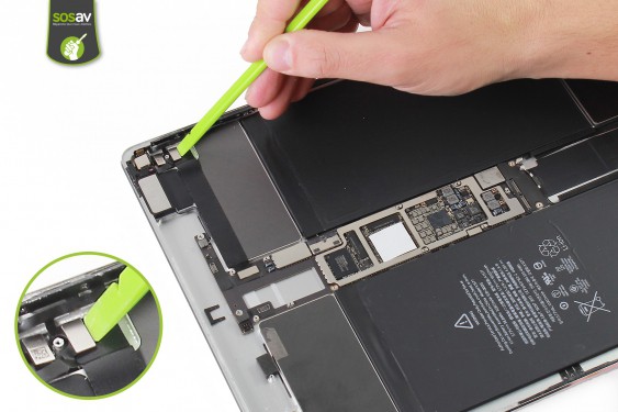

Avec la spatule, soulevez le cable du connecteur.
Etape 51
Puis saisissez le connecteur pour le débrancher

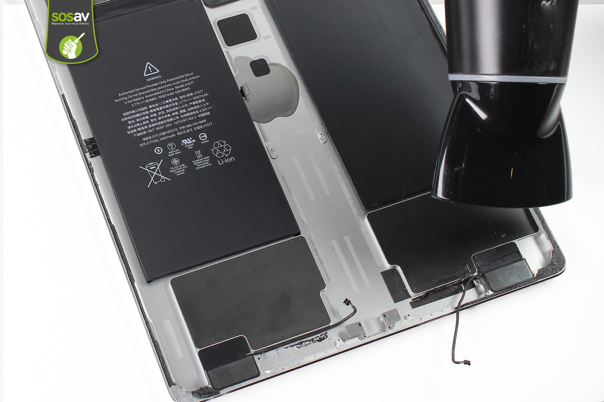

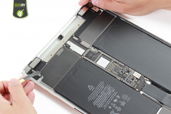

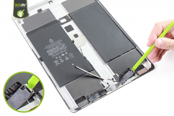

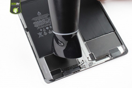

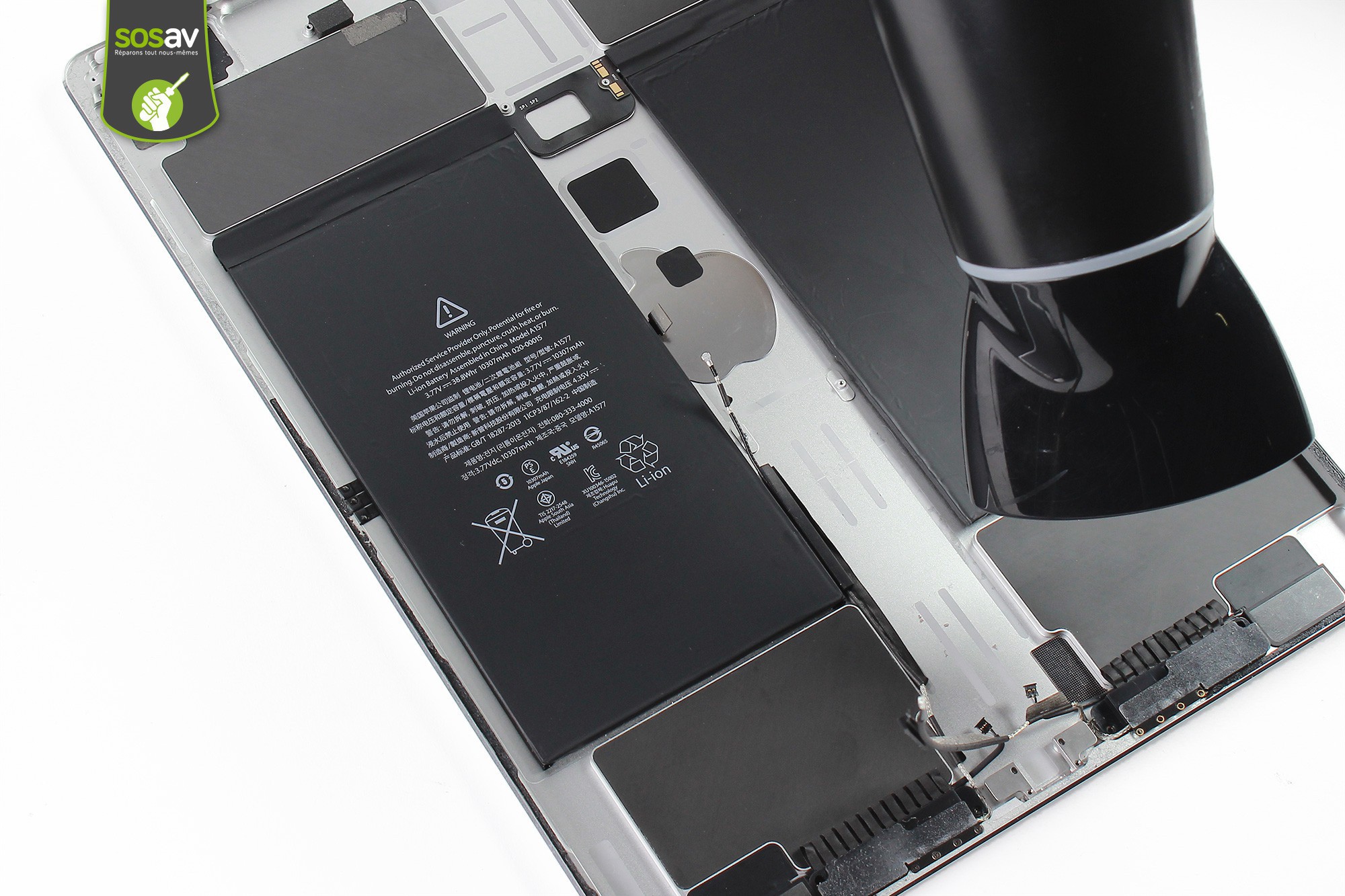

Chauffez les haut-parleurs bas avec le sèche cheveux.Les haut-parleurs sont collés avec une colle très forte. N'hésitez pas à bien chauffer la partie à décoller.
Etape 53
Continuez en décollant le haut-parleur vers le haut.
Etape 54
Le haut-parleur haut droit est désormais retiré.

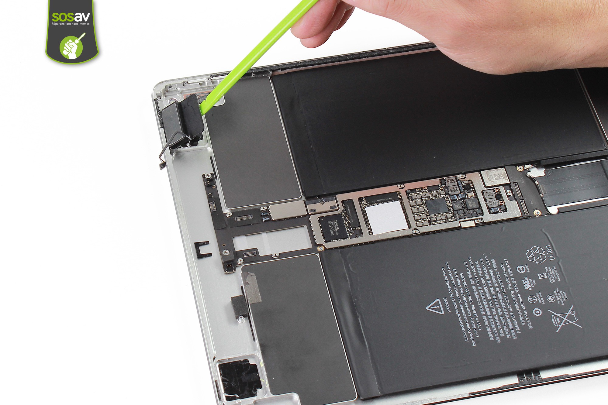

Etape 55

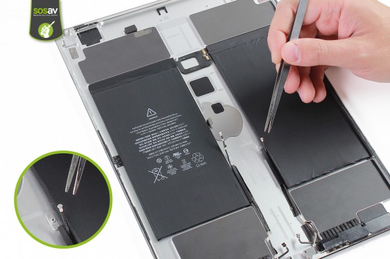

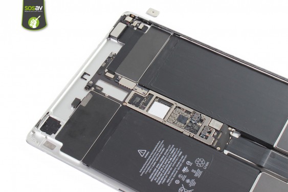

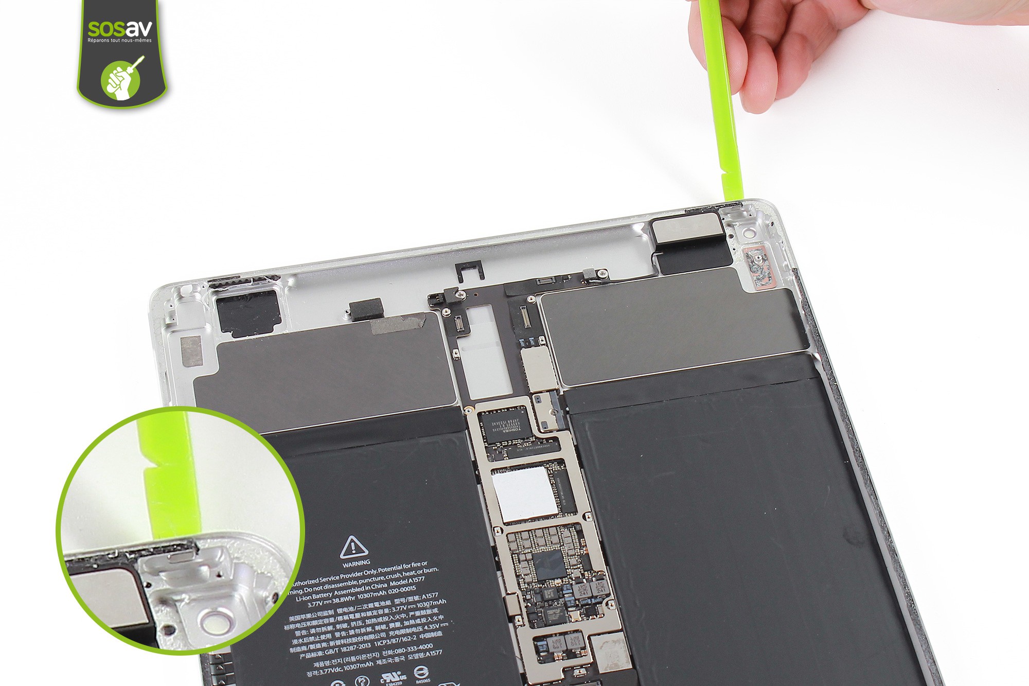

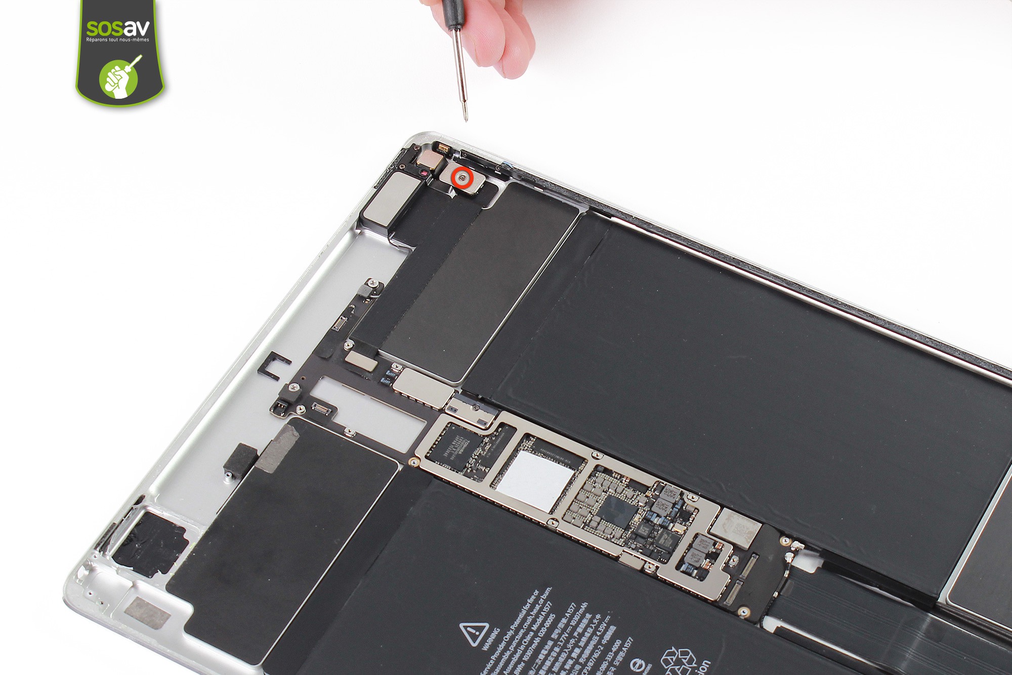

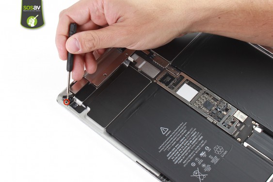

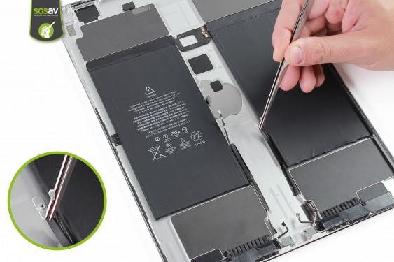

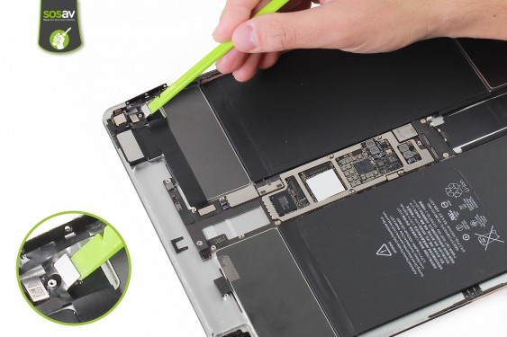

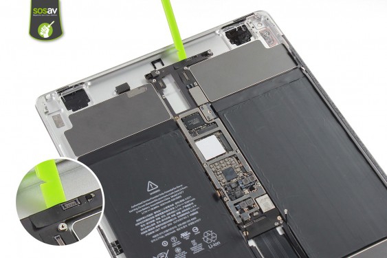

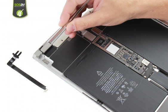

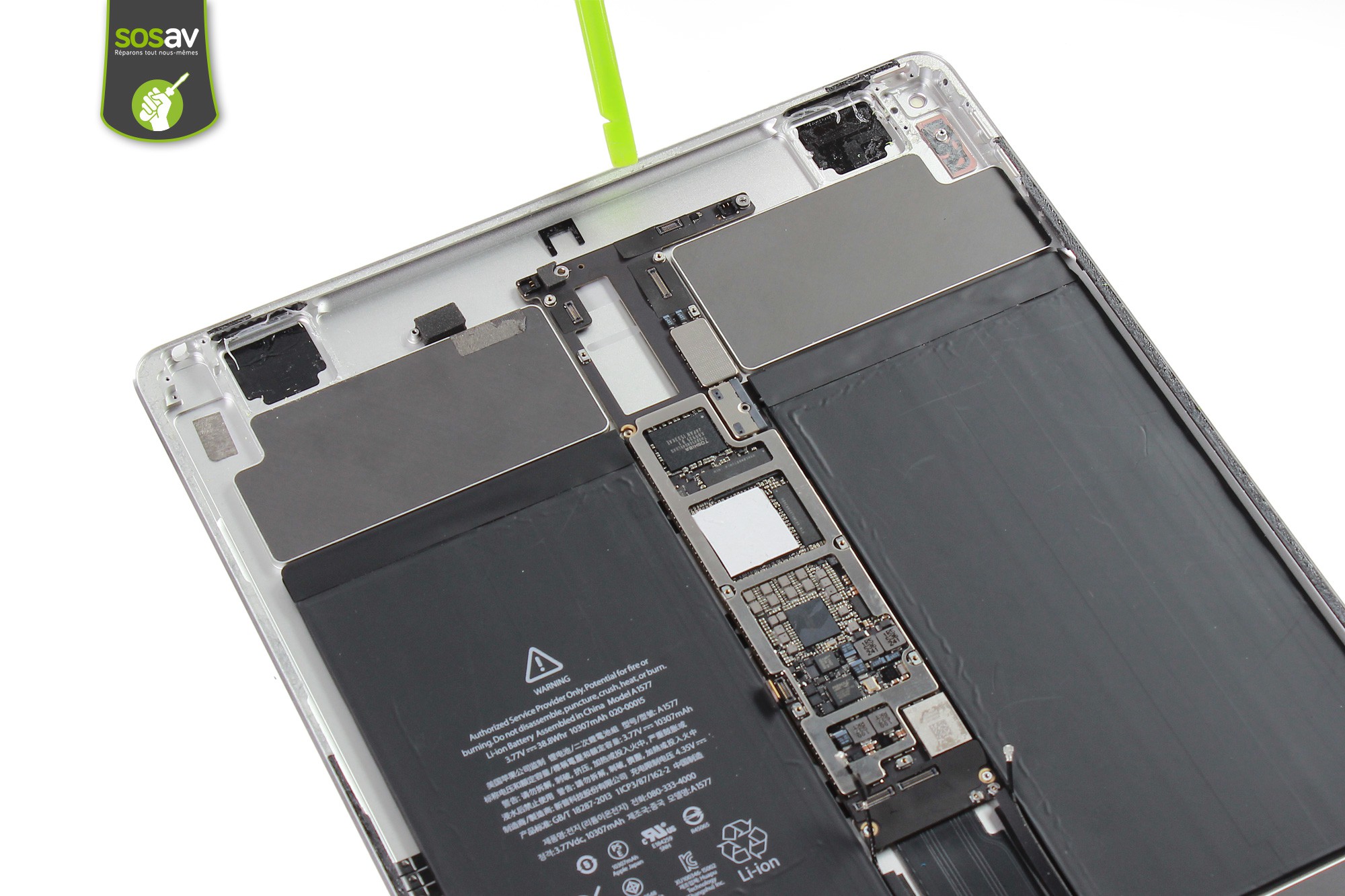

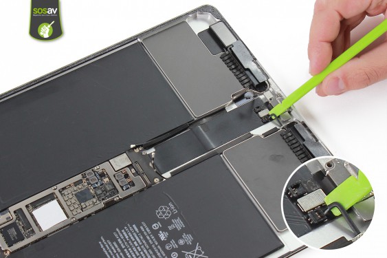

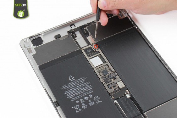

Dévissez la vis cruciforme retenant le connecteur de la batterie au châssis de l'iPad Pro.
Etape 56

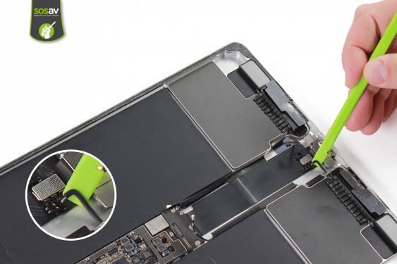

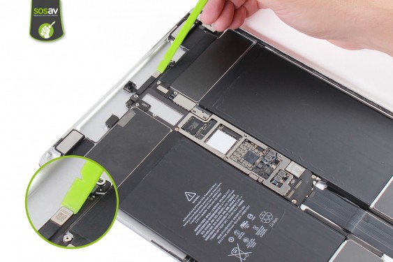

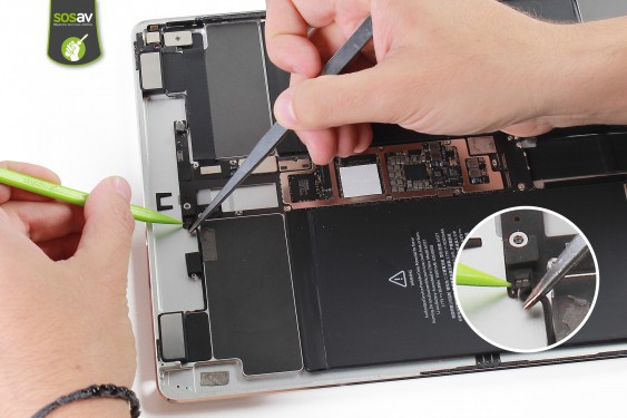

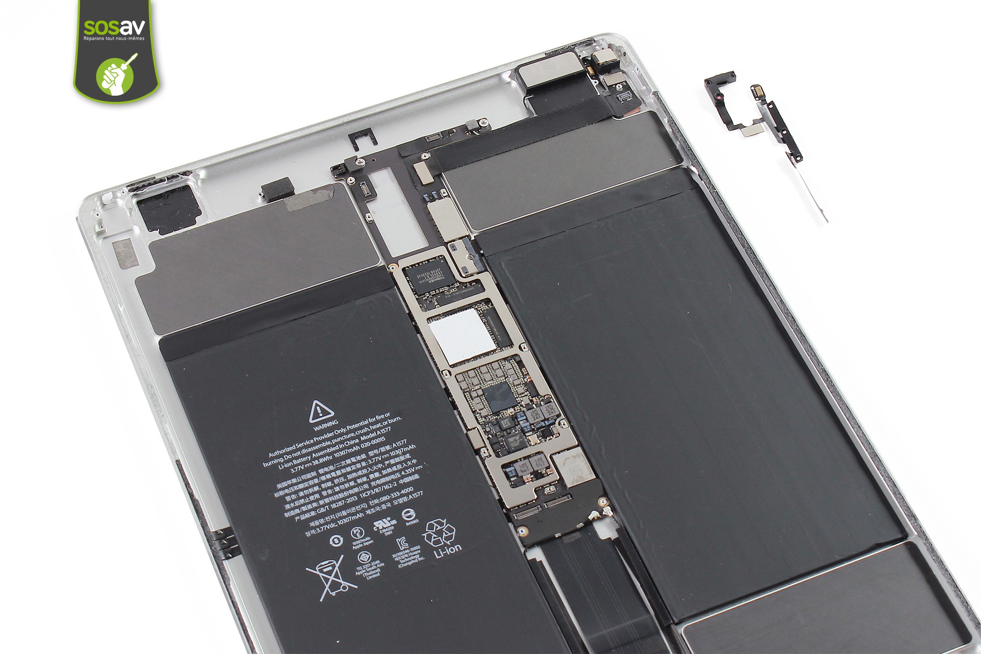

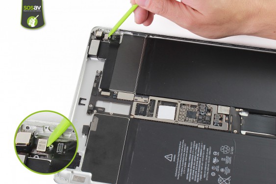

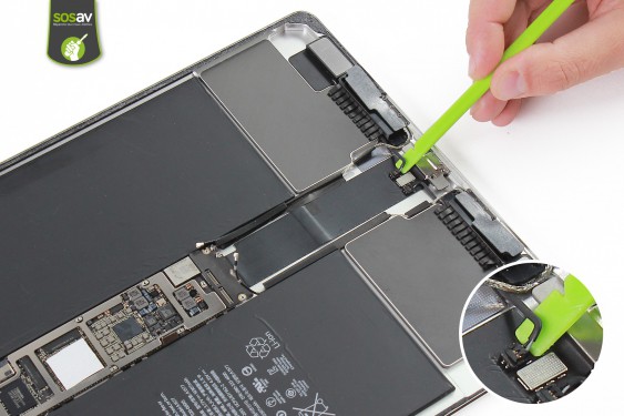

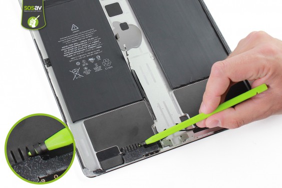

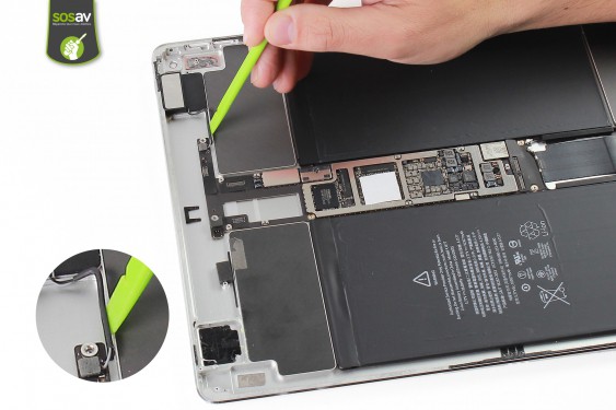

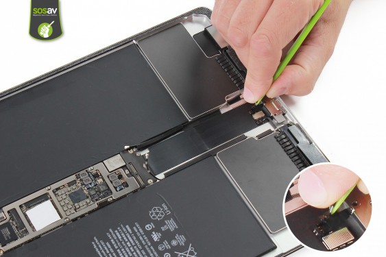

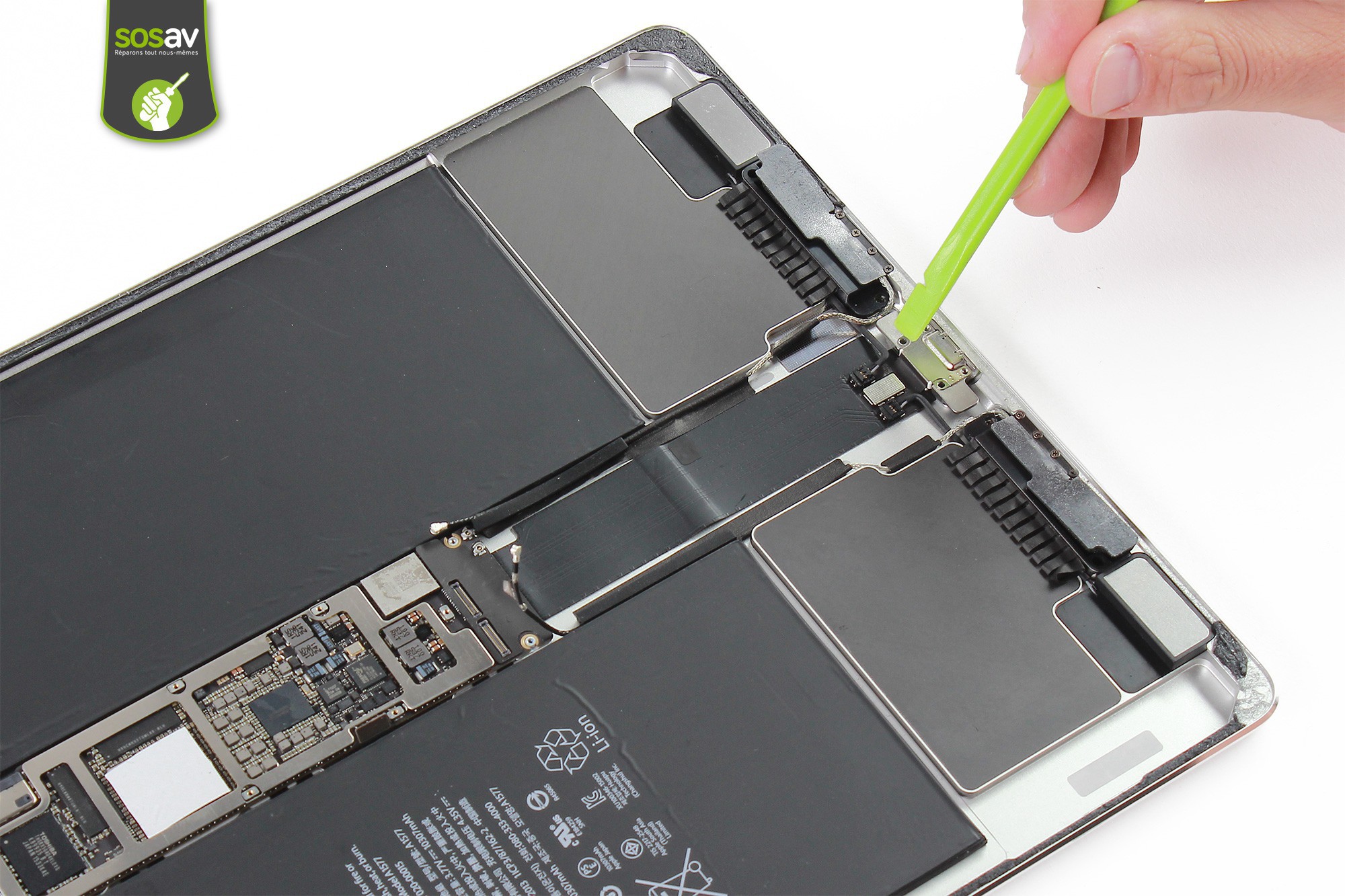

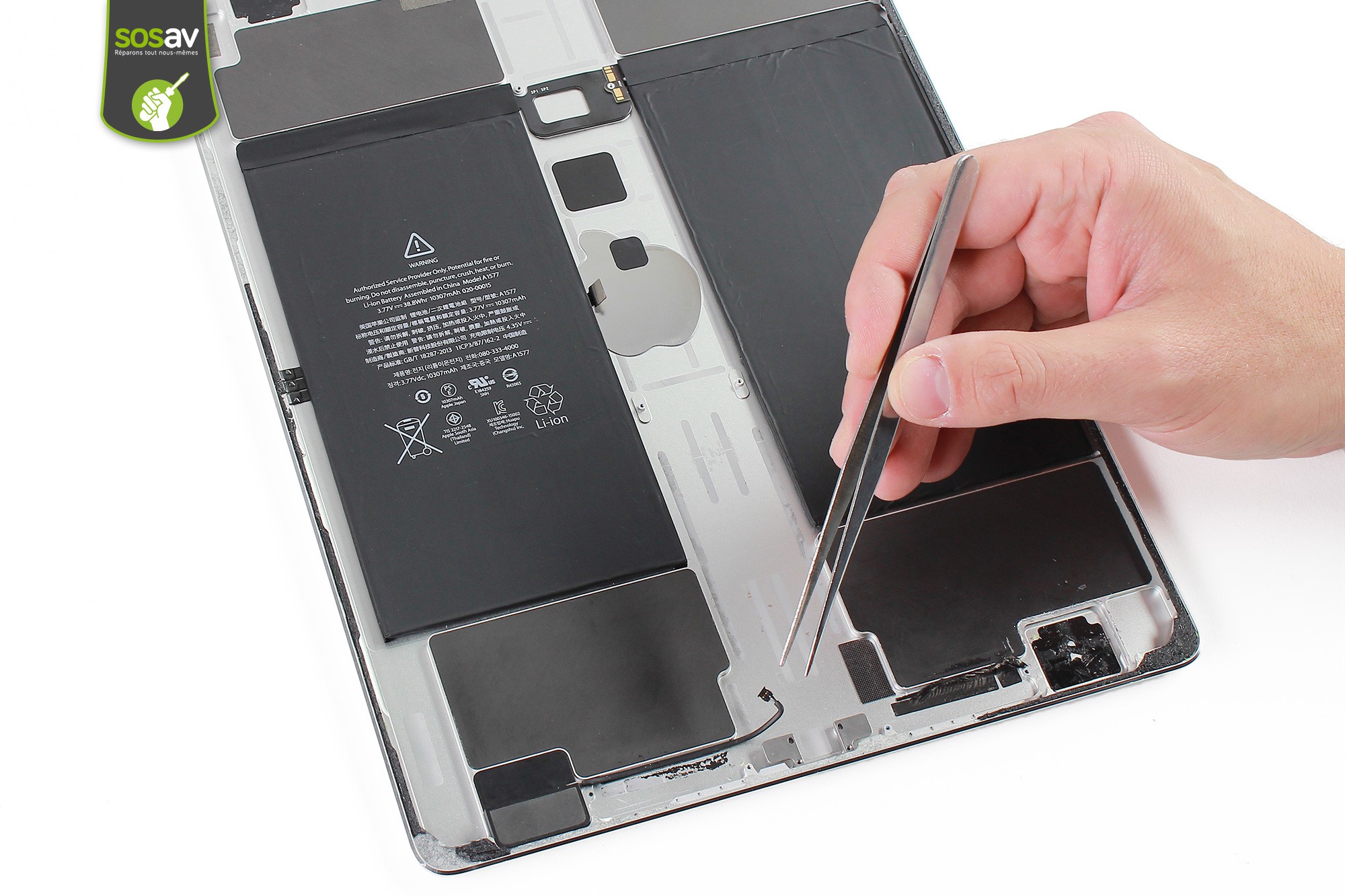

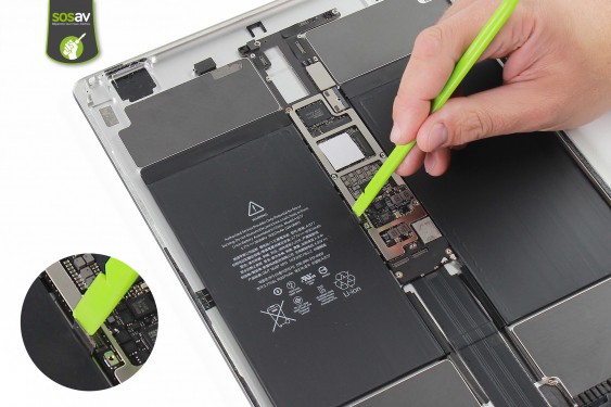

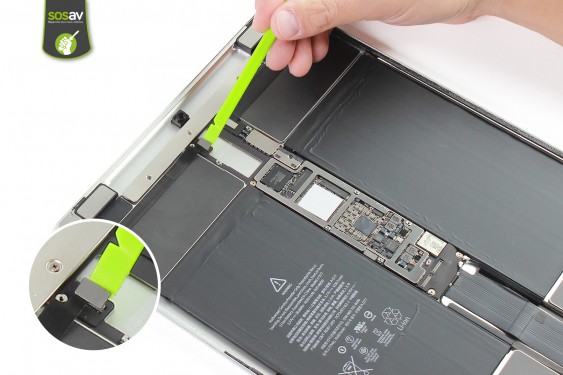

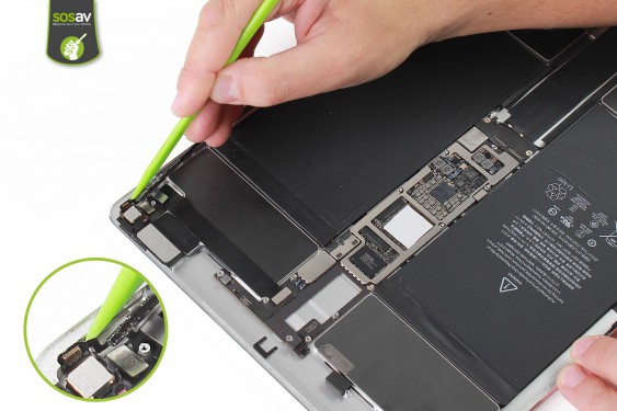

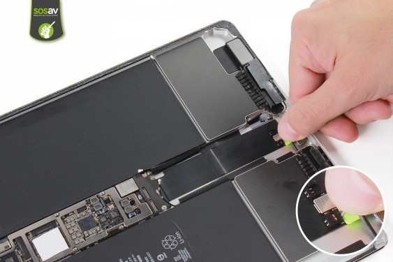

Déconnectez la prise smart connector à l'aide de la pointe de la spatule en nylon.
Etape 57

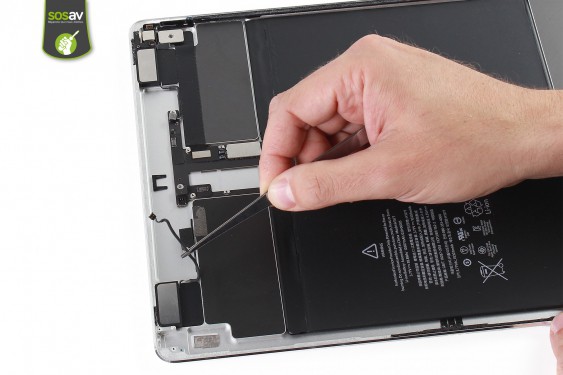

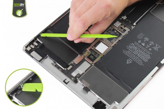

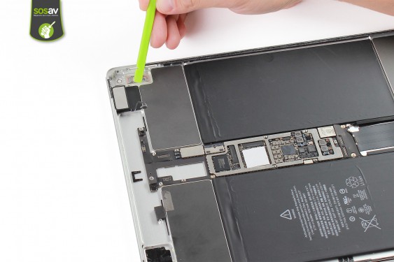

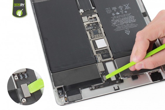

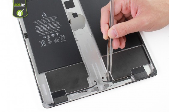

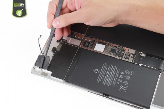

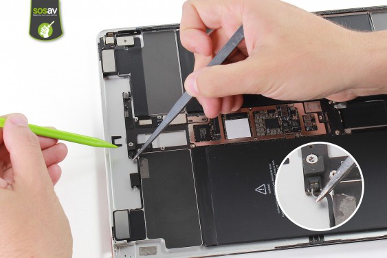

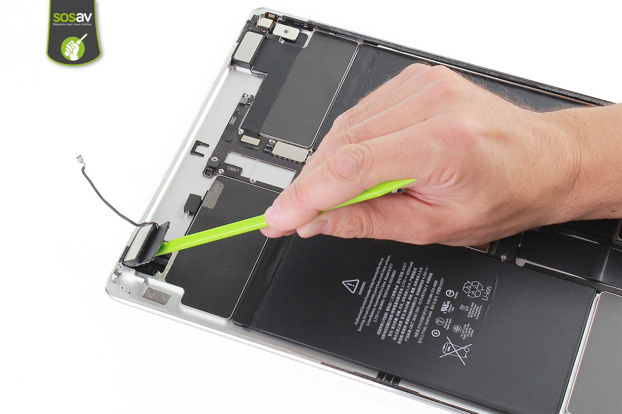

Déconnectez les antennes WiFi de la carte mère.
Etape 58

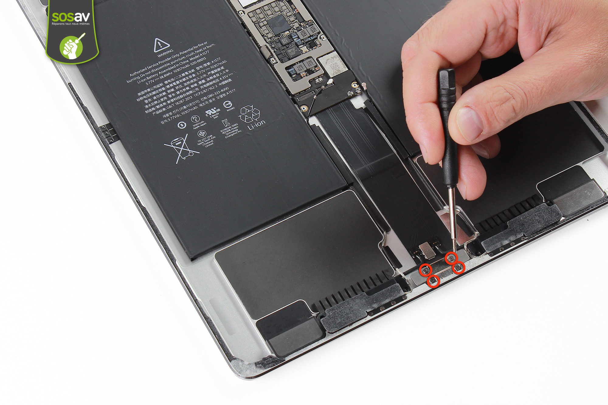

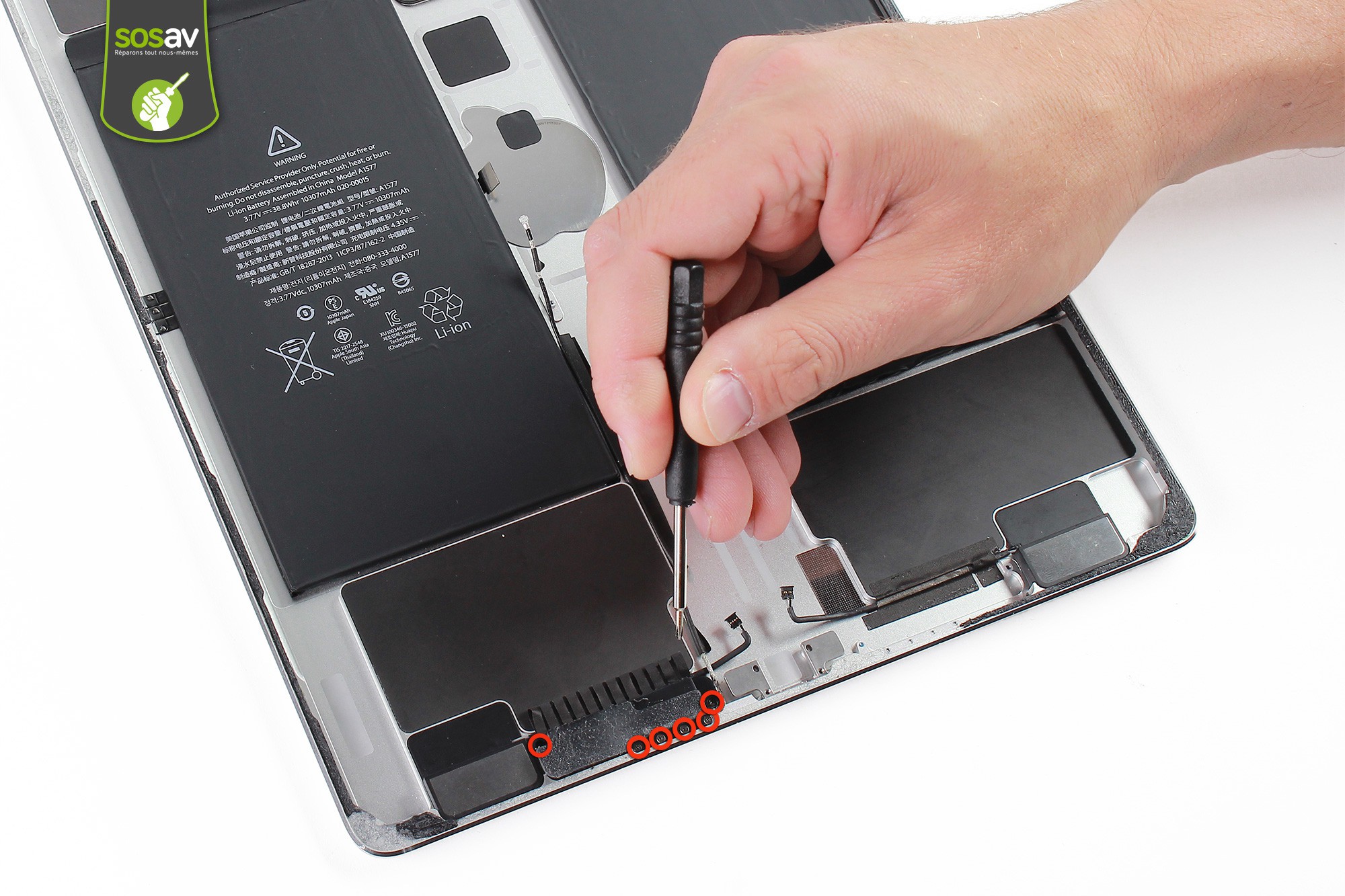

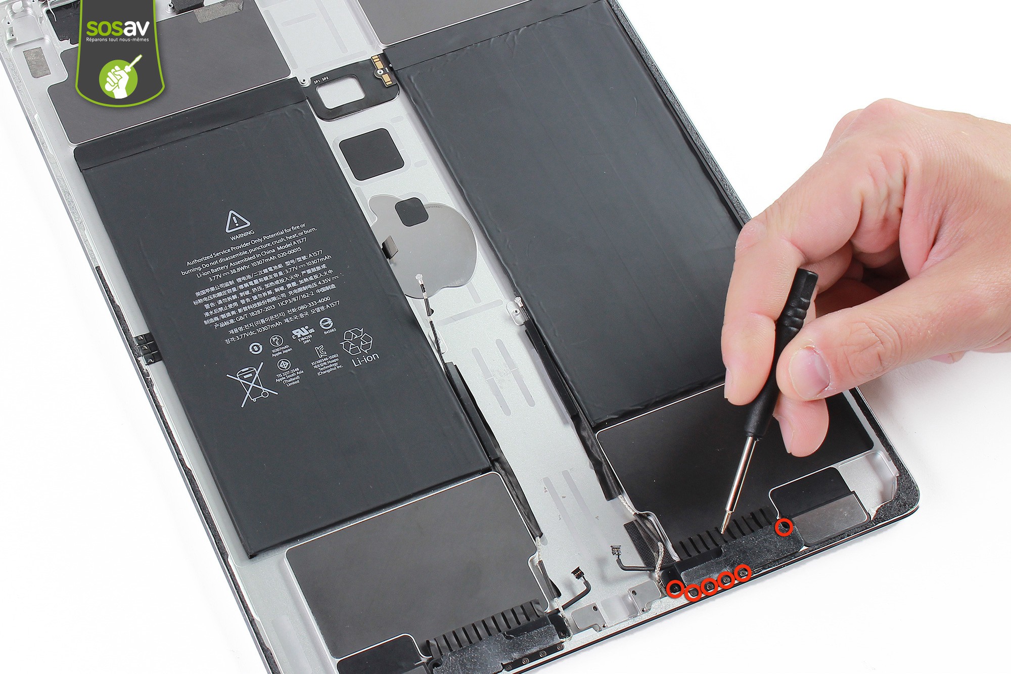

Dévissez les 4 des vis entourées en rouge, retenant le connecteur de charge qui est soudé à la carte mère.
Etape 59

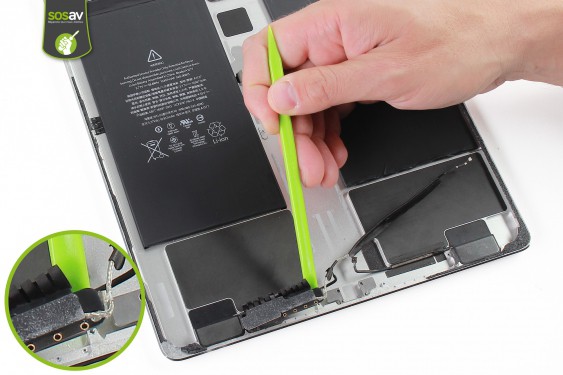

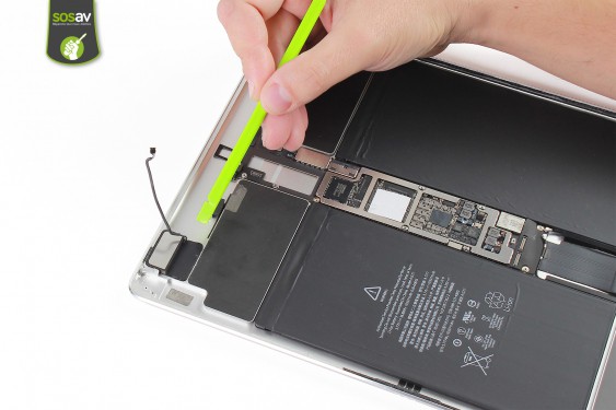

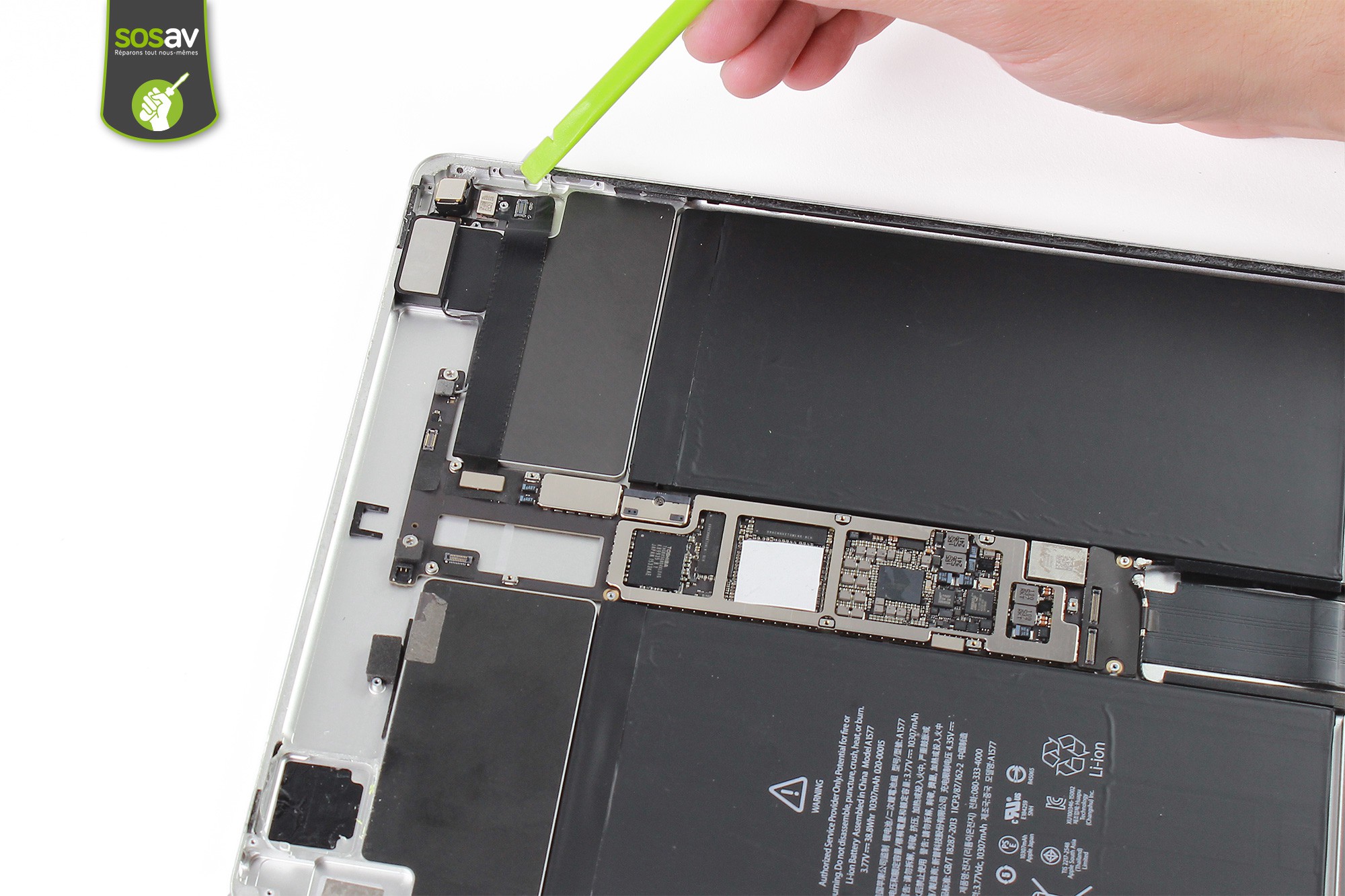

Utilisez la pointe de la spatule en nylon pour commencer à décoller l'antenne de droite.
Etape 60
Puis recommencez l'opération avec le connecteur d'antenne de gauche.

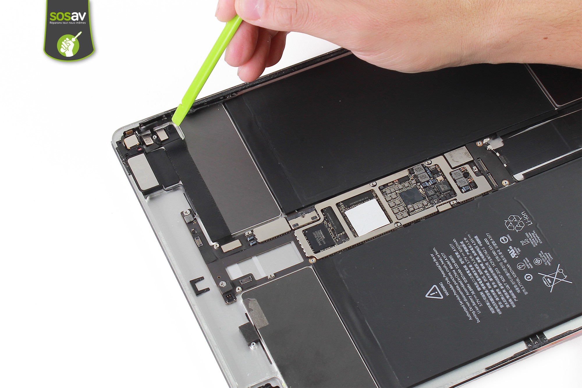

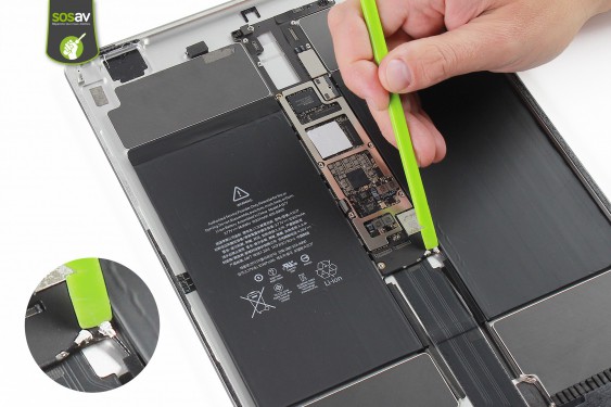

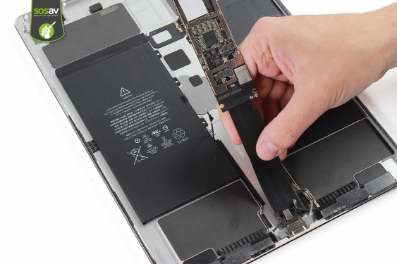

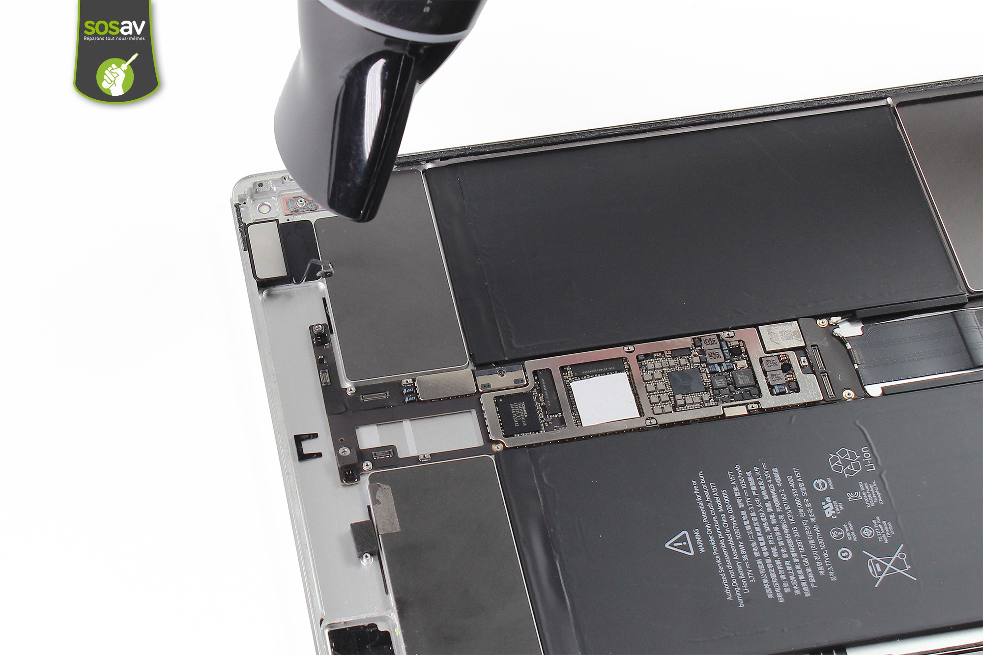

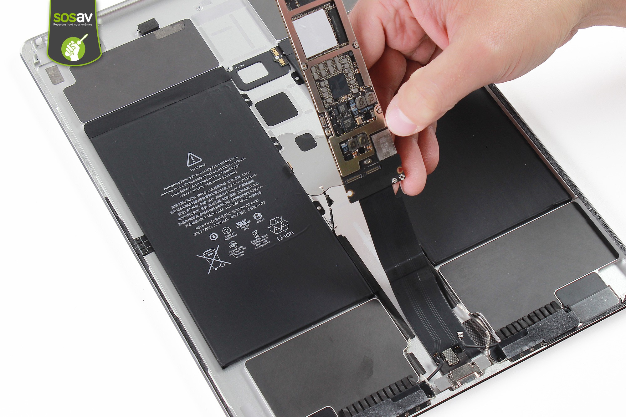

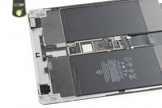

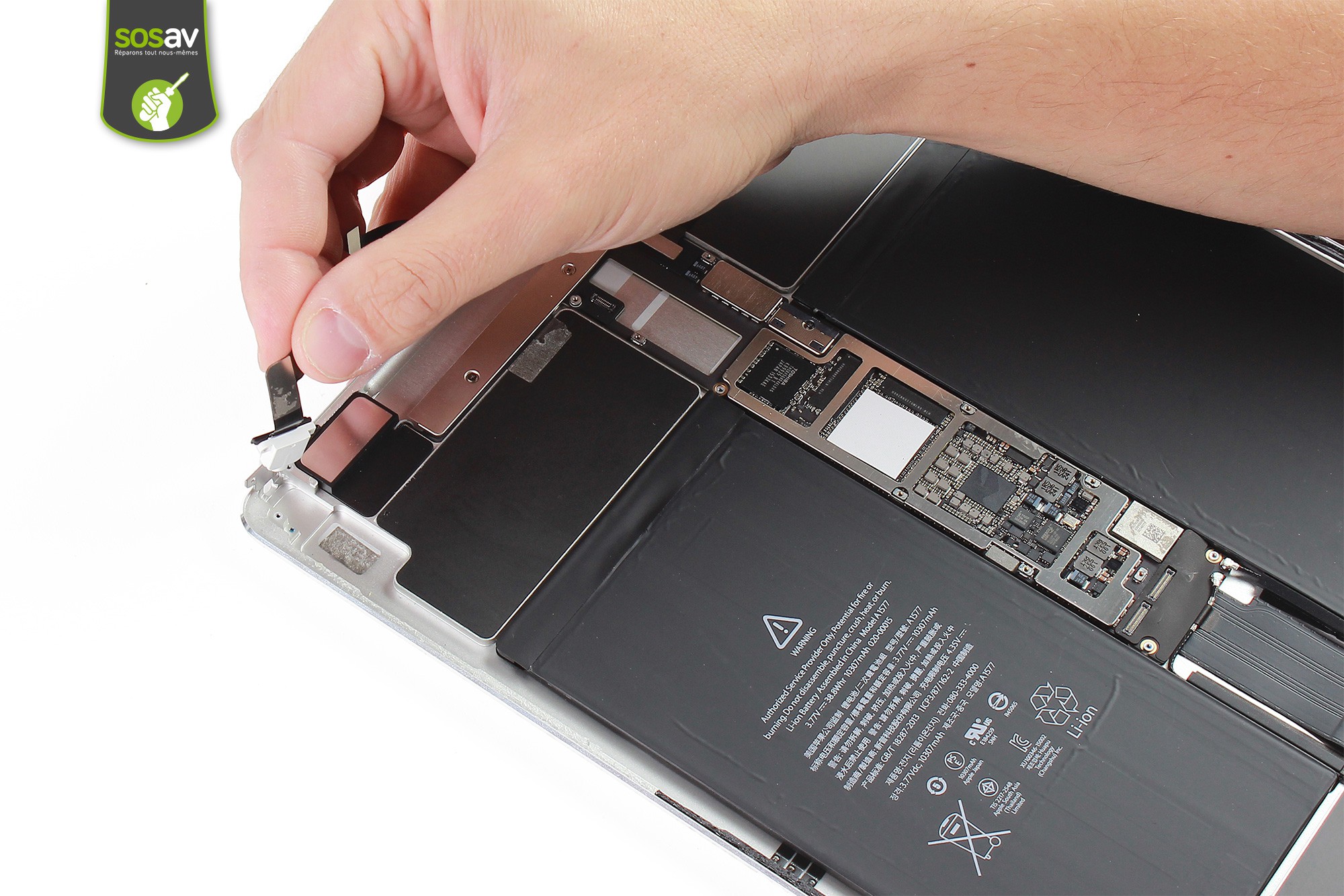

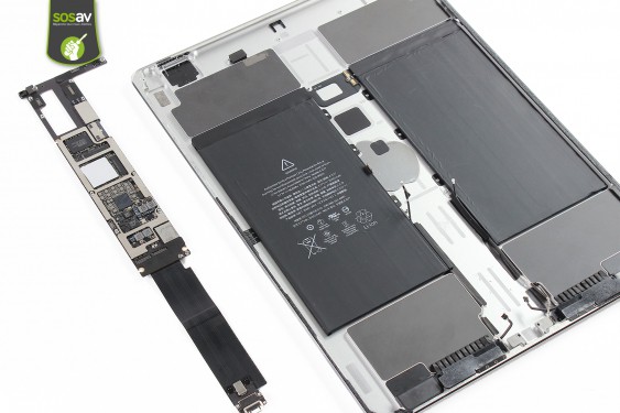

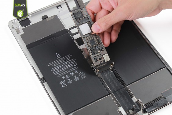

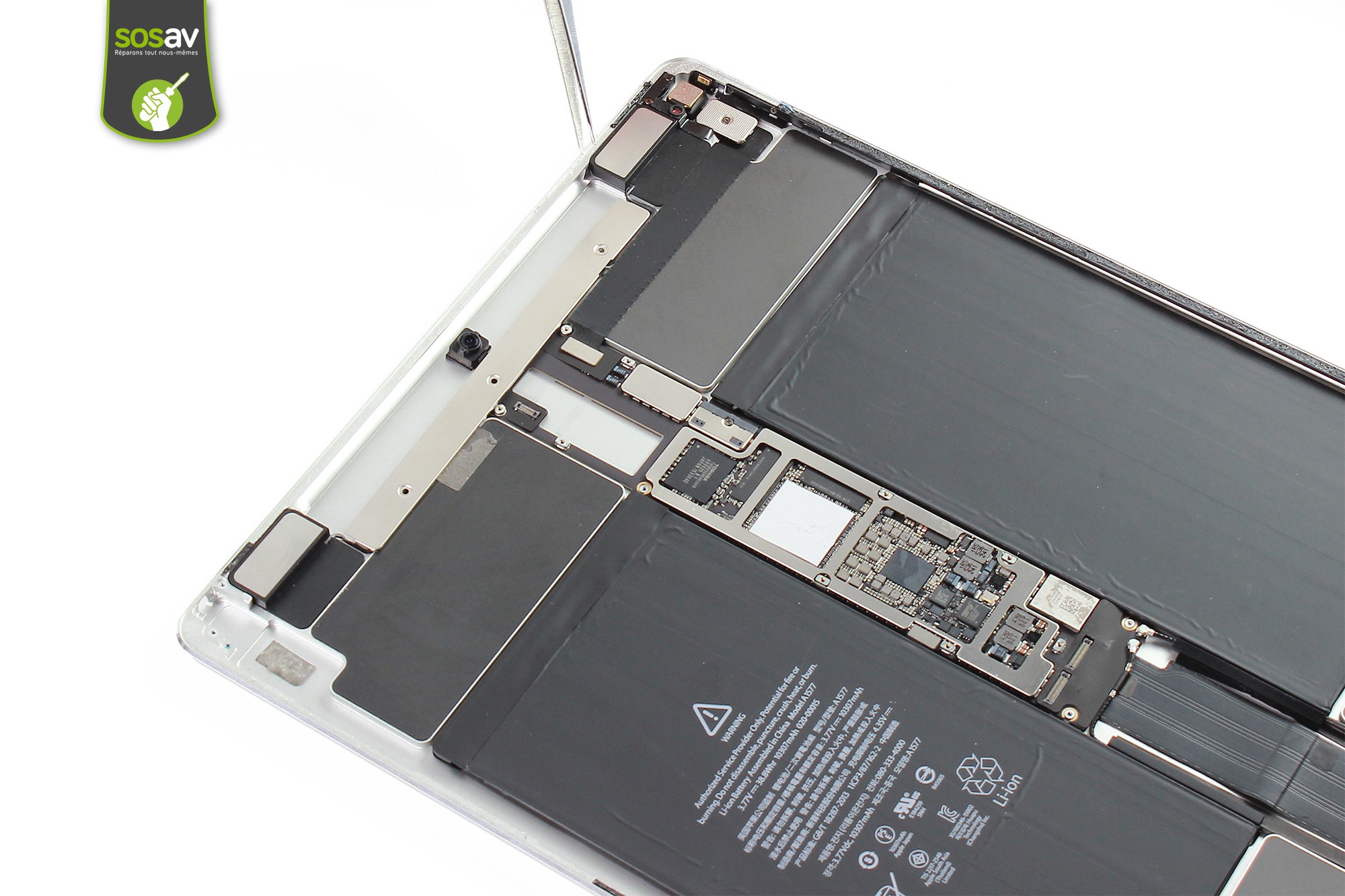

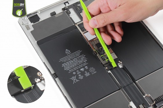

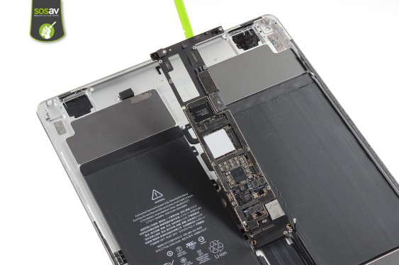

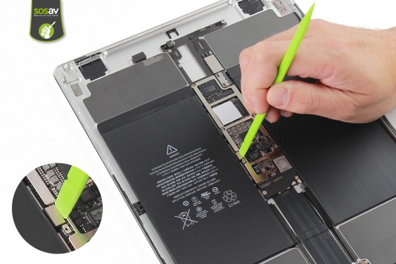

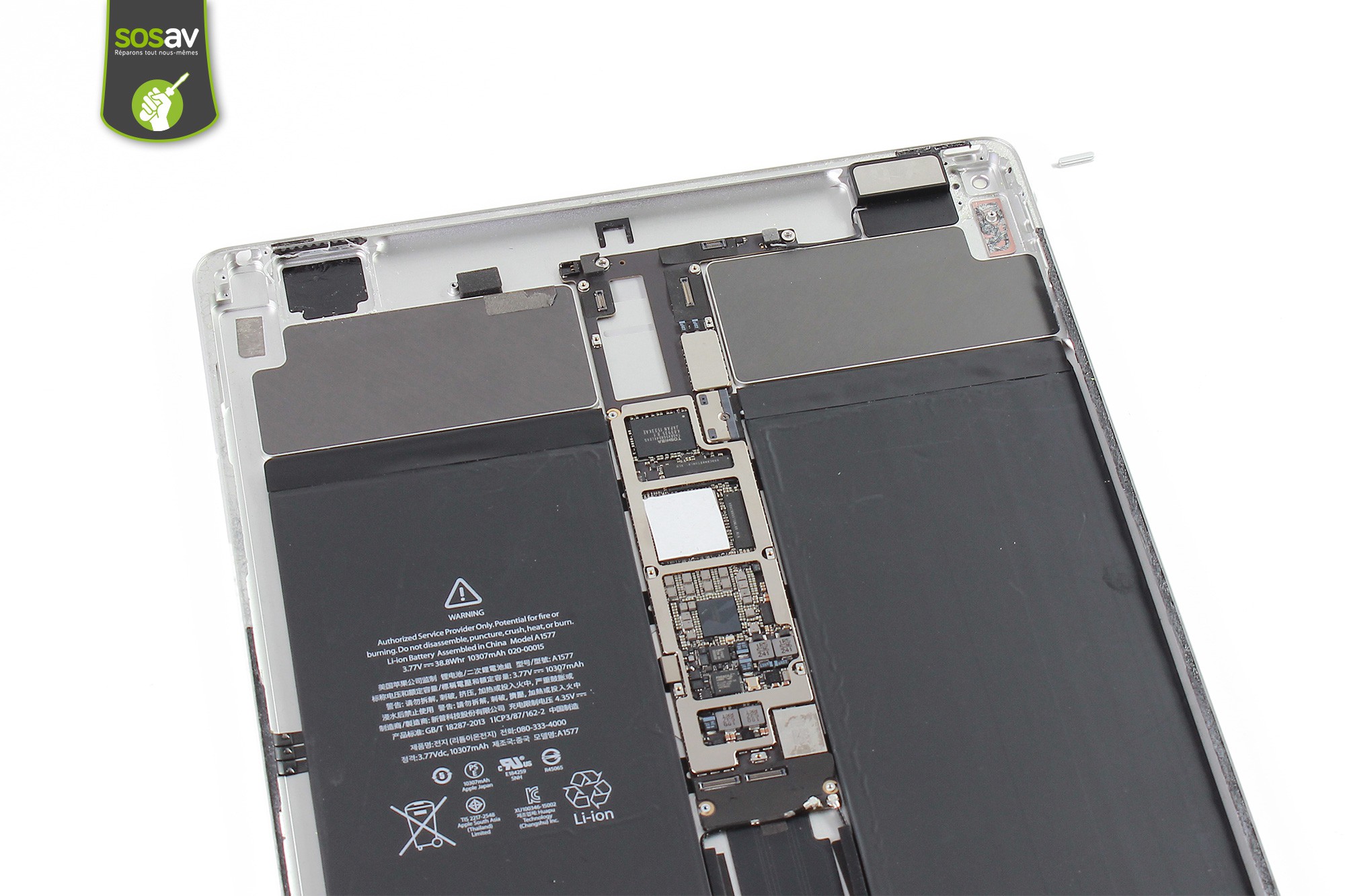

La carte mère est complètement libérée.Reprenez la spatule en nylon, pour commencer à soulever la carte mère.
Etape 62

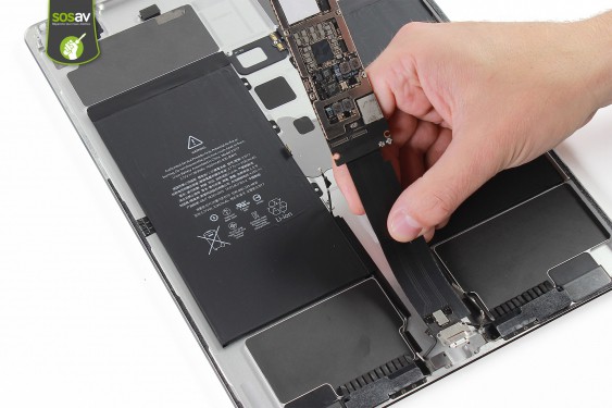

Retirez la carte mère délicatement en tirant légèrement vers le haut.

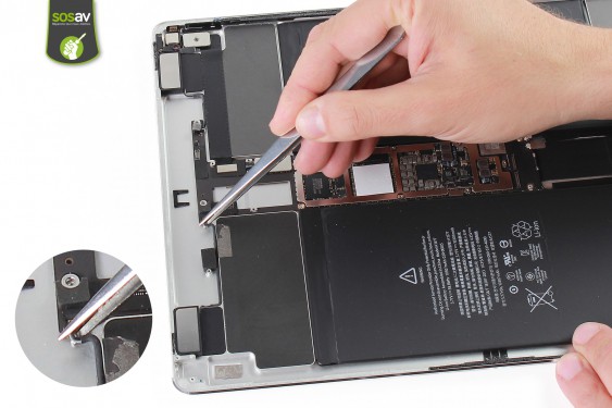

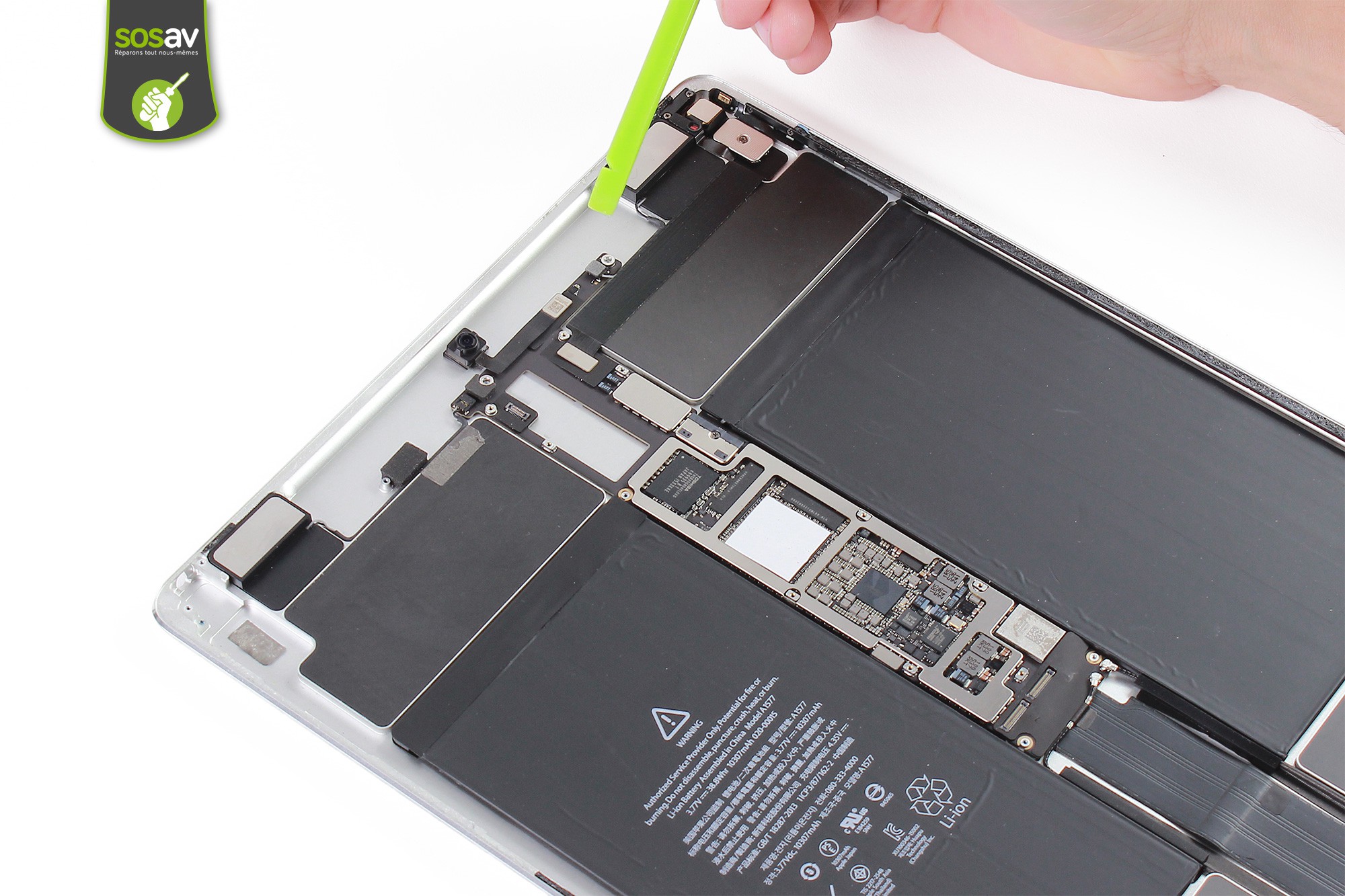

Etape 63

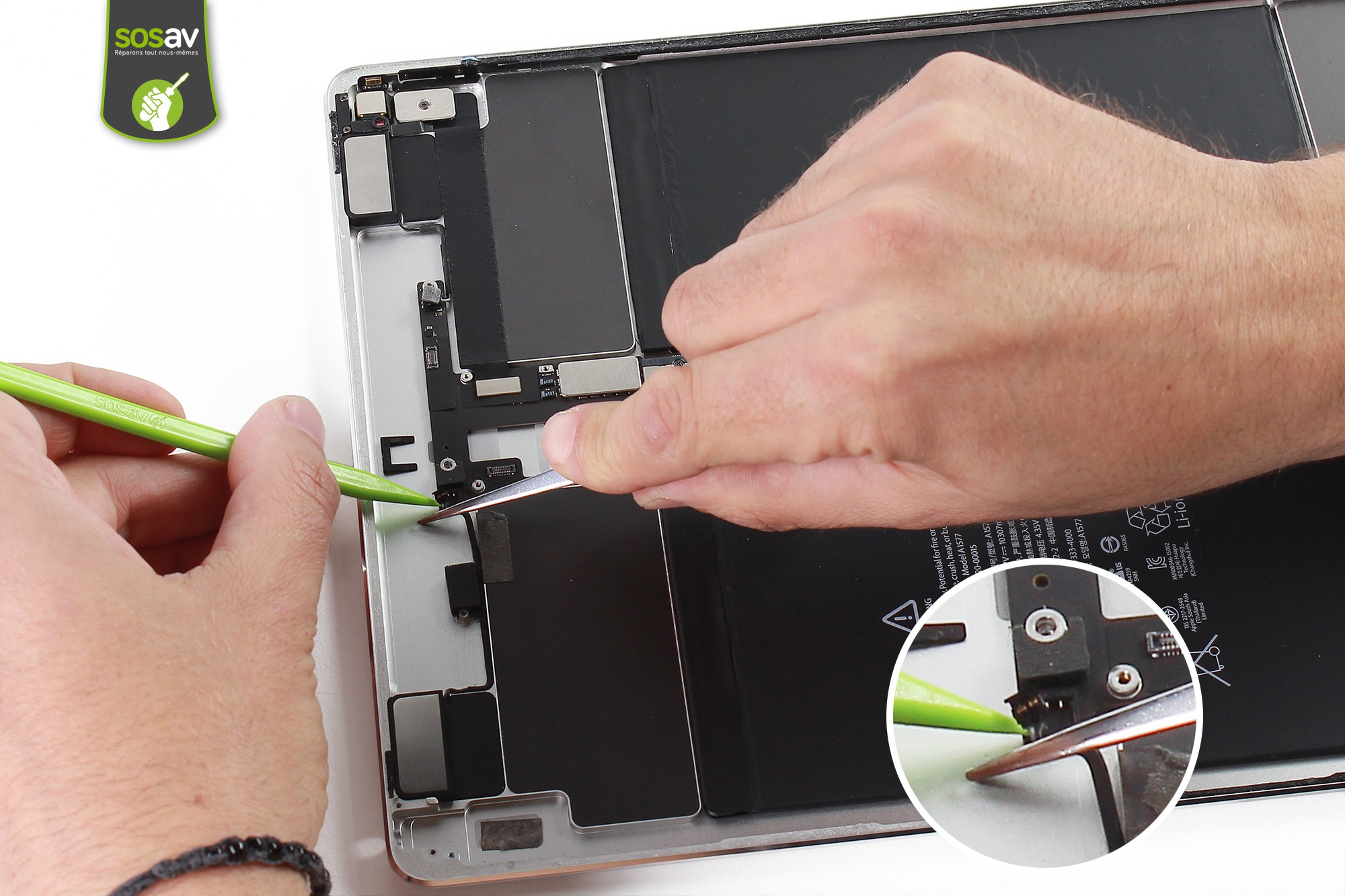

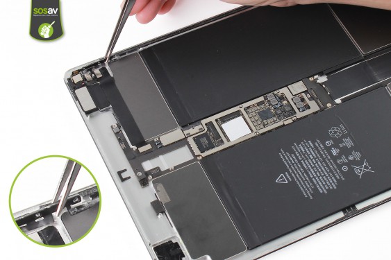

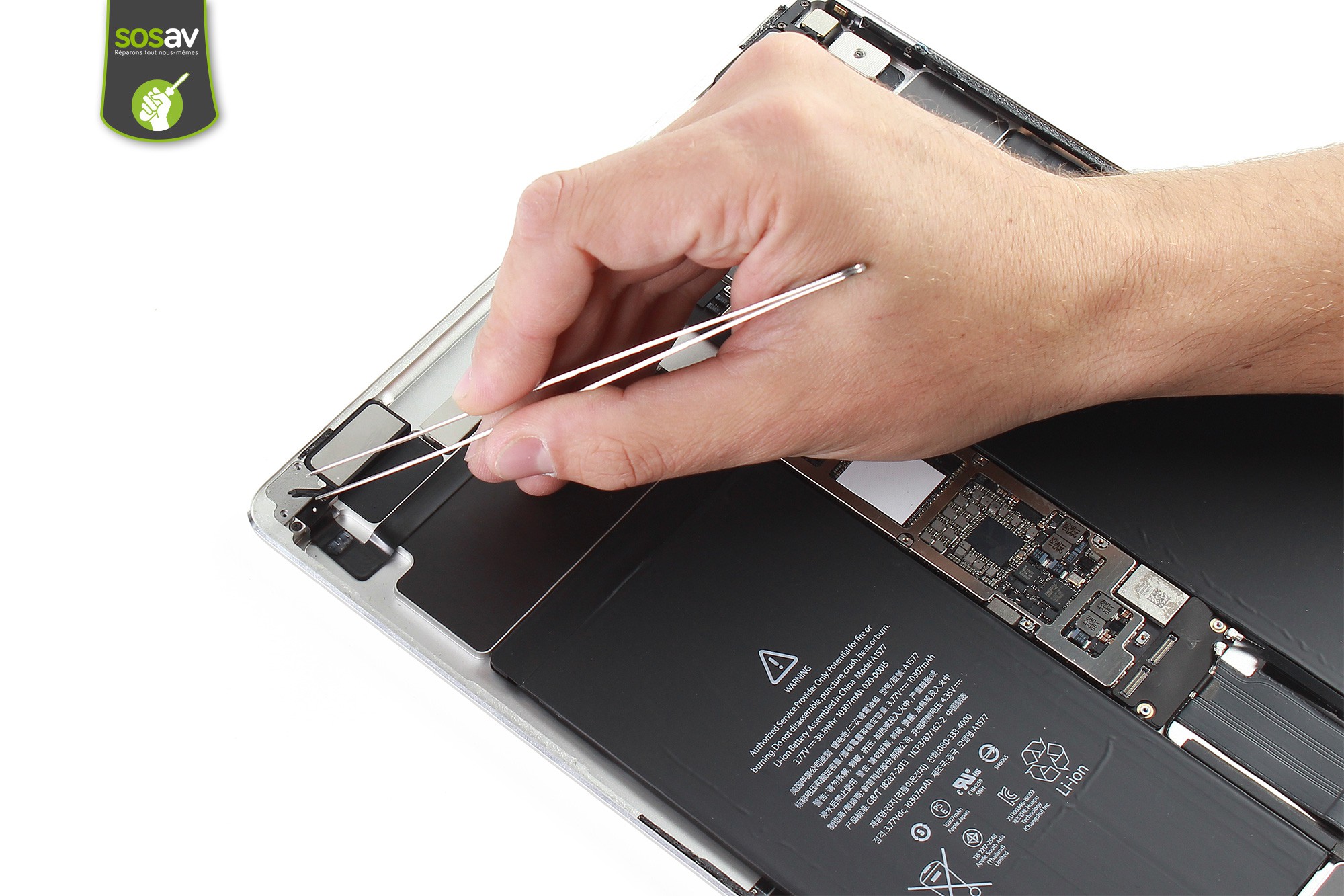

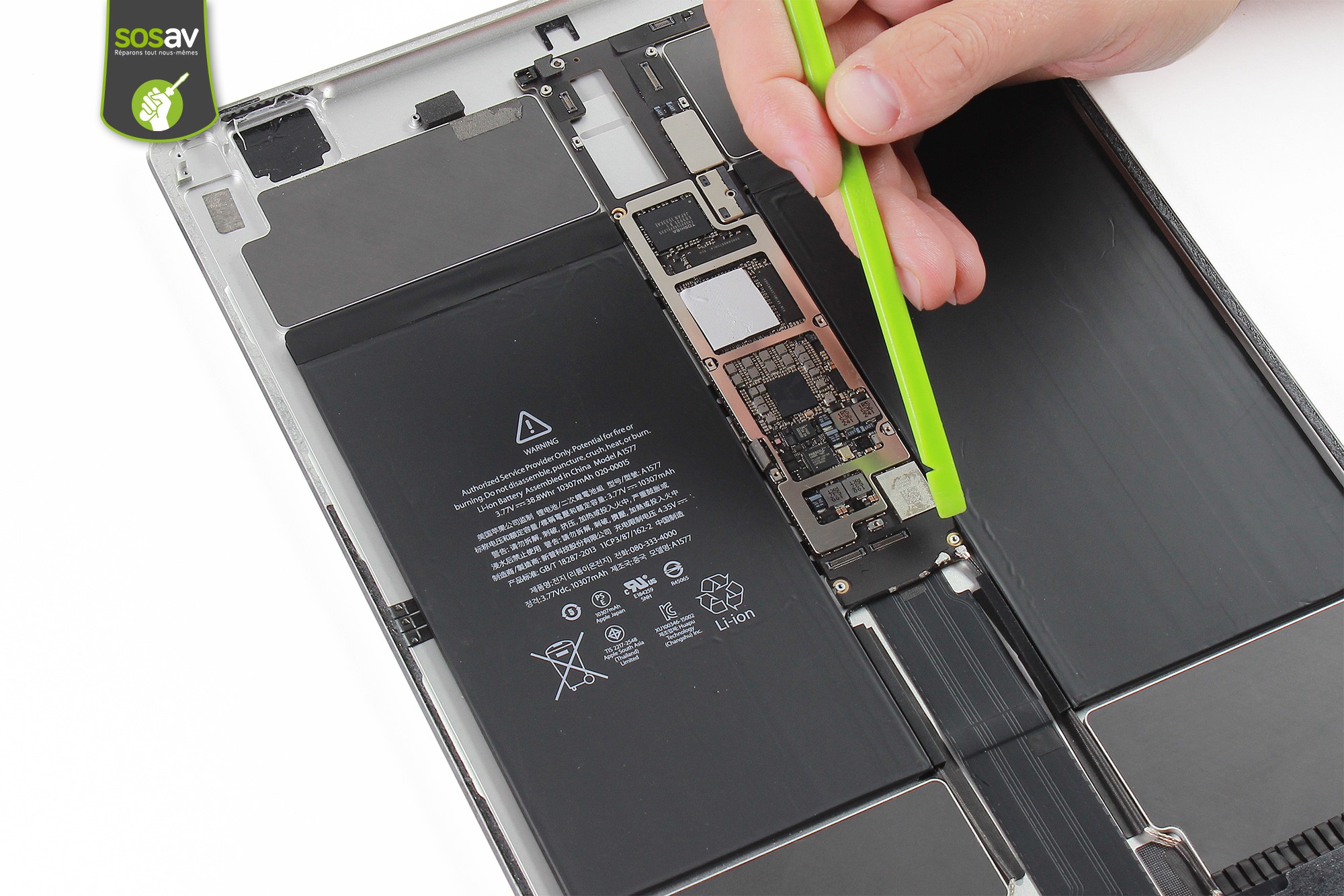

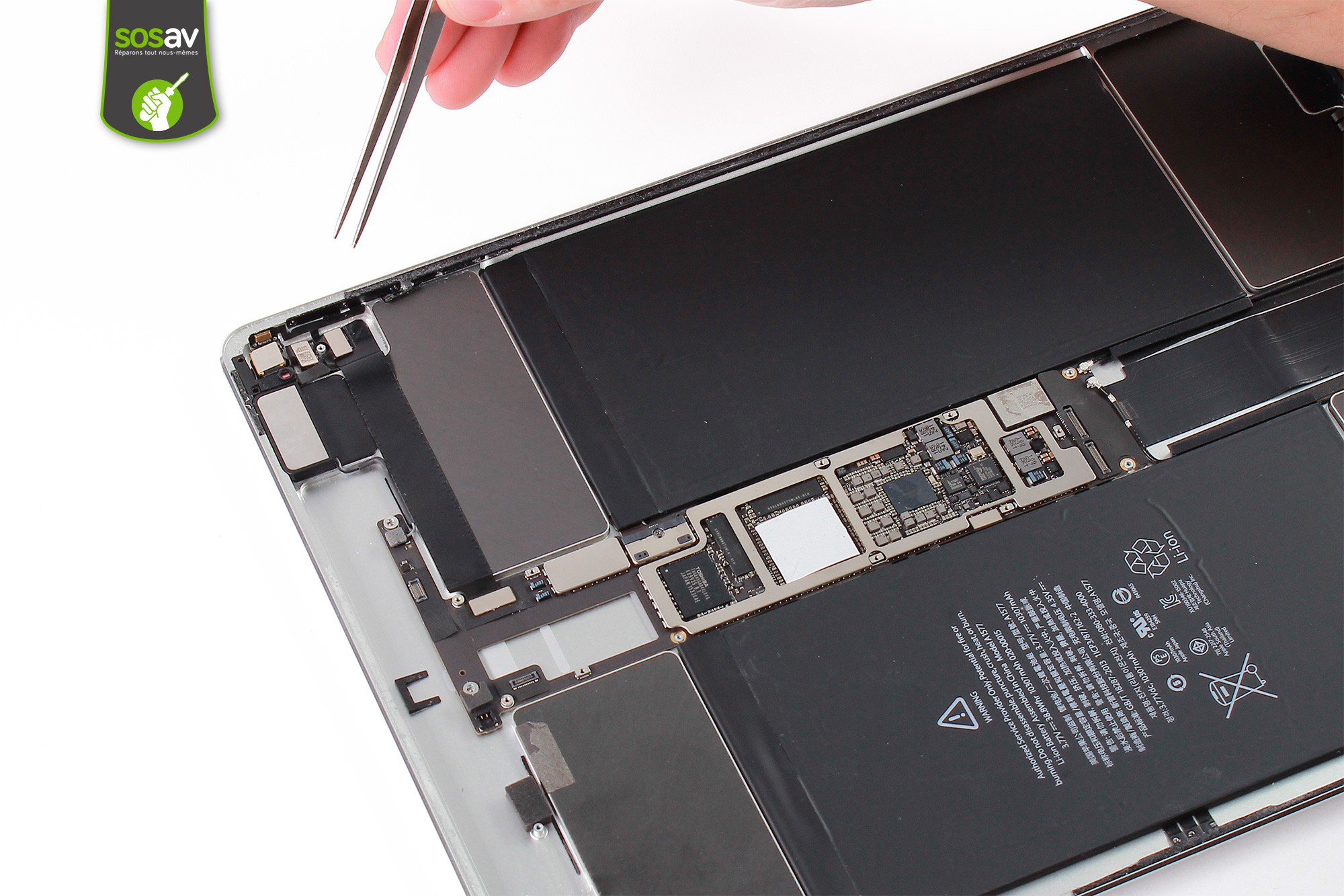

A l'aide de la pointe de la spatule en nylon, tirez la languette jusqu'a ce qu'elle sorte complètement.
Etape 64
Tirez doucement afin de ne pas casser la languette.Répétez l'opération sur les 7 languettes restantes en étant minutieux.

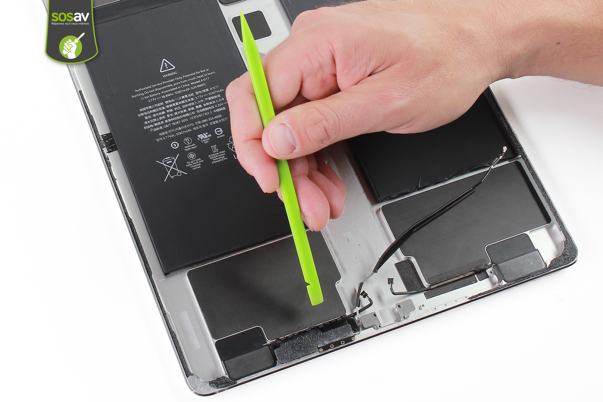

Reprenez le tournevis cruciforme pour dévissez l'ensemble des vis entourées en rouge.Puis décollez avec la pince en métal l'antenne WiFi du châssis.
Etape 66
Chauffez à l'aide du sèche cheveux, le module WiFi de droite.Puis utilisez la pointe de la spatule en nylon pour commencer à décoller l'antenne WiFi.
Etape 67
Insérez le coté plat de la spatule en nylon, sous le bloc antenne, afin de procéder à son décollement.

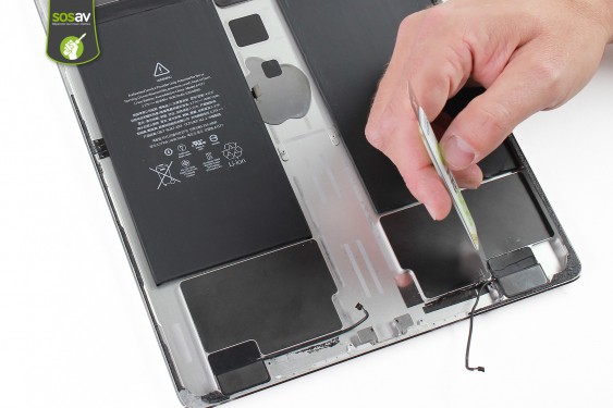

Avec la pince en métal, commencez à décoller l'antenne de gauche.
Etape 71

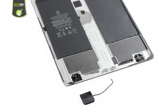

Puis avec la spatule en nylon, retirez le bloc antenne WiFi de gauche.
Etape 72

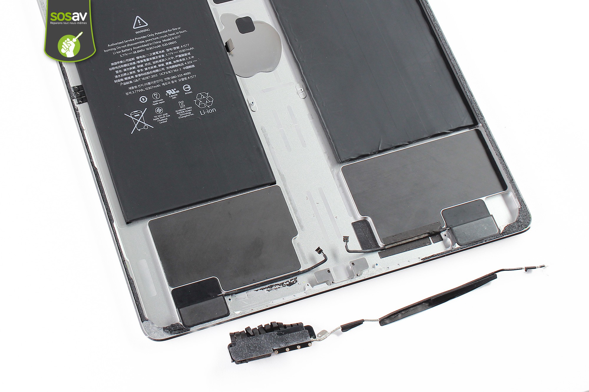

L'antenne WiFi de l'iPad Pro est maintenant retirée.

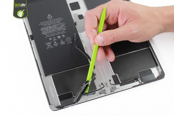

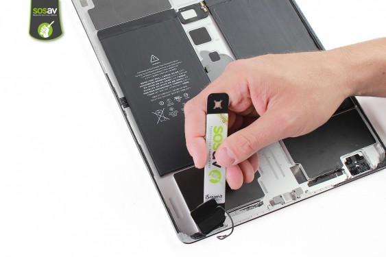

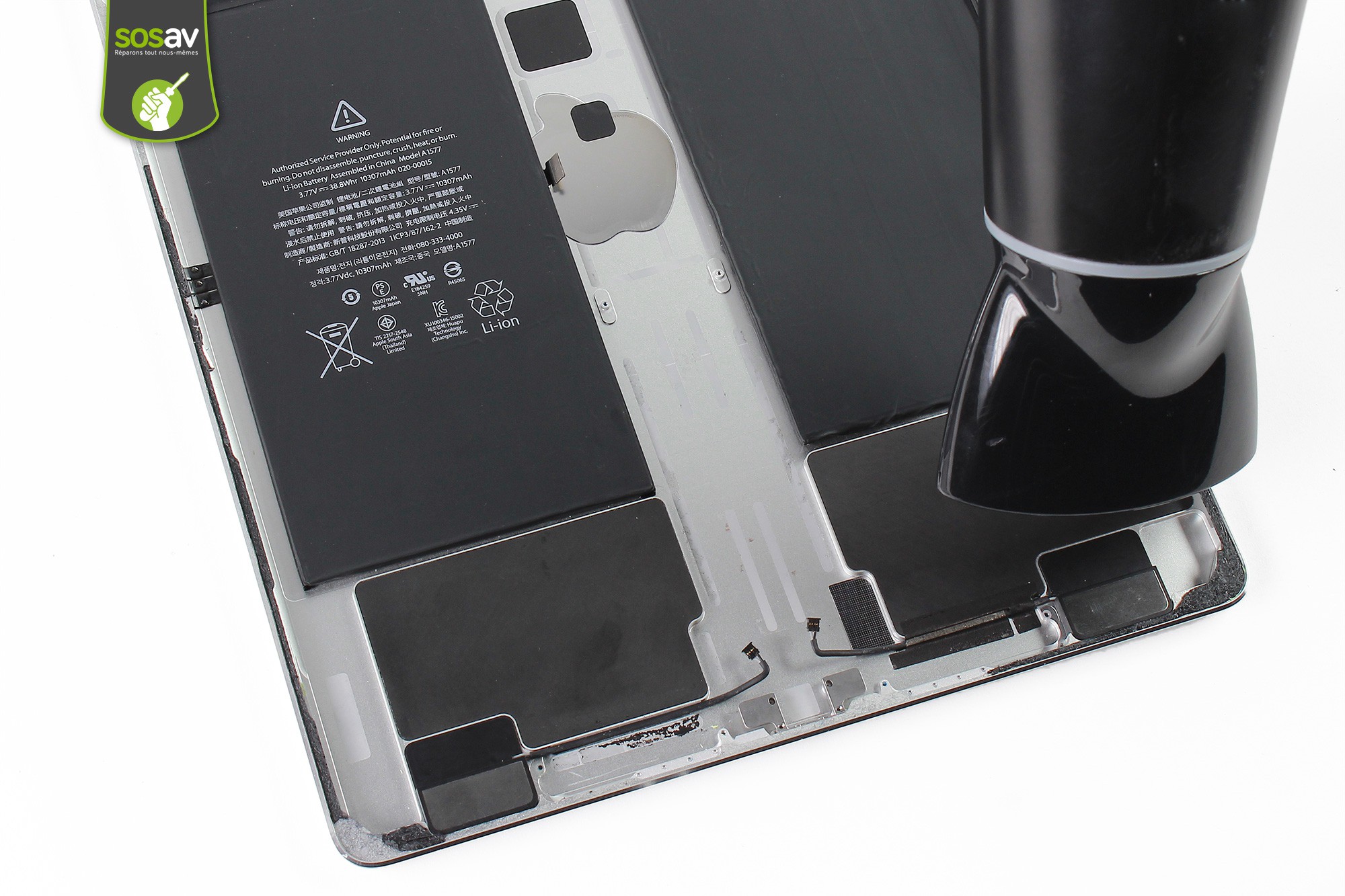

Etape 73

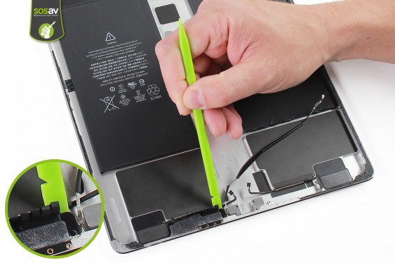

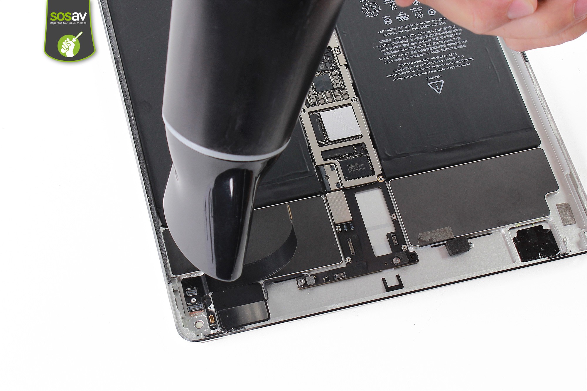

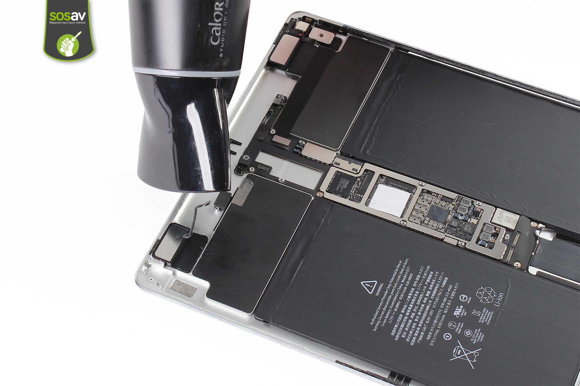

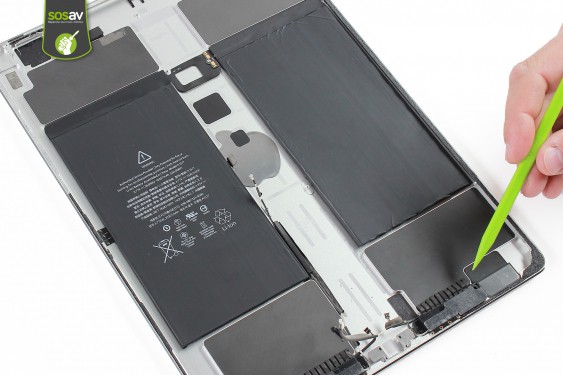

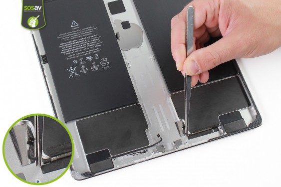

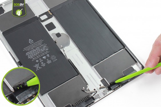

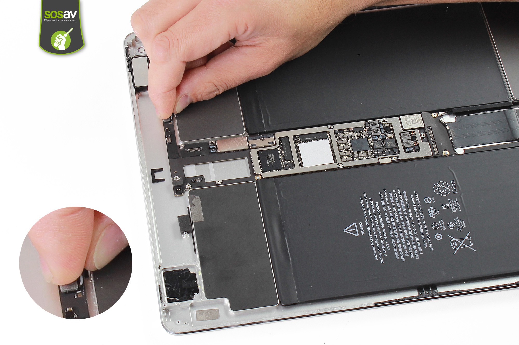

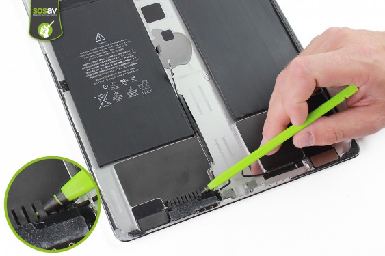

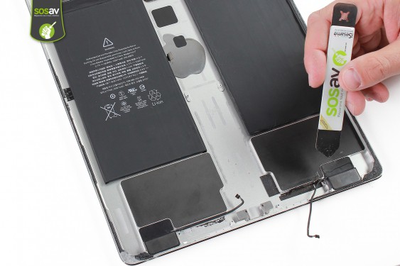

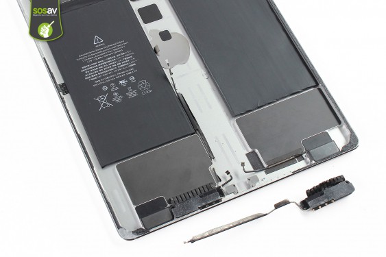

Chauffez les haut-parleurs bas avec le sèche cheveux.Les haut-parleurs sont collés avec une colle très forte. N'hésitez pas à bien chauffer la partie à décoller.Avec la pince en métal, décollez le connecteur du haut-parleur.
Etape 74
A l'aide de la spatule iSesamo, retirezle haut-parleur. Chauffez à nouveau si nécessaire, aucune résistance ne doit se faire sentir.
Etape 75
Vous pouvez extraire le haut-parleur droit du bas de l'iPad Pro.

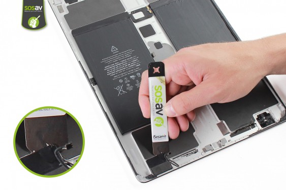

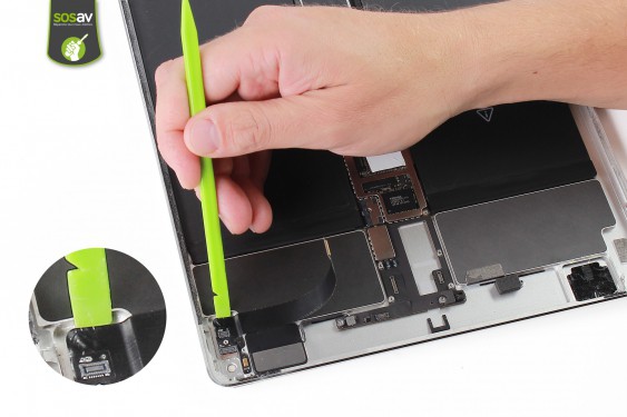

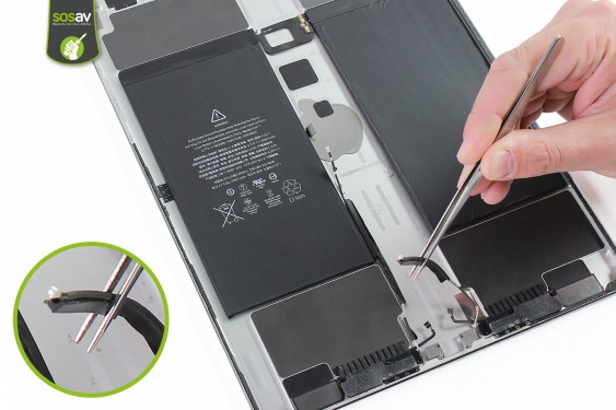

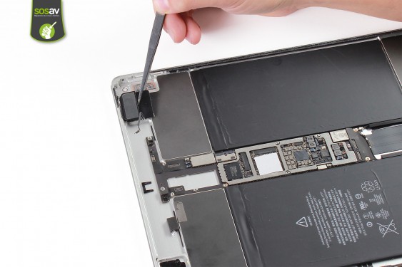

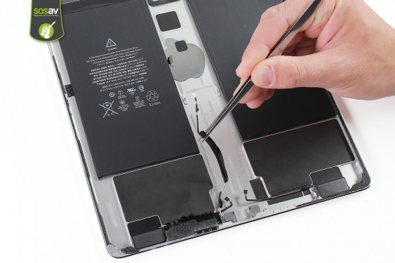

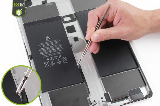

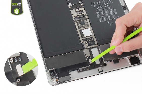

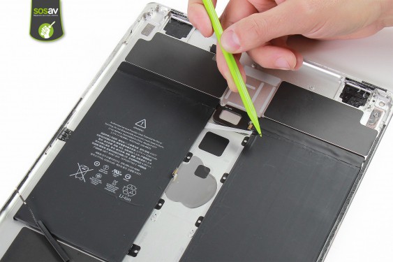

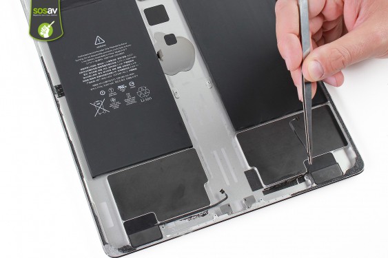

A l'aide de la pince en métal, décollez le connecteur du haut-parleur.

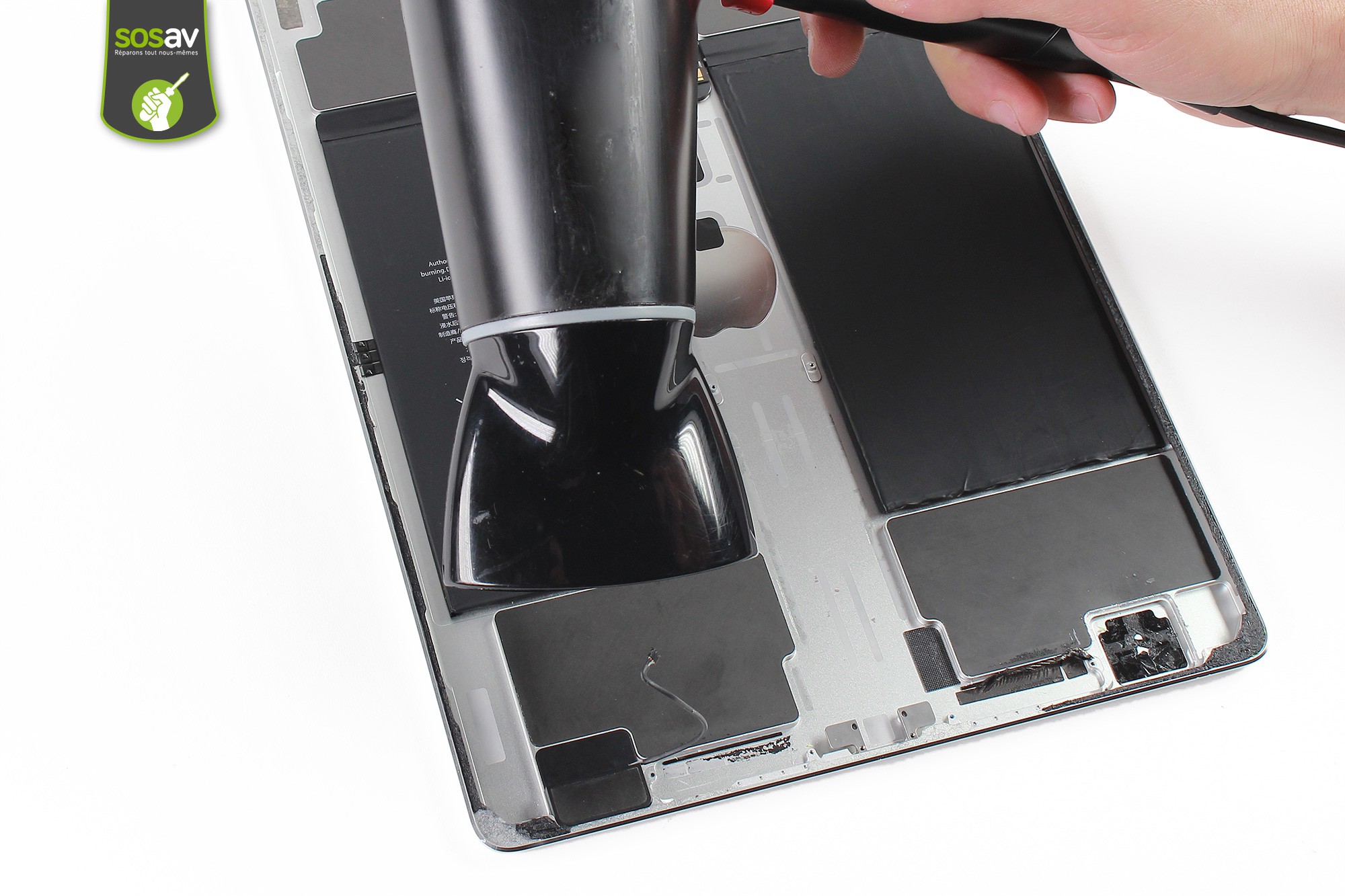

Etape 77

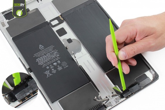

Puis chauffez bien le haut-parleur de gauche avec le sèche-cheveux.Puis décollez-le grâce à la spatule iSesamo.
Etape 78
Vous pouvez extraire le haut-parleur gauche du bas de l'iPad Pro.

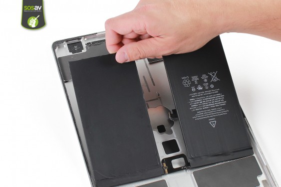

Etape 79

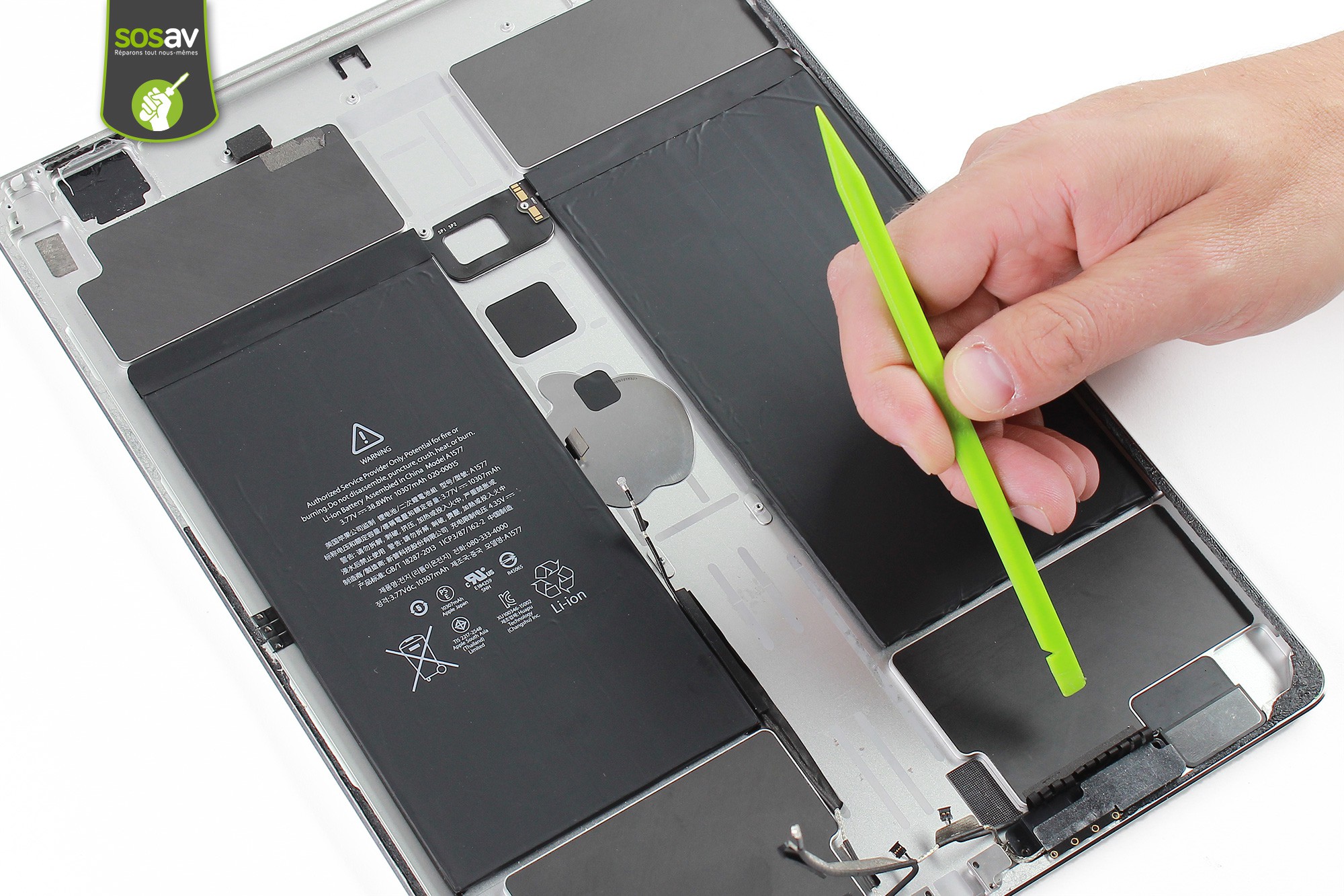

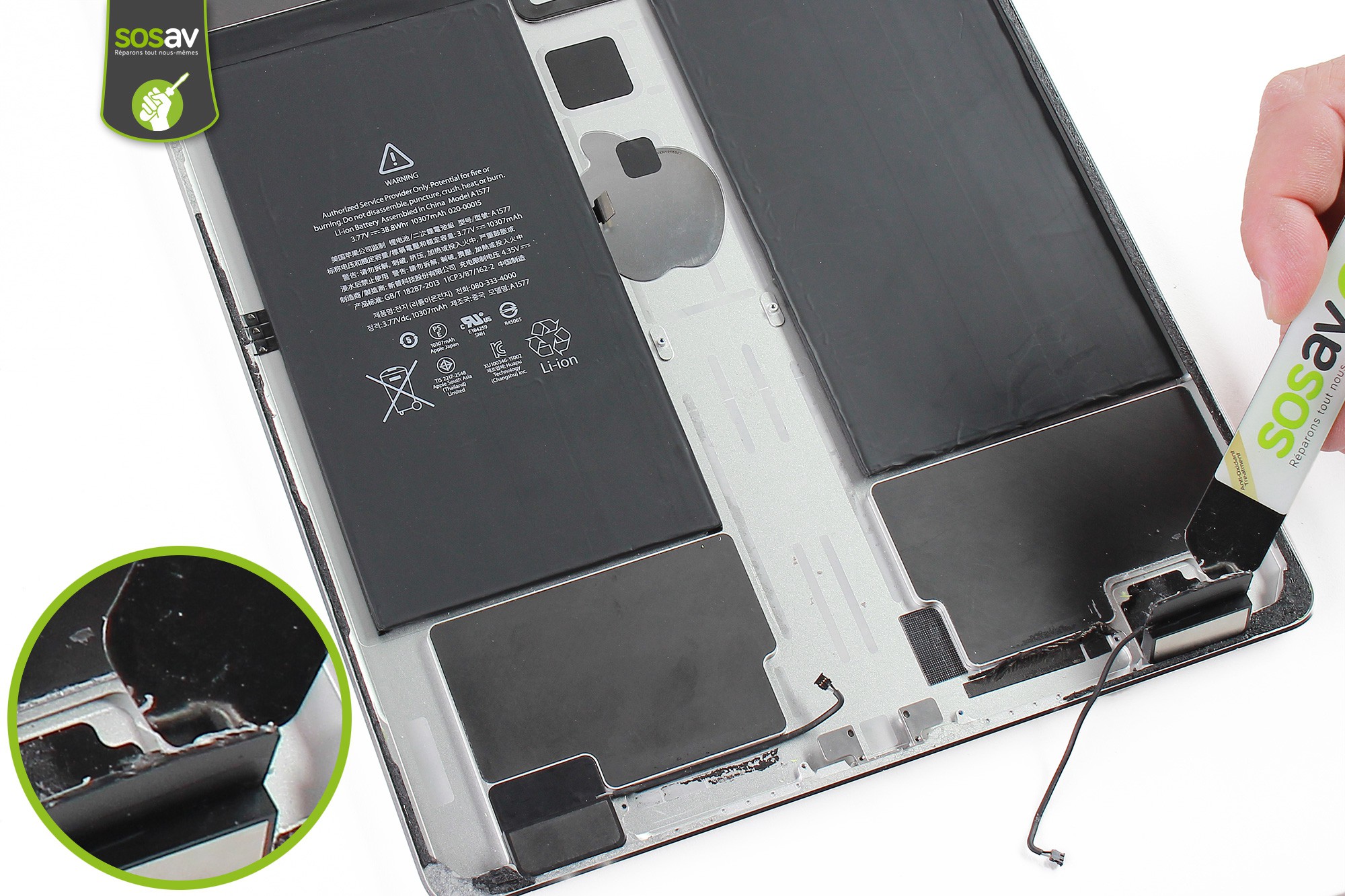

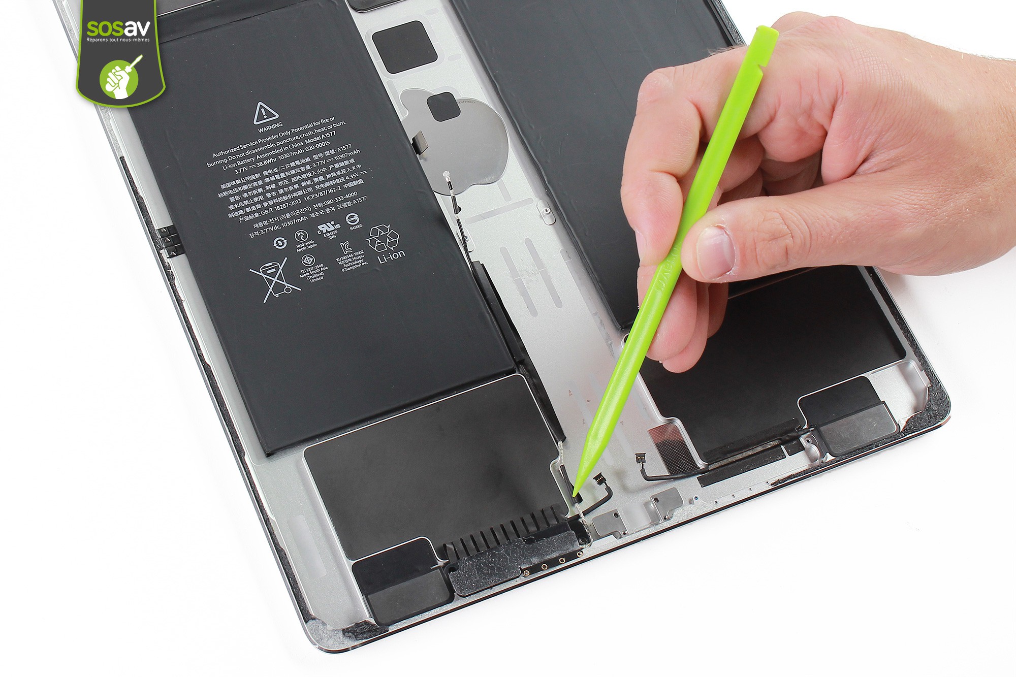

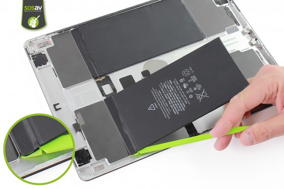

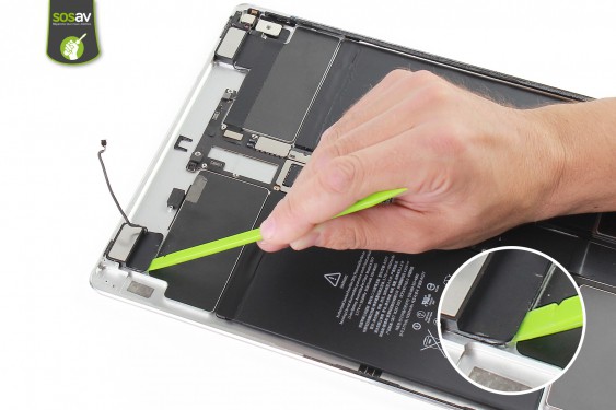

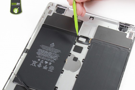

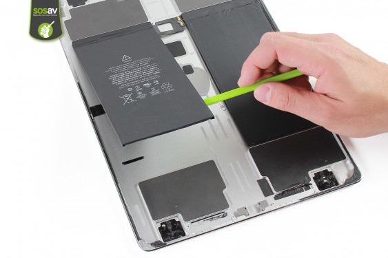

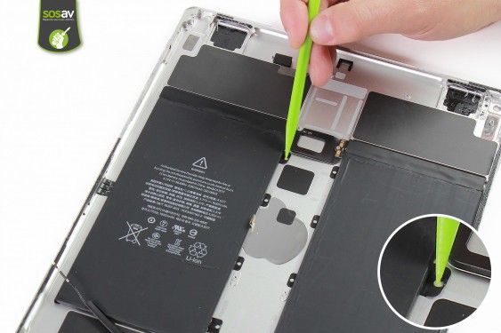

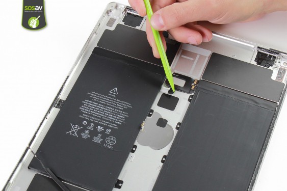

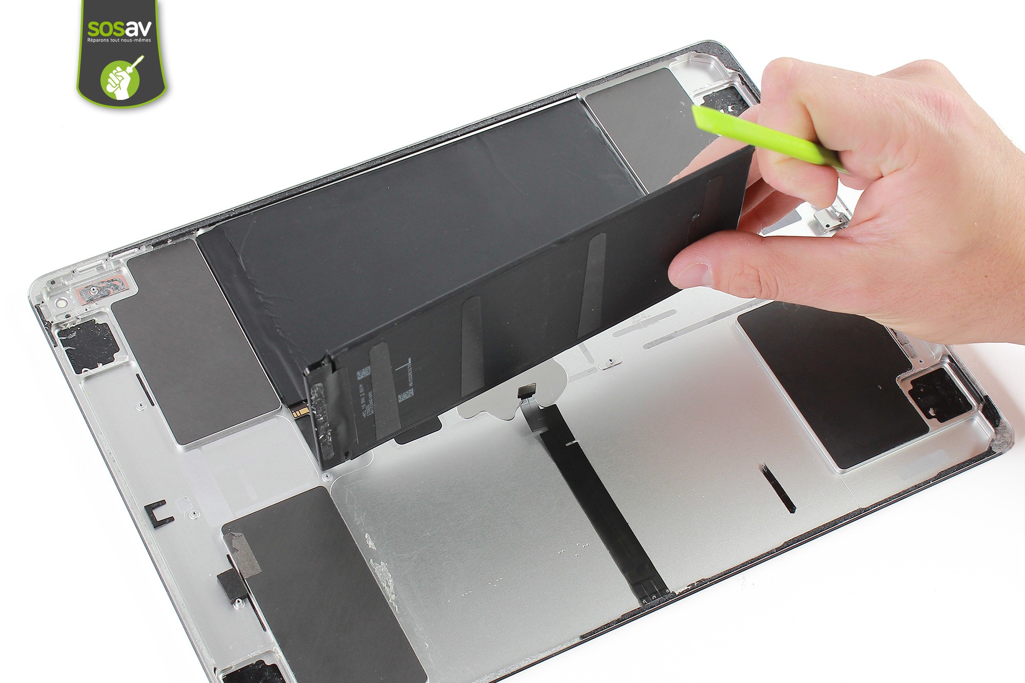

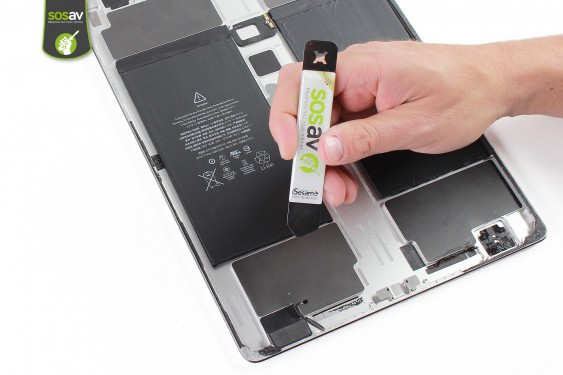

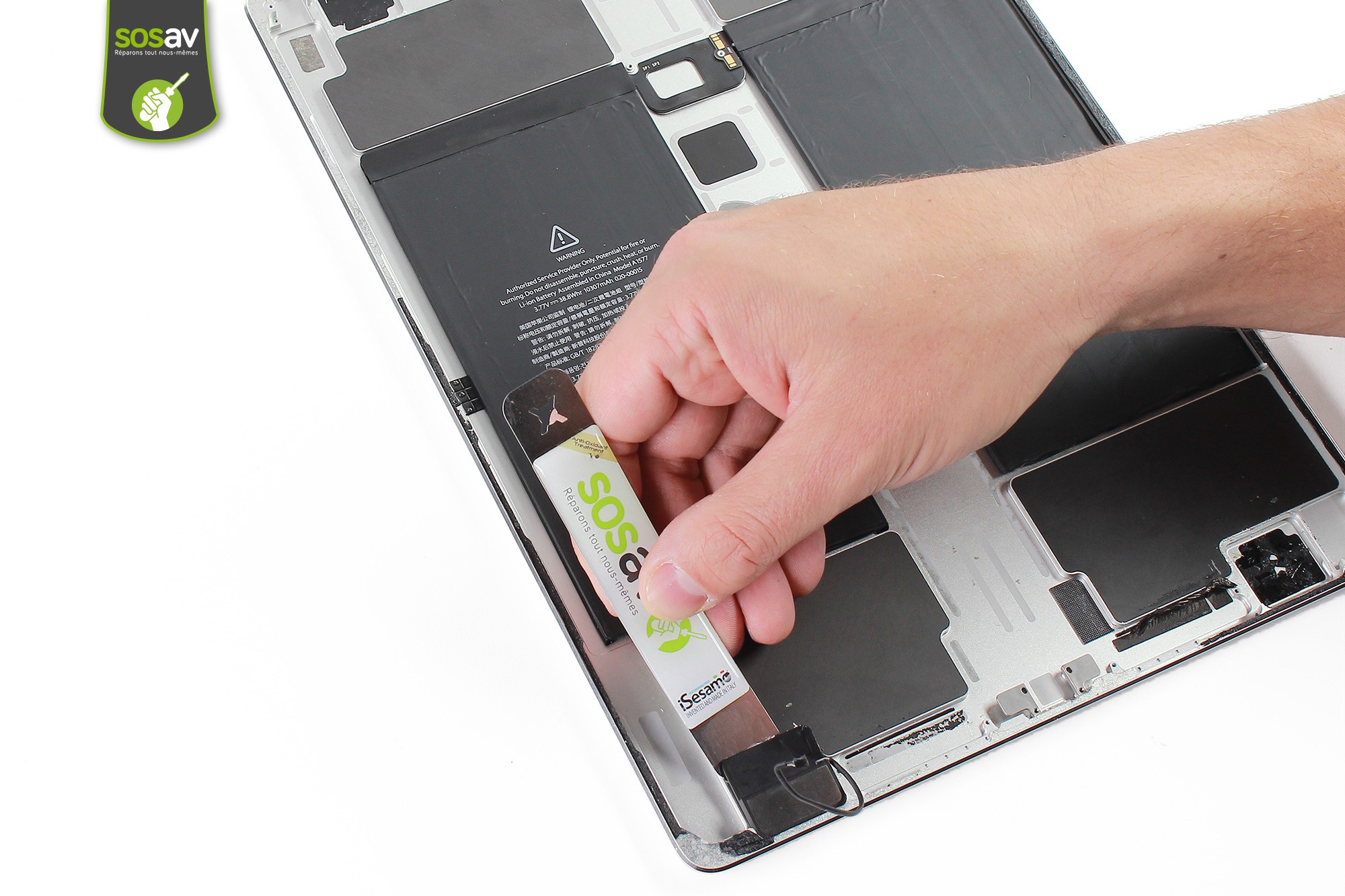

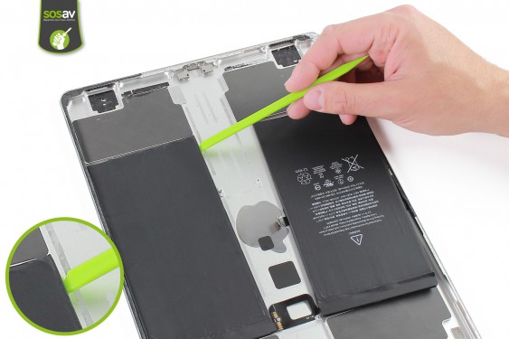

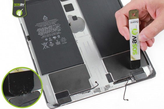

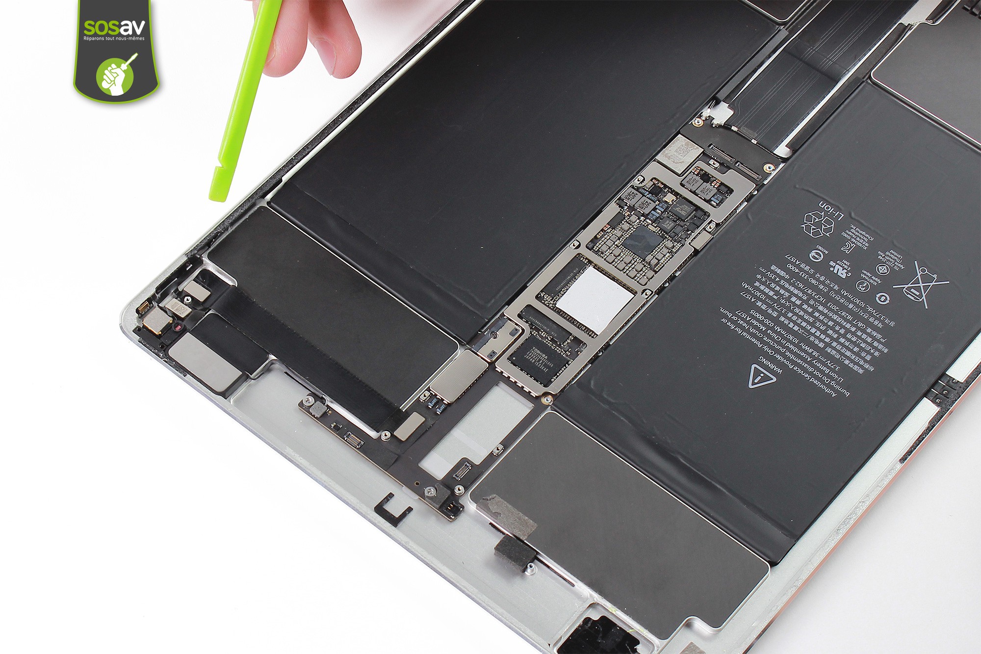

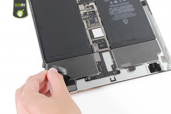

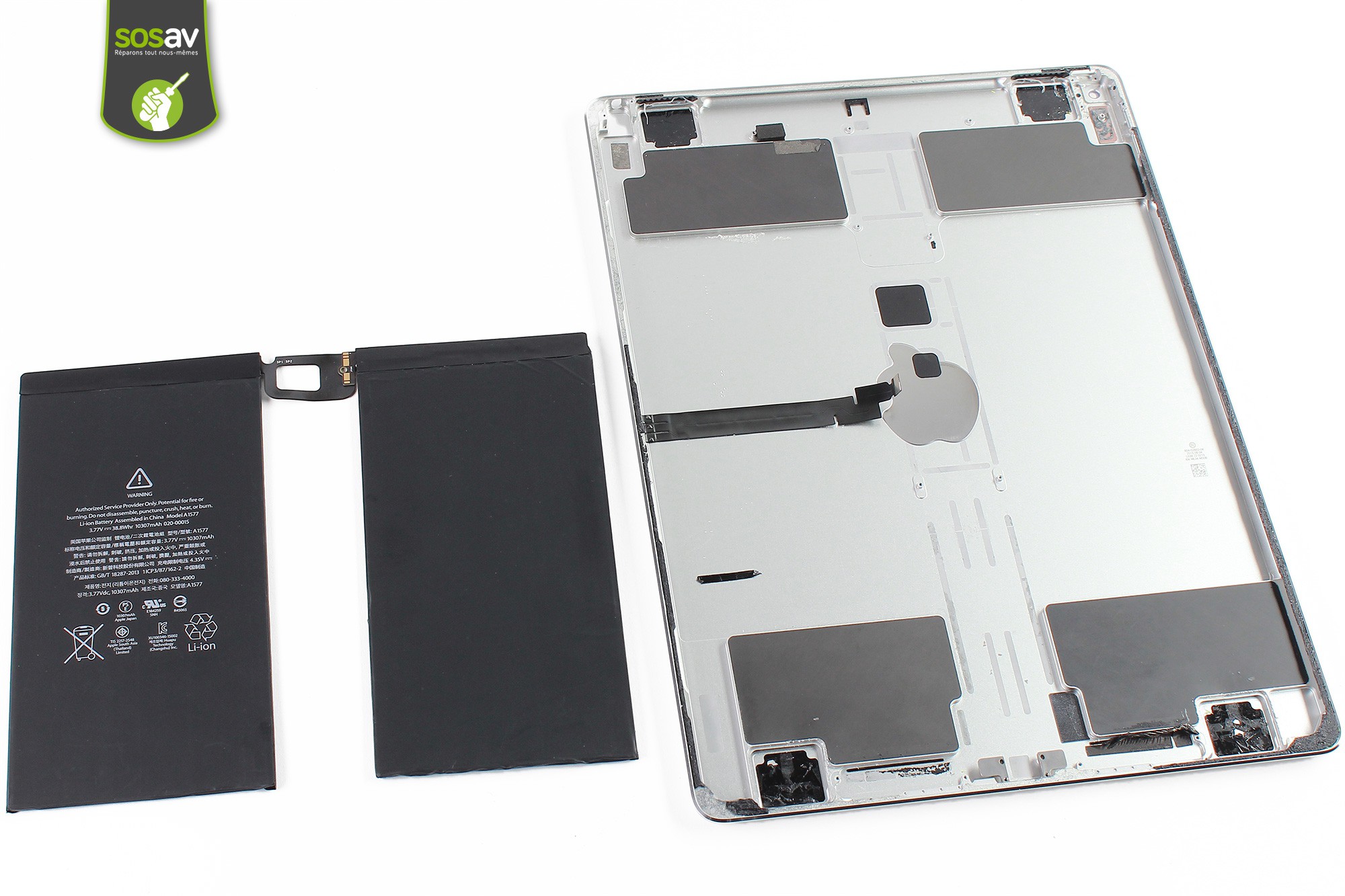

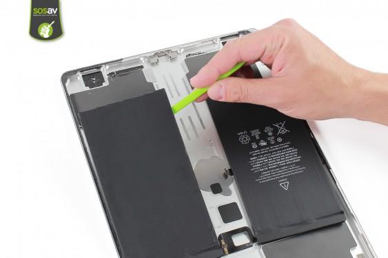

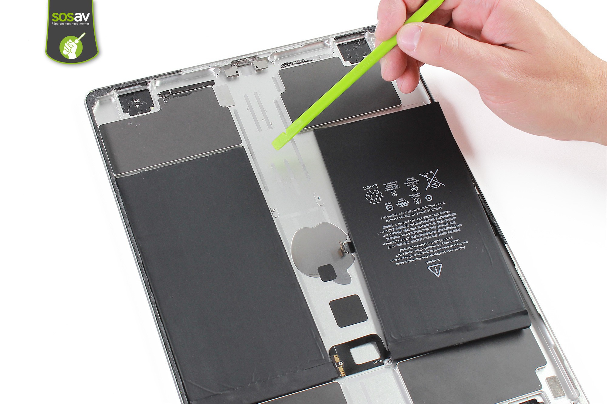

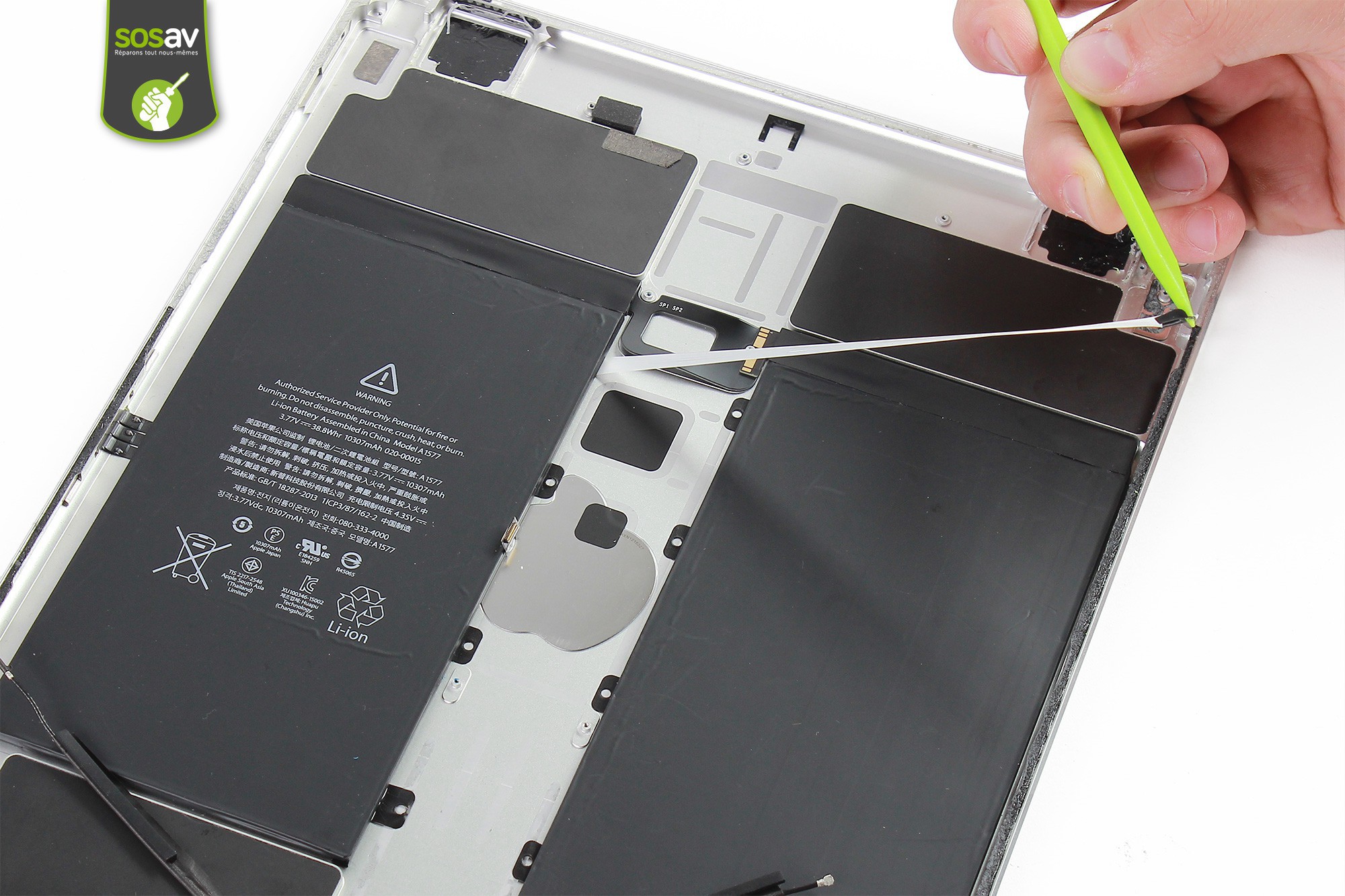

Soulevez la batterie avec la spatule en nylon.
Etape 80
La partie gauche de la batterie est entierement retirée.

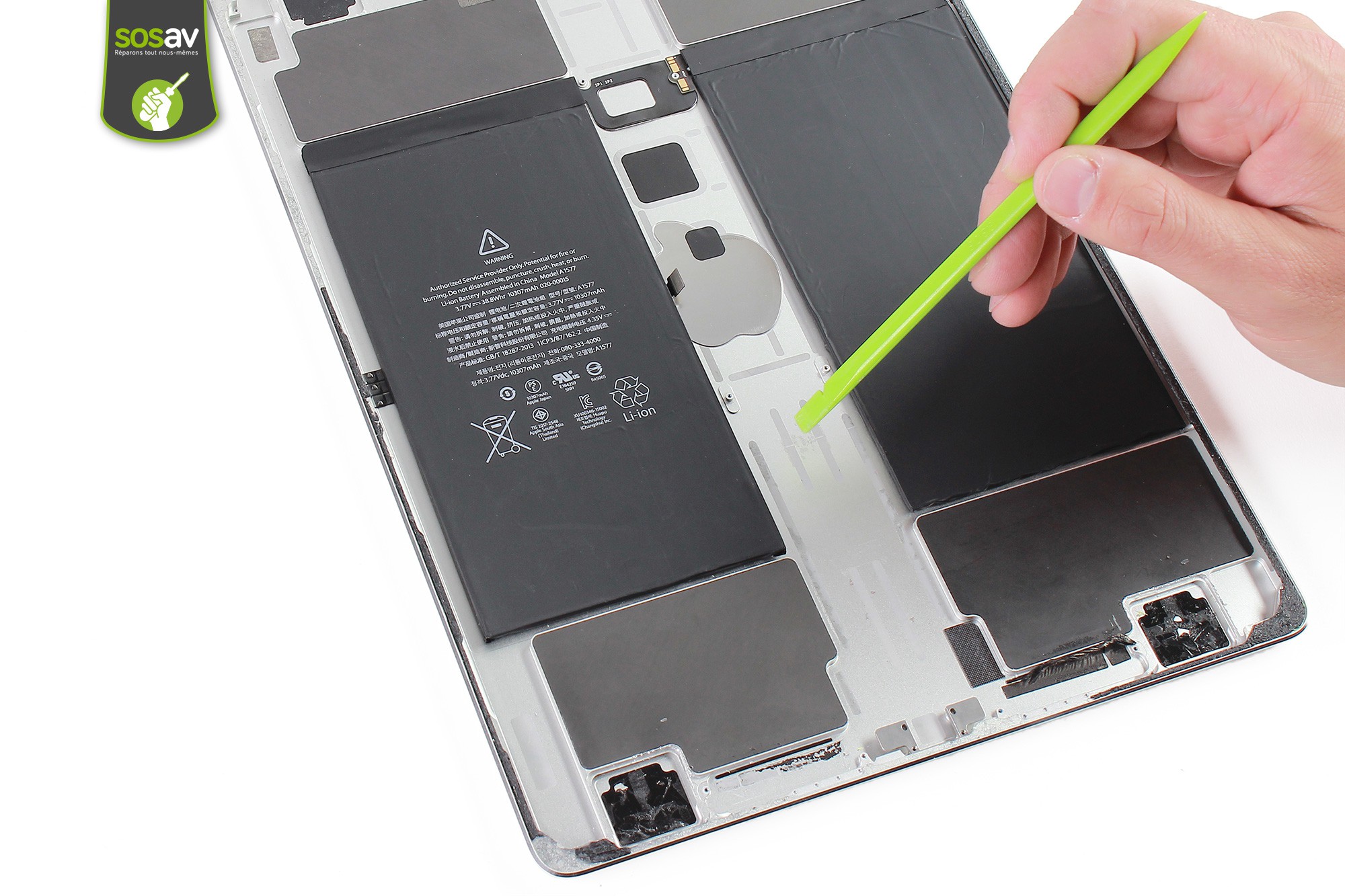

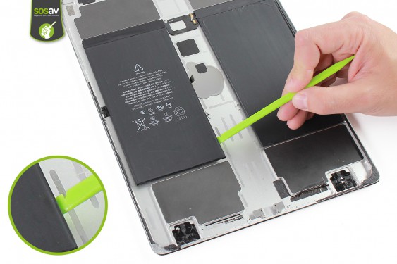

Etape 81
Répétez l'opération sur l'autre coté de la batterie.

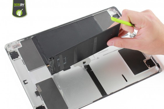

Etape 82
La batterie de votre iPad Pro est maintenant enlevée.La châssis est entièrement démonté.En cas de châssis tordu ou abîmé, remplacez-le par un châssis complet si nécessaire.
