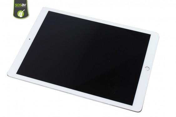

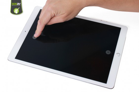

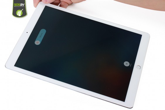

Avant de commencer le démontage de la batterie de votre iPad Pro, il est nécessaire, pour des raisons évidentes de sécurité, de l'éteindre.Pour cela, appuyez durant quelques secondes sur le bouton power du téléphone puis appuyez sur le bouton "Eteindre" de votre écran.

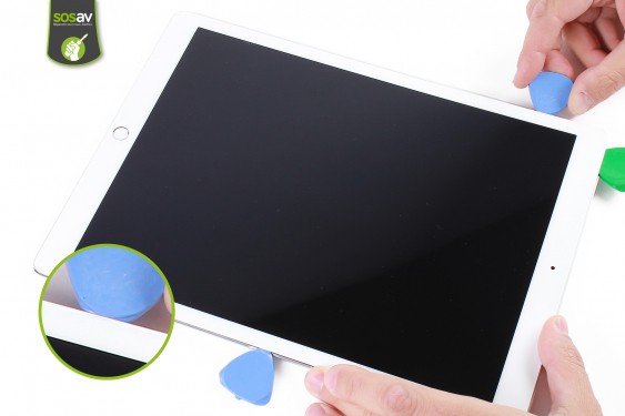

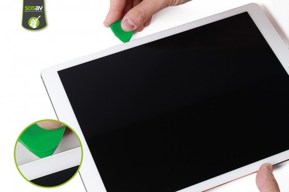

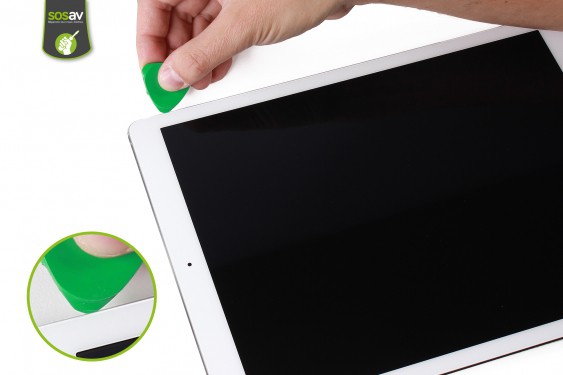

A l'aide d'un sèche-cheveux, chauffez le pourtour de l'écran de l'iPad Pro durant 2 à 3 minutes.Attention à ne chauffer que le contour, au risque d'endommager le LCD au centre.

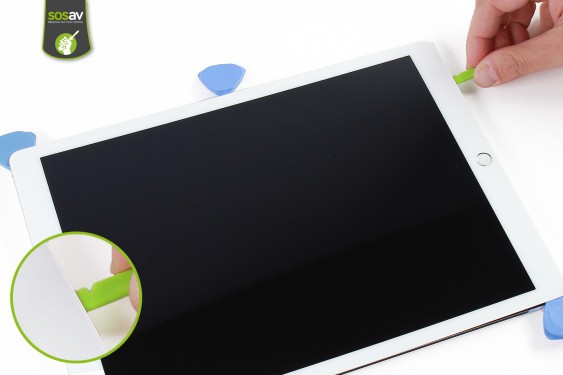

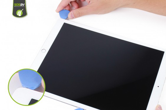

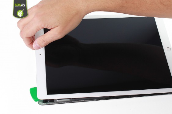

Insérez le médiator du côté droit, entre le châssis et l'écran. Puis faites-le glisser vers le bas.Ne forcez pas, si cela ne se décolle pas, n'hesitez pas à re-chauffer l'écran.

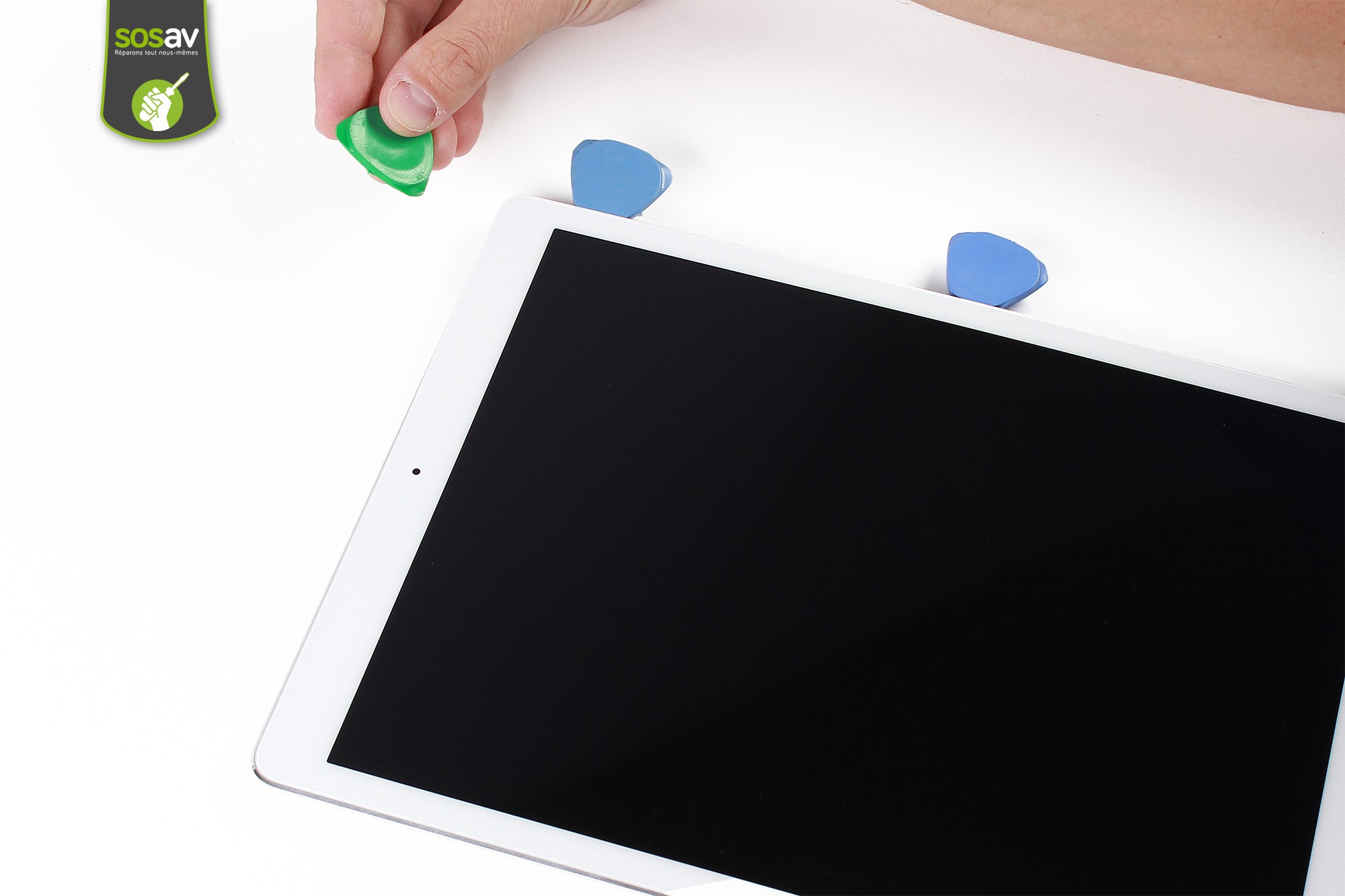

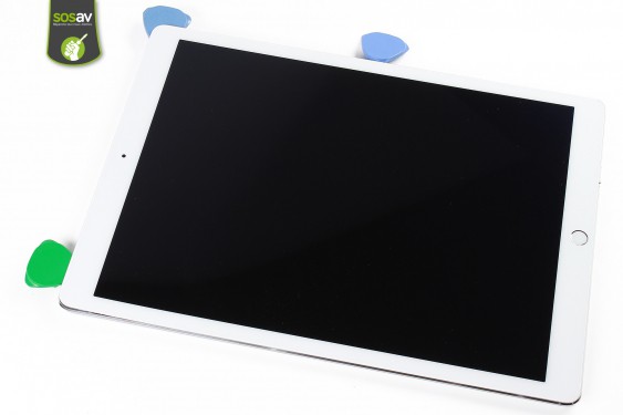

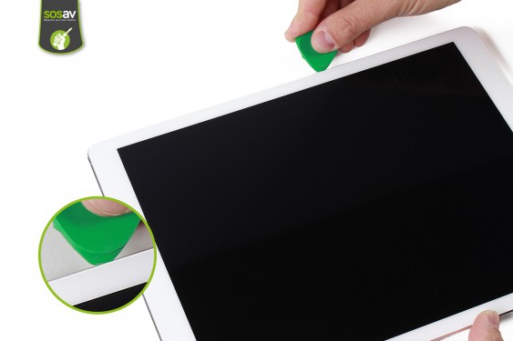

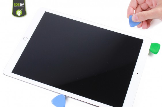

Placez des médiators entre l'écran et le châssis.Cela permet de garder l'écran soulevé le temps de décoller le reste de l'écran.Continuez l'opération sur le haut de l'écran.

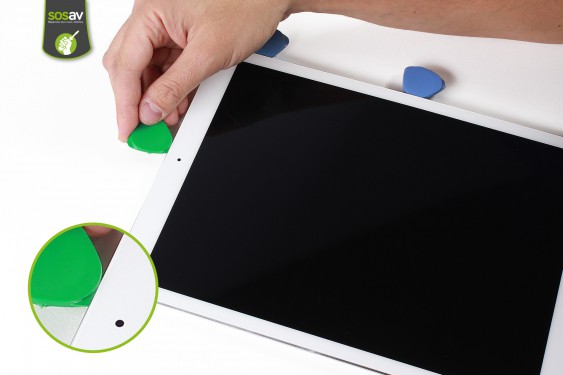

Chauffez la partie gauche de l'écran et continuez à décoller l'écran.Placez les médiators entre l'écran et le châssis pour maintenir l'écran entrouvert.

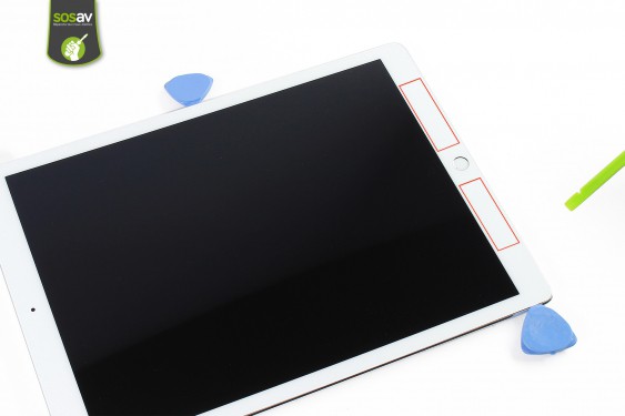

Reprenez le sèche-cheveux pour décoller la partie basse de l'iPad.Utilisez la spatule en nylon pour décoller délicatement l'écran.Il y a 2 antennes collées comme indiqué sur les rectangles rouges de la seconde image.La nappe du bouton home est très proche du bord, faites attention à ne pas l'abîmer en passant la spatule.

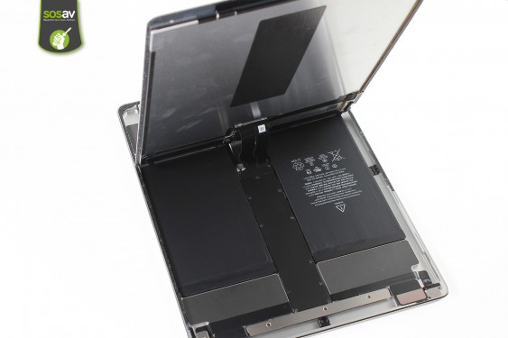

Reprenez l'iPad par le haut pour commencer à soulever l'écran.

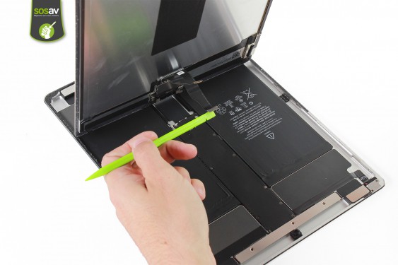

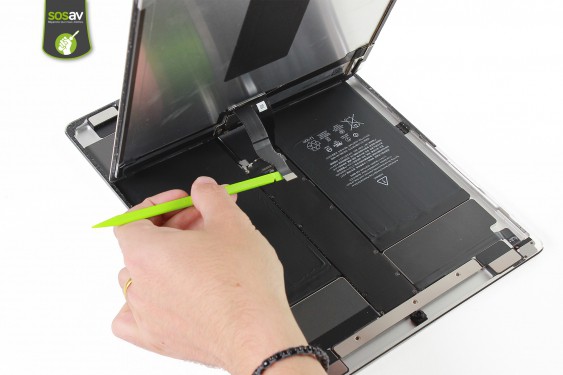

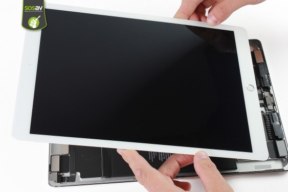

Placez vos mains sur les côtés de l'écran puis soulevez l'écran du bas vers le haut. Attention, ne retirez pas encore complètement l'écran, il est toujours retenu par deux nappes.

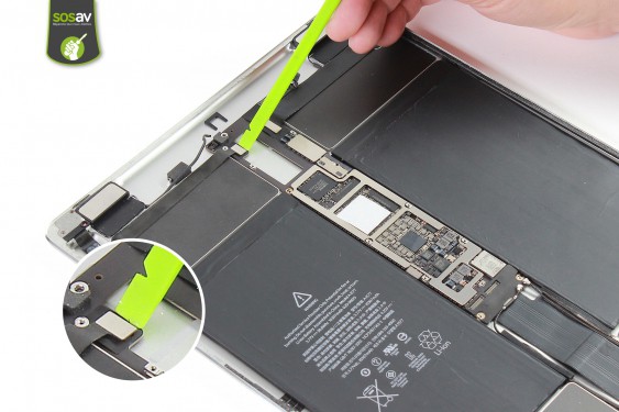

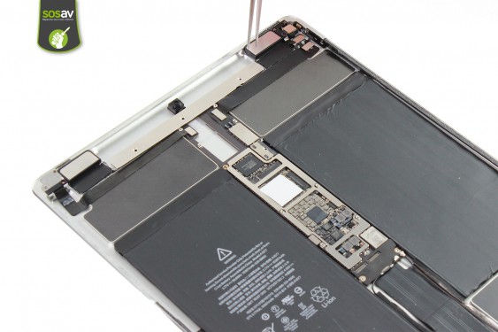

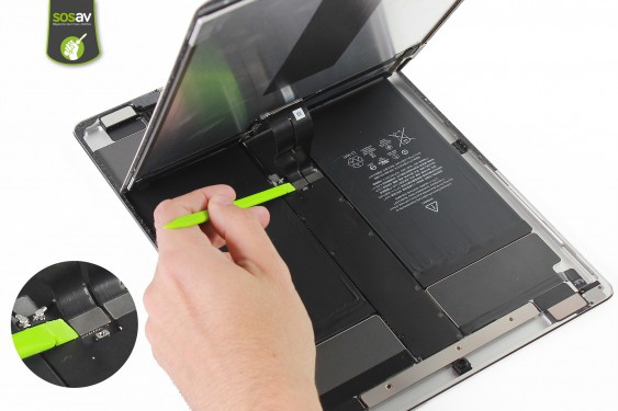

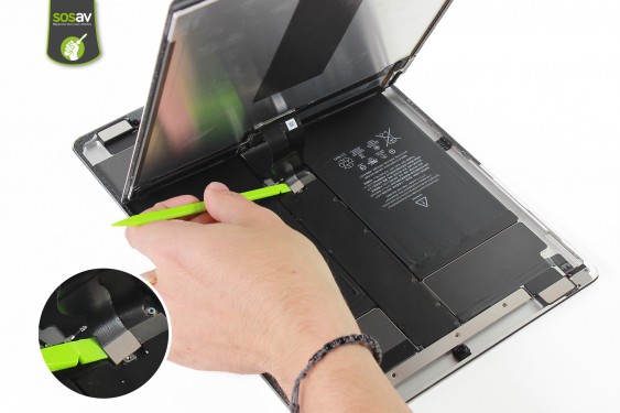

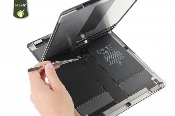

Prenez le tournevis cruciforme pour dévisser les 3 vis indiquées en rouge.Puis à l'aide de la pince en métal, retirez la plaque de maintien des nappes des connecteurs d'écran.

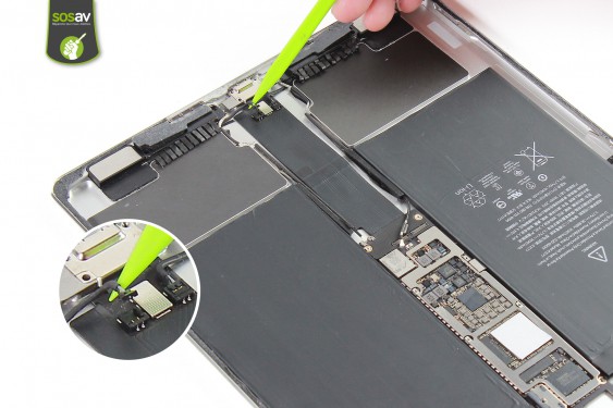

Reprenez la spatule en nylon pour retirer le premier connecteur.
Recommencez l'opération sur le 2ème connecteur situé juste à côté.

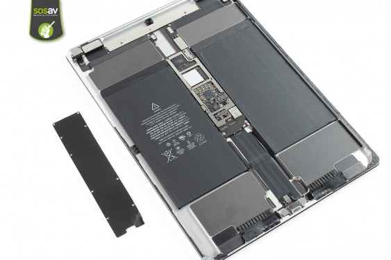

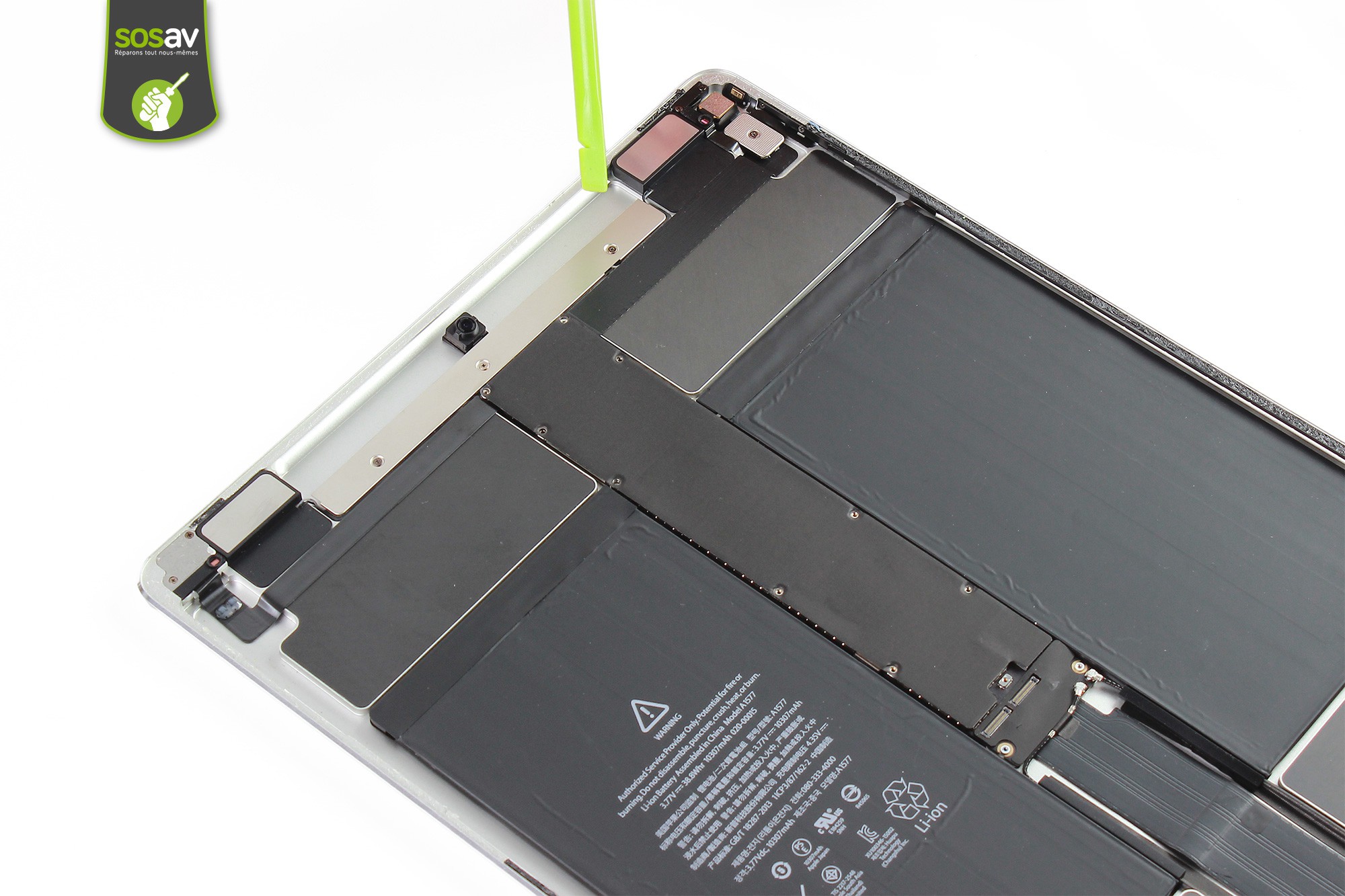

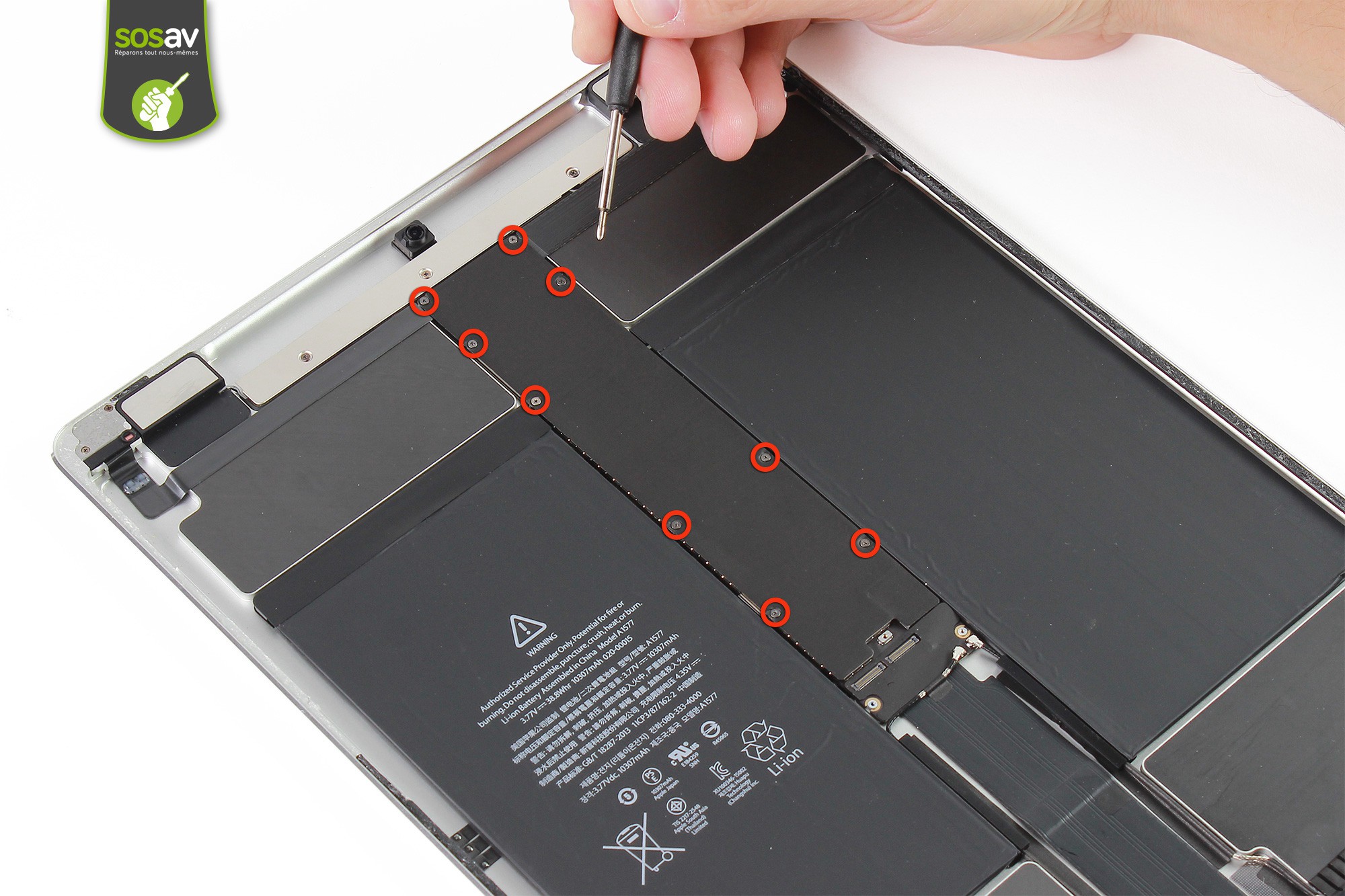

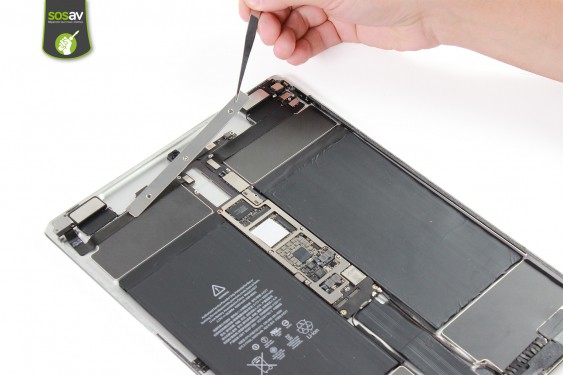

A l'aide du tournevis cruciforme, retirez les 9 vis entourées en rouge.L'ensemble de ces vis servent à maintenir la plaque qui couvre la carte mère.

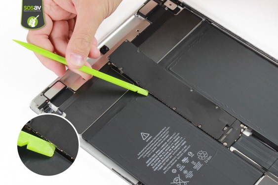

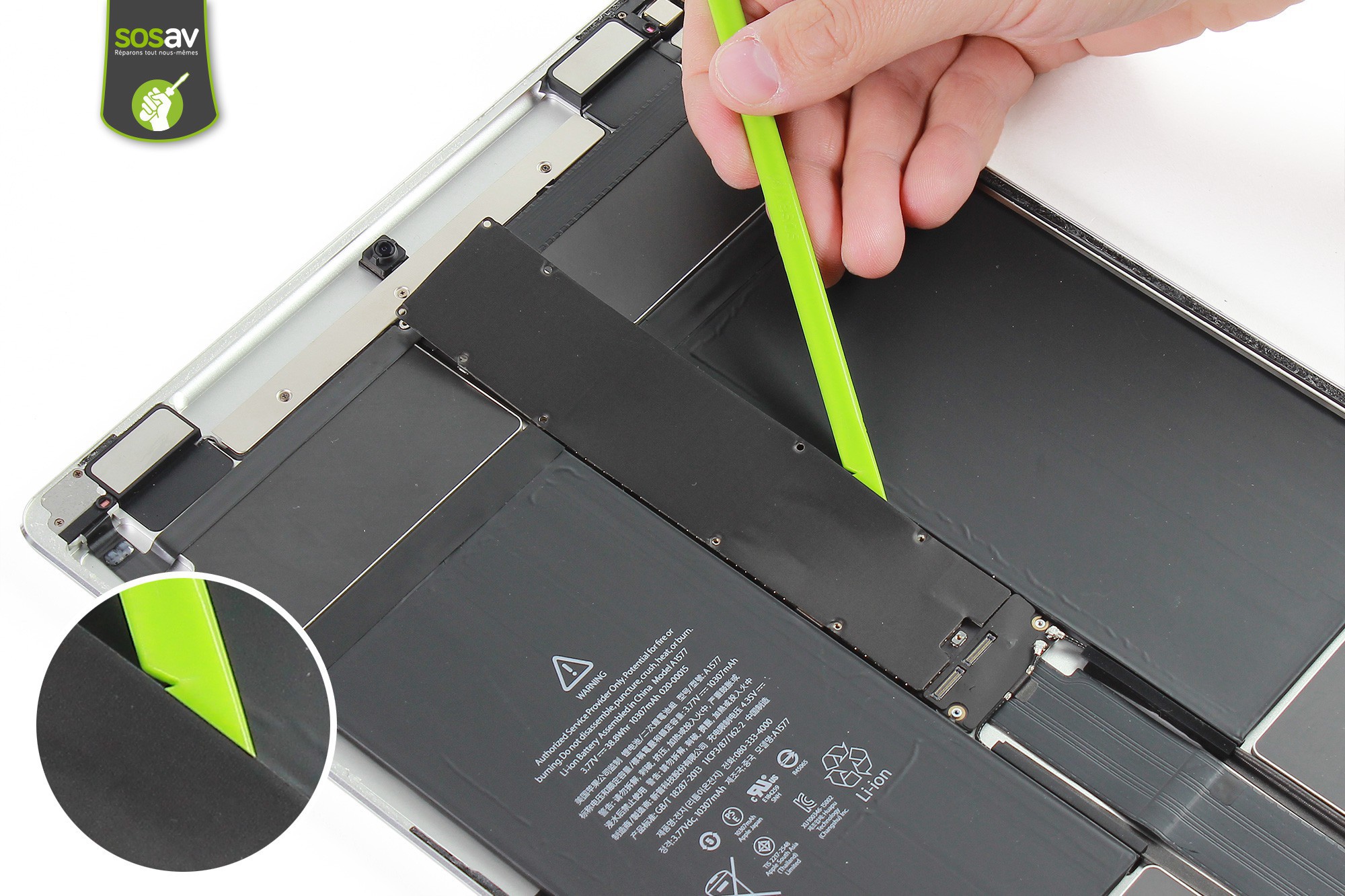

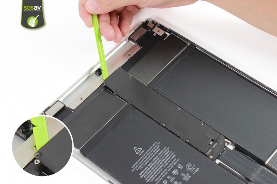

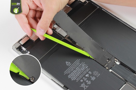

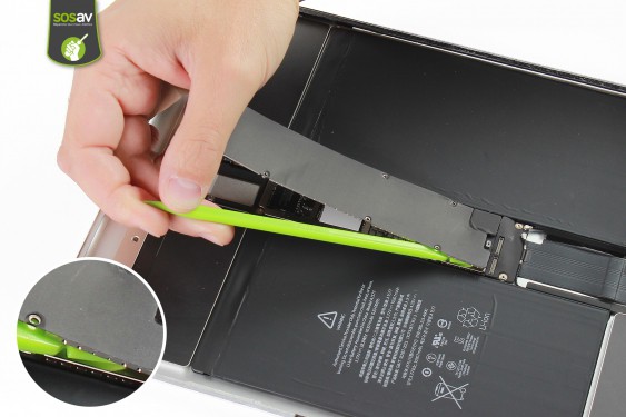

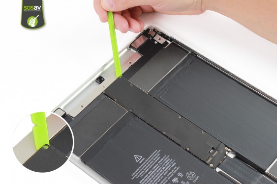

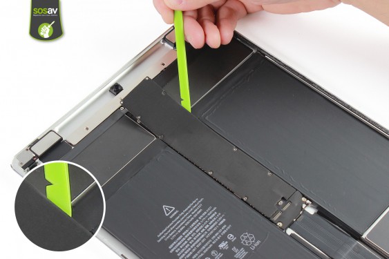

Commencez à retirer la plaque de protection de la carte mère, en la déclipsant par le haut grâce à la spatule en nylon.
Continuez l'opération en déclipsant la plaque jusqu'en bas.

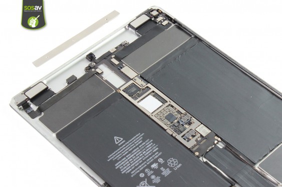

Vous pouvez retirer la plaque de la carte mère.

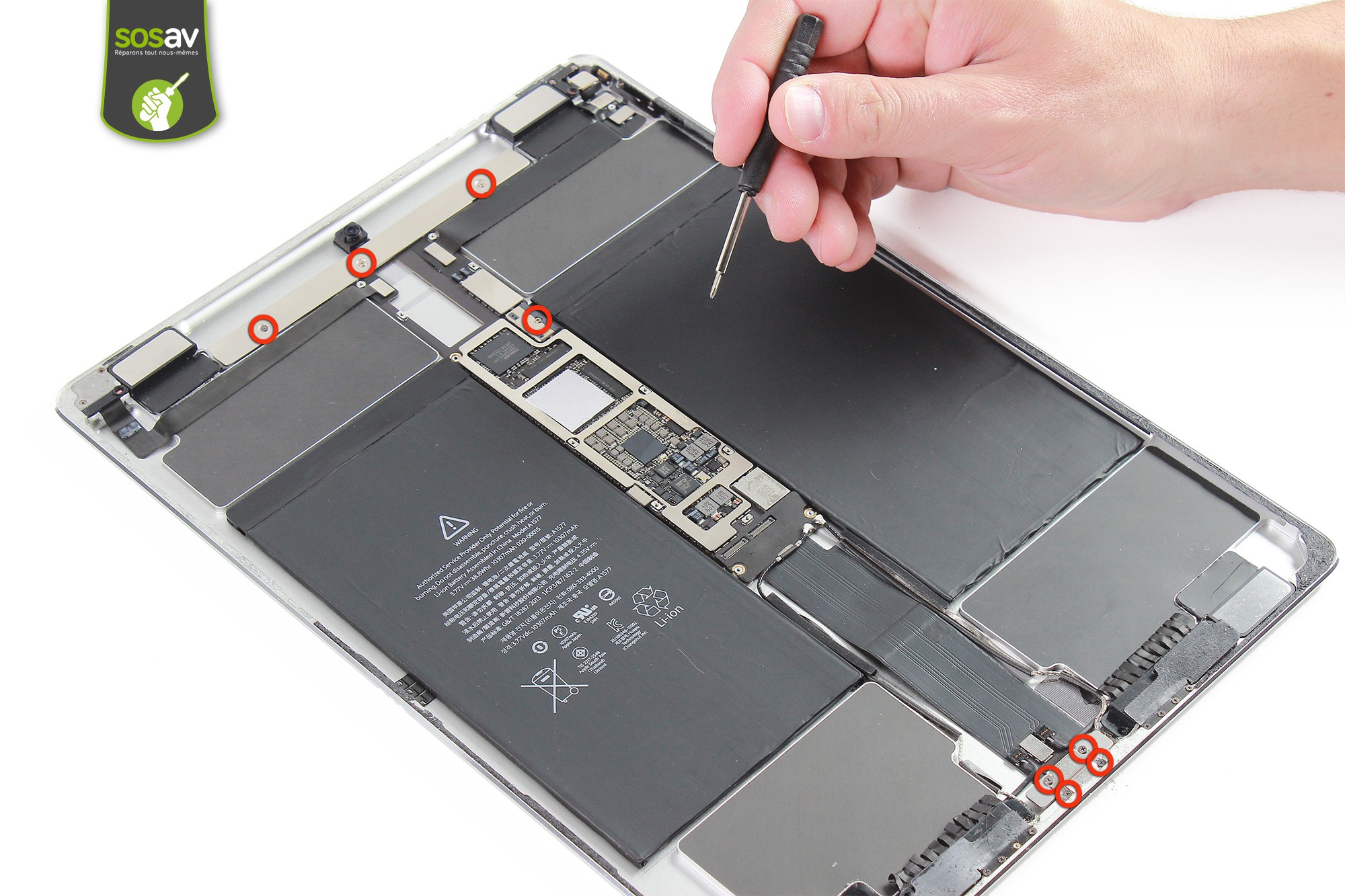

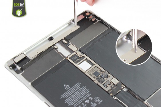

Dévissez les 8 vis cruciforme afin de démonter la carte mère de votre iPad Pro.

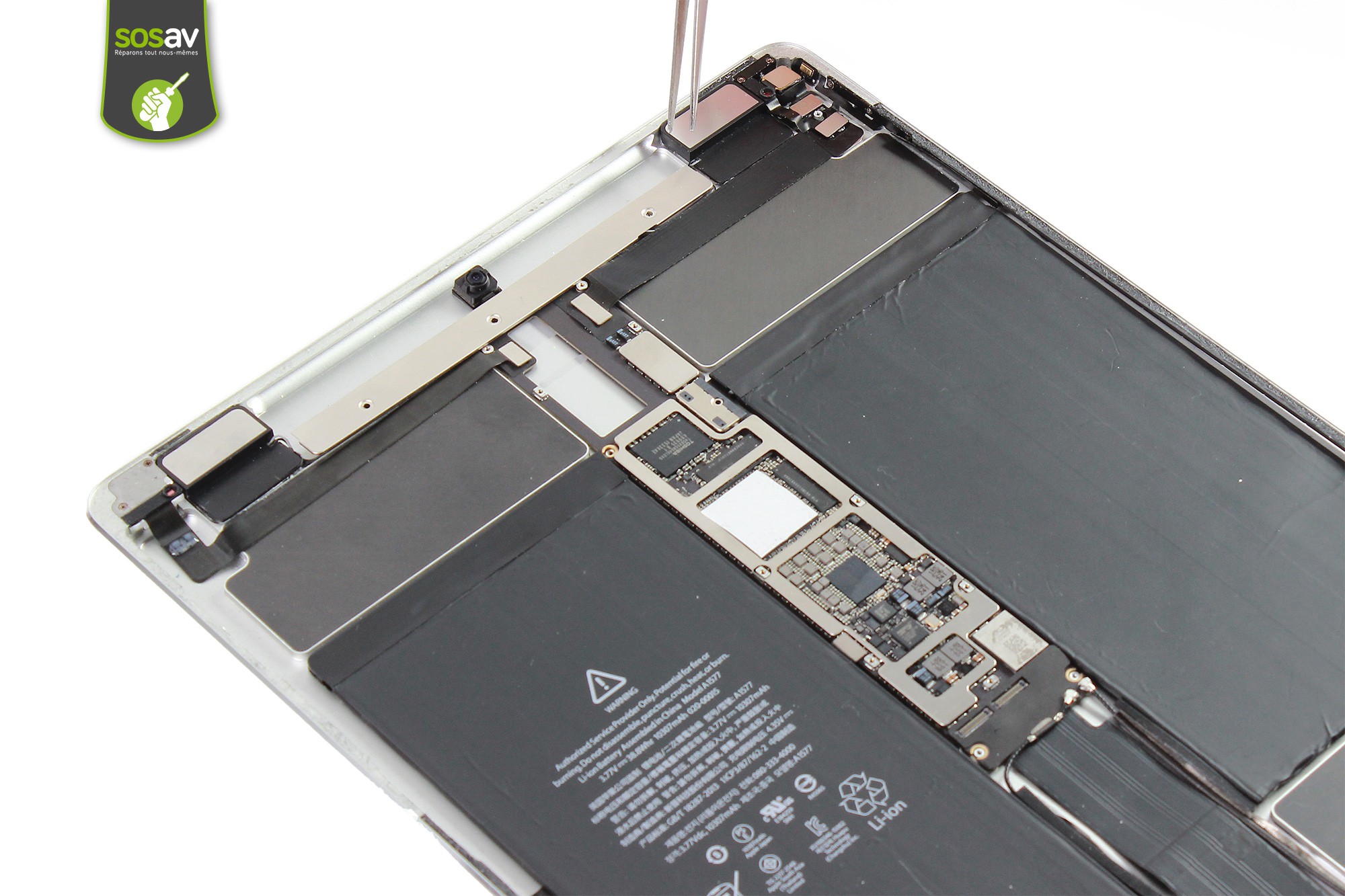

Puis à l'aide de la pince en métal, retirez la plaque de protection.

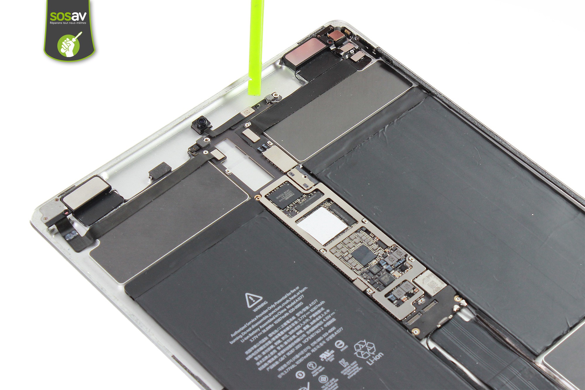

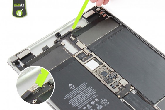

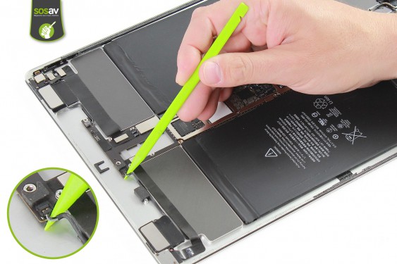

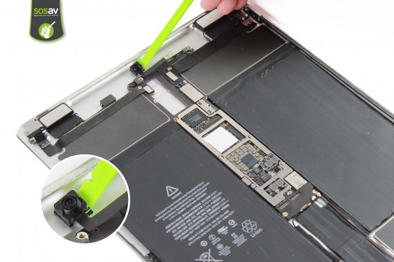

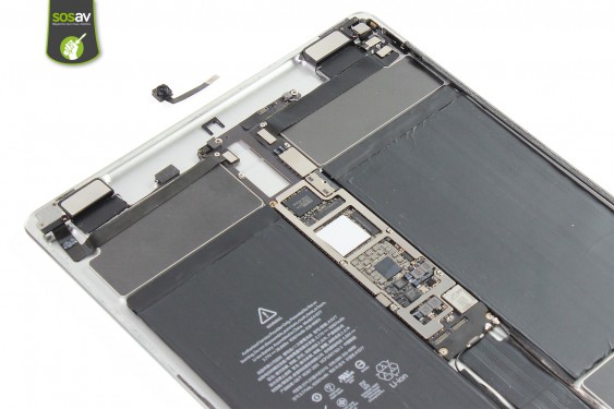

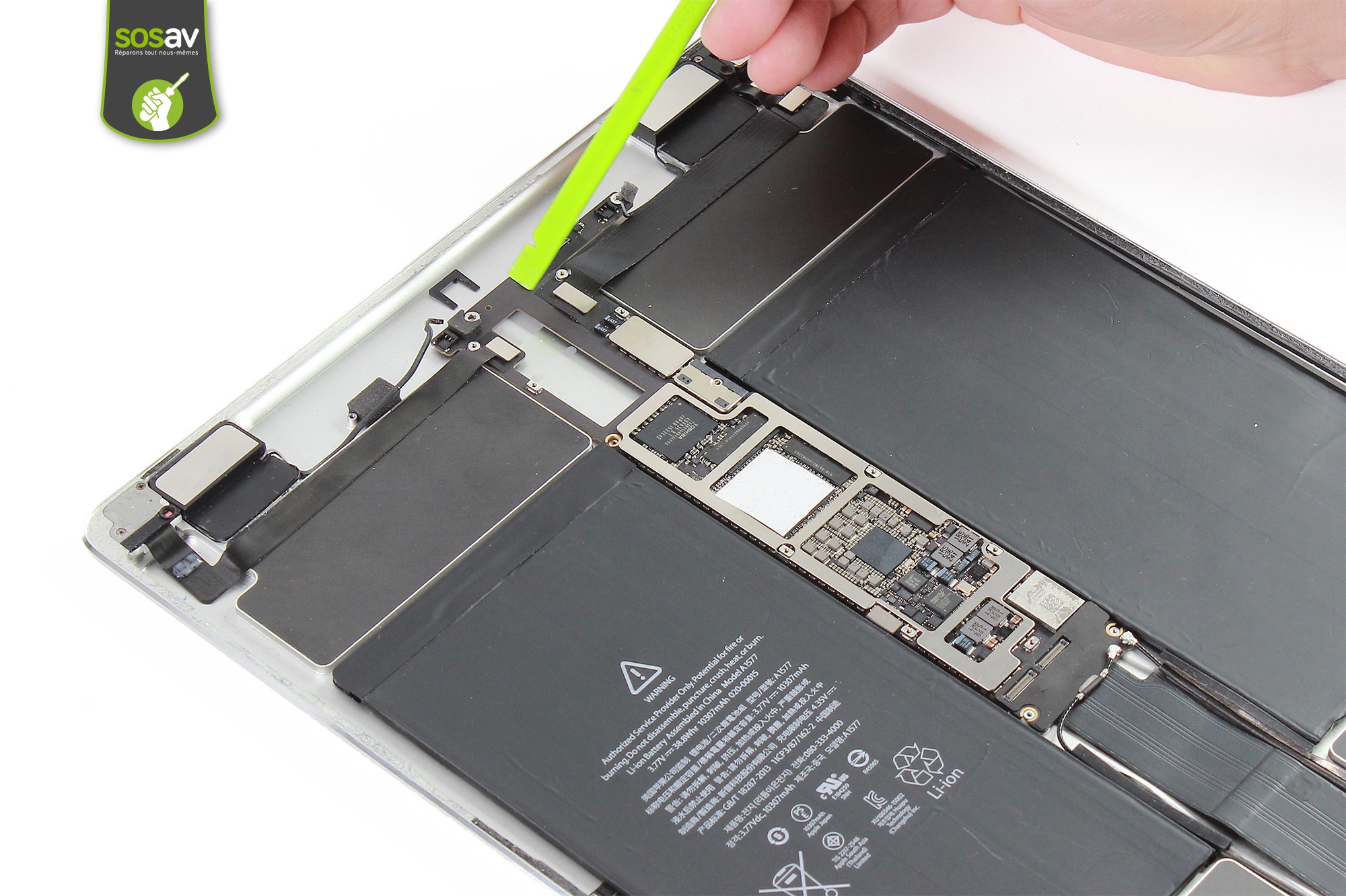

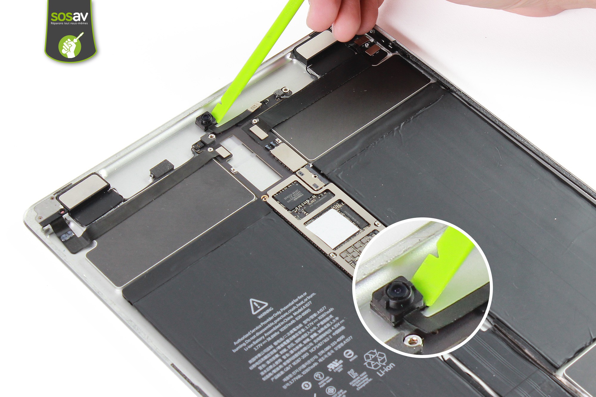

Reprenez la spatule en nylon, puis déconnectez la nappe de la caméra avant.
Décollez la nappe, puis la caméra du châssis de l'iPad Pro.

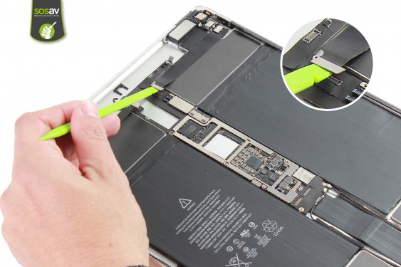

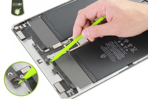

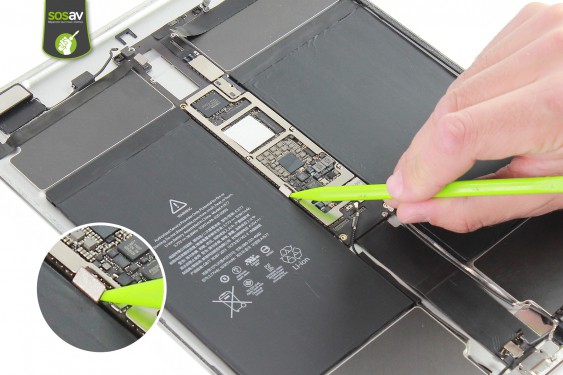

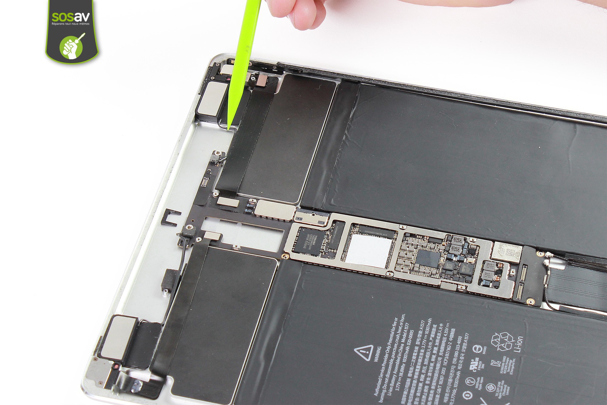

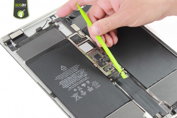

Avec la pointe de la spatule, soulevez le connecteur.
Recommencez l'opération avec le connecteur du haut-parleur de droite.

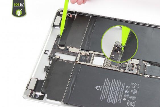

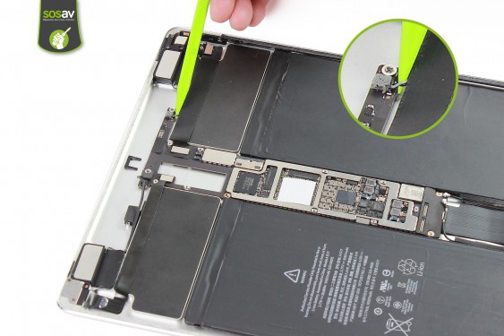

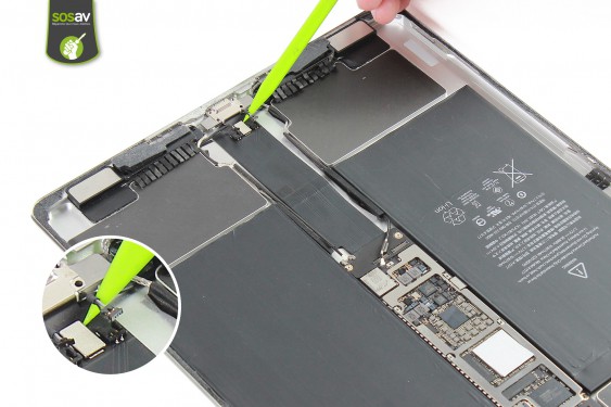

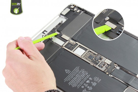

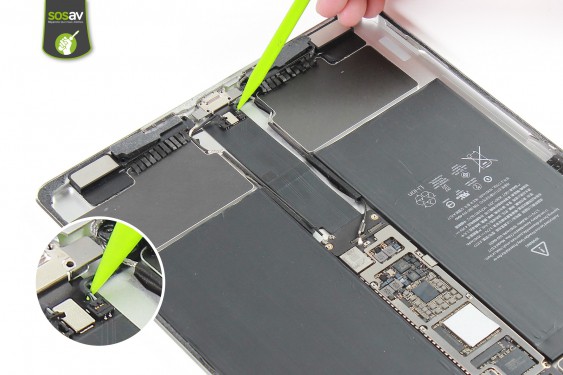

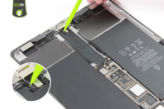

Reprenez la spatule en nylon pour retirer le connecteur de la prise jack.
Puis retirez le connecteur de la nappe de raccordement des boutons / caméra grâce à la spatule en nylon.

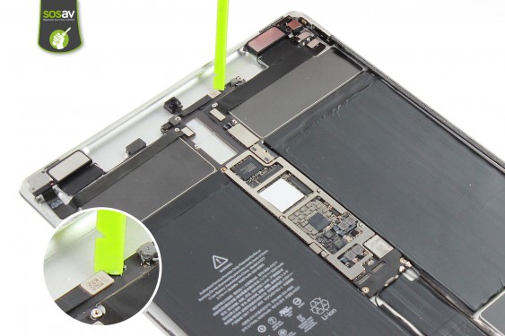

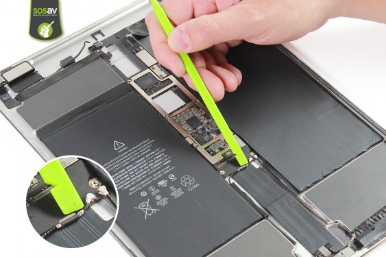

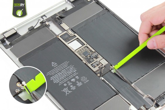

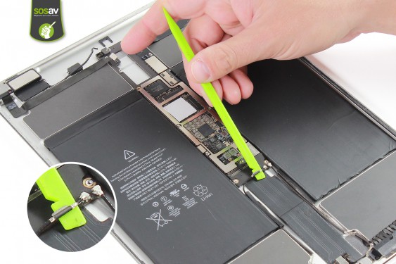

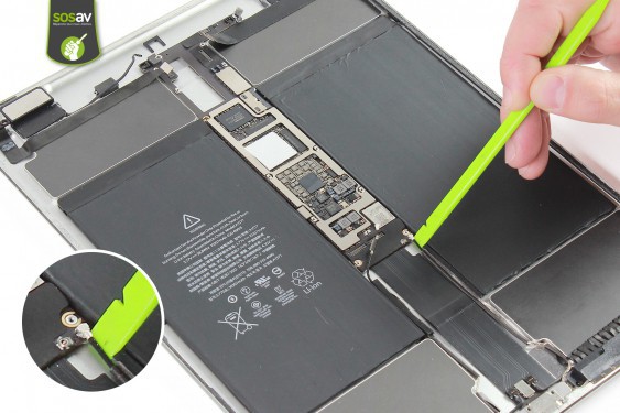

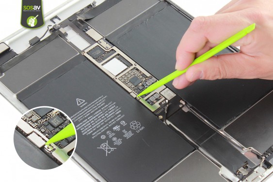

Déconnectez l'antenne WiFi de la carte mère.
Etape 25

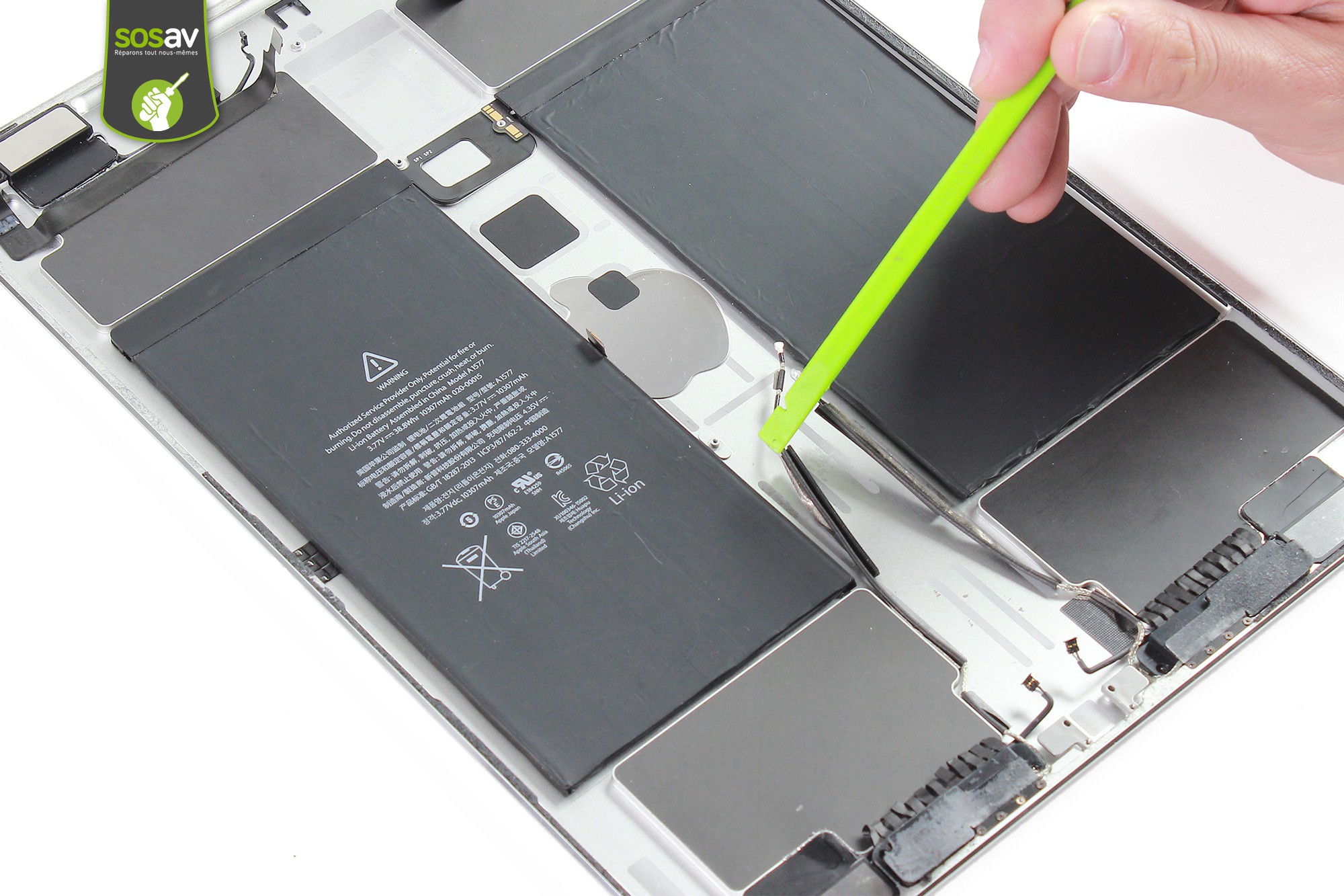

Renouvelez l'opération avec la 2ème antenne.
Etape 26

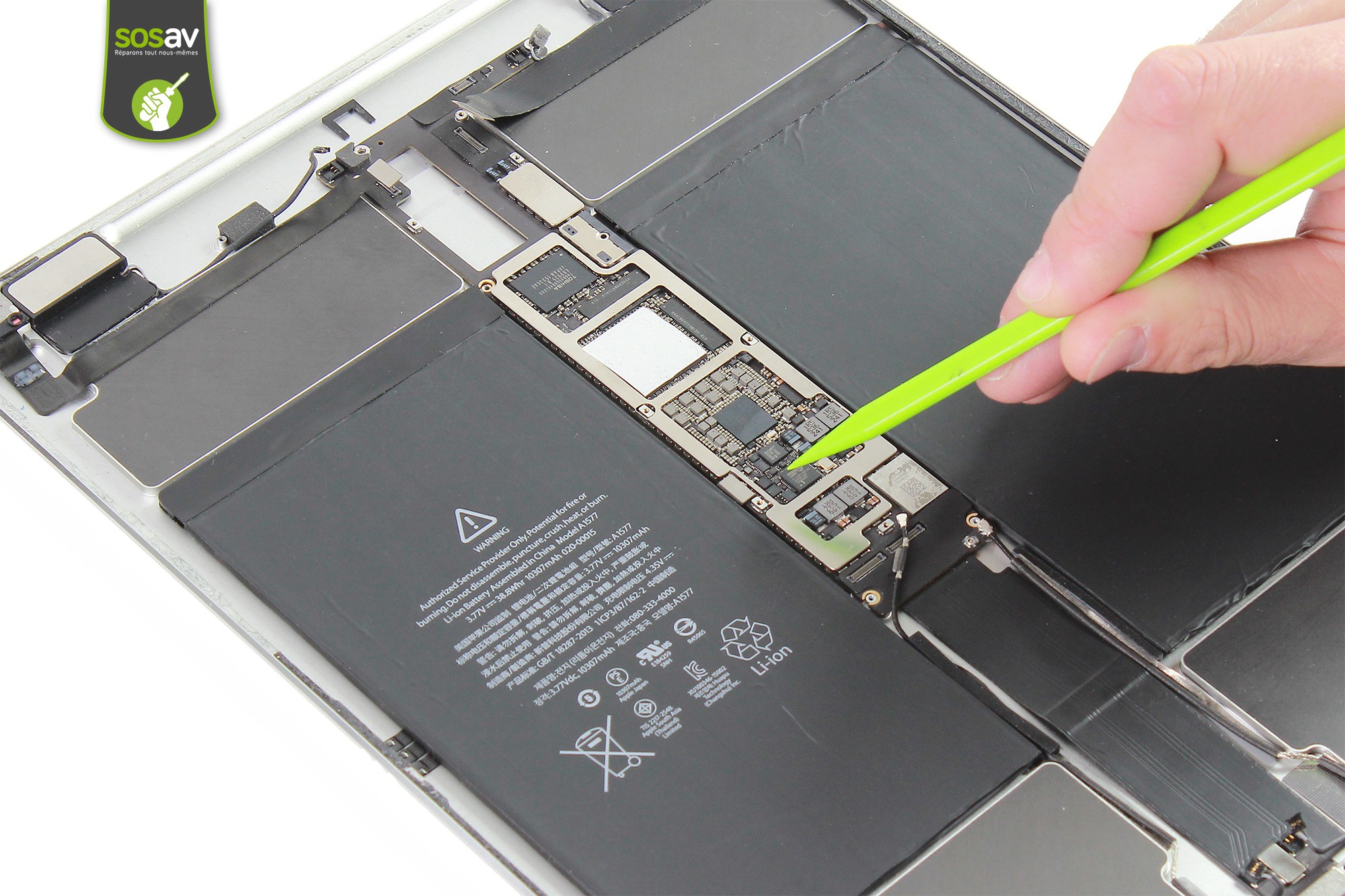

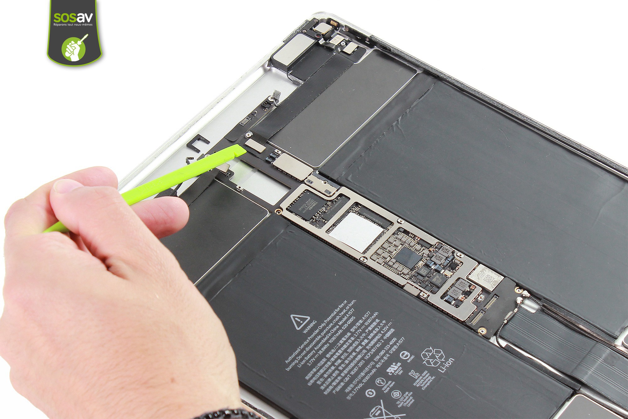

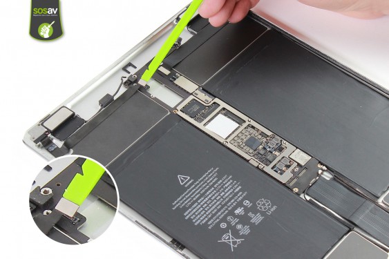

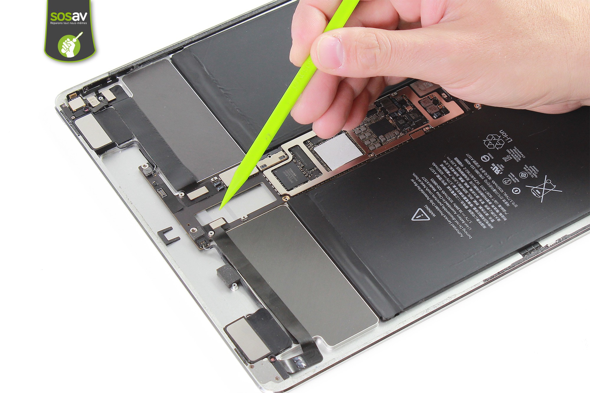

Avec la pointe de la spatule, soulevez l'un des connecteurs du haut-parleur bas.
Etape 27
Puis déconnectez le deuxième connecteur du haut-parleur du bas.
Etape 28

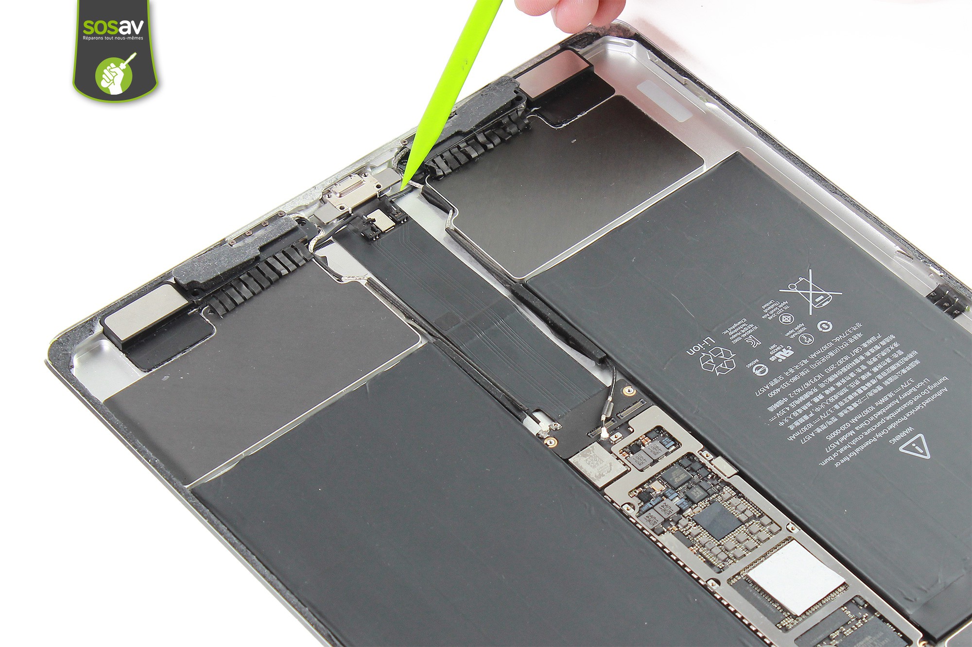

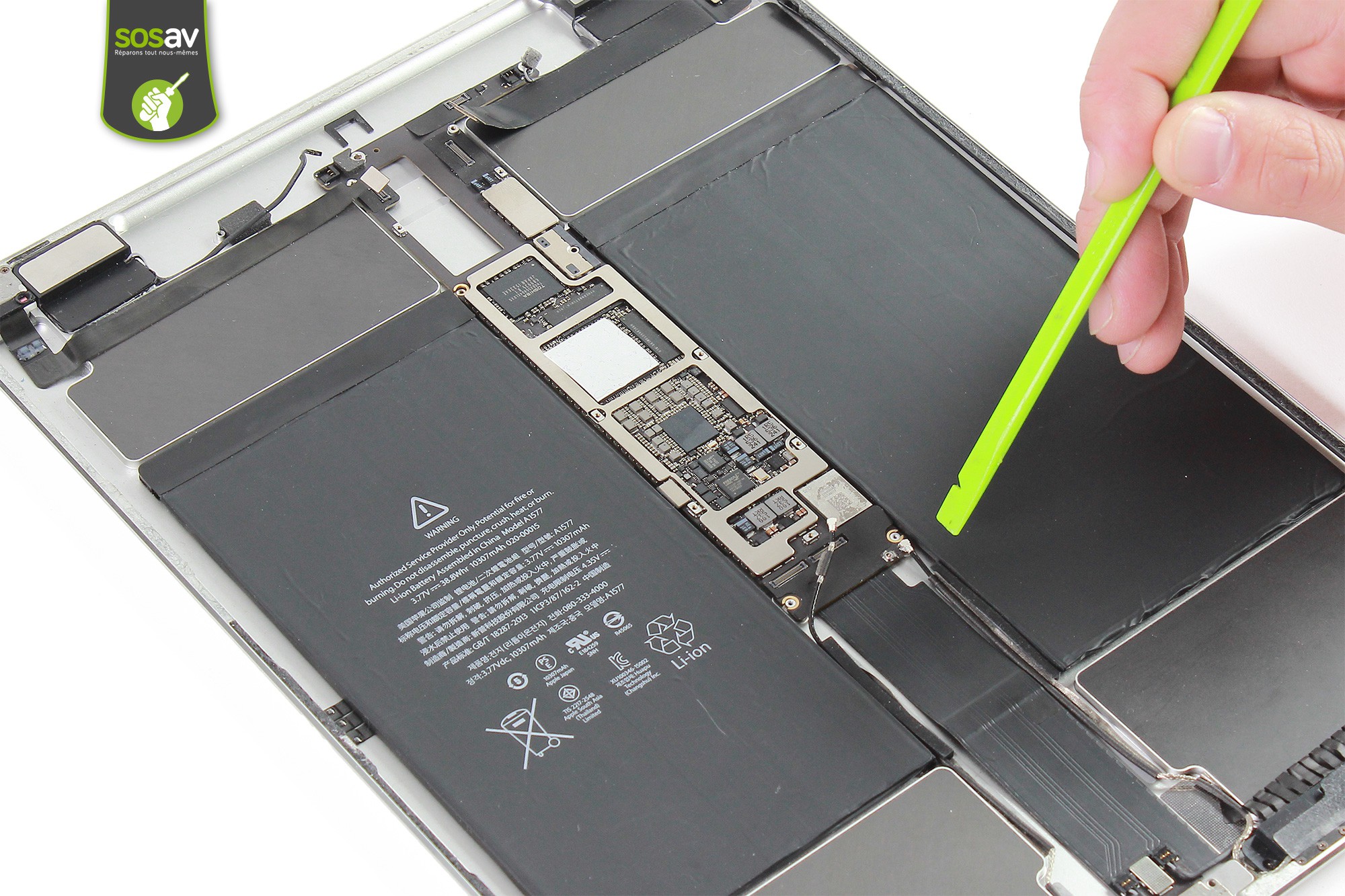

Déconnectez la prise smart connector, à l'aide la pointe de la spatule en nylon.
Etape 29

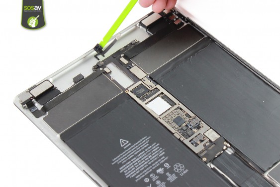

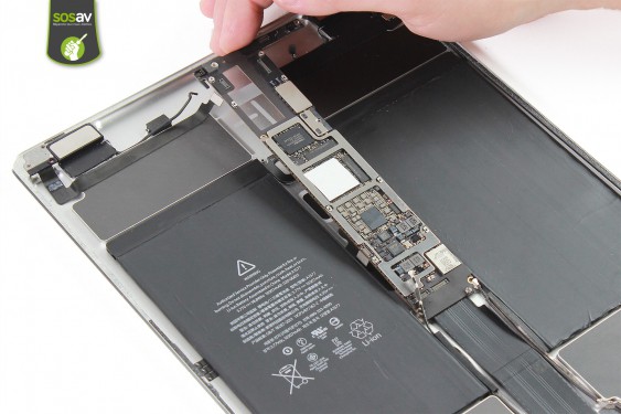

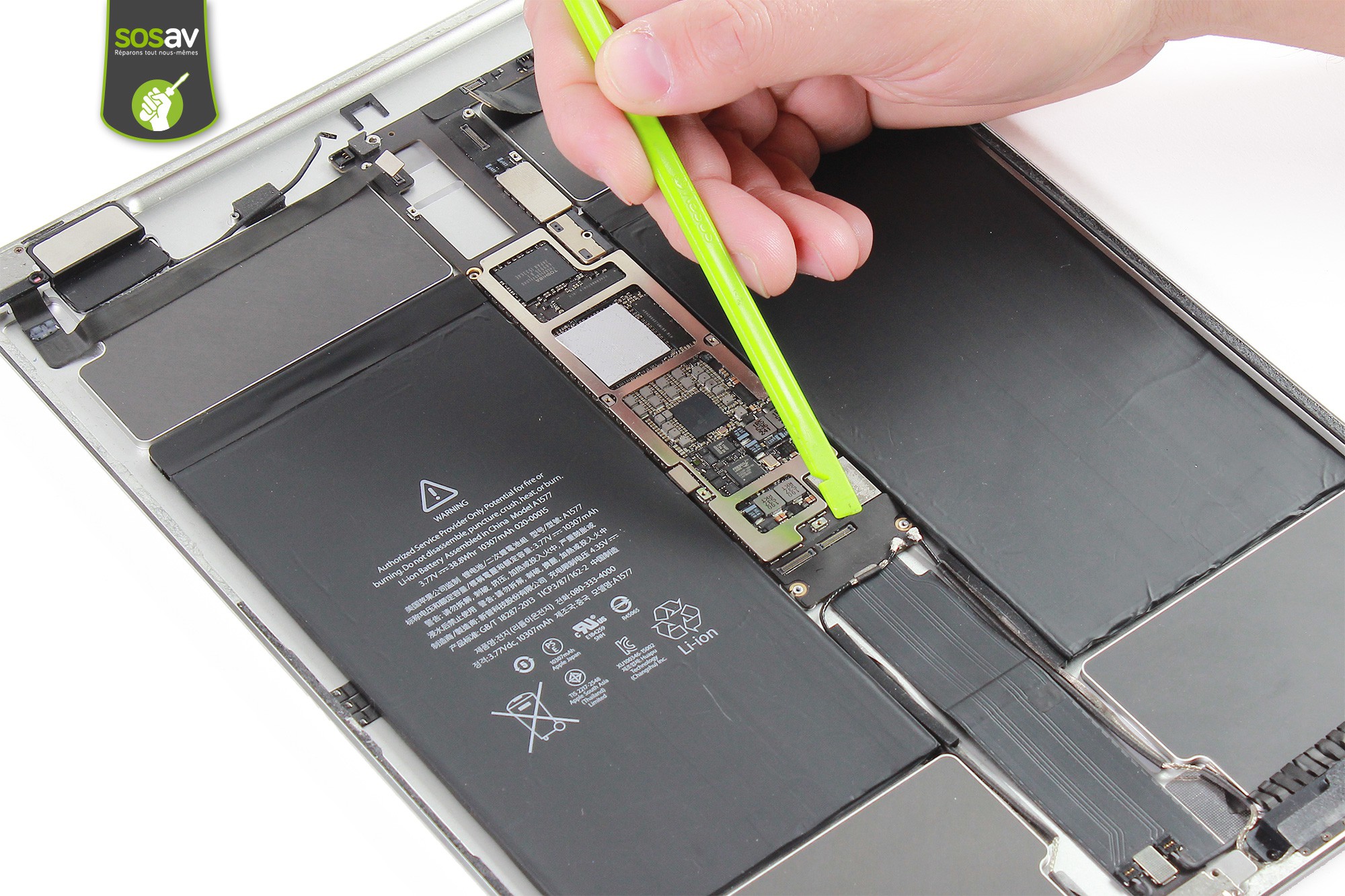

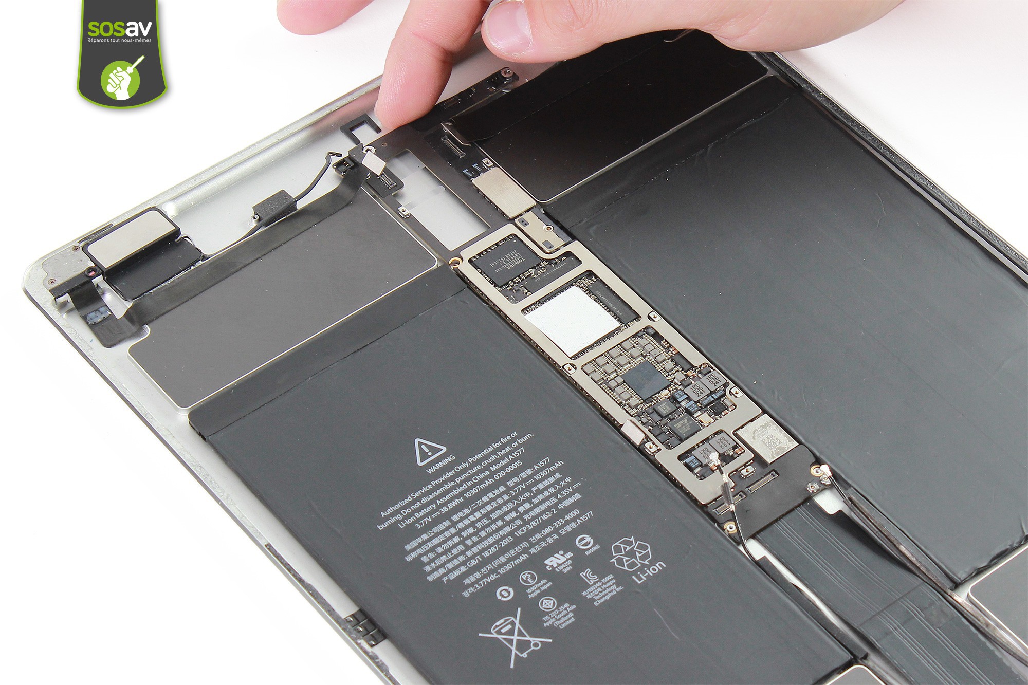

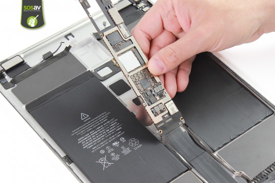

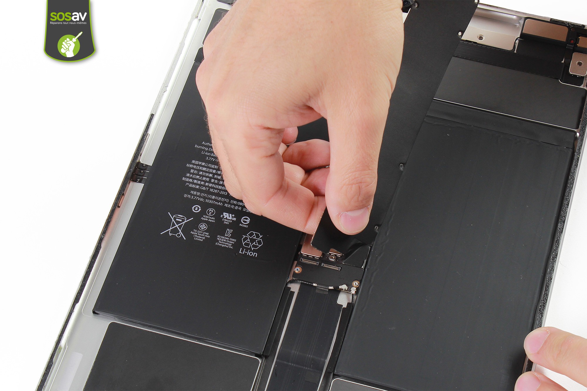

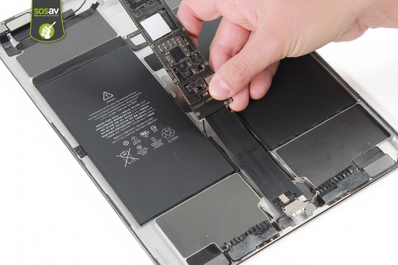

La carte mère est libérée complètement.Vous pouvez la retirer délicatement en tirant légèrement vers le haut.
Etape 30

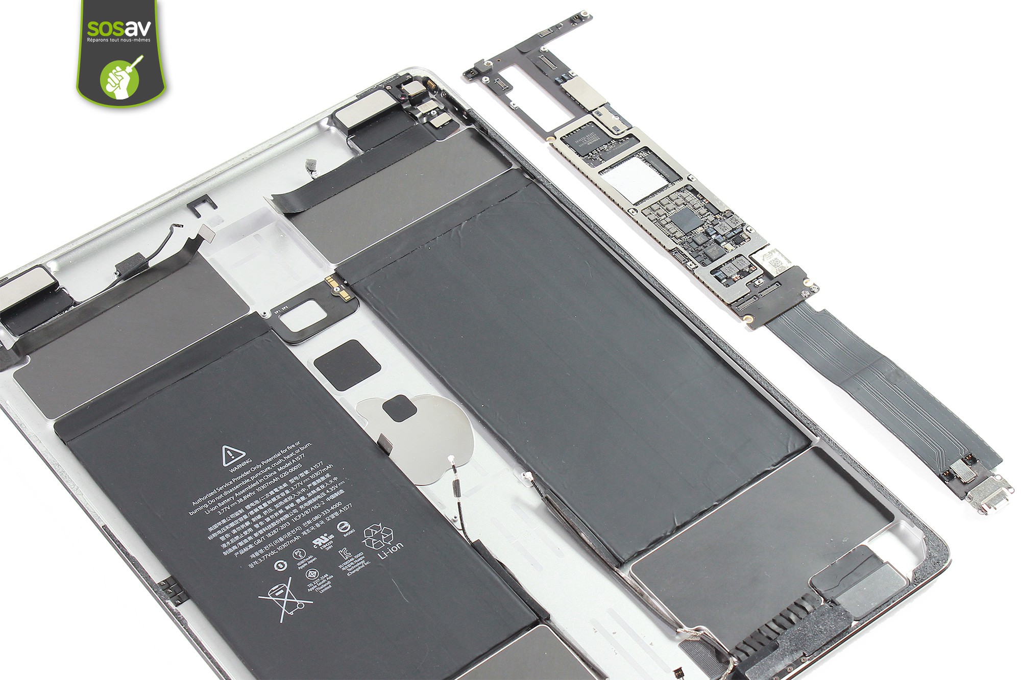

A présent votre carte mère est entièrement démontée.

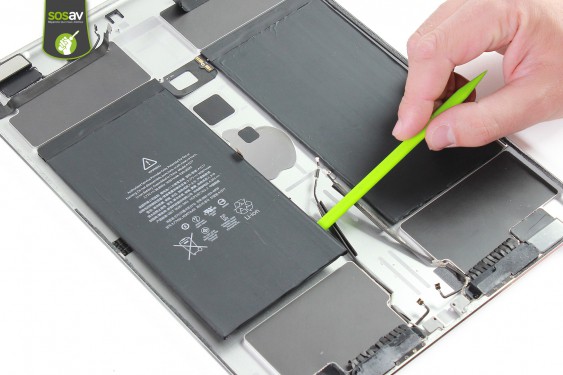

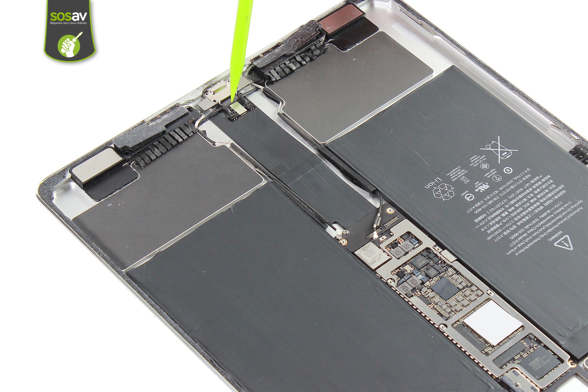

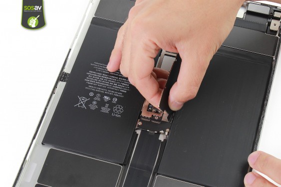

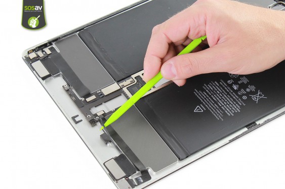

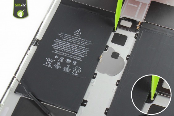

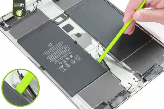

A l'aide de la pointe de la spatule en nylon, tirez la languette jusqu'a ce qu'elle sorte complètement. Tirez doucement afin de ne pas la casser.Répétez l'opération sur les 7 languettes restantes en étant minutieux.
Etape 32

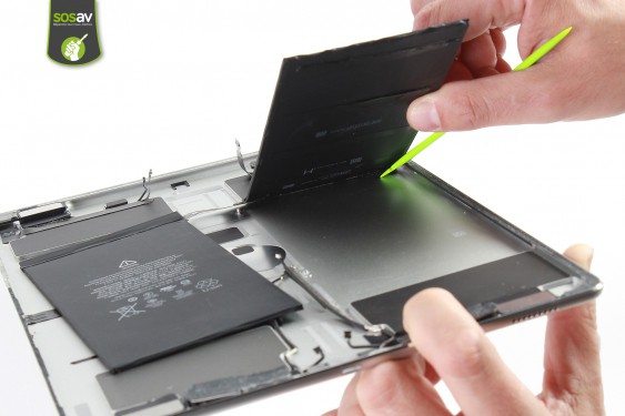

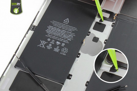

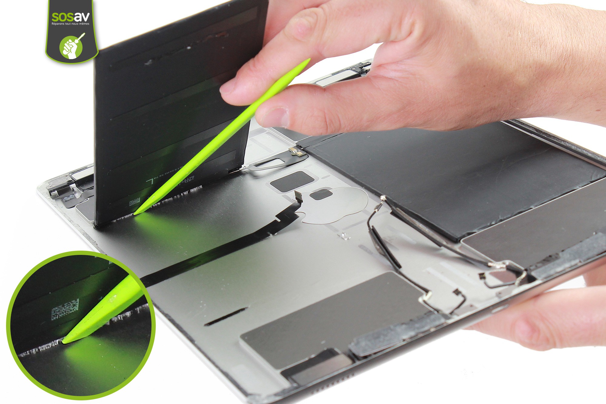

Soulevez la batterie avec la spatule en nylon.
Etape 33

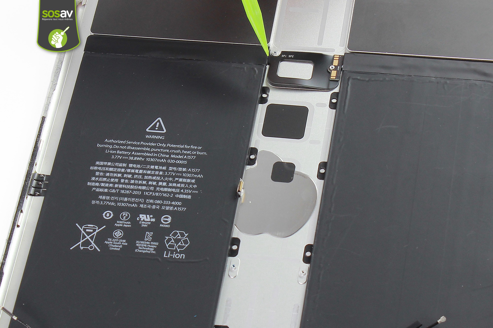

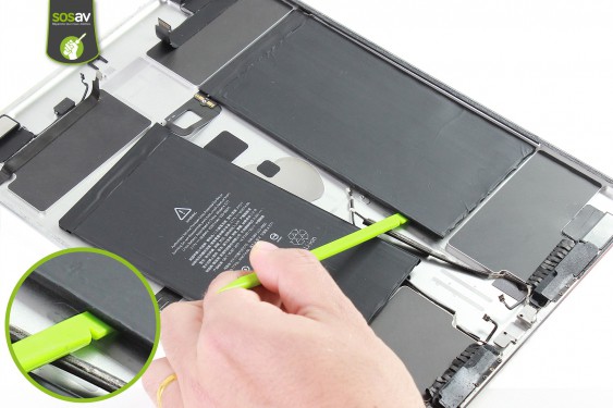

Soulevez-la et utilisez la spatule pour décoller le haut de la batterie du châssis.
Etape 34

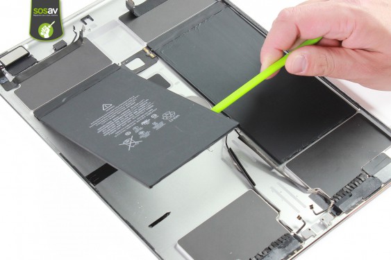

Répétez l'opération sur l'autre coté de la batterie.

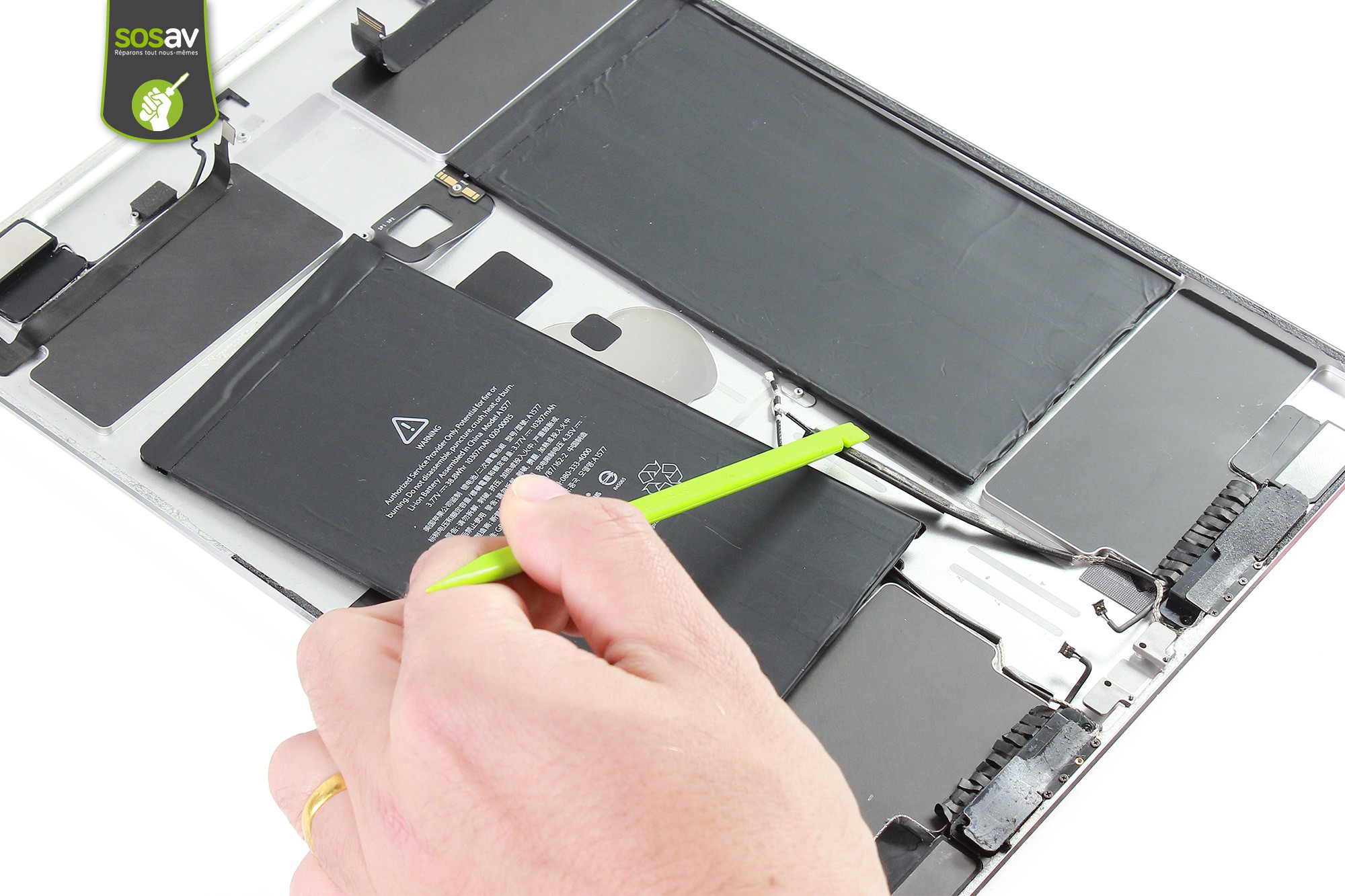

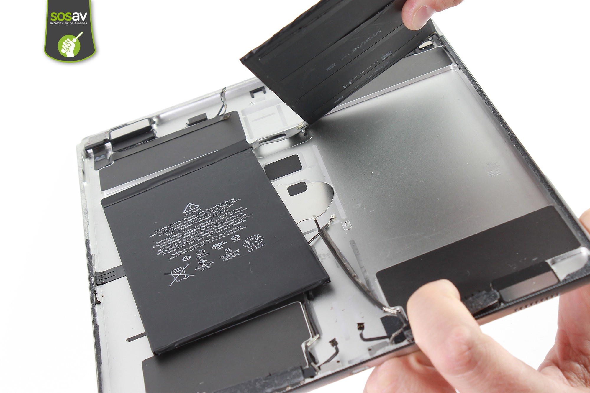

Etape 35

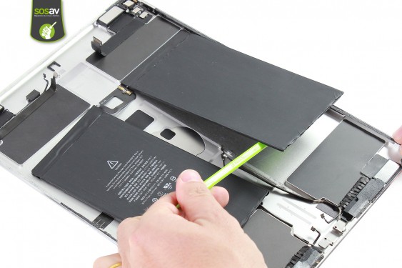

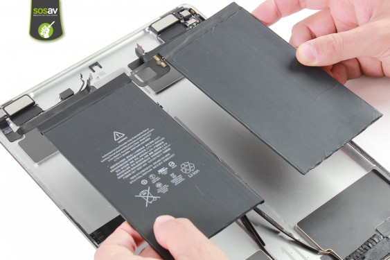

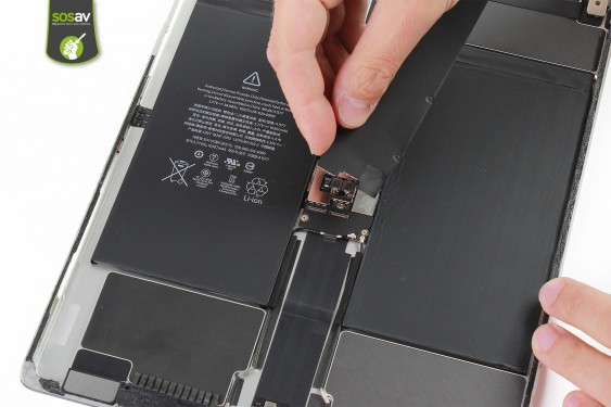

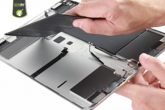

Soulevez la batterie en la prenant par les 2 mains.Faites attention à ne pas abîmer la nappe reliant les deux parties de la batterie.

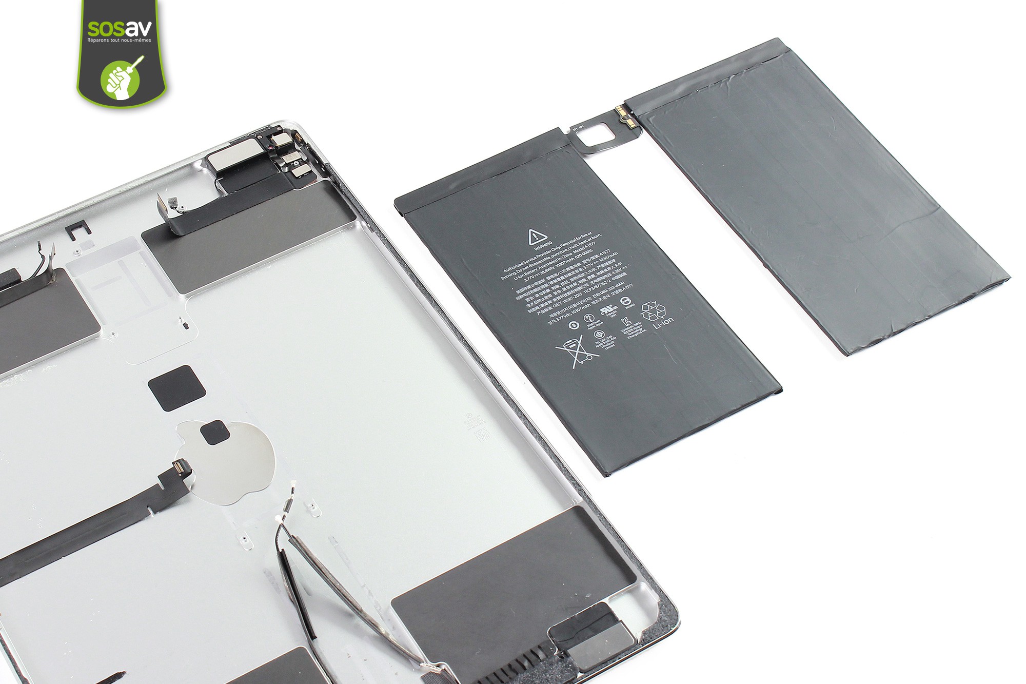

Etape 36
La batterie de l'iPad Pro est maintenant libérée.En cas de problème de charge, remplacez la batterie par une neuve si nécéssaire.
