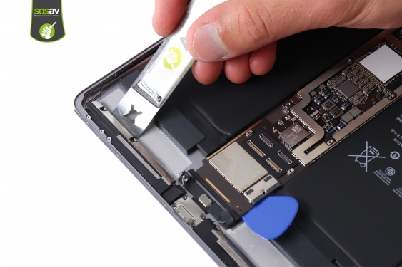

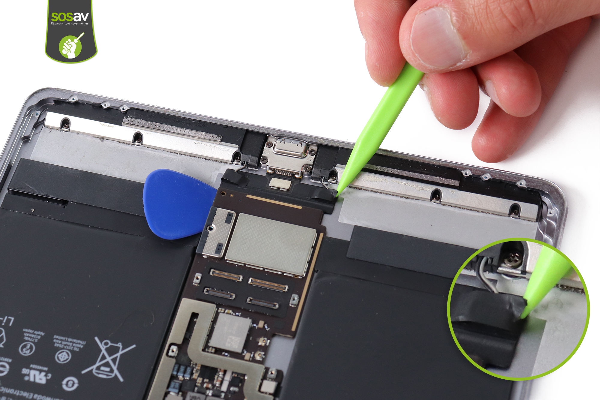

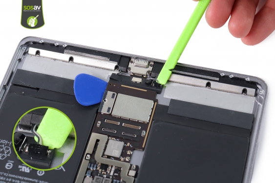

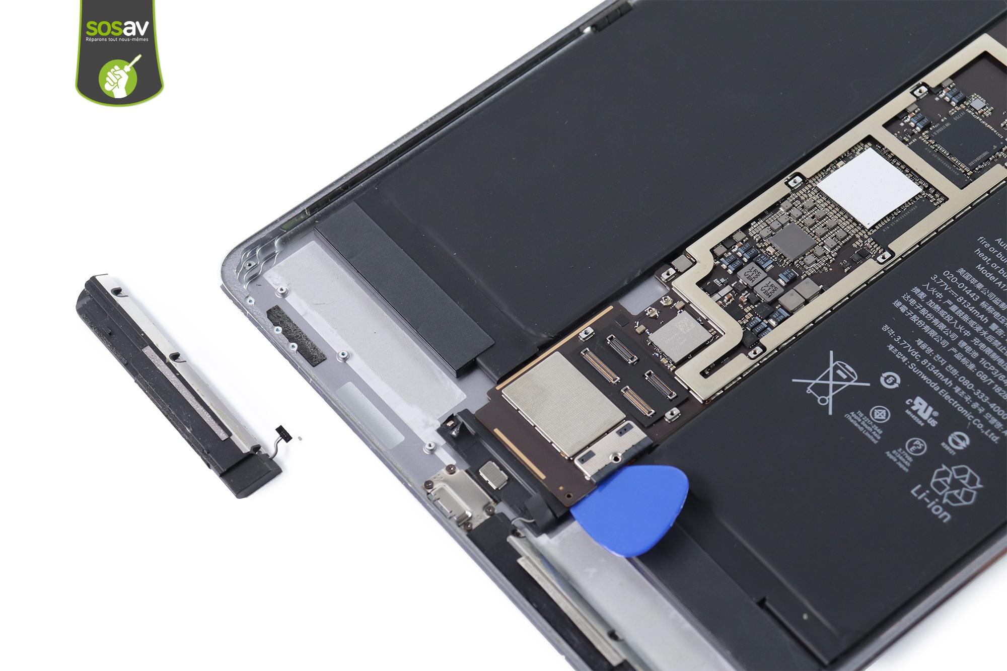

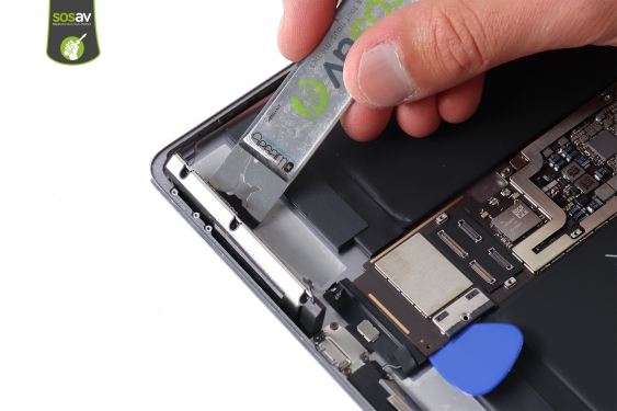

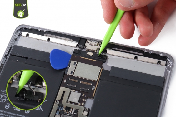

Comment remplacer haut-parleur bas gauche pour iPad Pro 10,5" (2017) - Guide images
