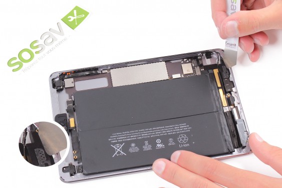

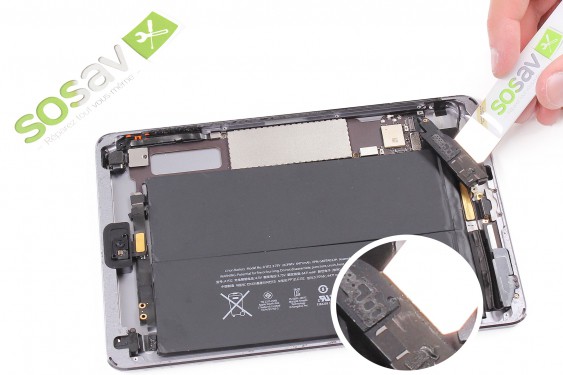

La vitre tactile et le bouton home de l'iPad Mini 3 WiFi sont désormais démontés.Reprenez la spatule en nylon pour décoller délicatement l'adhésif noir localisé à droite puis procédez à son retrait.

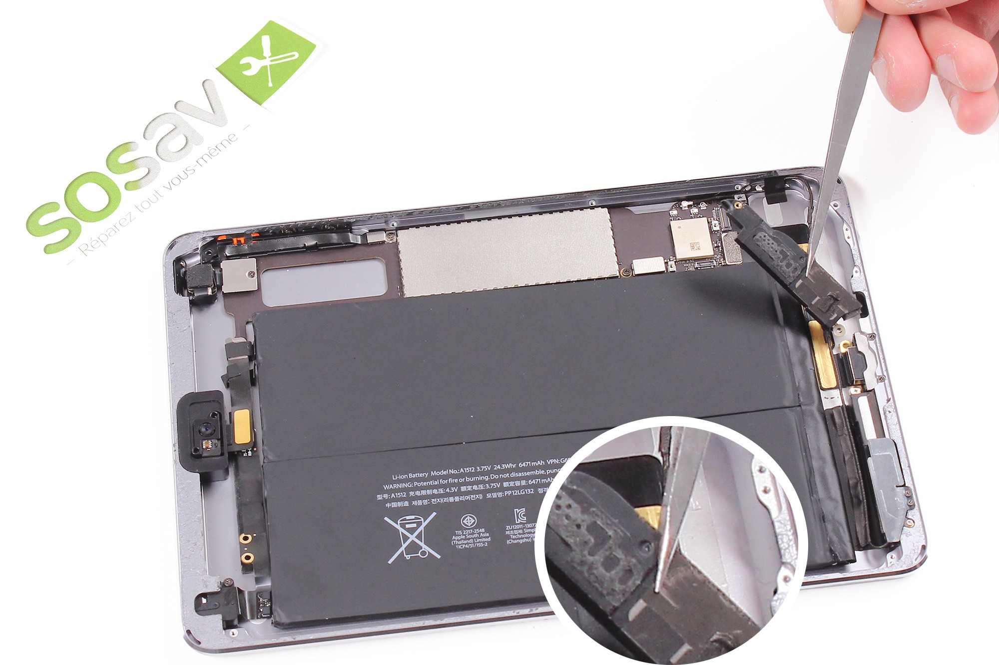

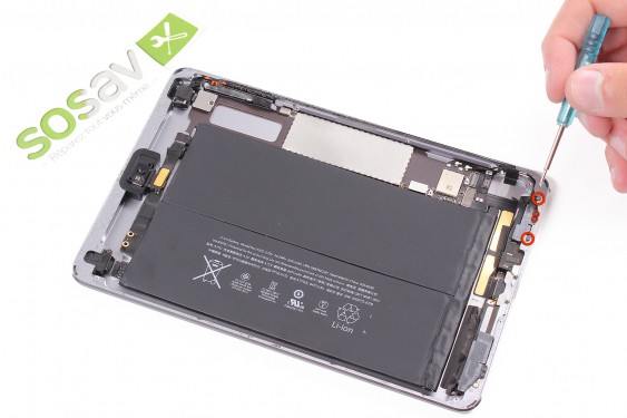

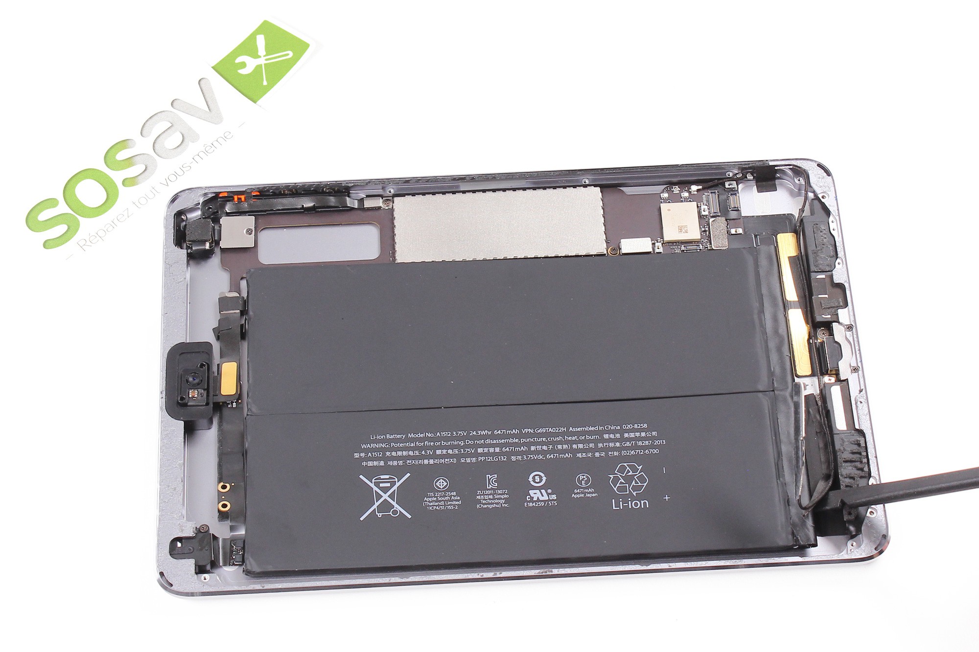

Avec le tournevis cruciforme, dévissez les quatre vis entourées en rouge.Ces vis servent à maintenir l'antenne droite sur le châssis de l'iPad Mini 3 WiFi.Utilisez ensuite la spatule en nylon afin de décoller l'antenne droite de son logement.

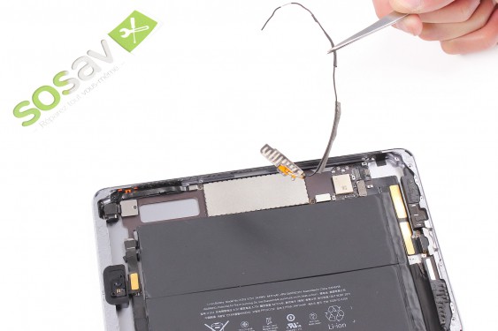

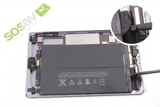

Toujours à l'aide d'une spatule en nylon, déconnectez l'antenne droite.Utilisez ensuite une pince afin de procéder à son retrait.L'antenne droite de l'iPad Mini 3 WiFi est désormais démontée.

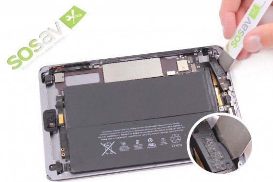

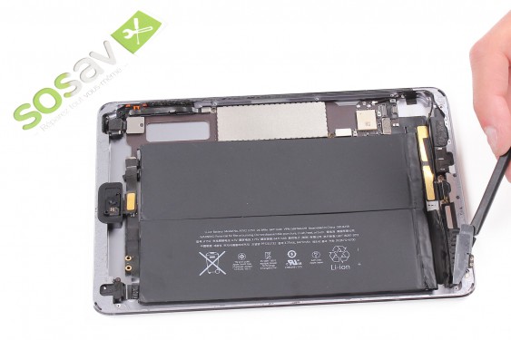

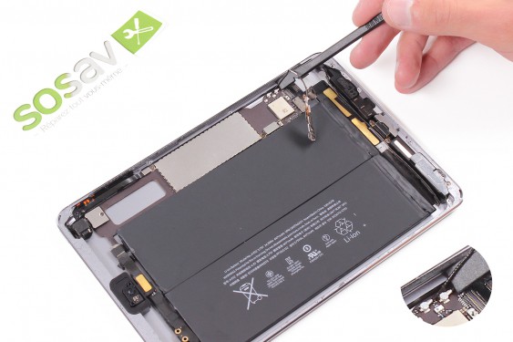

Avec le tournevis cruciforme, dévissez les trois vis entourées en rouge.Ces vis servent à maintenir l'antenne gauche sur le châssis de l'iPad.Utilisez ensuite une spatule en nylon afin de décoller l'antenne gauche.

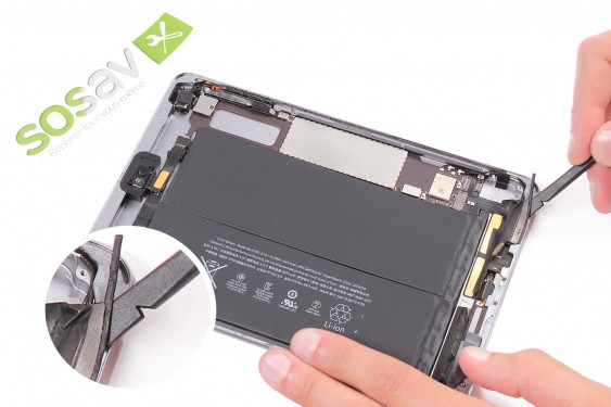

Reprenez la spatule en nylon pour décoller très délicatement l'antenne gauche.

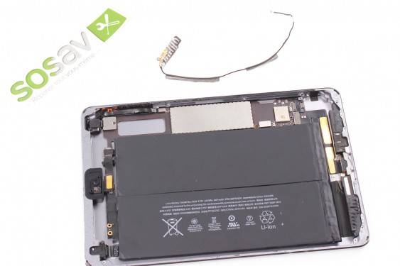

Déconnectez l'antenne de la carte mère avec la spatule en nylon.

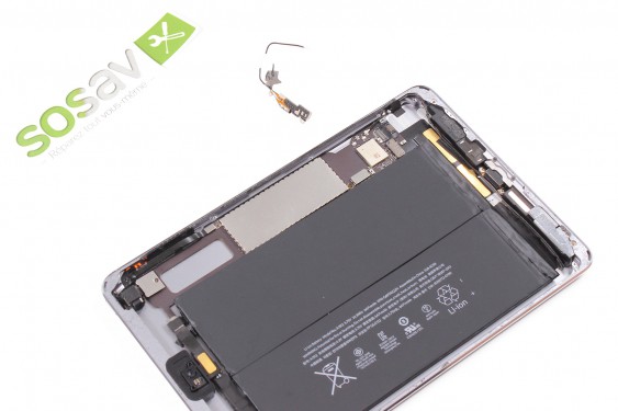

Procédez ensuite au retrait de l'antenne gauche à l'aide d'une pince.L'antenne gauche de l'iPad Mini 3 WiFi est désormais démontée.

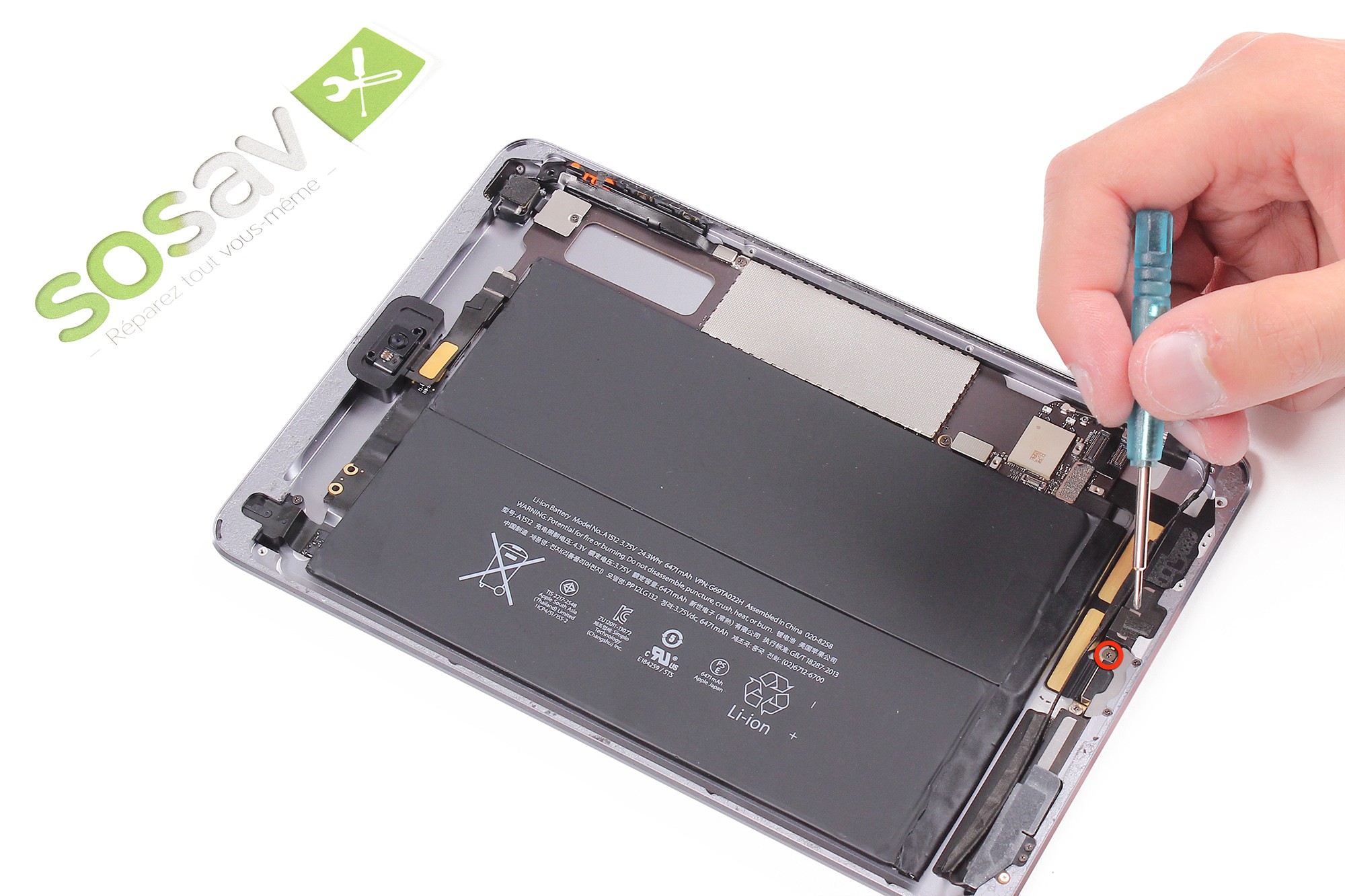

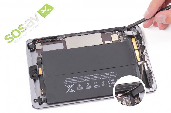

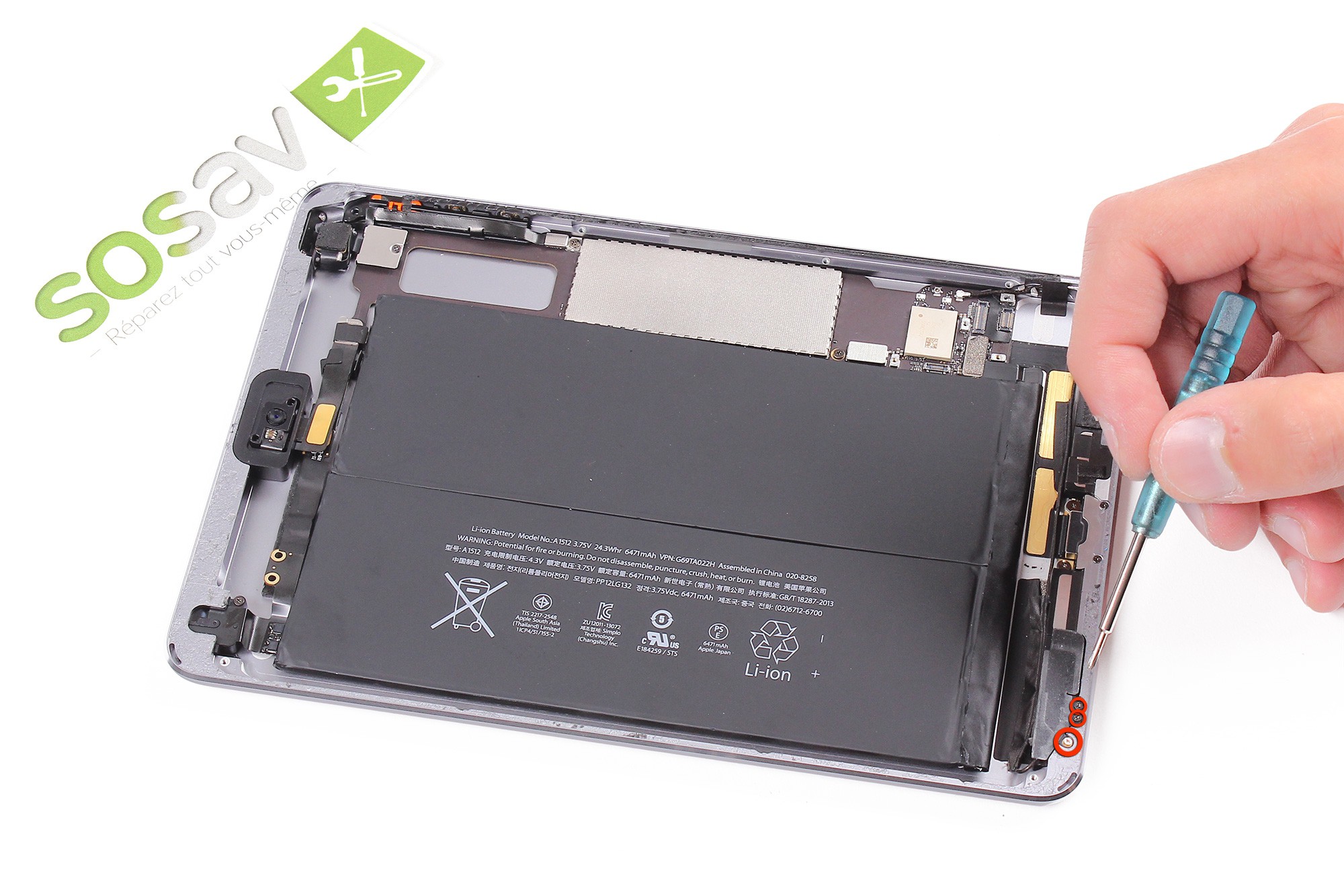

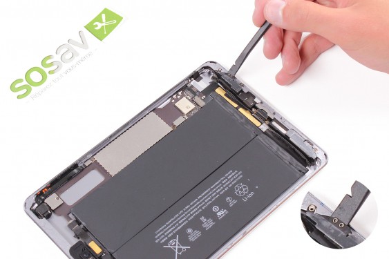

L'antenne gauche de l'iPad Mini 3 WiFi est désormais démontée.A l'aide d'un tournevis cruciforme, dévissez la vis entourée en rouge.Cette vis sert à maintenir le haut-parleur droit sur le chassis de l'iPad.
Etape 24

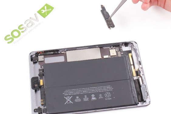

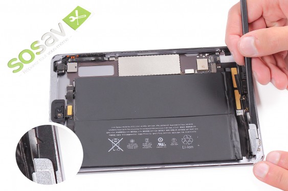

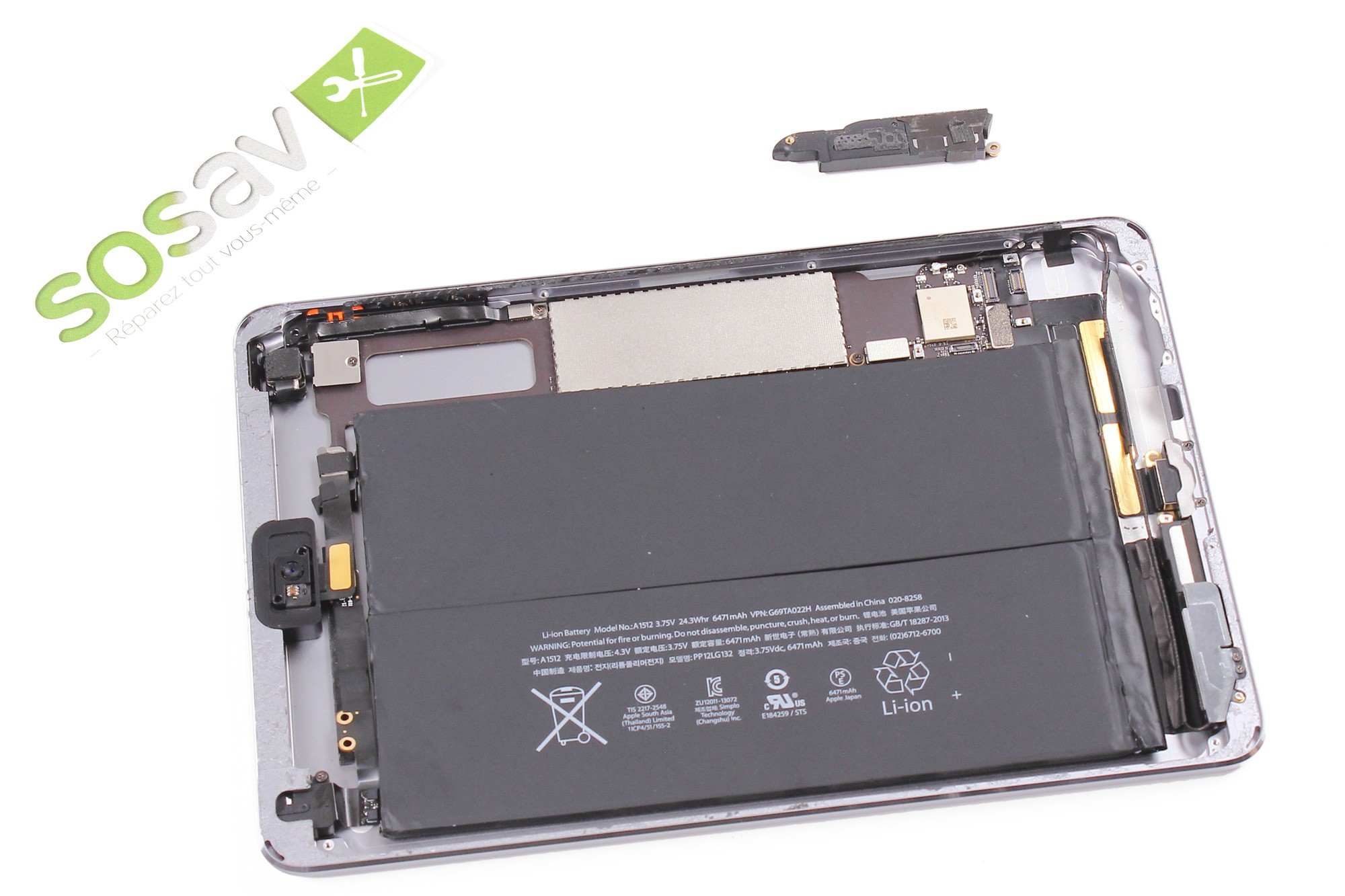

A l'aide de la pince, procédez délicatement au retrait du haut-parleur droit.
Etape 25
Le haut-parleur droit de l'iPad Mini 3 WiFi est désormais démonté.Procédez à son remplacement par une pièce neuve si cela est nécessaire.
