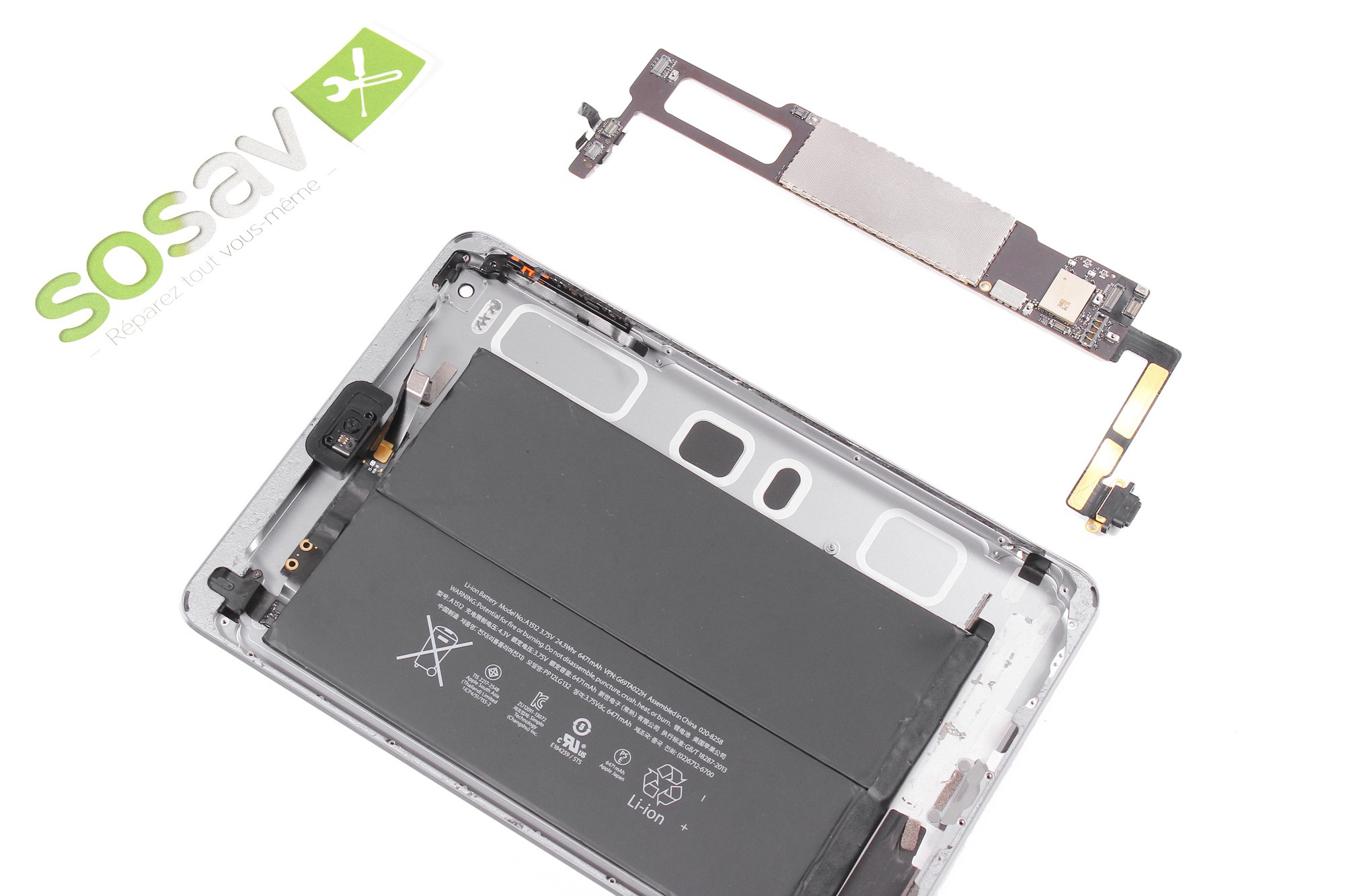

Guide de réparation : Carte mère iPad Mini 3 WIFi
Niveau : Difficile
Temps : 60 min
Ce guide vous permettra de démonter la carte mère de l'iPad Mini 3 WiFiSymptômes : Pas d'allumage, problèmes graves de WiFi ou de fonctionnement
Comment remplacer carte mère pour iPad Mini 3 WIFi - Guide images

Utilisez la spatule en nylon afin de décoller très délicatement les deux côtés de la carte mère comme indiqué sur les photos.
Etape 34
Soulevez délicatement le connecteur lightning puis retirez la carte mère de l'iPad.
Etape 35
La carte mère de l'iPad Mini 3 WiFi est désormais démontée.Procédez à son remplacement par une pièce neuve si cela est nécessaire.
Pour remonter votre iPad Mini 3 WIFi suivez ce guide en sens inverse.
