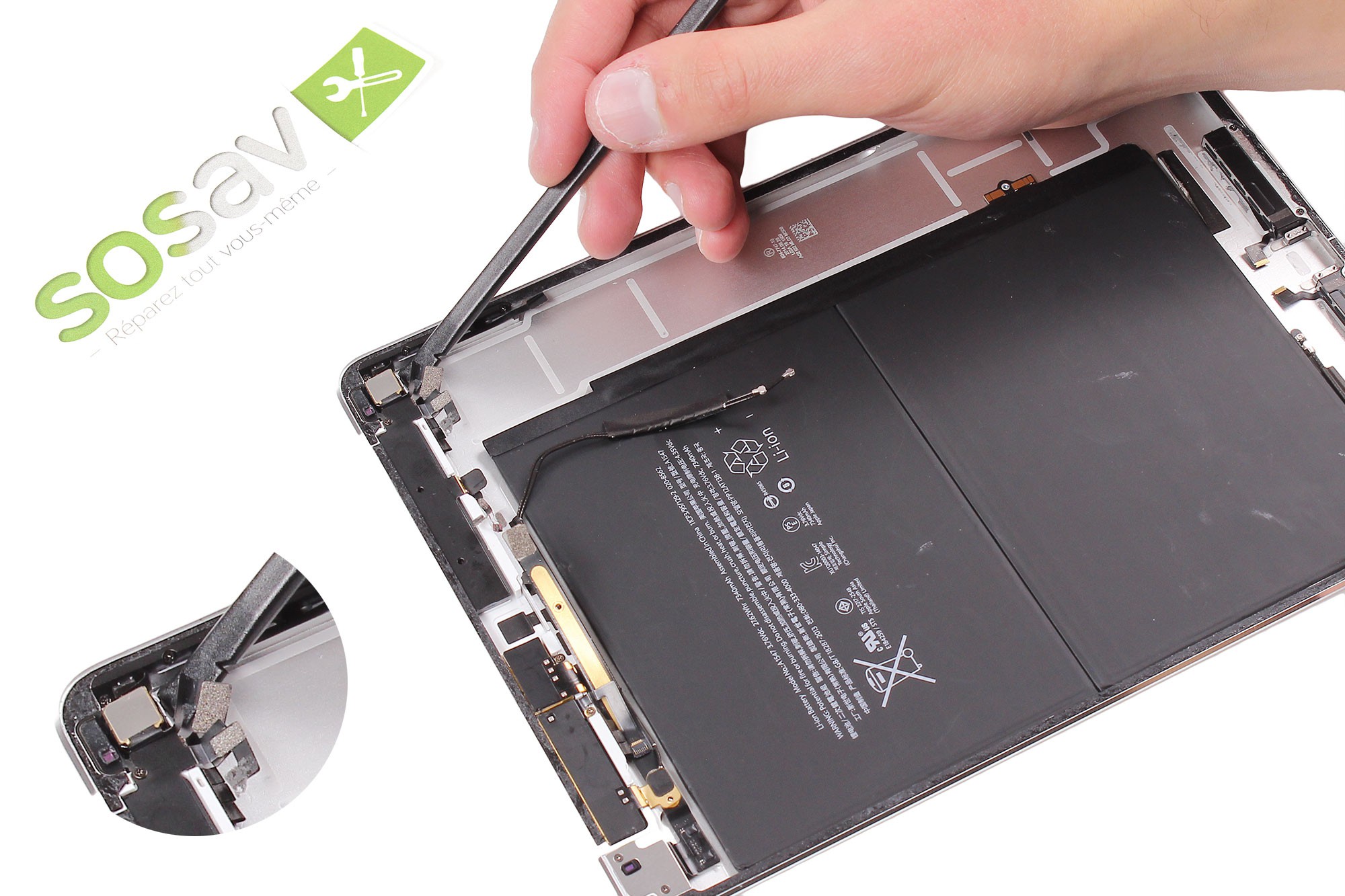

Etape 24
Reprenez le tournevis cruciforme pour dévisser la vis entourée en rouge.
Cette vis sert à maintenir l'élement métallique d'appui des boutons volume/vibreur.
Utilisez ensuite la pince afin de saisir et retirer l'élement métallique d'appui des boutons volume/vibreur.

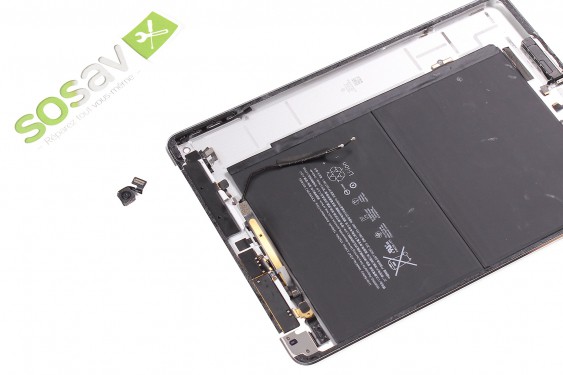

Décollez et retirez délicatement la caméra arrière de l'iPad en conservant la spatule en nylon.

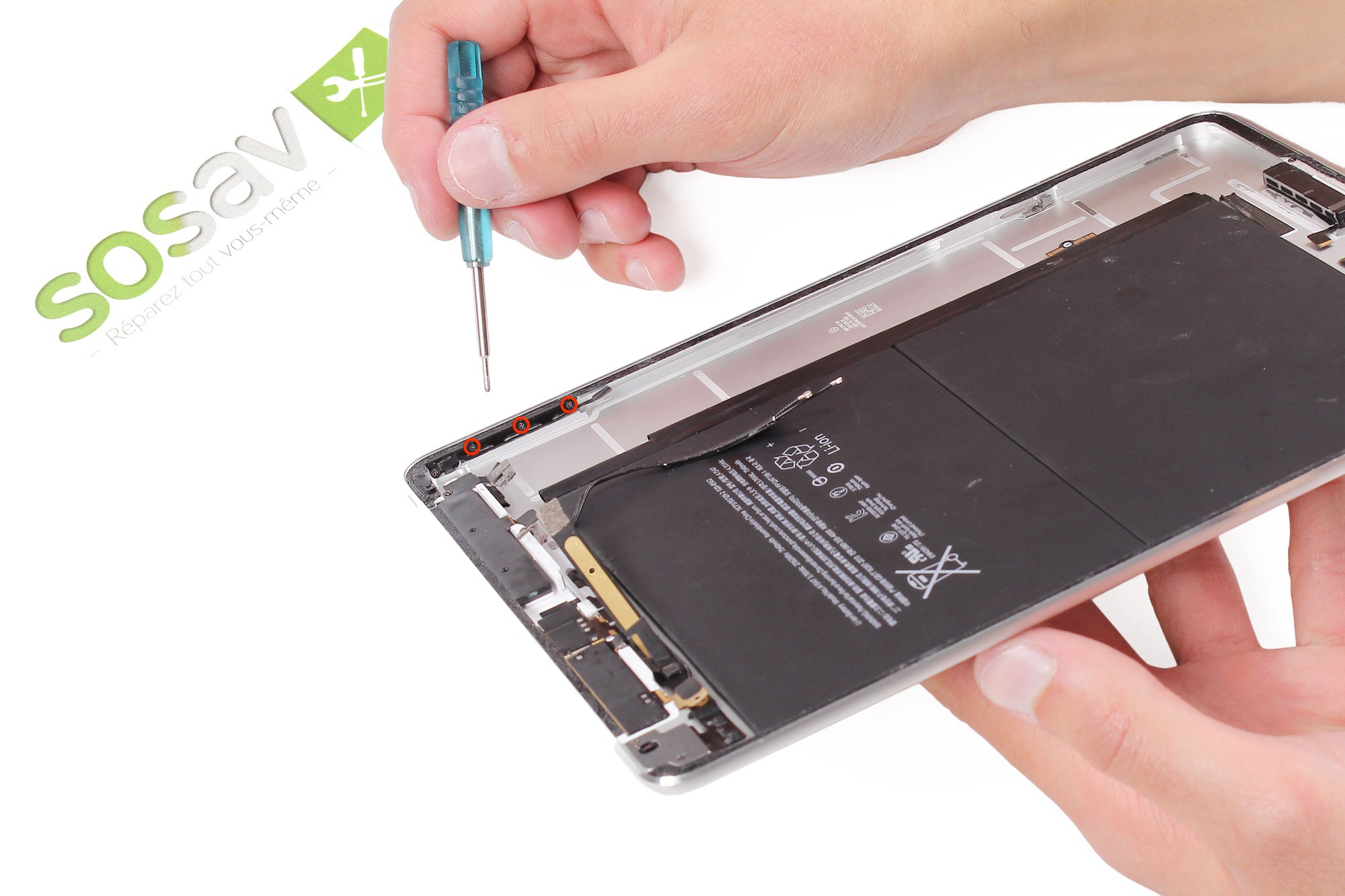

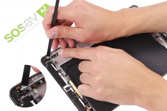

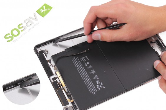

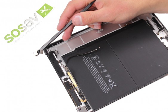

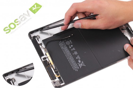

Utilisez le tournevis cruciforme afin de dévisser les trois vis entourées en rouge.

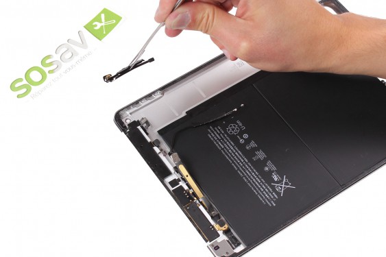

Ces vis servent à maintenir la nappe des boutons volume.

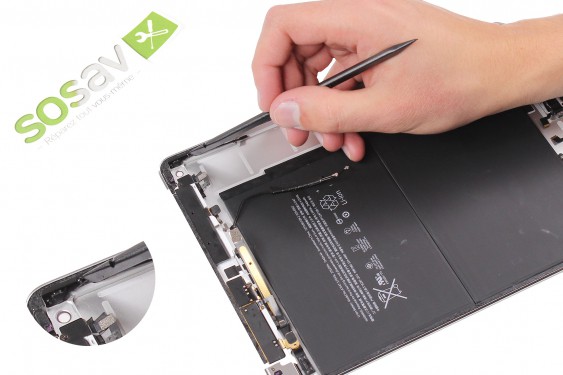

Utilisez ensuite la spatule en nylon afin de décoller la nappe du châssis de l'iPad.
Etape 35

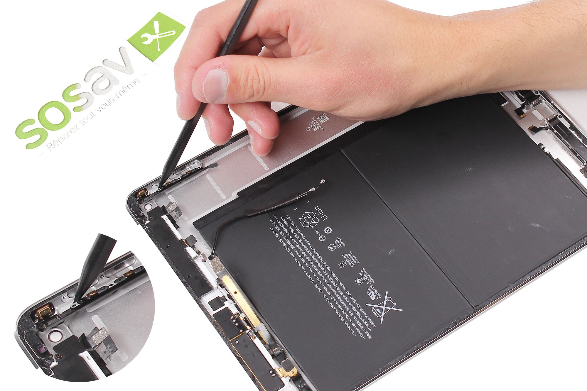

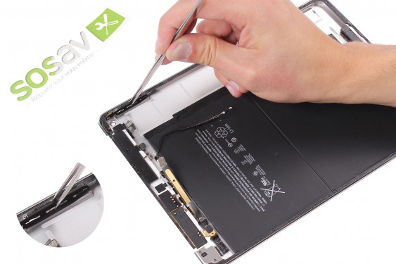

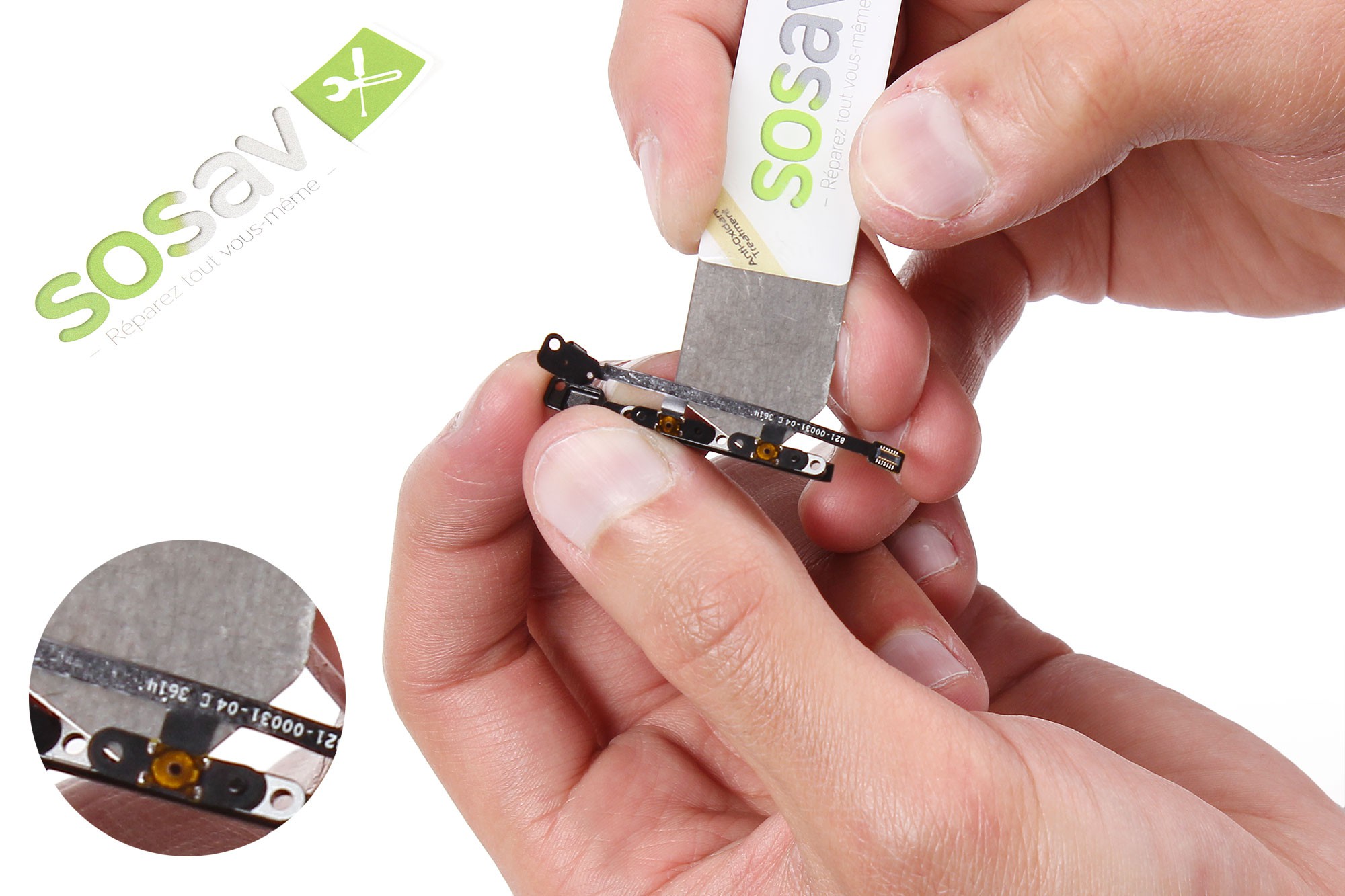

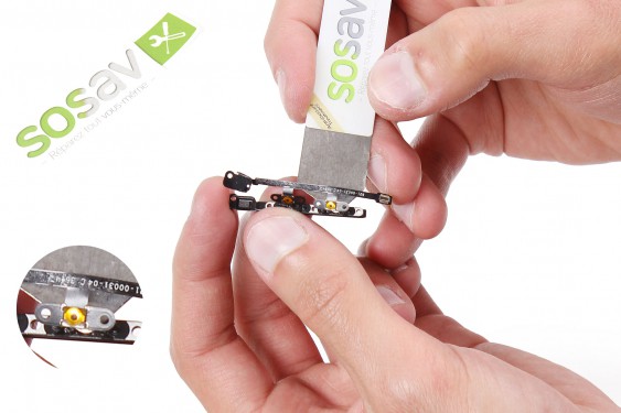

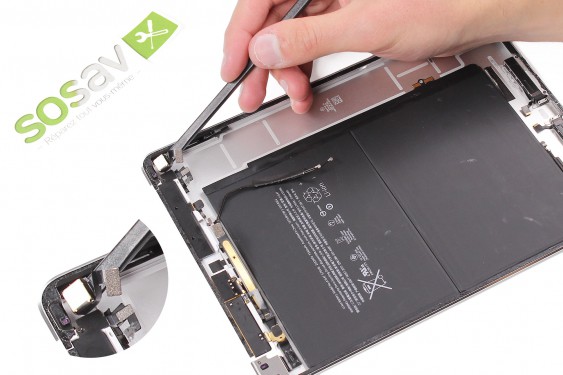

Prenez ensuite la spatule en nylon afin de décoller le microphone latéral.
Saisissez ensuite la nappe à l'aide de la pince puis procédez délicatement à son retrait.
Etape 36

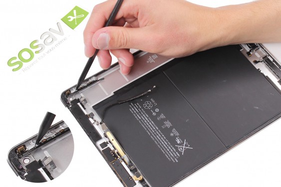

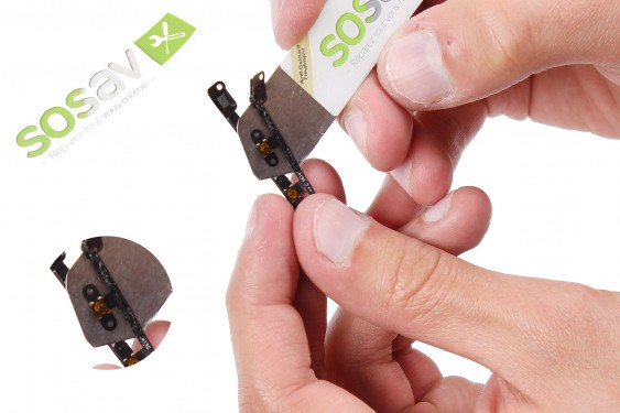

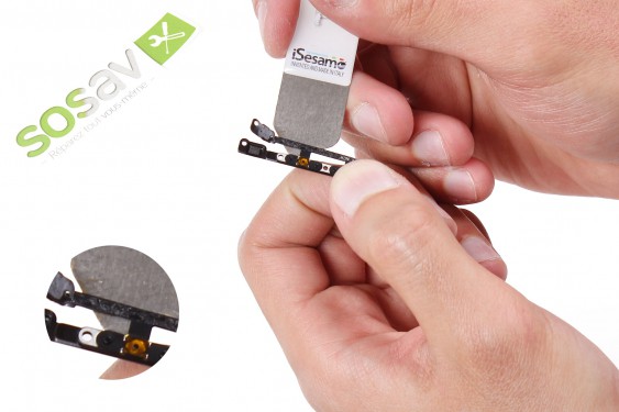

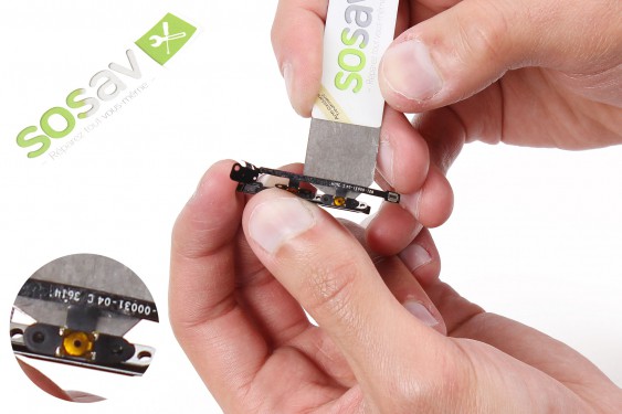

A l'aide de la spatule iSesamo, décollez très délicatement la partie gauche de la nappe.
Etape 37

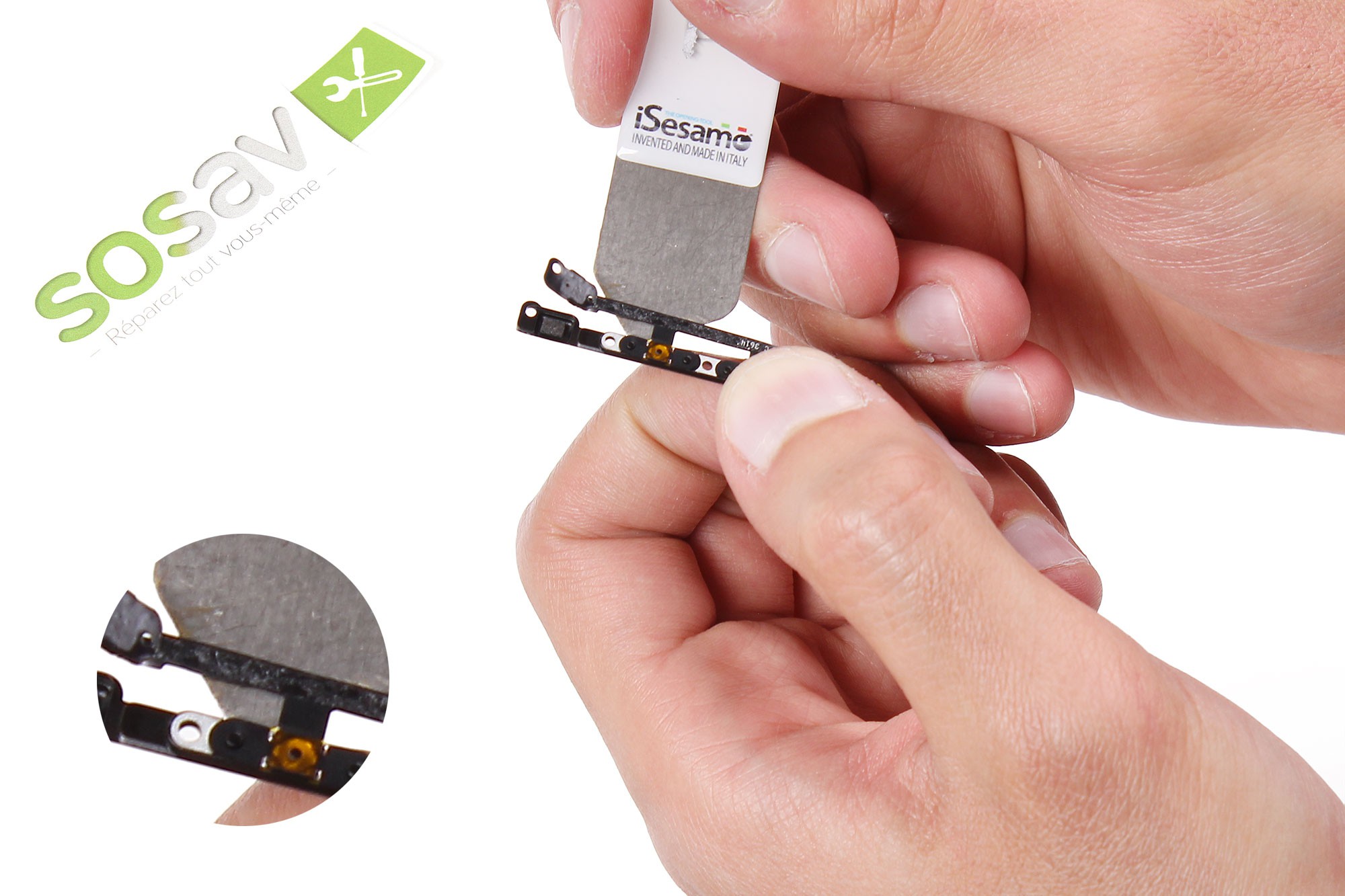

Conservez la spatule iSesamo pour décoller la partie droite de la nappe.
Etape 38

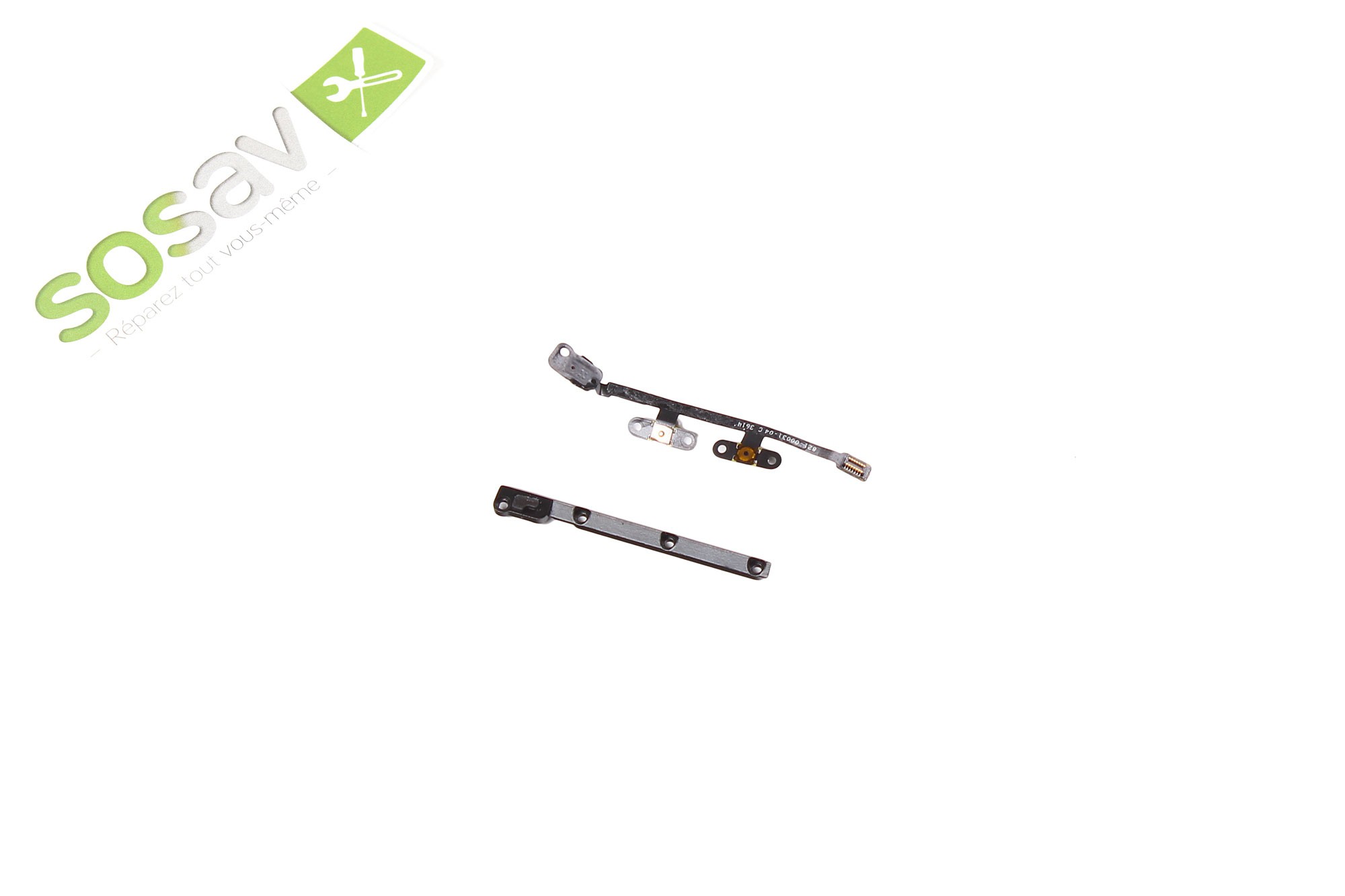

La nappe boutons volume de l'iPad Air 2 3G/4G est désormais démontée.
