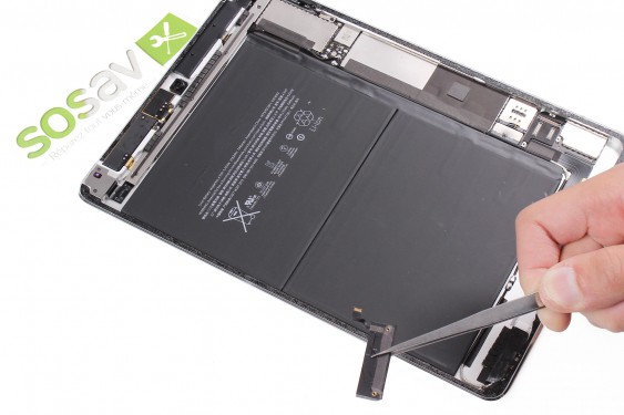

Utilisez la spatule en nylon pour déconnecter en douceur la nappe de liaison de l'écran.
Toujours en utilisant la spatule en nylon, déconnectez les deux autres nappes de liaison de l'écran.
Soulevez ensuite délicatement l'écran en le tirant vers l'exterieur comme indiqué sur la photo numéro 1 de cette étape.

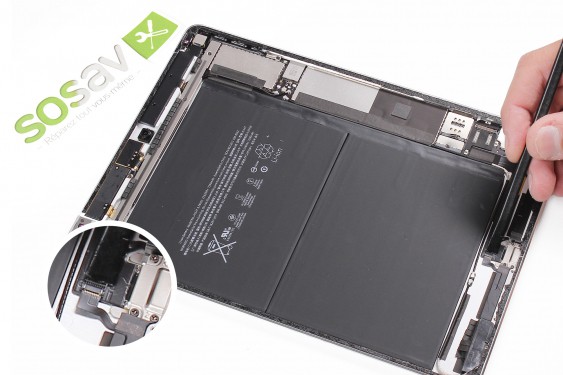

Réutilisez la spatule iSesamo afin de décoller légèrement l'adhésif servant à maintenir l'écran comme indiqué sur les photos de cette étape, afin de laisser apparaitre 2 vis.

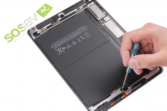

A l'aide du tournevis cruciforme, dévissez ensuite les deux vis entourées en rouge.
Ces vis servent à maintenir le haut-parleur gauche de l'iPad.

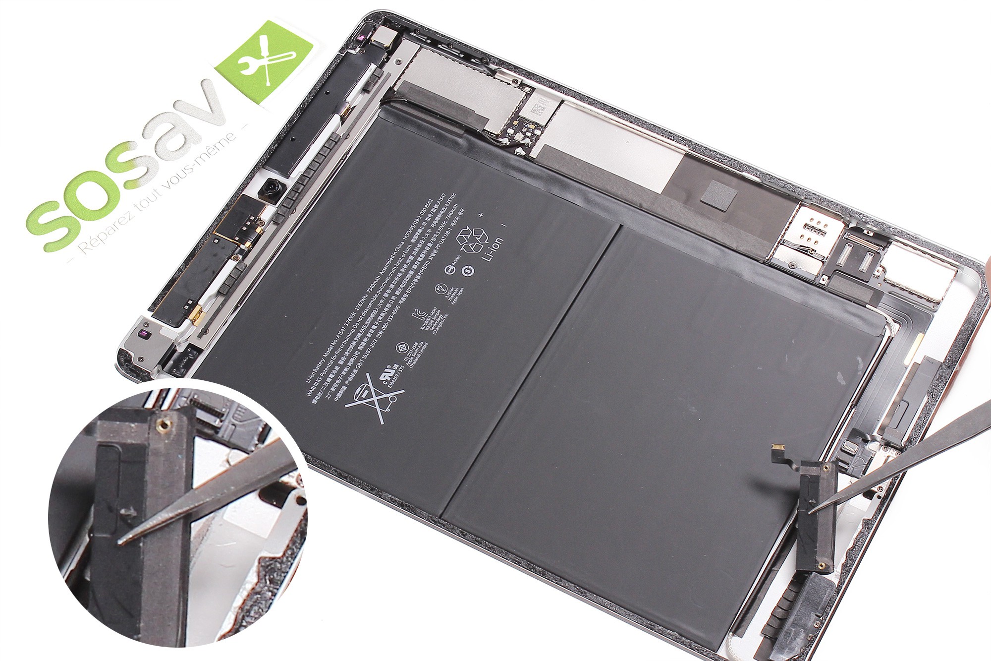

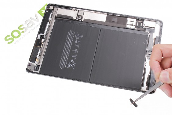

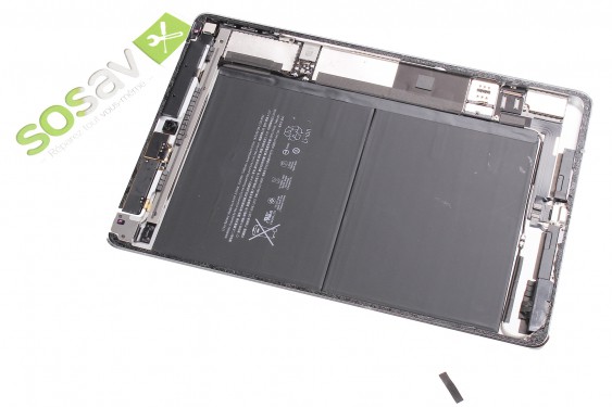

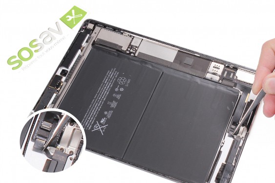

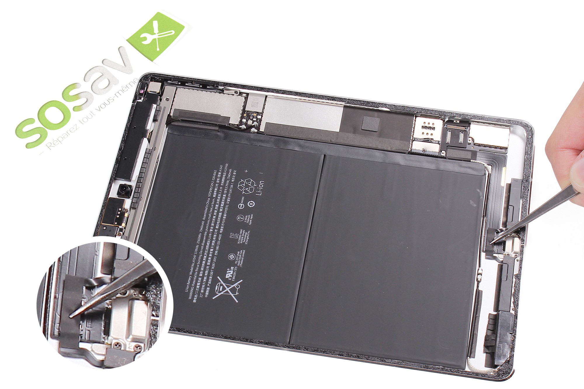

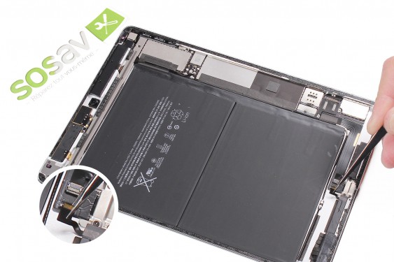

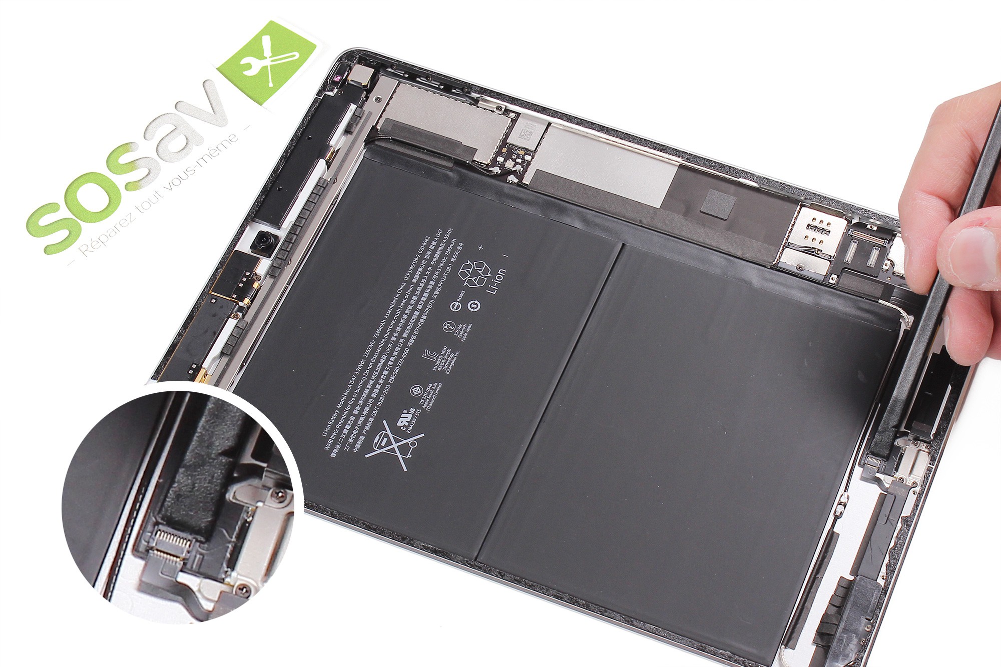

Avec la pince, saisissez l'adhésif noir recouvrant le connecteur du haut-parleur gauche puis retirez-le.

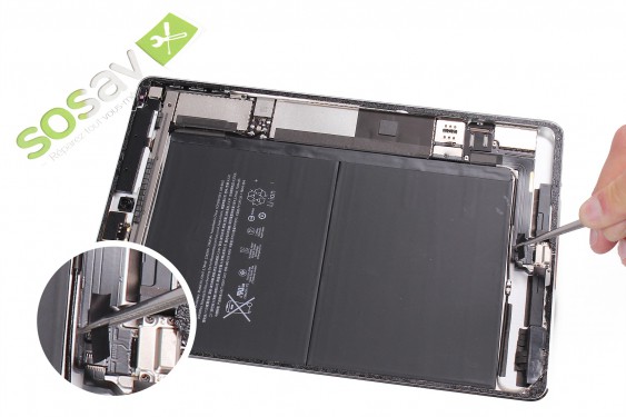

Prenez la spatule en nylon pour déverrouiller le connecteur du haut-parleur gauche.
Utilisez ensuite la pince afin de déconnecter la nappe du haut-parleur gauche.

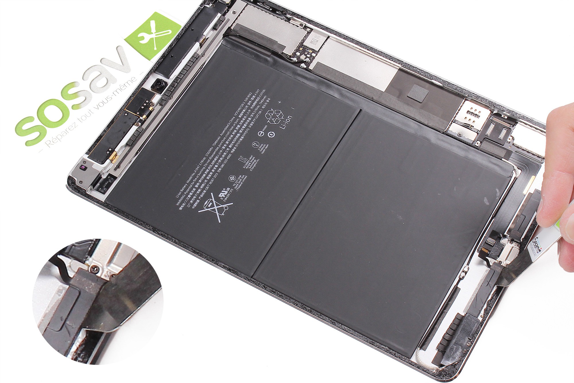

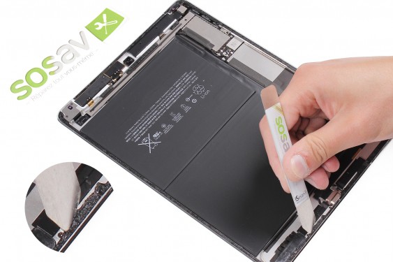

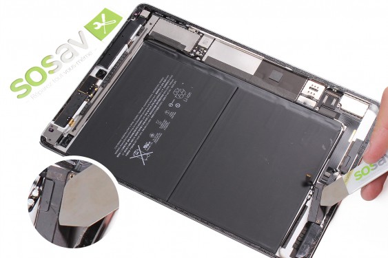

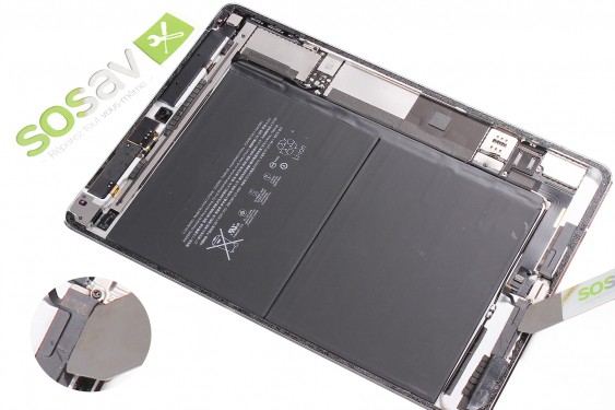

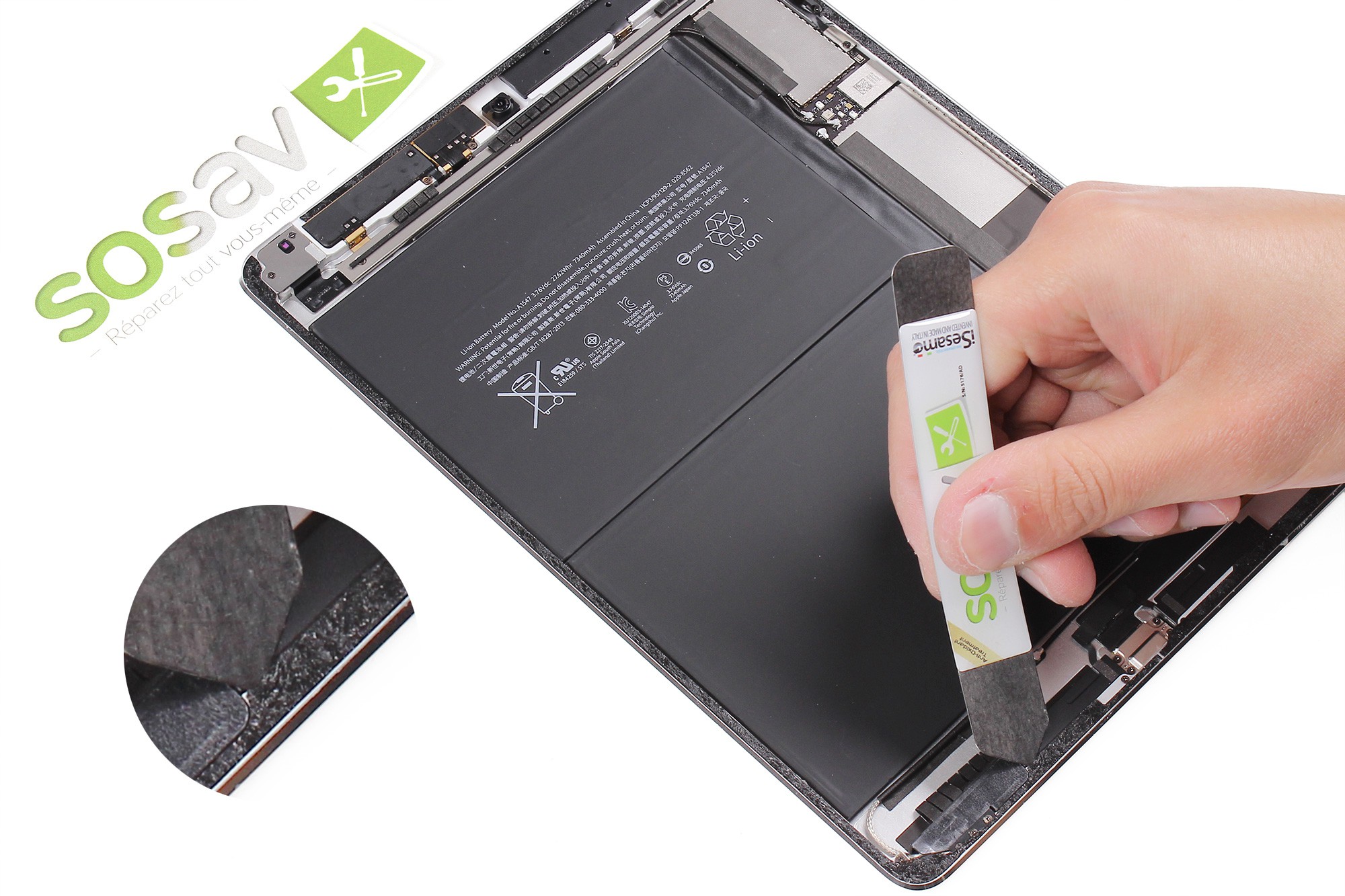

A l'aide de la spatule iSesamo, décollez délicatement le haut-parleur gauche.

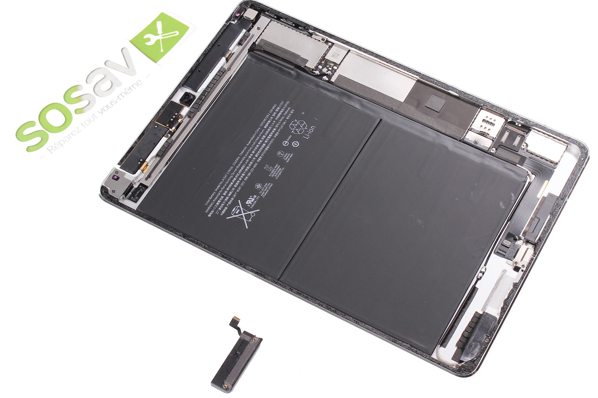

Réutilisez ensuite la pince afin de saisir et retirer le haut-parleur gauche.
Le haut-parleur gauche de l'iPad Air 2 3G/4G est désormais démonté.
