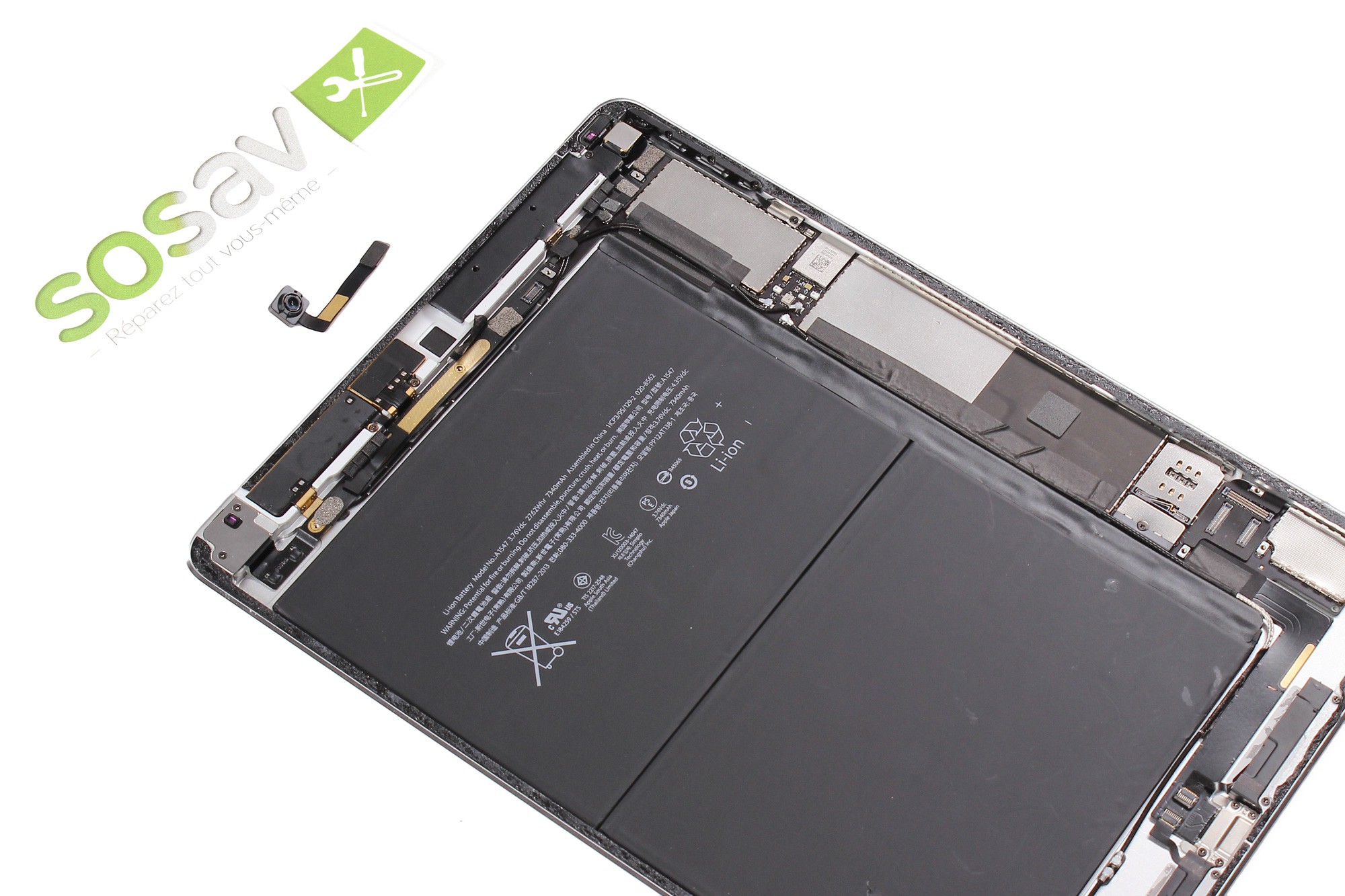

Prenez la spatule en nylon pour déconnecter la nappe de liaison de la caméra avant.
Utilisez la spatule en nylon afin de décoller la caméra avant ainsi que son adhésif de maintien (photos 3 et 4 de cette étape).
Procédez ensuite au retrait de la caméra avant en utilisant la spatule en nylon.
La caméra avant de l'iPad Air 2 3G est désormais démontée.
