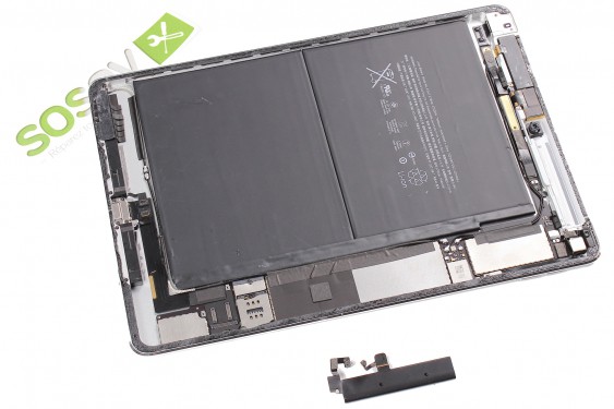

Avec un tournevis cruciforme, dévissez les trois vis entourées en rouge.
Ces vis servent à maintenir le cache-connecteurs de l'écran de l'iPad.
Prenez ensuite une pince pour le retirer complètement.
Le cache-connecteurs de l'écran de l'iPad est désormais démonté.

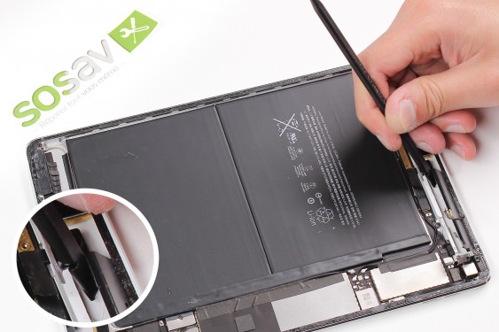

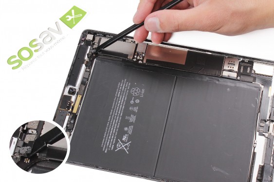

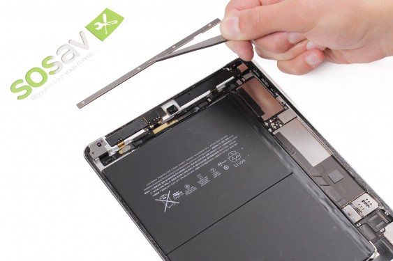

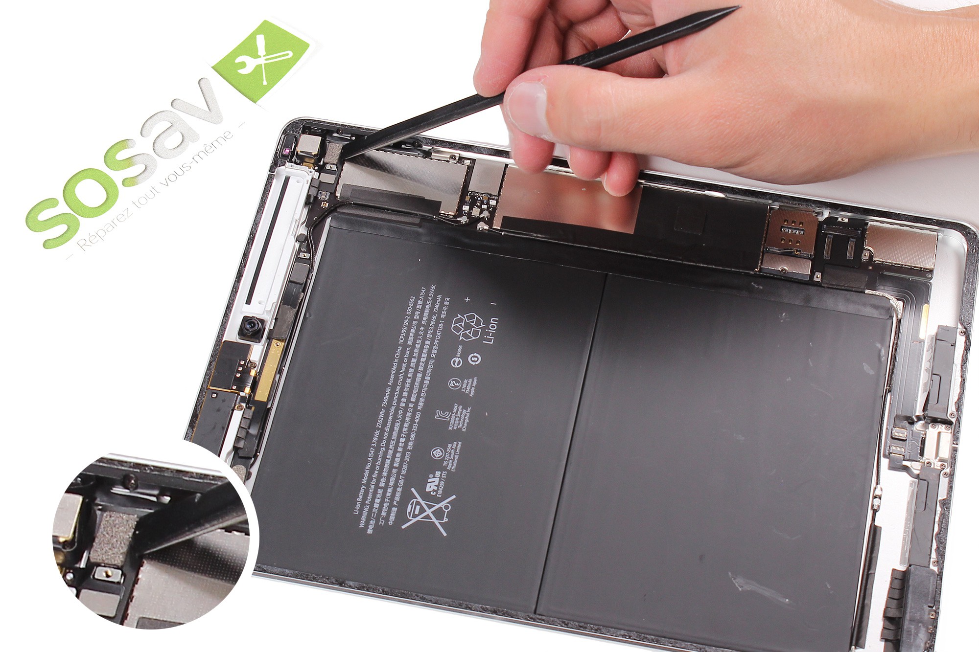

Utilisez une spatule en nylon afin de décoller la bande adhésive noire puis procédez à son retrait.

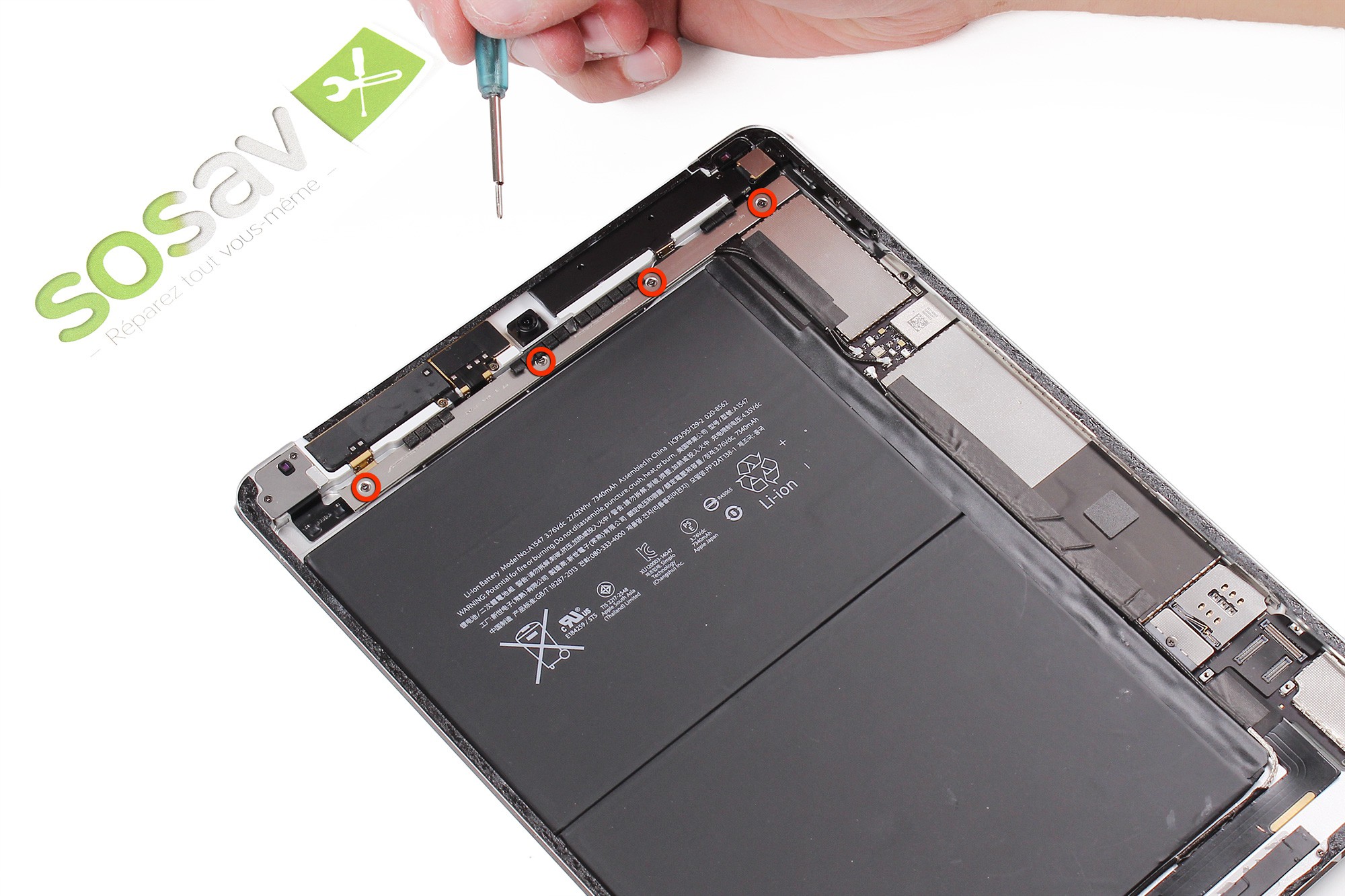

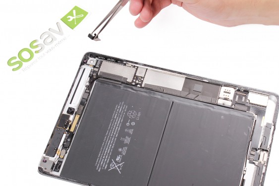

A l'aide du tournevis cruciforme, dévissez les quatre vis entourées en rouge.
Ces vis servent à maintenir l'élément métallique d'appui des connecteurs du haut.

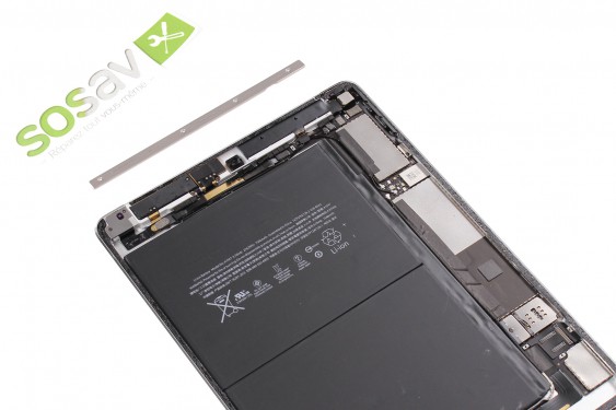

Saisissez ensuite cet élément via la pince puis procédez à son retrait.

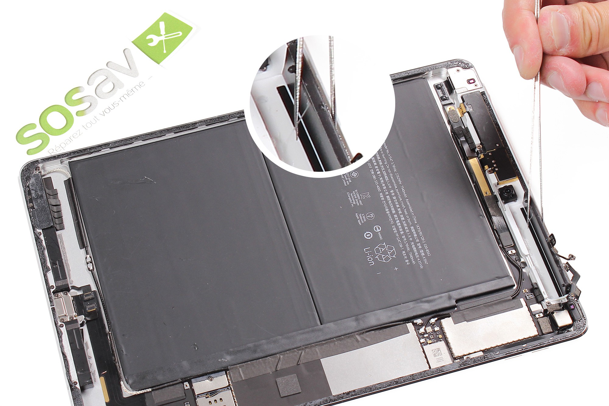

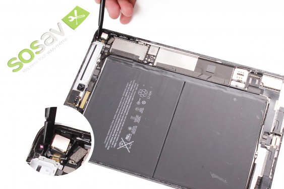

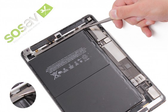

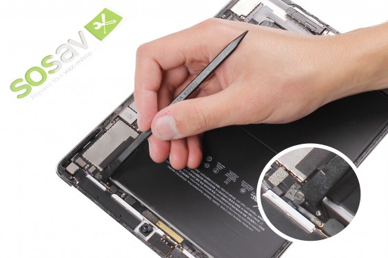

Prenez à nouveau la spatule en nylon pour déconnecter l'antenne droite ainsi que la nappe de liaison visible sur la troisième et quatrième photo de cette étape.
Utilisez le tournevis cruciforme afin de dévisser les vis (au nombre de deux) entourées en rouge sur la première photo.
Toujours à l'aide du tournevis cruciforme, dévissez la vis entourée en rouge.
Ces trois vis servent à maintenir l'antenne droite sur le châssis de l'iPad.

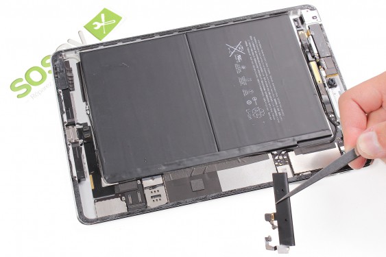

Avec la pince, saisissez puis procédez au retrait de l'antenne droite.
L'antenne droite de l'iPad Air 2 3G/4G est désormais démontée.

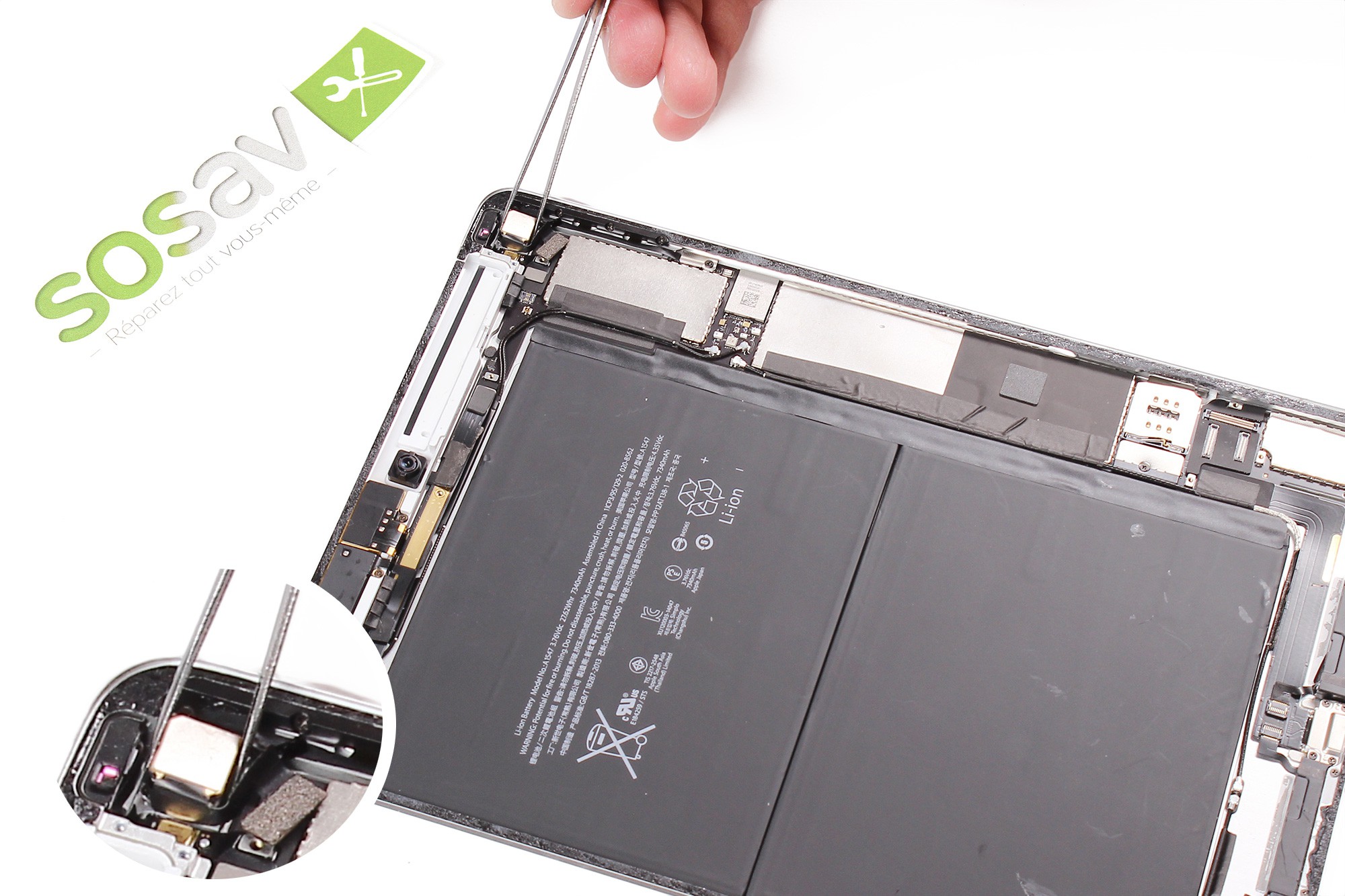

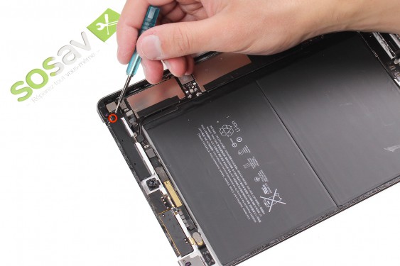

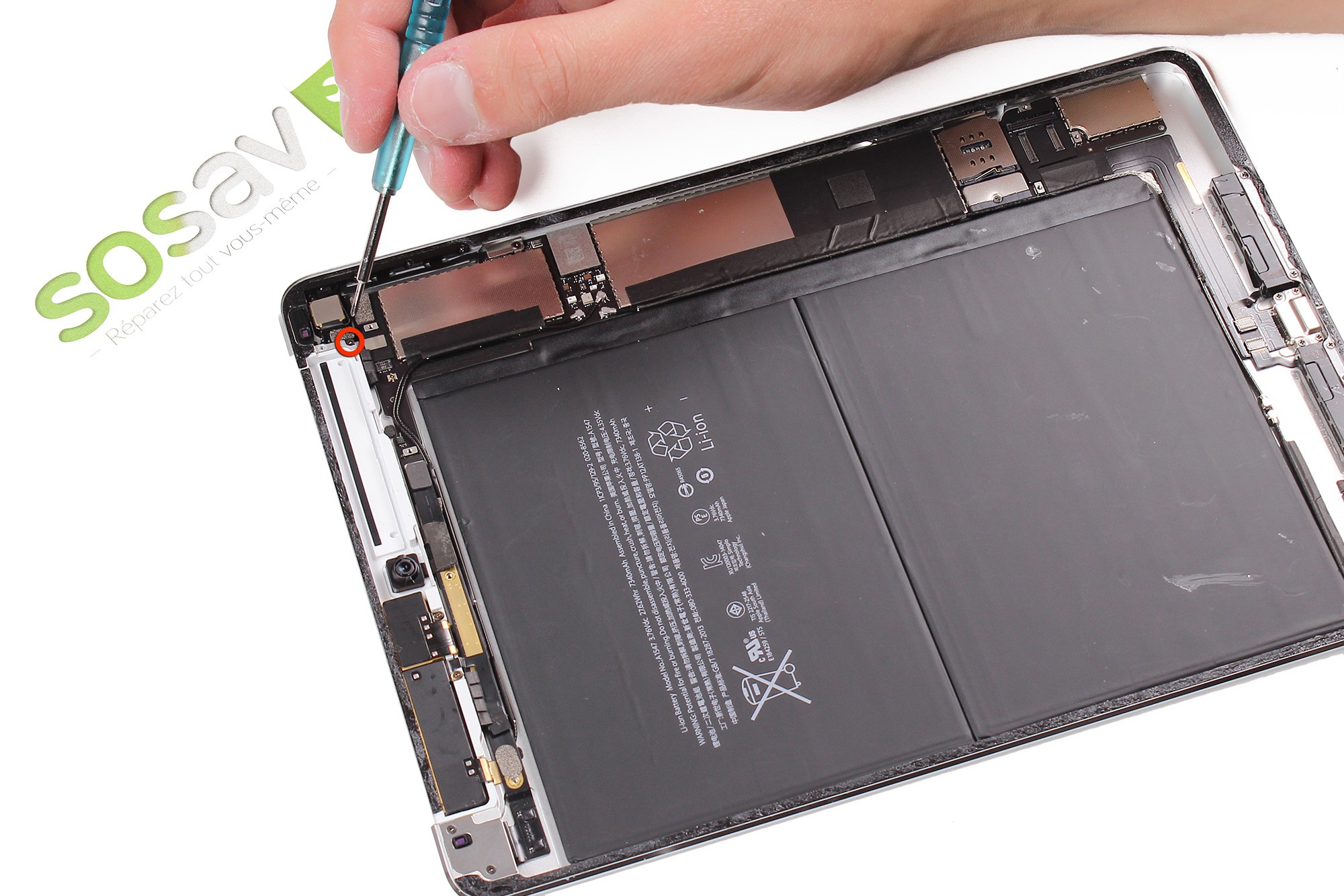

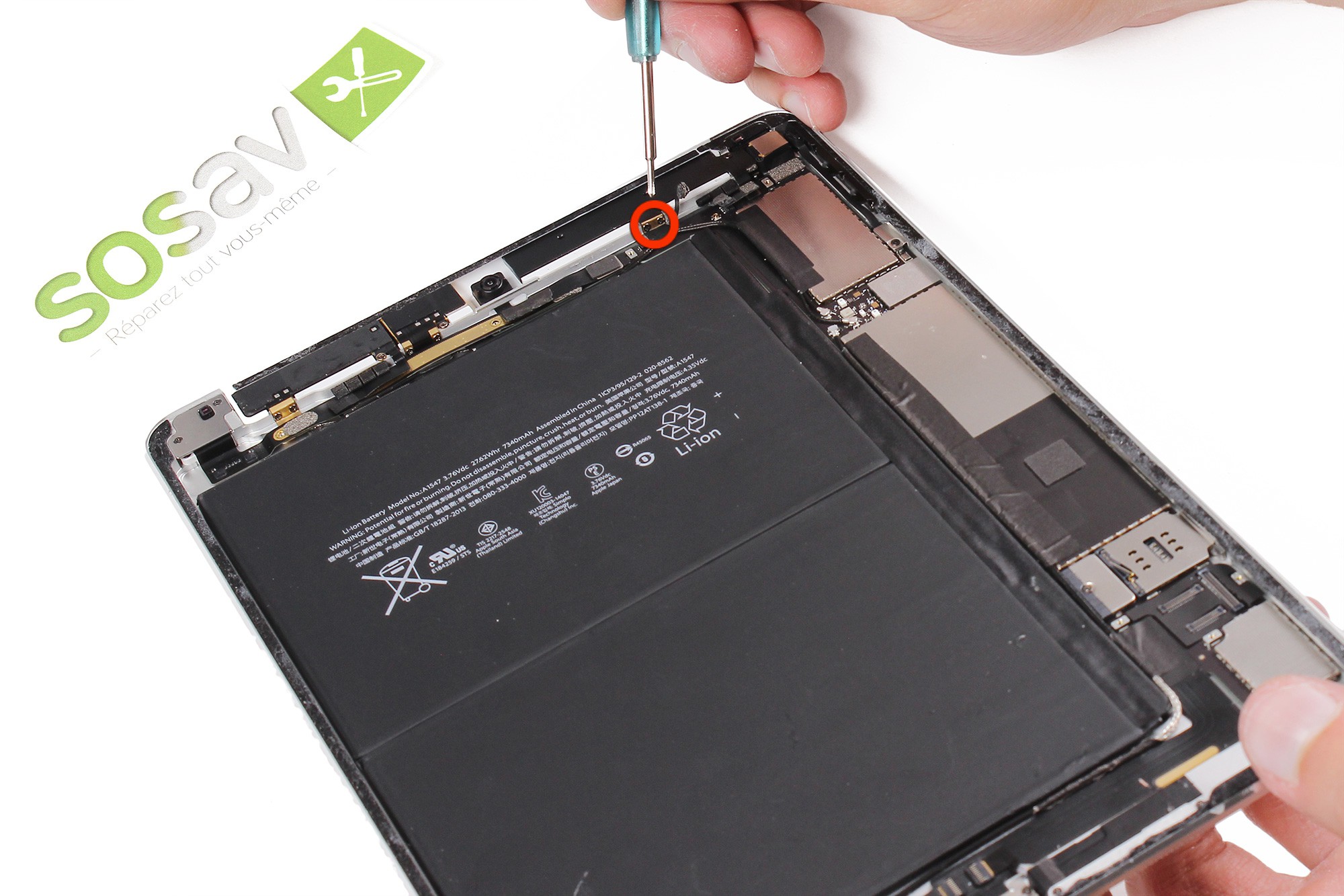

Reprenez le tournevis cruciforme, dévissez la vis entourée en rouge.
Cette vis sert à maintenir un petit élément plastique d'appui.
Réutilisez ensuite lapince afin de saisir et retirer l'élement en plastique d'appui.

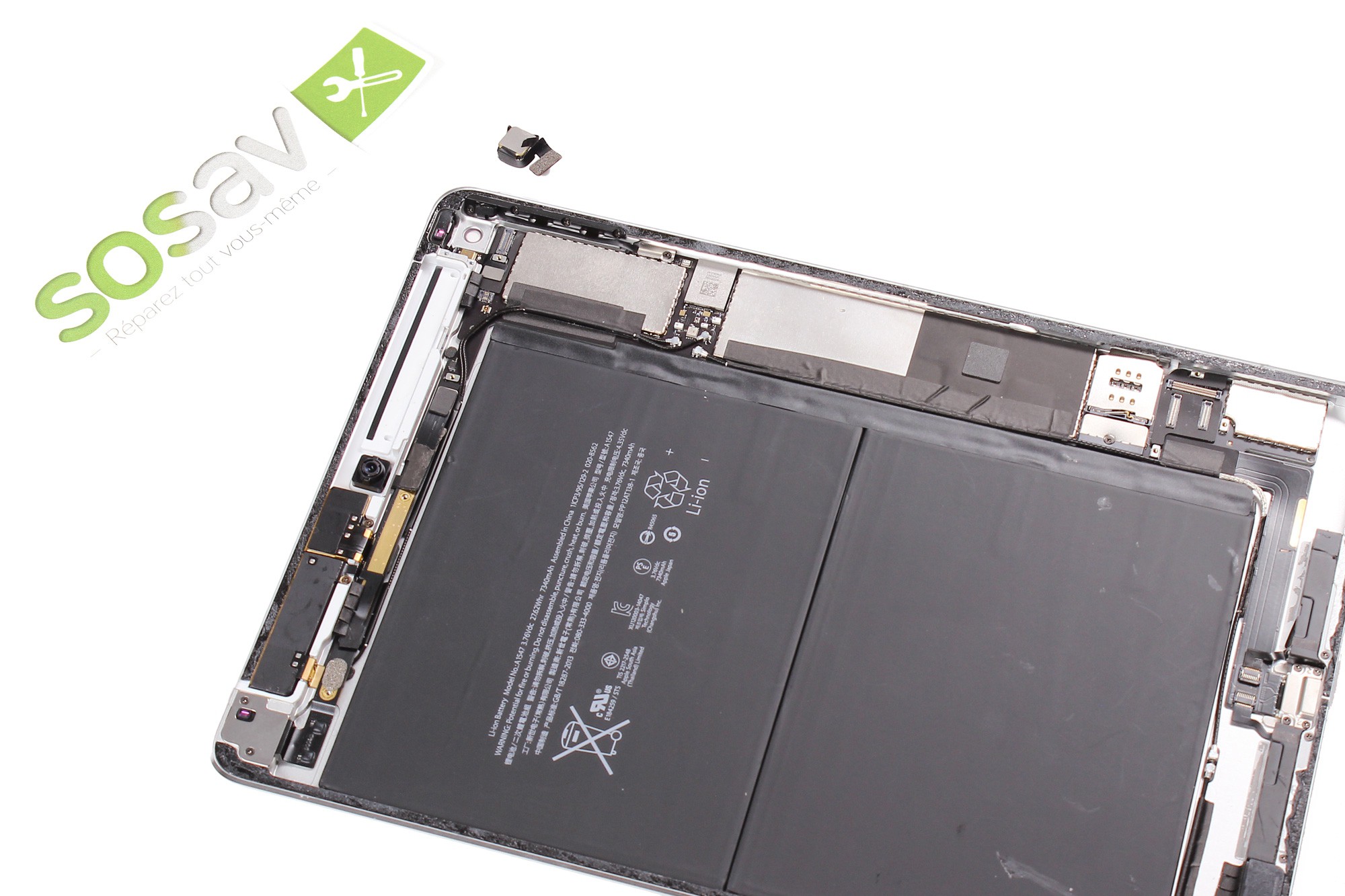

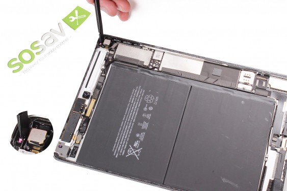

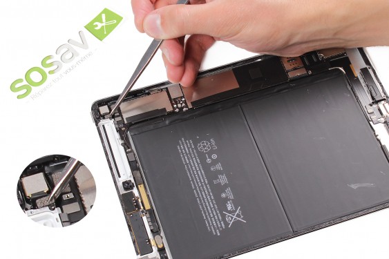

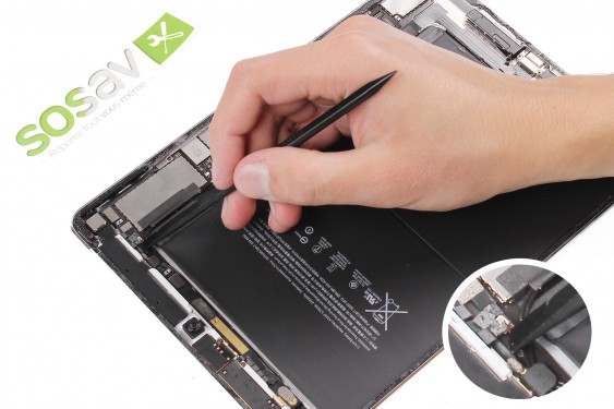

Prenez la spatule en nylon afin de déconnecter la nappe de liaison de la caméra arrière.
Toujours en utilisant la spatule en nylon, décollez délicatement la caméra arrière de l'iPad.
A l'aide de la pince, saisissez la caméra arrière puis procédez à son retrait.
La caméra arrière de l'iPad Air 2 3G/4G est désormais démontée.
