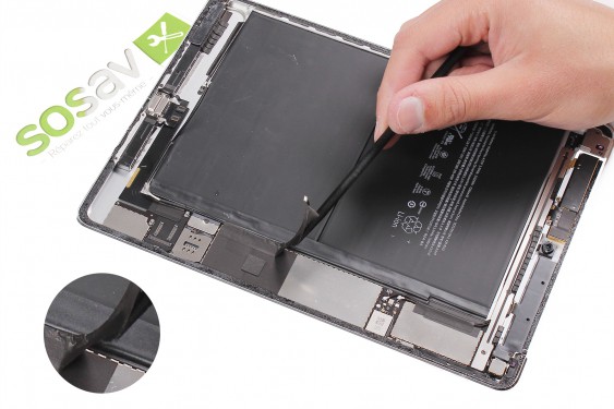

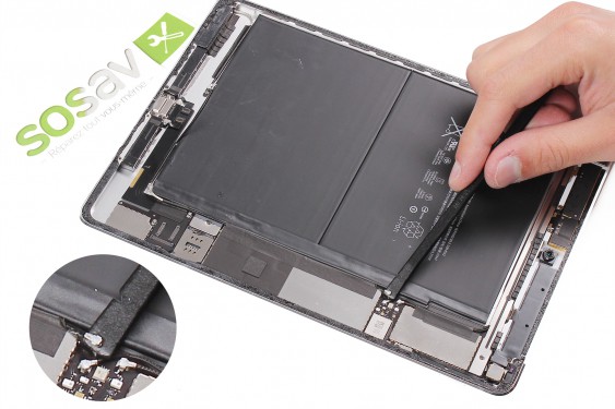

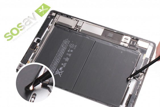

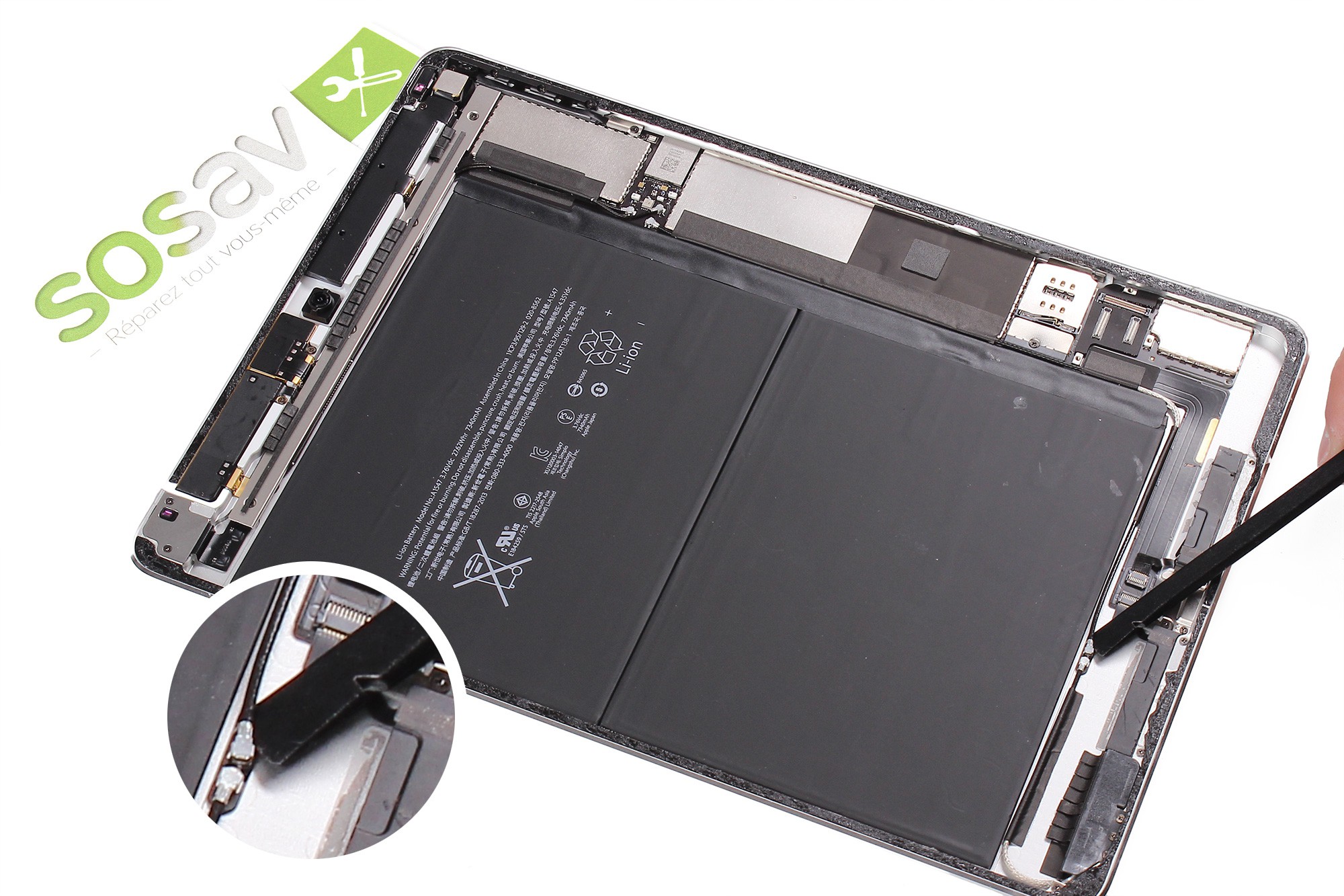

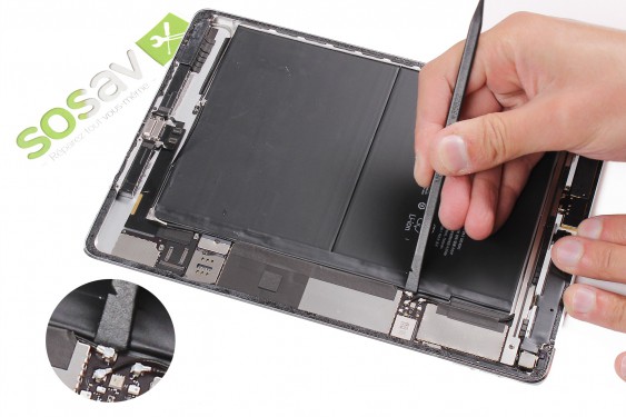

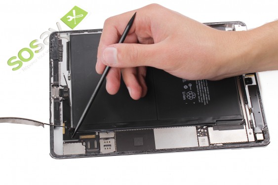

Utilisez une spatule en nylon afin de déconnecter l'antenne GSM/EDGE/3G/4G.
Toujours à l'aide d'une spatule en nylon, déconnectez ensuite le câble d'interconnexion de la carte mère.

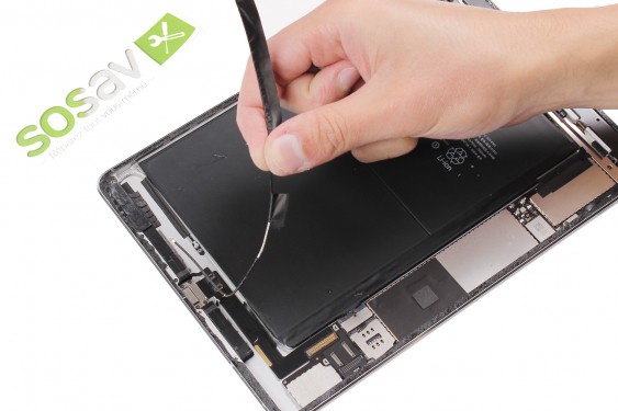

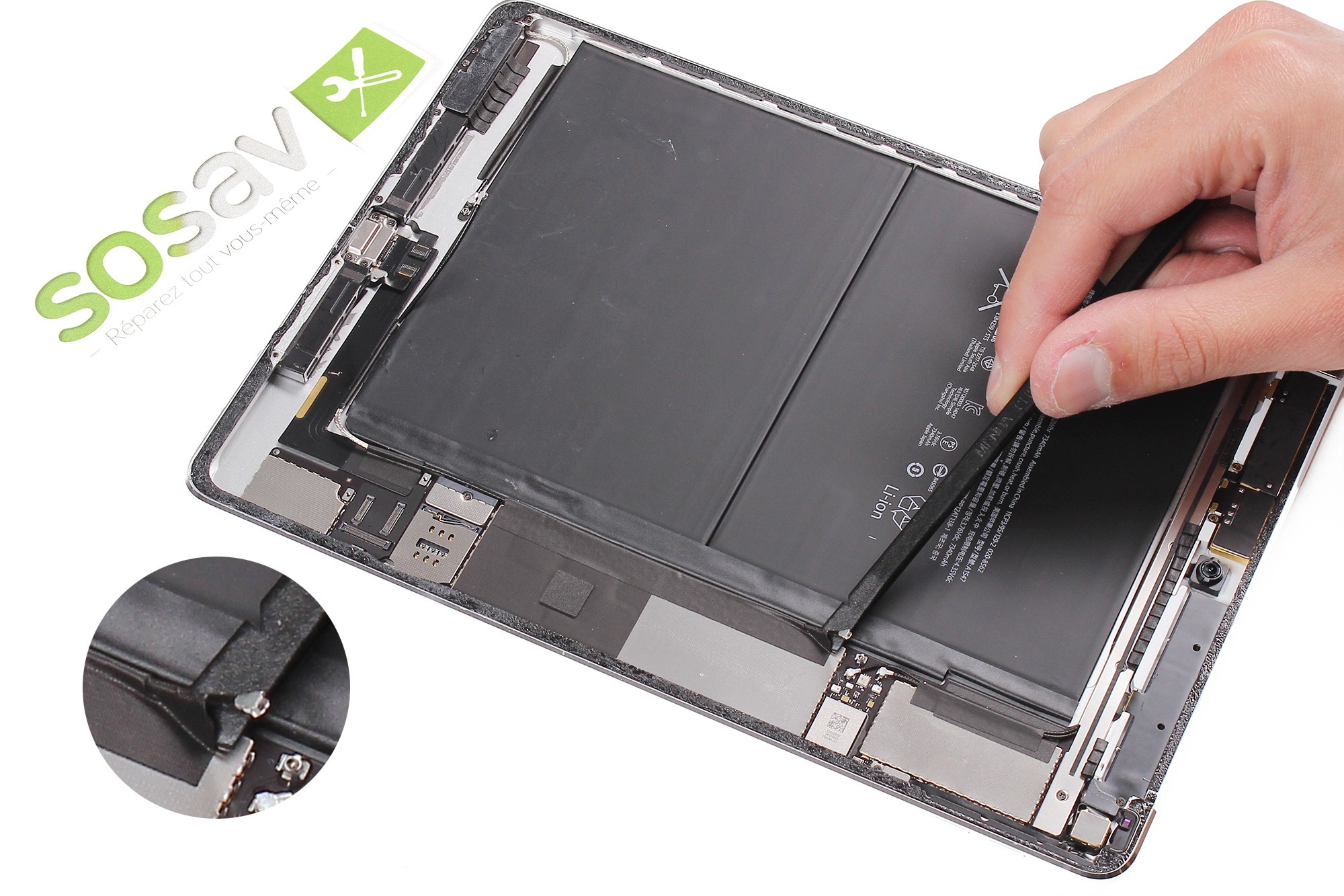

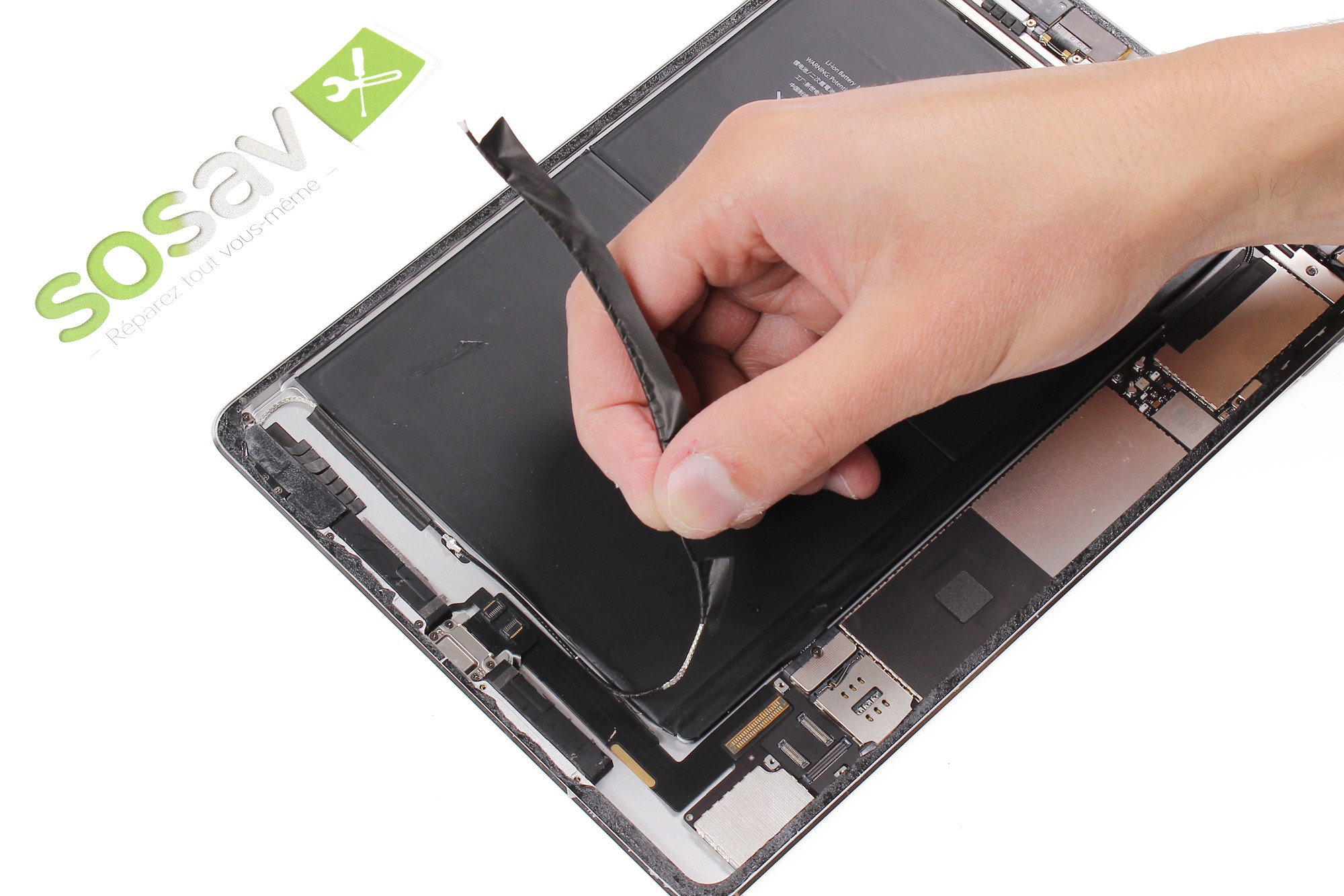

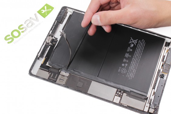

Gardez la spatule en nylon pour décoller délicatement le câble d'interconnexion.

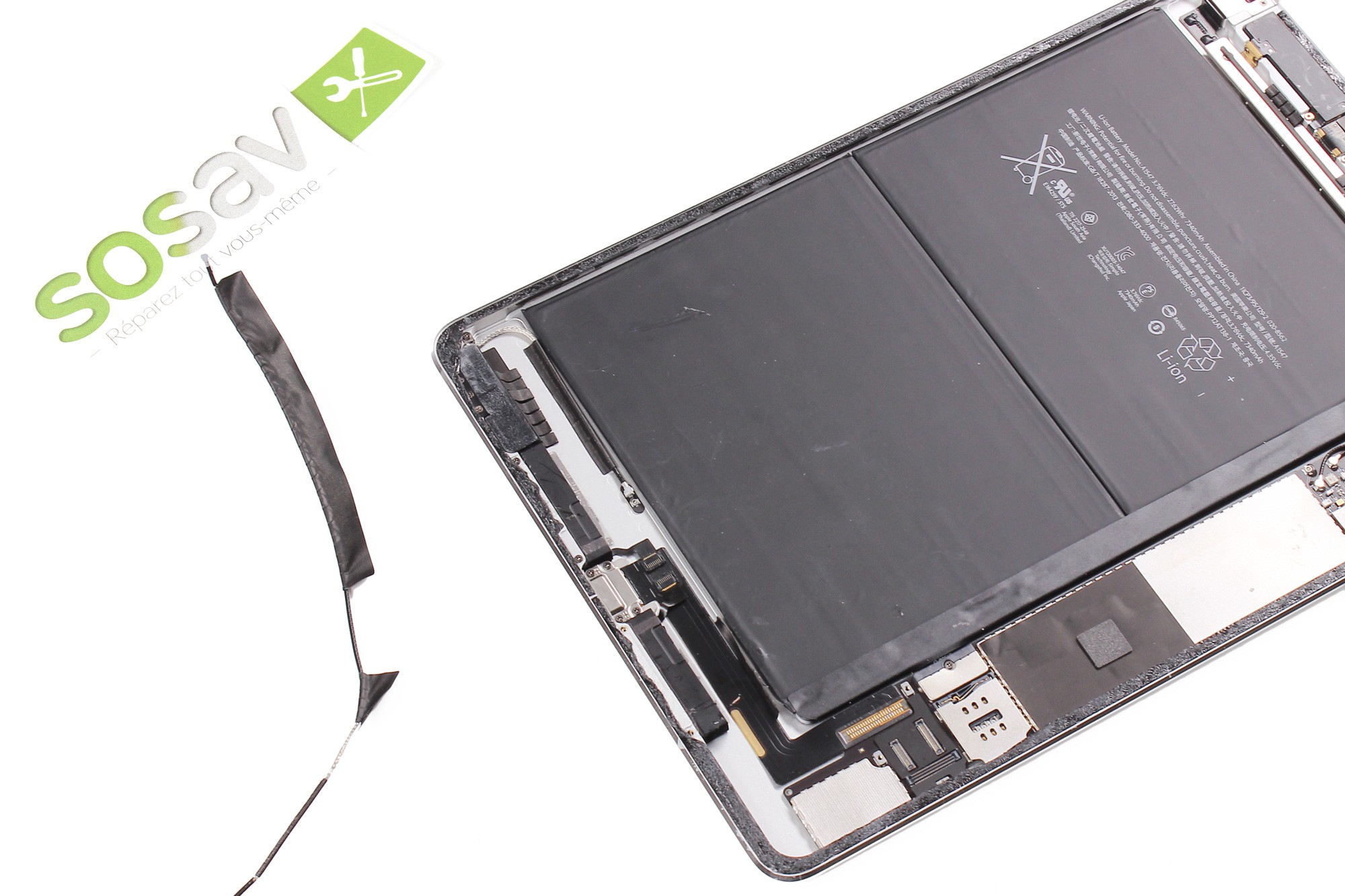

Procédez ensuite au retrait du câble d'interconnexion.
Le câble d'interconnexion de l'antenne GSM/EDGE/3G/4G de l'iPad Air 2 3G/4G est désormais démonté.
