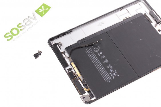

Prenez la spatule en nylon pour déconnecter la nappe de liaison de la caméra avant.
Utilisez la spatule en nylon afin de décoller la caméra avant ainsi que son adhésif de maintien.
Procédez ensuite au retrait de la caméra avant en utilisant la spatule en nylon.
La caméra avant de l'iPad Air 2 3G est désormais démontée.

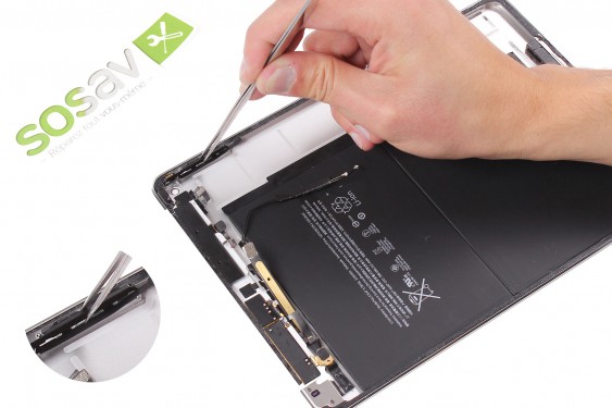

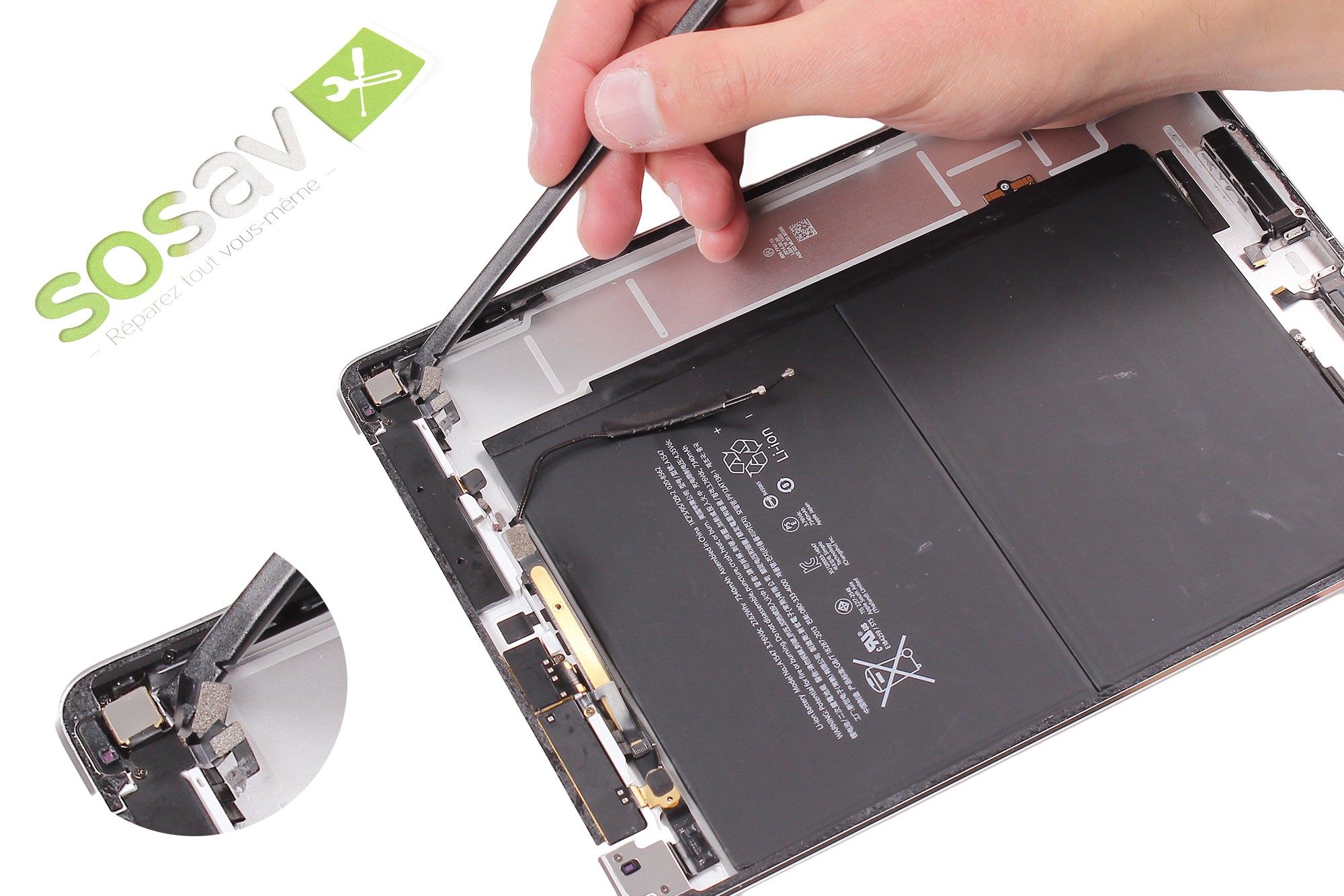

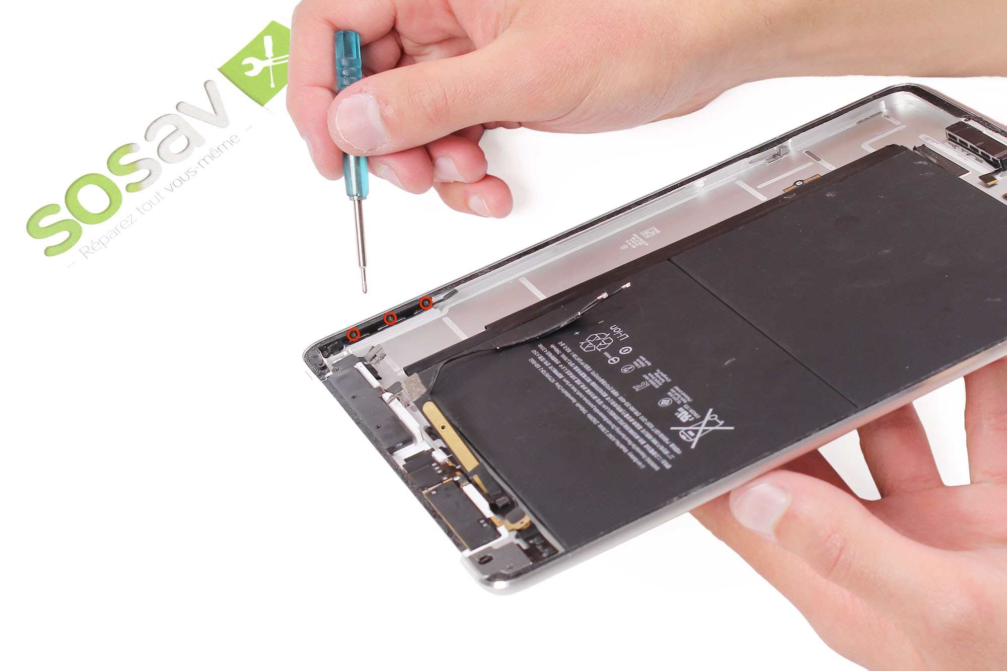

Utilisez le tournevis cruciforme afin de dévisser les trois vis entourées en rouge.

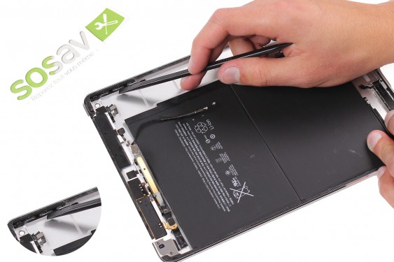

Ces vis servent à maintenir la nappe des boutons volume.
Utilisez ensuite la spatule en nylon afin de décoller la nappe du châssis de l'iPad.

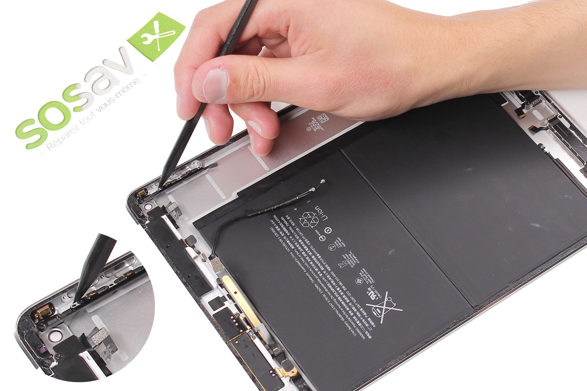

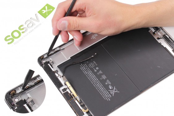

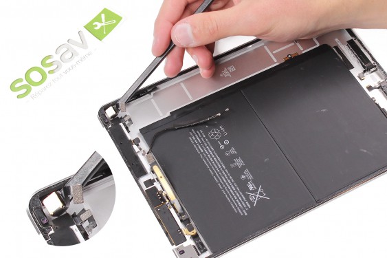

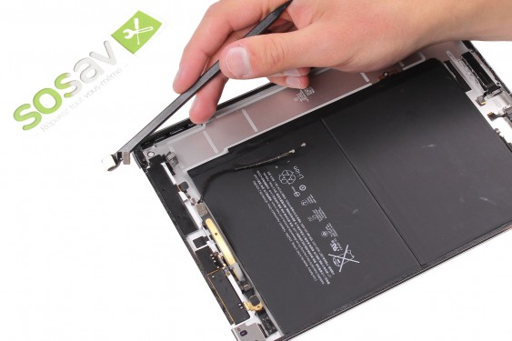

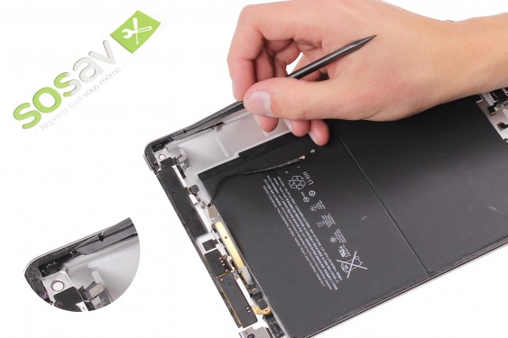

Utilisez ensuite la spatule en nylon afin de décoller le microphone latéral.
Saisissez ensuite la nappe des boutons de volume à l'aide de la pince puis procédez délicatement à son retrait.

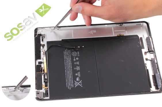

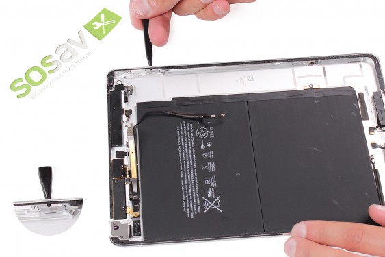

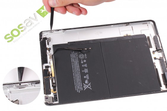

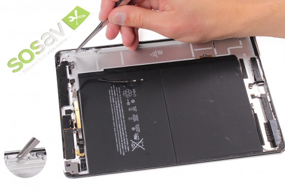

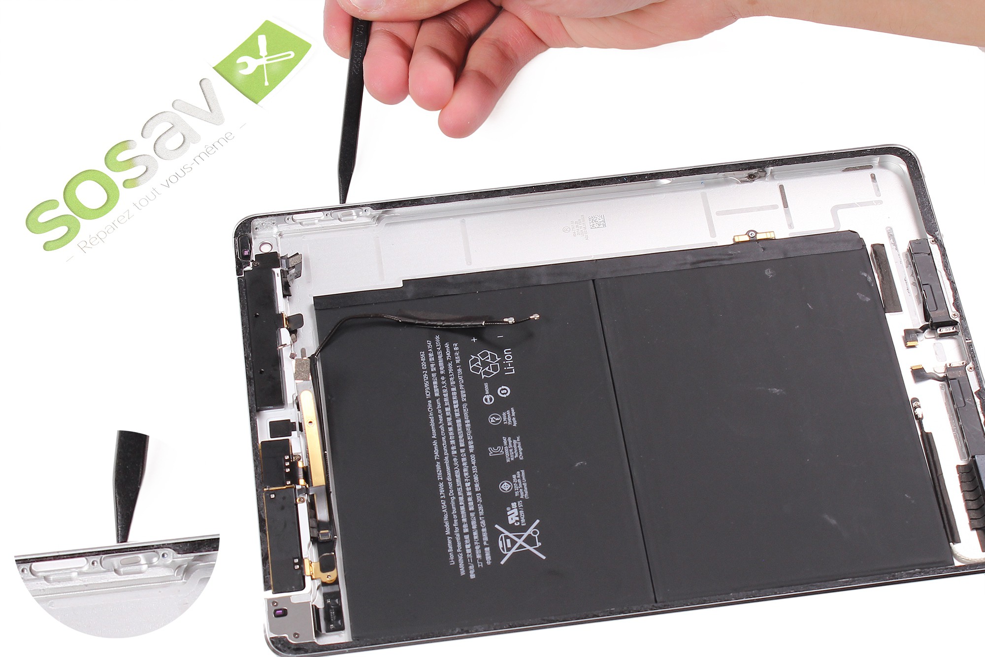

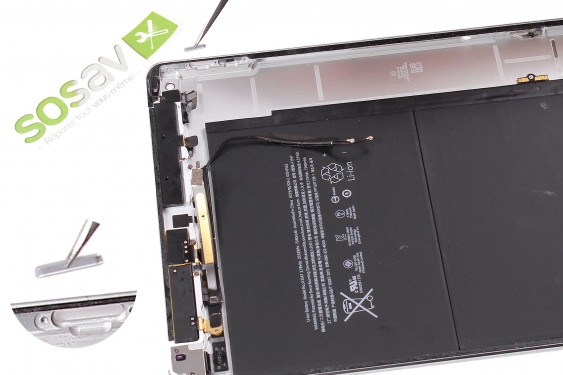

Etape 36

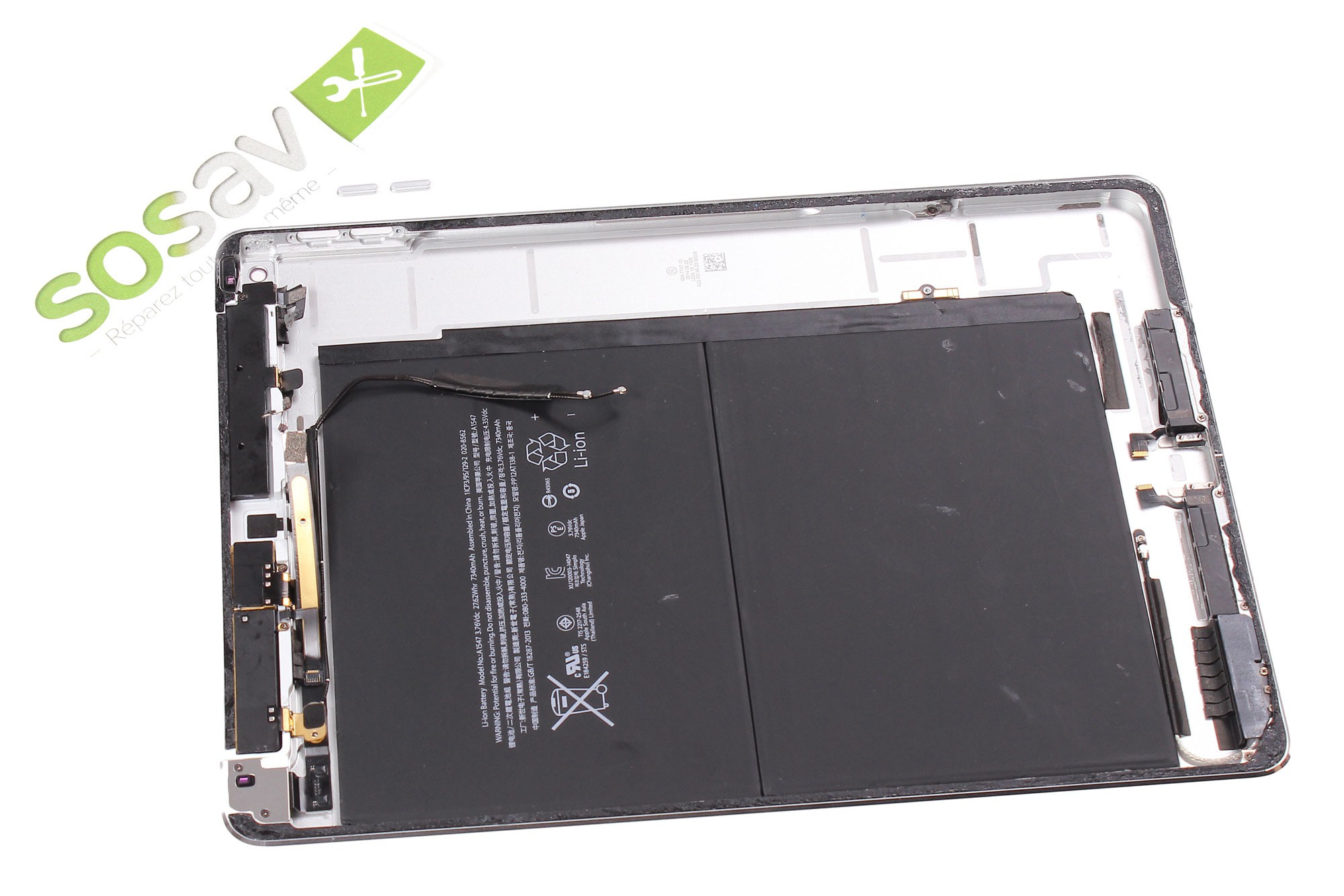

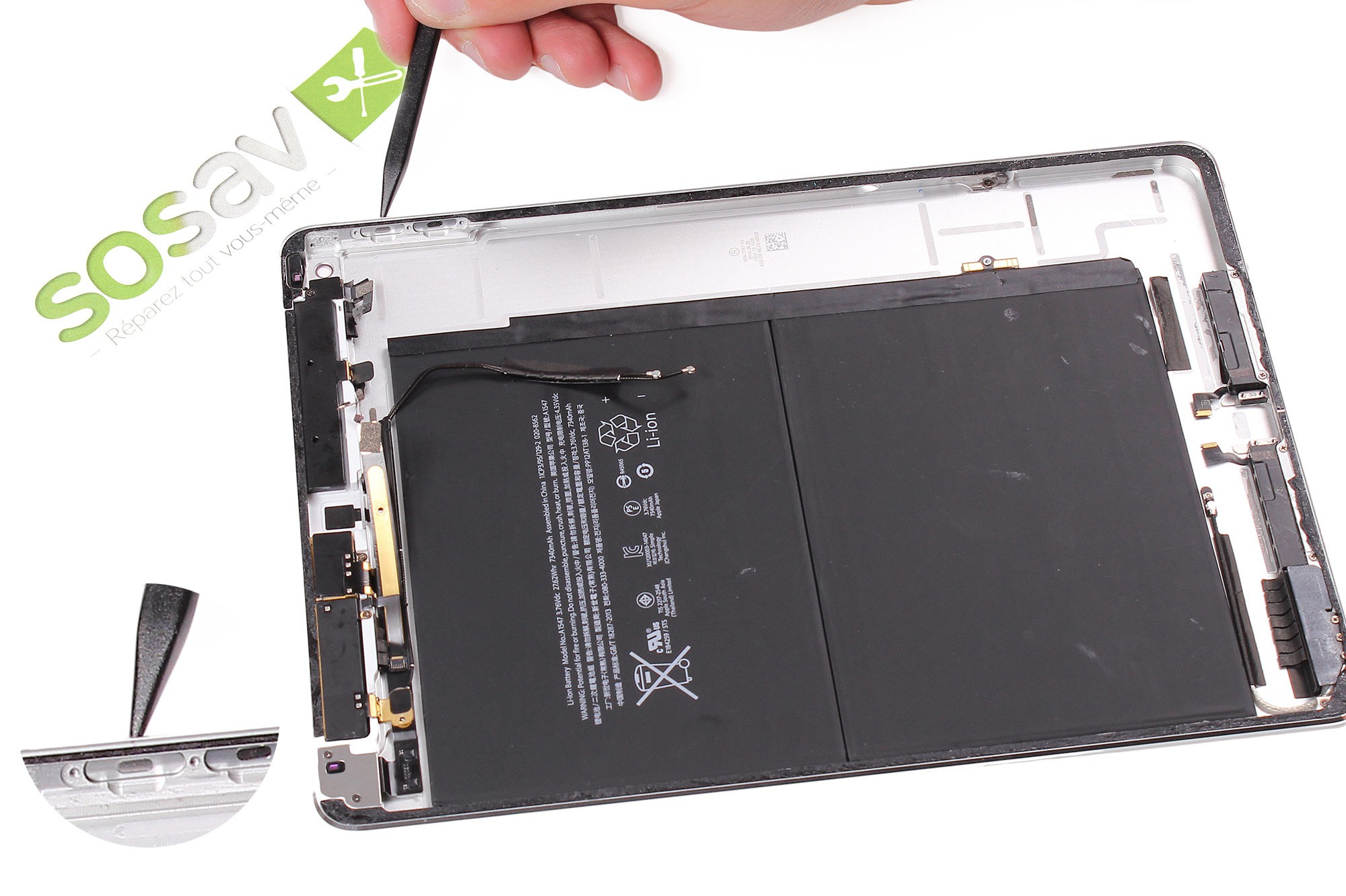

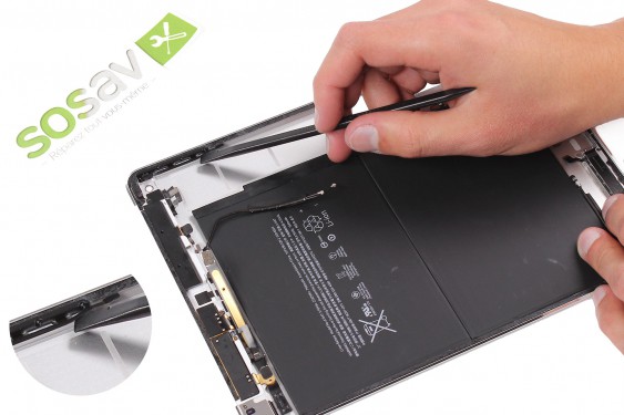

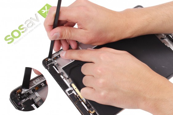

Servez-vous de la pointe de la spatule en nylon afin d'extraire le bouton de volume supérieur.
Procédez ensuite à son retrait en utilisant la pince.
Etape 37
Le bouton de volume supérieur de l'iPad Air 2 3G/4G est désormais démonté.

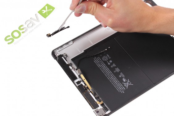

Servez-vous de la pointe de la spatule en nylon afin d'extraire le bouton de volume inférieur.
Procédez ensuite à son retrait à l'aide d'une pince, comme en étape précédente.
Etape 38
Les boutons de volume de l'iPad Air 2 3G/4G sont désormais démontés.
Procédez à leur remplacement par une pièce neuve si cela est nécessaire.
