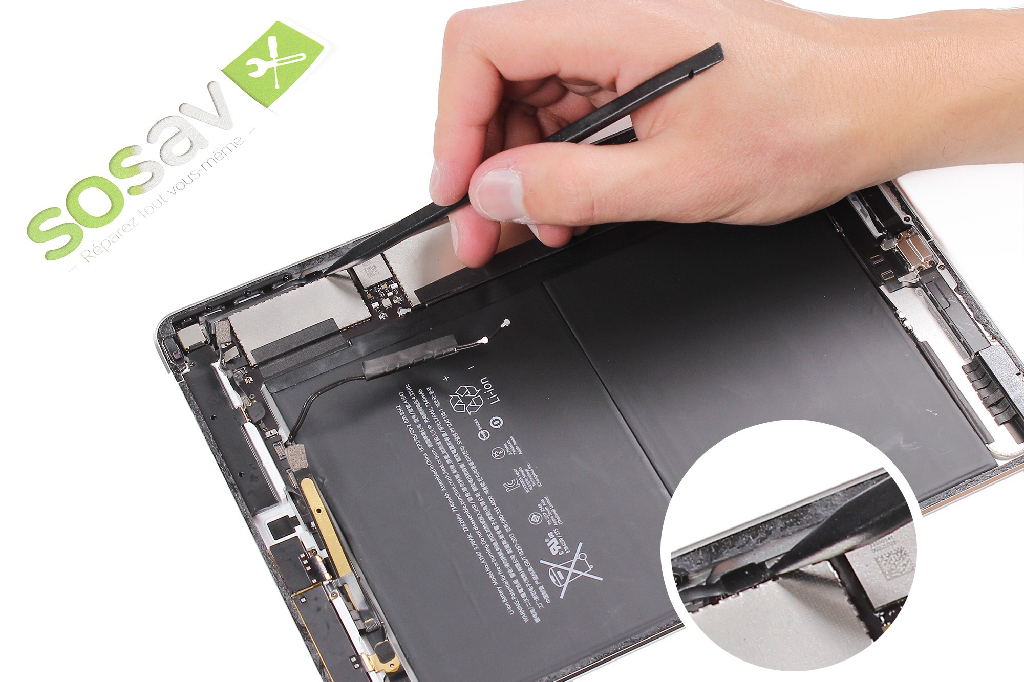

Utilisez la spatule en nylon afin de décoller la bande adhésive noire puis procédez à son retrait.
A l'aide du tournevis cruciforme, dévissez les quatre vis entourées en rouge.
Ces vis servent à maintenir l'élément métallique d'appui des connecteurs du haut.
Saisissez ensuite cet élément via la pince puis procédez à son retrait.
Avec la pince, saisissez puis procédez au retrait de l'adhésif gris.

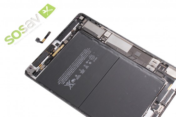

Prenez la spatule en nylon pour déconnecter la nappe de liaison de la caméra avant.
Utilisez la spatule en nylon afin de décoller la caméra avant ainsi que son adhésif de maintien.
Procédez ensuite au retrait de la caméra avant en utilisant la spatule en nylon.
La caméra avant de l'iPad Air 2 3G est désormais démontée.

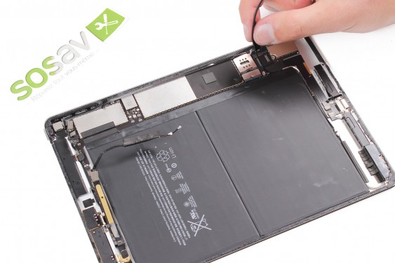

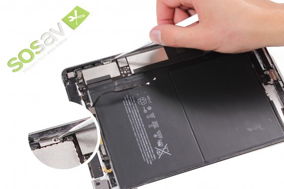

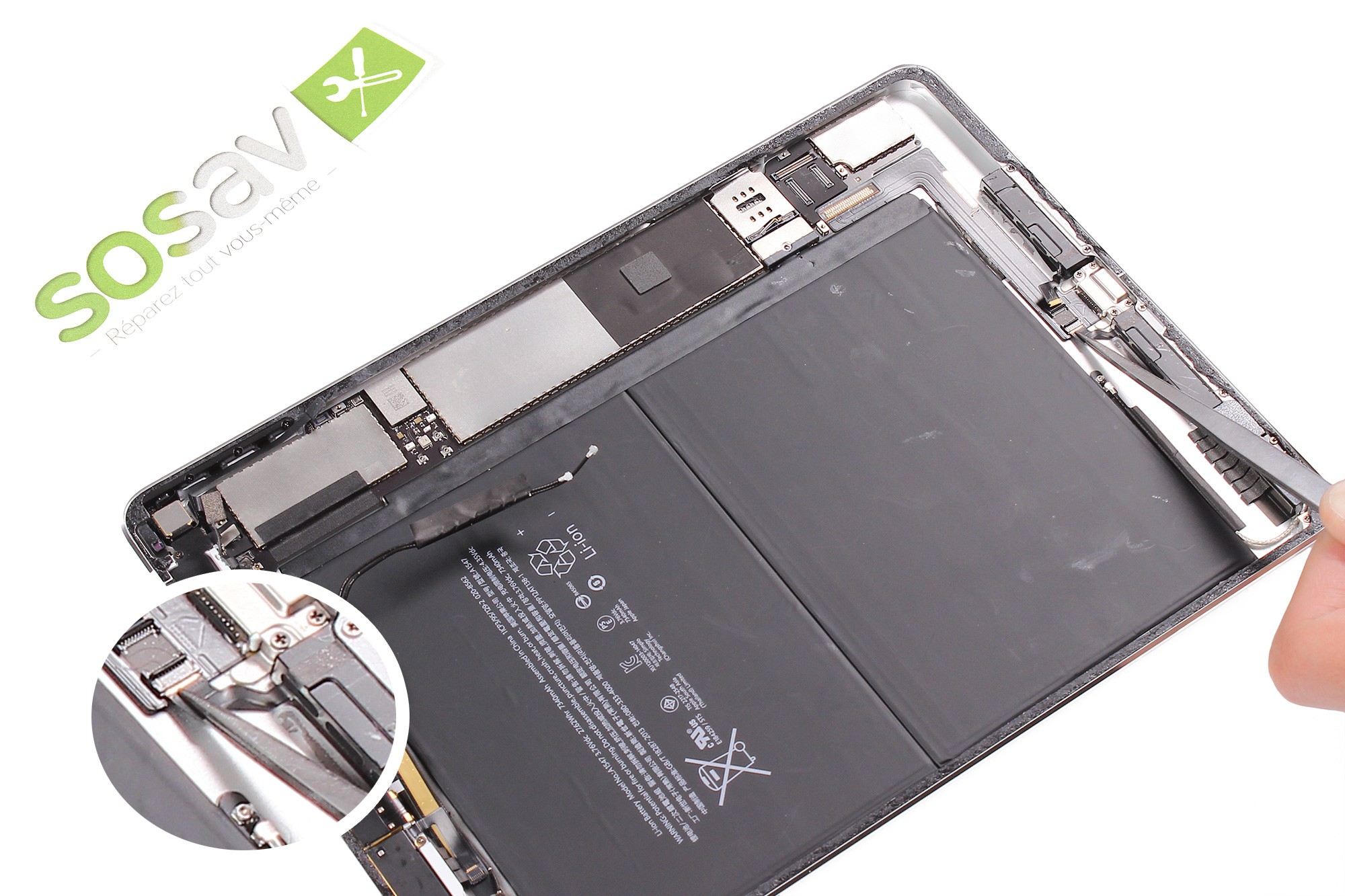

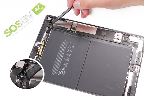

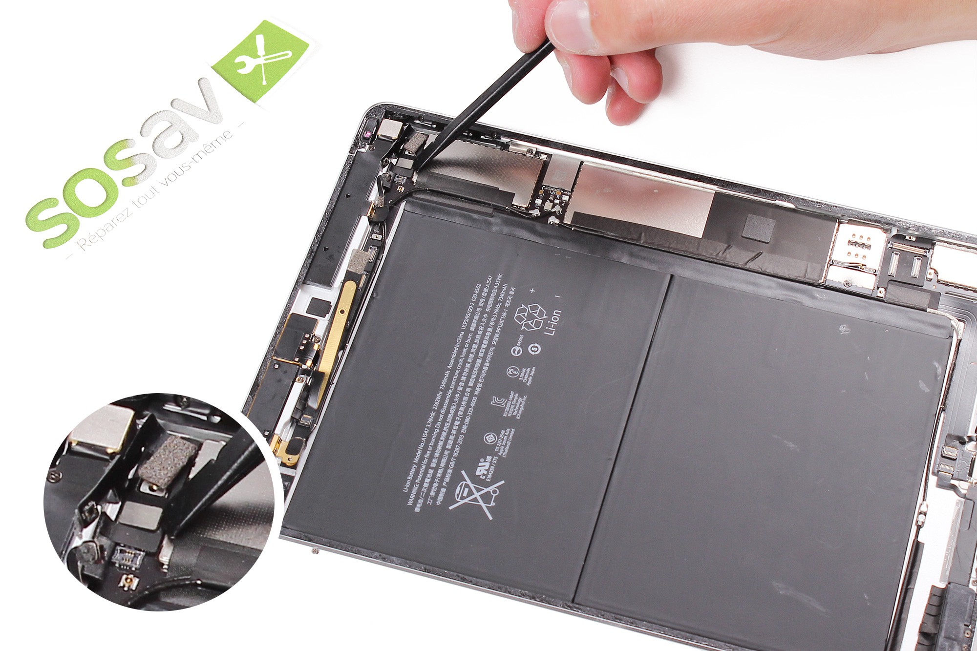

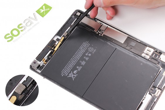

A l'aide de la spatule en nylon, déconnectez la nappe de la prise jack ainsi que la nappe de la caméra arriere.

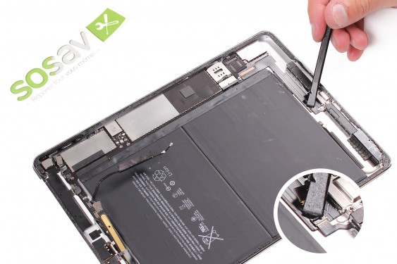

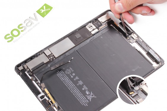

Utilisez la spatule en nylon afin de déconnecter l'antenne droite ainsi que sa nappe de liaison.

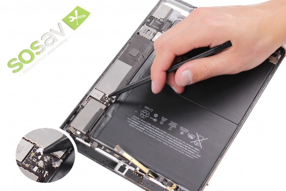

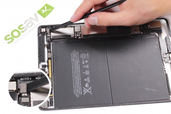

Avec la spatule en nylon, déconnectez la nappe bouton power/microphone secondaire.

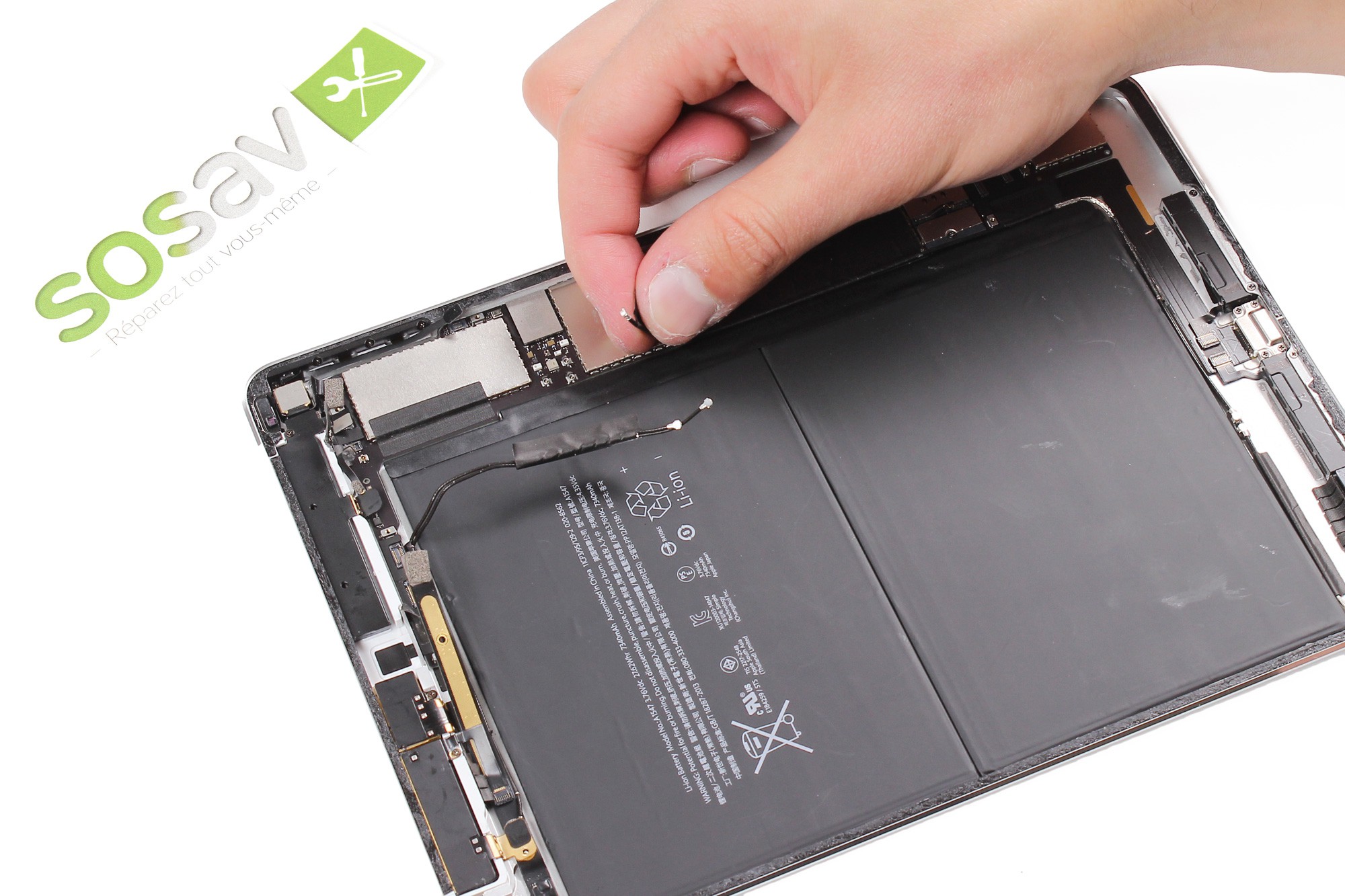

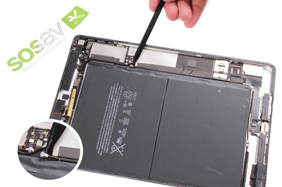

Utilisez ensuite la pointe de la spatule en nylon afin de déconnecter le câble d'interconnexion de l'antenne GSM.
Toujours à l'aide de la pointe d'une spatule en nylon, déconnectez les câbles des deux antennes.

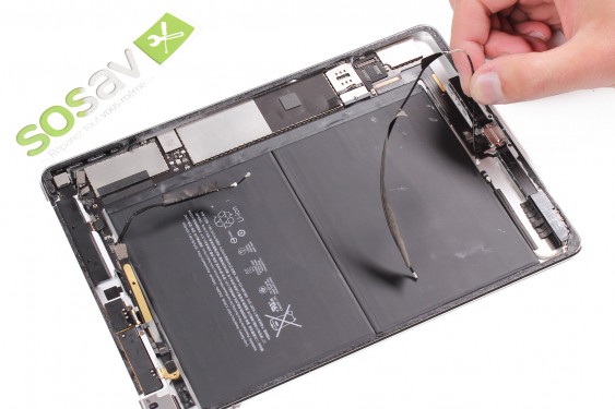

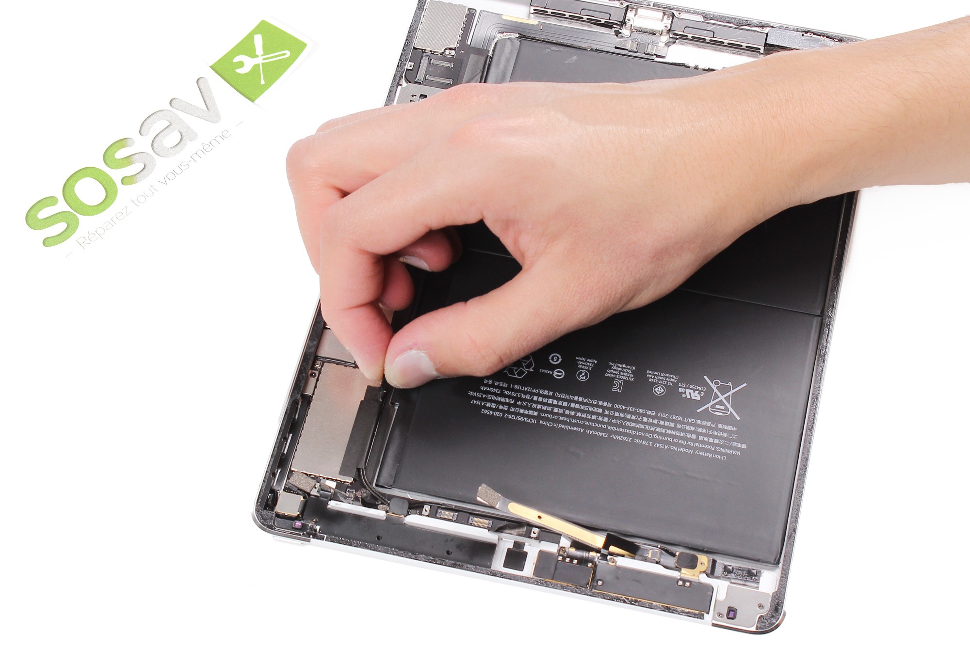

Saisissez ensuite les câbles des antennes WiFi puis décalez-les légèrement comme indiqué sur les photos.

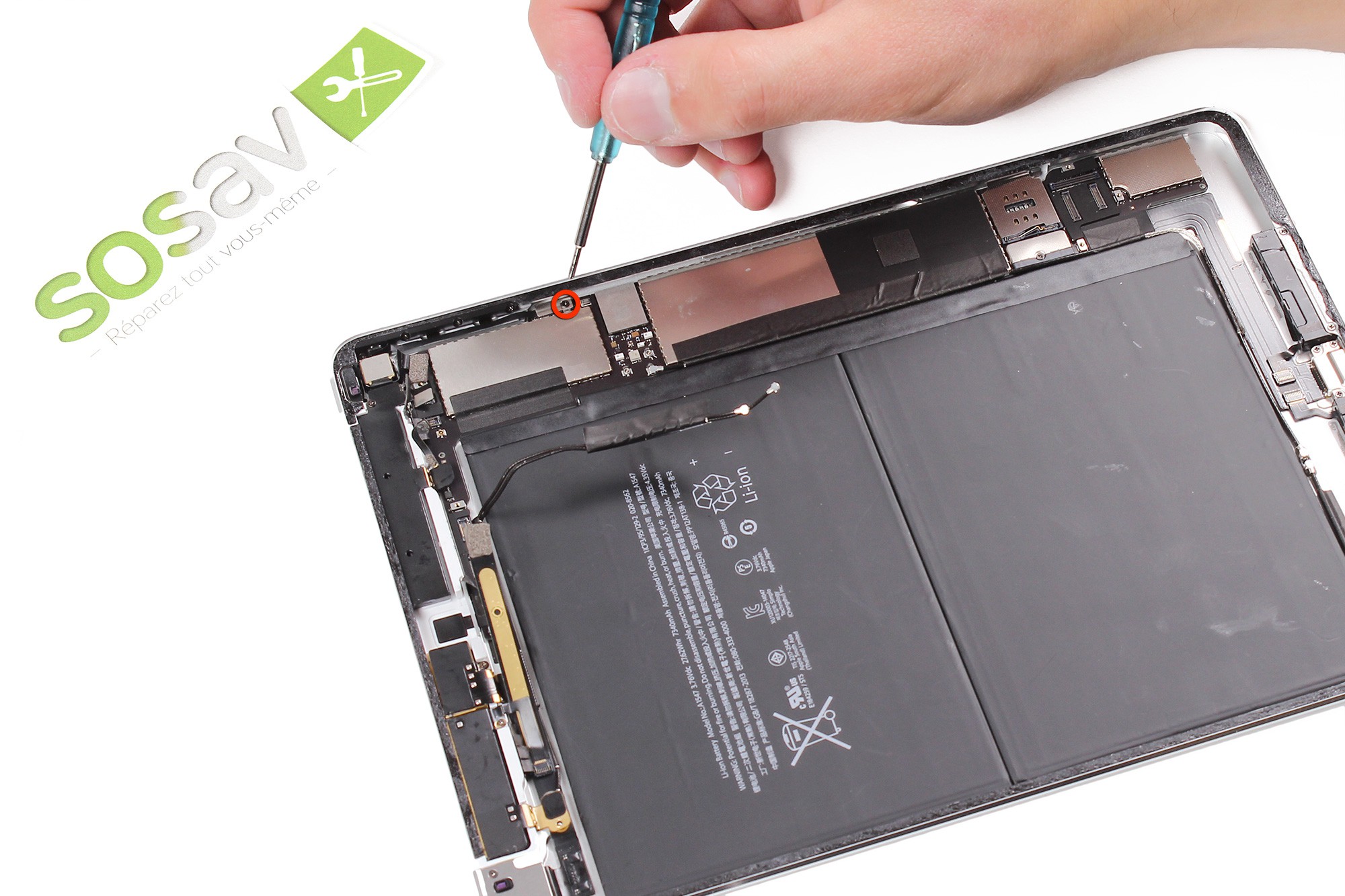

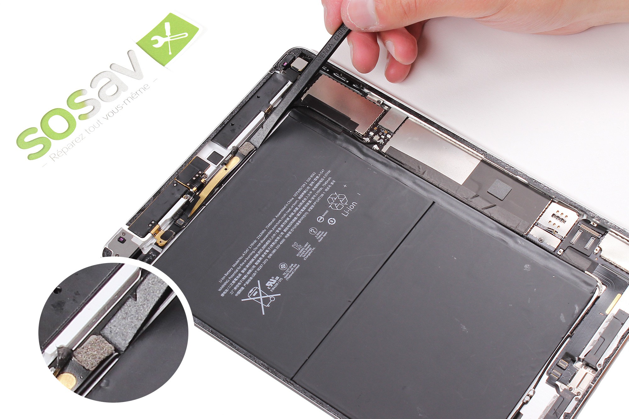

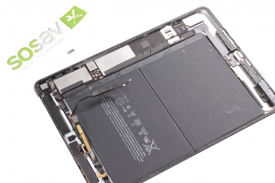

Reprenez le tournevis cruciforme pour dévisser la vis entourée en rouge.
Cette vis sert à maintenir l'élement métallique d'appui des boutons volume/vibreur.
Utilisez ensuite la pince afin de saisir et retirer l'élement métallique d'appui des boutons volume/vibreur.

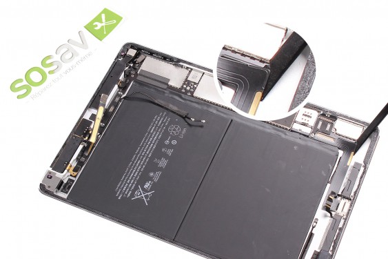

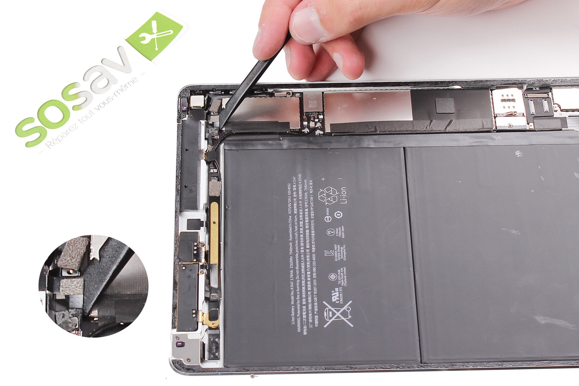

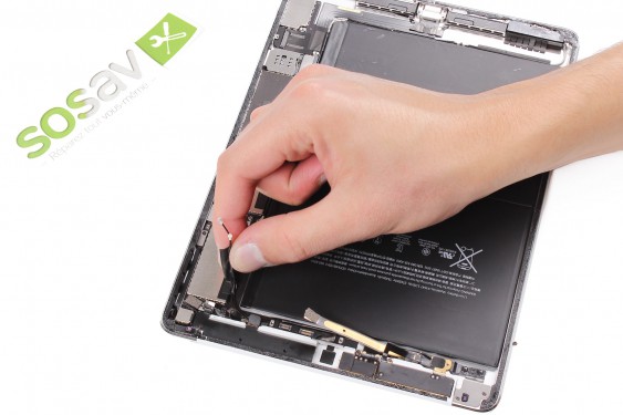

Déconnectez la nappe des boutons de volume/vibreur en vous servant de la pointe de la spatule en nylon.
Etape 26

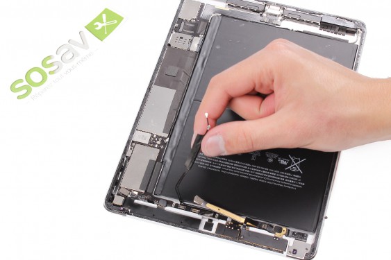

Saisissez ensuite le câble d'interconnexion de l'antenne GSM (déconnecté à l'étape 21) puis procédez à son retrait.

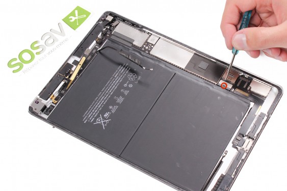

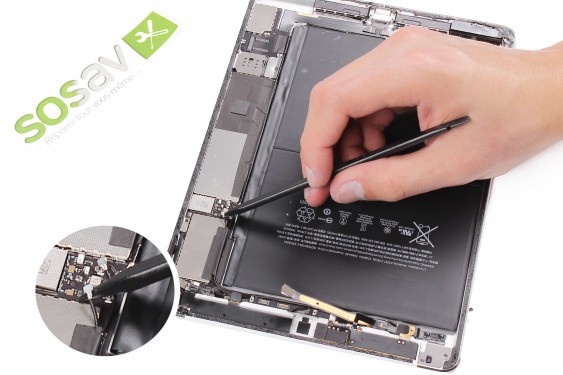

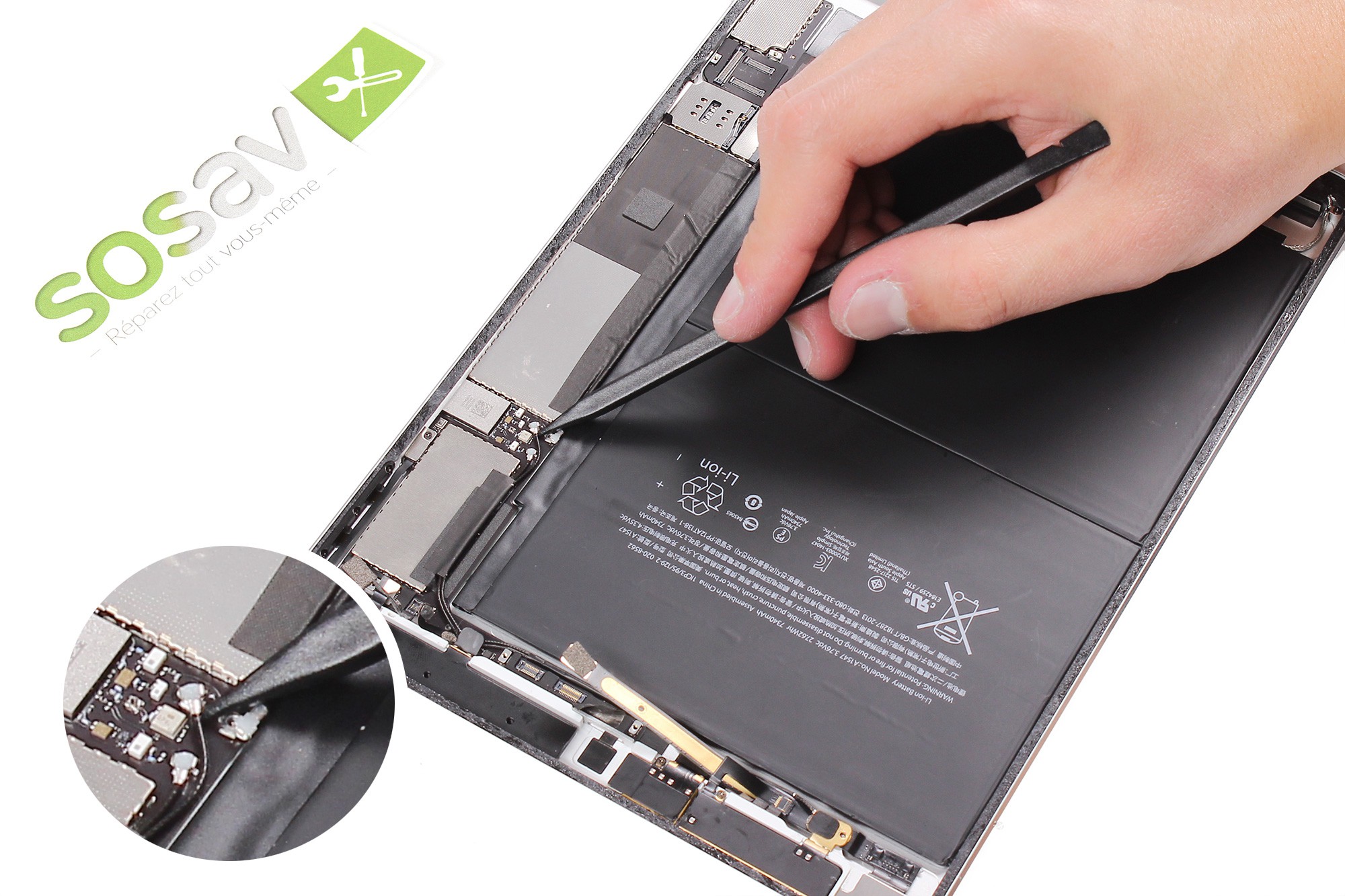

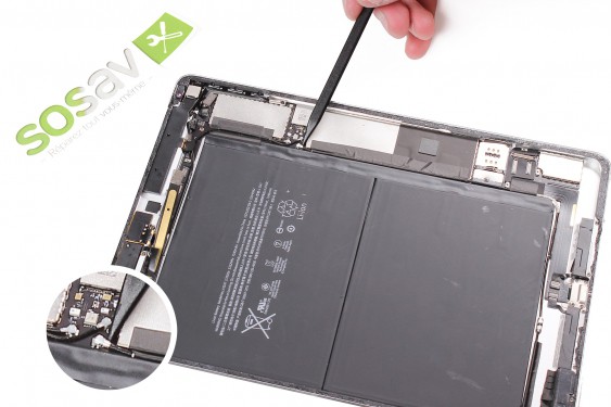

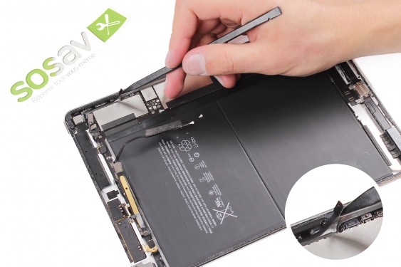

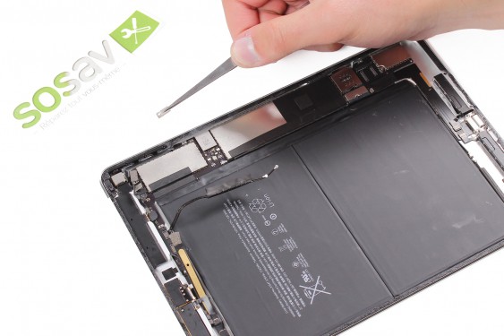

Réutilisez le tournevis cruciforme pour dévisser la vis entourée en rouge.
Cette vis sert à maintenir un contact entre les bornes de la batterie et la carte mère.

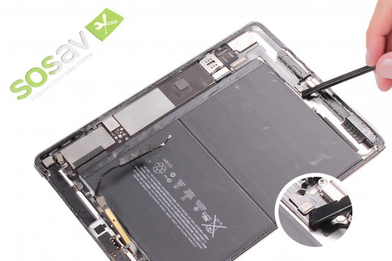

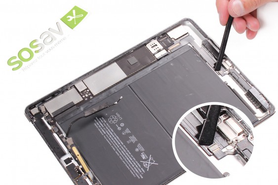

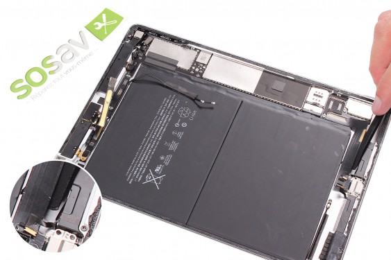

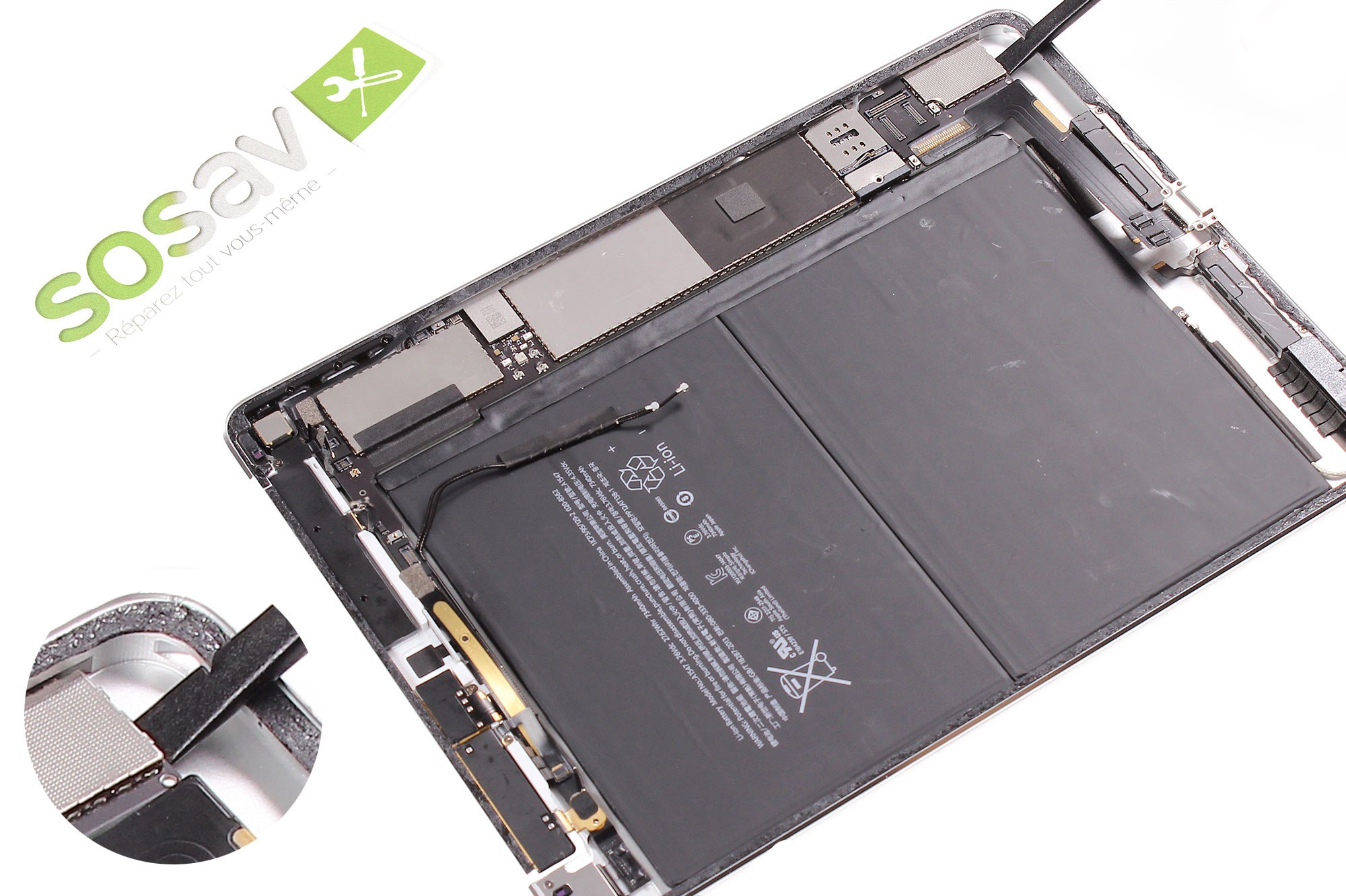

Déverrouillez ensuite le connecteur du haut-parleur droit via la spatule en nylon.
Etape 28

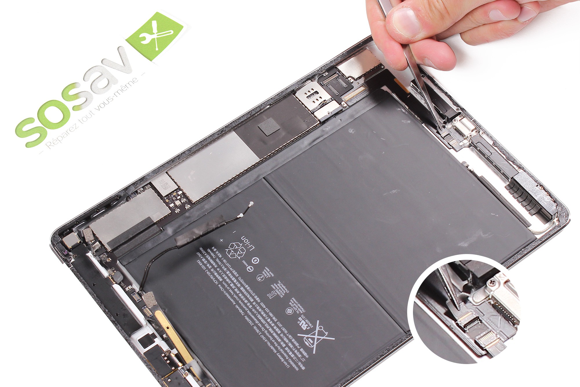

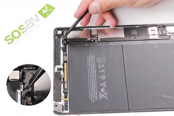

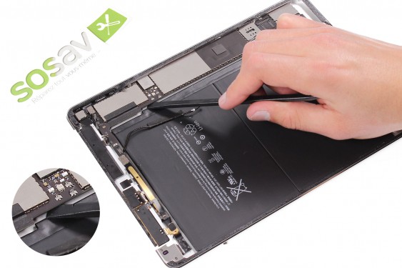

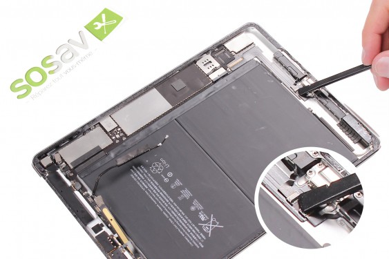

Utilisez la pince afin de saisir puis retirer la nappe du haut-parleur droit de son connecteur.
A l'aide de la spatule en nylon, déverrouillez ensuite le connecteur du haut-parleur gauche.
Etape 29

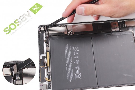

Prenez la pince afin de retirer la nappe du haut-parleur gauche de son connecteur.

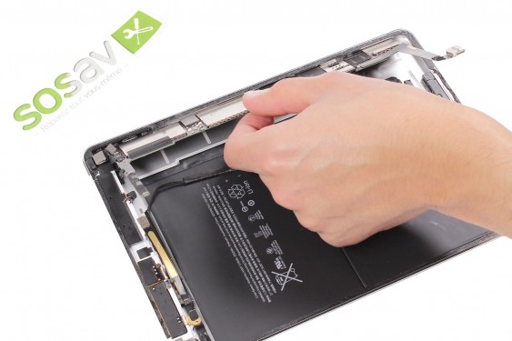

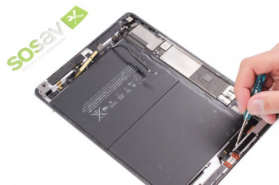

Avec le tournevis cruciforme, dévissez ensuite les quatre vis entourées en rouge.
Ces vis servent à maintenir le connecteur de charge (lightning) sur le châssis de l'iPad.

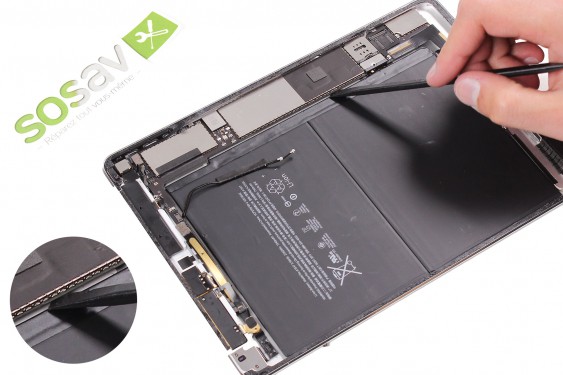

Utilisez la spatule en nylon afin de décoller délicatement la nappe de liaison du connecteur de charge (lightning).
Etape 31

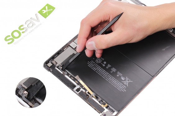

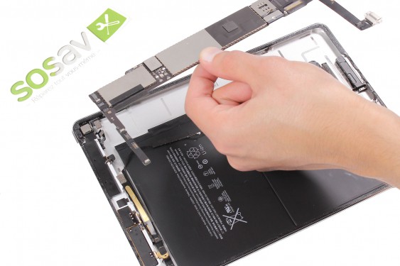

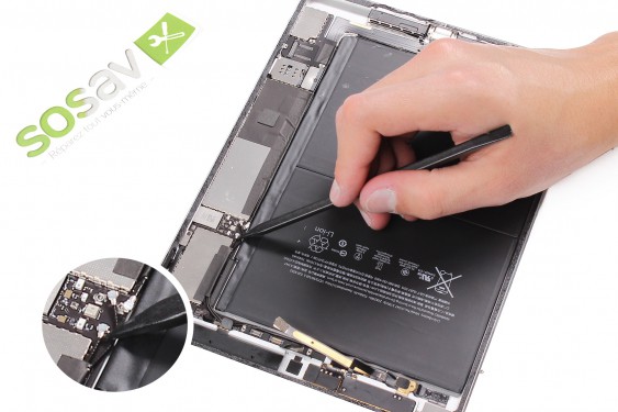

Toujours à l'aide de la spatule en nylon, décollez minutieusement la carte mère de l'iPad.
Etape 32
Faites ensuite levier avec la spatule en nylon.
Saisissez puis retirez ensuite la carte mère.

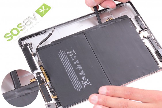

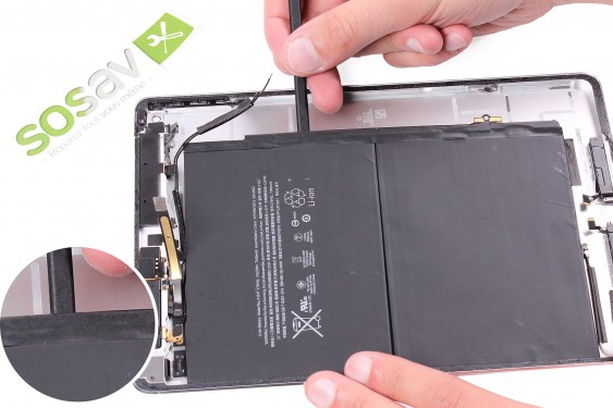

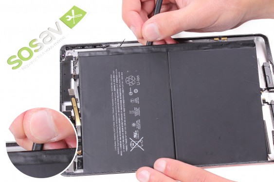

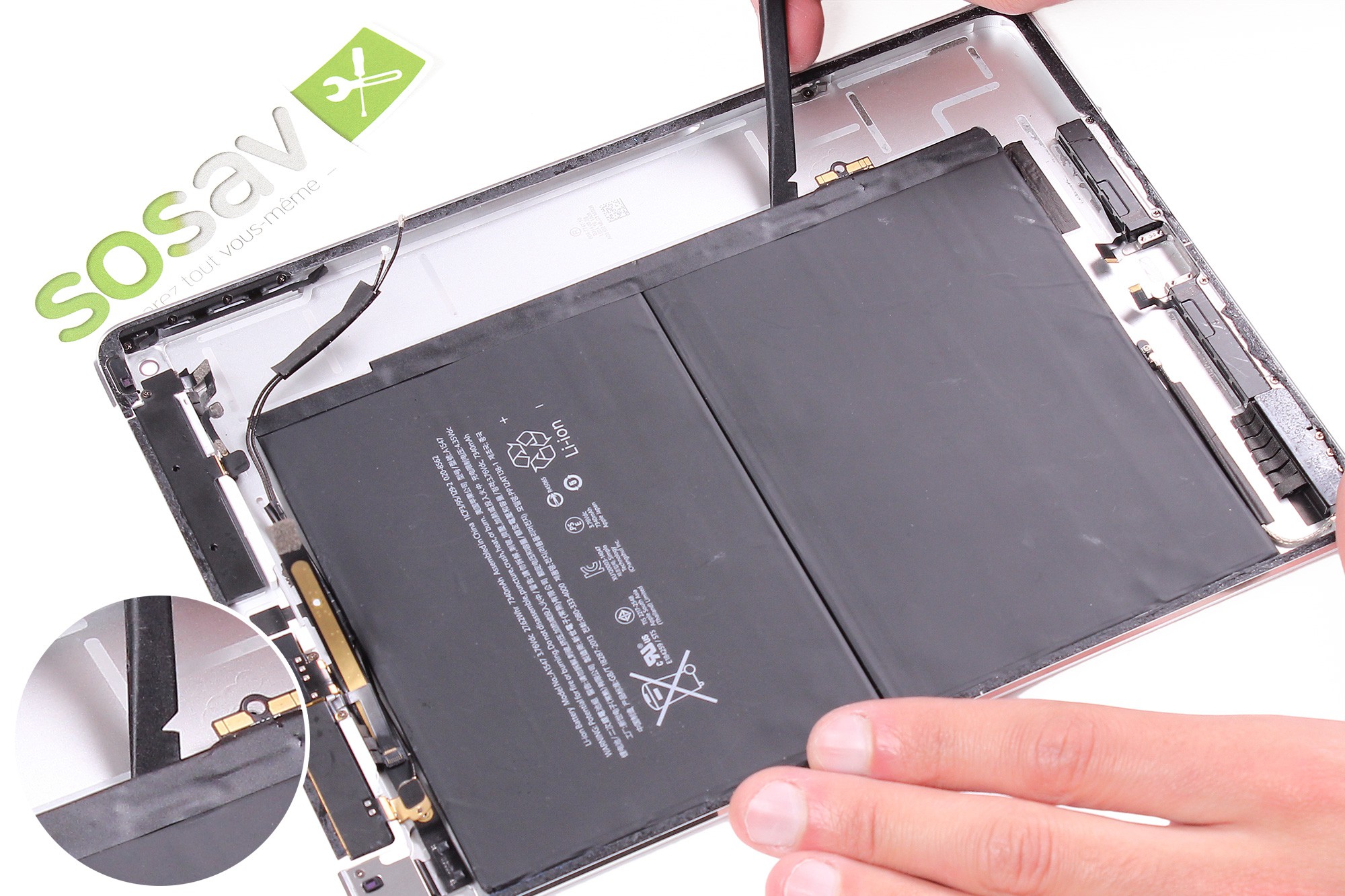

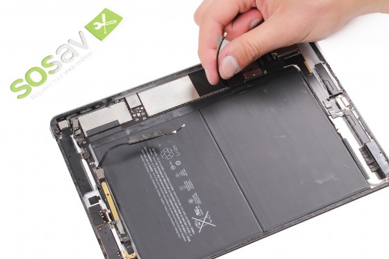

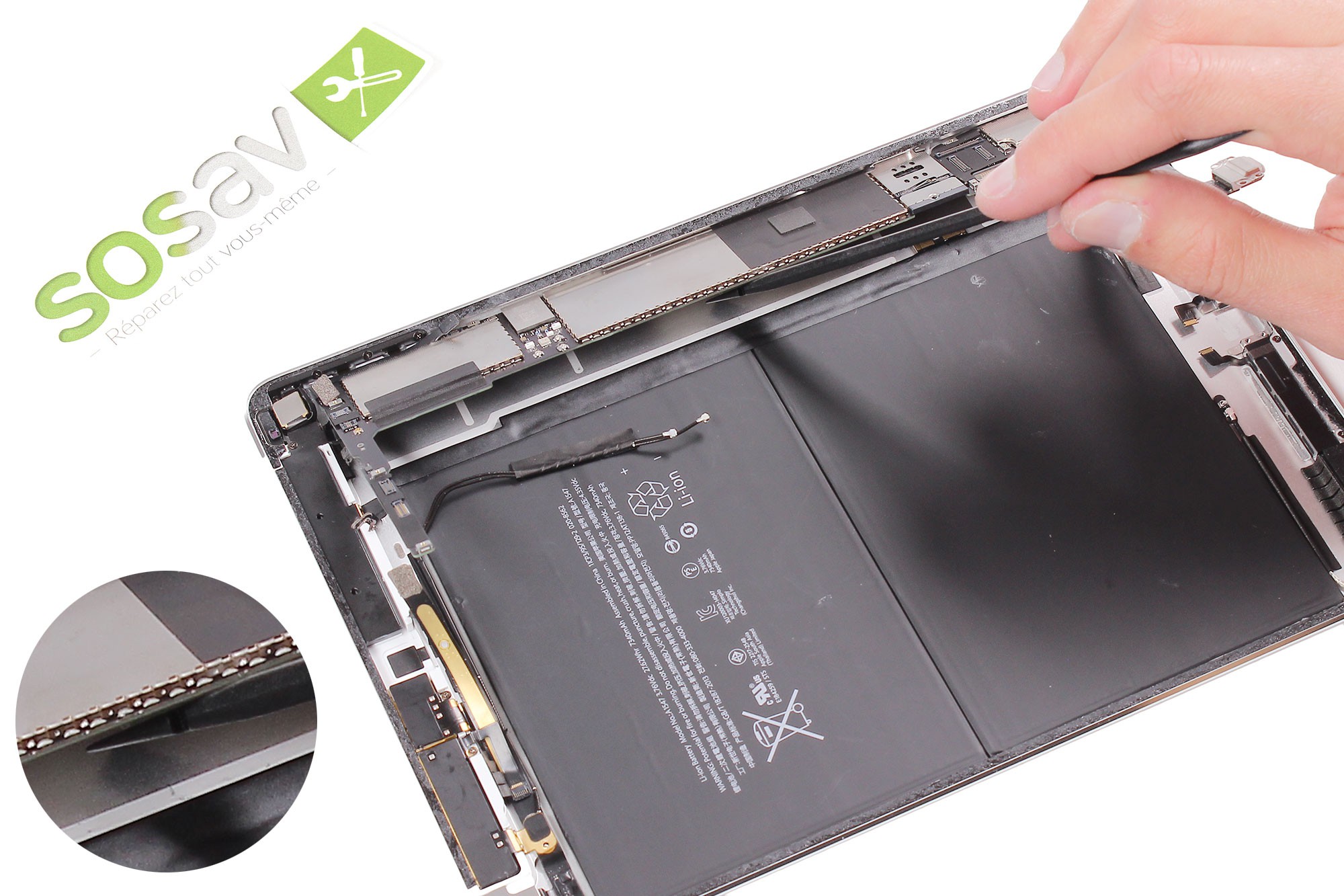

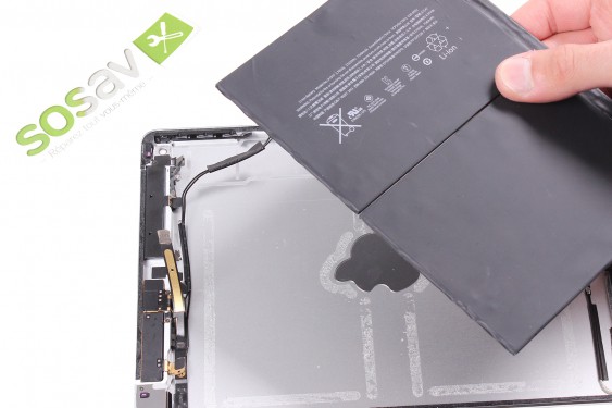

Avec la spatule en nylon, décollez très délicatement la batterie.
La batterie étant fermement collée au châssis de l'iPad, cette opération peut demander du temps et beaucoup de minutie.
Veillez à ne pas endommager la batterie lors de son retrait !
Vous pouvez chauffer très brièvement (30 secondes à une minute grand maximum) le dos de l'iPad afin de décoller plus facilement la batterie.

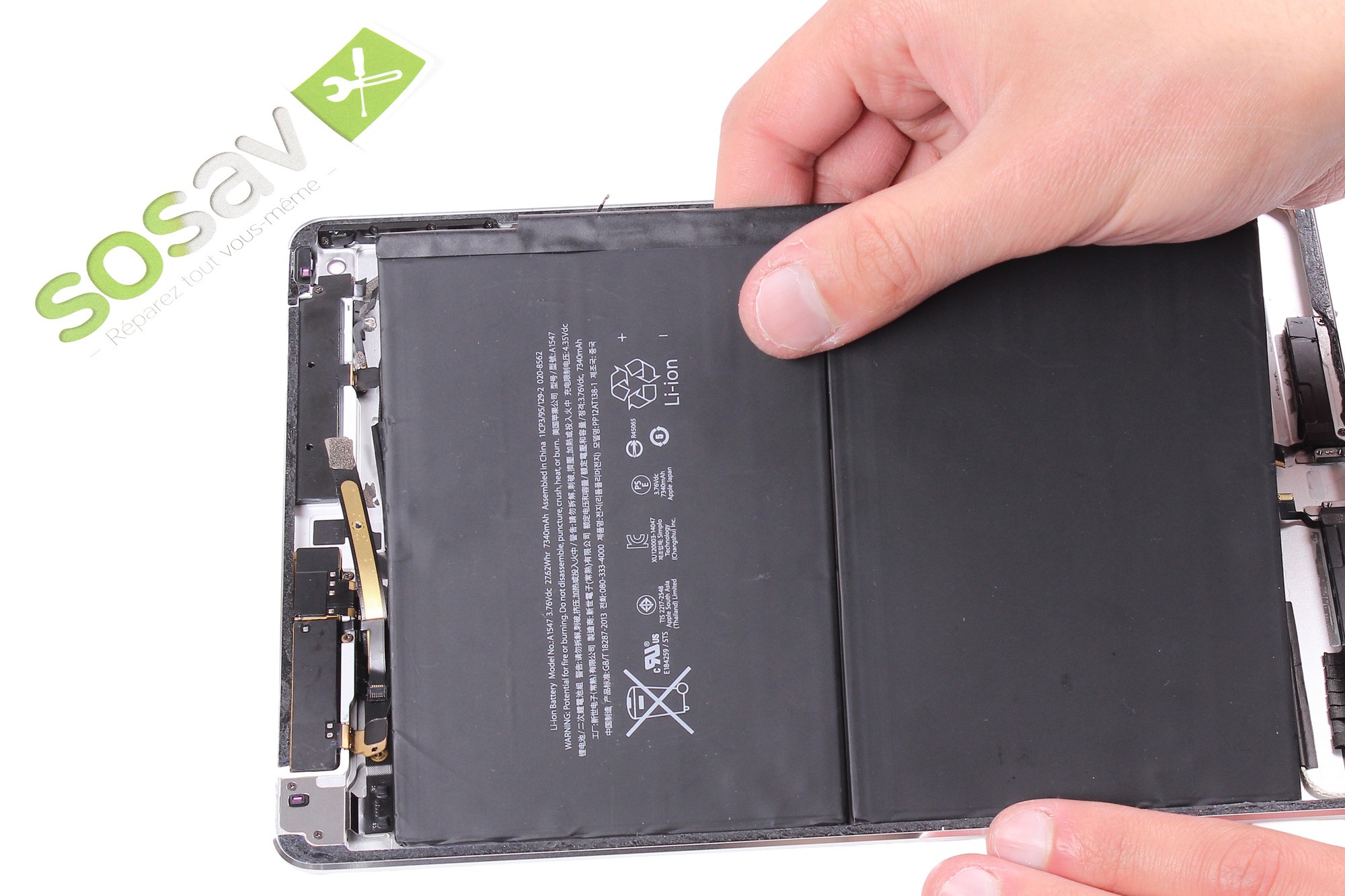

Etape 34
Saisissez ensuite la batterie puis retirez-la.

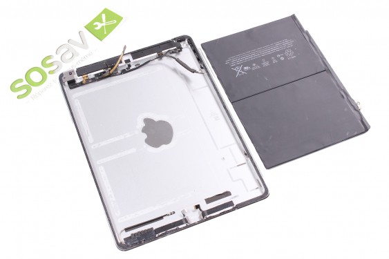

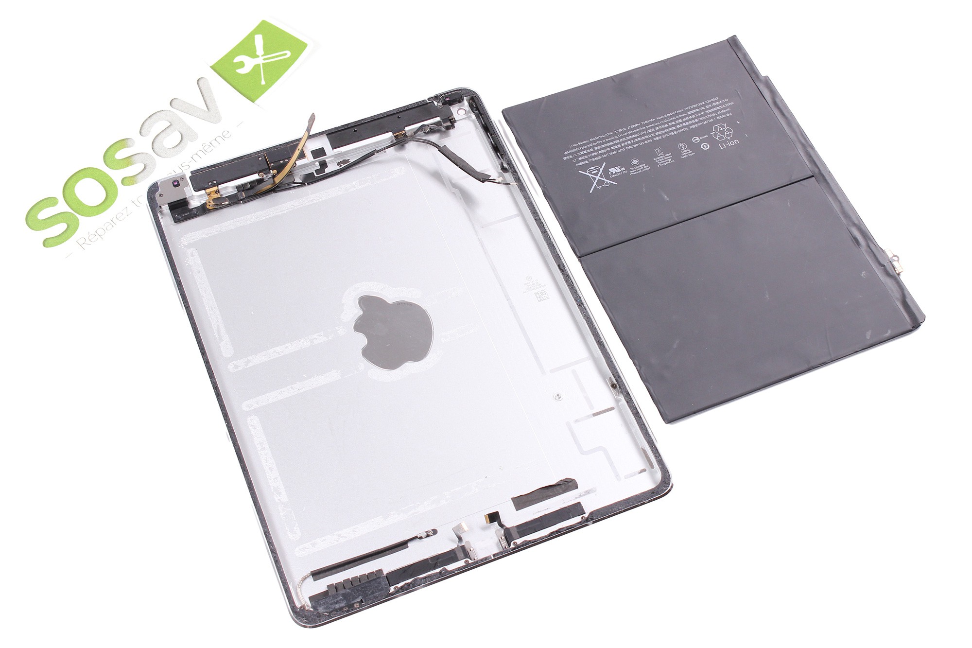

Etape 35
La batterie de l'iPad Air 2 3G est désormais démontée.
